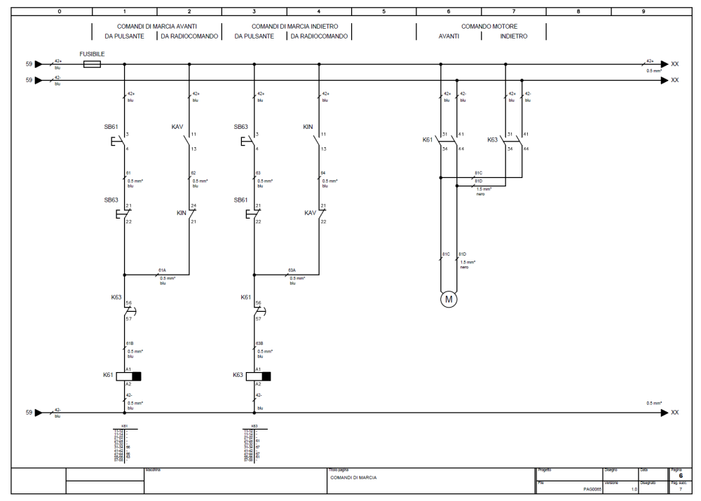

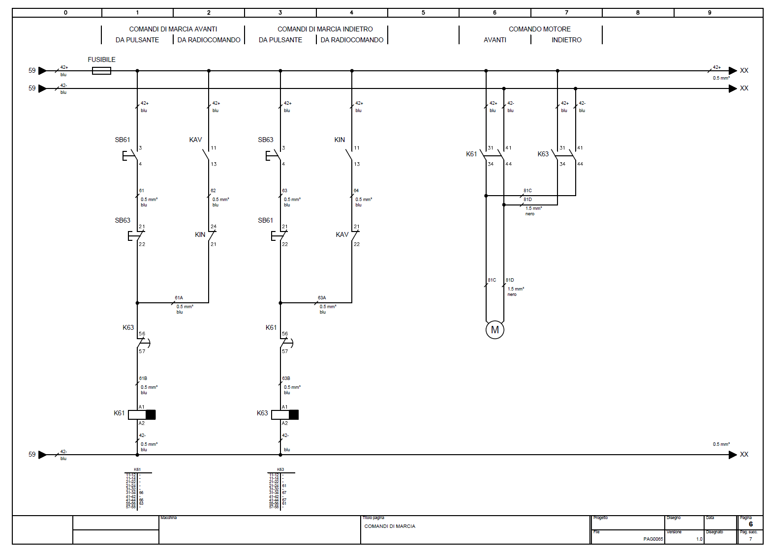

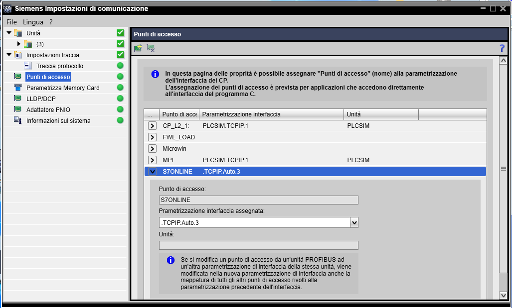

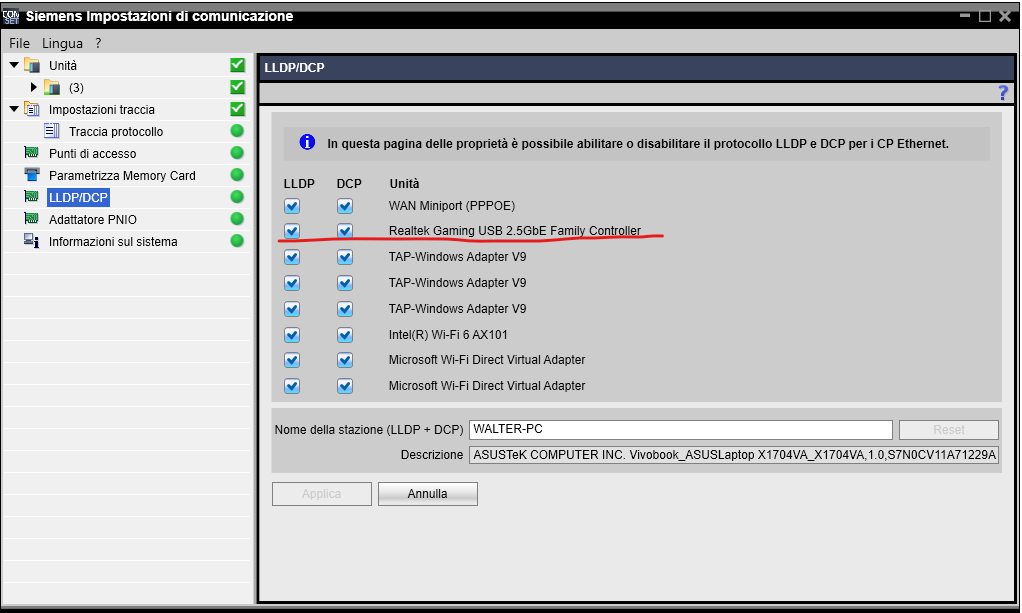

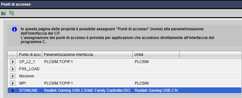

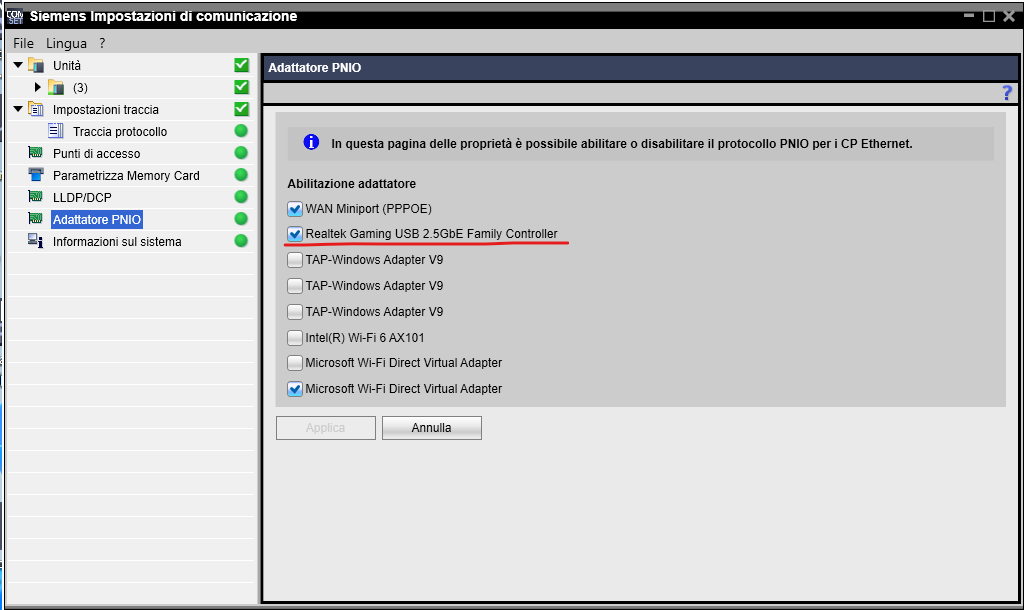

Stefano Ni ha aderito alla comunità
Invertire marcia motore 24v con ricevente + pulsante
Marco Fornaciari ha risposto a jack-vc09 alla discussione in Elettronica generica
Lo schema corretto e completo è quello allegato: lo ho estrapolato da uno dei tanti miei. Ma ripeto va a bordo di un veicolo, pertanto bigogna vedere le normaive da applicare con tutto quanto ne consegue. L'interblocco meccanico tra i contattori di potenza è facoltativo, anche se raccomandato. Volendo si può anche inserire un commutatore, magari a chiave, per abilitare o i pulsanti o il radiocomando, che sarebbe una buona cosa. -
fisica ha iniziato a seguire Ricambi interruttori cappa
Ricambi interruttori cappa
fisica ha risposto a Sconsi94 alla discussione in Altro su elettrodomestici
se ricordo, tutti gli interruttori sono meccanicamente interbloccati attraverso una lamina che scorre nel supporto. Potrebbe essere che si sia semplicemente impastato tutto con i fumi grassi della cucina, allora un po' di spray sul supporto potrebbe risolvere. -
Panasonic condizionatore problema con collegamenti elettrici lunita split non da segni di vita
click0 ha risposto a Massimo-1964 alla discussione in Guasti/Problemi Climatizzazione
Non va usato S1 va usato L - Oggi
Tia v21 Scheda di rete non rilevata dopo l'installazione
Walter-967 ha risposto a Walter-967 alla discussione in S7-1200
Ciao Drugo, sono in contatto con il rivenditore di zona e ho un ticket aperto con Siemens, ma entrambi brancolano nel buio, tanto per cambiare e la risposta classica è "questa è la prima volta che riscontro un problema del genere, non è mai successo a nessuno"...... Avevo provato anche io con gemini, ho cancellato la cartella log senza risultati e a lanciare s7epaImp64x.exe, ma gemini non mi aveva indicato di spostare i 2 file. Ho Seguito la tua procedura e funziona tutto alla perfezione, un grazie enorme. Questo post va messo evidenziato perchè chissà a quanti altri capiterà.... Grazie mille a tutti per l'aiuto -
Panasonic condizionatore problema con collegamenti elettrici lunita split non da segni di vita
Alessio Menditto ha risposto a Massimo-1964 alla discussione in Guasti/Problemi Climatizzazione
Ma l’è morsettiere non si devono collegare a fantasia, o come sembra meglio o a interpretazioni: se lo split riporta F N e T, bisogna dare Fase Neutro e Terra, punto, non pensare che non serva, così come il morsetto 1 sullo split va collegato al morsetto 1 sulla unità esterna e così via. Più facile di così non pensi cosa ci può essere. -
Delchi di 30 anni
Alessio Menditto ha risposto a del_user_303555 alla discussione in Guasti/Problemi Climatizzazione
Ormai è andata, l’autore si è offeso. -
Panasonic condizionatore problema con collegamenti elettrici lunita split non da segni di vita
Massimo-1964 ha risposto a Massimo-1964 alla discussione in Guasti/Problemi Climatizzazione
Rivediamo e cercherò di essere sintetico e più chiaro io ho cercato di interpretare il manuale ma le tradizioni non sono chiare . Io vorrei fare come dici tu do corrente allo split utilizzando la morsetti inferiore? . Così impiego fase e neutro il comune grigio che sul motore esterno è collegato al numero 3 della morsettiera motore per lo split lo collego al numero 3 questo è quello che posso fare e sperare di non creare danni Cosa ne pensate non vado a fare danni ? -
Tia v21 Scheda di rete non rilevata dopo l'installazione
Walter-967 ha risposto a Walter-967 alla discussione in S7-1200
Allora, in comunication setting succede la stessa cosa che in pg/pg. Il dongle realtek viene visto nelle sezioni LLdp e PNIO ma non nei punti di accesso. Posto alcune immagini -
RiccardoS ha iniziato a seguire Delchi di 30 anni
Delchi di 30 anni
RiccardoS ha risposto a del_user_303555 alla discussione in Guasti/Problemi Climatizzazione
Premesso che salto tutta la polemica in mezzo e forse l'intervento non servirà a niente, volevo solo scrivere un paio di cose: 1) già detto da un utente nei primi interventi: cosa aspetti a verificare/collegare la terra? 2) la parte più interessante che mi porta a scrivere (quella sopra è un'ovvietà, ma d'obbligo ribadirla): se vi incuriosisce l'origine del "friccicore", qui ne trovate la spiegazione: https://attivissimo.me/niente-panico-rsi-puntata-del-2026-06-01/ -
Panasonic condizionatore problema con collegamenti elettrici lunita split non da segni di vita
Massimo-1964 ha risposto a Massimo-1964 alla discussione in Guasti/Problemi Climatizzazione
Si la risposta e molto confusa -
Massimo-1964 ha iniziato a seguire Panasonic condizionatore problema con collegamenti elettrici lunita split non da segni di vita
Panasonic condizionatore problema con collegamenti elettrici lunita split non da segni di vita
Massimo-1964 ha risposto a Massimo-1964 alla discussione in Guasti/Problemi Climatizzazione
Io posso collegarmi alla linea cioè fase ma la morsettiera sotto serviva secondo lo schema a fare corrente allo split interno e poi da lì avrei portato di romanzo al motore sotto , oppure come ho fatto do corrente al motore e poi porto dentro la corrente dal motore allo split ma il problema nasce lì ed ha una cattiva interpretazione. Adesso faccio un passo indietro motore collegato il manuale dice mantenere gli stessi collegamenti dal motore allo split e io ho interpretato come vedete i collegamenti. Non so se arrivare e dal motore e dare corrente alla morsettiera inferiore e solo con il comune grigio collegarmi sullo spazio contrassegnato come comune alla morsettiera parte superiore -
Buongiorno, avrei due quesiti da porvi per quanto riguarda la gestione di due movimenti con asse 210. il primo: dovrei far ruotare un tubo con un asse rotante nel mentre all'estremità di esso viene eseguita una saldatura. quello che devo fare è variare la velocità tra step 1 step 2 e step 3 senza creare fermi all'asse altrimenti la saldatura non è corretta. inoltre lo step 3, può proseguire oltre i 360°. come eseguireste il cambio di velocità? che blocco MC usereste? secondo quesito: ci sono i due rulli come da immagine che devo spostare un tubo, tutti e due si muoveranno alla stessa velocità per trasportare il tubo in modo lineare verso DX. Ad un certo punto, in base alla quota del rullo 2, devo rallentare al volo tutti e 2 i rulli e passata una "finestra" devo aumentare nuovamente la velocità. quando tutti e due raggiungono la posizione impostata (ognuno avrà una posizione differente assoluta) devono arrestare il movimento. quindi, il movimento per ogni rullo deve essere ad una posizione assoluta. Anche qui, come gestireste la situazione? Grazie in anticipo per l'aiuto
Invertire marcia motore 24v con ricevente + pulsante
NovellinoXX ha risposto a jack-vc09 alla discussione in Elettronica generica
Intendevo quelli meccanici, Quelli elettrici è ovvio che ci devono essere. Leone ha aggirato gli interblocchi elettrici confidando sul fatto che se uno scambio è in posizione NC non può essere contemporaneamente in NA, ma formalmente non è corretto perchè non impedisce l'attivazione contemporanea dei relè. Il circuito corretto dovrebbe essere così ( ho ripreso il disegno di Leone, spero si capisca) (P.S. i relè devono essere a doppio scambio). -
Invertire marcia motore 24v con ricevente + pulsante
Livio Orsini ha risposto a jack-vc09 alla discussione in Elettronica generica
Se non metti gli interblocchi può sempre succedere che si comandi avanti ed indietro contemporaneamente. -
Invertire marcia motore 24v con ricevente + pulsante
Maurizio Colombi ha risposto a jack-vc09 alla discussione in Elettronica generica
Con i dovuti blocchi elettrici, che ho omesso di indicare perchè troppo scontato non succederebbe. Del resto non ho parlato nemmeno di protezioni, mi sembra fin troppo scontato e banale anche il circuito da realizzare, ma forse mi sbaglio. -
Invertire marcia motore 24v con ricevente + pulsante
NovellinoXX ha risposto a jack-vc09 alla discussione in Elettronica generica
Gli interblocchi sono una aggiunta per la sicurezza, lo schema deve essere corretto a prescindere. -
Ferro con caldaia Rowenta VR8317/ FO/A104022 Spie lampeggiano
NovellinoXX ha risposto a ecate alla discussione in Piccoli elettrodomestici
I componenti su quella scheda non sono solo quelli che si vedono nella foto. Sull'altro lato di quella scheda, coperta dalla plastichina traslucida, c'è il "mondo": Sulla piastra non ci sono sensori per cui penso che la temperatura viene rilevata misurando il valore resistivo della resistenza riscaldante, come avviene su molti saldatori a stagno. Comunque, se lampeggiano le spie penso che non ci siano guasti in giro ma è solo da decalcificare. C'è da leggere bene il manuale di istruzioni per sapere con certezza come si fa. -
Invertire marcia motore 24v con ricevente + pulsante
Livio Orsini ha risposto a jack-vc09 alla discussione in Elettronica generica
È per questo motivo che si usano gli interblocchi. -
Ferro con caldaia Rowenta VR8317/ FO/A104022 Spie lampeggiano
Leone2285 ha risposto a ecate alla discussione in Piccoli elettrodomestici
La difficoltà è proprio quella. Come vedi non ci sono neanche ricambi specifici per il singolo termostato ma vendono il ferro intero ad un prezzo quasi superiore all'articolo completo nuovo. Questa che abbiamo intrapreso è più una sfida che una riparazione. Anche nei centri in cui sistemano questi apparecchi spesso si limitano, per motivi di tempo, a sostituire direttamente il pezzo. Così a distanza mi risulta un po difficile darti una mano anche perché non posso definirmi un esperto di elettronica. Sicuramente i componenti presenti dentro la schedina saranno quelli più sollecitati dalle alte temperature che ci sono nelle vicinanze. Proprio per questo ti chiedevo degli elettrolitici che spesso in molti circuiti sono causa di malfunzionamenti. Se tu riesci a descrivere meglio i componenti presenti in quella scheda sicuramente qualche esperto di elettronica potrà darci dei suggerimenti. Il fatto che la scheda è incollata sottolinea quanto chi fa questi dispositivi ci tenga che vengano sistemati. Vediamo se @Livio Orsini, @NovellinoXX, @ALLUMY, @Dumah Brazorf@tesla88 e gli altri esperti di elettronica leggono la discussione e possono darci una mano. - Ieri
Aiuto vecchia lavatrice REX Z550TX
Luca Pistone ha risposto a Luca Pistone alla discussione in Lavatrici - Asciugabiancheria
Perdita acqua interna SMG ST324L
Stefano Dalmo ha risposto a tribal123 alla discussione in Lavastoviglie
Bene , grazie per la condivisione -
Stefano Dalmo ha iniziato a seguire Aiuto vecchia lavatrice REX Z550TX
Aiuto vecchia lavatrice REX Z550TX
Stefano Dalmo ha risposto a Luca Pistone alla discussione in Lavatrici - Asciugabiancheria
Qualche foto ? -
Aiuto vecchia lavatrice REX Z550TX
Luca Pistone ha inserito una discussione in Lavatrici - Asciugabiancheria
Buonasera ho una vecchia lavatrice REX Z550 TX mi si e' rotta la manopola che accende e spegne la lavatrice il programmatore gira bene ma quando l accendo per iniziare un lavaggio mi rimane in mano la manopola . Qualcuno mi puo' dare delle indicazioni Grazie anticipatamente -
Luca Pistone ha aderito alla comunità
Ferro con caldaia Rowenta VR8317/ FO/A104022 Spie lampeggiano
ecate ha risposto a ecate alla discussione in Piccoli elettrodomestici
la misura e' 5,5 v c.c. tremolante di 1-2 v in meno con tester analogico e 8 v c.a tremolante di 1-2 v in meno sempre con tester analogico, ma acceso o spento il pulsante start della scheda, cambia di poco. per la seconda misura sempre con tester analogico perche' ci sono delle capacita' in mezzo, e la misura reale la leggo dopo aver cortocircuitato i 2 punti di misura risulta di 10 k. e invertendo i puntali di 25 k. non e' facile controllare i condenatori che sono nella schedina sopra al ferro i cui terminali sono sotto e andrebbe scollata per misurare. ma lo schema non si trova? -
Puoi ruotare il perno con una pinza uno scatto e avviarla, ti segni su un foglio cosa fa ad ogni scatto e aspetti che finisce. Così dovresti capire anche "quanto è lungo" quel ciclo e deduci di quale ciclo si tratta. 🤷🏻♂️
