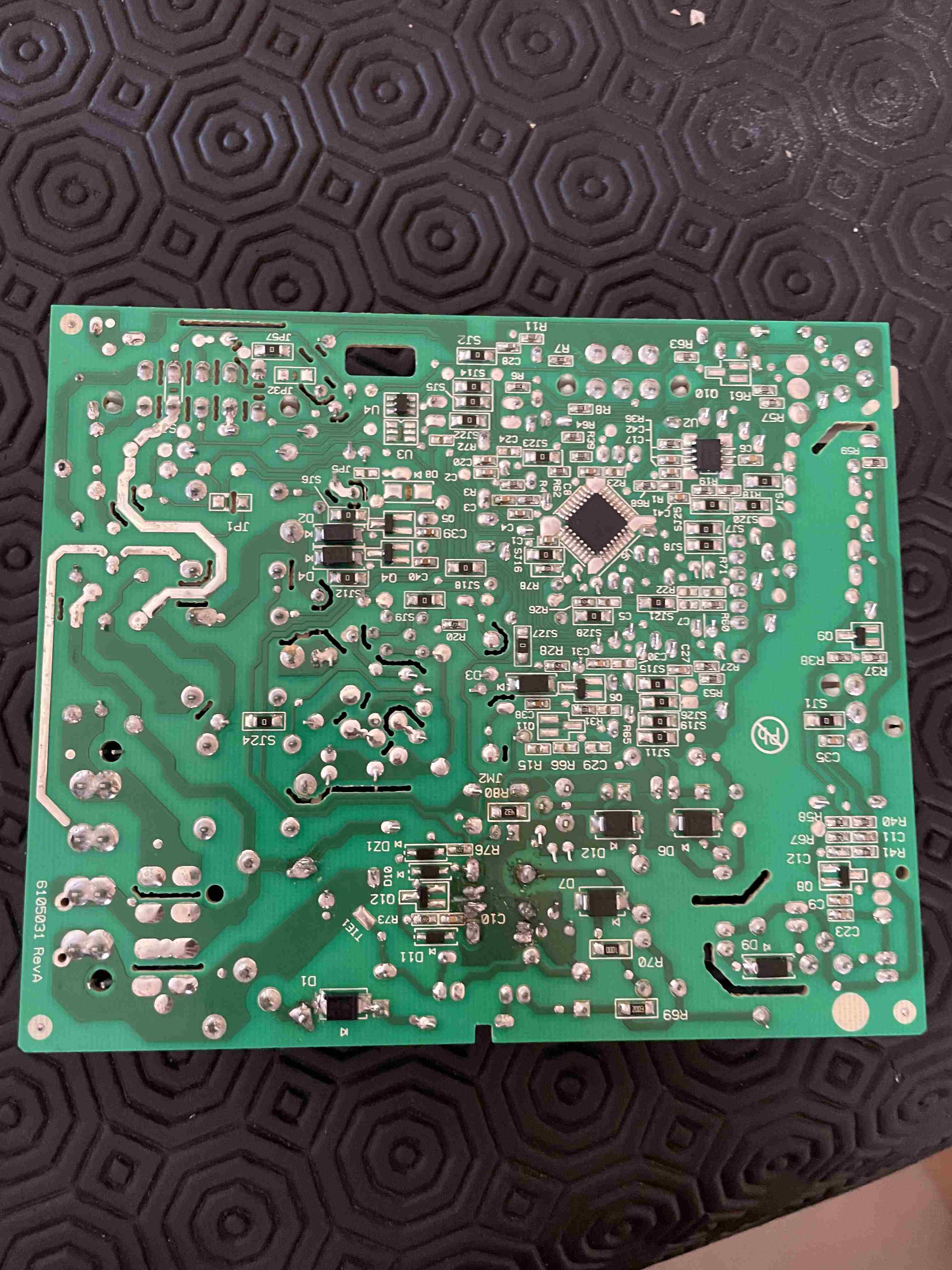

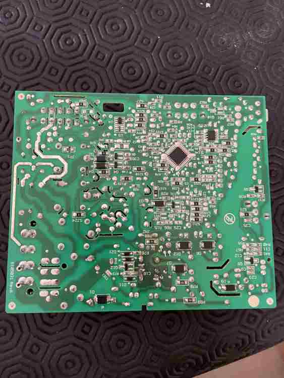

Scusatemi per il ritardo, problema risolto grazie per le vostre info . 73 Alex
Forno da tempra comandato da remoto
Kuda ha risposto a Kuda alla discussione in Apparati, Schemi & circuiti
Io vorrei sono impostare delle curve con piu di 5 punti sil mio strumentino. Ho compreso davvero poco del tuo discorso, perdonami. -
Vecchio frigo SMEG con scheda logica guasta
Il_Banda ha risposto a Il_Banda alla discussione in Frigoriferi - Congelatori
Portellone Peugeot 3008 2011 non apre
Apache78 ha risposto a Apache78 alla discussione in Elettronica generica
Si ecco perché dici che non arriva il segnale dalla centralina portati anche alla Peugeot e mi hanno detto che non arriva tensione -
lovecrowd6 ha aderito alla comunità
- Oggi
Forno da tempra comandato da remoto
Kuda ha risposto a Kuda alla discussione in Apparati, Schemi & circuiti
Lo strumento ha rs485 tramite morsetti 4 e 5. Mi sarei aspettato un connettore. Posso utilizzarlo? -
TV LG 75QNED80T6A, non funziona "restart" sui canali Mediaset
MarcoSpadaDD ha risposto a sormike alla discussione in LG - Goldstar
Buongiorno, identico problema su LG Modello 55UN710O6LB . Stessi tentativi di sormike. Nulla da fare. Se ci sono novità aggiornate tutti. Grazie Mille !! -
piergius ha iniziato a seguire Whirlpool WFO 3T141 X – ciclo finisce subito con "END" senza lavare + richiesta sequenza service mode
Whirlpool WFO 3T141 X – ciclo finisce subito con "END" senza lavare + richiesta sequenza service mode
piergius ha risposto a Brk65 alla discussione in Lavastoviglie
Se è in Garanzia, per effettuare un Test standard e dare qualche indicazione in più all' Assistenza, direi che conviene: . Farla scaricare liberamente nel Lavello oppure in un secchio posto su una sedia affinché raggiunga pari quota, .. Selezionare a turno i vari Programmi a partire dal più breve da 10 minuti ( Se lo porta a termine si passa a testare il successivo ), ... Immettere manualmente 2 litri d' acqua dentro la Macchina , .... Avviando il Programma entra in funzione la Pompa di Scarico per espellere l' acqua residua ? ..... Dopo una trentina di secondi, terminata l' acqua, cambia rumore poiché gira a vuoto , ...... Ad un minuto dall' Avvio si ferma la Pompa, quindi l' Elettrovalvola inizia il Carico ? - A volte eseguendo questo semplice procedimento la Macchina ha preso a funzionare regolarmente . - Buona giornata ! -
Collegamento dimmer per luci
patatino59 ha risposto a saverio81 alla discussione in Illuminazione interni
Quante complicazioni per due lampadine da 12 Watt ! A questo punto prendi due lampadine SMART, lasciale sempre alimentate e le comandi con APP o con ALEXA ! Risparmierai soldi, sbattimenti circuitali e complicazioni inutili. -
Temporizzatore meccanico lavatrice smeg LB110eb2
bellastoria84 ha risposto a bellastoria84 alla discussione in Lavatrici - Asciugabiancheria
Allora, ho trovato la lavatrice in blocco. Come ho mandato avanti il numero cinque ha cominciato a mandare acqua nella vaschetta della candeggina, anche se il ciclo non prevederebbe candeggina opzionale. Dopo fa il lavaggio, ammorbidente e tutte le centrifughe regolarmente. La lavatrice quando si blocca è scarica. -
Scheda ZA3 con lampeggio verde e spia rossa fissa
Ludrum72 ha risposto a Ludrum72 alla discussione in Cancelli elettrici
Ciao Roby, il ponte 2-C1 sembra aver risolto; questo però significa che in chiusura il cancello non si ferma al passaggio... troppo rischioso soprattutto in macchina. Quale soluzione vedi in questi casi ? Grazie ancora -
Portellone Peugeot 3008 2011 non apre
reka ha risposto a Apache78 alla discussione in Elettronica generica
hai verificato le tensioni alla serratura? anche mentre cerca di aprire. -
Portellone Peugeot 3008 2011 non apre
Apache78 ha risposto a Apache78 alla discussione in Elettronica generica
Ho cambiato sia la serratura che il pulsante del portellone ,come se non arrivasse lo spunto ,il tutto è iniziato con l'installazione di un carplay After market e non so come fare a risolvere il problema grazie -
Richieste Multiple a strumento Modbus TCP
pigroplc ha risposto a Elettro_Elettro alla discussione in S7-1500
ergo fai una logica a passi. La seconda istanza la fai solamente quando la prima è terminata senza errori. Nel caso di errori (esempio dispositivo spento) prevedi un passo vuoto che dopo un certo tempo es. 15 sec. prevede il reset della catena sequenziale. Eviti così ri mandare richieste che resterebbero inevase. -
Portellone Peugeot 3008 2011 non apre
reka ha risposto a Apache78 alla discussione in Elettronica generica
sicuro sia la centralina il problema e non l'attuatore della serratura? -
Succede ancora ne 2026...
reka ha risposto a eliop alla discussione in Installazione impianti elettrici industriali
finchè non si hanno dipendenti si può far tutto.. basta aver una buona assicurazione infortuni 😎 siamo messi male direi -
Collegamento dimmer per luci
saverio81 ha risposto a saverio81 alla discussione in Illuminazione interni
Buongiorno, grazie piergius delle info, si è proprio quello indicato il dimmer! In corso d'opera, si fa per dire, si è deciso di non mettere due lampade led dimmerabili, ma solo una da 12 w , ma comandata da due posti diversi della stessa stanza. A questo punto, vi chiedo : - è consigliabile effettuare l'impianto mettendo comunque il dimmer della vimar specificato sopra, abbinato ad un relè - interruttore - passo passo , oppure usare (visto in rete) un Eltako mod.EUD61NPN ? Ma non ho capito se quest'ultimo ha pure la possibilità di comandare la lampada da due punti diversi. Ad ogni modo, ragazzi, vi chiedo scusa se vi sto facendo perdere del tempo indicando adesso un'altra soluzione , ringraziandovi della pazienza che dimostrate! -
Ciao i mie due i sono home Cloud ir uno per piano e comani tutto da remoto con app proprietaria . Oppure da casa chiedi ad Alexa di fare cosa ti serve.
StoneSivuca ha aderito alla comunità
richiesta spiegazioni su circuito rgolazione tonalità
Livio Orsini ha risposto a beonardo alla discussione in Apparati, Schemi & circuiti
Nello schema originale, il secondo potenziometro è indicato come bilanciamento; ma non vedo come posa bilanciare 2 canali. L'unico modo sarebbe avere il secondo potenziometro di tipo doppio e coassiale, con l'altro potenziometro collegato invertito sull'altro canale. - Ieri
richiesta spiegazioni su circuito rgolazione tonalità
beonardo ha risposto a beonardo alla discussione in Apparati, Schemi & circuiti
NOn ricordo ho scritto "schema regolazione tonalità " ne sono usciti parecchi indirizzi ne ho visitato alcuni sin che sono arrivato a quegli schemi. Probabilmente lo stesso sito indicato da Allumy. MI sebrava strano due potenziometri uguali uno dietro l'altro. Grazie a tutti e due per le risposte. -
at.aleg ha aderito alla comunità
Ciccio 27 ha iniziato a seguire Whirlpool WFO 3T141 X – ciclo finisce subito con "END" senza lavare + richiesta sequenza service mode
Whirlpool WFO 3T141 X – ciclo finisce subito con "END" senza lavare + richiesta sequenza service mode
Ciccio 27 ha risposto a Brk65 alla discussione in Lavastoviglie
I clic vengono dal deviatore di flusso. -
Invece credo proprio che da remoto funziona per come ha spiegato @elettromega. A lui la parola.
Ok domani provo
Domotizzare pergola
Nuovoutente82 ha risposto a Nuovoutente82 alla discussione in Domotica e Building
Grazie per la risposta; potrebbe essere una buona soluzione dovrei trovare qualche oggetto fatto bene e affidabile perchè il somfy originale costa 300€; non penso che un aggeggio da 10€ possa sostituire con tanta facilità quello originale. L'unico inconveniente di questo "replicatore" è che da remoto non funziona ovviamente... Grazie per il suggerimento -
Whirlpool WFO 3T141 X – ciclo finisce subito con "END" senza lavare + richiesta sequenza service mode
UABC80 ha risposto a Brk65 alla discussione in Lavastoviglie
Scusa la domanda stupida, ma ti sei accertato che l'acqua esca dal rubinetto?
