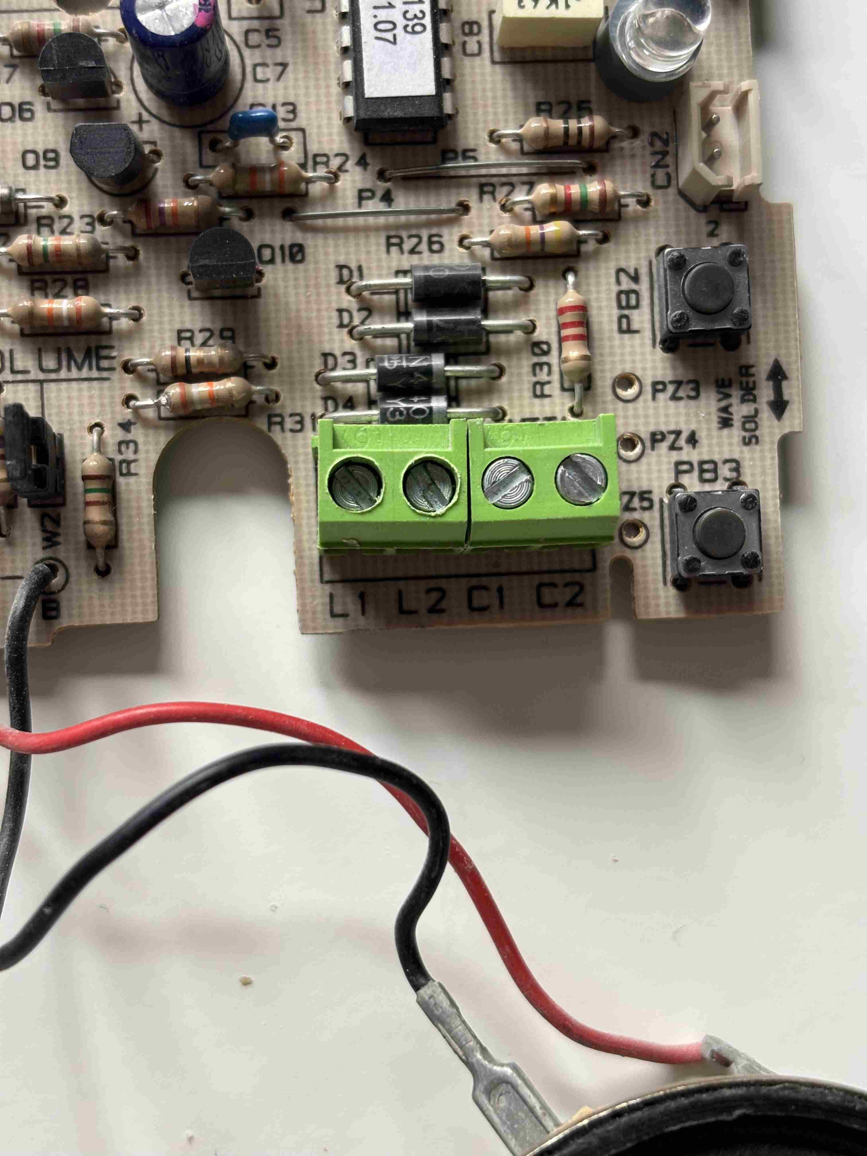

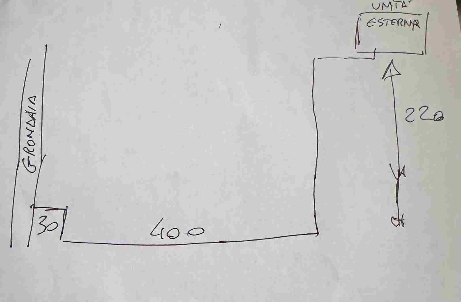

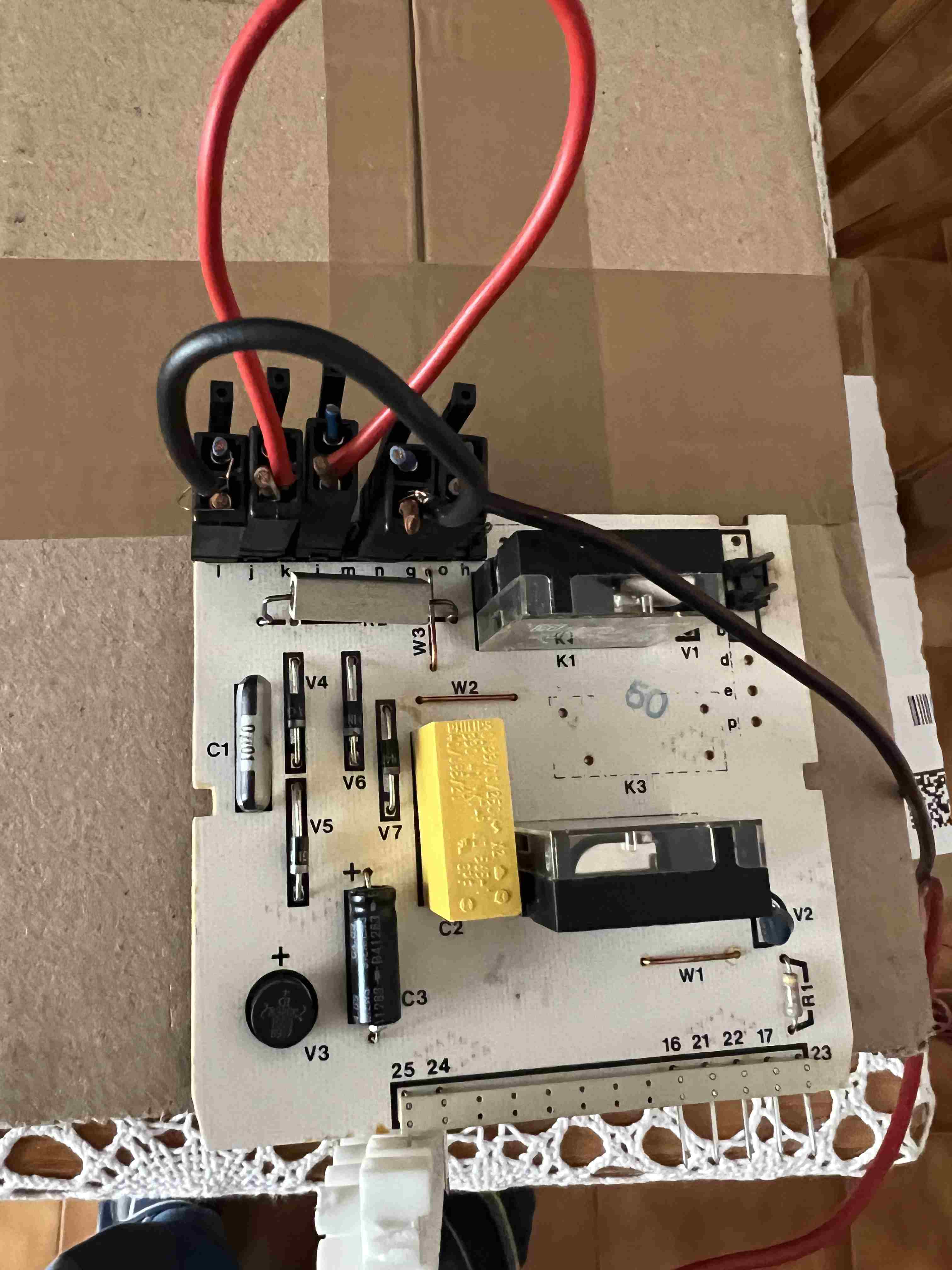

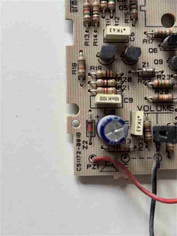

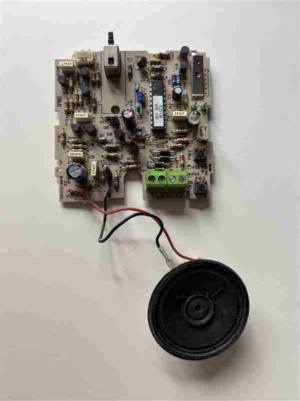

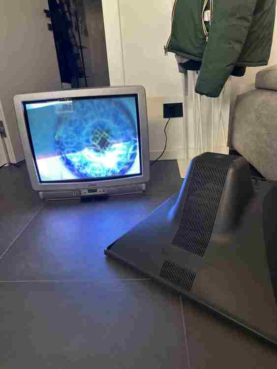

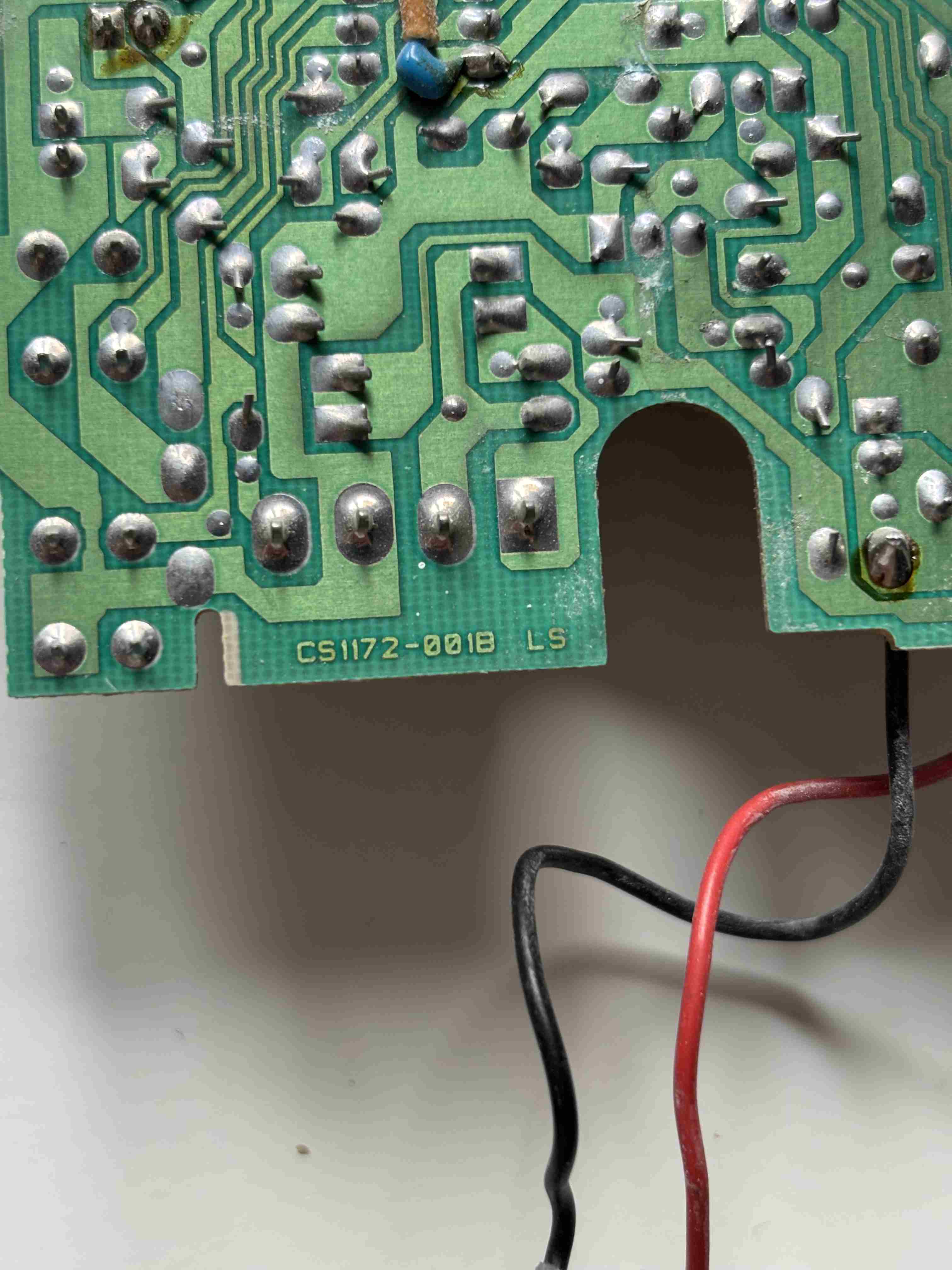

Bosh serie 4, rumore "tac tac" in centrifuga
androido ha risposto a androido alla discussione in Lavatrici - Asciugabiancheria
Oggi è venuto il tecnico. Sono gli ammortizzatori, li sostituiranno in garanzia -
Caldaia Vaillant wcw 242 EH mancata accensione senza scintilla
adrobe ha risposto a cislenco alla discussione in Guasti/Problemi Riscaldamento
simuffa non sniffa!😉 -
Spegnimento automatico boiler
drn5 ha risposto a soldato alla discussione in Interruttori differenziali, magnetici e termici
Alcuni boiler, come il vecchio Ariston pro plus, avevano un timer integrato con display, da settare solitamente per la fascia notturna. In questo modo se avevi la fornitura con la bioraria risparmiavi quattro soldi e non correvi il rischio del scendere per riarmare il contatore.. Il timer è la soluzione più semplice, specialmente se il boiler ha la spina ti basta uno di quelli da interporre tra spina e presa. -
daniele__32 ha iniziato a seguire Implementare azione feed forward con cpu 1200
Ciao a tutti, chiedevo gentilmente un esempio pratico per implementare un feed forward usando come PID, il blocco PID_Compact. Per sempio la modulazione di una valvola per mantenere una portata di flusso letto da un misuratore di portata grazie in anticipo a tutti
Spegnimento automatico boiler
reka ha risposto a soldato alla discussione in Interruttori differenziali, magnetici e termici
l'unica cosa a basso costo è il timer sul boiler ma devi essere sicuro degli orari in cui fai poi andare la lavastoviglie. un pelo meno economico e creato per queste cose c'è il relè gestore dei carichi, ce ne sono di semplici dei marchi più noti e te la cavi sotto i 100 euro. -
Spegnimento automatico boiler
soldato ha inserito una discussione in Interruttori differenziali, magnetici e termici
Ciao Ho una questione da risolvere se possibile..... Contatore 3kw in abitazione Lavastoviglie/lavatrice e boiler elettrico Volevo fare in modo che il boiler si spegnesse durante l'accensione della lavastoviglie/lavatrice per evitare distacchi superamento potenza. Nel quadro ci sono già due magnetotermici separati per le utenze di cui sopra. Cosa mi consigliate? Un' idea alternativa potrebbe essere temporizzare il boiler mediante timer In ambito Smart mi verrebbe in mente di creare una scena che legge la potenza del MT lavastoviglie e poi accende i spegne il boiler Ma secondo voi esiste qualcosa che faccia al mio caso, semplice e a basso costo? Ciao e grazie -
Info Scarico condensa
giorgio17 ha risposto a spippolone alla discussione in Impianti Climatizzazione
La risposta che mi davano era che non conoscevo la legge dei vasi comunicanti.Su certe macchine sui dati tecnici ti davano anche la depressione causata dal ventilatore per calcolare lo scarico condensa,poi vallo a spiegare agli idraulici. Un altro consiglio che mi sono dimenticato è di mettere un tubo rigido nel tratto orrizontale per evitare le pance del tubo flessibile. -
Installato ieri sera, sembra funzionare tutto correttamente. Ho chiamato anche un altro negozio e nei rimasugli ne ha trovato uno quindi mi faccio spedire anche quello così lo tengo di scorta. Oramai sono introvabili. Faccio bene?? grazie per il supporto. posso chiedere se c’è qualche metodo per regolare al meglio focus e screen? Faccio danni se non sono regolati correttamente? Presumo vari la tensione dei due piedini
- Oggi
Info Scarico condensa
Alessio Menditto ha risposto a spippolone alla discussione in Impianti Climatizzazione
Esattamente quello che intendevo, non ho mai capito come mai e nessun idraulico è mai riuscito a spiegarmelo. Tra l’altro, le decine di impianti che ho montato, anche se lo split era sempre più in alto dello scarico, un millimetro di contropendenza bastava a fare uscire l’acqua dallo split, pur con l’acqua che intuitivamente doveva spingere in basso per uscire. -
Messa a terra ricarica veicolo elettrico
sergrom ha risposto a sergrom alla discussione in Altri argomenti elettrici
Appena posso vado alla ricerca del collettore. -
Tanto è rotto quindi puoi smontare l'archibugio e fare altre foto. Il motore in se pare funzionare altrimenti non funzionerebbe neanche in un senso. Se usa dei relè per switchare l'alimentazione forse se ne è incollato uno. Prova a dare dei colpetti con il manico del cacciavite.
Info Scarico condensa
giorgio17 ha risposto a spippolone alla discussione in Impianti Climatizzazione
Se dai un pò di pendenza al tratto lineare può funzionare.Ho sempre dovuto discutere con gli idraulici per la legge dei vasi comunicanti:per la condensa dei condizionatori non vale.Dare sempre pendenza dove è possibile. -
Caldaia Vaillant wcw 242 EH mancata accensione senza scintilla
cislenco ha risposto a cislenco alla discussione in Guasti/Problemi Riscaldamento
Ciao ho provato con la scheda alimentata e i ponti che hai detto ma non da segno di vita neanche così. -
Enrizzulo ha iniziato a seguire Urmet 1132-D004C / CS1172-001B LS - BIBUS - Audio non funzionante
Urmet 1132-D004C / CS1172-001B LS - BIBUS - Audio non funzionante
Enrizzulo ha inserito una discussione in Citofoni, videocitofoni e intercomunicanti
Buongiorno! Scrivo per chiedervi un aiuto riguardo al citofono in oggetto. Il citofono risulta funzionante nel ricevere la chiamata ed aprire i due cancelli a cui e` collegato ma purtroppo non risulta funzionante la cornetta voce. Alzando la cornetta non si sente alcun suono. Il citofono risultava collegato tramite due cavi sui canali L1 ed L2 in foto, senza ponticello alcuno. 1)Sapreste dove potrei trovare lo schema di collegamento di questo citofono per capire se vi sono ponticelli da aggiungere per far funzionare la cornetta? 2) Come posso verificare che la scheda sia funzionante nella parte voce? 3) sono disponibili ricambi anche della sola cornetta ( o le solo componenti voce in essa incluse)? Vi ringrazio in anticipo per la disponibilita` e per ogni aiuto! Enrico -
Per funzionare, funzionerà... una volta pieno. Visto lo sbalzo dei 30 cm che terrà sempre pieno il tratto orizzontale, sarà importante incollare i vari pezzi sennò rischi perdite sul pavimento.
Alessio Menditto ha iniziato a seguire Info Scarico condensa
Info Scarico condensa
Alessio Menditto ha risposto a spippolone alla discussione in Impianti Climatizzazione
Non funziona, ti crei solo problemi, il punto è che qui non si applica il principio dei vasi comunicanti, perché non è detto che tutto il tubo verticale tra l’unità esterna fino in basso resta pieno d’acqua. In realtà succede che man mano si forma la condensa, va a riempire il tratto orizzontale, che però non riesce a scavallare i 30 centimetri di risalita. Se invece tutta la colonna sia verticale che orizzontale fossero pieni, funzionerebbe. -
Sym2 ha aderito alla comunità
michpao ha iniziato a seguire ASCIUGATRICE ELECTROLUX MOD. EDH3898SDE CHE DOPO AVERLA ACCESA E SPENTA NON SI RIACCENDE PIÙ.
ASCIUGATRICE ELECTROLUX MOD. EDH3898SDE CHE DOPO AVERLA ACCESA E SPENTA NON SI RIACCENDE PIÙ.
michpao ha risposto a ducabaran alla discussione in Lavatrici - Asciugabiancheria
Solito problema di rottura nello stadio alimentazione della scheda. Indica le tue capacità per la sostituzione di almeno un paio di componenti dopo aver provato la resistenza da 47 Ohm? -
Enrizzulo ha aderito alla comunità
Ciao a tutti, ho due unità esterne su un terrazzo a tasca di un condominio, dove non c'è modo di scaricare la condensa, mi domandavo se potevo fare uno scarico con un "collo d'oca".... come in foto. Il tratto in orizzontale sono 4 metri potrà esserci una piccola pendenza di 8-10 cm su 10 metri. ma in fondo risale per 30 cm prima di andare in grondaia.. Per quanto non sia proprio ottimale.. è per mia figlia.. e cerco di togliere la stagna di condensa dal terrazzo. Il tubo metto un grigio da impianti elettrici 16 mm GRAZIE
Ring intercom e chiamata fantasma su elvox
MikeC ha inserito una discussione in Citofoni, videocitofoni e intercomunicanti
Buonasera, chiedo supporto a chi magari ha avuto lo stesso problema. Ho installato il ring intercom su elvox modello petrarca 620r, ho seguito suggerimento di selezionare dall'app il modello 7 fili e funziona tutto. Ho notato l'arrivo di alcune chiamate fantasma che inizialmente non riuscivo a collegare a nessun motivo in particolare. Poi per caso ho scoperto che erano collegate all'accensione delle luci al piano di sotto dove abita mio fratello. Sapete spiegarmi il collegamento tra le due cose e se è possibile porvi rimedio? grazie anticipatamente a chi mi vorrà aiutare -
guaio? ho mandato un ciclo senza il tappo del serbatoio del sale
Ciccio 27 ha risposto a lorrendo alla discussione in Lavastoviglie
Io avrei caricato il sale per ultimo, tanto l'acqua dentro c'era già... -
La tensione PFC la misuri ai capi del grosso condensatore di filtro di rete.
Candy GrandÓ simply Fi touch impazzito
michpao ha risposto a pm74 alla discussione in Lavatrici - Asciugabiancheria
I condensatori vanno misurati, per capire se non vanno bene! (valore uF + ESR) poi se vuoi credere alle leggende … vedi tu Comunque ti ho consigliato di fare un’altra prova, ma se non rispondi puntualmente 🤷♂️ Saluti -
contatore dell'acqua radio
gattoverde ha risposto a gattoverde alla discussione in Impianti (Idraulica)
Però dal punto di vista del consumo, non è ben congegnato. Sai se la batteria si ricarica e con quale meccanismo, es. con il movimento del flusso dell'acqua? -
ingresso aux al posto della testina magnetica
vergalabs_2 ha risposto a vergalabs_2 alla discussione in Radio - Stereo - Autoradio - HiFi - CD - DVD
perchè vorrei tenere l'ingresso aux per qualcos'altro magari una tv o un lettore cd ( lo so sono vecchia scuola ). -
47pfh6309/88 schermo nero
vergalabs_2 ha risposto a vergalabs_2 alla discussione in Philips - Phonola
grazie coma faccio a misurare la tensione pfc? se provo sul connettore dei led non c'è niente
