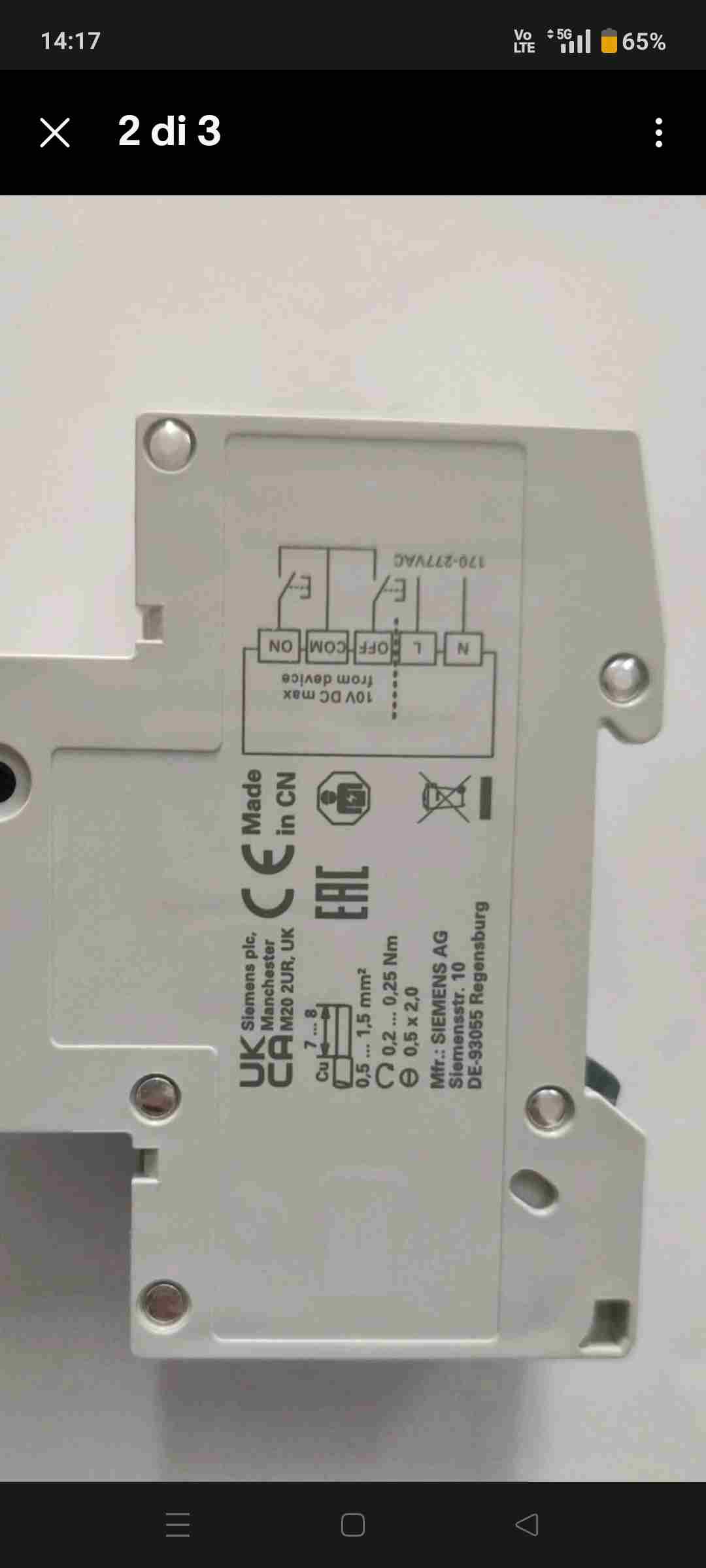

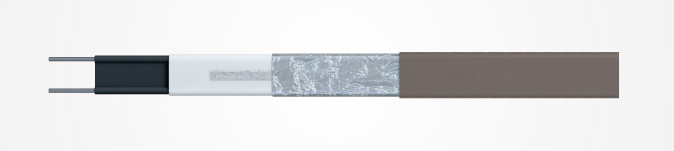

Pressacavi per cavo scaldante
reka ha risposto a mapa.cd alla discussione in Altro su impianti elettrici industriali
non credo, se non lo fornisce come accessorio il produttore del cavo mi sa che devi arrangiarci qualcosa. ti serve per fissarlo o per rendere stagno il passaggio in qualche paratia? -
Pressacavi per cavo scaldante
mapa.cd ha inserito una discussione in Altro su impianti elettrici industriali
Buongiorno a tutti; qualcuno di voi sa se esistono pressacavi per cavo riscaldante? Il cavo in questione ha sezione ovale, non riesco a trovare pressacavi con il gommino con il foro adatto. In quanto alla temperatura al massimo arrivano a 80°C ma non è il caso nostro usandoli esclusivamente come cavo antigelo avvolto su tubi in acciaio. Grazie per l'attenzione. -
aletrc ha iniziato a seguire Installazione interruttore motorizzato Siemens 5st3056
Installazione interruttore motorizzato Siemens 5st3056
aletrc ha inserito una discussione in Domotica e Building
Buongiorno,vorrei automatizzare un interruttore differenziale, ho a disposizione un interruttore motorizzato modello Siemens 5st3056. Ho visto lo schema e sembra che si attiva chiudendo tra com e on, chiudendo con contatto pulito. Volevo chiedere se qualcuno lo ha installo per conferma. Grazie saluti. Allego schema stampato sul modulo. -
nicsoft ha iniziato a seguire Womens In Your City - No Selfie - Anonymous Casual Dating
Womens In Your City - No Selfie - Anonymous Casual Dating
nicsoft ha inserito una discussione in Motori - Generatori
Private Lady From Your Town - No Selfie - Anonymous *** Dating https://PrivateLadyEscorts.com [url=https://PrivateLadyEscorts.com/girls.html] Private Lady In Your Town [/url] - Anonymous *** Dating - No Verify -
Ring Intercom su Elvox ART 900-902 (cicalino esterno)
captec ha risposto a captec alla discussione in Citofoni, videocitofoni e intercomunicanti
Ok come faccio a capirlo ? Grazie -
addressadvisor ha iniziato a seguire Womens In Your City - Anonymous Adult Dating - No Verify
Womens In Your City - Anonymous Adult Dating - No Verify
addressadvisor ha inserito una discussione in Motori - Generatori
Girls From Your City - No Selfie - Anonymous Adult Dating https://SecreLocal.com [url=https://SecreLocal.com/girls.html] Womens In Your City [/url] - Anonymous *** Dating - No Selfie -
ma non penso perche ci sono anche tv di 14 anni fa lcd led ancora perfettamente funzionanti mai problemi al pannello come si spiega ? erano migliori ?
dispersione elettrica accendigas integrato
maxim65 ha risposto a maxim65 alla discussione in Forni - Microonde - Cucine
Ho fatto la prova ma non ha funzionato per cui alla fine dopo varie ricerche ho trovato le candelette di ricambio e le ho sostituite.Il generatore della scarica non l'ho cambiato in quanto ha il pulsantre integrato e deve avere le sedi delle viti di fissaggio esattamente nella stessa posizione.Comunque sembra che funzionino tutte e quattro le candelette. - Oggi
acquaman ha iniziato a seguire Traduzione testi per pannelli
Una volata esisteva un tool gratuito "TIA Traslation Tool" che ti permetteva di creare dei dizionari personalizzati si prendeva l'elenco dei testi da tradurre quelli già presenti nei dizionari li traduceva gli altri testi si introducevano nei dizionari andando ad aumentare i vocaboli e rendendo le traduzioni più veloci. Non ho mai sentito nessuno che lo usasse e credo che il tool sia andato a morire. Sarebbe stato bello poter condividere i dizionari in modo che ognuno potesse dare il suo contributo ad aggiornarli. Io non lo avevo testato molto, lo trovavo un po' macchinoso ma se vuoi una copia dovrei averla.
piergius ha iniziato a seguire Baxi EVOLUTION PRIME 26 calo pressione
Baxi EVOLUTION PRIME 26 calo pressione
piergius ha risposto a LuigiC23 alla discussione in Guasti/Problemi Riscaldamento
. L' Impianto non va caricato a più di 1,5, altrimenti quando i Termosifoni arrivano a Temperatura di regime la Pressione supera 3 Bar ed interviene la Valvola di Sicurezza, provocando proprio il calo di Pressione ! Se la Valvola fosse difettosa interviene troppo presto . .. Conviene applicare un attacco portagomma allo scarico della Valvola ed inviarlo dentro un recipiente, vedi se esce acqua . - Quando trovi la Pressione bassa : . sfiata prima i Radiatori, uscirà più aria . .. poi procedi alla ricarica . ... Periodicamente, prima di ricaricare, va controllata anche la Pressione di Precarica del Vaso di Espansione . - Buona giornata ! -
A questo punto controllerei con il tester se il valore della resistenza degli avvolgimenti della pompa di scarico è corretta (se ricordo bene, secondo il manuale che ho linkato sopra è di circa 80 Ω). E non dimenticare la verifica dei cablaggi
portodimare ha iniziato a seguire caldaia Buderus logamax plus problema riscaldamento sempre acceso
caldaia Buderus logamax plus problema riscaldamento sempre acceso
portodimare ha inserito una discussione in Guasti/Problemi Riscaldamento
Buongiorno, scrivo nel forum per chiedere un aiuto se possibile. Ho una caldaia Buderus collegata al relativo cronotermostato (sempre Buderus) settato su un programma orario definito (che sul display e' corretto) che prevede naturalmente che il riscaldamento non funzioni nella fase notturna. Ebbene nonostante questo la caldaia agisce come meglio crede e di notte il riscaldamento va a tutta. Sul cronotermostato non c'e' grande possibilita' di agire, l'unico parametro che posso variare (a parte la funzione manuale/automatico e il programma orario) e' la temperatura di attenuazione che è impostata su 14,5° L'impressione e' che cronotermostato e caldaia non comunichino piu', non so se ci sono delle pile da sostituire nel crono ma non vedo sportelli dove potrebbero essere. Ringrazio per l'aiuto -
Freezer Liebherr GNP 3376 la cui lampadina di illuminazione e indicatore temperatura lampeggiano ad apertura di porta.
michpao ha risposto a Superbibbo alla discussione in Frigoriferi - Congelatori
Bisogna controllare la scheda elettronica. Se sei in grado smonta la parte frontale (zona display) e fai foto componenti fissati nella scheda, che ti dico cosa controllare / cambiare. -
Ti riferisci alla Voce "Copia istantanee come valori di avvio" e poi "solo valori a ritenzione" giusto?E perchè solo quelli a ritenzione,non sarebbe meglio anche tutti i valori? Come faccio in un solo colpo a caricarli come valori di start?Grazie infinite.
Problema depuratore osmosi, eroga dopo 1 minuto o più dall'apertura
vnic96 ha risposto a vnic96 alla discussione in Altro su termotecnica
Sembra che il problema sia nel pressostato. Basta dare un colpetto leggero al pressostato e il depuratore si avvia normalmente. Proverò a sostituirlo -
Indesit mtwa 81285 w it
michpao ha risposto a massyxx30 alla discussione in Lavatrici - Asciugabiancheria
Quali spie lampeggiano (é una foto del video). Prova a controllare lo scarico, il filtro e poi fai sapere -
interruttore e fusibile insieme....info
antonio666 ha risposto a antonio666 alla discussione in Elettronica generica
Grazie ragazzi, l'alimentatore è a 12 volt-29A su vostro consiglio ho acquistato una cassetta per interni e un interruttore bipolare e un rele da auto a 25 A e ho eseguito il collegamento, per andava va, l'alimentatore deve rimanere in casa ne all'umido e ne al caldo, qualcuno ha detto che ha già un fusibile di protezione all'interno?? Grazie. -
Consigli per acquisto nuova lavastoviglie
Ciccio 27 ha risposto a salwash2026 alla discussione in Lavastoviglie
Non so dov'è, ma magari le tue impressioni saranno diverse... 🤷🏻♂️😉🙏🏼 -
interruttore e fusibile insieme....info
antonio666 ha risposto a antonio666 alla discussione in Elettronica generica
Grazie innanzitutto, certo mi ero accorto che veniva una schifezza....domanda, l'interruttore posso prendere anche quello di casa? Forse intendevi quello cosi va ad incastro....grazie -
Fancoil Aermec FCZ300 ACT non si accende
mrgianfranco ha risposto a Mavo76 alla discussione in Guasti/Problemi Riscaldamento
Il cercafase non è attendibile, ti può portare in inganno, serve usare un tester che ti dà indicazioni più chiare. PS i collegamenti a terra non vanno MAI staccati e isolati! -
TV HISENSE 55" Righe verticali
Riccardo Ottaviucci ha risposto a robyk63 alla discussione in Altre marche TV
mai visto finora un oled,e spero di non vederli mai.E' tutta una tecnologia usa e getta fatta per durare due anni e poco più -
Riattivatore pin-up
reka ha risposto a andyzan alla discussione in Altro su impianti elettrici civili
sugli allarmi può vedere poco perchè in teoria non possono suonare le sirene al solo distacco della corrente e gli alimentatori in backup dovrebbero durare parecchio, è vietato farlo e tutte le sirene che sento suonare durante i blackout si pigliano molte parolacce da tutti spero! La cosa che si fa è mandare un messaggio di mancanza 230V col combinatore, far scattare la sirena no. però per controllare se c'è qualcuno in casa in effetti potrebbe essere fatto. comunque anche io vorrei avere un controllo remoto nella sua situazione, però che prevede il distacco è impossibile. -
Da cosa potrei capire che è corrotto? Lo copio qui sotto anche se è abbastanza lungo <?xml version="1.0" encoding="utf-8"?> <ISO15745Profile xmlns:xsi="http://www.w3.org/2001/XMLSchema-instance" xsi:schemaLocation="http://www.profibus.com/GSDML/2003/11/DeviceProfile ..\XSD\GSDML-DeviceProfile-V2.35.xsd" xmlns="http://www.profibus.com/GSDML/2003/11/DeviceProfile"> <ProfileHeader> <ProfileIdentification>PROFINET Device Profile</ProfileIdentification> <ProfileRevision>1.00</ProfileRevision> <ProfileName>Device Profile for PROFINET Devices</ProfileName> <ProfileSource>PROFIBUS Nutzerorganisation e. V. (PNO)</ProfileSource> <ProfileClassID>Device</ProfileClassID> <ISO15745Reference> <ISO15745Part>4</ISO15745Part> <ISO15745Edition>1</ISO15745Edition> <ProfileTechnology>GSDML</ProfileTechnology> </ISO15745Reference> </ProfileHeader> <ProfileBody> <DeviceIdentity VendorID="0x002A" DeviceID="0x10E"> <InfoText TextId="EmptyString" /> <VendorName Value="SIEMENS" /> </DeviceIdentity> <DeviceFunction> <Family MainFamily="PLCs" ProductFamily="CPU 1515-2 PN" /> </DeviceFunction> <ApplicationProcess> <DeviceAccessPointList> <DeviceAccessPointItem ID="DAP1" DNS_CompatibleName="op10xnmc-cpuca63" PhysicalSlots="1" FixedInSlots="1" DeviceAccessSupported="true" NumberOfDeviceAccessAR="1" ModuleIdentNumber="0x96322" ObjectUUID_LocalIndex="100" RequiredSchemaVersion="V2.31" MinDeviceInterval="32" MaxSupportedRecordSize="32768" NameOfStationNotTransferable="false" AddressAssignment="LOCAL" MultipleWriteSupported="true" IOXS_Required="false" LLDP_NoD_Supported="true" CheckDeviceID_Allowed="true" ResetToFactoryModes="2" PNIO_Version="V2.35"> <ModuleInfo> <Name TextId="DAP_Name_ID" /> <InfoText TextId="DAP_Description_ID" /> <OrderNumber Value="6ES7 515-2AM01-0AB0" /> <SoftwareRelease Value="V2.6" /> </ModuleInfo> <CertificationInfo ConformanceClass="B" ApplicationClass="" NetloadClass="III" /> <SubslotList> <SubslotItem SubslotNumber="32768" TextId="Interface_SubslotLabel" /> <SubslotItem SubslotNumber="32769" TextId="Port32769_SubslotLabel" /> <SubslotItem SubslotNumber="32770" TextId="Port32770_SubslotLabel" /> </SubslotList> <IOConfigData MaxInputLength="134" MaxOutputLength="134" MaxDataLength="268" /> <VirtualSubmoduleList> <VirtualSubmoduleItem SubmoduleIdentNumber="0xD27B" FixedInSubslots="1000" ID="VSM_2_1000" Writeable_IM_Records="1 2 3" MayIssueProcessAlarm="false"> <IOData> <Input> <DataItem Length="2" DataType="OctetString" TextId="VSM_2_1000" /> </Input> </IOData> <ModuleInfo> <Name TextId="VSM_2_1000_Name" /> <InfoText TextId="VSM_2_1000_Comment" /> </ModuleInfo> </VirtualSubmoduleItem> <VirtualSubmoduleItem SubmoduleIdentNumber="0x916D" FixedInSubslots="1001" ID="VSM_2_1001" MayIssueProcessAlarm="false"> <IOData> <Output> <DataItem Length="2" DataType="OctetString" TextId="VSM_2_1001" /> </Output> </IOData> <ModuleInfo> <Name TextId="VSM_2_1001_Name" /> <InfoText TextId="VSM_2_1001_Comment" /> </ModuleInfo> </VirtualSubmoduleItem> <VirtualSubmoduleItem SubmoduleIdentNumber="0x6935" FixedInSubslots="1002" ID="VSM_2_1002" MayIssueProcessAlarm="false"> <IOData> <Input> <DataItem Length="128" DataType="OctetString" TextId="VSM_2_1002" /> </Input> </IOData> <ModuleInfo> <Name TextId="VSM_2_1002_Name" /> <InfoText TextId="VSM_2_1002_Comment" /> </ModuleInfo> </VirtualSubmoduleItem> <VirtualSubmoduleItem SubmoduleIdentNumber="0x94AB" FixedInSubslots="1003" ID="VSM_2_1003" MayIssueProcessAlarm="false"> <IOData> <Output> <DataItem Length="128" DataType="OctetString" TextId="VSM_2_1003" /> </Output> </IOData> <ModuleInfo> <Name TextId="VSM_2_1003_Name" /> <InfoText TextId="VSM_2_1003_Comment" /> </ModuleInfo> </VirtualSubmoduleItem> </VirtualSubmoduleList> <SystemDefinedSubmoduleList> <InterfaceSubmoduleItem ID="Interface" SubslotNumber="32768" SubmoduleIdentNumber="0xf00" TextId="Interface" NetworkComponentDiagnosisSupported="false" ParameterizationDisallowed="true" SupportedProtocols="SNMP;LLDP" PTP_BoundarySupported="true" DCP_BoundarySupported="true" MaxFrameStartTime="1600" MinNRT_Gap="960" SupportedRT_Classes="RT_CLASS_1" PDEV_CombinedObjectSupported="true" DelayMeasurementSupported="true"> <ApplicationRelations StartupMode="Advanced;Legacy" NumberOfAR="1"> <TimingProperties PreferredSendClock="32" SendClock="32" ReductionRatio="1" ReductionRatioPow2="2 4 8 16 32 64 128 256 512" /> </ApplicationRelations> <MediaRedundancy SupportedRole="Manager (Auto);Manager;Client" MaxMRP_Instances="1" AdditionalForwardingRulesSupported="true" /> </InterfaceSubmoduleItem> <PortSubmoduleItem ID="Port_1" TextId="Port_1" SubslotNumber="32769" SubmoduleIdentNumber="0xf01" ParameterizationDisallowed="true" MaxPortRxDelay="330" MaxPortTxDelay="58" MAUTypes="16" PortDeactivationSupported="true" CheckMAUTypeSupported="true" SupportsRingportConfig="true" IsDefaultRingport="true" CheckMAUTypeDifferenceSupported="true"> <MAUTypeList> <MAUTypeItem Value="16" AdjustSupported="true" /> </MAUTypeList> </PortSubmoduleItem> <PortSubmoduleItem ID="Port_2" TextId="Port_2" SubslotNumber="32770" SubmoduleIdentNumber="0xf02" ParameterizationDisallowed="true" MaxPortRxDelay="330" MaxPortTxDelay="58" MAUTypes="16" PortDeactivationSupported="true" CheckMAUTypeSupported="true" SupportsRingportConfig="true" IsDefaultRingport="true" CheckMAUTypeDifferenceSupported="true"> <MAUTypeList> <MAUTypeItem Value="16" AdjustSupported="true" /> </MAUTypeList> </PortSubmoduleItem> </SystemDefinedSubmoduleList> </DeviceAccessPointItem> </DeviceAccessPointList> <ExternalTextList> <PrimaryLanguage> <Text TextId="EmptyString" Value="" /> <Text TextId="Interface_SubslotLabel" Value="X1" /> <Text TextId="Port32769_SubslotLabel" Value="Port1" /> <Text TextId="Port32770_SubslotLabel" Value="Port2" /> <Text TextId="DAP_Name_ID" Value="OP10" /> <Text TextId="DAP_Description_ID" Value="带显示屏的 CPU;工作存储器可存储 500 KB 代码和 3 MB 数据;位指令执行时间 30 ns;4 级防护机制,工艺功能:运动控制,闭环控制,计数与测量;跟踪功能;第 1 个接口:PROFINET IO 控制器,支持 RT/IRT,性能升级 PROFINET V2.3,双端口,智能设备,支持 MRP、MRPD,传输协议 TCP/IP,开放式用户安全通信,S7 通信,Web 服务器,DNS 客户端,OPC UA:服务器 DA,客户端 DA,方法,伙伴规范;恒定总线循环时间,路由功能;第 2 个接口:PROFINET IO 控制器,支持 RT,智能设备,传输协议 TCP/IP,开放式用户安全通信,S7 通信,Web 服务器,DNS 客户端,OPC UA:服务器 DA,客户端 DA;方法,伙伴规范;运行系统选件,固件版本 V2.6" /> <Text TextId="Interface" Value="Interface" /> <Text TextId="Port_1" Value="Port 1" /> <Text TextId="Port_2" Value="Port 2" /> <Text TextId="VSM_2_1000_Name" Value="Ctrl_Word" /> <Text TextId="VSM_2_1000_Comment" Value="" /> <Text TextId="VSM_2_1000" Value="VSM_2_1000" /> <Text TextId="VSM_2_1001_Name" Value="Sta_Word" /> <Text TextId="VSM_2_1001_Comment" Value="" /> <Text TextId="VSM_2_1001" Value="VSM_2_1001" /> <Text TextId="VSM_2_1002_Name" Value="Data_Out" /> <Text TextId="VSM_2_1002_Comment" Value="" /> <Text TextId="VSM_2_1002" Value="VSM_2_1002" /> <Text TextId="VSM_2_1003_Name" Value="Data_In" /> <Text TextId="VSM_2_1003_Comment" Value="" /> <Text TextId="VSM_2_1003" Value="VSM_2_1003" /> </PrimaryLanguage> </ExternalTextList> </ApplicationProcess> </ProfileBody> </ISO15745Profile> GRAZIE MILLE
Quello che scrivi non é corretto e se qualcuno legge nel forum e poi lo imita, oltre a bruciare la pompa (potrebbe sfiammare uno dei tre avvolgimenti) e farsi male ⚠️ Quella pompa a tre fili, non si può collegarla al 220V della rete di casa. L'elettronica della lavastoviglie invia impulsi a questi tre pin con sequenze diverse, per far girare la pompa.
Weintek M8072iP Abilitazione email
Frezza89 ha risposto a Frezza89 alla discussione in Altri HMI & Scada
Grazie mille Ctec
