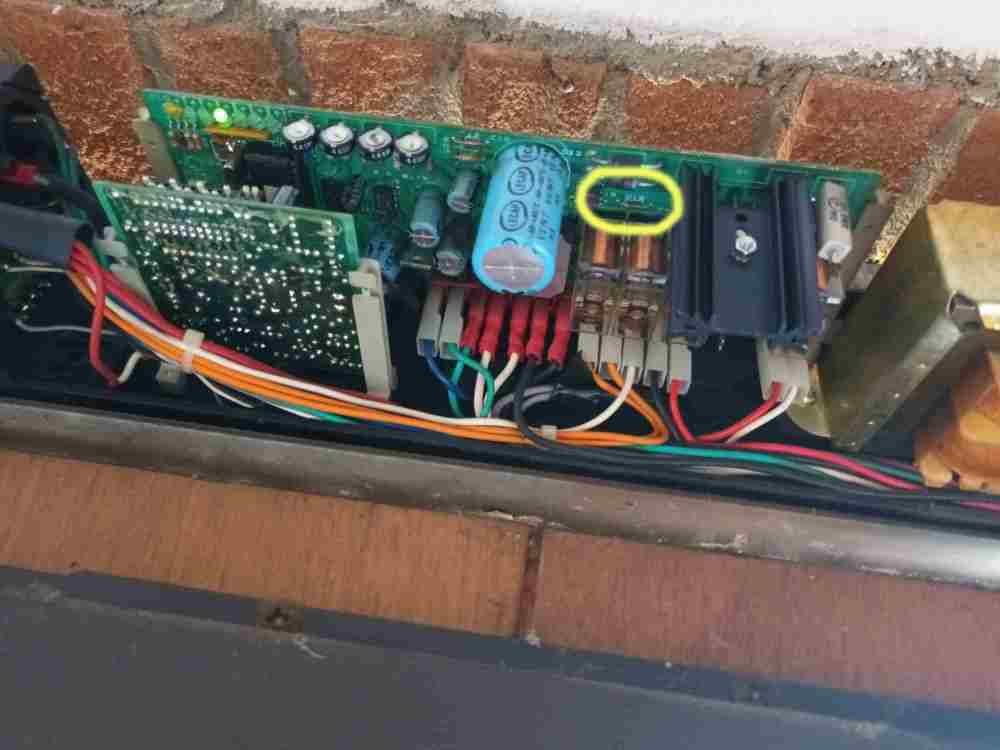

buongiorno Marco ci lavoro con i segnali analogici nel senso faccio cacistica guasti ma non montaggio quindi volevo sapere se compro un generatore di segnale quello economico su amazon per simulare un esempio un trasuttore di pressione oppure una pt 100 ecc ecc a 2 fili o a quattro fili volevo un esempio come collegarlo all ingresso di un plc generico ....a volte capita che nel processo di automazione a video una misura della pressione di gasolio motore la misurazione non e fissa ma e ballerina oppure una pt 100 non segnala piu l temperatura e io per testare se e un problema del sensore stesso oppure del modulo plc..e voglio comprare questo generatore di segnale per fare questo graziee e buona giornata
Livio Orsini ha iniziato a seguire Caldaia pellet palazzetti CT24 acs
Caldaia pellet palazzetti CT24 acs
Livio Orsini ha risposto a cocco1983 alla discussione in Impianti Riscaldamento
Se lo fa nel locale dove è installata significa che c'è una perdita nel circuito fumi. Hai notato se quando esce fumo il ventilatore non è ancora acceso? La sequenza di accensione dovrebbe essere: ventilazione di pulizia per circa 120" carico dei pellets Accensione del resistore di riscaldamento Attesa di circa 10"-15" e partenza ventilazione Sino a quando i pellets non bruciano completamente c'è produzione di fumo bianco, ma questo deve essere convogliato nel camino; se apri lo sportello esce fumo, ma questa non è la situazione normale. -
Comportamento strano del cursore del mouse.
Alberto57 ha risposto a distefanom alla discussione in Windows
...se il pc non sta eseguendo applicativi particolarmente esosi di risorse, mi meraviglia il fatto che la CPU stia lavorando con un carico del 49% (un po tanto se è sempre a questo livello con una CPU che gira a 3 GHz), ma noto anche un impegno elevato della RAM (4 Gb comunque sono appena al limite). Potrebbe trattarsi un un uso consistente del file di paging a causa delle risorse al limite. Prova a far girare una live Linux, per esempio prova con Gparted.iso, la scarichi da qui https://gparted.org/download.php poi la metti su una pendrive vuota di 4 Gb con Rufus, fai il boot dalla pennetta e controlli se il mouse ti funziona bene. Se tutto funziona bene, potrai pensare che ci sia qualcosa nel SO Windows. Prova! ti costa nulla. -
LorenzoF ha iniziato a seguire Problema salvataggio configurazione blocchi soglia analogici LOGO!
Problema salvataggio configurazione blocchi soglia analogici LOGO!
LorenzoF ha inserito una discussione in Logo
Buongiorno a tutti, sto riscontrando un comportamento anomalo con i blocchi Interruttore a valori di soglia analogici su LOGO!. Versione firmware: FM 1.84.02 (ma ho provato anche con altre configurazioni/funzioni ottenendo lo stesso risultato). Nel dettaglio: Imposto il tipo di trasduttore su 4–20 mA Configuro campo di misura e soglie Trasferisco correttamente il programma al LOGO! Il sistema funziona regolarmente finché rimane alimentato. Il problema si presenta dopo uno spegnimento per mancanza alimentazione: alla riaccensione il blocco non mantiene le impostazioni. In particolare: Il tipo di trasduttore risulta impostato su “senza sensore” Il campo di misura appare modificato Di conseguenza anche le soglie non sono più coerenti Sembra quindi che la configurazione del blocco analogico non venga memorizzata in modo permanente. Qualcuno ha già riscontrato una situazione simile o può suggerirmi qualche verifica da fare? Ringrazio anticipatamente chi vorrà darmi un supporto. Grazie a tutti 🙂 -
michpao ha iniziato a seguire errore 15 lavastoviglie whirlpool
errore 15 lavastoviglie whirlpool
michpao ha risposto a s.digennaro alla discussione in Lavastoviglie
Da come descrivi, pare che ci sia una perdita che si accumula nella vasca di raccolta posta sul fondo della lavastoviglie. Togli il pannello basso e controlla con una torcia se ci sono perdite durante un lavaggio a caldo (che attivano un galleggiante posto al centro della vasca indicata) e fai sapere. Questo è un’altro problema (che non ha attinenza con l’altro), intanto prova a fare un reset tenendo premuto il tasto avvio per 5 secondi. -
Rex Rl12CX-svascata cesto non esce
DarioRFI ha risposto a DarioRFI alla discussione in Lavatrici - Asciugabiancheria
Ma non rischio di rovinare il bordo esterno della vasca sede di guarnizione? -
marco bernardini 2 ha aderito alla comunità
Caldaia pellet palazzetti CT24 acs
cocco1983 ha risposto a cocco1983 alla discussione in Impianti Riscaldamento
Fa fumo nel locale dove è installata - Oggi
Caldaia pellet palazzetti CT24 acs
mrgianfranco ha risposto a cocco1983 alla discussione in Impianti Riscaldamento
Fa fumo dentro il locale dove è installata o fa fumo dalla canna fumaria ?...nel secondo caso in accensione è normale faccia del fumo almeno finché la combustione non entra a regime -
Ma72 ha iniziato a seguire componente bruciato su scheda Silvelox combimatic
componente bruciato su scheda Silvelox combimatic
Ma72 ha inserito una discussione in Cancelli elettrici
Buongiorno ragazzi qualcuno saprebbe dirmi che diodo è il D10 perchè è scoppiato e non ho uno schema elettrico della scheda. Allego foto della scheda con diodo bruciato nel cerchio giallo. Vi ringrazio tantissimo. Mauro -
OK Grazie per le informazioni 👍
Perdita fine corsa tapparelle
Maurizio Colombi ha risposto a fabrilas alla discussione in Elettronica Fai da te
Una chiave a brugola, ma non si piega e se hai poco spazio fai fatica. -
Perdita fine corsa tapparelle
fabrilas ha risposto a fabrilas alla discussione in Elettronica Fai da te
E non avendo questa chiave cosa potrei utilizzare ? -
Perdita fine corsa tapparelle
Maurizio Colombi ha risposto a fabrilas alla discussione in Elettronica Fai da te
Non c'è da applicare molta forza e la regolazione avviene solamente ruotando l'apposita chiave in materiale plastico abbastanza flessibile che, personalmente, lascio sempre all'interno del cassonetto. -
Livio Orsini ha iniziato a seguire collegamento cavi presa elettrica e Caricabatterie hilti fa rumore la ventola
Caricabatterie hilti fa rumore la ventola
Livio Orsini ha risposto a peppe97 alla discussione in Elettronica generica
Con questi dati ci vorebbe la mitica palla di cristallo per darti una risposta. La ventola gira? Perchè se si bloccasse potrebbe esserci correlazione tra il guasto ed il rumore. Se il caricabatteria è ancora in garanzia rivolgiti alla casa. -
collegamento cavi presa elettrica
Livio Orsini ha risposto a Joele1965 alla discussione in Didattica elettrotecnica
C'è la variante di un'ottima terra e di vicinanza alla cabina di distribuzione, o al trasformatore. In questo caso neutro e terra sono quasi equipotenziali e il differenziale non interviene. -
Perdita fine corsa tapparelle
fabrilas ha risposto a fabrilas alla discussione in Elettronica Fai da te
Grazie innanzitutto per la celere risposta. Purtroppo non lo sapevo, ma sentivo che sarebbe successo e infatti è successo. Posso toglierli intanto e rimettere i pulsanti ? C’è bisogno di smontare il motore per regolare i fine corsa ? Ho visto da vari video che le regolazioni si trovano all’estrema destra del rullo, ma all’interno del cassettone ho pochissimo spazio di manovra quindi la vedo dura inserire la chiave per regolarli. Grazie ancora - Ieri
Ciao a tutti ragazzi, ho una caldaia acquistata usata della palazzetti ct24 con acs, l’ho installata e sembra funzionare bene, solo che all’accensione fa un po’ di fumo, la canna fumaria è ben installata, cosa potrebbe essere?
Buongiorno a tutto il forum come da titolo e' possibile avere il firmware per questo tv che rimane bloccato sul logo united ? AIUTO
Jacopo89ilverdura ha iniziato a seguire Ghiaccio sul fondo del Frigorifero SMEG FAB32PB3
Ghiaccio sul fondo del Frigorifero SMEG FAB32PB3
Jacopo89ilverdura ha inserito una discussione in Frigoriferi - Congelatori
Buongiorno, sono Jacopo, ho un frigorifero SMEG FAB32RPB3 da circa 3 anni, comprato nuovo direttamente al negozio smeg di Modena, purtroppo a fine garanzia ha iniziato a produrre un blocco di ghiaccio in fondo nella parte destra a metà circa, allego foto. Mi era stato consigliato di spegnerlo e sbrinarlo completamente, l’ho fatto e l’ho riacceso dopo 10 giorni e subito pensavo si fosse risolto il problema invece adesso è aumentato. Il freezer non ha nessun tipo di problema, la vaschetta di recupero dell’acqua di condensa dietro è vuota e dal tubo di scolo dietro mi pare scendano di tanto in tanto gocce che poi evaporano come giusto che sia. Leggendo su altri blog ho anche provato ad aumentare la temperatura, ora ce l'ho a 7 il frigo e -19 il freezer, ma dopo due settimane di inutilizzo (ero in ferie) mi pare che la situazione sia anche peggiorata, perché il ghiaccio è sceso fino a raggiungere la prima vasca. Allego anche foto della vaschetta di recupero acqua di condensa restrostante. Attendo con ansia informazioni utili grazie a tutti per l’aiuto -
collegamento pulsanti rele luce scala
sardic ha risposto a sardic alla discussione in Installazione impianti elettrici civili e terziario
Purtroppo non esiste un contatore condominiale...erano accordi presi dai vecchi proprietari e ha funzionato così per anni. Adesso l'altro appartamento è chiuso quindi ci sono citofono e luci scale senza alimentazione...per ripristinare devo alimentare tutto dal mio appartamento. Ma non è tanto questo il problema, ma il fatto che non ho accesso al suo pulsante e quindi per ora lo escludo...poi quando arriveranno i nuovi proprietari si vedrà il da farsi...non avevo considerato l'intervento del differenziale nel momento che viene premuto il pulsante con fase diversa..grazie a tutti -
Caricabatterie hilti fa rumore la ventola
peppe97 ha inserito una discussione in Elettronica generica
Salve, ho un caricabatteire hilti che come metto in carica una qualsiasi batteria fa un rumore strano, specialmente se fa freddo. Se lo muovo un pò sembra sparire per poi tornare. Sembra che provenga dalla ventolina. Ma è grave? Perché sono già 2 i calciatori che si sono bruciati e facevano lo stesso rumore. Mentre caricavano hanno iniziato a fare scintille per poi spegnersi. Non so se c'è correlazione. -
Jacopo89ilverdura ha aderito alla comunità
Perdita fine corsa tapparelle
Maurizio Colombi ha risposto a fabrilas alla discussione in Elettronica Fai da te
MAI comandare un'automazione da due punti, SOPRATTUTTO se si usano commutatori. Far succedere un disastro come quello che è successo a te è un attimo. In ogni modo: Se questo cavo ha la dimensione di una matita circa e si infila nel motore della tapparella è certamente quello che aziona il movimento, non ci può essere altro. Se stiamo parlando di un motore tradizionale, senza schede elettroniche, senza finecorsa elettronici e senza altre diavolerie potrebbe ancora essere recuperabile. Quindi, se nel disastro non si sono rotti i finecorsa "meccanici", se la tapparella muove elettricamente fino a scendere, dovrai farla scendere completamente, staccarla dal rullo e continuare a far scendere il motore finchè si ferma (se si ferma). A quel punto, con la tapparella ancora staccata, far ruotare il tubo in salita finchè si ferma (se si ferma). Se il motore ferma autonomamente in salita ed in discesa sei fortunato e continua a leggere il mio romanzo, se non si ferma in salita e/o in discesa metti in programma di acquistare un nuovo motore. Ripartiamo: fallo girare ancora verso la discesa finchè si ferma da solo, ricollega la tapparella e falla salire, teoricamente dovrebbe fermarsi ancora nei punti precedentemente fissati, se così non fosse dovrai regolare un po' il finecorsa in salita. Appena riattivato il funzionamento del motore, sia quello esistente resuscitato, sia quello nuovo, TOGLI i commutatori e monta dei pulsanti interbloccati, solo un pazzo lascerebbe i commutatori su più di un punto di comando. -
generatore di segnale 4 20 ma
Marco Fornaciari ha risposto a aniellos alla discussione in Altri HMI & Scada
Scusa Aniellos, ma la domanda sorge spontanea, sai cosa sono i segnali analogici, sia in tensione che in corrente? E pure del come vanno collegati alle apperecchiature durenti il normale funzionamento? Poi parleremo del generatore di segnali in tensione in corrente, e come si collegano alla varie apparecchiature -
Franke FDW612 - Fuoriuscita acqua air break
Diomede Corso ha risposto a Amalox1980 alla discussione in Lavastoviglie
Usa il vecchio sistema a pressostato -
chiarimenti su temperatura di lavaggio anomala LG F2DV9S8H2E
Diomede Corso ha risposto a LorenzoI alla discussione in Lavatrici - Asciugabiancheria
La temperatura varia in base al carico, non alla centrifuga
