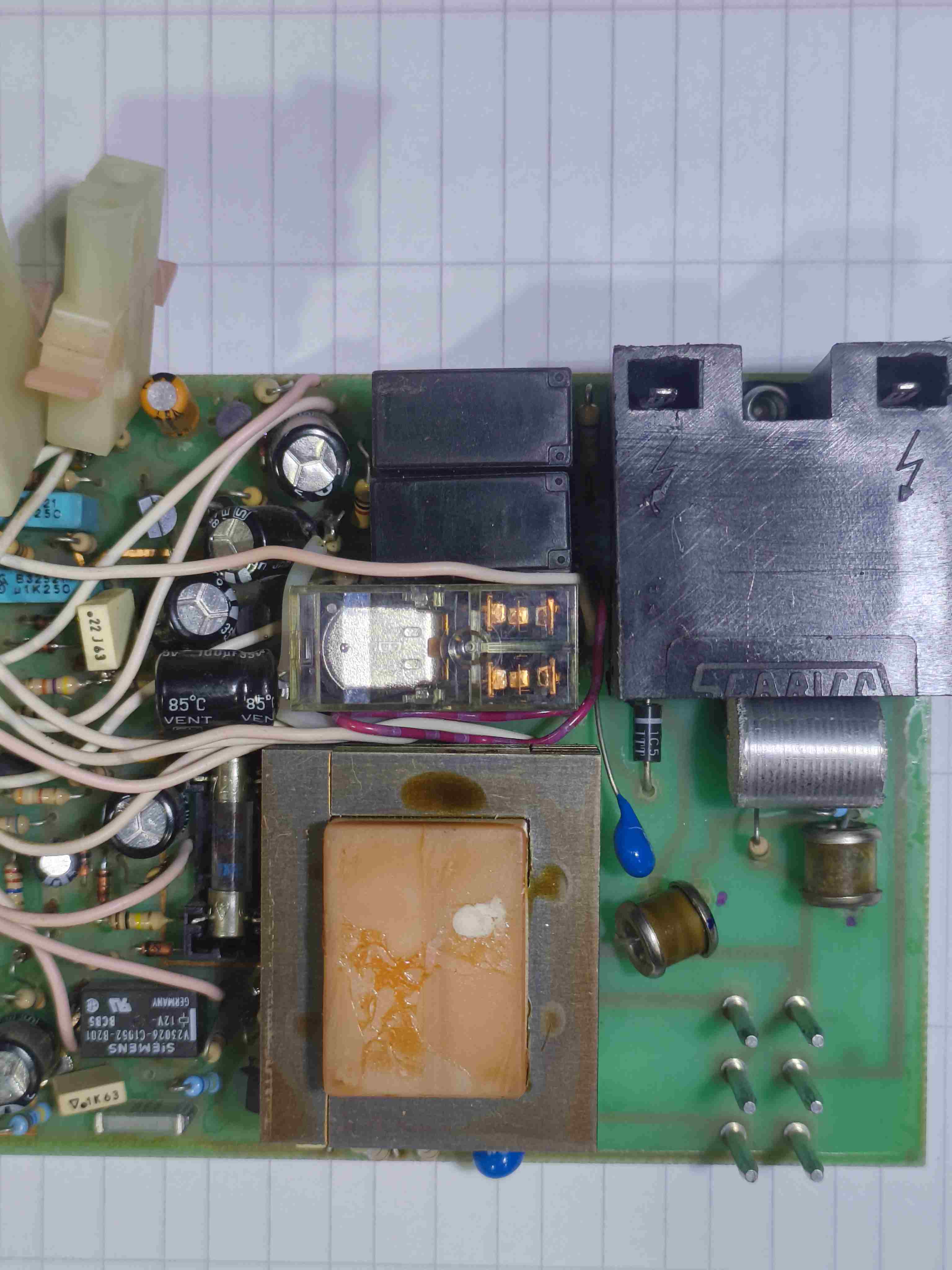

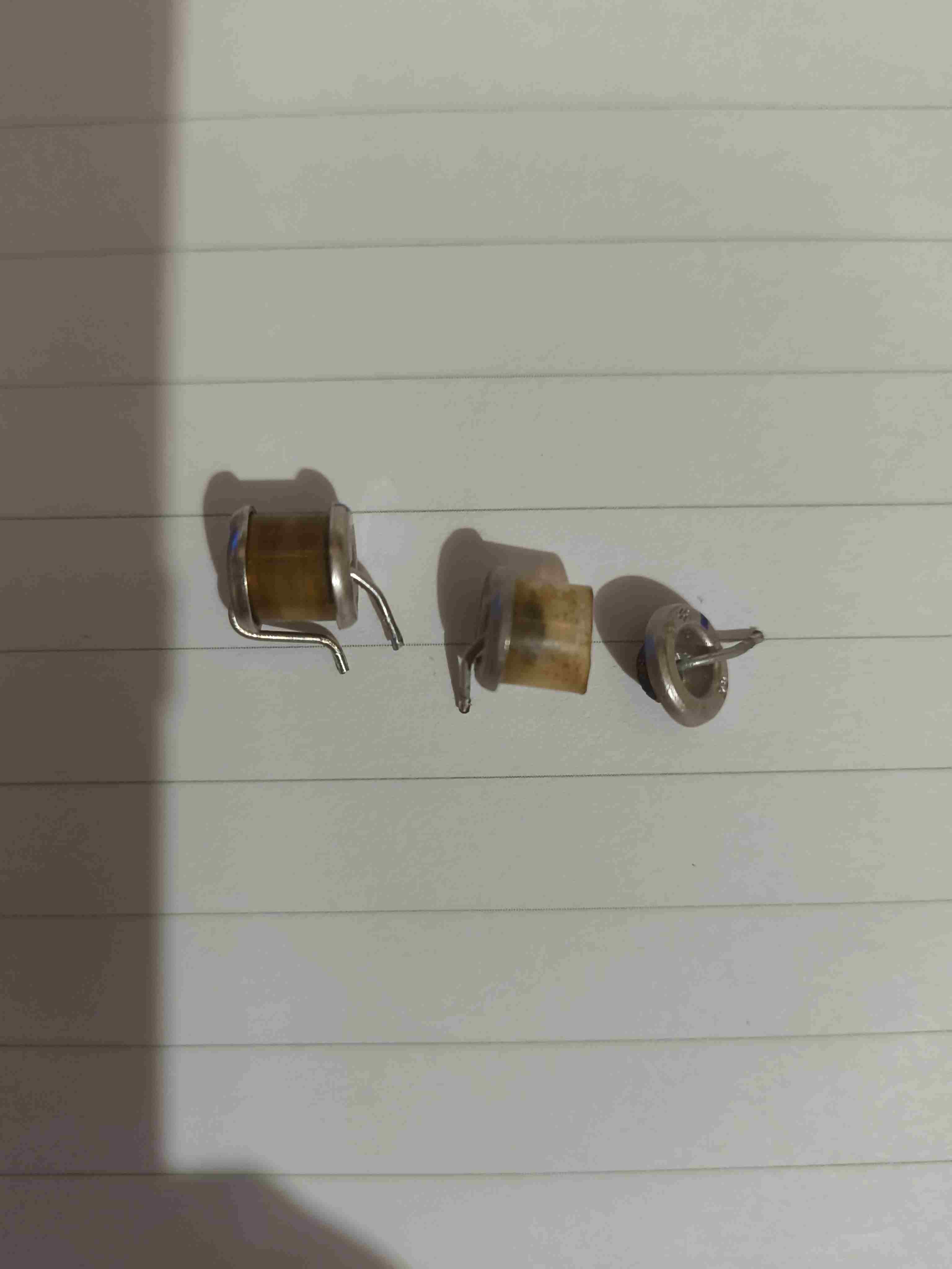

  1. Nell'ultima ora
  2. franciclemente815
    Caldaia Cosmogas bms
    Sulla scheda di questa caldaia ci sono due componenti a me sconosciuti di cui allego le foto.La scheda si accende e funziona parzialmente nel senso che non fa la scintilla per accendere il gas.Questi due componenti,uno e' rotto, hanno il contenitore in vetro e sulle ghiere laterali hanno il marchio della Siemens con un numero 92.Non credo siano diodi e quello buono misurato con il tester non da alcun valore.Non ho trovato la scheda in commercio. Potete aiutarmi nell'identificazione? Grazie
  3. giorgio17
    Errore F5 Ferroli bluhelix teta 24 c
    F5 errore ventilatore: sicuro ricambi giusti? Bisognerebbe controllare la scheda e uscita comandi ventilatore.
  4. Stefano Dalmo
    lavastoviglie Bosh perdita acqua anomala
    Bhe è evidente che l’acqua o scende o passa dietro a quel contenitore , ha delle clips come un coperchio , ma non so cos’è , mai visto . Devi guardare e seguire l’acqua . Le perdite vanno trovate andando a ritroso , non c’è altro modo .
  5. Lockeid
    Indesit innex non prosegue il programma
    Dal racconto sembra che la macchina non raggiiunga gli obiettivi di temperatura. Perchè hai sostituito la resistenza? Allo stato attuale la macchina scalda l'acqua? ES. Se chiedi 60°, toccando il vetro, si sente questo calore? In risposta alla tua domanda. E capitato che alcuni hanno acquistato reistenze generiche che comprendevano NTC non conformi al modello di macchina. Dopo la sostituzione lamentavano errori tipo il tuo. Visto che hai installato la sonda NTC originale dacci qualche dettaglio rispondendo a quanto su. Ciao
  6. Ciao Roby. Ho seguito alla lettera quello che mi hai detto dopo averlo compreso e funziona tutto perfettamente sia a me che ai vicini. Ti ringrazio moltissimo mi hai aiutato risolvere un bel problema. Ti auguro buone cose, sei stato veramente molto gentile.
  7. Oggi
  8. devilx
    Apertura random elettroserratura
    Pure io la penso come Livio , però per levarmi ogni dubbio ho chiesto qua per sapere se fosse capitato a qualcuno... L'unica cosa che mi è rimasta da controllare sono i posti interni se le viti sono ben serrate...
  9. Alessio Menditto
    Frigo congelatore elettrolux
    Che dire, a malincuore lo sostituirei, riparare è sempre una incognita.
  10. brick
    Errore F5 Ferroli bluhelix teta 24 c
    Buonasera, grazie per le risposte. Ho cambiato connettore e ventilatore, nonostante il ventilatore non si avvia e dopo il reset o riavvio, sempre errore F5. Avete qualche idea su cosa potrei controllare?
  11. Ma cosa ha il gruppo attuale che non può essere riparato? Quale sarebbe la vite che non si svita?
  12. Ho comprato da lui in passato senza problemi
  13. Leone2285
    Plasma lg tipo 42 paj350
    In un caso simile avevo i condensatori andati. La tensione era presente ma non era stabile. Cambiando i condensatori è tornato a funzionare. Spero anche per te che sia questo il problema altrimenti non saprei come aiutarti. Saluti.
  14. italix986
    samsung ue50u8072fu
    Salve su questa smartv samsung ue50u8072fu facendo la ricerca dei canali satellitari non mi da l'opzione Tivu',la cam e' dentro ed e riconosciuta,ma non comparendomi tale opzione non ho modo di cercare i canali tivusat fa invece una ricerca del satellite 13 gradi trova i canali ma sono tutti sparsi non in ordine come dovrebbe essere.Avete idea di cosa posso fare?Grazie
  15. misil77
    Whirlpool W9 931D KS H 3 messaggio malfunzionamento
    Histrix65 hai risolto con il congelatore, ho il tuo stesso problema.
  16. Ecco perchè ho chiesto almeno una foto.....
  17. Ciccio 27
    Consiglio lavatrice dall alto acquisto
    Uirpul e annesse (Beko, Hotpoint, Indesit) hanno il plus della vasca apribile, ma arrugginiscono in tempo zero. Electrolux sono meglio come materiali, ma hanno la vasca saldata. Ma non mi dispiace. Candy non ha fianchi entrambi apribili.
  18. mahdirosso
    UPS in cabina e non solo
    Sembra più un problema di protezione per sottotensione che di batterie: quando l’UPS va in deep discharge poi non riparte finché non vede una tensione stabile. Più che la valigetta tampone, valuterei auto-restart, soglie corrette, monitoraggio remoto e magari un UPS più adatto ai micro-blackout frequenti. Se succede spesso, serve una soluzione strutturale, non d’emergenza
  19. Grazie per la risposta Adrobe, quello che ho installato Io nell'esploso non è riportato il codice perchè non è più prodotto. Non ricordo dove ho visto il codice 011156 comunque quello che mi hai indicato tu ha l'attacco per il tubo di carico spostato rispetto a quello che ho Io, volendo montare il gruppo che suggerisci tu esiste un tubo di carico che va bene per la mia caldaia? Guardando l'esploso ho trovato questo: Come puoi notare il tubo che ho Io non mi sembra compatibile con il gruppo acqua quarta serie, non capisco come mai nello stesso documento viene riportato il gruppo 4° serie ma non il tubo di carico compatibile. Conosci per caso il codice del tubo di carico compatibile? Grazie per l'aiuto che mi puoi fornire.
  20. saltimbanco
    Motore automazione deimos kit sblocco difettoso
    Ciao roby, sempre presente al pezzo, una certezza del forum. Appena posso lo faccio , è una vecchia automazione dei primi anni 2000 A presto
  21. Buonasera ho una Whirlpool dall alto di 6kg devo sostituirla chiedo consiglio su marca e modello sempre dall alto,affidabile budget 500 euro(spero che bastino) Grazie buonasera
  22. pasqualelinus
    Plasma lg tipo 42 paj350
    Salve potete aiutarmi a riparare questo televisore plasma lg 42 paj350 il difetto e che non parte c'è solo il led di attesa acceso ma quando si preme si sentono i relè attaccare ma non parte ho controllato le tensioni ci sono tutte ma le altre due schede non ho trovato nulla di guasto
  23. pasqualelinus
    Plasma lg tipo 42 paj350
    Salve potete aiutarmi a riparare questo televisore plasma lg 42 paj350 il difetto e che non parte c'è solo il led di attesa acceso ma quando si preme si sentono i relè attaccare ma non parte ho controllato le tensioni ci sono tutte ma le altre due schede non ho trovato nulla di guasto
  24. Paolo Carboni
    Samsung DV80F5E5HGW
    Ho fatto un po' di prove con la massima attenzione, ma purtroppo non sono riuscito a farla riaccendere con la prova che mi hai suggerito. Ieri mi è venuto in mente che potesse essere l'interruttore, quindi quando si spegneva ho provato a schiacciare più volte l'interruttore per farla ripartire e qualche volta a funzionato. Fino a che non sono più riuscito a farla ripartire. Poi ho lasciato perdere perchè era buio e l'asciugatrice è in terrazza e non c'è molta luce. Oggi novità: non si accende più. Può essere l'interruttore? Posso provare a fare dei ponticelli per bypassarlo oppure la scheda ha bisogno di rilevarlo? Grazie
  25. Cheghe62
    Frigo congelatore elettrolux
    Conviene intervenire o sostituire?
  26. Alessio Menditto
    Lavatrice Whirlpool perde acqua
    Per questo devi aprire una nuova discussione, il titolo deve corrispondere all’argomento. Siccome hai deciso di non ripararla, possiamo chiudere.
  27. Cheghe62
    Frigo congelatore elettrolux
    Posso dirti che ha 20anni ha due compressori è boofrost solo il frigo invece il congelatore lo sbrino una volta l anno il funzionamento è stato ineccepibile solo che ultimamente mi sono accorto di questo problema
  1. Carica più attività
