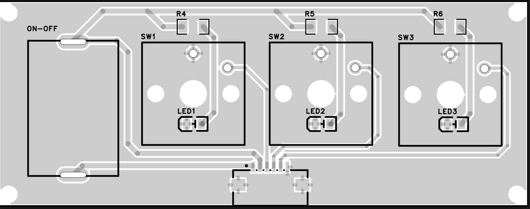

Problema frigorifero
Alessio Menditto ha risposto a eamaxb alla discussione in Frigoriferi - Congelatori
Non c’è correlazione, a parte eventuali poltergeist, tra compressore e audio televisore. Escludendo campi elettromagnetici, rimane uno sbalzo di tensione, ma quello lo puoi misurare tu collegando il frigo ad un apparecchio misuratore di watt da attaccare alla presa (e a questo attaccchi il frigo) in modo da vedere gli assorbimenti. All avvio leggi un assorbimento di 3 o 4 volte in più del normale funzionamento a regime, ma quando si ferma l’assorbimento va a zero immediatamente, non ci devono essere picchi di ampere e watt. E tu l’azzerramento audio ce l’hai non all avvio ma alla fermata. Io sono in buona fede, ma questo è un fenomeno molto strano. -
Quella vite è una delle due che fa riferimento alla parte inferiore.
Ring intercom la batteria dura solo 2 giorni.
pietro29 ha inserito una discussione in Citofoni, videocitofoni e intercomunicanti
Ho acquistato Ring intercom per citofano con un solo cancello di apertura ho effettuato i collegamenti come comunicati da ring suppoort funzina tutto sia apertura della cancello si notifica di avviso su l applicazione telefonino ma putroppo la battera si scarica in due giorni. chiedo se qualcuno puo aiutarmi allego foto e copia collegamento al citofono mod. elvox 900-902. Grazie -
Provo a spiegarmi meglio. Molte volte (ma non sempre) nel momento in cui si attacca (o forse stacca) il compressore avverto un rumore metallico e nel contempo va via l'audio della tv. Questo è il problema che mi ritrovo, non succede tutte le volte in cui il compressore attacca (o forse stacca) ma comunque succede. Il tecnico dice che per lui è tutto a posto e quindi mi chiedo cosa possa fare capitare questo problema. I casi secondo me a questo punto sono due: o il tecnico non è riuscito a cogliere l'attimo esatto, e mi rendo conto che non sia per niente semplice, perché un conto è accorgersene mentre si guarda la TV, un altro conto è stare a guardare il frigo per due ore consecutive senza poter distogliere lo sguardo aspettando che faccia l'anomalia, oppure il problema è il mio impianto elettrico. Vorrei capire cosa posso fare io per capire da dove provenga il problema ed eventualmente risolvere o almeno avere nuovi dati da comunicare al tecnico
Pareri sul mio primo progetto PCB – pulsantiera retroilluminata
cucuV1 ha risposto a cucuV1 alla discussione in Circuiti stampati (PCB) e CAD per disegno elettronico
ho modificato la clerance mettendo 0.35mm; ho impostato i crocini dei piani di massa a 0.5mm. ti ringrazio per aiuto, se trovi altre problematiche fammelo sapere. -
Progetto Alimentatore da banco
ALLUMY ha risposto a Mattia0201 alla discussione in Elettronica generica
Piccola nota critica: non ti era più comodo e comprensibile mettere delle power ports (+Vcc, -Vee, GND, ecc.) anzichè tirarti dietro tutti quei wires?? -
Ciccio 27 ha iniziato a seguire Pompa lavaggio lavastoviglie rex IT 560n
Pompa lavaggio lavastoviglie rex IT 560n
Ciccio 27 ha risposto a sabrina. alla discussione in Lavastoviglie
Ma se ruoti a mano le palette, senti molta resistenza? -
Alimentatore impianto citofonico condominiale Urmet 786/15 emetto un forte ronzio.
ALLUMY ha risposto a Alexmiro75 alla discussione in Citofoni, videocitofoni e intercomunicanti
Per capirlo bisogna guardarci dentro, ma se dici che: mi viene il dubbio che il problema può essere nei collegamenti tra la tastiera del palazzo e il resto dell'impianto, magari i fili sono marci, spellati o schiacciati che fanno corto con qualcos'altro (sto sparando ipotesi). Del resto, non posso saperlo da dietro la mia scrivania e dirti con certezza se è l'alimentatore guasto e per giunta se è riparabile. 😇 -
Problema frigorifero
Alessio Menditto ha risposto a eamaxb alla discussione in Frigoriferi - Congelatori
Io passo, ci sono contraddizioni, dici che lo fa sempre poi che non lo fa sempre. Il tecnico ha già detto che va bene. Lascio la parola ai colleghi. -
Pareri sul mio primo progetto PCB – pulsantiera retroilluminata
ALLUMY ha risposto a cucuV1 alla discussione in Circuiti stampati (PCB) e CAD per disegno elettronico
Puoi mettere tutti i vias che vuoi, male non fanno, ma IMHO quei grossi fori metallizzati sono già più che sufficienti. Ho notato che le clearance sono ancora molto piccole, per carità vanno bene anche così, ma io le allontanerei almeno fino a 0.5mm. Così facendo elimini i rischi di corti in fase di incisione del rame. - Oggi
Sincronizzare in velocità 2 assi con i gli oggetti tecnologici con S7-1500 e TIA 18
drn5 ha risposto a drn5 alla discussione in S7-1500
Grazie, lo scopo che voglio raggiungere è che viaggino 1:1. Niente di più. Ti ho scritto un messaggio. Adesso il progetto ha i motori tutti in anello di velocità senza nessun sincronismo. Il sistema sta lavorando, ma mi piacerebbe vedere se migliorano alcuni difettucci sporadici, che sono quasi certamente causati dalla mancanza di sincronia tra i due nastri. Mi sono bloccato su questa cosa dell'encoder perchè non mi fa finire la configurazione dell'oggetto tecnologico. Il motore non è cambiato e questa cosa dell'encoder mi sembra pìù un baco del configuratore che altro... boh... comunque non mollo.... -
Intendevo come testare l'impianto elettrico o come testare il frigo. Il fatto che vada via l'audio è un dato assodato, ma vorrei capirne il motivo per poter risolvere
Adattamento plafoniera neon per tubo led
ALLUMY ha risposto a vav9 alla discussione in Altri argomenti elettrici
Nel tuo caso con reattore elettronico, lo schema da seguire riportato qui sopra è il secondo, che è uguale al secondo schema (a destra) delle tue istruzioni, che riporto qui sotto: Se invece vuoi eseguire il primo schema (a sinistra) delle tue istruzioni, su uno dei due estremi del tubo devono esserci per forza indicate le lettere L N, altrimenti si rischia di fare un corto netto. Controlla, perché non credo che la Philips si sia dimenticata di un dettaglio del genere. -
Problema frigorifero
Alessio Menditto ha risposto a eamaxb alla discussione in Frigoriferi - Congelatori
Siccome suppongo che in una giornata il frigo attacchi e stacchi alcune volte, ti basta stare vicino al tv e sentire se l’audio va via, è un test facilmente ripetibile. -
Per il rumore può essere, ma per l'audio che va via? E anche a te andava via l'audio dalla TV? Il mio frigo è nuovo ma potrebbe anche essere stato montato male in partenza
sp64 ha aderito alla comunità
Sincronizzare in velocità 2 assi con i gli oggetti tecnologici con S7-1500 e TIA 18
drn5 ha risposto a drn5 alla discussione in S7-1500
Grazie, lo scopo che voglio raggiungere è che viaggino 1:1. Niente di più. Ti ho scritto un messaggio. -
dbelettronica698 ha iniziato a seguire Inverter Omron 3G3M1
Buonasera a tutti, ho un inverter Omron tipo 3G3M1-A4055 che devo sostituire ad una macchina pallettizzatrice. L'inverter originale, difettoso e molto datato, sempre Omron da 3,7kW. Ho programmato i vari parametri, compresi i comandi da morsettiera per fwd e rev e la frequenza di lavoro che è di 24Hz. Appena do il comando per far girare il motore (doppia velocità da 2,2kW), che alimentato a tensione trifase di rete funziona correttamente, con l'inverter è leggermente rumoroso ed assorbe una corrente alta di circa 11A, infatti dopo alcuni secondi il motore "fuma"....a qualcuno è capitato?
pureandeasy1978 ha aderito alla comunità
Alimentatore impianto citofonico condominiale Urmet 786/15 emetto un forte ronzio.
Alexmiro75 ha risposto a Alexmiro75 alla discussione in Citofoni, videocitofoni e intercomunicanti
Grazie per avermi risposto. Mi sa che ho descritto male il problema. Dove abito ci sono due ingressi. il primo ingresso ( cortile ) c'è una tastiera e un cancelletto. poi c'è il palazzo dove abito quindi un' altra tastiera e il portone del palazzo. quando si utilizza la tastiera del cortile tutto funziona senza disturbi. Quando si utilizza la tastiera del palazzo in quel momento si sente il rumore all'interno dell'alimentatore e tale disturbo si trasmette al citofono e alla stessa tastiera e per questo che non si riesce ne a sentire e ne a farti sentire da chi ti citofona. (Questo problema vale per tutti i condomini).Il mio quesito era quello di capire se il problema è risolvibile riparando il guasto interno all'alimentatore onde risolverlo sostituendo l'alimentatore. -
Hai provato ad inserire nell'hardware un altro G120, da configurare partendo da zero? Se non ne vieni a capo, se per te non è un poblema mi puoi mandare il progetto. Se sei interessato, ti scrivo la mia mail in privato.
D'accordo con Livio sull'utilizzo del feedforward. Per l'ottimizzazione, se è impostato bene il feedforward, dovrebbe essere molto più semplice. Prova cosa ottieni con l'ottimizzazione automatica e poi, se non ti soddisfa, aggiusti manualmente.
Nuova antenna quale scegliere in base al mio setup?
Michele55 ha risposto a Michele55 alla discussione in Impianti TV
potrebbe anche essere , infatti faro il test proposto da snipermosin cosi da bypassare amplific e vedere se ce diferenza -
Concordo anch'io con chi suggerisce di usare l'ora di sistema.
A me succedeva una cosa simile con un vecchissimo frigo quando interveniva il termostato, che aveva i contatti parecchio usurati. Ma ripeto, si trattava di un'apparecchiatura molto vecchia
Ma hai provato a collegarti direttamente solo alla CPU, scollegando tutti gli altri cavi di rete? Solo PC e PLC, nient'altro. Tempo fa ho perso due ore per un dispositivo che non mi rispondeva più. Eppure, da Proneta sembrava ok, il nome Profinet era ok, ma qualcuno aveva aggiunto in rete un altro dispositivo, assegnandogli lo stesso indirizzo IP.
Alimentatore impianto citofonico condominiale Urmet 786/15 emetto un forte ronzio.
Alexmiro75 ha risposto a Alexmiro75 alla discussione in Citofoni, videocitofoni e intercomunicanti
Grazie per avermi risposto.
