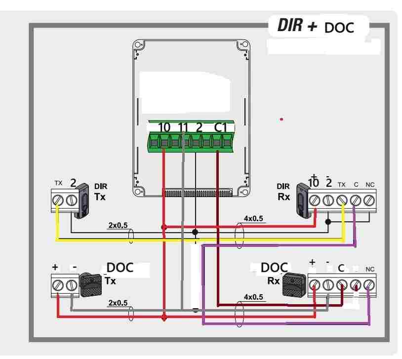

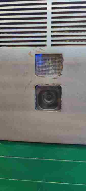

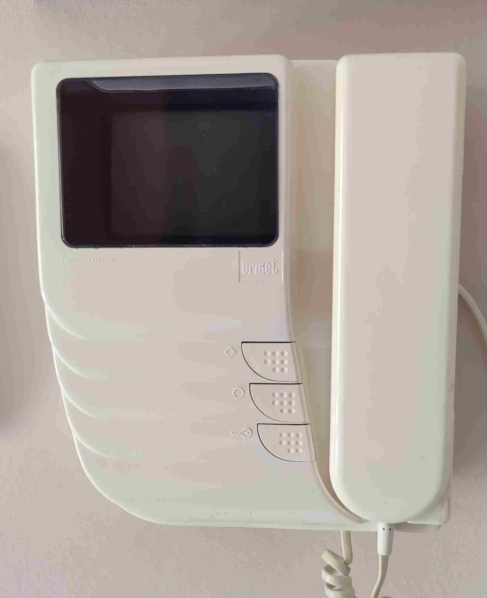

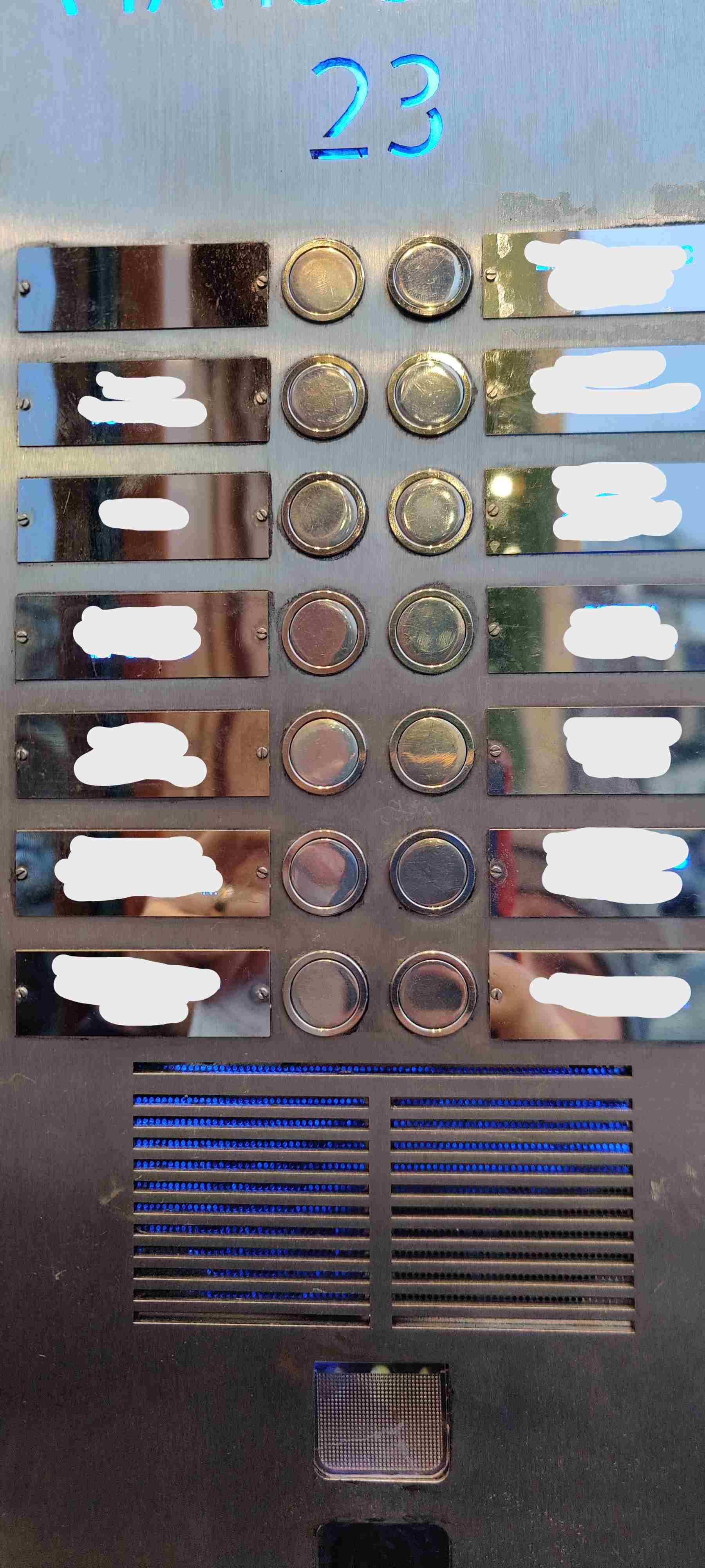

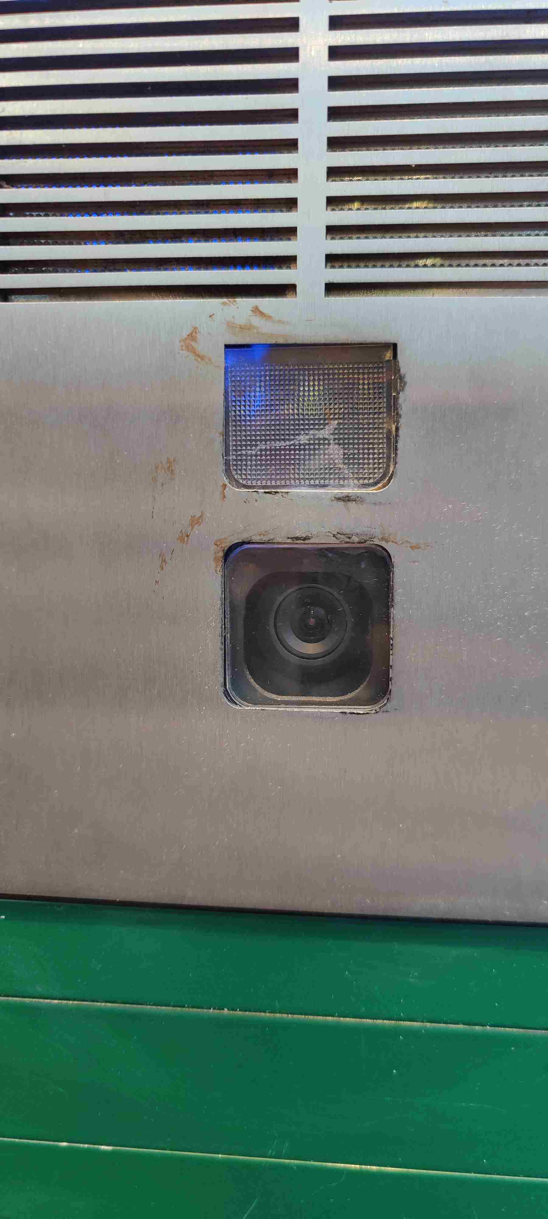

Sony KDL-52HX900 - Problema il grigio/nero si vede blu
vertigo86 ha risposto a vertigo86 alla discussione in Sony
le ho scritto in privato -
copia dati da un db di array di word a un db di array di real facendo swap delle word
drn5 ha risposto a Frank681 alla discussione in S7-1200
Oppss.. hai ragione. non serve l'INCREMENT o meglio.. con l'increment non servono i *2 il che rende il codice più efficente e più veloce (2 moltiplicazioni in meno e un ciclo for lungo la metà) -
aiuto su questo componente non trovo il datascett.
agoman ha risposto a agoman alla discussione in Componenti elettronici ed equivalenze
a ha un pin comune pensavo fosero tutti in serie allora rifaccio la misula dal pallino puntale fisso e vado avanti pin per pin con l'altro puntale dovrei leggere 4,7k in tutti ti diro' intanto grazie. si va bene ma devo rifare la misura ho sbagliato a misurare non sapevo del primo pin il comune. grazie intanto. -
Mi sono accorto solo ora che ieri ho linkato il manuale della scheda in francese, comunque ecco quello in italiano: https://came-cdn.thron.com/static/EQ2ECS_FA02252-IT_GJT8MQ.pdf?xseo=&response-content-disposition=inline%3Bfilename%3D"CAME-fa02252-it.pdf" Escludi il Test anche "fisicamente" collegando le fotocellule come da schema classico "1" a pag. 21 che è più semplice e da un punto di vista funzionale, le fotocellule sono ugualmente attive. Sì, è come ha scritto @Microchip1967. La funzione di test è preferibile usarla perché (in teoria), da un punto di vista normativo, non sarebbe necessario eseguire la verifica dei dispositivi di sicurezza ogni sei mesi, cosa che in "ambiente casalingo" non fa mai nessuno
Ganimede77 ha risposto a FabioBL alla discussione in Lavatrici - Asciugabiancheria
Per me, l'ideale è 800, con 400 sono troppo umide. Appena terminato il ciclo le appendo ad asciugare sulla gruccia o, se consentito, le metto in asciugatrice con opzione vapore. -
Ganimede77 ha risposto a FabioBL alla discussione in Lavatrici - Asciugabiancheria
Che strano... alla prima accensione, deve chiedere il ciclo di pulizia, on puoi nemmeno saltarlo. Una volta fatto servono X cicli a temperatura inferiore (mi pare) 70° perchè te lo chieda, ma qui puoi saltare il ciclo. Yes! Ma con questi due lo farebbe comunque per più tempo. Così a naso, sono troppe per il tamburo da 60 litri. 5 sono l'ideale. Per me è un ciclo che beneficia anche del livello acqua alto. Una ditale di ammorbidente non guasta. Ovviamente io mi riferisco a camicie da uomo. -
Cancello che si apre da solo!! Faac E034
ROBY 73 ha risposto a Matte915 alla discussione in Cancelli elettrici
Quindi è la scheda ricevente che da problemi? -
Scheda comando Came Z-BY/2
Trenopaolo ha risposto a Trenopaolo alla discussione in Cancelli elettrici
Grazie mille, domani termino il lavoro. -
Cancello battente 1 anta "anarchico" scheda AUTUN2 dieffematic e motore P400
ROBY 73 ha risposto a tutubein alla discussione in Cancelli elettrici
Bene così allora. Ciao prego -
FabioBL ha risposto a FabioBL alla discussione in Lavatrici - Asciugabiancheria
La lavatrice era vergine, l'hanno aperta qui davanti a me. Nemmeno facendo il reset alle impostazioni di fabbrica è richiesto di eseguire il programma pulizia vasca. Quindi vuoi dirmi che attivando la funzione allergia nel menù di servizio fa si che la serpentina resti accesa per più tempo? Farò così e disattiverò poi i due programmi Allergy. Ho lavato 9 camicie - forse è per questo che erano sgualcite. La settimana prossima provo con le 5 camicie della settimana e vediamo. Ho visto che la centrifuga a 600 giri non è possibile - si passa da 800 a 400. Posseggo parecchie camicie non-iron e il risultato migliore lo ottenevo con la centrifuga a 600. Certo. Dovrò testare un po'. Proverò anche il programma delicati. -
Cancello a due battenti Came, cambio scheda elettronica zl19-n con ZLX24-M
ROBY 73 ha risposto a Alexis82 alla discussione in Cancelli elettrici
Ottimo così allora 👍 Ma se proprio vuoi e se insisti, ti mandiamo la fattura a casa 🤣🤣 Ciao e prego di niente -
sarebbe preferibile, ma non necessariamente, se proprio non hai i la possibilità di passare il cavo a cinque fili puoi collegarle anche così: Considera il morsetto 2 come il tuo 1 ed il 10 come il tuo 0, in pratica per la DIR il filo proveniente dal morsetto 1, fa sia da alimentazione e anche da comune del contatto. L'importante è che ci sia il filo diretto (o eventualmente giuntato in centrale, se tutti i cavi arrivano nel motore), tra i due morsetti TX delle due DIR ricevente e trasmittente. Inoltre, anche se inverti C e NC delle fotocellule riceventi, non cambia nulla
- Oggi
Bentel79 ha iniziato a seguire Sostituzione Videocitofono Urmet 1204 d002A con uno più recente
Sostituzione Videocitofono Urmet 1204 d002A con uno più recente
Bentel79 ha inserito una discussione in Citofoni, videocitofoni e intercomunicanti
Ciao a tutti, probabilmente avrete già risposto a questa domanda molte altre volte: avrei bisogno di sostituire il VIdeocitofono che è presente nella nuova casa, un Urmet 1204 d002A (se non erro) nella foto allegata, con uno dal design più moderno e dall'impatto minore. In allegato c'è anche una foto del posto esterno e un dettaglio della telecamera. Quali sono i modelli compatibili senza dover aggiungere o modificare nulla (eventuali staffe a parte)? Grazie a tutti in anticipo per il supporto. Buona serata, Luigi -
simuffa ha iniziato a seguire Password dimenticata e copia dati da un db di array di word a un db di array di real facendo swap delle word
copia dati da un db di array di word a un db di array di real facendo swap delle word
simuffa ha risposto a Frank681 alla discussione in S7-1200
Non penso, c'è la moltiplicazione per due. Alcuni valori non sono corretti o tutti? Hai provato a invertire parte alta e parte bassa, Gavazzi mi sa che è al contrario di Siemens #tempDWord.%W1 := "MOD_TCP_PARK_W".DataRaw[#i * 2 + 1]; #tempDWord.%W0 := "MOD_TCP_PARK_W".DataRaw[#i * 2]; -
copia dati da un db di array di word a un db di array di real facendo swap delle word
Frank681 ha risposto a Frank681 alla discussione in S7-1200
ok provo a correggere avanzamento di 2 nel ciclo, il mio dubbio poi e come faccio a rtasferire e dati presenti in temp real a un db in cui ho 30 strutture di 20 real ognuna, mi serve un altro ciclo per scrivere i valori real in questo DB. Grazie per ogni indicazione. -
Saldatrice Telwin 168MPGE
graziano.68 ha risposto a graziano.68 alla discussione in Elettronica generica
sostituita la resistenza R82 da 1,2 ohm 2512 1W con una da 1 ohm oxide 1W sostituito diodo zener DZ36 da 24V 5W e voilà il problema si è risolto, sono ritornati i 24V e la corrente per poter saldare. -
Scheda comando Came Z-BY/2
Trenopaolo ha risposto a Trenopaolo alla discussione in Cancelli elettrici
Sulla DIR ricevente non si fa il ponte, dunque tra il 2 e il NC, ci vogliono cinque fili, praticamente, se ho ben capito. Sulla DIR ricevente non si fa il ponte tra il 2 e l' NC, praticamente ci vogliono cinque fili. -
Televisore Philips 32pht4132/12 che funziona ma video buio
giancarlo54 ha risposto a giancarlo54 alla discussione in Philips - Phonola
Confido nella tua esperienza e spero che sia come dici, alla fine preferisco spannellare che cominciare a toccare la scheda, soprattutto nella parte smd, per la quale emerge tutta la mia obsolescenza. Dopo la prova ti aggiorno. Grazie ancora e un saluto. -
Ciao, guarda qui se ti può essere utile: https://github.com/nick-kramer117/DecryptLogoV1-82-2
giro77 ha aderito alla comunità
Scheda comando Came Z-BY/2
Trenopaolo ha risposto a Trenopaolo alla discussione in Cancelli elettrici
Grazie, certamente. -
eziolat ha iniziato a seguire Aiuto Ricerca componente SMD
Aiuto Ricerca componente SMD
eziolat ha inserito una discussione in Componenti elettronici ed equivalenze
Un saluto a tutti, dovendo ripristinare un Caricabatteria Litio della Hitachi (UC10SL2) ho incontrato un chip 6pin SMD stampigliato in un modo insolito, non riuscendo a trovare nulla in rete chiedo a voi aiuto ad idendificarlo e tentare di sostituirlo con un equivalente consapevole della vostra immane esperienza. Il chip in questione è marcato (credo di interpretare in modo corretto) 726151, insiste sul lato primario e pilota un mosfet (P4NK60ZFP) riscontrato in corto totale e anche la sua resistenza, ovviamente aperta di 0,62 Ohm 5%, R9 tra il Source e la massa. sono riuscito a schematizzare il pcb nell'intorno che allego. Grazie. -
Hai letto messaggio privato?
aiuto su questo componente non trovo il datascett.
thinking ha risposto a agoman alla discussione in Componenti elettronici ed equivalenze
Guarda se questa ti può andare bene: questa -
Sony KDL-52HX900 - Problema il grigio/nero si vede blu
3kek1 ha risposto a vertigo86 alla discussione in Sony
Scusa ma non hai visto messaggi privati? -
Sasa7320 ha iniziato a seguire attrezzo per sollevamento pannelli tv
Buonasera, chiedo al forum se questo tipo di ventosa è compatibile e sicura per sollevare (a coppia) il pannello TV led (es. 40-50 ") durante lo smontaggio dal telaio: Allego foto: Grazie
