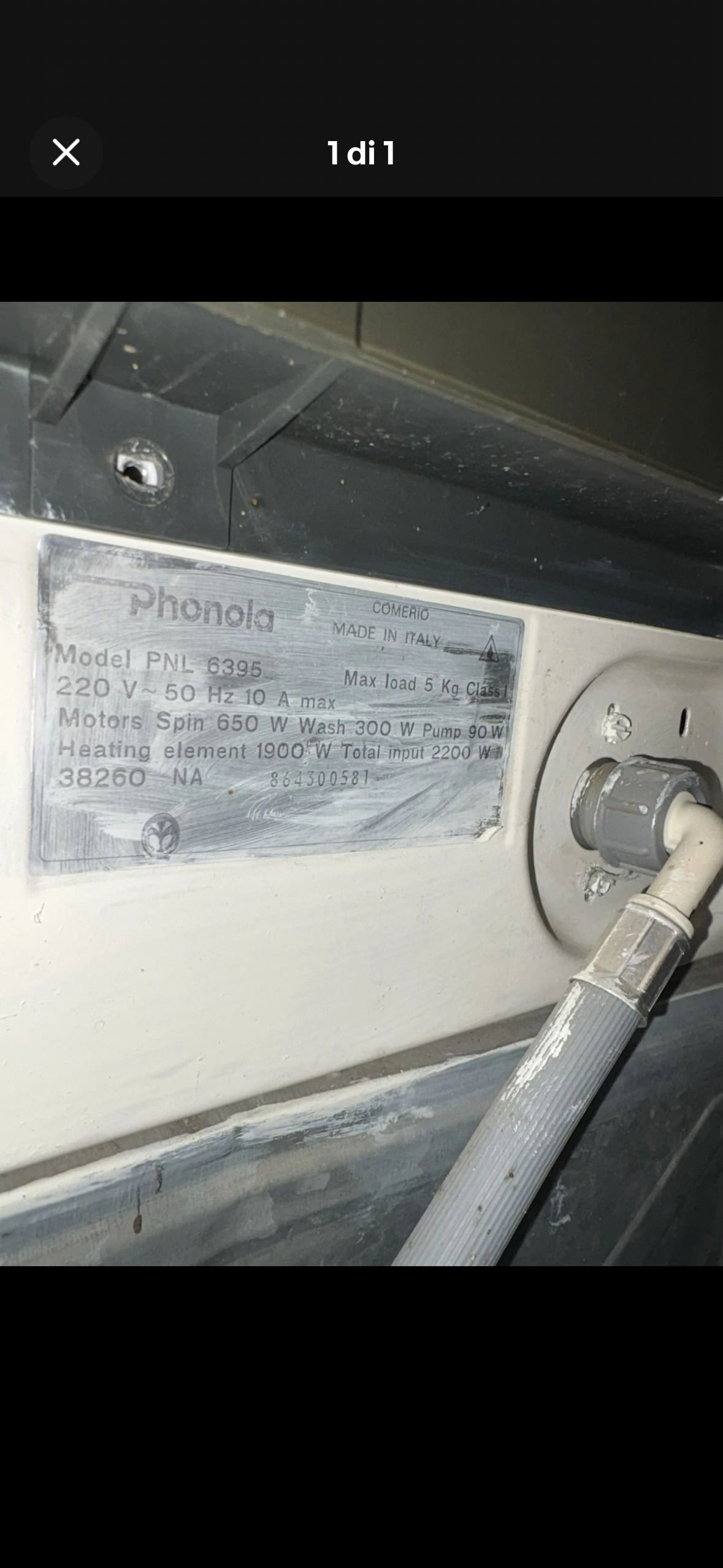

Frigorifero quali scegliere ?
panama ha risposto a Tiziano1995 alla discussione in Frigoriferi - Congelatori
Se non trova lo scontrino ? Ma io ho detto che puoi pure avere il compressore gratis che quando devi sborsare non meno di 300/400 euro tra uscita + manodopera e ricarica gas non so quanto valga la pena - Oggi
Electrolux guarnizione porta congelatore
drn5 ha inserito una discussione in Frigoriferi - Congelatori
Ciao a tutti, ho la porta del congelatore che probabilmente spiffera e mi ritrovo un sacco di ghiaccio all'interno. Ho cercato sul web la guarnizione, ma per il modello RJN2301AOW - 92554276603 le misure che trovo sono di 8/9 mm più piccole rispetto a quelle che misuro io (525 x 330 mm). Montandole si allargano di quei 8/9 mm ? Grazie delle risposte -
Frigorifero quali scegliere ?
Diomede Corso ha risposto a Tiziano1995 alla discussione in Frigoriferi - Congelatori
Inesatto: Lg riconosce per 10 anni dall'acquisto il costo del compressore. È a carico del cliente l'intervento. Quelle cifre sono se non trovaclo scontrino... altrimenti -
frigo Lg americano - guasto tubo acqua
Diomede Corso ha risposto a eldes alla discussione in Frigoriferi - Congelatori
Quasi impossibile - Ieri
Combinazione tasti informazione lavatrice/Lavasciuga LG
Diomede Corso ha risposto a LorenzoI alla discussione in Lavatrici - Asciugabiancheria
E anche lo sapesse ... 🤣 che c'è ne f ? L'autotest serveva verificare i componenti e il flusso logico. Non testa il sw -
click0 ha iniziato a seguire contatori 3kw e generale appartamento mt 16A
contatori 3kw e generale appartamento mt 16A
click0 ha risposto a kniko2 alla discussione in Interruttori differenziali, magnetici e termici
esisterebbero anche gli interruttori da 13A ... esistono i gestione carichi, volendo segnalare la condizione di "limite"... ma, in ogni caso, un interruttore serve a proteggere la linea che "serve", ma assolutamente, non è la sua funzione quella di impedire il distacco della fornitura PS la curva termica non varia al variare della componente magnetica dell'interuttore (B,C,D) -
Presa elettrica industriale 220 non funziona
drn5 ha risposto a christiano7 alla discussione in Altro su impianti elettrici civili
Si è staccato il neutro dentro la presa... Hai provato i 230V con un multimetro? -
Detersivo e vaschetta
Diomede Corso ha risposto a pl-user alla discussione in Lavatrici - Asciugabiancheria
uless a maronn- cit. Non si contano più i disastri fatti dai liquidi ... -
contatori 3kw e generale appartamento mt 16A
drn5 ha risposto a kniko2 alla discussione in Interruttori differenziali, magnetici e termici
Lavatrice LG F1047TD in dirittura d'arrivo
Diomede Corso ha risposto a Jamie alla discussione in Lavatrici - Asciugabiancheria
Io la 1047 te la smonto bendato a testa in giù.... la conosco a memoria... come la 1443 Cambia sta girante e risolvi -
Timer programmatore cod.481928218342
Diomede Corso ha risposto a Ale_23 alla discussione in Lavatrici - Asciugabiancheria
Va bene... mi tocca scendere in cantina, co sto freddo -
Lavasciuga Lg D4R9513TPWC danneggia i capi
Diomede Corso ha risposto a Tony2k alla discussione in Lavatrici - Asciugabiancheria
Quando scrivevo qui vent'anni fa, c'era tutt'altro clima ... 1 - cone fai a paragonare una asciugatura a resistenza (lavasciuga LG) con un asciugatrice a pompa di calore (Beko) --》 ovvio che hanno temperature di lavoro diverse e di conseguenza tempi di lavoro diversi ma perché progettate per carichi diversi 2 - la cambio con una samsung? Io mi chiedo ma le dite tanto per dire certe cose o ci credete veramente? Può perdere da 3 punti A - vaschetta B -manicotto C - guarnizione oblò. Tutti pezzi sostituibili SI RIPARA in 120 secondi! -
Presa elettrica industriale 220 non funziona
christiano7 ha inserito una discussione in Altro su impianti elettrici civili
Buonasera sto riscontrando un problema con una presa industriale 220 che collega un frigo ,in pratica controllando se c'è fase oltre la spina mi risulta che c'è ma il frigo non funziona premetto che ho collegato il frigo in altra presa e funziona correttamente.allego foto -
contatori 3kw e generale appartamento mt 16A
kniko2 ha risposto a kniko2 alla discussione in Interruttori differenziali, magnetici e termici
Grazie per le delucidazioni , mi chiedo se i contatori sono tarati per far fronte a questa problematica visto che ,penso, la stragrande delle case a 3kw siano protette da generali da 16 curva C -
contatori 3kw e generale appartamento mt 16A
kniko2 ha risposto a kniko2 alla discussione in Interruttori differenziali, magnetici e termici
grazie ..neanche cambiando curva del mtd? -
Timer programmatore cod.481928218342
Ale_23 ha risposto a Ale_23 alla discussione in Lavatrici - Asciugabiancheria
Stefano Dalmo ha iniziato a seguire Configurazione scheda Ferroli HDIMS13 FE01 - ABM01/A
Configurazione scheda Ferroli HDIMS13 FE01 - ABM01/A
Stefano Dalmo ha risposto a mastico_amaro alla discussione in Guasti/Problemi Riscaldamento
😳Scheda baxi su caldaia ferroli. !? Ma corrispondono i codici ?' -
Lavasciuga Lg D4R9513TPWC danneggia i capi
ficcio ha risposto a Tony2k alla discussione in Lavatrici - Asciugabiancheria
Non conosco l' asciugatrice lg , ma avendo la beko da quello che scrivi stai usando (come paragone) un ciclo x cotone asciutto\extra asciutto, e ti rompe gli indumenti 'leggeri'. Il fatto che rimangono ancora umidi è normale quando si usano programmi tipo misto, l' umidita' residua che rimane è piu' alta(con tempi di ascigatura minori) se poi fai un carico troppo pesante o troppo leggero ancora peggio. idem , non uso pero' un programma dedicato altrimenti dura 5 minuti ma il programma a tempo(a bassa temp) dove imposti manualmente il tempo e dura quel tempo senza la menata del sensore. Cosi non rovini niente -
Macchinetta caffè grimac
Leone2285 ha risposto a Leone2285 alla discussione in Piccoli elettrodomestici
Con la guarnizione che ho fatto e senza le molle esce dal 3 come dovrebbe. L'esploso è quello che ho postato, modello tube. Credo che la causa fosse la mancanza proprio della guarnizione 37. Se non erro la guarnizione è piatta. -
contatori 3kw e generale appartamento mt 16A
drn5 ha risposto a kniko2 alla discussione in Interruttori differenziali, magnetici e termici
I tuoi 23A che scorrono nel MT in curva C da 16A (1,43 volte la sua corrente) richiederebbero, se il contatore non intervenisse, circa 100 sec per farlo scattare. Almeno 20 sec se attraversato da 32A -
Alessio Menditto ha iniziato a seguire problema lavatrice samsung ww90m740noa
problema lavatrice samsung ww90m740noa
Alessio Menditto ha risposto a grayfox112 alla discussione in Lavatrici - Asciugabiancheria
Stefano non lo sapremo mai, è dal 2023 che non entra in forum. Se vuoi puoi aprire una nuova discussione. -
contatori 3kw e generale appartamento mt 16A
Maurizio Colombi ha risposto a kniko2 alla discussione in Interruttori differenziali, magnetici e termici
Capita a tutti. È fisiologico, per l'intervento termico, questo margine abbondante. Purtroppo il gruppo di misura non interviene per termica, ma per un'azione elettronica e non ci si può fare nulla. -
problema lavatrice samsung ww90m740noa
Stefano991 ha risposto a grayfox112 alla discussione in Lavatrici - Asciugabiancheria
Ciao io sto avendo lo stesso problema, qualsiasi programma mando inizia a scaricare l'acqua poi carica l'acqua e non va più avanti,si blocca. Te come avevi risolto? -
Stefano991 ha aderito alla comunità
Grazie della risposta. Anche con il vecchio alimentatore fa lo stesso difetto. Si accende..fa dei lampeggi sul led rosso, poi fa un lampo sulle barre led e si spegne tutto. Ho notato che staccando le barre led che comunque sono nuove e collegate con fili nuovi saldati direttamente, le schede rimangono alimentate. Posso forzare in qualche modo il pwm a rimanere acceso ?
contatori 3kw e generale appartamento mt 16A
kniko2 ha inserito una discussione in Interruttori differenziali, magnetici e termici
Salve a tutti non so se a qualcuno capita il mio stesso problema che fin'ora riscontro solo in due casi ,cioe capisco che il mt(curva C) non debba tagliare immediatamente al raggiungimento della sua taglia di ampere ma che un mt da 16 ,(nell ultimo caso Abb nuovo ovviamente)mi faccia passare quasi 23 A per alcuni istanti e lavori per un periodo ancora piu lungo sulla soglia dei 18/19 mi comporta il problema dell'intervento del limitatore al contatore ,con inevitabile seccatura del proprietario di scendere e salire ,altro caso con mtd gewiss amperaggio misurato con pinza professionale ..fino ad ora non mi ero mai soffermato a lungo sul misurare realmente la tempistica e amperaggio massimo degli mtd specialmente sui monofase taglia per taglia ,grazie per eventuali consigli /esperienze
