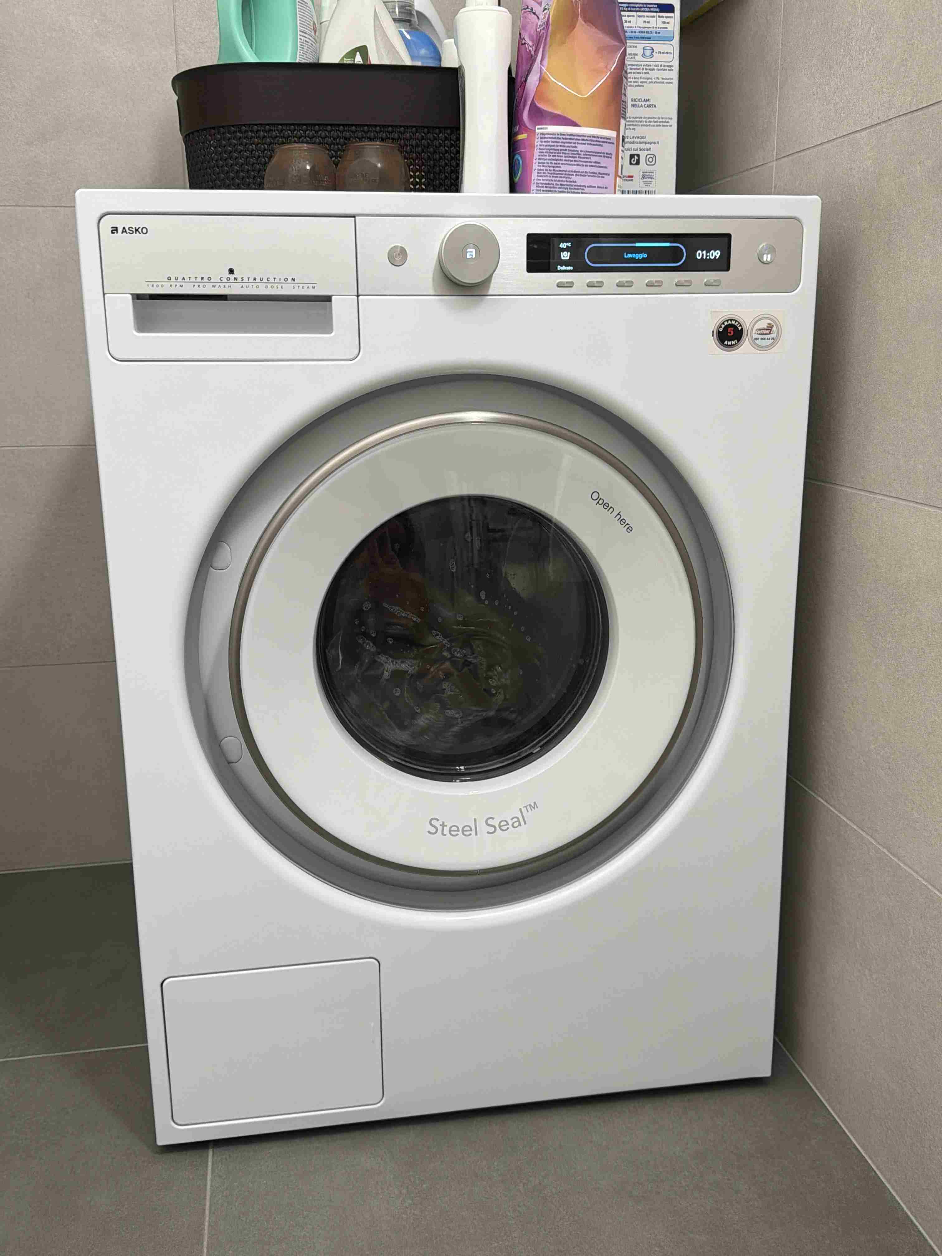

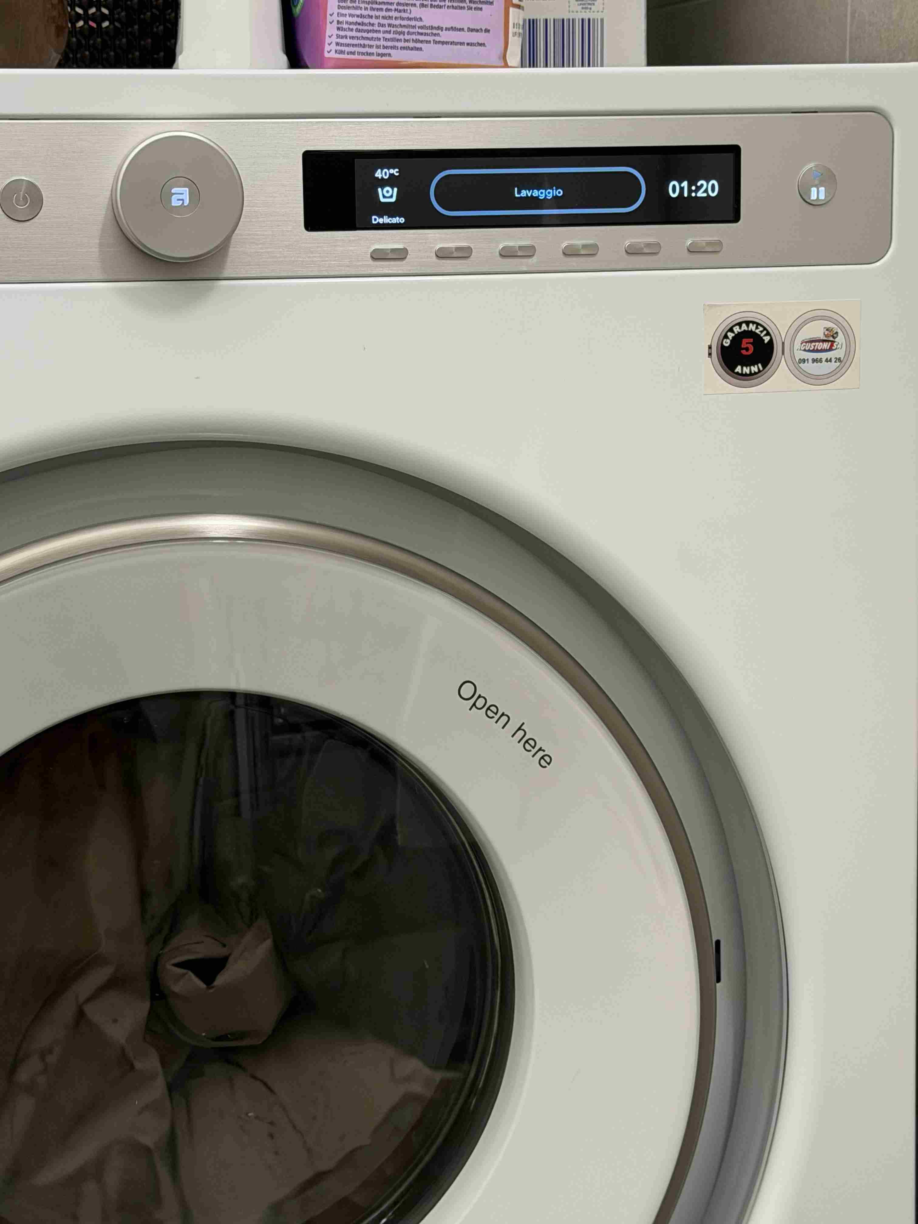

FabioBL ha risposto a FabioBL alla discussione in Lavatrici - Asciugabiancheria
Qualcuno sa se è possibile avanzare nel programma di lavaggio durante il programma stesso? Intendo dire: se voglio passare dal lavaggio al risciacquo - perchè lo decido io - che combinazione di tasti serve? -
Stefano Dalmo ha iniziato a seguire Lavatrice Indesit We10 it problema fine lavaggio e display
Lavatrice Indesit We10 it problema fine lavaggio e display
Stefano Dalmo ha risposto a giulio2014 alla discussione in Lavatrici - Asciugabiancheria
Resistenza da sostituire -
Lavatrici ASKO nuova serie
Ciccio 27 ha risposto a borgo77 alla discussione in Lavatrici - Asciugabiancheria
Ma questa ha la serratura decisamente più massiccia. -
Ciccio 27 ha iniziato a seguire Lavatrice Indesit We10 it problema fine lavaggio e display
Lavatrice Indesit We10 it problema fine lavaggio e display
Ciccio 27 ha risposto a giulio2014 alla discussione in Lavatrici - Asciugabiancheria
Prova intanto a staccare la resistenza. -
Indesit ewc 91083 si blocca al risciacquo
Ciccio 27 ha risposto a KintaroOe alla discussione in Lavatrici - Asciugabiancheria
Non escludere la necessità di un idraulico, ma intanto fai altre prove scaricando non a muro. -
FabioBL ha risposto a FabioBL alla discussione in Lavatrici - Asciugabiancheria
La funzione "Allergia" nel menù di servizio era già attivata. Attivando/disattivando questa funzione compaiono due programmi addizionali: Allergy Cotone 60 e Allergy Sintetici 60. Per il resto non cambia nulla - i tempi di lavaggio degli altri programmi rimangono invariati. -
MANCATA ACCENSIONE
giorgio17 ha risposto a ziotato alla discussione in Guasti/Problemi Riscaldamento
Da quel poco che dici sembra una Baxi.Altri rumori ne senti? Ventilatore,pompa...cercate di dare più informazioni. -
Buonasera, impostato un programma (60 gradi) la lavastoviglie dopo qualche minuto inizia a suonare, aperta la prima volta, lampeggia il led dei programmi e rimane fisso sul programma risciacquo senza poterlo cambiare e senza la possibilità di resettare. controllato le pompe e la resistenza sono ok secondo tentativo il giorno seguente si è messa a suonare ed è rimasta bloccata sul programma in uso ringrazio anticipatamente a chi può darmi una soluzione
Sostituire lampadine alogene (attacco g4) con led. è possibile?
ALLUMY ha risposto a andrio1979 alla discussione in Illuminazione a Led
È sempre da 4000K, quindi quella che cercavi... -
Piletta doccia crepe vicino agli inserti
drn5 ha risposto a Monkey.Buildings alla discussione in Impianti (Idraulica)
Che cosa altro vuoi sentirti dire? Anche perchè le risposte te le sei già anche date tu. O perde dal rivestimento, dalla piletta o c'è crepato il piatto doccia. In passato mi sono trovato in una situazione simile con un piatto doccia filo pavimento in resina che perdeva un pò dalla piletta e un pò dal rivestimento...posato 2 anni prima. L'ho tolto sostituito con uno in resina non più a filo pavimento e con un leggero gradino di 2 cm , cambiata la prima fila del rivestimento , cambiata la piletta con una geberit. E' stato un bel cavolo di lavoro (che a casa abitata mette tutti in difficoltà), alla fine però le perdite non ci sono più state.... Ci vuole coraggio, ma quando ci vuole ci vuole. -
Sostituire lampadine alogene (attacco g4) con led. è possibile?
andrio1979 ha risposto a andrio1979 alla discussione in Illuminazione a Led
Buonasera a tutti Devo dire che dando un occhiata sul sito philips e osram non trovo grandi alternative con gli stessi lumen di quella che devo sostituire ....in particolare trovo solo lampade a 2700k alcune anche con lumen uguali ma pero una tonalita di colore troppo calda. Preferivo sui 4000 L'unica che ho trovato è questa: https://shop.ledvance.it/products/osram-led-pin-20-320deg-dim-2w-840-klar-g4 Puo andare bene? Grazie -
Consigli per acquisto nuova lavatrice
borgo77 ha risposto a giulio2014 alla discussione in Lavatrici - Asciugabiancheria
io ne ho avuta una 10 anni fa ed era drasticamente pignola nei bilanciamenti, tant'è che un ciclo di 1 uro e mezza alla fine ti durava 1 ora in più Negli ultimi anni ne ho viste tante con un infinità di problemi Per me sono da evitare, parere personale -
FabioBL ha risposto a FabioBL alla discussione in Lavatrici - Asciugabiancheria
Non ha richiesto nessun ciclo di pulizia oppure i due tecnici che l'hanno allacciata hanno dribblato la cosa avendo capito che un po' me ne intendevo. Non ho ancora attivato l'opzione allergy. Cosa cambia tra l'opzione allergia nel menù di servizio e il modo di lavare "Allergy" attivabile in molti programmi? -
giugn76 ha iniziato a seguire Faac 422 - Nuova vita ... Cambio olio e motore
Faac 422 - Nuova vita ... Cambio olio e motore
giugn76 ha risposto a Mikimoto alla discussione in Cancelli elettrici
Hai provato a regolare le valvole? In centrale che valori hai messo riguardo i motori - Oggi
ALLUMY ha iniziato a seguire TV OLED Hisense 55A80G
Una foto della scheda sopra e sotto aiuterebbe. Il relè è pilotato da un Transistor? Se si, arriva il segnale alla base?
Lavatrice che non lava i panni li buca ed escono senza odore
borgo77 ha risposto a Orny78 alla discussione in Lavatrici - Asciugabiancheria
da come descrivi sembra la crociera rotta lo sporco significa che la macchina è piena di melma, ma se dici che è nuova c'è qualcosa che non mi torna -
i2wgj ha iniziato a seguire TV OLED Hisense 55A80G
Buona sera gente. E' un po' che non riparo tv (nell'era dell'usa e getta non conviene più). Questa volta mi sono lasciato impietosire da una amica con problemi di salute che come unica compagnia ha la tv. E adesso viene il bello. Mi chiama dicendo che c'è l'audio ma non il video. Beh, facile, dico io, è la retroilluminazione. Col cavolo!🤬 E' un OLED che ha un relé sull'alimentatore che non viene eccitato e di conseguenza non ci sono i 12 e i 22 V di alimentazione del pannello. L'alimentatore è RSAG7.820.10029 ma non si trova nessuno schema in rete. Qualche buonanima che mi può aiutare?🙏 Grazie anticipate.
Piletta doccia crepe vicino agli inserti
Monkey.Buildings ha risposto a Monkey.Buildings alla discussione in Impianti (Idraulica)
Niente? Butto via la doccia? Demolisco la casa? 🤣 -
Consiglio nuova asciugatrice
Ganimede77 ha risposto a sirius002 alla discussione in Lavatrici - Asciugabiancheria
Immagino, nemmeno la resistenza di mia madre che usa da 30 anni e passa; però non si può negare che nel passato Bosch abbia messo sul mercate delle vere e proprie stripricciaitrici/sgualcitrici. -
Ganimede77 ha risposto a FabioBL alla discussione in Lavatrici - Asciugabiancheria
Al primo run chiede il ciclo di pulizia vasca/cesto dopo le impostazioni. Non l'hai eseguito? Impostata opzione allergia nel menu di servizio? E' rumorosa solo in centrifuga e ad alti giri -
Ganimede77 ha risposto a FabioBL alla discussione in Lavatrici - Asciugabiancheria
Bisogna provarla col carico, comunque si adatta al carico questa macchina. In caso... influisce solo dosaggio automatico e/o dosaggio assistito. -
Indesit ewc 91083 si blocca al risciacquo
KintaroOe ha risposto a KintaroOe alla discussione in Lavatrici - Asciugabiancheria
Ho fatto la prova. con lavatrice scarica e tubo in un secchio (rialzato) non si è bloccata (programma veloce 30 minuti). ho provato lo stesso programma con il tubo collegato allo scarico e si è bloccata. L’altezza dello scarico è simile. però non mi convince che sia lo scarico perché non perde un colpo quando glielo faccio fare singolo (anche con lavatrice piena). Ma non sono esperto come voi. può essere che sia la pompa di carico che non fa entrare (abbastanza) acqua per il risciacquo e va in blocco per quello? Ho notato che rimane della schiuma dopo il blocco del risciacquo. ora proverò a fargli fare un giro di risciacquo da vuota e voglio vedere se entra l’acqua… immagino ne debba caricare abbastanza per farlo. -
click0 ha iniziato a seguire Errore precircolazione
Errore precircolazione
click0 ha risposto a luciano1966 alla discussione in Guasti/Problemi Climatizzazione
L acs è fatta su serbatoi? Se si hai un serbatoi acs specifico per pompe di calore? Hai valvole di zona? Hai serbatoio inerziale montato in serie o in doppio anello? -
Lavatrice che non lava i panni li buca ed escono senza odore
borgo77 ha risposto a Orny78 alla discussione in Lavatrici - Asciugabiancheria
beh se è nuova chiama il rivenditore e fattela sostituire, poi magari qualche informazione in più non guasterebbe nuova di 1 giorno o di un mese, perchè a livello di garanzia e sostituzione cambia l'installazione è stata fatta correttamente ? -
FabioBL ha risposto a FabioBL alla discussione in Lavatrici - Asciugabiancheria
Ho smanettato un po' e cambiato il carico di biancheria da 9 a 8kg. I programmi non si sono accorciati. Adesso l'ho fatta partire a vuoto col Cotoni 90 gradi. Il livello dell'acqua mi sembra molto alto nonostante non abbia attivato l'opzione apposita. Il tempo iniziale s'è accorciato di 35 min dopo 4 minuti. La lavabiancheria è una bestia possente. Ciò che ho notato è la silenziosità rispetto alla mia vecchia VZUG.
