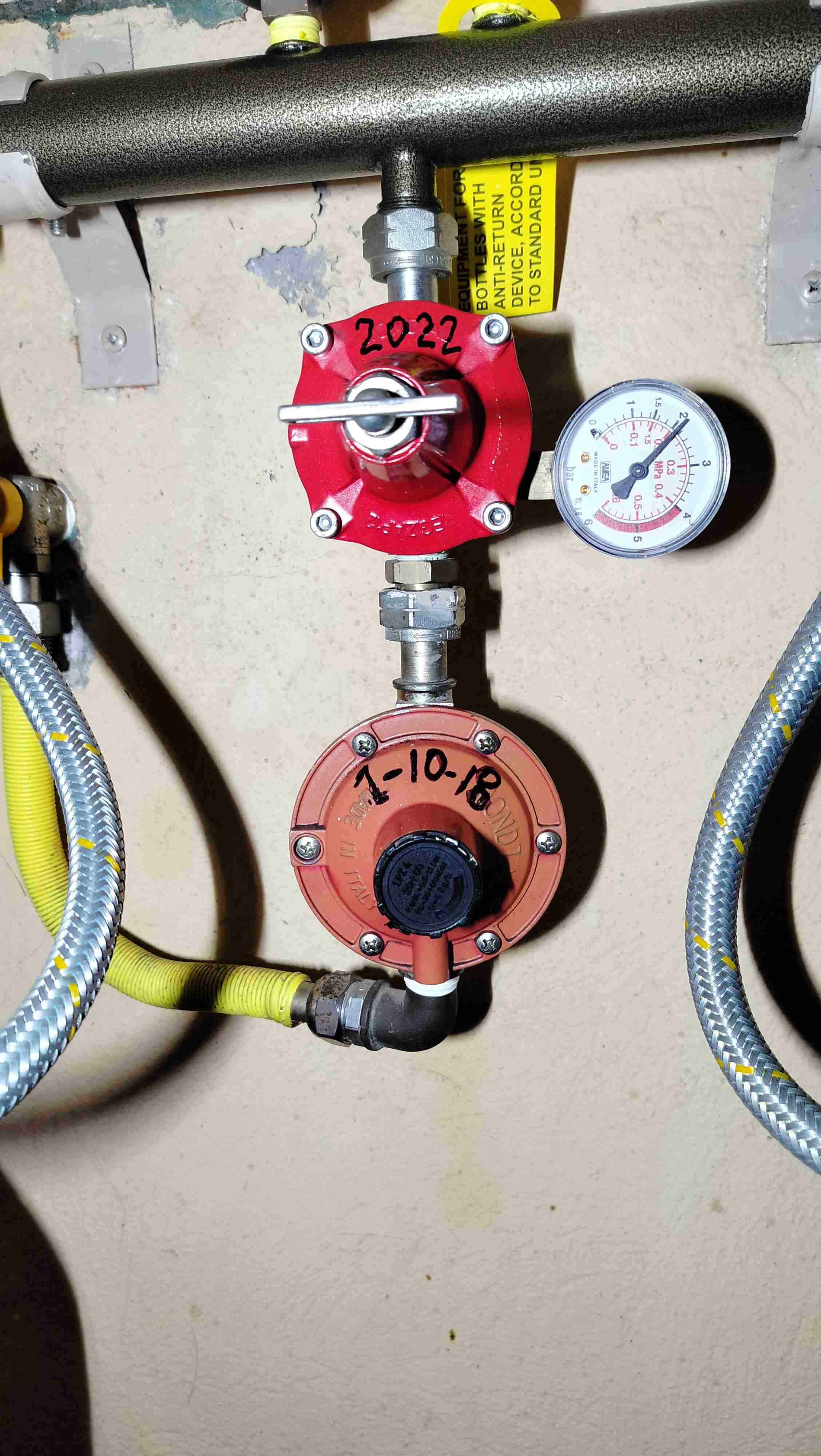

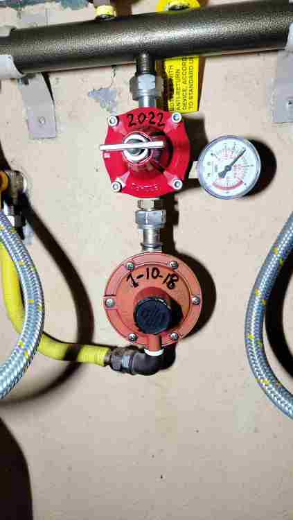

gianni1961 ha iniziato a seguire Problema regolatore gas , Regolatore GPL primo stadio instabile e Regolatore GPL primo stadio instabile
Regolatore GPL primo stadio instabile
Stefano Dalmo ha risposto a gianni1961 alla discussione in Componenti Gas
Va sostituito . -
Case mobili e climatizzatori
Marco Fornaciari ha risposto a simonegtt77 alla discussione in Altro su impianti elettrici civili
Che Maxa ti possa rispondere così è possibile, dipende da che rapporto hanno instaurato con il produttore delle case mobili, cosa che di fatto non ti riguarda. In questo caso devi insistere con il produttore delle case mobili in funzione del rapporto che hai con lui, e specificatamente a riguardo dell'assitenza e della garanzia. Se nessuno ha mai sollavato il problema le risposte vengono da se: 1- effettivamante in altre installazioni il problema non si è ancora presentato 2- le macchine sono sempre accese e i costi di gestione girati a chi le affitta per la vacanza, che come ho già scritto è pure più contento (onestamente io faccio parte di questa categoria) 3- i vacanzieri non usano la climatizzazione 4- il vacanziere è cosi diligente che prima di uscire spegne la macchina con il telecomando. Maxa visto che le soluzioni le ha catalogo direi che dovrebbe essere ben contenta di vendere i suoi prodotti, diversamente per quale ragione li produce? Ma non per sapere i tuoi affari, hai scritto di essere il gestore, quindi una considerazione viene automatica: sei il solo gestore o anche il propretario del tutto? Se sei il mero gestore direi che questo è un problema che devi riportare in prima istanza alla proprietà. -
Buonasera, ho il regolatore primo stadio GPL regolato a 2 bar, a cui segue un regolatore di secondo stadio. Oggi cambiando la bombola e riaprendo l impianto , ho notato che il manometro del primo stadio è andato a fondo scala oltre i 6 bar. E se apro un fornello, invece ritorna ai 2 bar di taratura regolare. Se chiudo il fornello si riporta lentamente oltre i 6. Cosa può essere successo ? La regolazione dalla chiavetta manuale la esegue. Grazie per le risposte
Consiglio lavatrice grande capienza
Ilaria07 ha risposto a Ilaria07 alla discussione in Lavatrici - Asciugabiancheria
Finché avrà un soffio di vita ,non la butto 😅,al massimo la affianco . Ma non so ancora con cosa ,guardavo la Haier superdrum da 15 kg. Miele non ha nulla gran volume ,ma onestamente mia zia la Miele da 1900 euro ha dovuto buttarla dopo 13 anni perché non esisteva più la scheda di ricambio . Mi scoccerebbe molto di più buttare una lavatrice da 2000 euro dopo 12/15 anni che non una Haier da 600 euro dopo 7/8 anni -
Qui devi fare qualche passo indietro e concentrarti su come lavorano i microprocessori. Un qualsiasi microprocessore lavora in modo sincrono e ripetitivo leggendo ed eseguento il contenuto dalla prima area di memoria fino all'ultima, ovvero fino alla prima che gli dice di ritornare dall'inizio (sorvoliamo sui Go To e i Jump). Detto ciò un PLC deve sottostostera anche ad altere regole di sicurezza e gestione delle macchine, e il ciclo di lettura ed esecuzione del programma è sempre quello di cui sopra, ma con una procedura ancora più puntuale, normalemte è quanto sotto (per alcuni PLC datati potrebbe essere leggermete diversa, ma alla fine il risultato non cambia): 1- inizio di una scansione con controllo di tutto l'hardware del PLC 2- lettura del buffer delle porte seriali e ethernet 3- lettura degli ingressi, nei piccoli PLC compatti direttamente gli ingressi, negli altri il database che ne riporta lo stato letto da altro hardware 4- elaborazione del programma sviluppato dl programmatore 5- comando delle uscite, nei piccolo <<<<plc compatti direttamente le uscite, negli altri scrittura del data base delle uscite dove altro hw si preoccupa di aggiornare le uscite fisiche 6- scrittura del buffer delle porte seriali e ethernet 7- per morto per varie faccende di sicurezza della CPU Al momento sorvoliamo sul fatto che il PLC possa avere il tempo di scansione variabile o fisso, il programmatore deve sapere con cosa sta lavorando e sviluppare il programma in modo da raggiungere gli obiettivi prefissati di funzionamento della macchine o/e dell'impianto. Da non dimenticare che nei PLC più performati la comunicazione della CPU con le periferiche è demandata a processori specifici, e la CPU comunica solo con i database degli stati: normalmente al programmatore questo interessa solo a titolo informativo e non per preoccuparsi dei tempi di ciclo; per questi problematiche ci sono interupp, tasck rapide, e tante altre istruzioni e hardware specifici da mettere nella configurazione. Nel corso del punto 4 ci possono essere elaborate delle istruzioni che vanno a leggere e scrivere direttamente alcuni I/O. Alcuni PLC datati leggevano e scriveveano le porte seriali (le ethernet ancora non c'erano) solo all'inizio o solo alla fine della scanzione, ma di fatto per la gestione della macchina non cambia nulla. Per quanto riguarda gli HMI o le supervisioni, il funzionamento interno è del tutto simile a quanto sopra, con alcune differenze: 8- importante è lo HMI o la supervione che interrogano il PLC e gli chiedono lo stato delle variabili 9- è sempre lo HMI che scrive le variabili sul PLC quando è necessario, tipiamente su interventi di un operatore 10- sono elaborate secondo le impostazioni del clock di lettura solo le variabili o da registrare per i trend o quelle della pagina in primo piano, pochissime le le ggono sempre tutte ciclicamente 11- sono scritte sul PLC solo le variabili che vengono modificate su intrevento dell'operatore, o/e eventualmente di uo script 12- solo alcuni HMI o supervisioni all'avviamento in ogni caso leggono una volta tutte le variabili a prescindere dalla pagina attiva. In conclusione, prima di scrivere un programma per un PLC bisogna studiarsi bene il suo funzionamento, in particolare tutte le istruzioni matematiche e quelle che leggono e scrivono all'istante gli I/O. Attenzione che il alcuni PLC istuzioni matematiche complesse e di trasferimento posssono occupare più scansioni del programma utente, in questo caso bisogna gestire correttamente le variabili relative agli start del comando di elaborazione e di fine elaborazione.
Ho lo stesso identico problema stessa configurazione di impianto. Hai poi risolto ?
- Oggi
Samsung UE32EH5000W linee orizzontali
Riccardo Ottaviucci ha risposto a roipnol alla discussione in Samsung
dal pannello,puoi recuperarlo forse oscurando i segnali CKV del lato che genera il problema. Su you tube ci sono tutorial esplicativi. Se mi dici il codice del pannello potrò essere più preciso (forse) -
Lavastoviglie Ariston LFT 11M 132C non funziona correttamente...
elettr2 ha risposto a elettr2 alla discussione in Lavastoviglie
Il pressostato sembra non esserci.....il contalitri può anche essere, ma come lo testo?? Il sensore di torbidita' potrebbe essere?? -
Collegamenti cavi eletrici
Alessio Menditto ha risposto a Camionaro75 alla discussione in Impianti Climatizzazione
Alighi anche se uno ha tutti i requisiti, il rischio ad andare a tentativi non va bene nè per uno che ha i requisiti nè per uno che non li ha, non è che perché uno ha i permessi può distruggere il clima, il patentino e la certificazione non sono la licenza di uccidere di 007, ma a parte questo tutti gli apparecchi che contengono Fgas devono essere tracciati dalla nascita al montaggio, non è che perché si trova un furgone pieno di clima che non si sa da dove arrivano si possono montare come nulla fosse, non si sa da dove vengono, probabilmente sono spaiati (infatti gli spinotti non combaciano), è questo è un altra cosa illegale. Insomma non va bene. -
errore E006 su caldaia OPEN.ZIP 6 25-30 BF
Stefano Dalmo ha risposto a quirico pepe alla discussione in Guasti/Problemi Riscaldamento
Mi pare che qui hai scritto il contrario , o ho capito male Poi parli sempre del circolatore , il circolatore non ha capacità di produrre un errore a caldaia ferma , oltretutto , hai accertato che funziona , quindi collegalo e lascialo stare . Non aprire acqua calda e Non accendere i termosifoni e vedi se la caldaia rimane ferma e riesci a togliere l’errore . Se si resetta e rimane in stand by fammi sapere -
Sostituzione amplificatore TV Fracarro MBJ2510
snipermosin ha risposto a rigoales alla discussione in Impianti TV
Probabilmente quello è, ma non tutti hanno la manualità per aprire una centralina e ripararla. Per noi è facile, ma non tutti ne sono capaci; conosco gente che non è in grado di piantare un chiodo al muro per appendere un quadro..... -
Stefano Dalmo ha iniziato a seguire Magnete controllo tachimetrico
Magnete controllo tachimetrico
Stefano Dalmo ha risposto a darkon11 alla discussione in Lavatrici - Asciugabiancheria
Scusa , ma la foto sembra essere presente sui siti di vendita on line . quindi non è il pezzo incriminato . potresti mettere la foto del componente rotto sempre se è possibile . O magari assemblare per una sorta di identificazione per una ricerca a campione . -
Problema con serratura apriporta
ROBY 73 ha risposto a Andre94 alla discussione in Citofoni, videocitofoni e intercomunicanti
Ciao Andre94, Si tratta di questo, giusto? https://media.adeo.com/media/3124553/media.pdf ATTENZIONE che l'alimenmtatore a 24Vcc in dotazione NON serve per far aprire la serratura, ma per alimentare l'intero impianto e va collegato sul monitor interno. Mentre la serratura va collegata appunto direttamente sui morsetti 7 e 8 del posto esterno che viene alimentata tramite una scarica capacitiva (condensatori). Posta delle foto, facci vedere come hai fatto i collegamenti e anche della serratura, tanto per capire se possa essere adatta all'impianto, perché c'è scritto che l'assorbimento dev'essere al massimo di 1,1A a 12V -
Allora bisogna aggiungere uno splitter ottico, vedi qui: un'uscita per l'impianto 5.1 e l'altra per il TX BT. Ho visto che ha anche la funzione BYPASS, ma onestamente non mi è molto chiaro se lo fa anche per via ottica.
Magnete controllo tachimetrico
fr4nz83 ha risposto a darkon11 alla discussione in Lavatrici - Asciugabiancheria
Vedi quanto dice ChatGPT sotto...alla fine aveva ragione Livio al 100%, non basta avere il codice del motore. La prossima volta ascolta chi ne sa più di te, mi raccomando *** Il motivo per cui non si trova un ricambio Bosch per il solo magnete tachimetrico è che, in pratica, Bosch/BSH identifica i ricambi corretti partendo dall’E-Nr del modello, non dalla sola sigla stampata sul motore. Nei canali ufficiali Bosch viene infatti spiegato che è l’E-Nr a servire per individuare il ricambio corretto del singolo apparecchio. Nel caso della Bosch WFO1661IT/10, il ricambio che emerge con più facilità nei cataloghi ricambi è il motore completo Bosch/Siemens 00142369, descritto come gruppo motore con tachimetro, non il solo magnete/anello magnetico venduto separatamente. Quindi il punto non è necessariamente che il magnete “non esista” fisicamente, ma che Bosch non sembra catalogarlo come ricambio singolo facilmente ordinabile per questo modello: viene invece gestito il gruppo completo oppure comunque il ricambio va identificato tramite esploso e codifica specifica dell’E-Nr. Inoltre, basarsi solo sulla targhetta del motore può essere fuorviante: motori apparentemente simili possono avere componenti tachimetrici diversi o non venduti separatamente nel catalogo del costruttore. Per questo, senza un codice Bosch/BSH specifico ricavato dall’E-Nr della macchina, proporre il “solo magnete” sarebbe poco sicuro. -
Buonasera, la tv in oggetto presenta questo difetto di visualizzazione, linee orizzontali su tutto il display. Questo disturbo da che componente potrebbe dipendere? Grazie mille
errore E006 su caldaia OPEN.ZIP 6 25-30 BF
quirico pepe ha risposto a quirico pepe alla discussione in Guasti/Problemi Riscaldamento
scusa Stefano non vorrei aver dato un senso sbagliato alla mia risposta. non volevo assolutamente risponderti con sufficienza o ancora peggio con maleducazione. se ti è sembrato questo il tono ti chiedo scusa. ho solo indicato le cose che sono già state fatte ed è per questo che non riesco a capire perchè non avviene il reset. oltretutto la caldaia funzionava perfettamente poi con il distacco del gas ha dato questo codice di errore e successivamente non riesco a resettarla. pensa che ieri sera mi sono anche procurato un condensatore nuovo e stamani ho testato il circolatore collegandolo direttamente alla rete e funziona benissimo. unica cosa che sento in caldaia dopo il reset è soltando lo scatto di un relè, anche se non riesco a capire quale. ho persino testato il barilotto dei fumi casomai si era bloccato. la mia perplessità è che non ci sono stati sbalzi di tensione, altrimenti potrei ipotizzare la rottura di qualche componente elettronico sulla scheda -
Collegamenti cavi eletrici
alighi ha risposto a Camionaro75 alla discussione in Impianti Climatizzazione
controntrolla lo schema è un semplice on/off credo a r407 probabilelmente cavi 3 e 4 invertiti. ps credo che se lo hai installato sei fgas che non ha mai lavorato con gli on/off quella macchina avra almeno un 15 anni erano quelle con i telecomandi simili ai mitsubishi -
Differenzanziale che scatta accendendo grill
ROBY 73 ha risposto a Pinoct alla discussione in Quadri elettrici civili e terziario
Ciao Pinoct, Quasi sicuramente per il forno della pizza, il problema è la resistenza che va in dispersione ad una certa temperatura, mentre è strano che salti quando si spegne il grill del microonde, prova eventualmente a invertire la spina di quest'ultimo e vedi se salta ancora. Per sicurezza, scatta anche la leva blu, oppure solo quella nera? Di sicuro quell'interruttore non è "un giovanotto" ed è la base delle protrezioni differenziali, si potrebbe prtovare a cambiarlo con un Tipo A o meglio ancora Tipo F e vedere se scatta ancora. Quanti anni ha l'impianto? Credo almeno circa una quarantina. L'ultimo interruttore C25 AEG a cosa serve? E' a monte o a valle del differenziale? -
Autoradio di serie per Citroen mod. 86120-0h010 Comportamento strano
silicio59 ha risposto a silicio59 alla discussione in Radio - Stereo - Autoradio - HiFi - CD - DVD
Grazie Marco, mi hai fatto pensare che in tutto ciò potrebbe esserci lo zampino del sistema che preserva la carica della batteria, ma purtroppo non ho niente sotto mano che mi possa far eseguire delle misure al riguardo (niente schemi elettrici e manuale che non fa cenno a questa funzione). Comunque riscrivo anche per aggiungere un'altra stranezza, se ce n'era bisogno: ho collegato un carico su un'uscita (che sia oscilloscopio od altoparlante) e,,, sorpresa! In questo modo mantiene la memoria (fermo restando la trafila da fare, come già descritto). Il mistero si infittisce 😵 -
errore E006 su caldaia OPEN.ZIP 6 25-30 BF
Stefano Dalmo ha risposto a quirico pepe alla discussione in Guasti/Problemi Riscaldamento
Dire che la caldaia non funziona , non da modo di immaginare che cosa sia successo . altrimenti non ti chiedevo di fare quello che ho scritto . , ma magari altri sapranno risponderti -
Case mobili e climatizzatori
drn5 ha risposto a simonegtt77 alla discussione in Altro su impianti elettrici civili
Assomiglia alla collaudata affermazione "Strano! da noi funzionava." -
Case mobili e climatizzatori
simonegtt77 ha risposto a simonegtt77 alla discussione in Altro su impianti elettrici civili
Maxa fornisce da parecchi anni i climatizzatori al produttore di queste case mobili, produttore che è tra i leader di questo settore, quindi parliamo di qualche migliaia di case mobili ogni anno. Dubito che nessuno prima di me abbia mai sollevato questo problema eppure quando ho interpellato Maxa mi è stato detto che tutte queste rotture non erano mai capitate e hanno sempre installato le case così. Ho già in programma di sentire di nuovo Maxa ma sono certo al 95% che non mi daranno nessuna soluzione -
Estrazione audio da una TV Samsung
sebastiano58 ha risposto a sebastiano58 alla discussione in Samsung
Grazie ALLUMY per la dritta, si ci avevo pensato anch’io ma dato che l'uscita ottica è già impegnata per portare il segnale ad un impianto 5.1 quindi stavo pensando all'uscita hdmi/arc. Ma secondo te il primo oggetto che mi elenca ha la possibilità di collegare in uscita anche un cavo ottico? Perché se fosse così avrei risolto il problema. In alternativa mi potresti indicarne uno? -
errore E006 su caldaia OPEN.ZIP 6 25-30 BF
quirico pepe ha risposto a quirico pepe alla discussione in Guasti/Problemi Riscaldamento
i fornelli sono a gas e funzionano bene. pre quanto riguarda la prova di far partire la caldaia solo con acqua calda già ststo fatto ma sempre con lo stesso esito
