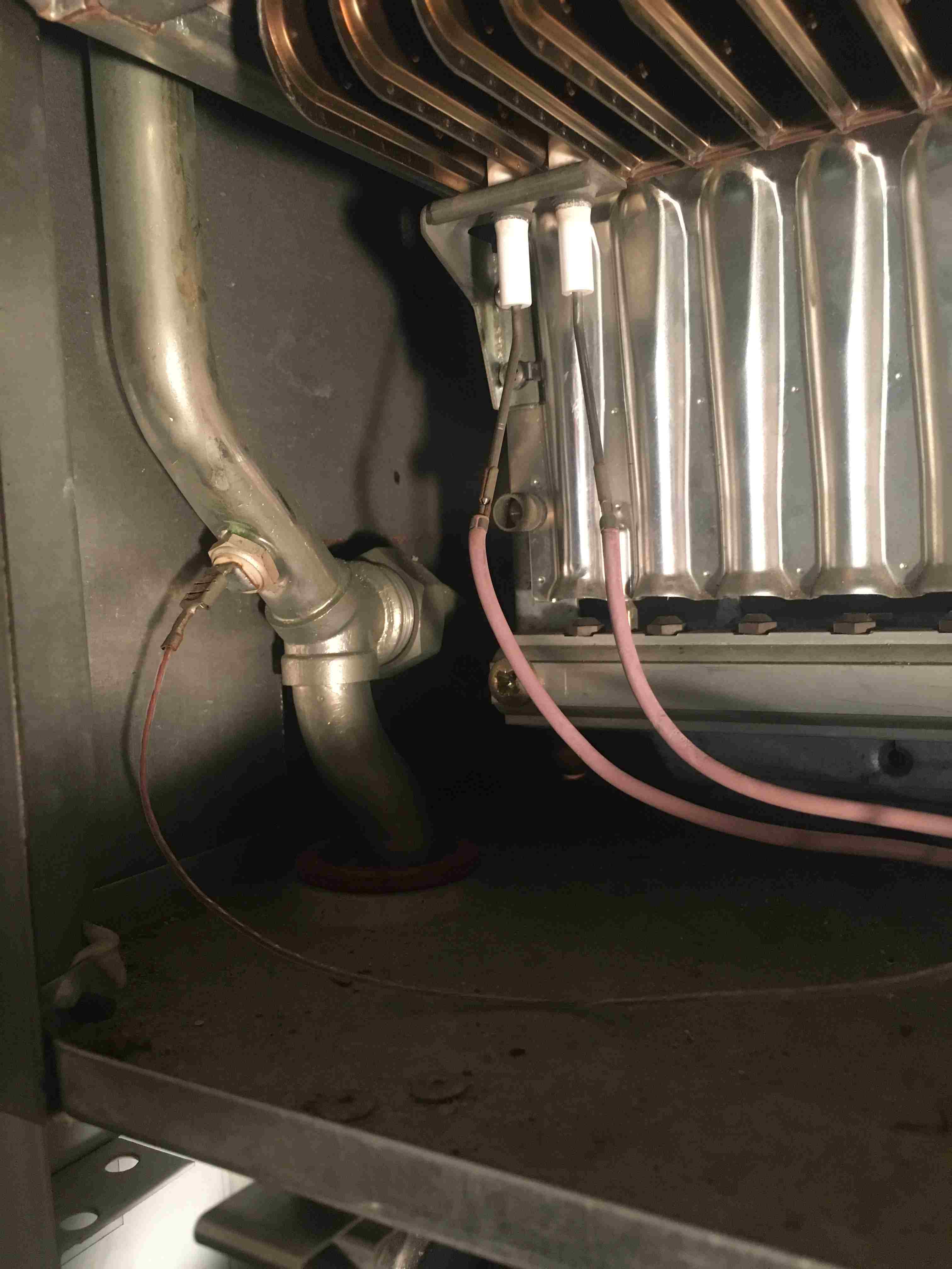

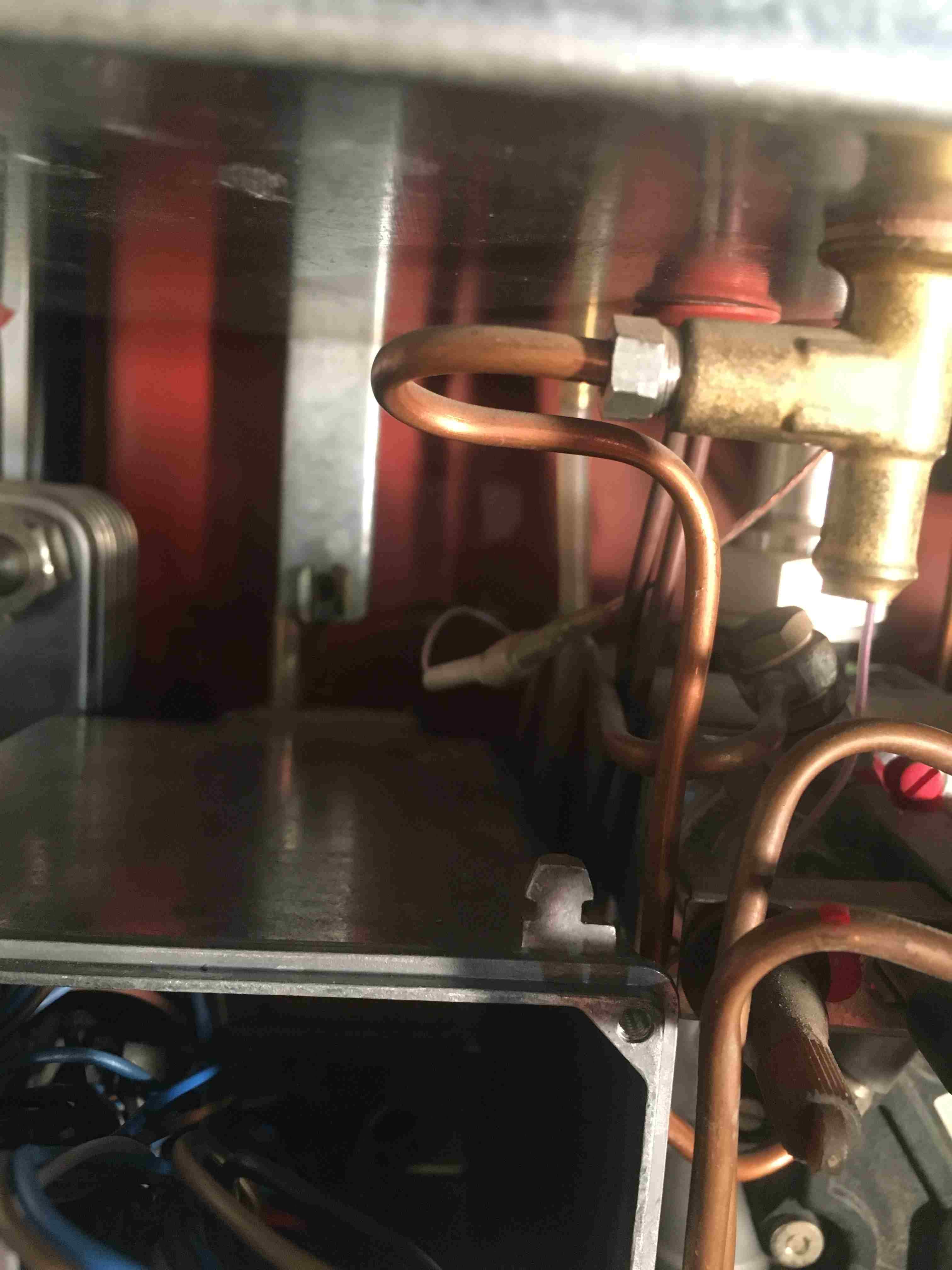

Sostituzione citofono Elvox 920r con 8870.1
ROBY 73 ha risposto a trezor alla discussione in Citofoni, videocitofoni e intercomunicanti
Sì, in effetti quel (anzi quei, perché sono due i fili rosa) rosa sono "mezzi nascosti" e sinceramente non ci avevo fatto bene caso, ma guarda bene che "giro" fanno tutti quei fili rosa. Uno arriva sul morsertto 5 da dove partono due spezzoni di cui uno fa il ponte con il morsetto 4 e da questo un altro ponte al morsetto 3 e sul morsetto 3 stesso c'è un altro filo rosa che non si vede dove finisca. Poi, un secondo ponte dal morsetto 5, va nel pulsante a sinistra assieme all'arancione grosso. In pratica i due fili rosa e l'arancione è come se fossero un unico filo. Controlla bene dove vanno quei fili rosa (quelli sui morsetti 3 e 5), sia mai che si possano eliminare, "non ne comprendo l'esistenza", casomai posta un paio di foto dell'intero citofono e quello che c'è dietro, se per caso c'è una scatola. Quindi, se non riesci a capire che fine facciano quei fili rosa, essendo piccoli i morsetti del citofono, prendi un morsetto voltante, tipo mammut o cappuccio, unisci i due rosa e l'arancione ed i due spezzoni che andranno sui morsetti 3 e 4/5. Il resto va come già detto -
Caldaia Vaillant wcw 242 EH mancata accensione senza scintilla
cislenco ha risposto a cislenco alla discussione in Guasti/Problemi Riscaldamento
Allora la sonda dovrebbe essere quella indicata in foto 1 che ha il faston anche fuori della camera come in foto 2. Ho staccato quello della foto 1 e ho provato con camera aperta e soffiando nel tubicino da te indicato nel pressostato ma di scintila Nessuna traccia. grazie comunque del tuo interessento -
Collegamenti effettuati e trasformatore dissaldato. All'accensione il televisore è partito bene ma poi ha ripresentato lo stesso problema di prima ovvero si spegne. Potrebbe essere la scheda madre? Come ad inizio discussione l'unica spia che sembra rimanere sempre accesa è il led rosso sulla optical digital audio out. Continua a sentirsi sempre il solito ticchettio veloce.
Pagina subordinata da una memoria sul PLC
adamo ha risposto a adamo alla discussione in Siemens HMI & Scada
Intanto grazie, confermo è un comfort ma onestamente non saprei da dove iniziare con lo script, è complicato? Adamo -
puntamento parabola con metronic 414951
sardic ha risposto a sardic alla discussione in Misuratori e strumentazione per antennistica
si... con l'illuminatore classico ho puntato la parabola, cercando di essere più preciso possibile dopo ho messo lnb dcss e lo strumento l'ho impostato su scd2, porta A, canale1, ma anche canale 31 che è l'ultimo. infine imposto trasponder diversi, ho provato con TP58 e altri ma la barra del segnale e qualità rimane rossa -
Possibile montare modulo wifi su lavastoviglie Samsung?
simuffa ha risposto a Picavi alla discussione in Lavastoviglie
Un'alternativa è controllare con un multimetro se qualche uscita della scheda viene alimentata in standby quando il display è acceso. La scheda dovrebbe essere simile a questa: Per esempio (forse) il CN6 in mezzo oppure il CN9 e collegarci in parallelo ad esempio questo: https://kb.shelly.cloud/knowledge-base/shelly-plus-uni che manderà il segnale quando l'uscita si spegne perché hai detto che alla fine si spegne da sola. -
Ogni trasformatore nei primi istanti dall'accensione assorbe un forte picco di corrente (inrush) ed è un comportamento del tutto normale. I picchi possono essere di varie entità, ma si parla di fino a 15 volte la corrente nominale sul primario. L'NTC, quando è "fredda" non elimina ma riduce questo picco, poi scaldansosi tende verso gli 0 ohm e il trafo (che ormai ha già superato questa situazione) lavora tranquillo. Devi ricordarti che quando spegni l'alimentatore, dovrai dare un paio di minuti alla NTC di raffreddarsi, altrimenti alla successiva accensione è come se non ci fosse e il tuo monitor può farti ancora quello scherzo. Un controllino anche alle prese e ai fili che gli arrivano io lo farei... se poi si tratta di una tripla o una ciabatta, cambiala.
- Oggi
ALLUMY ha iniziato a seguire puntamento parabola con metronic 414951
puntamento parabola con metronic 414951
ALLUMY ha risposto a sardic alla discussione in Misuratori e strumentazione per antennistica
Nel manuale delle istruzioni c'è scritto quanto segue: Le impostazioni da immettere sono: Porta = A (se stai puntando una sola posizione satellitare) Numero di canali = 32 (in genere gli LNB dCSS hanno 24 o 32 canali) Canale per la connessione dCSS = quello che vuoi, per esempio 1. Frequenza di connessione dCSS = se hai scelto il canale 1, dovrebbe essere 985MHz (controlla la tabella frequenze dei canali del tuo LNB). Fatto questo, quando vai nelle "misure" dovrai selezionare un trasponder qualsiasi (es. RAI: TP.52 11766MHz Vert.) e lo strumento dovrebbe indirizzare l'LNB su quel trasponder. Chiaramente, finchè il satellite non è puntato correttamente, le misure non ti escono (tranne forse i dB, ma sono solo il rumore generato dall'LNB). -
Possibile montare modulo wifi su lavastoviglie Samsung?
Picavi ha risposto a Picavi alla discussione in Lavastoviglie
Ciao Simuffa, si, una delle molte prove è stata proprio questa, ma all'interno dei cicli di lavaggio ci sono degli intervalli a zero assorbimento superiori ai 10 minuti, e a un certo punto mi sono un pò stancato. In ogni caso mi costa poco rimontare lo Shelly Plug S prima della spina di alimentazione. Tra l'altro, sto usando quello Shelly su una lavatrice che ho nel seminterrato, e funziona benissimo. La "fregatura" sono quei periodi a zero assorbimento per il risparmio energetico. -
raffa7 ha aderito alla comunità
Possibile montare modulo wifi su lavastoviglie Samsung?
Picavi ha risposto a Picavi alla discussione in Lavastoviglie
Avevo letto anch'io di questa soluzione, ma questa è visiva, e a me servirebbe un avviso acustico che si possa sentire o un avviso sul telefono. Non avendo una grande, ma neanche medio-piccola, dimestichezza con le saldature sulle schede, speravo che si potesse sostituire una scheda con la versione wifi di un modello analogo, ma superiore. Magari si fa vivo qualche tecnico che mi chiarisca la fattibilità o l'impossibilità di una sostituzione di scheda. Mille grazie per le risposte. -
simuffa ha iniziato a seguire Urmet 1204 e Possibile montare modulo wifi su lavastoviglie Samsung?
Possibile montare modulo wifi su lavastoviglie Samsung?
simuffa ha risposto a Picavi alla discussione in Lavastoviglie
Ciao, ma ma se metti assorbimento 0 per 10 minuti perché dovrebbe dare falsi allarmi? -
puntamento parabola con metronic 414951
snipermosin ha risposto a sardic alla discussione in Misuratori e strumentazione per antennistica
Non conosco lo strumento. Una domanda: dopo aver puntato la parabola correttamente e montato l'lnb dcss, hai fatto la prova a collegare lo strumento in modalità scd2 ? -
Urmet 1204
simuffa ha risposto a paolot788 alla discussione in Citofoni, videocitofoni e intercomunicanti
Ciao, credo sia la stessa cosa di questa: -
Ma guarda che devi semplicemente recuperare i segnali e le tensioni come sta scritto sulla pagina dove hai preso il kit. Connetti i 15v , il dim, l'enable e la massa. Ti stai facendo troppi problemi, togli il trasformatore delle lampade e basta.
Pigal20 ha aderito alla comunità
Grazie per la risposta . Nella scheda piccola in figura quella che alimenta il display monta un top 245pn potrebbe essere lo stesso?
francesco bona ha iniziato a seguire TV lg
Grazie per la risposta . Nella scheda piccola in figura quella che alimenta il display monta un top 245pn potrebbe essere lo stesso?
Caldaia Vaillant wcw 242 EH mancata accensione senza scintilla
adrobe ha risposto a cislenco alla discussione in Guasti/Problemi Riscaldamento
Devi provare a soffiare in quel tubo quando la caldaia prova ad accendersi e vedere se scocca la scintilla per staccare la sonda NTC basta staccare il faston, di solito appoggiato sopra la scatola comandi -
Ora che si vedono i 7 pin, si capisce che un integrato switch per lo stadio di alimentazione (che trasforma la tensione di rete in bassa tensione). Solitamente Samsung in queste schede inserisce dei TOP***pn o TNY***pn. Bisogna controllare anche la resistenza fusibile in zona (solitamente <ai 100 Ohom), se è interrotta. Attendi se qualcuno ha informazioni per identificare il codice esatto (***) per poi sostituirlo.
puntamento parabola con metronic 414951
sardic ha inserito una discussione in Misuratori e strumentazione per antennistica
saluti a tutti... come da titolo, possiedo questo strumento e non riesco a farlo funzionare con lnb dcss, mentre con quello universale non ci sono problemi. mi spigo meglio. ovviamente questo non è uno strumento professionale, però nelle istruzioni c'è scritto che gestisce anche lnb dcss, impostandolo su scd 2 (che equivale a dcss). il problema che non aggancia il segnale. per ora ho risolto facendo il puntamento con un lnb classico per poi bloccare la parabola e inserire quello dcss. Sicuramente sbaglio qualcosa nelle impostazioni. C'è qualcuno che conosce questo strumento per darmi consigli? grazie -
giugn76 ha iniziato a seguire Ricevente sconosciuta per cancello scorrevole Faac
Ricevente sconosciuta per cancello scorrevole Faac
giugn76 ha risposto a gettis alla discussione in Cancelli elettrici
Ciao La ricevente della prima foto funziona? Che radiocomando usi? (manda foto) Dovresti avere dei dip switch dentro al radiocomando e in caso devi prenderne uno uguale e mettere gli switch uguali L’altra ricevente non so di che marca sia -
simuffa ha iniziato a seguire Collegamento elettrico
Claudio DeMo De Simone ha iniziato a seguire Lavastoviglie Rex Partner
Lavastoviglie Rex Partner
Claudio DeMo De Simone ha risposto a karl.m alla discussione in Lavastoviglie
Se ti può consolare ne ho appena buttata una pure io, portata in discarica ieri, ho tenuto quel termostato della tua foto, e le due nascoste nel pannello, basta, dopo aver provato a cambiare tre volte la resistenza e condensatore in un anno... ho fatto prima a trovarne un'altra usata con 10 anni meno (la nuova ne ha 20 di anni, non 30) da mettere in taverna.. purtroppo quelle da incasso da 45 sono un pó rare. 😅 😅 -
paolot788 ha iniziato a seguire Urmet 1204
Salve sono un nuovo e completamente ignaro della materia. Volevo chiedere se secondo voi sia possibile sostituire questo videocitofono con uno più moderno Perché sto ristrutturando l'appartamento e il mio elettricista mi ha detto essere impossibile. Grazie
paolot788 ha aderito alla comunità
Cuscinetti sangiorgio sen 1020d
matteobab ha risposto a matteobab alla discussione in Lavatrici - Asciugabiancheria
Il modello è sen1012d type ENT12D -
Caldaia Vaillant wcw 242 EH mancata accensione senza scintilla
cislenco ha risposto a cislenco alla discussione in Guasti/Problemi Riscaldamento
Provo a rimandarti il link del video così dovrebbe accendersi anche a camera aperta immagino. Mi faresti la cortesia di dirmi dove si trova la sonda ntc da staccare per fare il test? Grazie
