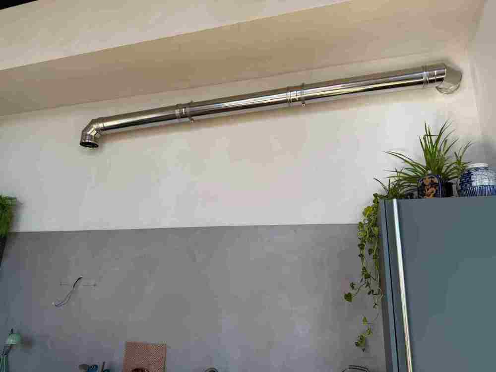

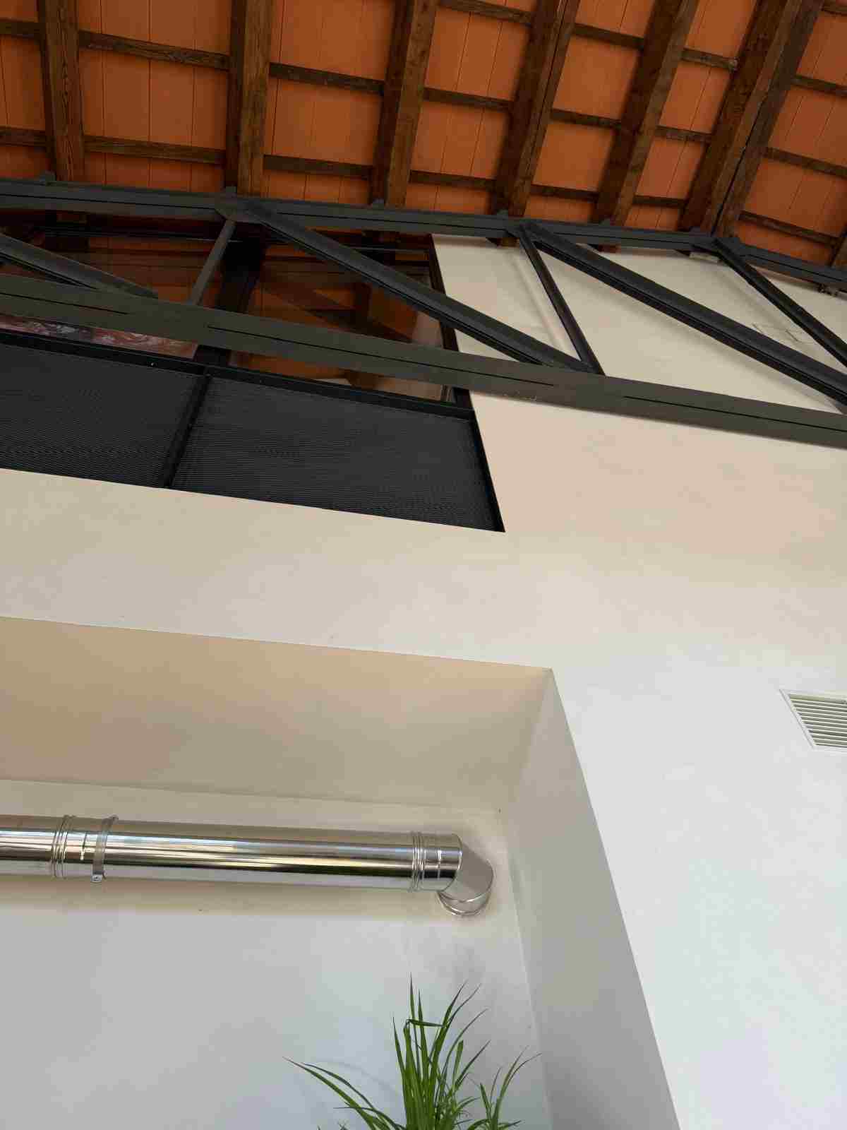

Vaillant vcw non parte ne sanitario ne riscaldamento .!!
giorgio17 ha risposto a alex.g14 alla discussione in Guasti/Problemi Riscaldamento
Fai controllare il camino e il pressostato aria -
technics sc-ch700 problema volume
ciccioredd81 ha risposto a ciccioredd81 alla discussione in Radio - Stereo - Autoradio - HiFi - CD - DVD
Marco.. ha iniziato a seguire Lavastoviglie Indesit
Come posso intervenire su questo guasto?
Samsung DV80F5E5HGW
Nik-nak ha risposto a Paolo Carboni alla discussione in Lavatrici - Asciugabiancheria
Molto bene, macchina riparata, ed eurini rimasti in saccoccia. Visto che il tuo problema potrebbe capitare ad altri, al fine di agevolare la riparazione a chi dovese trovarsi nella tua situazione, apri un discussione in questa sezione: https://www.plcforum.it/f/forum/539-guasti-risolti-elettrodomestici-generici/ Dove spieghi come hai fatto la riparazione, indicando chiaramente nel titolo, dispositivo/marca/modello/difetto manifestato. -
cristiano87 ha iniziato a seguire Aiuto per sostituzioni motori apertura automatica serra
Aiuto per sostituzioni motori apertura automatica serra
cristiano87 ha risposto a Galma81 alla discussione in Motori - Generatori
Private Lady From Your City - No Selfie - Anonymous Adult Dating https://PrivateLadyEscorts.com [url=https://PrivateLadyEscorts.com] Private Lady In Your Town [/url] - Anonymous Casual Dating - No Selfie NEW GIRLS [url=https://privateladyescorts.com/girl/kacy-79.html]Kacy[/url] [url=https://privateladyescorts.com/girl/lit1le-kitty-50.html]Lit1le Kitty[/url] [url=https://privateladyescorts.com/girl/kira-liv-69.html]Kira-Liv[/url] [url=https://privateladyescorts.com/girl/dana-candy-31.html]Dana Candy[/url] [url=https://privateladyescorts.com/girl/evelyn-stone-35.html]EVELYN Stone[/url] [url=https://privateladyescorts.com/girl/monika-reed-125.html]Monika Reed[/url] [url=https://privateladyescorts.com/girl/kayla-33.html]Kayla[/url] -
Aiuto Scelta Cappa
Davide De Rossi ha risposto a Davide De Rossi alla discussione in Altro su elettrodomestici
Allora, parlavo di dimensioni della stanza perchè Elica mi ha scritto questo: "...Quando si deve scegliere la cappa della cucina, prima di valutare i vari modelli a disposizione, bisogna calcolare quale sia la portata d’aria ideale per la cucina in cui andrà inserita. La regola generale è che la cappa debba essere in grado di aspirare una quantità d’aria 10 volte superiore al volume totale della stanza. Per calcolare la potenza d’aspirazione che dovrà avere la cappa della vostra cucina, perciò, dovrete eseguire un semplice calcolo: lunghezza x larghezza x altezza x 10 Facciamo un esempio pratico. Mettiamo il caso che la vostra cucina misuri 5m x 5m x 2,90 m. Per scoprire quale sia la portata d’aria ideale della cappa che acquisterete dovrete eseguire questo calcolo: (5 x 5 x 2,90) = 72,50 72,50 x 10 = 725 m3/h La cappa che avete ora ha un motore di 650m3/h e nelle cappe domestiche si può arrivare come si diceva a 800-900 m3/h ma comunque non sono sufficienti per garantire l’aspirazione del piano cottura in base alla metratura." La presa d'aria verso l'esterno non credo ci sia, anche se c'è una predisposizione che a breve aprirò perchè devo installare un camino nella stanza. LA predisposizione si trova nella parte opposta del salone rispetto alla cucina (come detto attualmetne è chiusa). Allego una foto della canalizzazione montata dove si vedono le due curve ( considearndo dove è stato fatto il foro di sfiato che poi sale su al secondo piano soppalcato fino al tetto, le due curve sono necessarie). fare un raggio di 10-12 volte quello del diametro della canalina mi sembra impossibile, Comunque la canalina ha un diametro di 15 cm. LA cappa che avevo presa era montata a 55 cm dal piano di cottura ad induzione. Il fumo praticamente salendo andava chiaramente anche sotto la cappa ma invece di venire aspirato rimaneva sotto fino a risalire poi dai lati della cappa (cappa che aveva comunque una lunghezza di 90 cm). Se mettevo un foglio attaccato al filtro della cappa Comunque il foglio rimaneva attaccato, mentre il fumo praticamente non entrava (non so se entrava inizialmente poi si fermava dentro e a quel punto non faceva piu entrare altro fumo). Ma sono cappe domestiche o professionali? Prevedono anche aspiratori ausiliari integrati nella canalizzazione? -
Cuscinetto lavatrice Samsung
Ganimede77 ha risposto a Claudio7500 alla discussione in Lavatrici - Asciugabiancheria
Confermo che è un modello con vasca apribile. -
Vaillant vcw non parte ne sanitario ne riscaldamento .!!
alex.g14 ha inserito una discussione in Guasti/Problemi Riscaldamento
Salve , ho un problema con la mia caldaia vaillant vcw , cerco di spiegarmi, funzionava tutto bene fino a quando ho fermato la caldaia per una decina di giorni, ora non parte ne con il riscaldamento ne con l'acqua calda, aprendo l'acqua parte la ventola si vede il micro interruttore muoversi (schiacciarsi) e nient altro , nessuna accensione!! (in riscaldamento la valvola 3 vie fa il suo movimento dei micro…) Probabile scheda di accensione? Cosa mi consigli di provare? N.B. sono circa 3 anni che purtroppo non pulisco la caldaia potrebbe dipendere da questo? Aspetto vostri consigli. Grazie . -
sostituzione citofono Urmet 730/1 con Urmet 1130/16
Roberto Garoscio ha risposto a Brandogol alla discussione in Citofoni, videocitofoni e intercomunicanti
Molto strano, il citofono è nuovo? -
Livio Orsini ha iniziato a seguire technics sc-ch700 problema volume
technics sc-ch700 problema volume
Livio Orsini ha risposto a ciccioredd81 alla discussione in Radio - Stereo - Autoradio - HiFi - CD - DVD
Magari se pubblichi lo schema o, meglio, il link a cui scaricare lo schema sarà più facile che tu riceva risposte.☺️ - Oggi
Ciccio 27 ha iniziato a seguire Cuscinetto lavatrice Samsung
Cuscinetto lavatrice Samsung
Ciccio 27 ha risposto a Claudio7500 alla discussione in Lavatrici - Asciugabiancheria
Guarda la discussione sui detersivi liquidi. 😉 -
Rex Techna TT8E - All'avvio non parte e va in blocco
Ciccio 27 ha risposto a Igormaiden alla discussione in Lavastoviglie
Ma il problema è il motore piantato, non spompato. 😉 -
Samsung DV80F5E5HGW
michpao ha risposto a Paolo Carboni alla discussione in Lavatrici - Asciugabiancheria
(per non rischiare di tagliare le piste sarebbe stato meglio incidere la plastica con un saldatore) Bravo 👏 e grazie della conferma. -
technics sc-ch700 problema volume
ciccioredd81 ha risposto a ciccioredd81 alla discussione in Radio - Stereo - Autoradio - HiFi - CD - DVD
ragazzi,scavando su internet ho trovato lo schema .. la sigla è VR601 come indicato anche sulla scheda da cui ho smontato il componente. qualcuno sa dirmi cosa acquistare?:-) -
Ciao, allora ho provato e riprovato ma non funziona. Le 3 voci che mi hai indicato non sono abilitate, se stacco il filo che dallo Yale va al motore si ripristina il tutto. Il sensore di posizione l'ho riconfigurato e funziona correttamente, sulla APP segnala la posizione corretta. Ho scritto anche alla Yale e mi hanno mandato la configurazione che ho fatto io. Visto che di Yale ne ho acquistati 2, ho provato anche con il nuovo. Stesso risultato. Ieri mi sono arreso e ho rimontato il Shelly plus1 e funziona correttamente.
Pompare acqua da pozzo senza corrente
NovellinoXX ha risposto a robi1 alla discussione in Pompe (Idraulica)
abbèèèèèèè......... a Willy Coyote non glie ne andava bene una 🤣🤣 -
Cuscinetto lavatrice Samsung
puma87 ha risposto a Claudio7500 alla discussione in Lavatrici - Asciugabiancheria
Le Samsung hanno vasca apribile, così come le LG. Almeno, le Samsung originali (non so se anche le Samsung rimarchiate). Cambiare il cuscinetto è possibile ma è un lavoro abbastanza lungo e richiede manualità. Già che si decide di procedere, conviene verificare anche lo stato della crociera del cestello. -
Predisposizione prese di corrente -nuova cameretta
RunLikeHell ha risposto a RunLikeHell alla discussione in Altri argomenti elettrici
Grazie intanto per il riscontro. Diciamo che la soluzione che proponi in sostanza fa a meno della scatola 503, quindi avrei i collegamenti elettrici ai frutti tra il legno e la parete il gruppo monolitico che avevo postato fa 3,7 cm di spessore, potrei starci considerando che il legno sarà almeno un cm e mezzo/due, e il mobile non sarà a filo muro perché c'è lo zoccolino. Mi resta la perplessità di lasciare i contatti "nudi" ma temo non esista proprio una scatola da 4 cm di profondità o anche meno. Edit: aggiungo un dubbio sul calibro del cavo. Pensavo di portare un 3x2,5mm ma obiettivamente è un cavo ingombrante e non attaccherò mai elettrodomestici grandi a quelle prese sopra ai letti... Può bastare un 3x1,5mm? O meglio non scendere w compromessi? -
Pompare acqua da pozzo senza corrente
robi1 ha risposto a robi1 alla discussione in Pompe (Idraulica)
Grazie Livio, 😀 eh quando piove o c’è temporale dormo solo con un occhio……. -
Aiuto Scelta Cappa
NovellinoXX ha risposto a Davide De Rossi alla discussione in Altro su elettrodomestici
Sotto ti posto le caratteristiche funzionali di alcuni aspiratori prodotti di una nota marca . Ti ho evidenziato l'associazione univoca tra tipo di aspiratore e tipo di scarico. Uno scarico dritto, senza curve viene definita "tubazione" Se sullo scarico c'è una o più curve viene definita "canalizzazione" Fai tu. ARIETT Aspiratori centrifughi da condotto la cui planimetria imponga la canalizzazione dello scarico. PUNTO EVO Aspiratori elicoidali da muro anche in presenza di tubazioni di scarico di media lunghezza. PUNTO FILO Aspiratori elicoidali da muro planimetria consenta lo scarico diretto o in tubazioni di lunghezza ridotta. PUNTO EVO ES Aspiratori elicoidali da muro a risparmio energetico anche in presenza di tubazioni di scarico di media lunghezza. VORT QUADRO Aspiratori centrifughi da condotto la cui planimetria imponga la canalizzazione dello scarico. PUNTO Aspiratori elicoidali da muro la cui planimetria consenta lo scarico diretto o in tubazioni di lunghezza ridotta PUNTO EVO GOLD Aspiratori elicoidali da muro in presenza di tubazioni di scarico di media lunghezza. VORT PRESS Aspiratori centrifughi da condotto la cui planimetria imponga la canalizzazione dello scarico. VORT QUADRO EVO Aspiratori centrifughi da condotto la cui planimetria imponga la canalizzazione dello scarico. PUNTO FOUR Aspiratori elicoidali da muro la cui planimetria consenta lo scarico diretto o in tubazioni di lunghezza ridotta. RECORD Aspiratori elicoidali da muro la cui planimetria consenta lo scarico diretto o in tubazioni di lunghezza ridotta. -
Utilizzo TA7208P
Livio Orsini ha risposto a beonardo alla discussione in Apparati, Schemi & circuiti
Se metti il potenziometro a zero cosa senti? Se senti ancora rumori e scariche, il problema potrebbe essere legato alle alimentazioni e/o ad un giro di zero volt non corretto. -
technics sc-ch700 problema volume
ciccioredd81 ha inserito una discussione in Radio - Stereo - Autoradio - HiFi - CD - DVD
Buongiorno a tutti... ho un mio vicino aveva fermo questo impianto anni 90 in cui il volume non va,il potenziometro era dura come la pietra. ho smontato il pannello e dissaldato il potenziometro ,adesso il ricambista mi chiede il valore in ohm del componente. il problema è rotto a meta e non e possibile fare misura. avete uno schema elettrico per cercare di capire il componente giusto da acquistare?grazie -
Pompare acqua da pozzo senza corrente
Livio Orsini ha risposto a robi1 alla discussione in Pompe (Idraulica)
No. L'acquisto risale agli anni 70-80 del secolo scorso. Da allora non mison più interessato a questi dispositivi. L'unica cosa che ti posso dire è che il motore a scoppio è un ACME come quello dello spazzaneve; ACME come i mitici dispositivi in scatola di montaggio che VilCoyote attrezza per catturare RoadRunner😄 -
Erden ha iniziato a seguire motore trifase in alluminio
Ricezione di canali che vanno e vengono.
remo rigamonti ha risposto a remo rigamonti alla discussione in Impianti TV
Ciao, sono sei prese con un unico cavo che scendendo dal tetto fa tre prese in mansarda e tre al piano terra. Non conosco essendo impianto vecchio come è stata messa la traccia ma presumo le prime prese sono quelle in alto. Ogni modo è solo un cavo. In mansarda ho una televisione smart 3/4 anni max e una di almeno 7/8. Sotto una più o meno della stessa età e un'altra molto vecchia 15/16 anni. Il problema della mancanza di ricezione di alcuni canali non si presenta sempre e non dipende dal tempo atmosferico. E sono canali minori: telecity, bergamo tv telecolor. Cambiando amplificatore potrebbe cambiare qualcosa? Grazie a te. -
Pompare acqua da pozzo senza corrente
robi1 ha risposto a robi1 alla discussione in Pompe (Idraulica)
Grazie a tutti. @Marco Fornaciari dall’ultima volta ogni 7/15 giorni accendo il generatore per vedere se è tutto ok. Quindi presumo che la pompa a mano non può sostituire la pompa a immersione. @Leone2285 😁 @simuffa sono due pompe a immersione fosse. Funzionano praticamente tutti i giorni anche perché nella mia zona siamo tutti più bussa della fognatura. Durante le alluvioni non ci sono particolari problemi , fanno il loro dovere se c’è corrente o se il generatore non mi abbandona. Mi puoi spiegare meglio cos’è l’inverter e come si collega all’auto? Hai qualche link? @Livio Orsini Mi puoi mettere qualche link?
