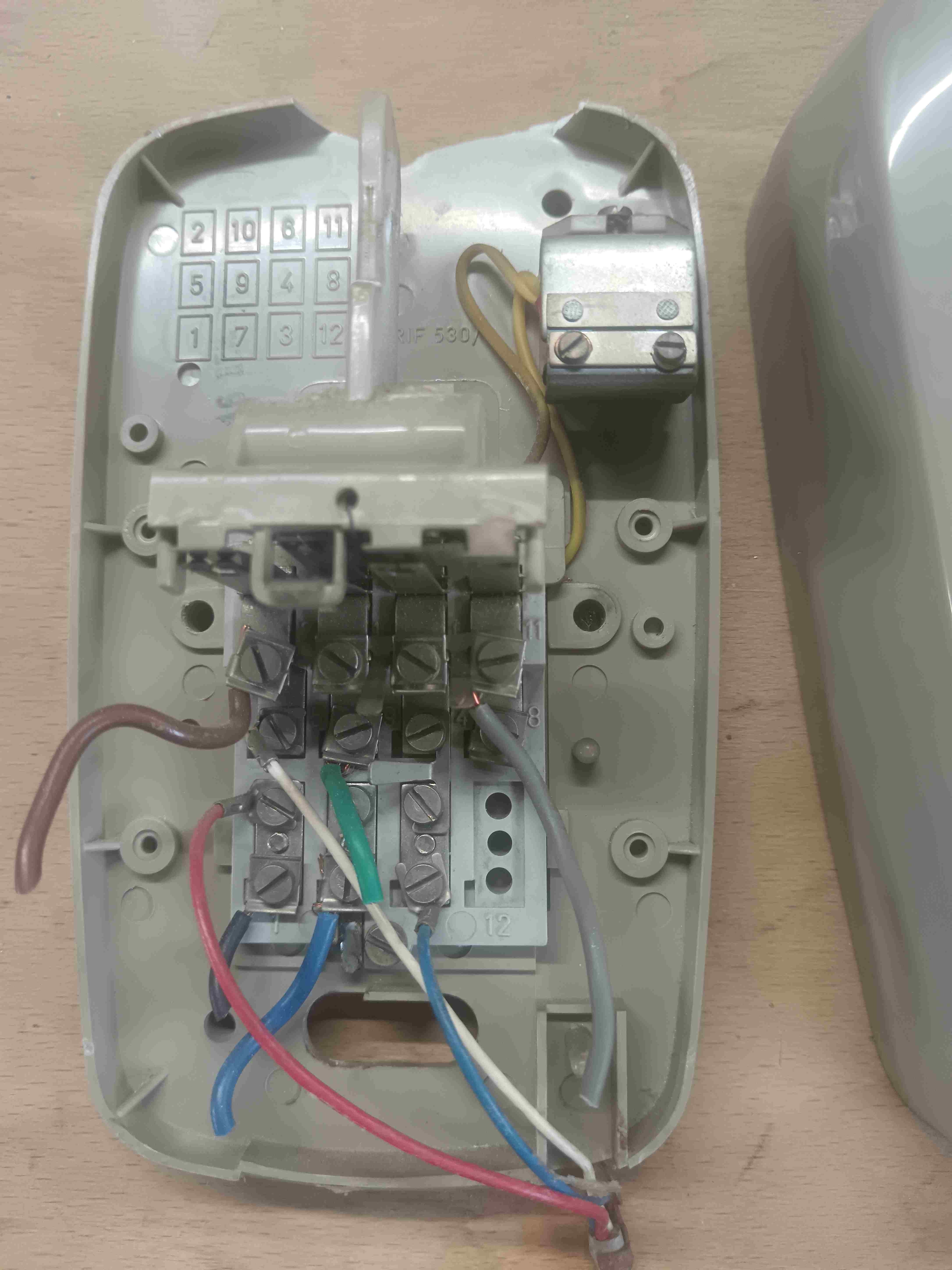

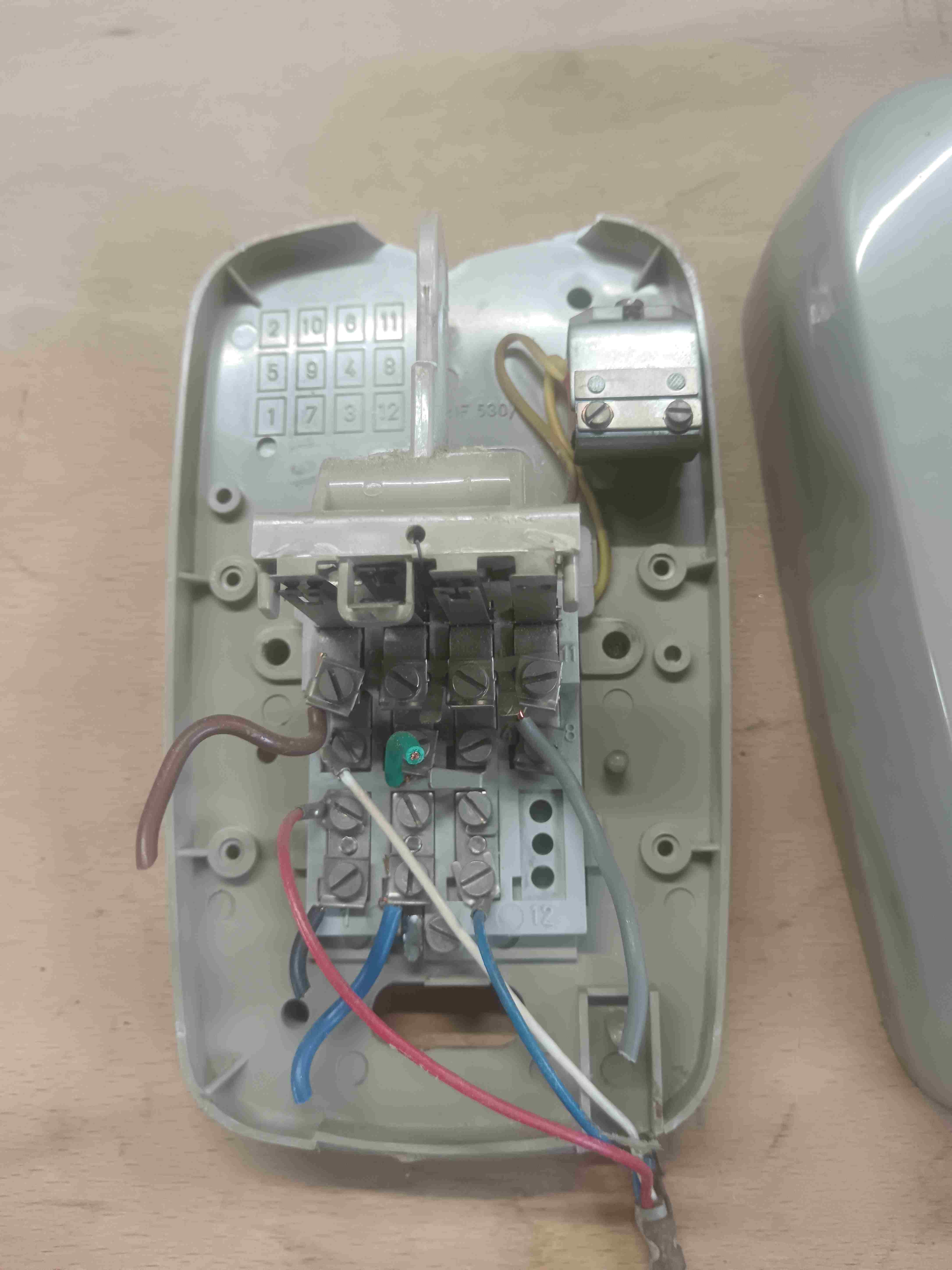

  1. Nell'ultima ora
  2. mithe
    Problema apertura portone
    Ok queste sono le foto del vecchio... Domani provvederò a fare il ponte poi scriverò gli aggiornamenti... Grazie
  3.  borgo77
    Motore
    e magari la precedente aveva il fondo chiuso, chissà
  4. Salve amici ho erditato una fonovaligia risalente credo agli anni 50/60 Non avendo ancora a disposizione un disco 45 giri ne 78 ho fatto prova inserendo sulla griglia "pin 2 " un segnale di BF e sembrerebba che il segnale viene amplificato. Ma la mia domanda riguarda il circuito, dove mi aspettavo che la funzione della placca fosse demandata al "Pin 7" invece qui è demandata al "Pin 6" che guardando il data della EF 184 risulta essere uno schermo . Chiedo gentilmente spiegazioni . Allego lo schema del circuito Nello disegno da me tracciatp il Pin 7 è collegato al pin 3 attraverso una saldatura al centro dello zoccolo Grazie
  5. Andreadiy
    SMEG LVS Perdita e blocco antiallagamento
    Buonasera a tutti. La mia lavastoviglie ha una perdita dalla zona centrale in basso che fa riempire il pozzetto e scattare il sensore antiallagamento andando in blocco. Il tecnico che l'ha controllata dice che è il manicotto in gomma vecchio. Io ho provato a tappare un'estremità e soffiarci dentro e tiene perfettamente. Domani viene a montare il pezzo nuovo che dovrebbe arrivare. Mi ha chiesto 80 euro di tutto. Capita questo tipo di guasto? La lavastoviglie ha circa 14 anni. Grazie a tutti.
  6. Ciccio 27
    Motore
    Forse è segno di lavaggi consecutivi, che non lasciano raffreddare il motore. E quindi le spazzole durano meno.
  7. Ciccio 27
    Lavatrice che continua a caricare acqua
    Riesci da solo. 😉
  8. Ciccio 27
    Hotpoint HFO3O32CWX: non prende più il sale
    Concordo. 😉
  9. Oggi
  10. Come hai collegato la resistenza per farla funzionare? Hai messo il filo di terra?
  11. Effettivamente è così, appena accendo , salta il differenziale. Ho già verificato il motore separatamente , dopo averlo rimosso e provato sul banco, questo non presenta problemi, la resistenza l'ho fatta funzionare senza rimuoverla, e lavora correttamente,, potrebbe essere qualche elemento della scheda che era un poco sporca da detriti, ma visivamente sembra ok. i componenti non presentano sintomi di bruciature o surriscaldamenti. Vedrò il da farsi nel Week End prossimo Saluti e vi terrò informati
  12. gli alimentatori fatti così non hanno prese d'aria o alette perchè si pensa che vengano tenuti all'interno dell'ambiente di lavoro e quindi con temperature 20/25°C sicuramente se è racchiuso in un posto piccolo e non aerato dove si accumula calore bene non gli fa. Credo che abbian temperature operative basse
  13. La morte dopo il collegamento all'ups potrebbe essere solo un caso. Sicuro sia lui e non la stampante a non funzionare? Hai verificato con un tester la tensione ai due pin obliqui del connettore dopo aver staccato e riattaccato la corrente? E' una foto presa da internet o è effettivamente quello? L'etichetta dice che è prodotto nel 2024 quindi piuttosto giovane. Se la stampante è vecchia l'alimentatore originale non è questo, era stato sostituito perchè guasto?
  14. Maurizio Colombi
    interruttori ticino
    Per forza, quello di questo preventivo è il commutatore tradizionale, quello dell'altro preventivo è il connesso.
  15. no,solo il file,la penna la metti tu
  16. se non è troppo vecchio nulla, da molto tempo gli impianti devono essere pensati per sostenere minimo i 6kW. se invece è vecchio fai prima a far vedere com'è fatto il quadro di casa e se c'è qualcosa tra quello e il contatore
  17. Grazie mille! Quindi mi manda direttamente la penna USB da inserire nella tv?
  18. reka
    Porta automatica funzionate ma la notte stacca il C32
    beh allora la concomitanza con la porta sistemata è un caso... è possibile che sia sempplicemente troppo carico, se è l'unico differenziale presente io valuterei di modificare quel quadro. magari misurare le dispersioni presenti di base aiuterebbe
  19. Salve a tutti , cosa comporta il passaggio da 3 kw a 6 kw in un appartamento? Cosa va cambiato dell'impianto esistente? (dal contatore all'appartamento). Spese di adeguamento e future bollette etc... Grazie.
  20. Questo trasformatore Epson PS180 alimenta una vecchia stampante ad aghi Epson ed è stato collegato a questo Gruppo di Continuità UPS 800VA 480W Line Interactive AVR. Non so perché il trasformatore è stato tenuto sotto UPS e, senza particolari ragioni, si è danneggiato dopo pochi giorni di utilizzo e circa un mese di collegamento sebbene la stampante sia stata accesa un paio di volte. E' posizionato in un box poco ventilato, forse le eccessive temperature possono danneggiare un trasformatore. In generale, vale la pena di connetterlo direttamente alla linea elettrica per evitare queste complicazioni?
  21. Stefano Dalmo
    Beretta Meteo mix 28 CSI AG temperatura instabile
  22. su ebay c'è questo tizio inglese dal quale ho comprato in passato con successo. gli serve anche il codice del pannello lcd per "confezionarti" il firmware. https://www.ebay.it/itm/167179791564
  23. grazie per le tue risposte veramente esaustive e chiare. In definitiva possiamo utlizzare questo citofono bticino 334202 con una modifica utilizzando il vecchio ronzatore del lt terraneo 660ws. Ma prima di acquistare il nuovo citofono 334262 vorrei tentare questa soluzione da te indicata (pur con le problematiche da te segnalate ) . Potresti indicarmi come fare e la corrispondenza dei morsettiera ? grazie ancora per tuo prezioso supporto.
  24. Giuseppe 9
    Lavatrice che continua a caricare acqua
    Ancora grazie! Ho provato a picchiettare, ma niente. Quando avrò tempo proverò a cambiare io l'elettrovalvola,altrimenti chiamerò l'assistenza. Ciao
  25. Giuseppe 9
    Motore
    Buona giornata, Secondo voi è meglio una lavatrice con motore a spazzole o inverter. Stiamo meditando l'acquisto di una nuova lavatrice e, da ignoranti, ci chiediamo questo. A inverter è veramente meno rumorosa? Vivendo in un condominio... Quella che abbiamo è con motore a spazzole, abbastanza rumorosa in centrifuga e quando la spostiamo sul pavimento c'è una polverina scura. Consumerà in modo eccessivo i carboncini delle spazzole. Magari quando li dovremo sostituire se ne trovano di migliori? In passato avevamo una lavatrice a spazzole molto più silenziosa e non abbiamo mai notato polverina sul pavimento. Questa polvere è il segno di un cattivo funzionamento di quella che abbiamo adesso?
  1. Carica più attività
