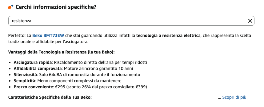

Intanto bisogna essere certi che il cliente è intervenuto, alcuni PLC registrano la data dell'ultimo intervento, il 1500 non l'ho mai usato e ne sono ben felice: ho fatto in tempo a diventare stipendiato INPS. E nel 2016 quanto potevo usarlo non aveva ancora tutte le istruzioni che mi servivano e tanto meno la sicurezza di funzianamento richiesta per l'impianto in costruzione. Attento anche alcuni PLC cambiano dei checksum ad ogni rimessa in tensione, ovvero in seguito a eventi interni a noi invisibili: controlla sempre anche il registro degli eeventi. Alcune regole del buon imprenditore. Se il cliente fa modifiche, che poi non funzionano, e ricarica l'originale tu avrai solo guadagni. Il tuo cliente è il problema: non, ha problemi! Se fa danni poi ti paga per la riparazione è tutto fatturato per te: quindi è un buon cliente. Quando vai a fare gli interventi fai prima il confronto, poi solo che il cliente dice qualcosa, fai notare eventuali differenze che hanno provocato danni, diversamente lascia così com'è: farai altre fatture. Con alcuni tipi di clienti è inutile prendersela se fanno interventi inopportuni, non lo capiranno e non smetteranno mai, ma pagheranno sempre. Se il clinte fosse scaltro di direbbe di essere intervenuto a fronte di un problema. La morale e la serietà professionale non c'entrano nulla, detto brutalmente: è il cliente ad essere un pirla. Se poi il clente smette di pagare o/e fa rogne, e non c'è garanzia da rispettare, non ci vai più: a quel punto è meglio perderlo che averlo mai conosciuto.
aggiungo,solo dal punto di vista fisico, che la tensione di griglia schermo (screen) attenua ,fino a bloccarli ,gli elettroni che escono dal catodo evitando che attivino troppo i fosfori sullo schermo e mostrino le ritracce di quadro (che non sono però quegli artefatti che si vedono).Quelle sono un altro fenomeno che non riesco ancora a spiegarmi
Adelino Rossi ha iniziato a seguire Somma di controllo checksum
Certo che avete un cliente difficile. Lui è proprietario della macchina compreso il software o il software c'è l'ha in licenza? Cosa dice il contratto di vendita? Quando hai consegnato la macchina al collaudo, hai conservato la copia del software originale. Questo è un dibattito che è intercorso spesso su questo forum. Cosa dice il tuo commerciale che ha effettuato la vendita? E stato chiaro in tutti i termini o pur di vendere ha sempre detto di si.
mistertv ha iniziato a seguire EAT Mivar 25m6
Quando ruoti tutto a sinistra quella regolazione effettuata con il potenziometro dello SCREEN non fa altro che "spegnere" il cinescopio perchè la tensione di griglia è a zero o al minimo per non farlo accendere. Ruotandolo la tensione di griglia sale fino ad illuminare intensamente lo schermo e mostrare le ritracce. Il punto di bilanciamento si raggiunge come ti ha detto Riccardo. Quando ruoti tutto a sinistra quella regolazione effettuata con il potenziometro dello SCREEN non fa altro che "spegnere" il cinescopio perchè la tensione di griglia è a zero o al minimo per non farlo accendere. Ruotandolo la tensione di griglia sale fino ad illuminare intensamente lo schermo e mostrare le ritracce. Il punto di bilanciamento si raggiunge come ti ha detto Riccardo.
Frank681 ha iniziato a seguire come capire a che db il programma
Salve mi trovo un problema su un PLC , nel programma vedo la lettura di DBX2000.4 ma non so di che DB, nono trovo nessun AUF prima , a che db sta puntando ? C'e modo di capire a che db punta in quel punto del programma . Grazie
Asciugatrice in cantina
reka ha risposto a Pisacane alla discussione in Lavatrici - Asciugabiancheria
sul sito beko è data come a pompa di calore. - Oggi
Problema sostituzione 315 con 317
southofsanity ha risposto a southofsanity alla discussione in S7-300
Roebelkim, La porta è configurata correttamente IP e tutto, non e stata assegnata la rete esterna perchè non necessaria e non c'è. Non e un errore di configurazione è un opzione, se ti serve o meno. comunque il problema era quello evidenziato da acquaman e fornaciari, grazie comunque -
Lavatrice Hoower axi care dose A+++
babuccio ha risposto a babuccio alla discussione in Lavatrici - Asciugabiancheria
Saluti,ho intuito bene il difetto,era proprio la serratura che nonostante bloccasse bene l'oblò , la sezione del doppio interruttore della serratura difettava nel dare il consenso di avvenuta chiusura e qualsiasi programma impostato non veniva eseguito . Devo postare la risoluzione in qualche sezione del forum? -
Sintoamplificatore stereo Technics SA-GX100
Riccardo Ottaviucci ha risposto a albima alla discussione in Guasti risolti Radio - Autoradio - HiFi - CD - DVD - Blu-ray
ci vorrebbero uno sweep-marker (in italiano Vobbulatore-marcatore) e le procedura di taratura specifiche per quell'apparecchio. Però prima di tarare (starare) i circuiti AF andrei alla ricerca del componente guasto che provoca la scarsa sensibilità. Questo il service manual se non ce l'hai -
Congelatore Ignis non parte
pinotto67 ha risposto a pinotto67 alla discussione in Frigoriferi - Congelatori
Buona sera ho sostituito i tre condensatori ma non va lo stesso . Grazie. -
Asciugatrice in cantina
Pisacane ha risposto a Pisacane alla discussione in Lavatrici - Asciugabiancheria
Buon pomeriggio a tutti, su un noto sito mi sono imbattuto nel modello Beko BMT73EW di cui vi metto il link: LINK Provando a chiedere aiuto all'assistente presente nella pagina, mi dice trattarsi di modello a resistenza (allego foto)... potrebbe essere effettivamente possibile, con un modello che parrebbe in classe D? Grazie ancora! 🙏 -
se hai la possibilità di misurarli è meglio
Il punto è che lui avendo l'originale, se fa modifiche e crea danni e poi ricarica l'originale, non riesco ad accorgermene. Volevo trovare una soluzione per questo.
Sostituzione supporto moduli: domanda
saverio81 ha risposto a saverio81 alla discussione in Altro su impianti elettrici civili
Ottima soluzione piergius.....si certo verifico prima l ingombro e decido sul da fare. Grazie a entrambi per i vostri ottimi consigli ! -
Se hai il programma originale devi confrontare tra di loro i blocchi, il checksum a differenza di programma potrebbe essere uguale, anzi molto spesso lo è. Tra l'alro confrontando i blocchi, in caso di problemi puoi contestare la differenza al cliente se non è autorizzato alla modifica.
Problema Bitcino 334262
Marco Fornaciari ha risposto a Alex8342 alla discussione in Citofoni, videocitofoni e intercomunicanti
Al link trovi qualcosa di utile, ma se non sai a cosa corrispondono i fili non combini nulla, e se li colleghi a caso fai danni: i colori dei fili sono tipicamente a discrezione dell'installatore. Prima devi individuare la funzione di ogni singolo filo controllando tutto il cablaggio dell'impianto. -
Ok , anche quelli nella zona del trasformatore di riga , oppure posso lasciare ?
Sintoamplificatore stereo Technics SA-GX100
albima ha inserito una discussione in Guasti risolti Radio - Autoradio - HiFi - CD - DVD - Blu-ray
Salve, ringalluzzito da un facile successo nel riparare un sintoamplificatore JVC R Xl1 (problemi meccanici al condensatore variabile), ho intrapreso la riparazione dell'apparecchio in titolo che manifesta una scarsissima sensibilità in FM. In pratica anche la più forte stazione si sente appena, rigorosamente in mono e con un discreto tasso di distorsione. A un esame visivo, l'unico particolare anomalo è una bobina del modulo SNVFE337G01 che sembra cotta. Data la mia ignoranza in materia, chiedo aiuto ai più esperti anche per conoscere una procedura per la taratura dei ricevitori, tenendo conto che ho a disposizione un oscilloscopio da 20 Mhz, diversi tester, un provatrasistor, una buona scheda audio e un generatore di frequenze audio, oltre, ovviamente al saldatore. -
Mister_X_ ha iniziato a seguire Somma di controllo checksum
Buongiorno, devo trovare una soluzione per controllare se il cliente mette mano al software delle nostre macchine e ho pensato che potrei andare a controllare il checksum che viene generato e confrontarlo. Ho notato però una cosa, ad ogni modifica e compilazione il codice cambia però se poi torno indietro con le modifiche e ritorno al software originale, anche se ricompilo il checksum ritorna come all'inizio. E' normale questo comportamento? Avete altre alternative altrimenti? Grazie.
Daniele.A88 ha risposto a FabioBL alla discussione in Lavatrici - Asciugabiancheria
Sballata e portata in quella maniera non è una macchina da listino pieno. Assolutamente -
Relè passo passo stato solido 220v
maxnull ha risposto a maxnull alla discussione in Altro su impianti elettrici civili
Grazie mille. Scusa il ritardo nella risposta ma nel frattempo mi sono riposato... In ospedale. Comunque grazie mille. No, non ne avevo mai avuto richiesta/necessità. -
Alex8342 ha iniziato a seguire Problema Bitcino 334262
Problema Bitcino 334262
Alex8342 ha inserito una discussione in Citofoni, videocitofoni e intercomunicanti
Salve, prima di tutto chiedo scusa per l'ignoranza in materia, vorrei gentilmente chiedere dove inserire i fili nel citofono Bitcino 334262, mi ritrovo con un filo blu, uno arancione, e tre bianchi, e non ho onestamente idea dello schema da seguire, in quanto ho tentato di cercare sul web, ma non ho trovato da nessuna parte questa combinazione di 5 fili di questi colori; grazie -
Alex8342 ha aderito alla comunità
se col riscaldamento si manifesta il problema prova a raffreddare con spray freezer i singoli componenti della deflessione orizzontale e sincronismi
si,zona alimentazione
Dopo un attento controllo e diversi consigli ricevuti dal forum ,ho buttato la spugna, ho comprato la scheda installata e speriamo bene , grazie a tutti
