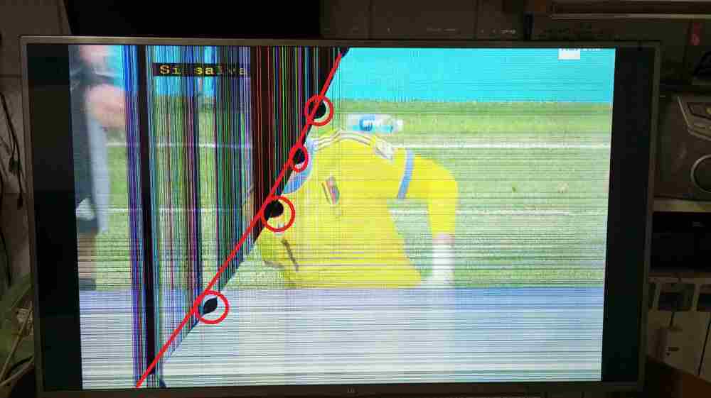

TV Lg 42Lb650v difetto su schermo
mistertv ha risposto a catobleba alla discussione in LG - Goldstar
Ma la vedi la curvatura della lesione ed i punti neri che ti ho cerchiato in rosso? Come le vuoi chiamare se non lesioni? Ed anche le righe sono tipiche della rottura dei cristalli. Tu metti mano occasionalmente agli apparecchi elettronici vero? Voglio dire...non sei cosi esperto giusto? -
TV Lg 42Lb650v difetto su schermo
catobleba ha risposto a catobleba alla discussione in LG - Goldstar
Grazie s tutti delle risposte . Saluti -
Di nuovo un Condesatore bruciato!
Beppe-Ma ha risposto a Beppe-Ma alla discussione in Pompe (Idraulica)
Grazie delle risposte , il problema sia quello posto da Livio, Impianto e homemade e off-grid, come ho scritto il manuale e generico . Inverter mi è stato venduto come specifico per motori off-grid, a differenza di altri inverter non va in protezione con bassa potenza PV o con un alto assorbimento, ma continua ad generare corrente abbassando la tensione di uscita . Fa partire la pompa 140v e dopo 2 secondi porta la tensione a 220v, e penso che in presenza di un oscuramento nuvoloso faccia inverso. Ho una centralina elettronica sulla pompa e setterò i parametri per una maggior protezione sulla tensione. Grazie mille -
Buonasera ho anche io lo stesso problema potreste aiutarmi a capire che tipo di codici per sbloccare servono?
- Oggi
Marino1990 ha aderito alla comunità
Macchie "bagnate" sul muro sotto allo split
drn5 ha risposto a davide.fasani alla discussione in Guasti/Problemi Climatizzazione
A guardare la foto ho come l'impressione che il corrugato bianco di scarico non sia calzato sul codolo della cassetta di raccolta condensa, ma dentro. Se fosse così l'unica è rompere il muro il prossimità dello scarico cassetta e verificare che il tubo sia inserito a dovere. ATTENZIONE A NON SCALPELLARE I TUBI DEL GAS SENNO' SONO GROSSI GUAI. Certo che quel tondo scuro a destra dello scarico sembra proprio un buco...magari una pulita con la candeggina e un pò di silicone, giusto per non farsi mancare niente. -
Macchie "bagnate" sul muro sotto allo split
giorgio17 ha risposto a davide.fasani alla discussione in Guasti/Problemi Climatizzazione
Scarico condensa non isolato oppure rotto e la condensa gira tra le tramezze. Come dice Alessio mazzetta e via.Parte sinistra condizionatore e fai una traccia di 20 cm di lunghezza visto che le macchie cominciano subito sotto il condizionatore.Se la vaschetta non ha perdite e il tubo non è rotto,probabilmente è perché non è isolato. -
Macchie "bagnate" sul muro sotto allo split
Alessio Menditto ha risposto a davide.fasani alla discussione in Guasti/Problemi Climatizzazione
Ognuno affronta a modo suo il problema, adesso avrai 5 o 6 consigli giustamente diversi e opposti, io ti do il mio perché più volte sono dovuto intervenire in casi identici: mazzetta e scalpello (ovviamente va saputo fare perché ci sono i tubi del gas sotto!!!!!), e segui il tratto del tubo di scarico fino a che non trovi la perdita. Trovata, si ri - intonaca tutto, più facile a fare che a dire, ma forse questo vale per me perché ho sempre avuto la mazzetta facile. Prima ovviamente butti molta acqua (lentamente però) nello scolo dello split per vedere se non trabocca, anche se ma forse trabocca dal foro che si vede in foto e corre lungo il tubo. -
Elettropompa bloccata
mrgianfranco ha risposto a Edoardo 007 alla discussione in Impianti (Idraulica)
Potrebbero essere anche tutti i cuscinetti andati , ma la ventola gira o si è sciolta? Dovresti fare una misura amperometrica per capire se è problema di motore o di termica..per esperienza personale su elettropompe domestiche non conviene farla revisionare, vai di nuovo (corpo acciaio inox ) -
Dump eprom lavatrice bosch epw65751
michpao ha risposto a paoloca alla discussione in Lavatrici - Asciugabiancheria
Di Bosch ne ho riparate tante, mai toccata una eprom, perché quando ripari la scheda, riparate con con quello che c’è in memoria. Se non indichi il problema della lavatrice … 🤷♂️ Comunque, per la lavatrice si possono acquistare delle schede da programmare (perché vanno su diversi modelli, ma quando le si programmano per un modello specifico restano bloccate (memoria di sola lettura, solo per quel modello). -
Amplificatore Marantz PM520DC muto
Riccardo Ottaviucci ha risposto a ecate alla discussione in Radio - Stereo - Autoradio - HiFi - CD - DVD
Elettropompa bloccata
Edoardo 007 ha risposto a Edoardo 007 alla discussione in Impianti (Idraulica)
Certo grazie, lunedì cambio il condensatore e provo, il surriscaldamento lo attribuisco più alla termica del motore però più al condensatore. Ma sicuramente è da cambiare per lo spunto quindi ci sta, poi il fatto del troppo caldo in questi giorni, considerando che l'elettropompa è sotto il sottoscale anche se con i fori di aerazione sullo sportello e i fori sul muro per far entrare l'aria dallo sportello e uscire dal foro muro dovrebbero aiutare visto che è da 12 anni che funziona egregiamente e quindi è solo la termica da sostituire. -
Macchie "bagnate" sul muro sotto allo split
davide.fasani ha risposto a davide.fasani alla discussione in Guasti/Problemi Climatizzazione
Sono riuscito a rimuovere la scocca per controllare lo scarico e il tubo collegato (foto allegate) il tubo è agganciato bene e non e bagnato. Nello scarico intravedo della sporcizia ma sembra abbastanza libera la parte che riesco a vedere. Mi consigliate di provare subito con una bottiglia d'acqua o provo con molla da elettricista per arrivare fino in fondo e magari scoprire anche dove scarica? -
Dump eprom lavatrice bosch epw65751
perryfranz18 ha risposto a paoloca alla discussione in Lavatrici - Asciugabiancheria
Amplificatore Marantz PM520DC muto
ecate ha risposto a ecate alla discussione in Radio - Stereo - Autoradio - HiFi - CD - DVD
Scatola IP65
Marco Fornaciari ha risposto a plozio alla discussione in Didattica Inverter - azionamenti - motori
Devi cercare queste serie di prodotti TeSys LG, LJ, ma risultano max IP55. Diversamente devi acquistare tutte le apparecchiature che ti occorrono e costruirla: la cassetta può essere di una marca qualsiasi. Probabilmente per ottenere IP65 dovrai usare una cassa a doppia porta. -
Dump eprom lavatrice bosch epw65751
paoloca ha risposto a paoloca alla discussione in Lavatrici - Asciugabiancheria
Buongiorno, ho letto il chip eprom con il programmatore TL866II. Il risultato era tutto FF. Grazie -
Amplificatore Marantz PM520DC muto
ecate ha risposto a ecate alla discussione in Radio - Stereo - Autoradio - HiFi - CD - DVD
ok, monta 2 blocchi il primo il driver Q701 STK3042 e il secondo IL finale Q702 STK2250 che sono ciascuno scomposti in 2 blocchi per 2 canali,come mi conviene cominciare -
TV Lg 42Lb650v difetto su schermo
Riccardo Ottaviucci ha risposto a catobleba alla discussione in LG - Goldstar
vendi le schede su ebay -
Amplificatore Marantz PM520DC muto
Riccardo Ottaviucci ha risposto a ecate alla discussione in Radio - Stereo - Autoradio - HiFi - CD - DVD
occorre stabilire se il muting interviene correttamente per qualche sovraccarico oppure è lui stesso la causa e non abilita il relè.Prova a disalimentare uno alla volta i finali -
Amplificatore Marantz PM520DC muto
ecate ha risposto a ecate alla discussione in Radio - Stereo - Autoradio - HiFi - CD - DVD
i due rami dell'alimentazione di partenza sono ok, non avevo pensato a quello anche perche' il motore elettrico del volume funziona con il segnali luminoso che lo segue. ora si deve pensare ad altro -
Buongiorno a tutti. Mi è stato proposto questo marchio che funziona con microinverter su ogni pannello per una nuova installazione fotovoltaico e accumulo stesso marchio. Ho studiato un pò l'argomento e mi sembra una tecnologia interessante sotto molti punti di vista. Il mio unico dubbio è l'affidabilità del marchio. Qualcuno ha esperienza diretta e onesta? Grazie
Macchie "bagnate" sul muro sotto allo split
Alessio Menditto ha risposto a davide.fasani alla discussione in Guasti/Problemi Climatizzazione
Ferma ferma, innanzitutto si deve staccare lo split dai ganci, si ribalta quanto basta per vedere cosa è successo, poi si valuta il da farsi, partire già smontando la casa è un brutto segno… -
Amplificatore Marantz PM520DC muto
ecate ha risposto a ecate alla discussione in Radio - Stereo - Autoradio - HiFi - CD - DVD
controllo, io avevo iniziato con il controllo percorso segnale partendo dall' entrata -
Strane immissioni di corrente in rete
e-gino ha risposto a mgaproduction alla discussione in Fotovoltaico
Ciao. Apri l'app. Vai a curve di carico. Seleziona il dato che ti interessa fra energia attiva, reattiva induttiva o reattiva capacitva prelevata oppure immessa. Seleziona il periodo (es. giugno 2026). Scorrendo verso il basso con la barra laterale, seleziona il dettaglio mese, poi il dettaglio giorno. -
Macchie "bagnate" sul muro sotto allo split
davide.fasani ha risposto a davide.fasani alla discussione in Guasti/Problemi Climatizzazione
Grazie. Ho appena sentito un tecnico che mi ha in sostanza detto la stessa cosa. Ha però specificato che per verificare la situazione dello scarico deve smontare lo split, svuotare la linea del gas, riempirla nuovamente e certificare il tutto. Io pensavo che l'eventuale distacco/otturazione del corrugato di scarico condensa si potesse sistemare senza svuotare l'impianto
