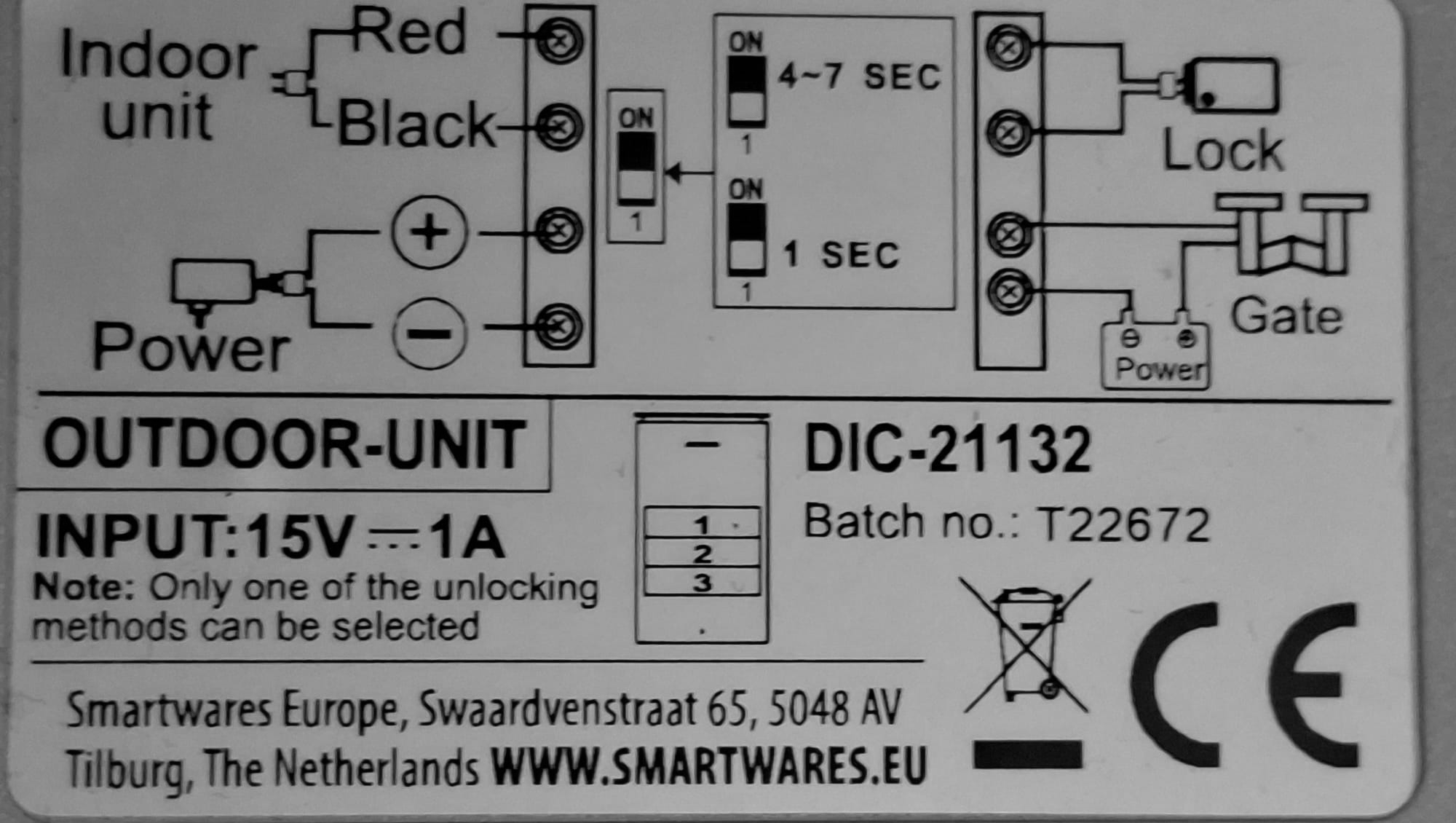

Weintek EBPro, cambio colore di default background pagine
Simone.Salarsi ha risposto a Simone.Salarsi alla discussione in Altri HMI & Scada
quindi come temevo, c'è da fare per ogni singola pagina. Speravo solamente di non essere riuscito a trovarla ma invece non c'è. Un modo che ho trovato per aggirare il problema è creare una pagina con lo sfondo dal colore desiderato e poi copiarla invece di creare una nuova pagina. grazie -
Eolox ha iniziato a seguire Serratura collegamento Smartwares
Serratura collegamento Smartwares
Eolox ha inserito una discussione in Citofoni, videocitofoni e intercomunicanti
Partiamo a razzo pubblico gli schemi del citofono, e premetto che la ditta non mi ha saputo aiutare: Concentriamoci sul disegno in alto a destra, precisamente sulla serratura, in pratica collego il circuito libero da ogni tipo di pulsante cosi da non funzionare neanche quando si mandano dal piano i 12 volt (andiamo per step). Diversamente quando al piano si chiama l'apertura, manda i 12 volt alla bobina dell’apri-porta, m fa molto strano perché in origine ho sempre visto che si montarlo diversamente, aiutatemi se sbaglio.... la bobina è sempre alimentata, ed interrotta da un pulsante, e questa la differenza in questo frangetene?? -
TV Samsung UE55K5607 parte alta buia
antonio_60 ha risposto a antonio_60 alla discussione in Samsung
Non ho ancora rimosso il pannello posteriore perchè ho avuto altri impegni, ma direi che dalla parte alta del tv anche sbircando alta le feritoie sulla plastica la parte alta è completamente buia. Per quello che costava ho ordinato comunque la barra LED che comunque impiegherà un pochino ad arrivare. Comunque quando apro la TV faccio sapere se era la barra led o il pannello. Una cosa sola mi stupisce ..... di TV ne ho aperti parecchi anche se di piccole dimensioni mai andato su un 55" o oltre .... ma tutti mi dicono che questo TV come tanti di quella dimensione hanno una sola barra led taluni nella parte bassa taluni sul lato corto. Questa ad esempio mi dicono abbia solo una barra con 72 led sigla BN96-39508A ..... sarà vero? Mi piacerebbe molto saperlo prima di aprire Grazie - Oggi
Asciugatrice Elettrolux non si accende più
danyemino ha inserito una discussione in Lavatrici - Asciugabiancheria
Ho una asciugatrice elettrolux EnergySaver Solarex RDH 97951 w che è partita regolarmente ma dopo due minuti si è spenta la spia e non parte piu. Ringrazio anticipatamente chi mi può essere d'aiuto. -
Lavatrice carica e scarica allo stesso tempo
borgo77 ha risposto a tuttorotto alla discussione in Lavatrici - Asciugabiancheria
se ha lo scarico a valvola controlla che essa apra e chiuda regolarmente, e che non ci siano eventuali ostruzioni -
Rowenta compact steam pro problema con vapore
NovellinoXX ha risposto a Henz alla discussione in Piccoli elettrodomestici
E quindi il problema dove stava? si è capito? Quanto hai speso in totale? Se si cambia tutto non mi sembra un gran ché di riparazione! -
Lavastoviglie Samsung DW60M6050BB presenza di schiuma sul fondo a fine lavaggio
Marcovzz ha risposto a Marcovzz alla discussione in Lavastoviglie
Si lo scarico è collegato allo scarico del lavello della cucina. La quantità del detersivo è minima seguo l'indicazione nella vaschetta -
cellulare wiko harry 2 ha perso il programma
thinking ha risposto a cobra1972 alla discussione in Cellulari - GPRS - UMTS - HSDPA
Prova a fare questo se riesci: questo -
fisica ha iniziato a seguire Rumore e fumo da oblò
Rumore e fumo da oblò
fisica ha risposto a gabbizio alla discussione in Lavatrici - Asciugabiancheria
Una crociata contro le crociere -
Identificazione componente "di una certa età"
Maurizio Colombi ha risposto a Maurizio Colombi alla discussione in Tubazioni
Perfetto! È proprio così. ... sicuramente non di quel tipo e di quell'età. -
Caldaia Immergas victrix exa 24
satellix84 ha risposto a satellix84 alla discussione in Guasti/Problemi Riscaldamento
Buongiorno al piano superiore 3 termosifoni. La domanda è giusto come funziona la caldaia facendo quel rumore topo accensione ogni 6min? -
giugn76 ha iniziato a seguire il cancello si apre e si chiude da solo
il cancello si apre e si chiude da solo
giugn76 ha risposto a francesco imbonati alla discussione in Cancelli elettrici
Come dice @Stefano Dalmo controlla il selettore e controlla pure il retro scheda che non si sa mai. Se hai staccato e riattaccato la ricevente senza togliere tensione alla centrale è normale che salta il fusibile -
Magnetotermico che scatta dopo la pioggia
Livio Orsini ha risposto a Jedar alla discussione in Scatti intempestivi dei differenziali
Almeno hai individuato i componenti che causano eil problema. A volte, specialmente in bagno, si può formare condensa che, specialmente nel caso di plafoniere, mette in corto i portalampada. -
Meglio piastra a induzione o cucina a gas?
Leone2285 ha risposto a Leone2285 alla discussione in Forni - Microonde - Cucine
Grazie ragazzi per la vostra partecipazione. Spero che chi in futuro leggerà la discussione possa trarre delle indicazioni per una scelta più consapevole e non imposta da nessuno. Alla fine credo che in modo fondamentalmente costruttivo abbiamo scambiato le nostre opinioni cercando,seppur in modo diverso, di dare dei pareri che siano il più possibile oggettivi. Sicuramente nessuno di noi fa parte delle lobby del gas o delle grandi aziende che producono elettrodomestici. Buona scelta a tutti. -
Identificazione componente "di una certa età"
Leone2285 ha risposto a Maurizio Colombi alla discussione in Tubazioni
La pompa avrà sicuramente un pressostato che attacca per esempio a 4bar e stacca a 6bar. Quando la pompa si innesca il livello di acqua nel serbatoio sale. Se prima dei 6bar l'acqua supera il livello prestabilito aziona il galleggiante che va ad attivare il compressore. Alla fine quel tubo che scende credo che serva a creare un vaso comunicante chiuso. Onestamente non riesco a capirlo dalle foto ma probabilmente è anche il punto in cui si innesta il compressore per andare a caricare l'aria dall'alto. Il pressostato o un manometro viene azionato dalla pressione non gli interessa se è un liquido o un gas. -
panama ha iniziato a seguire Frigorifero quali scegliere ?
Frigorifero quali scegliere ?
panama ha risposto a Tiziano1995 alla discussione in Frigoriferi - Congelatori
Come ho detto è più facile che lo trovi scarico di gas (quindi irreparabile al 99% ) piuttosto che salti il compressore. Bosch dovrebbe avere secop o embraco (che per un periodo erano dello stesso gruppo nidec quando nidec acquistò embraco ora non so com'è finita la storia se alla fine nidec ha dovuto cedere secop xké ha acquistato embraco) Bosch preferibile serie 6, al limite anche la 4 non è male sicuramente meglio di cinesi e coreani... Anche se ripeto che con quella spesa mi farei bastare un combinato da 60cm della liebherr (a meno che in casa siate in 6/7/8/9 persone allora sì che è necessario un 80/90 cm ) -
Lavastoviglie Samsung DW60M6050BB presenza di schiuma sul fondo a fine lavaggio
Ganimede77 ha risposto a Marcovzz alla discussione in Lavastoviglie
Quanto detergenti metti? Lo scarico a cui è collegato questa macchina, è usato anche per altro? Lavandino in cui si lava a mano? -
Identificazione componente "di una certa età"
ALLUMY ha risposto a Maurizio Colombi alla discussione in Tubazioni
Quindi se c'è solo aria, da lì può solo misurarne la pressione. Se invece il livello dell' acqua va oltre il tubo e cade giù, può solo rilevarla con un galleggiante o un flussometro. Non vedo altre alternative. Poi boh, non mi intendo di sciacquoni figuriamoci di autoclavi 😅 - Ieri
Magnetotermico che scatta dopo la pioggia
Jedar ha risposto a Jedar alla discussione in Scatti intempestivi dei differenziali
Partendo dal magnetotermico delle luci sono andato alla ricerca nella prima derivazione da cui mi sono spostato nella zona camere da letto e risulta che le 2 linee in corto sono la mia camera e il bagno, scollegate queste 2 l'impianto funziona. Preciso che tutte le prese sono alimentate, il problema è solo nelle lampade. Quello che ancora non mi torna è questa coincidenza con il maltempo, tanto piu' che la scatola di derivazione del bagno è su muro interno, quella della mia camera invece è sul perimetrale ma come dicevo il muro non è bagnato esternamente e internamente. Il sospetto ora ricade sulla soffitta. Il lucernaio fatalità è proprio sopra alle 2 stanze incriminate. Verifichero' eventuale presenza di umidità nel sottotetto. -
Simbolo Fiamma in Caldaia a Condensazione
PinoCiat ha risposto a PinoCiat alla discussione in Impianti Riscaldamento
Grazie mille per la rapidissima risposta! Il mio dubbio è nato leggendo il manuale della caldaia che riporta quella frase. Ho notato che il simbolo della fiamma rimane sempre fisso anche dopo 3-4 ore a temperatura 60°C e siccome il termostato in casa è quello vecchio di tipo On/Off mi stavo preoccupando che ci fosse uno spreco di gas con la fiamma sempre accesa, però se mi dice che è un comportamento normale mi sento già più tranquillo. Grazie! -
Stefano Dalmo ha iniziato a seguire Simbolo Fiamma in Caldaia a Condensazione
Simbolo Fiamma in Caldaia a Condensazione
Stefano Dalmo ha risposto a PinoCiat alla discussione in Impianti Riscaldamento
Al raggiungimento della temperatura la fiamma non è detto che si debba spegnere , magari sta in modulazione e la fiamma se pur al minimo , mantiene la temperatura impostata . se la fiamma rimanesse accesa , come ti stai preoccupando tu , non ci sarebbe un consumo nascosto , semplicemente la temperatura andrebbe oltre quella programmata . -
PinoCiat ha iniziato a seguire Simbolo Fiamma in Caldaia a Condensazione
Simbolo Fiamma in Caldaia a Condensazione
PinoCiat ha inserito una discussione in Impianti Riscaldamento
Buonasera, da circa un anno ho fatto installare una caldaia a condensazione Savio Rina. Negli ultimi giorni ho acceso i termosifoni a casa ed ho notato che una volta raggiunta la temperatura massima impostata (60°C) il simbolo della fiamma rimane sempre acceso fisso. Mi chiedo se ciò sia un comportamento normale o se il simbolo della fiamma debba scomparire una volta raggiunta la temperatura impostata. Sul manuale della caldaia (al seguente link: https://www.saviocaldaie.it/images/pdf/libretti-istruzioni/Libretto_istruzioni_RINA.5_1796240530.pdf?=1758175537) c'è scritto: "La verifica del raggiungimento della temperatura impostata è visibile sul display LCD dall'assenza del simbolo (fiamma)." Scusate la domanda, ma non vorrei che la caldaia stia bruciando gas inutilmente, aumentando i consumi. -
PinoCiat ha aderito alla comunità
piergius ha iniziato a seguire Lavatrice carica e scarica allo stesso tempo
Lavatrice carica e scarica allo stesso tempo
piergius ha risposto a tuttorotto alla discussione in Lavatrici - Asciugabiancheria
Per le lavatrici uso domestico l' altezza del tubo di scarico prescritta è 80cm rispetto al piano su cui appoggia, praticamente quanto la Macchina . - Ad esempio, io la tengo sopra un bancale ; Lo Scarico sale fino a 90 cm dal pavimento, poi scende verso lo Scarico a muro . - Se questa in Oggetto fosse più grande bisogna tenersi più alti in proporzione . Nel "Dosso" del tubo deve restare un polmone d' Aria che impedisca questi fenomeni . - Buona notte ! -
Apertura/chiusura serranda con interrutore 1-0-2
ROBY 73 ha risposto a franco1 alla discussione in Cancelli elettrici
Ciao franco1, Sì, puoi farlo, ma il selettore deve essere apposito per il comando diretto a 230V e non tutti quelli in commercio lo sono. Puoi guardare ad esempio quelli della ACM AUTOMAZIONI: https://www.ipertronic.it/manuali/SL001ES.pdf https://www.acm.it/wp/istruzioni/Open/EKOS.pdf https://www.acm.it/wp/istruzioni/Accessori/Selettoreconsblocco.pdf https://www.acm.it/wp/istruzioni/Accessori/ACM1.pdf Se lo fai funzionare direttamente a 230V, mi raccomando che dovrai portare e collegare bene per forza di cose anche il filo di terra. -
Identificazione componente "di una certa età"
Maurizio Colombi ha risposto a Maurizio Colombi alla discussione in Tubazioni
Nel tubo che arriva da sopra deve, secondo me e da come leggo i collegamenti elettrici, esserci sempre e solo aria. Se ci fosse acqua, vuol dire che l'aria è diminuita e bisogna avviare la ricarica. Infatti, quando il livello dell'acqua (visibile da un livello a tubo in vetro) supera "l'oggetto misterioso" il contatto attiva il compressore.
