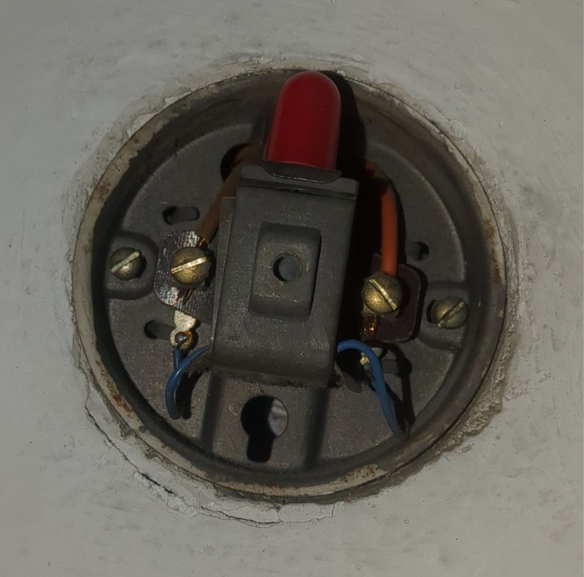

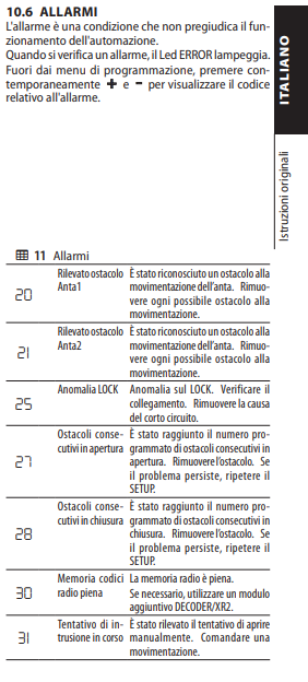

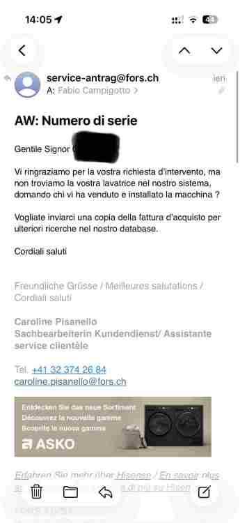

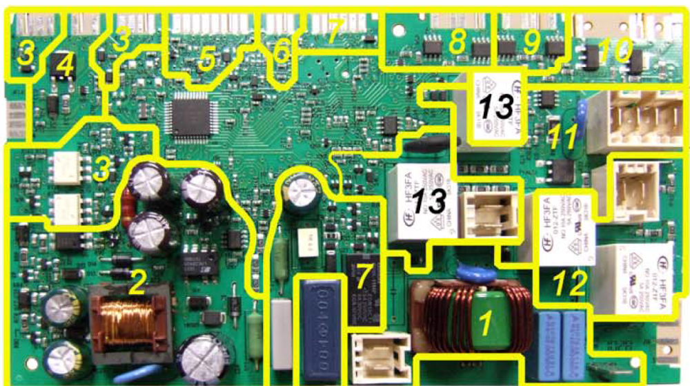

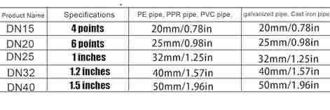

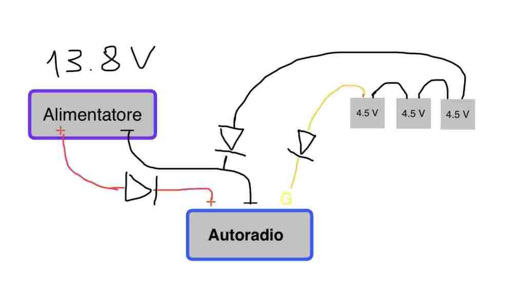

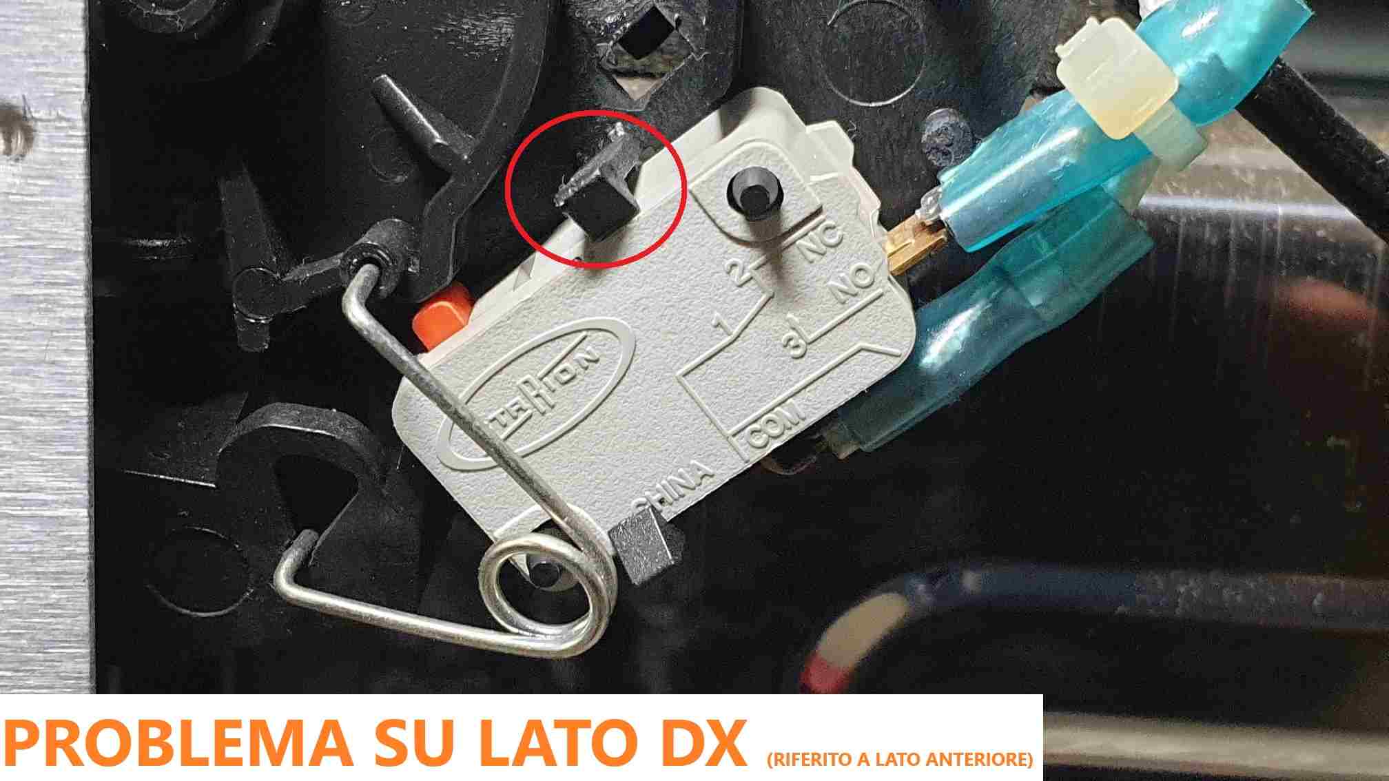

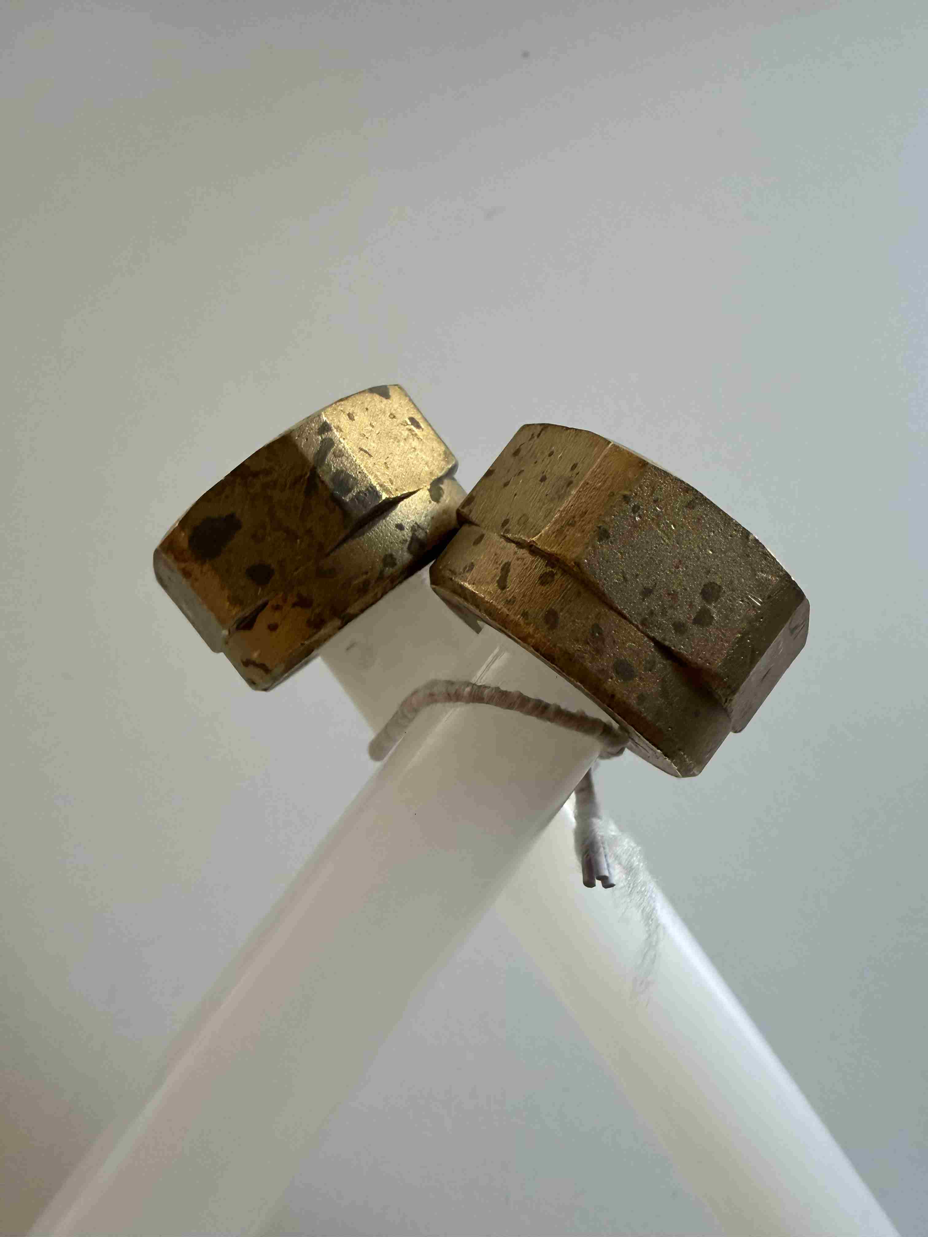

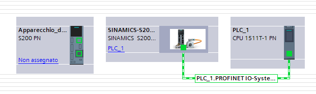

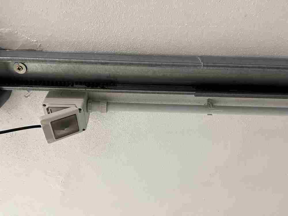

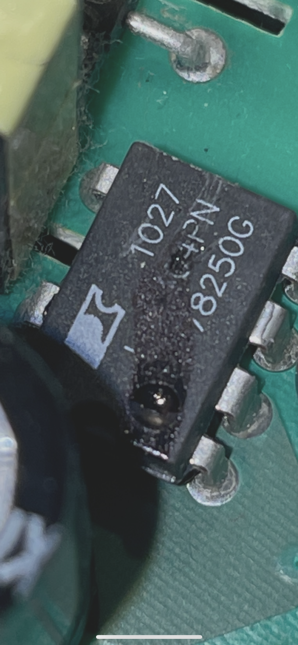

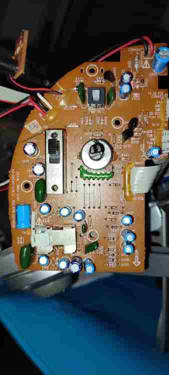

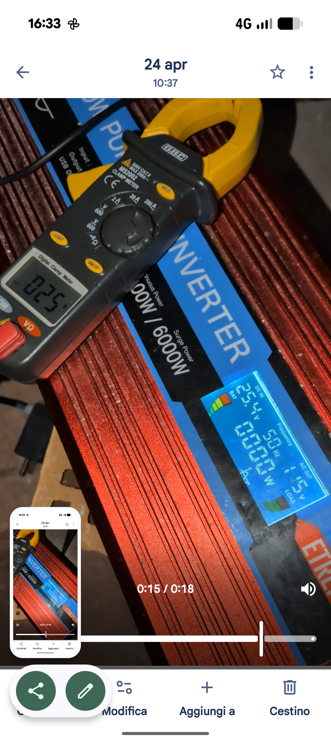

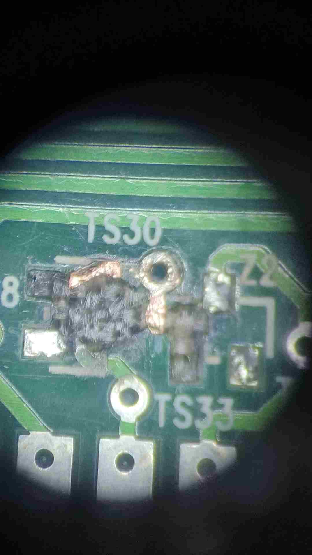

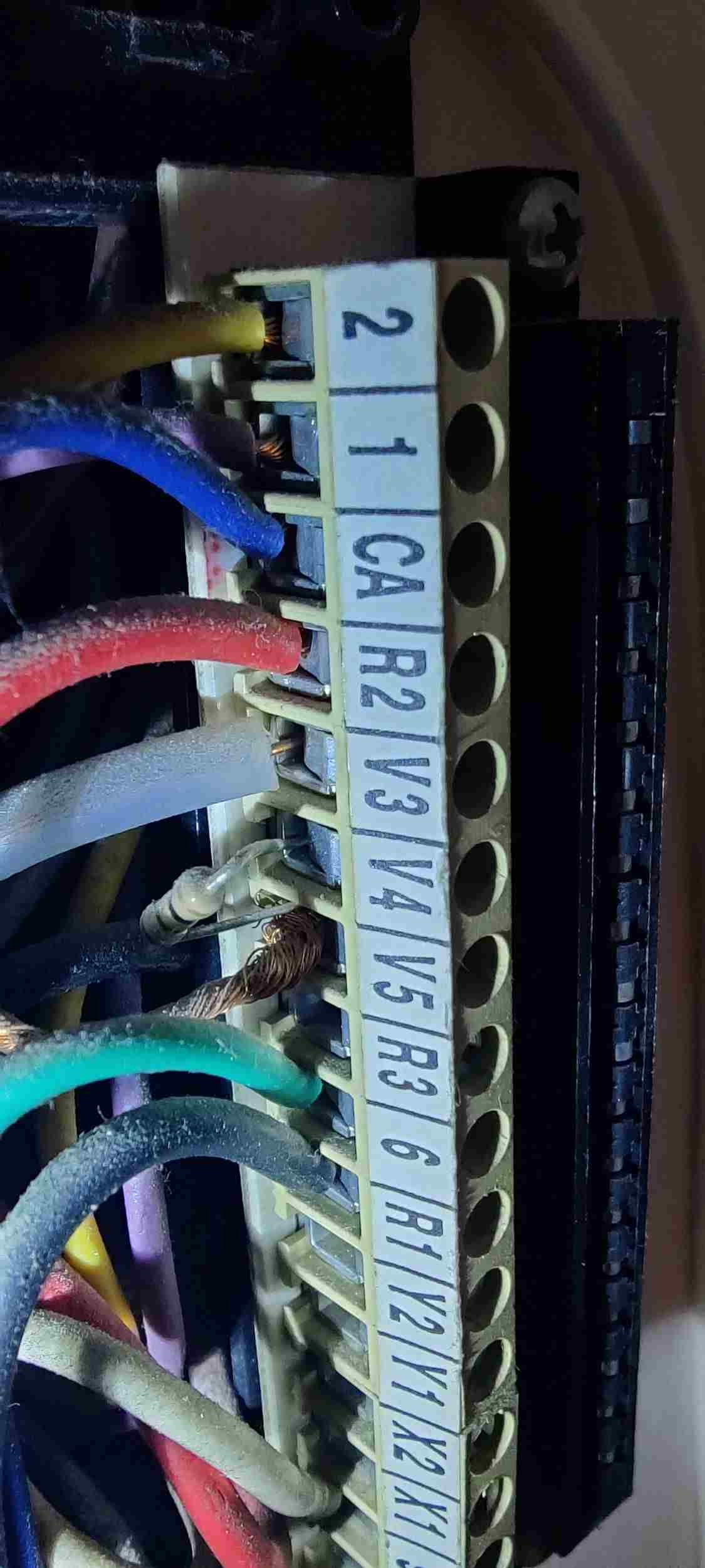

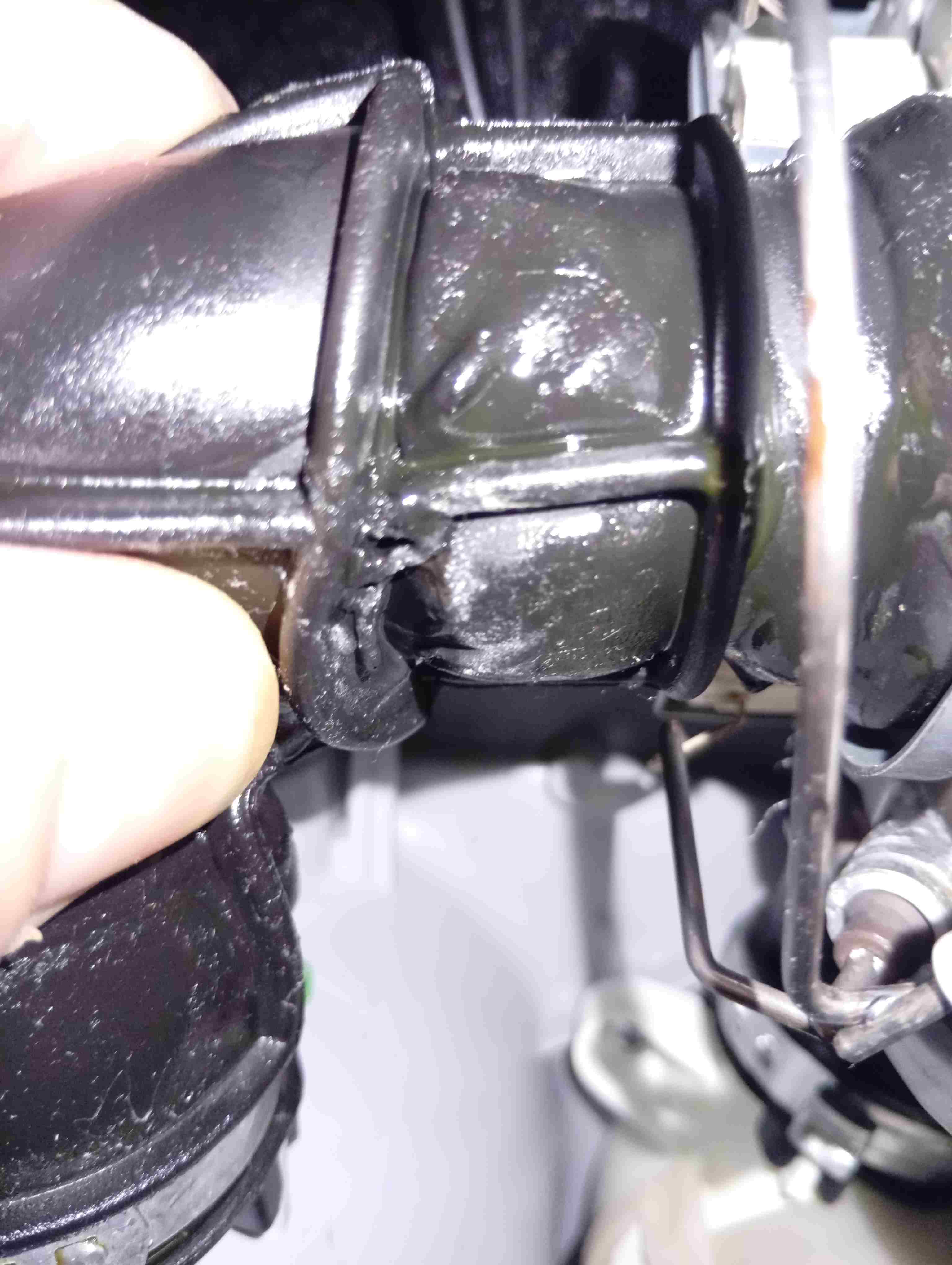

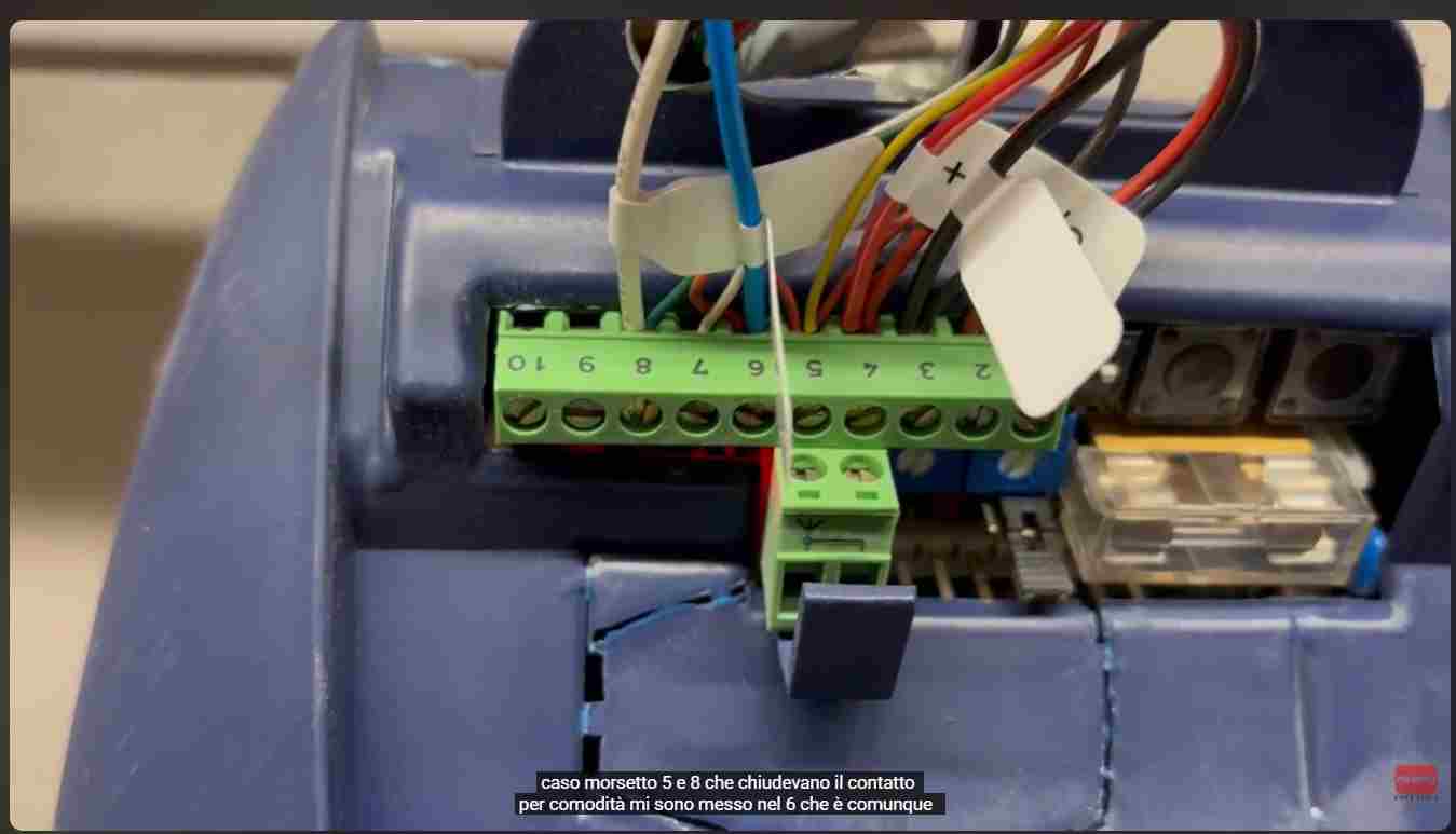

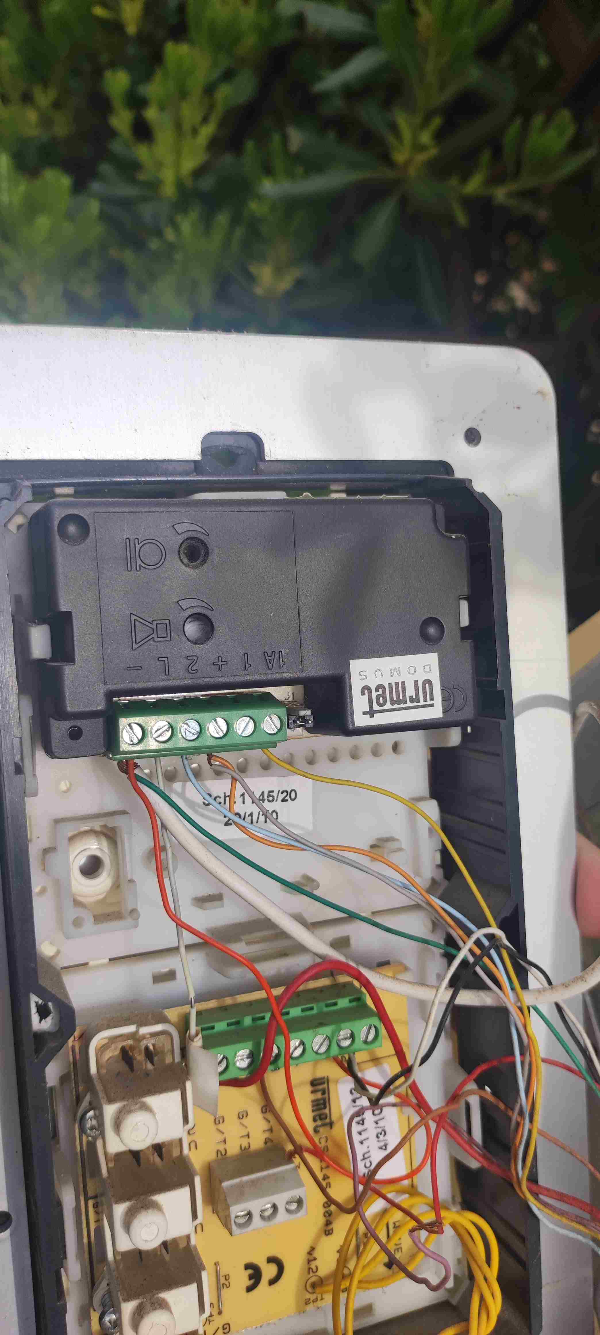

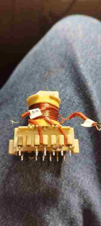

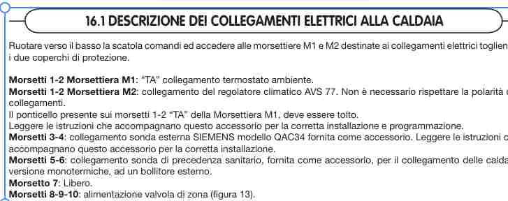

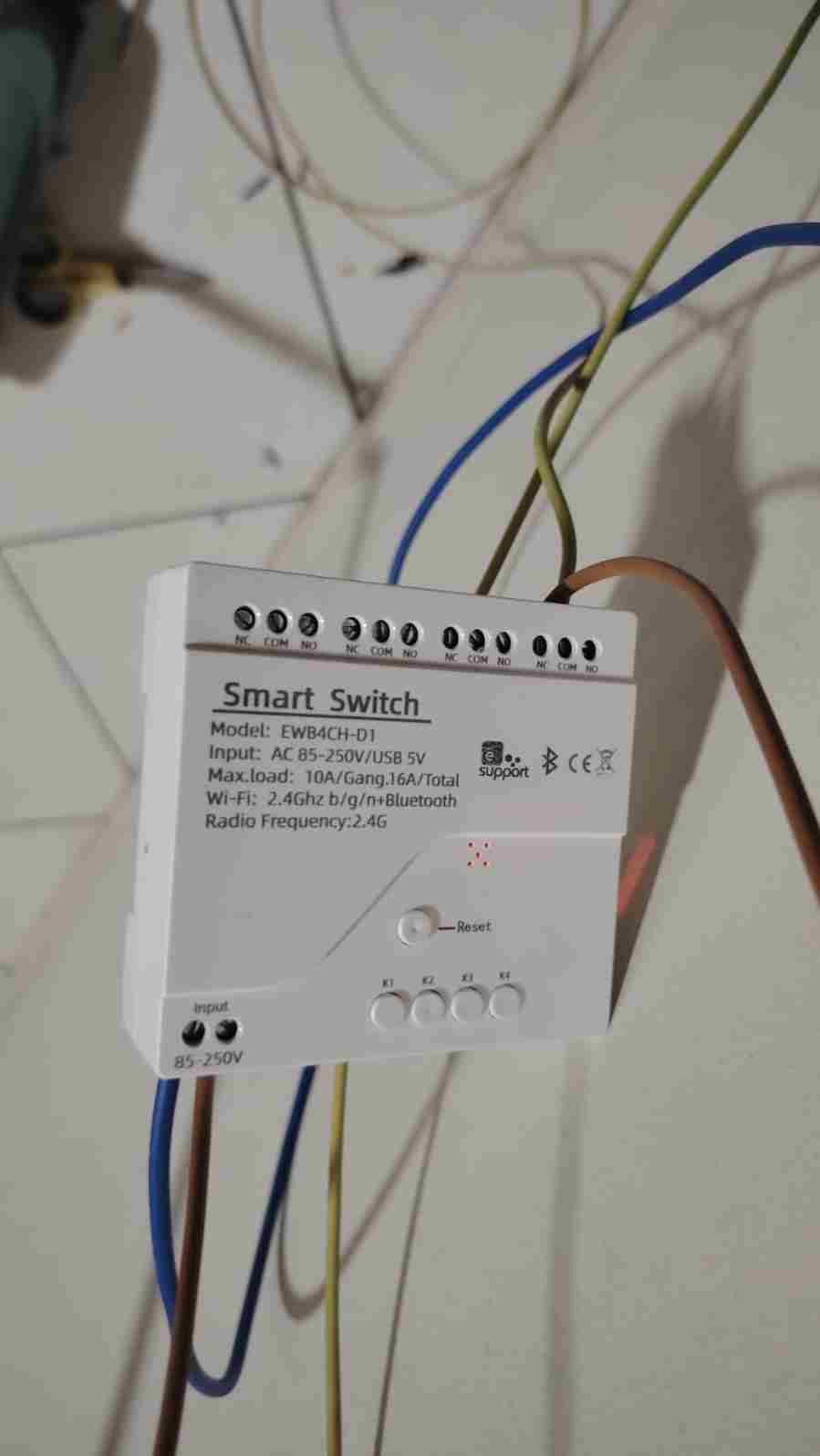

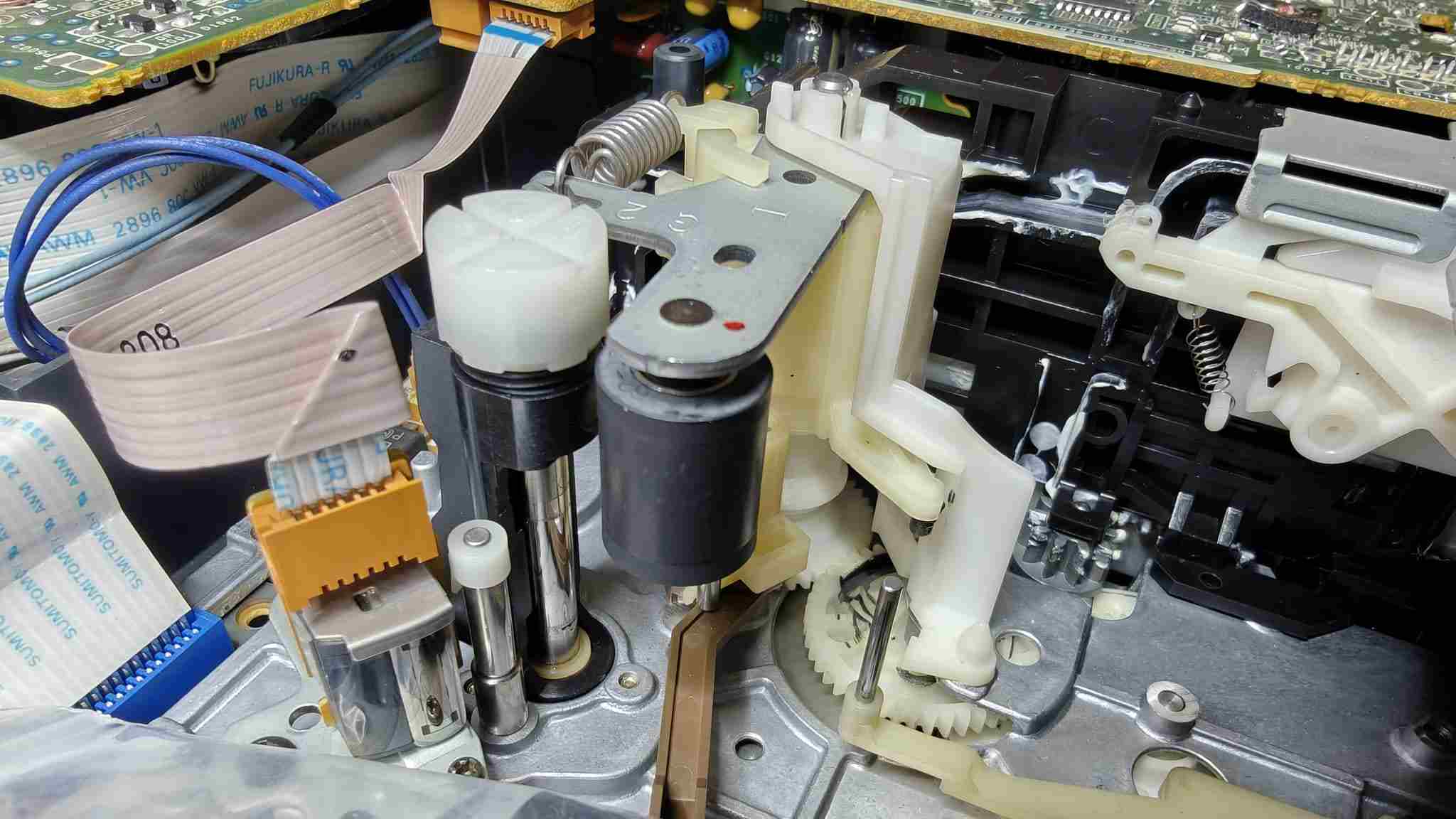

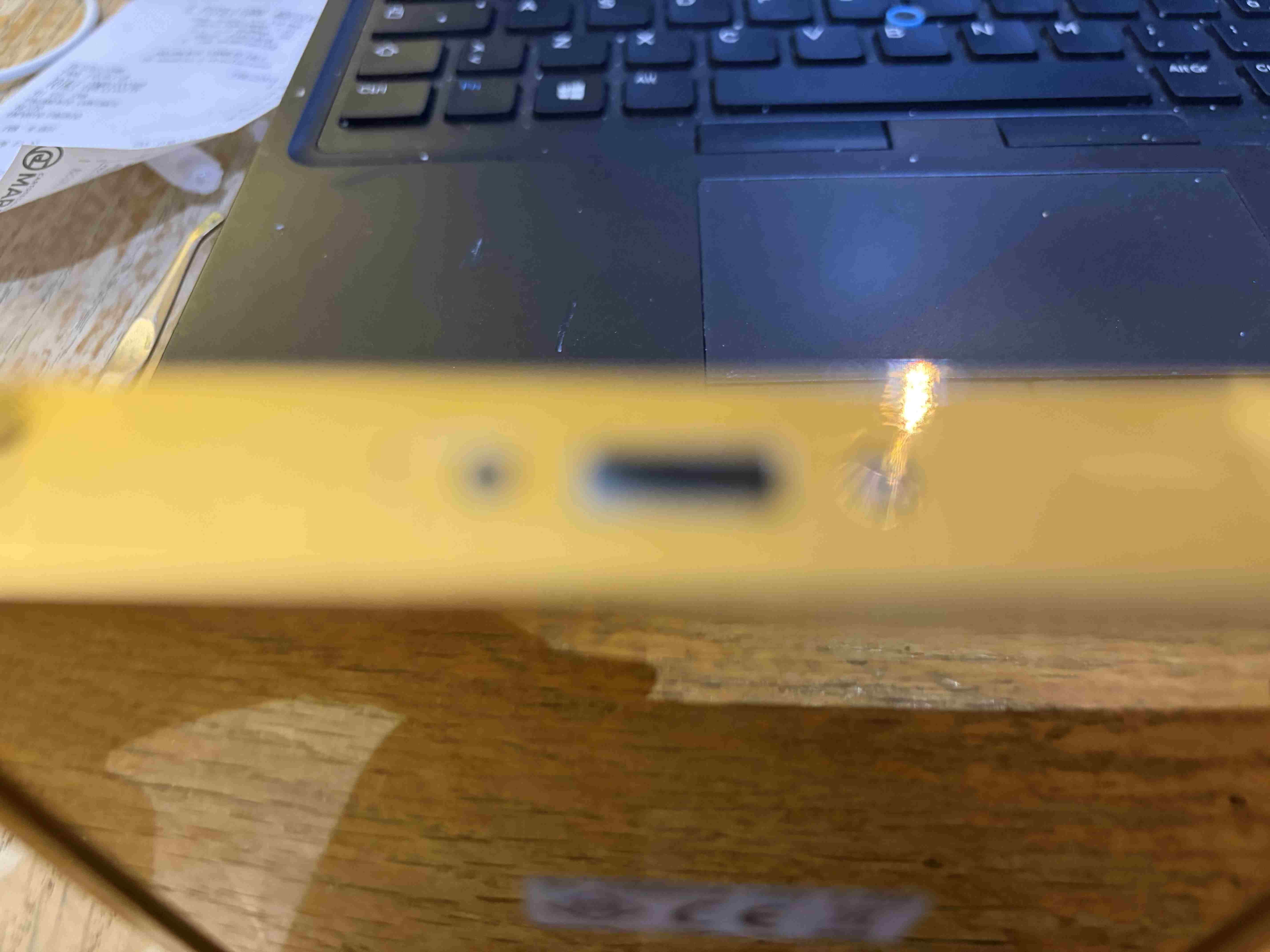

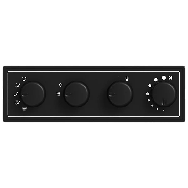

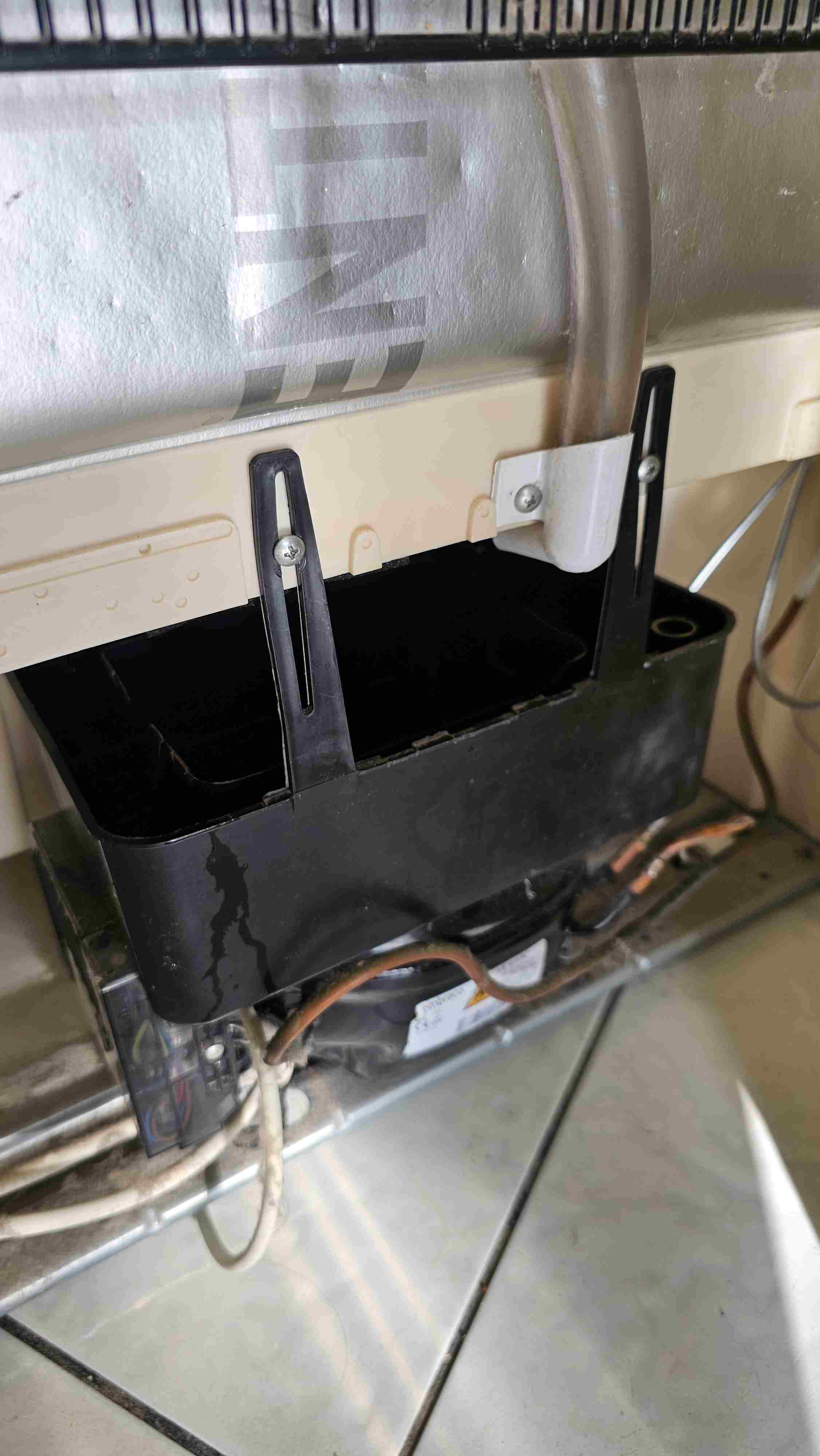

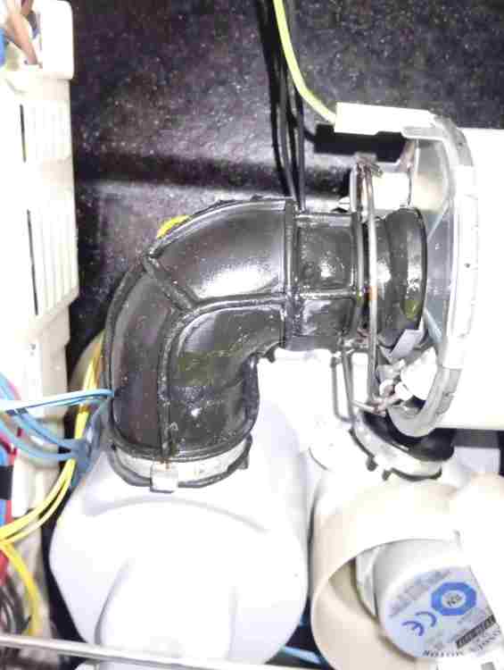

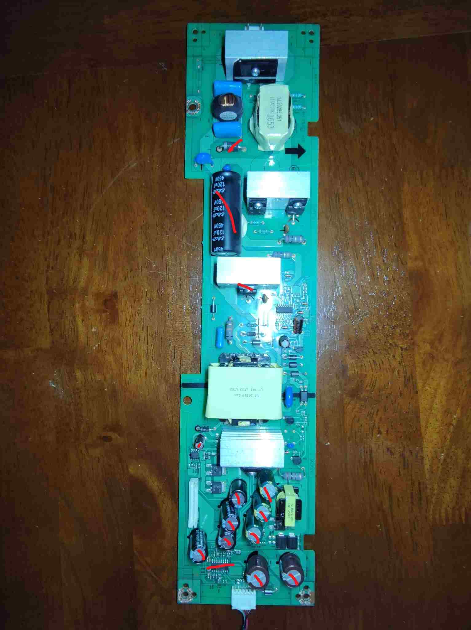

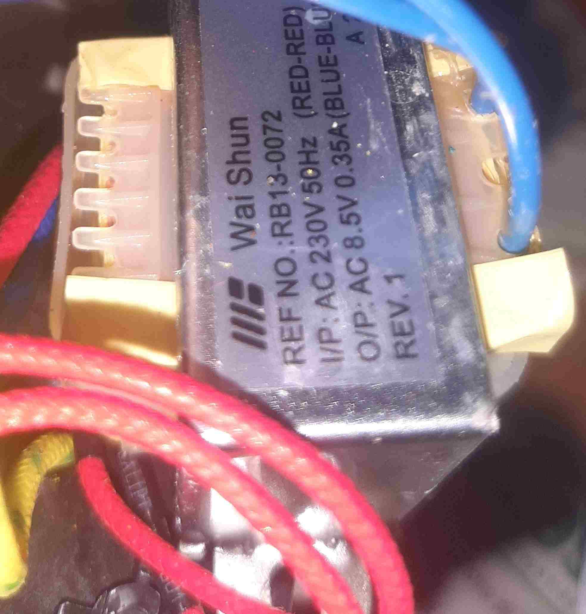

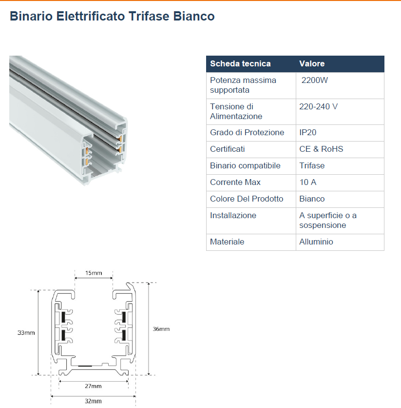

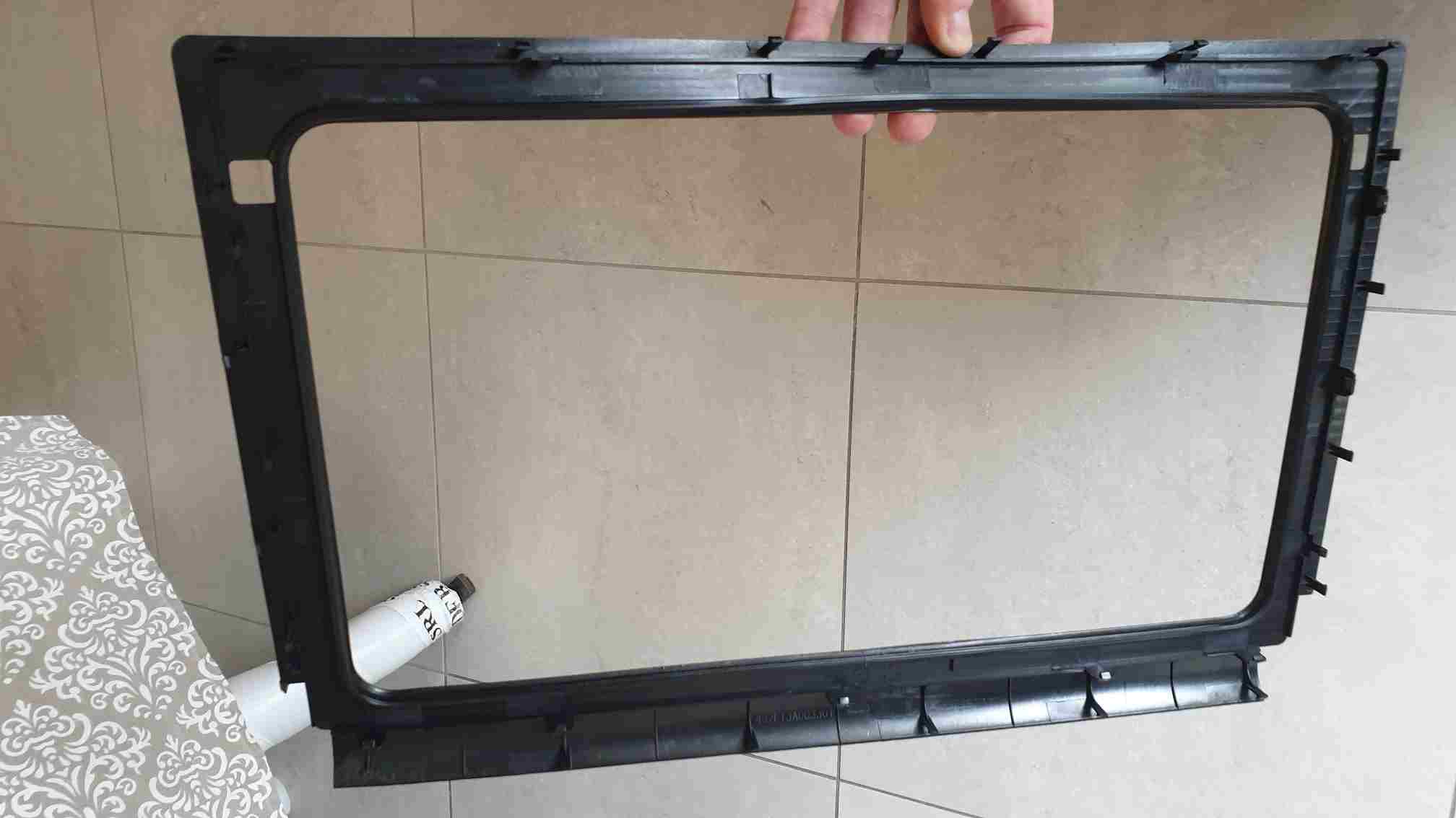

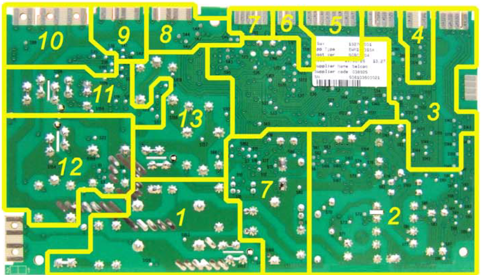

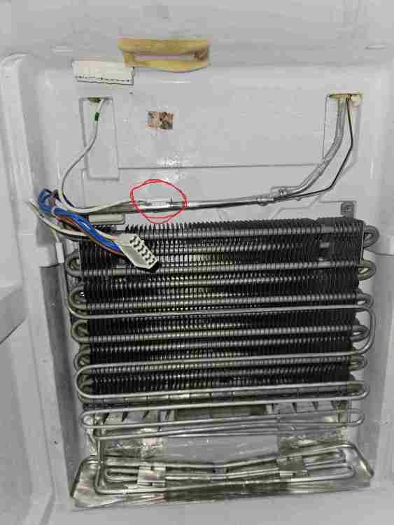

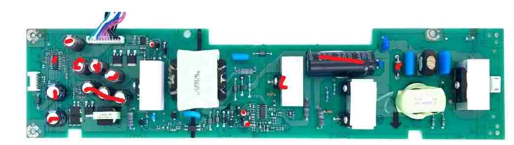

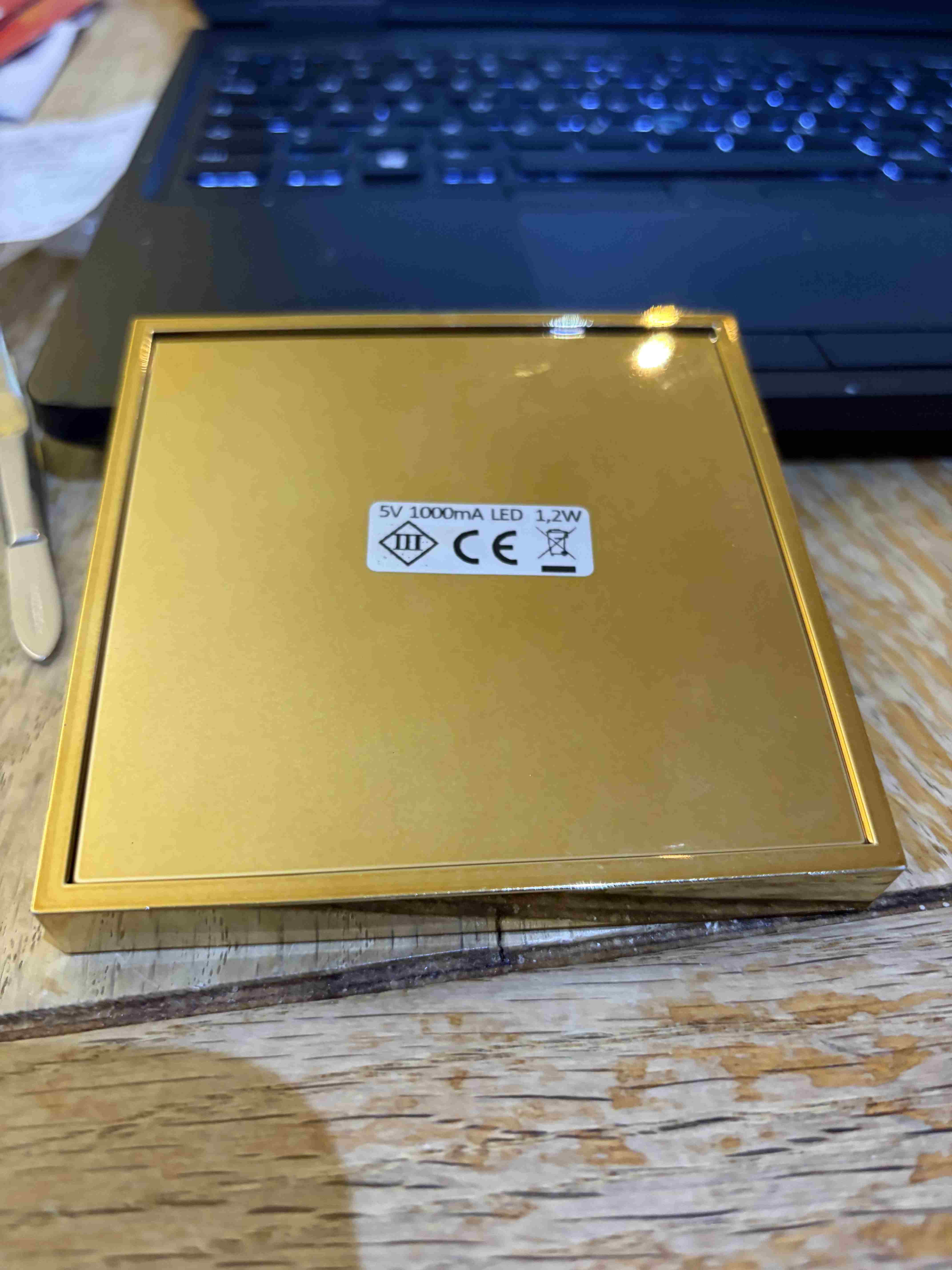

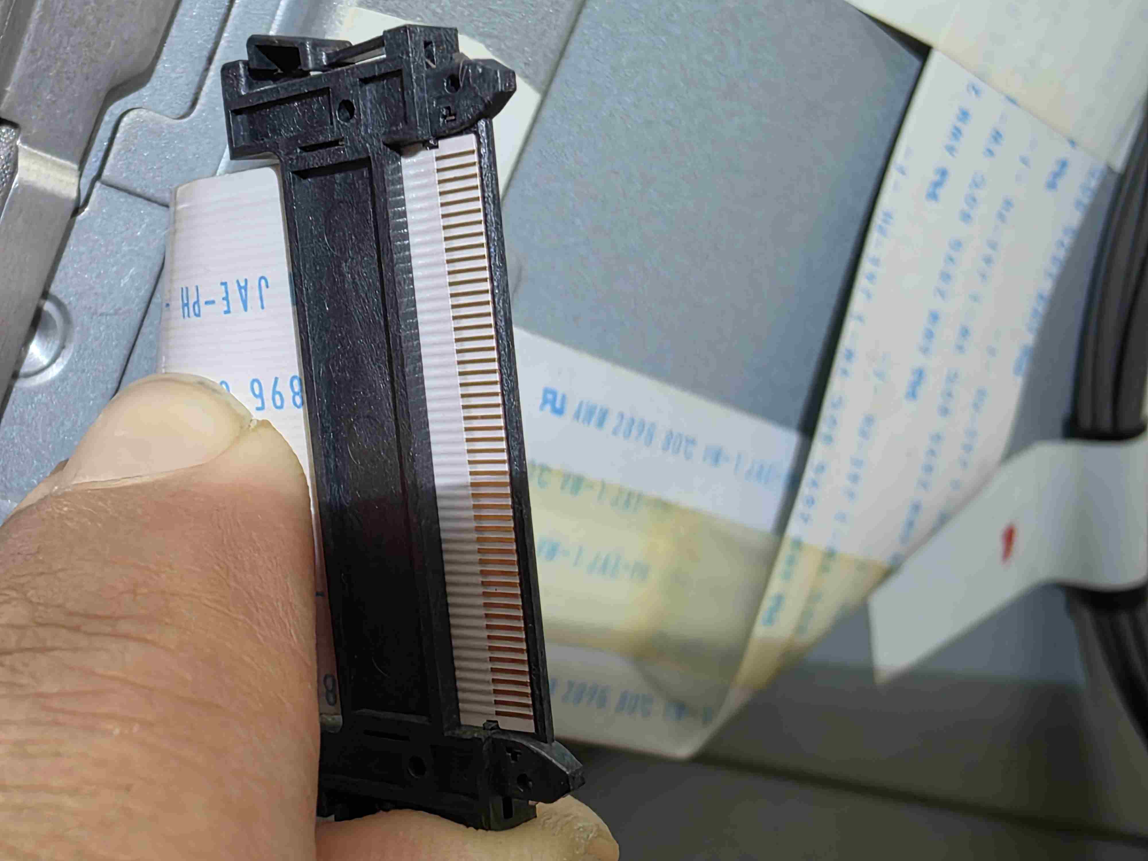

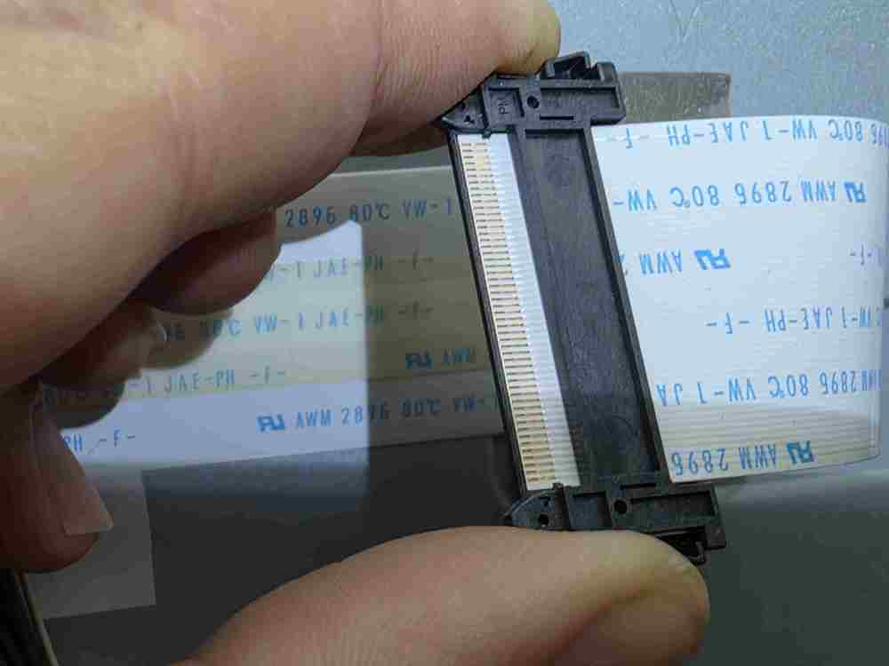

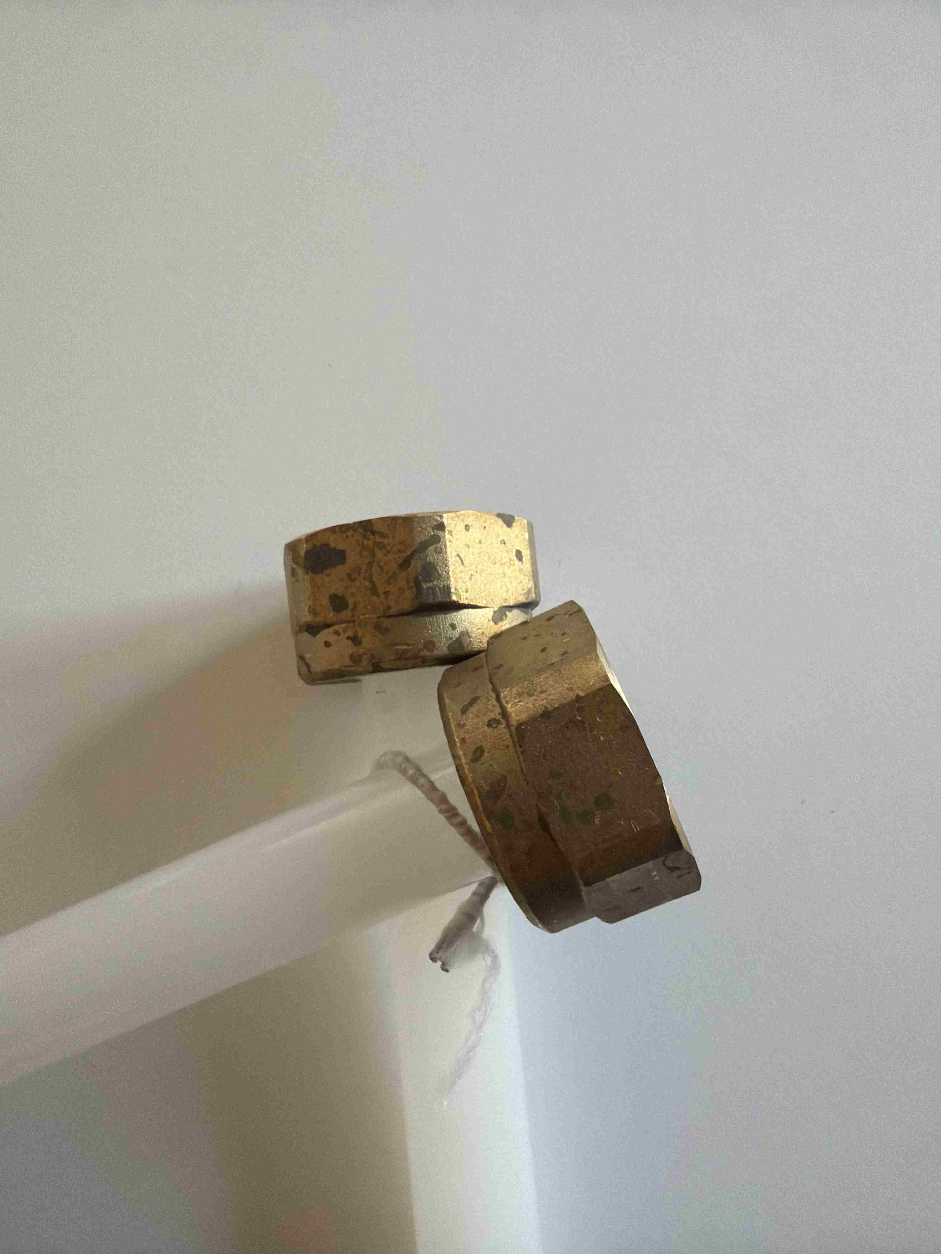

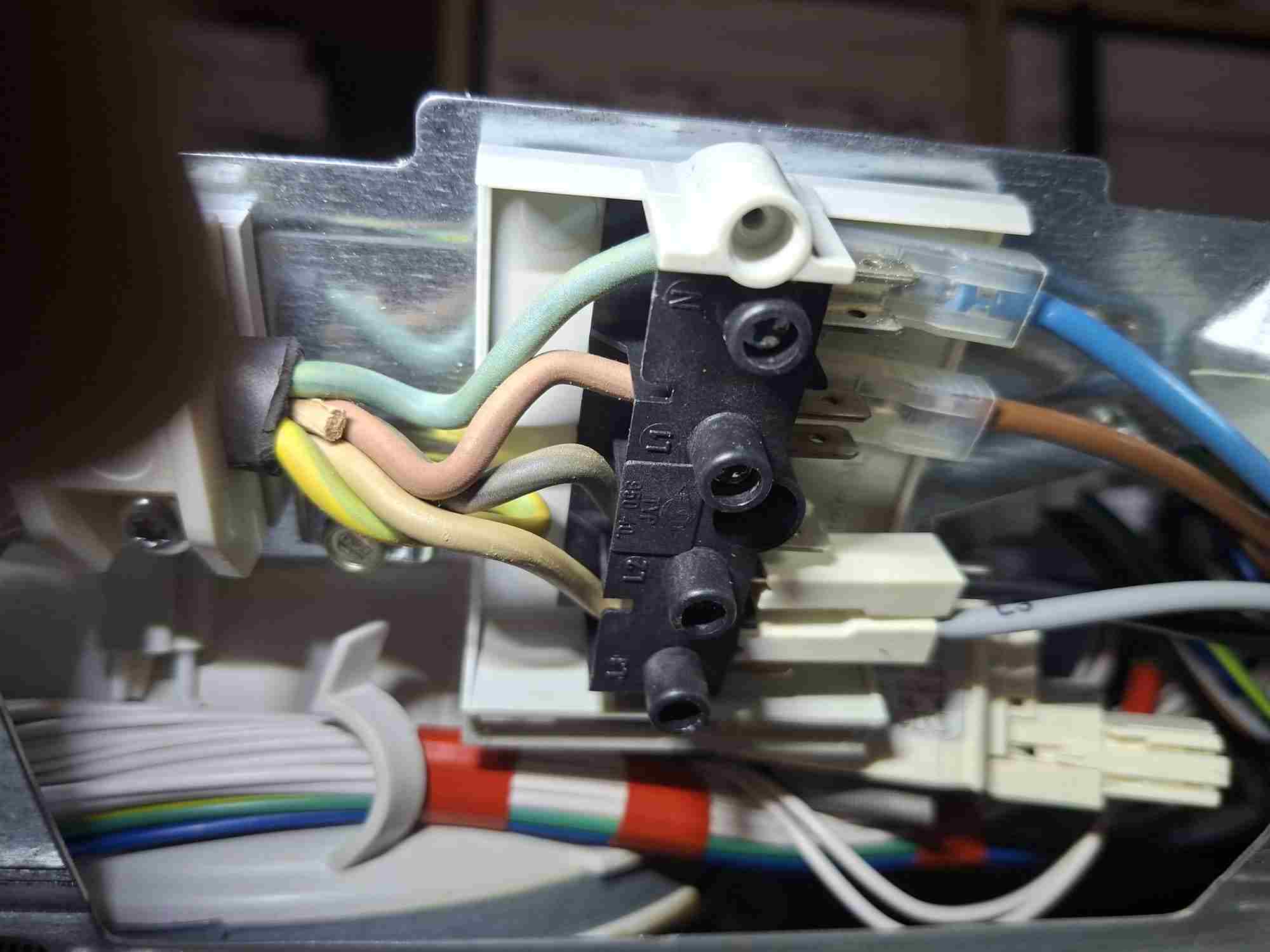

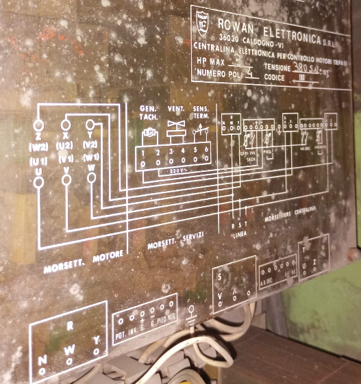

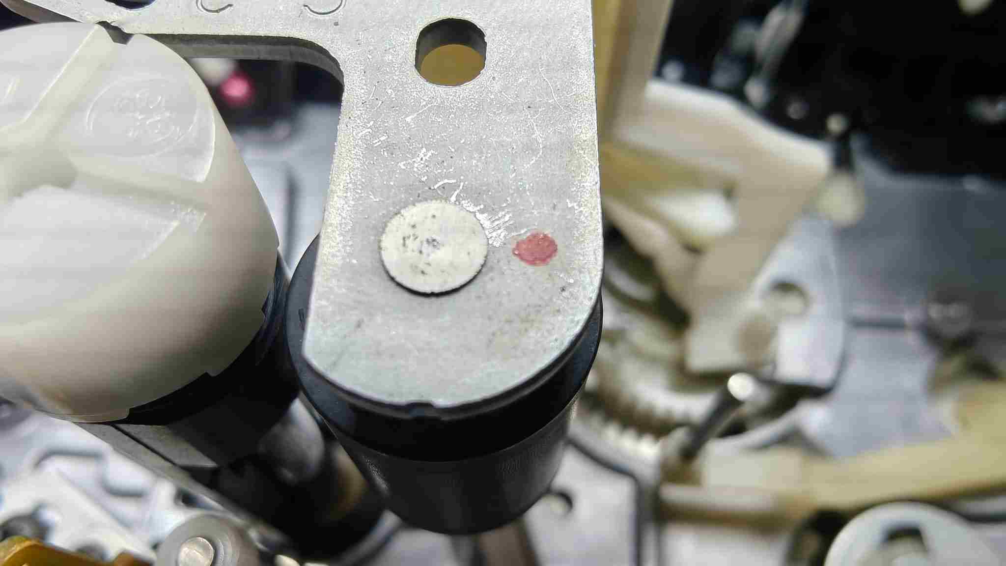

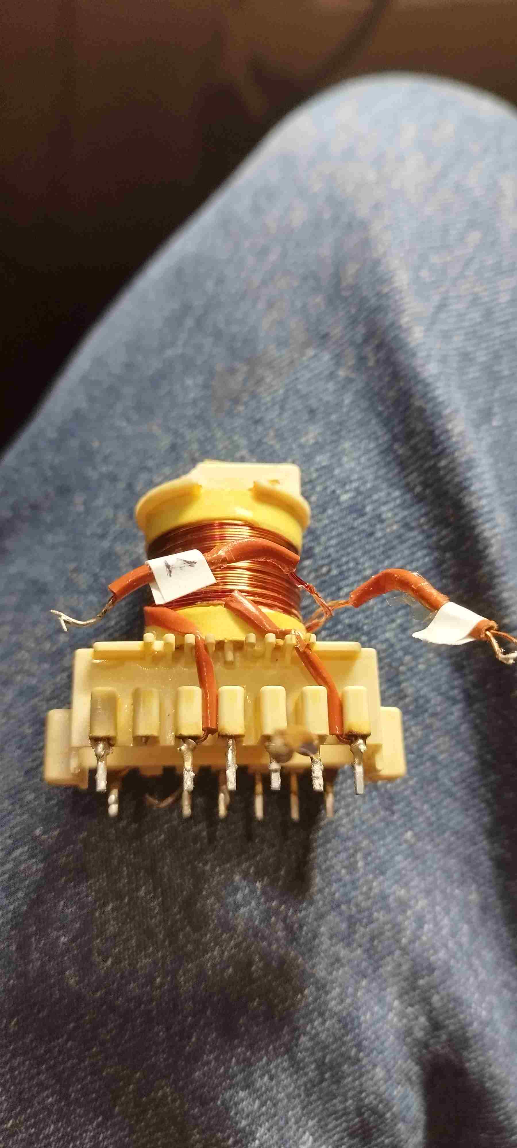

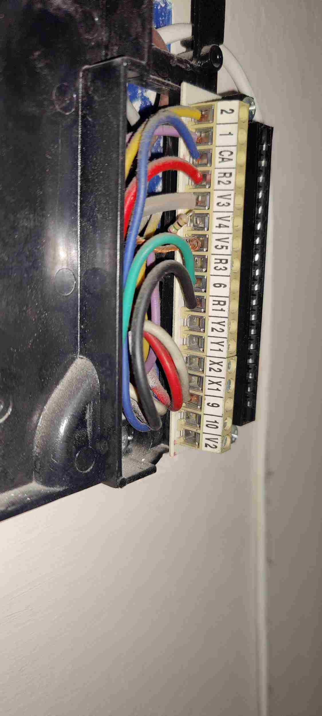

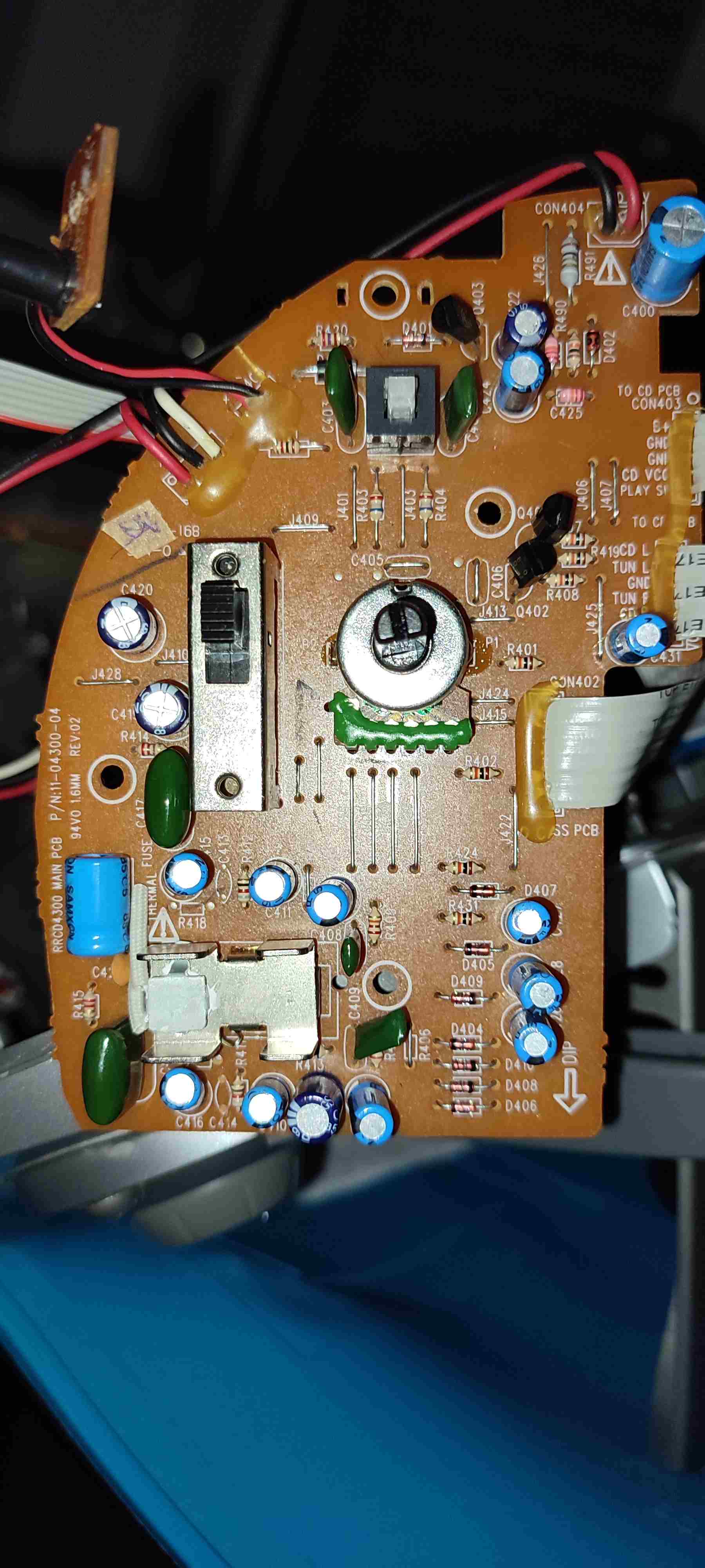

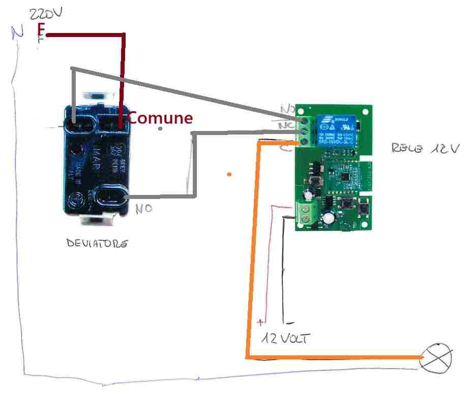

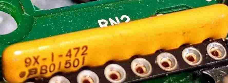

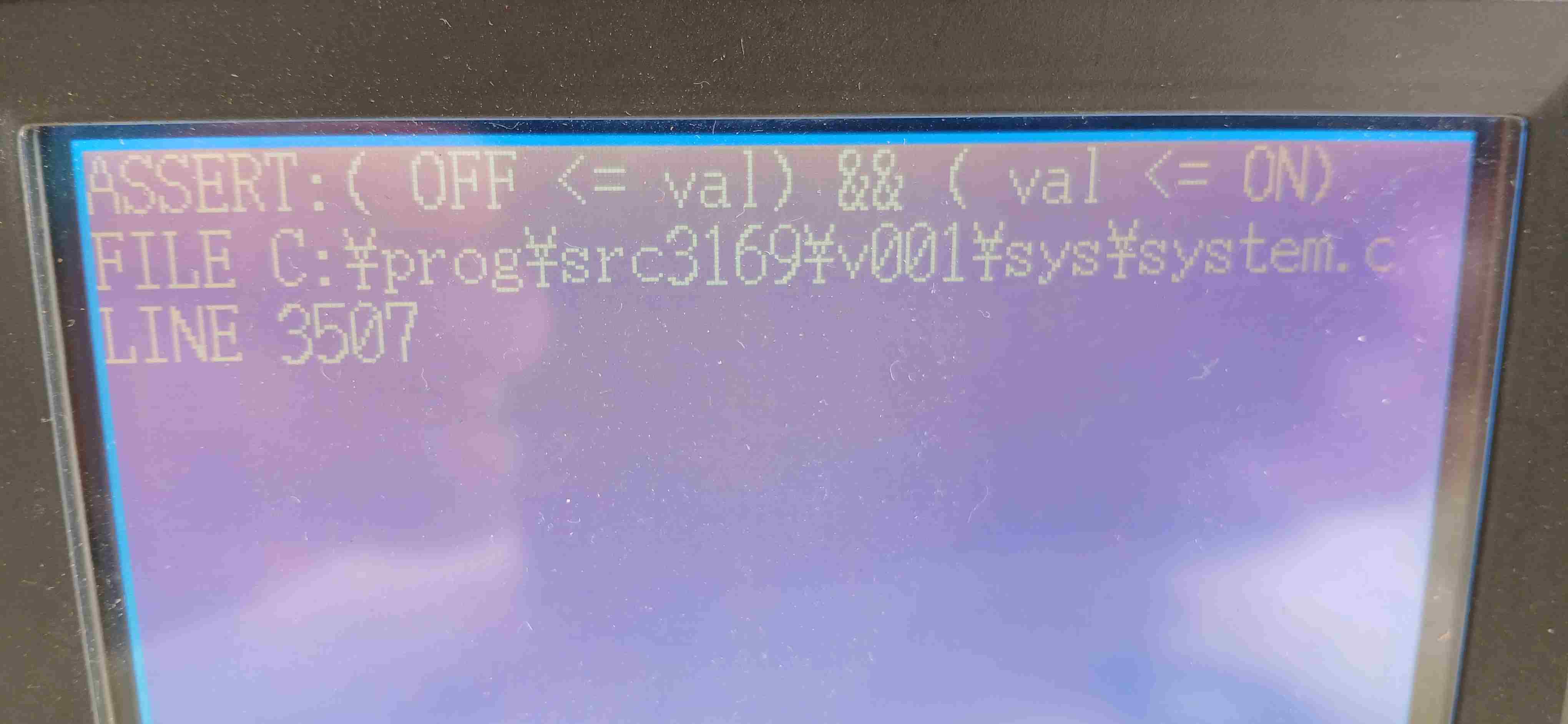

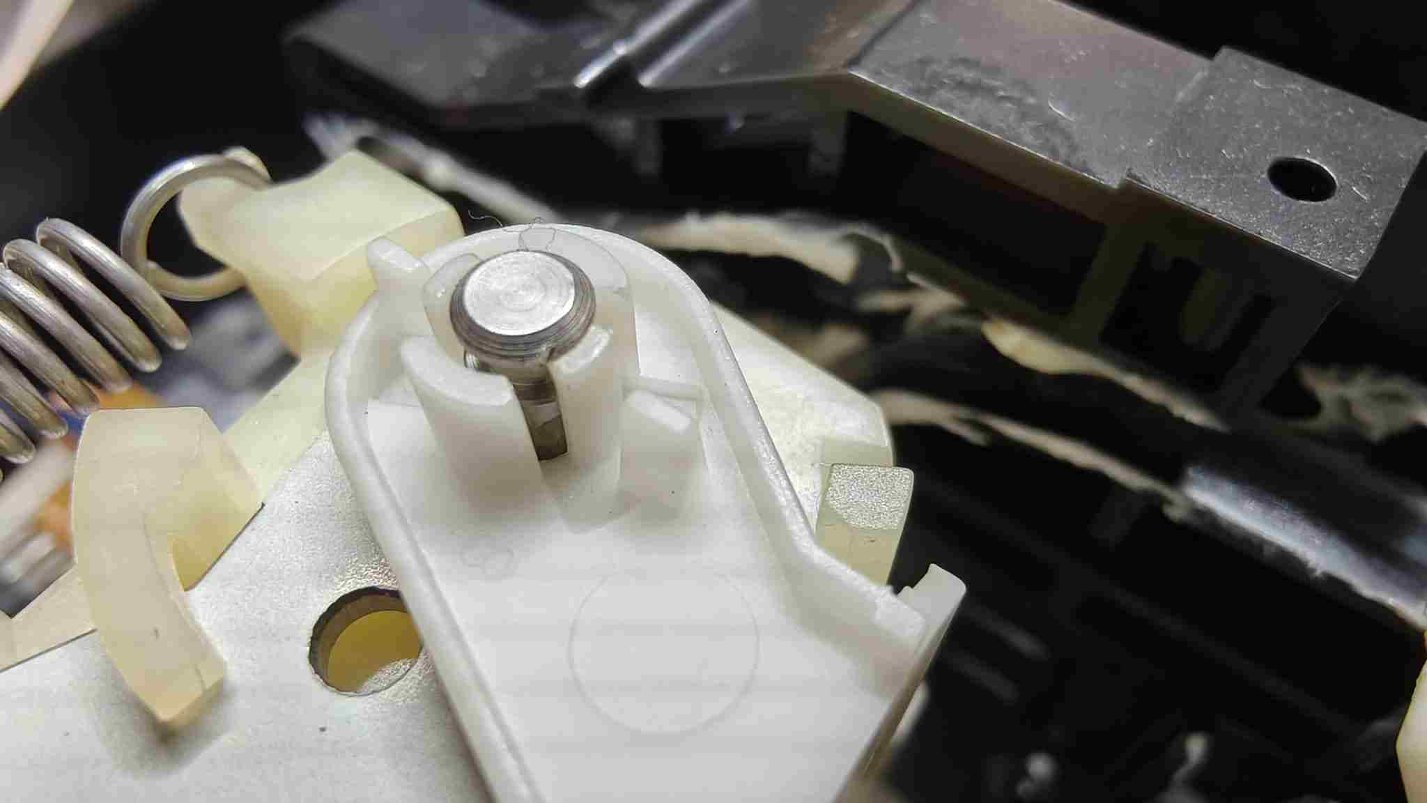

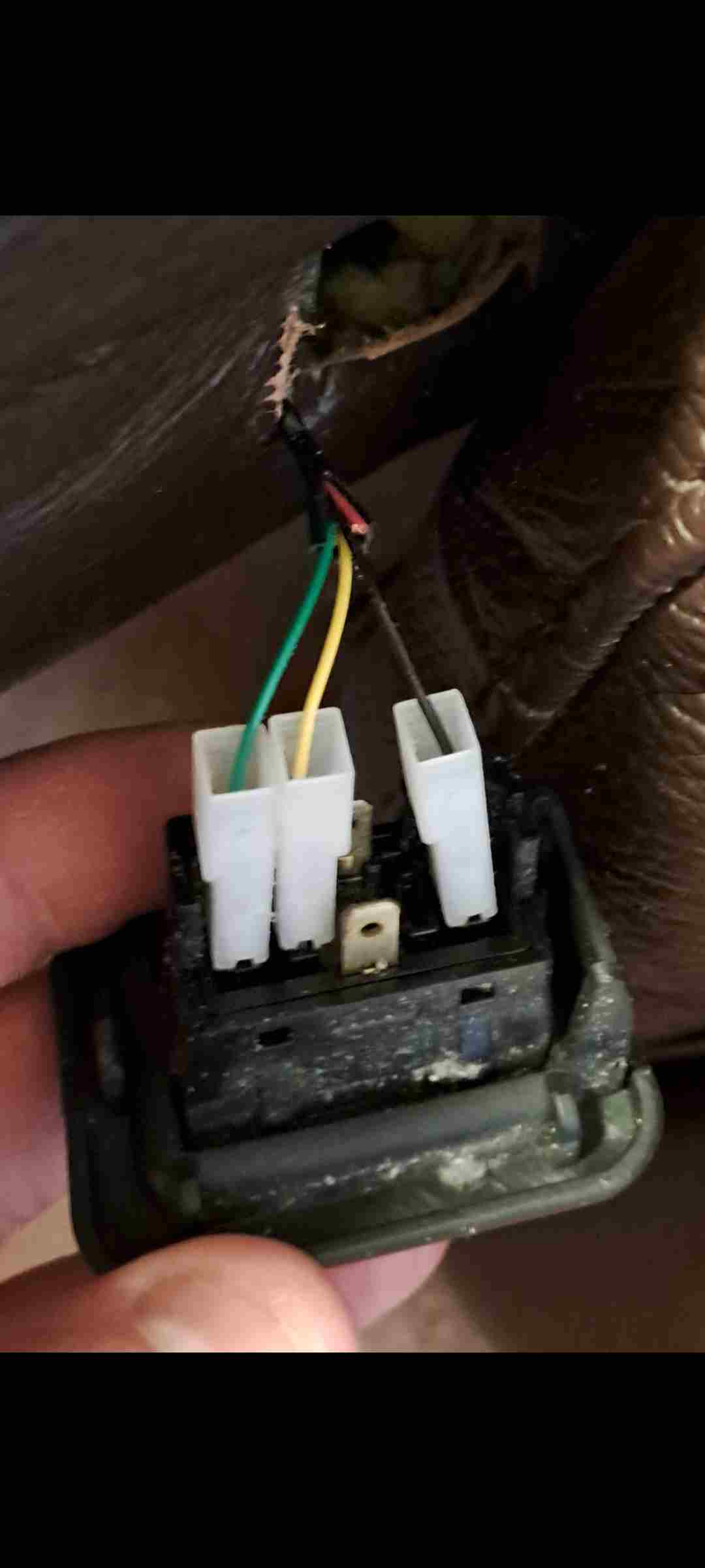

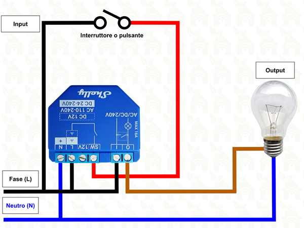

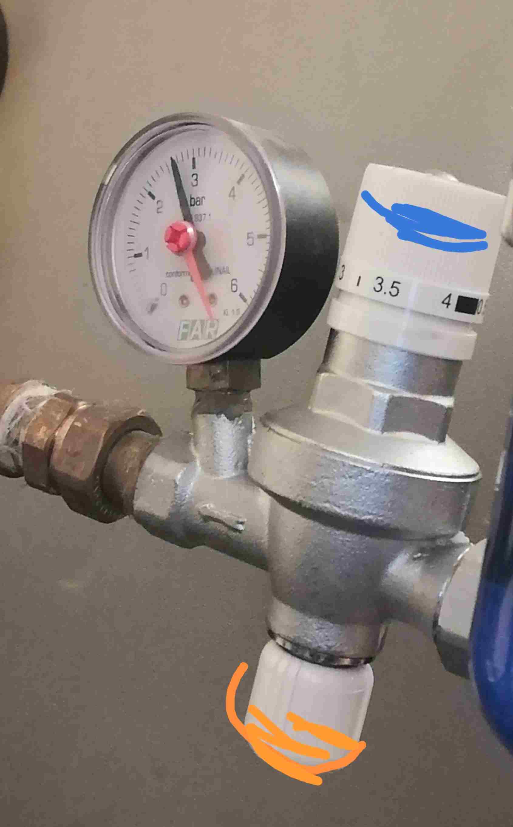

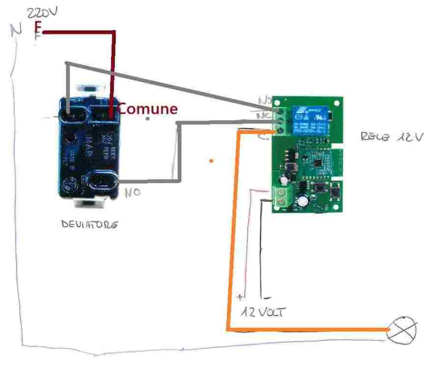

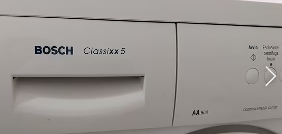

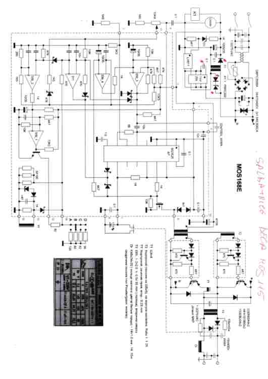

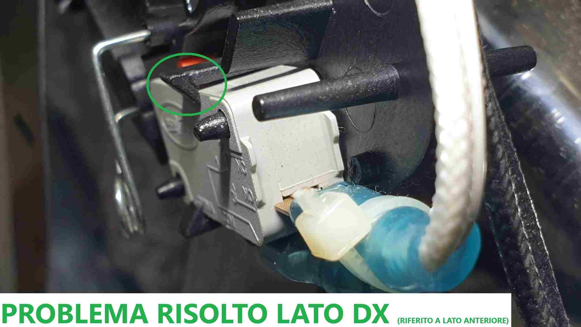

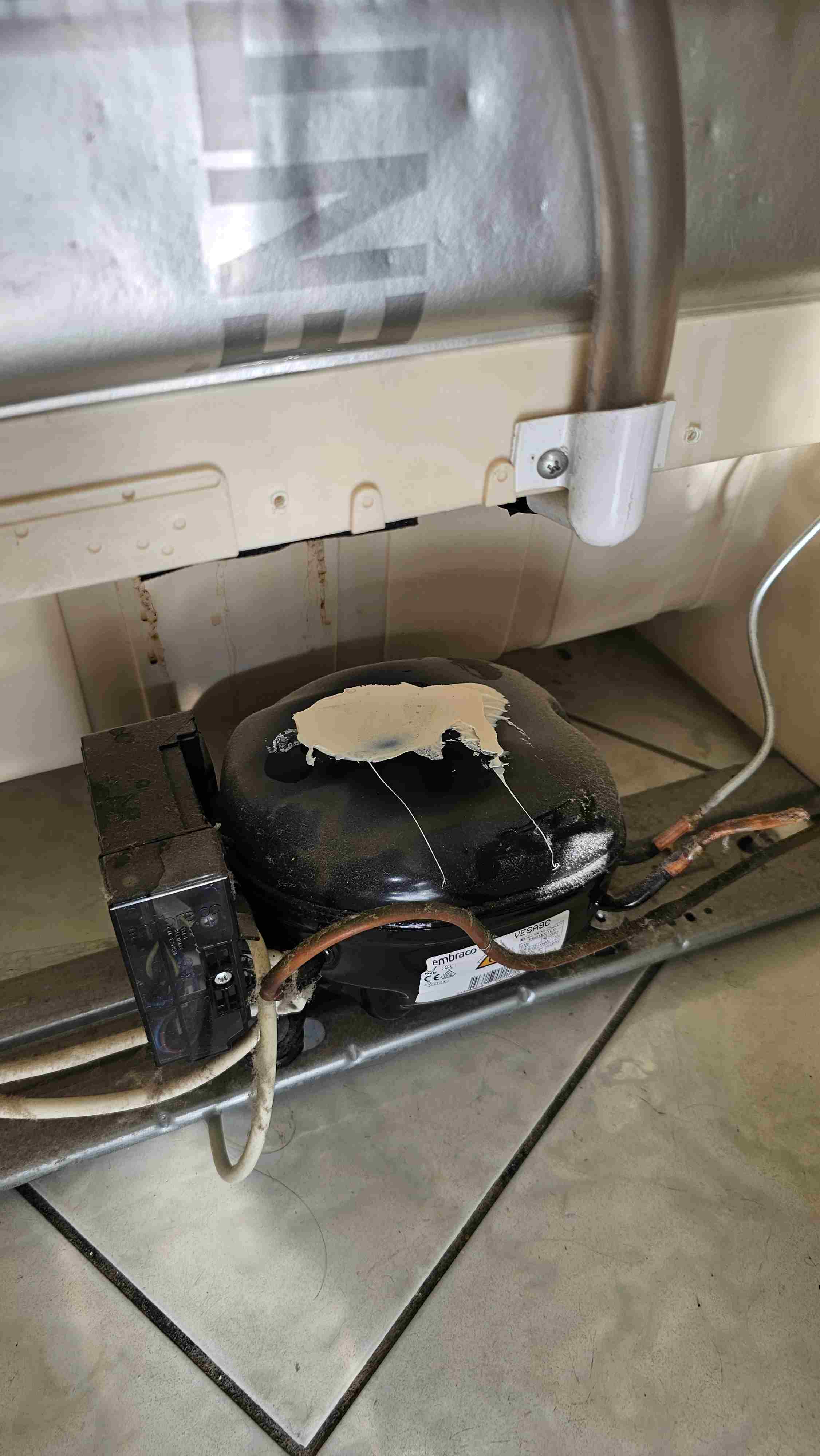

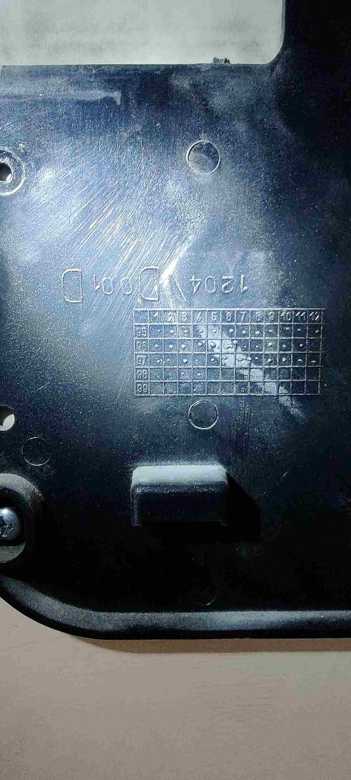

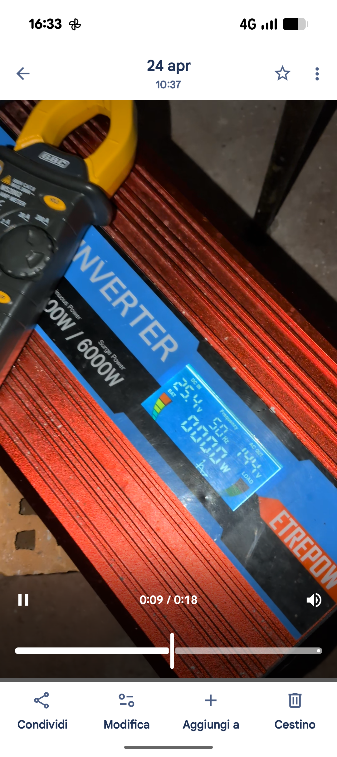

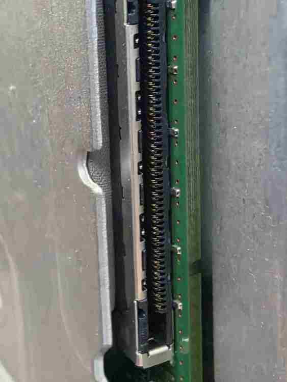

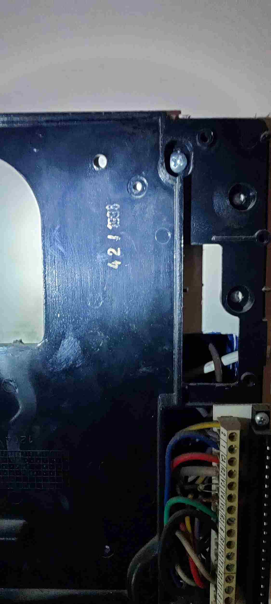

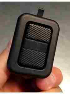

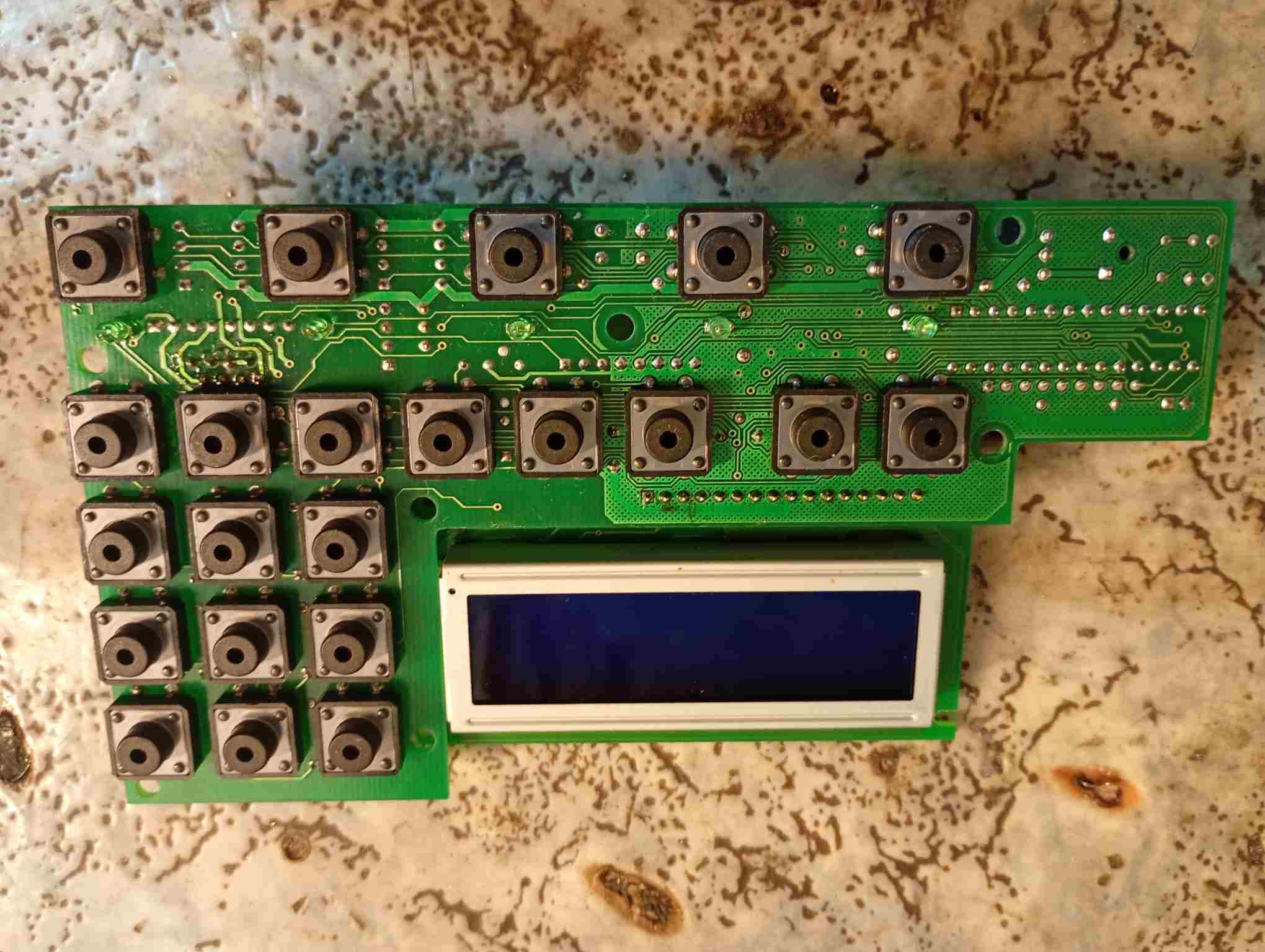

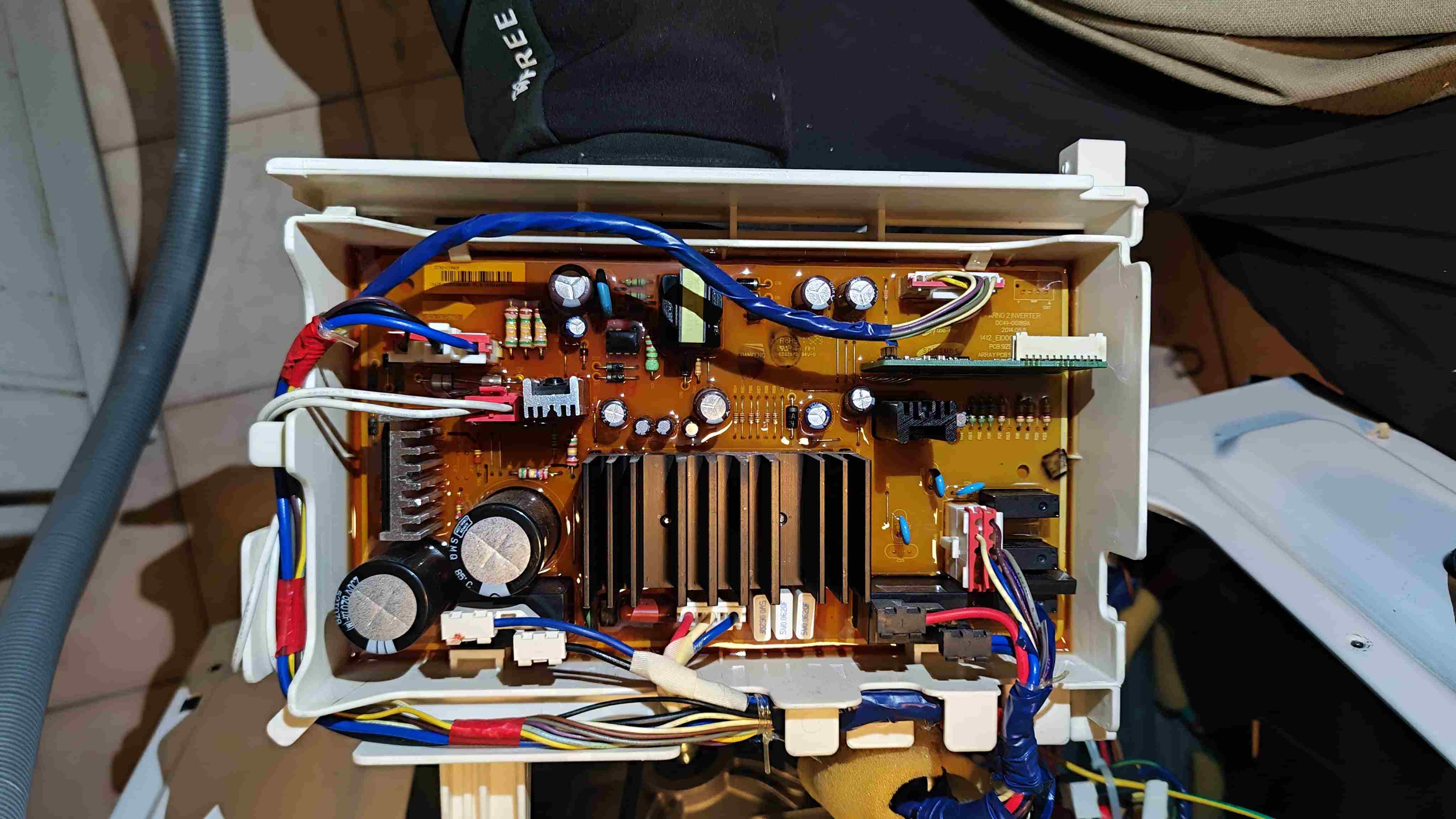

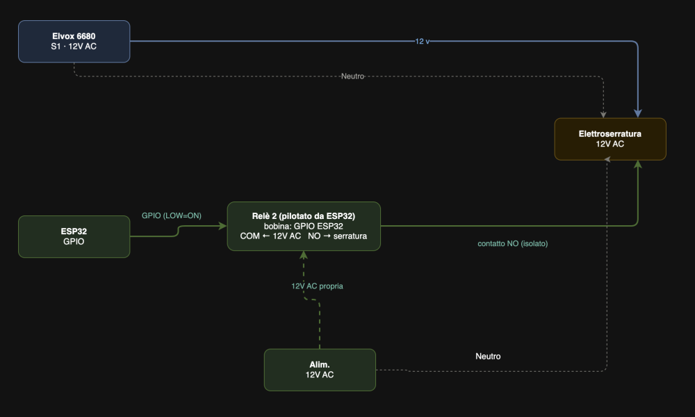

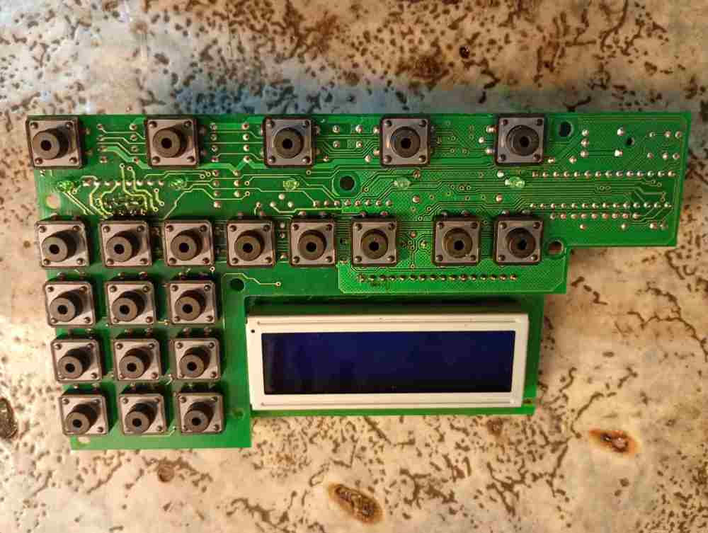

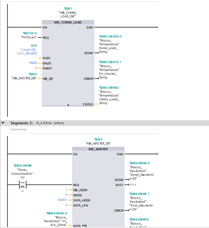

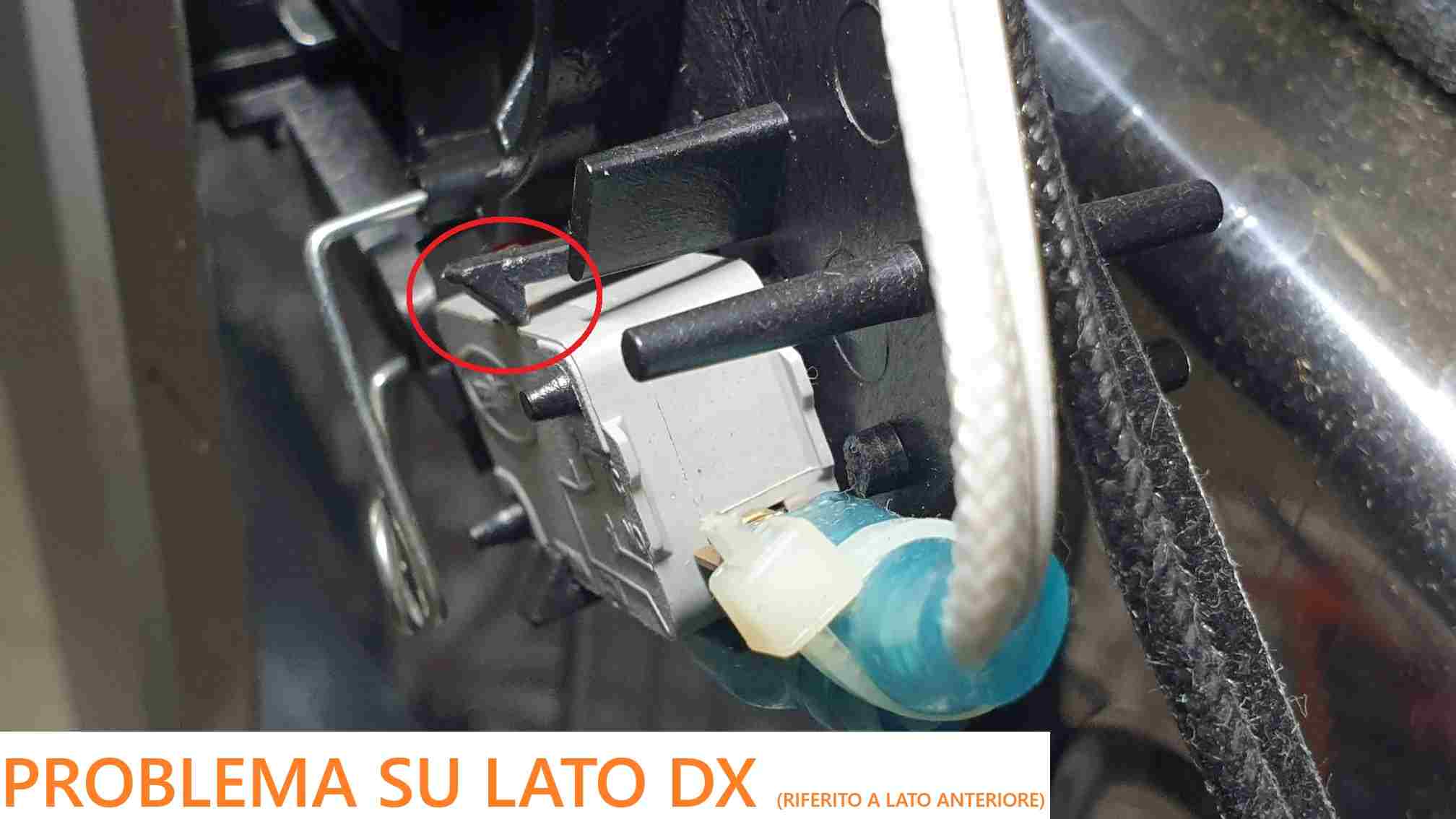

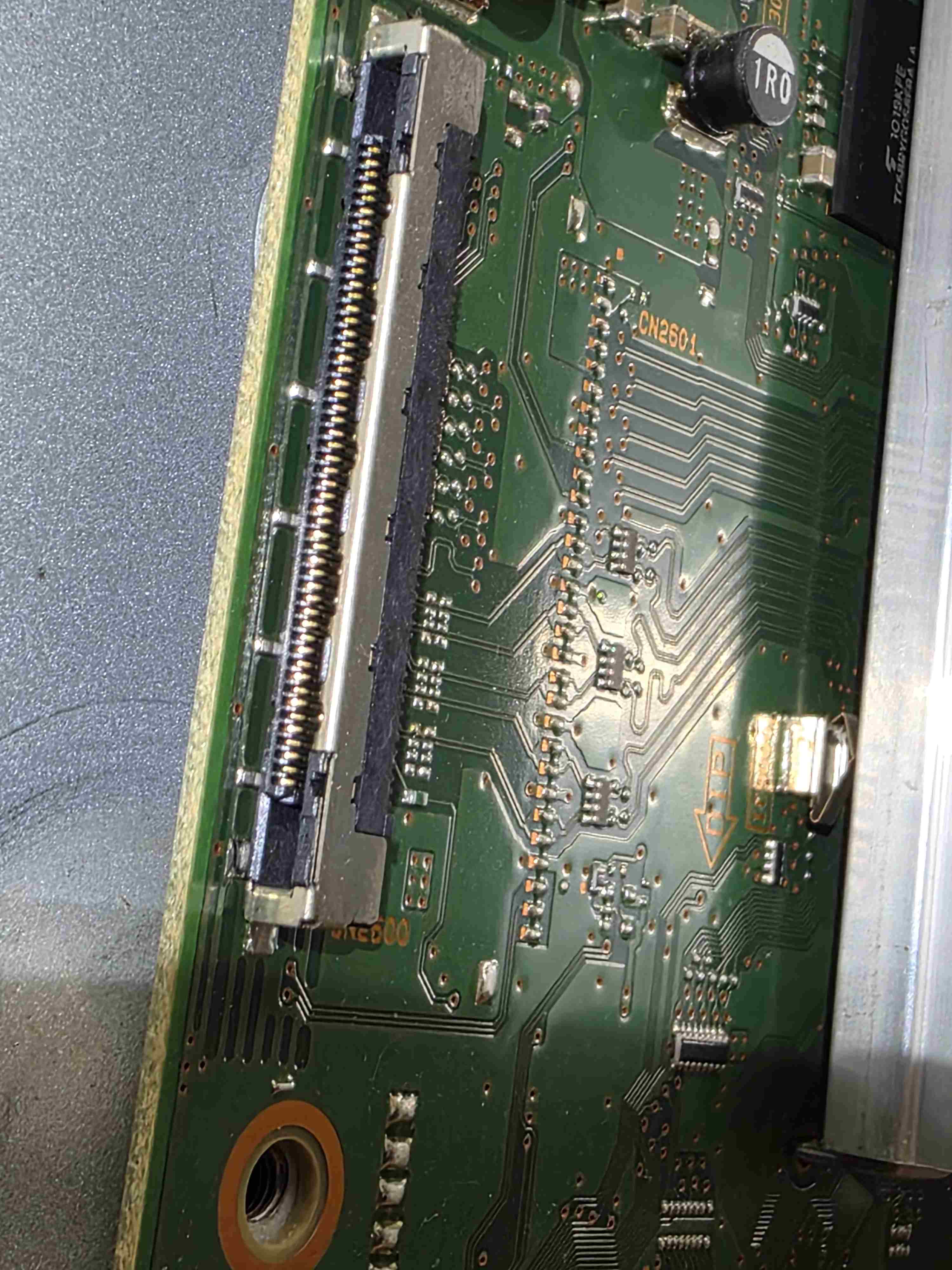

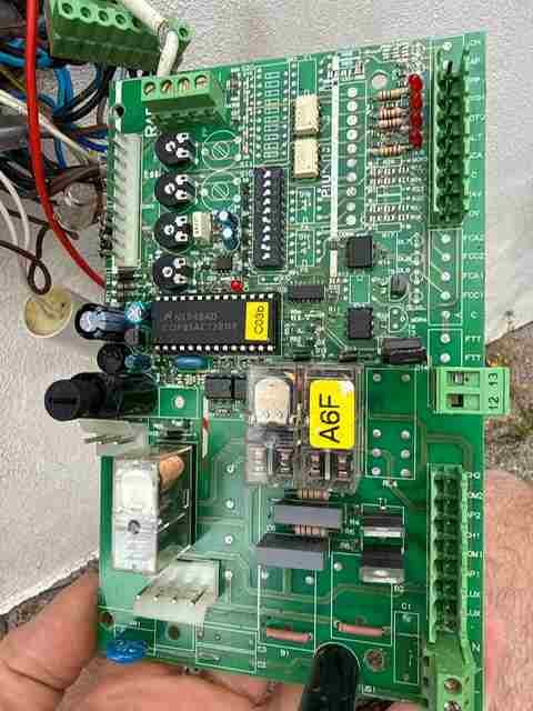

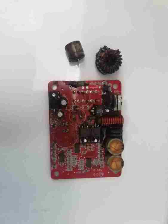

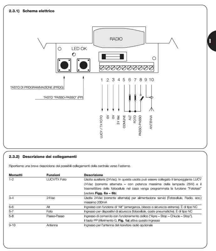

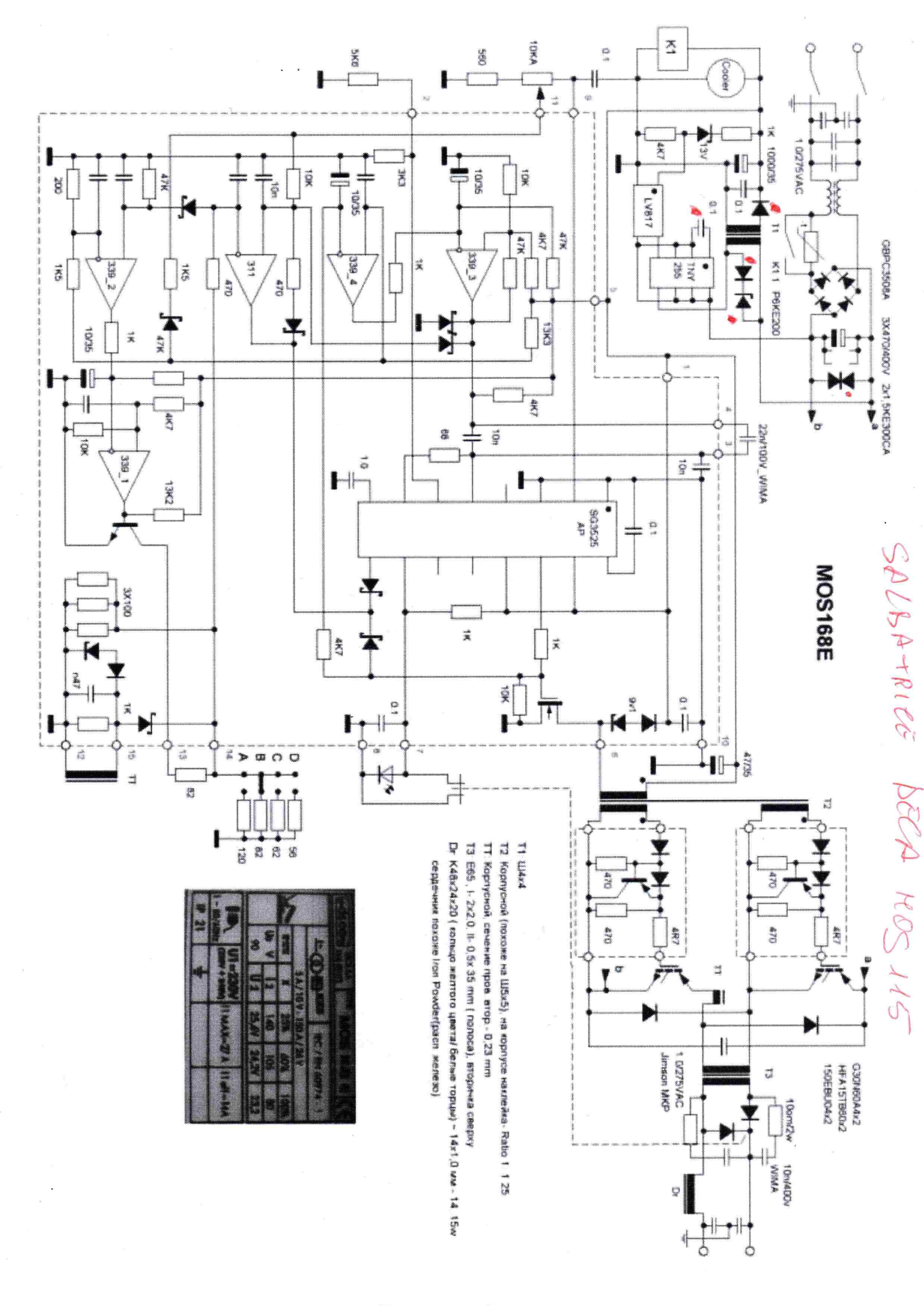

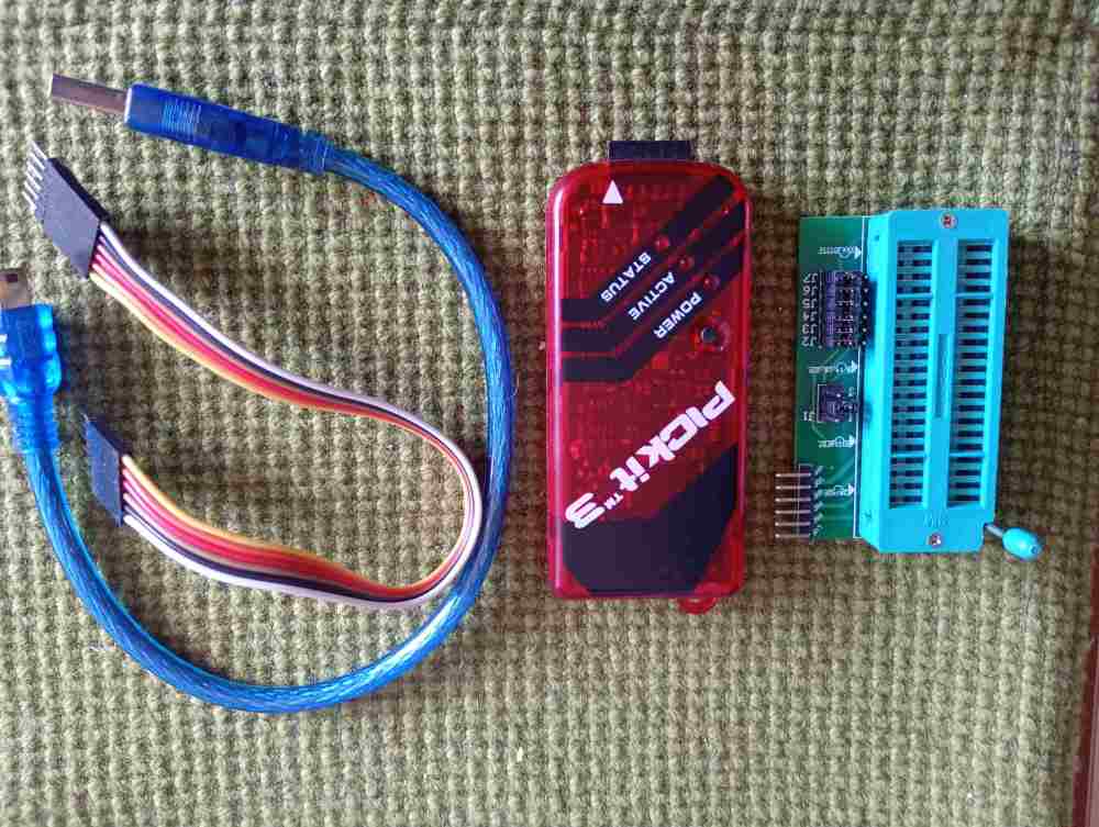

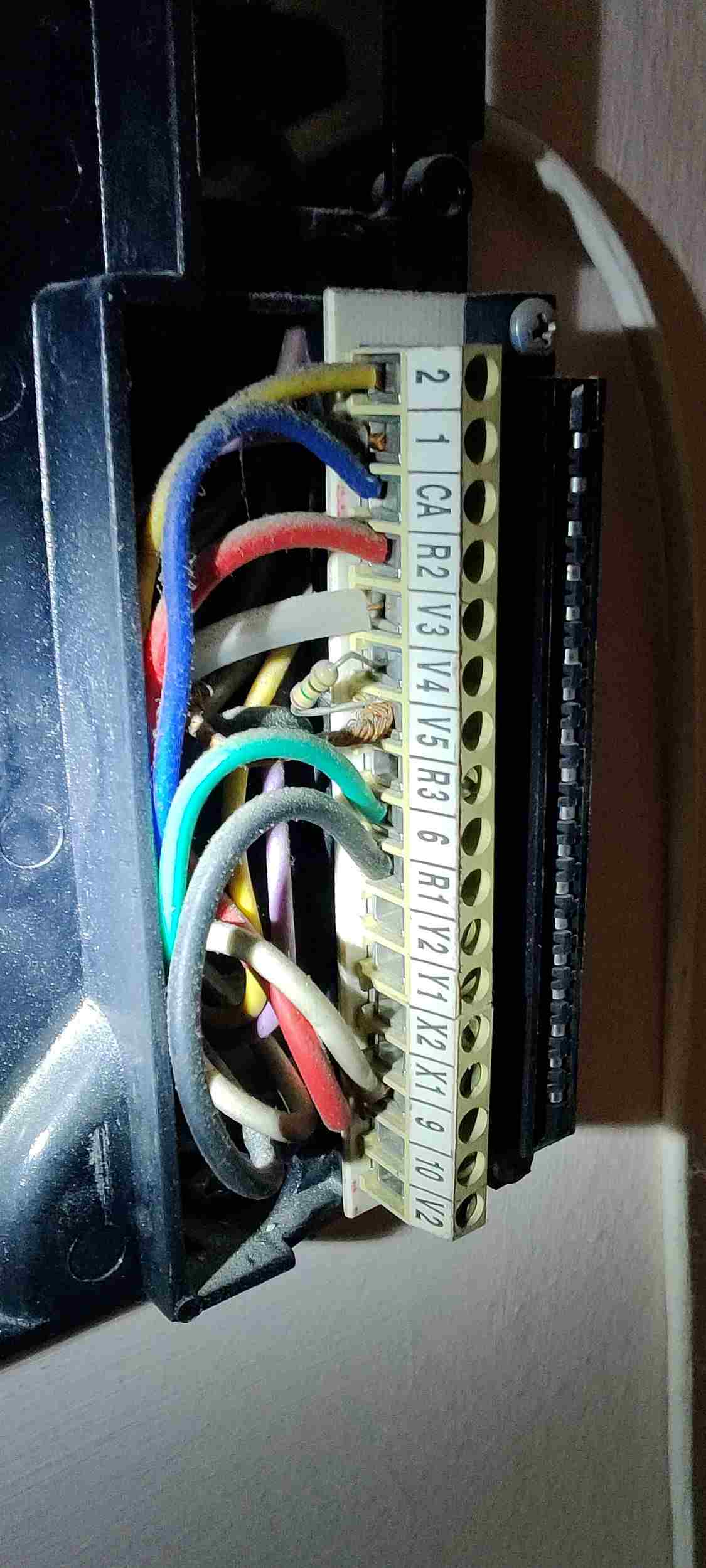

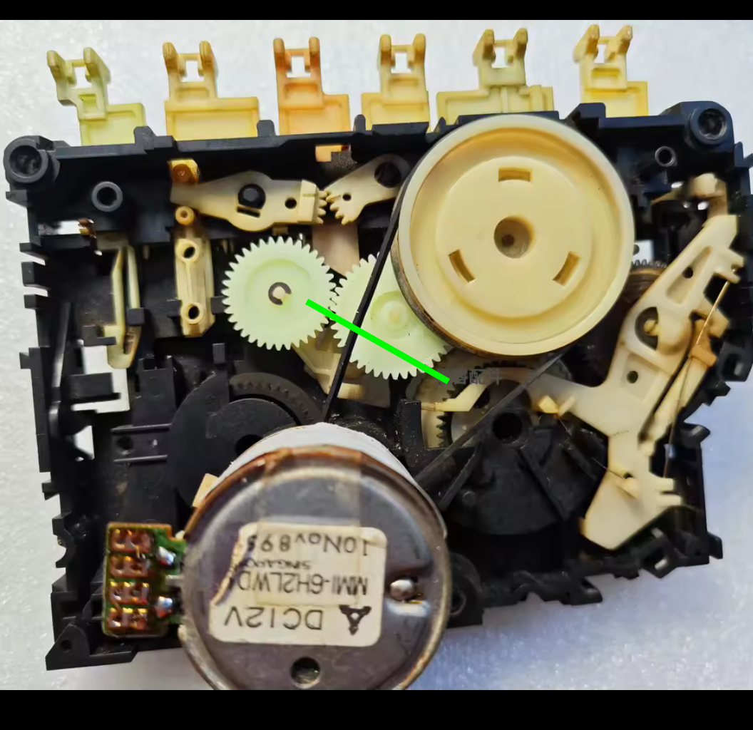

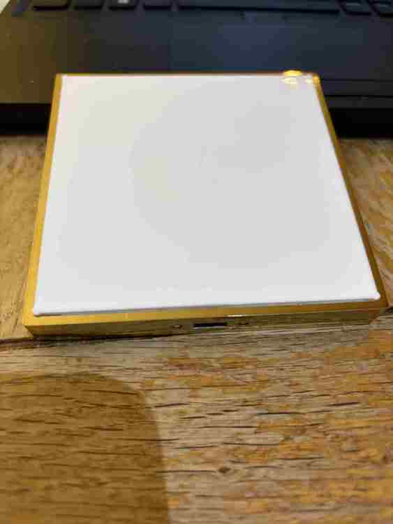

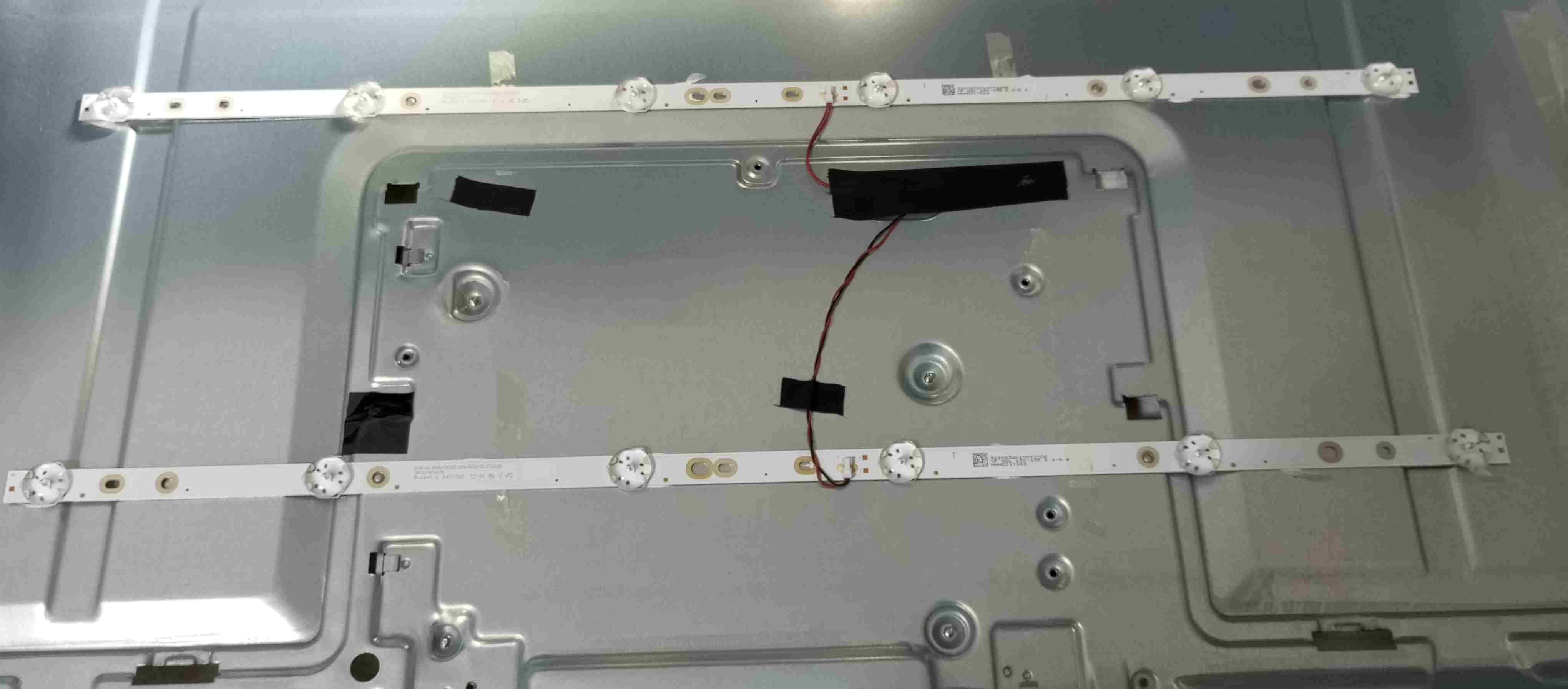

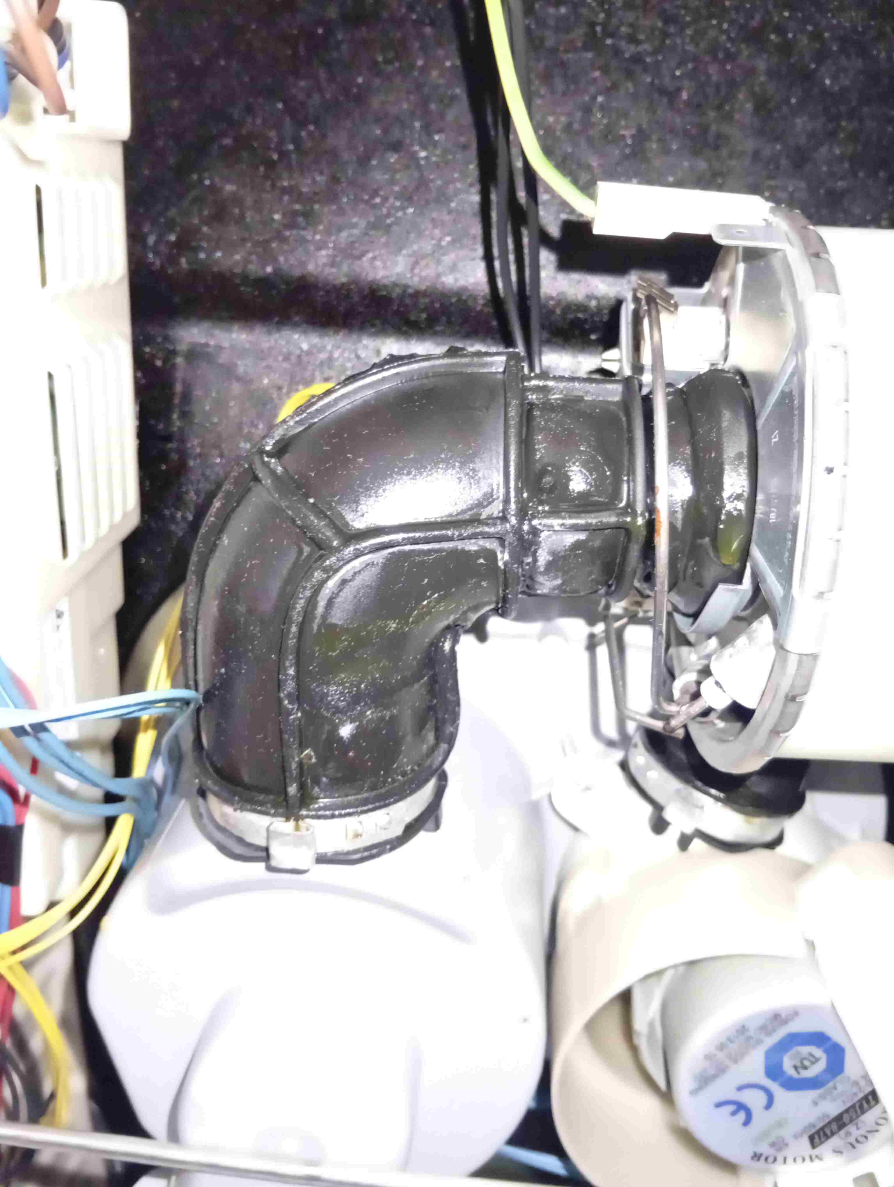

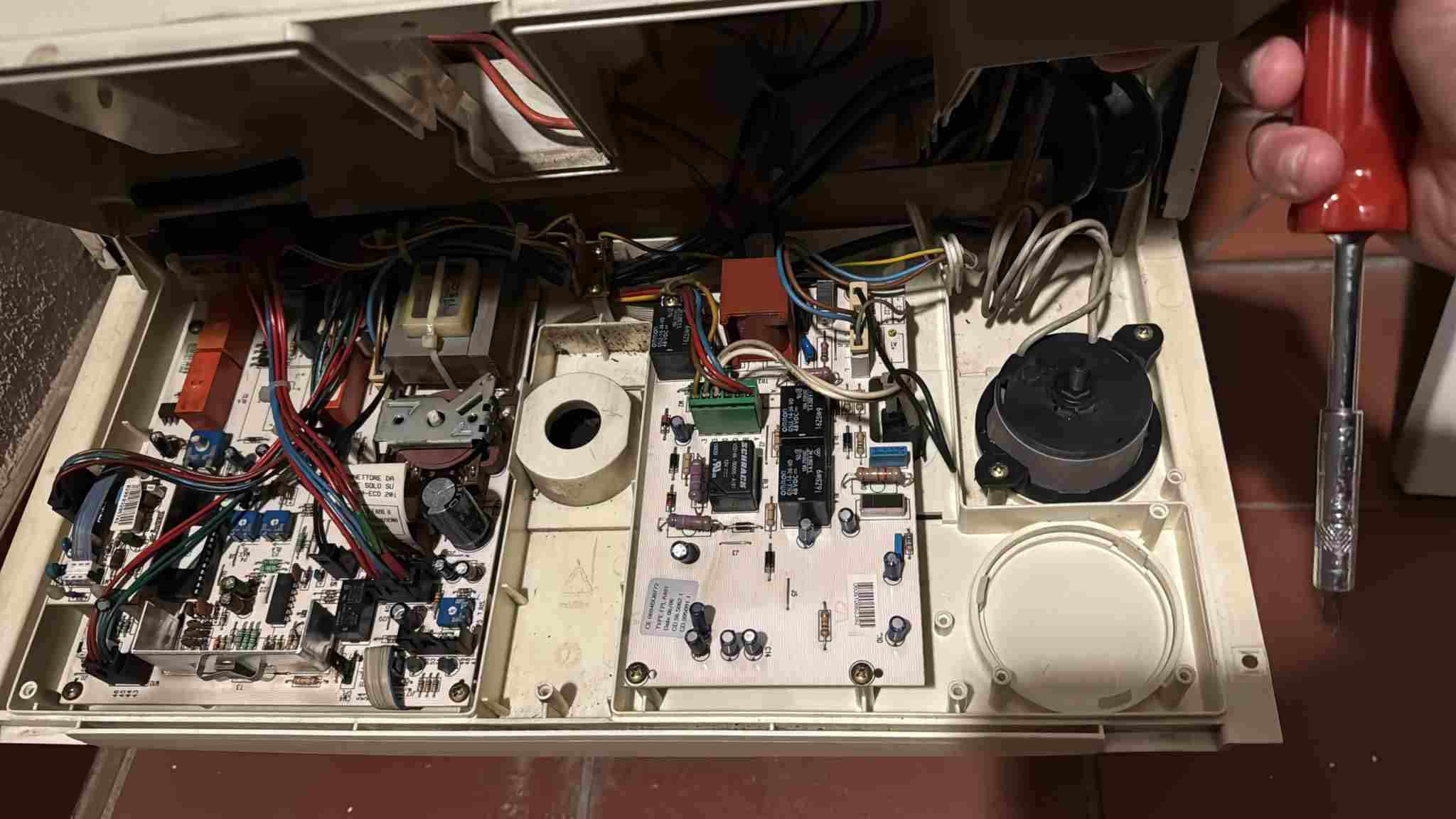

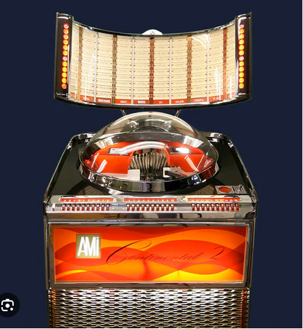

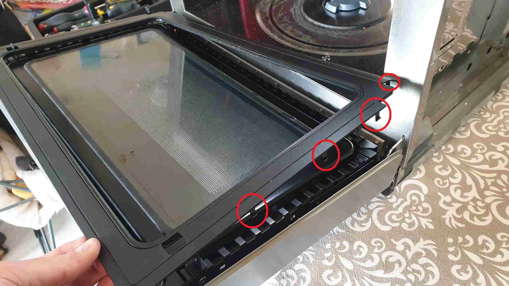

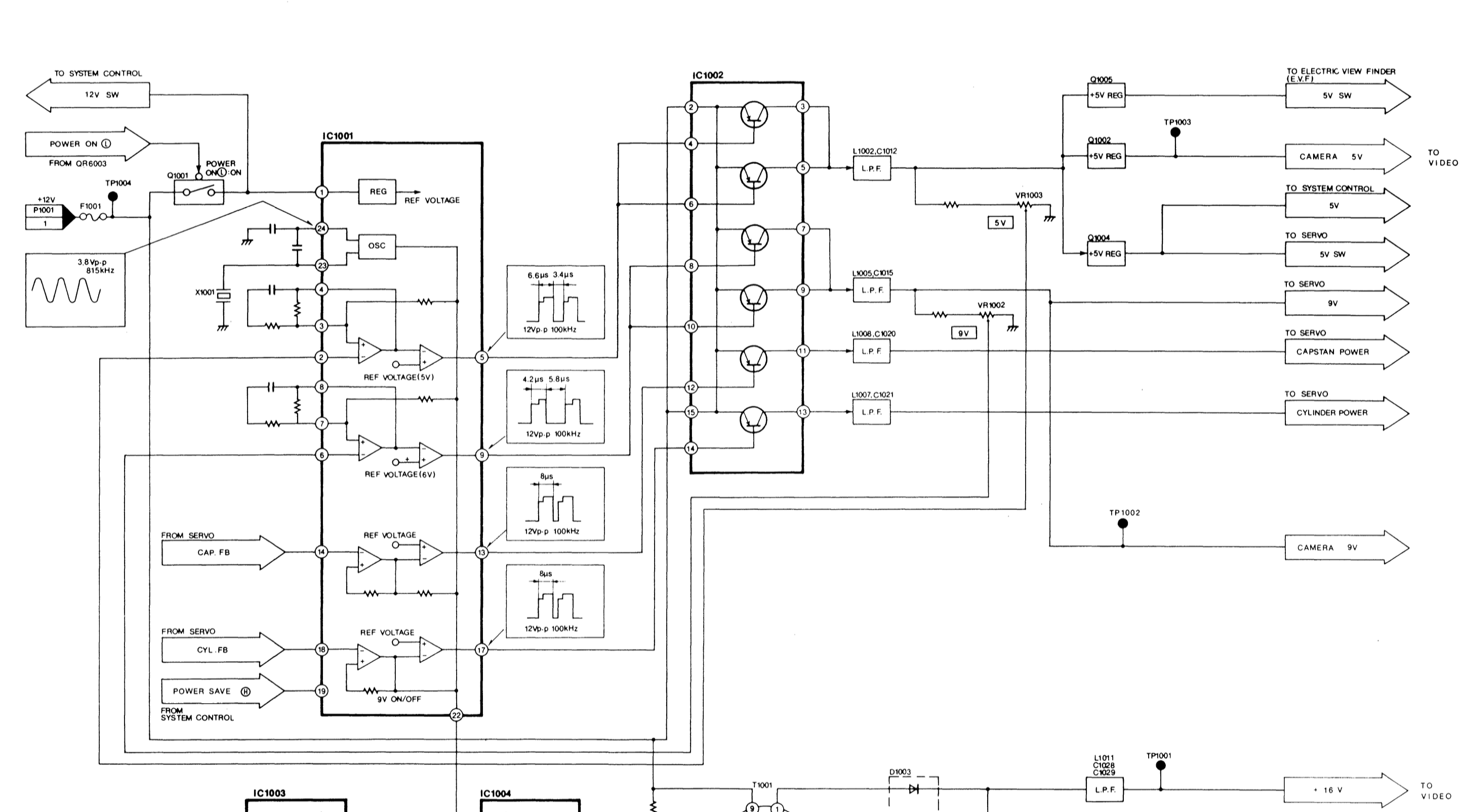

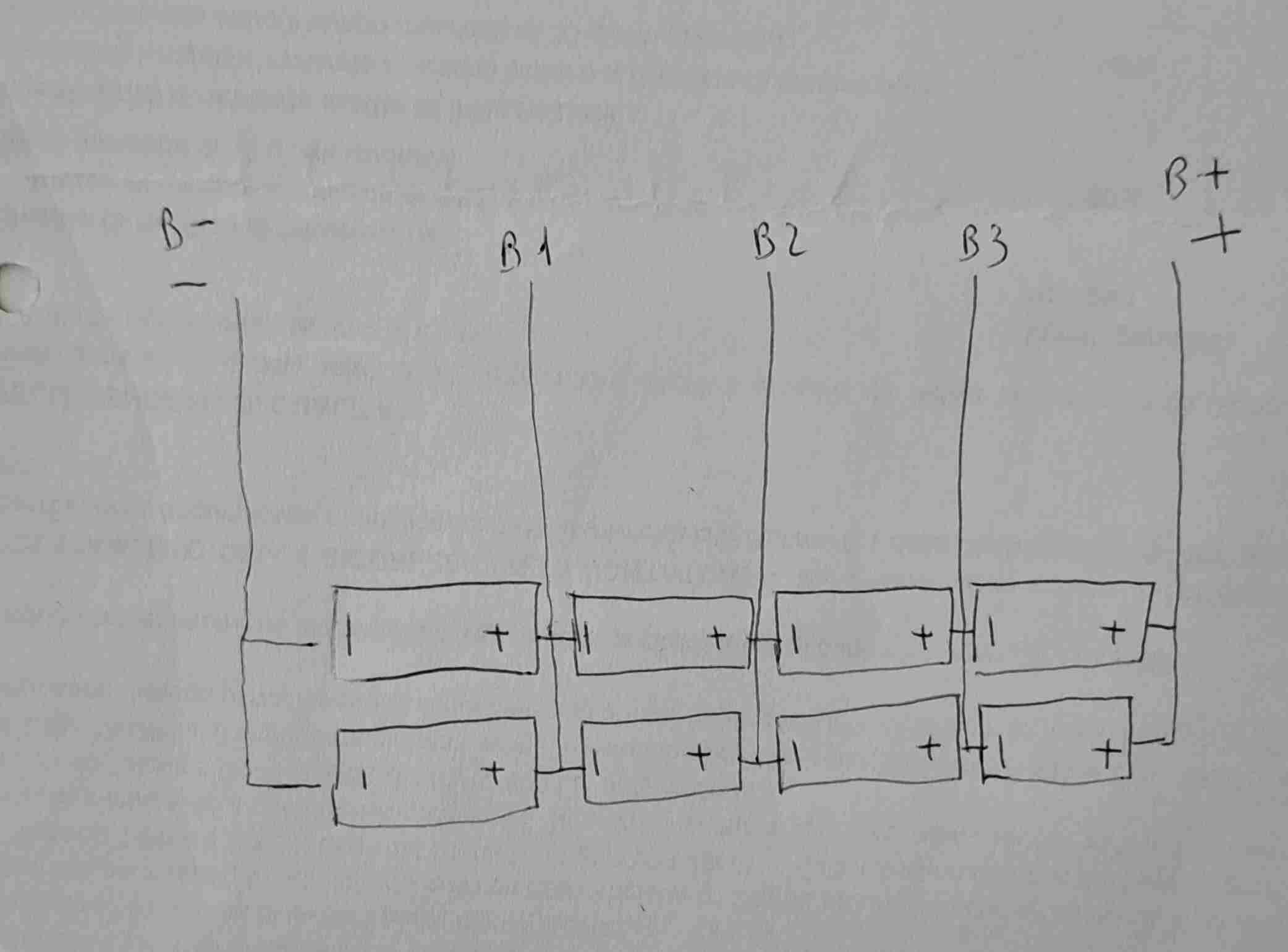

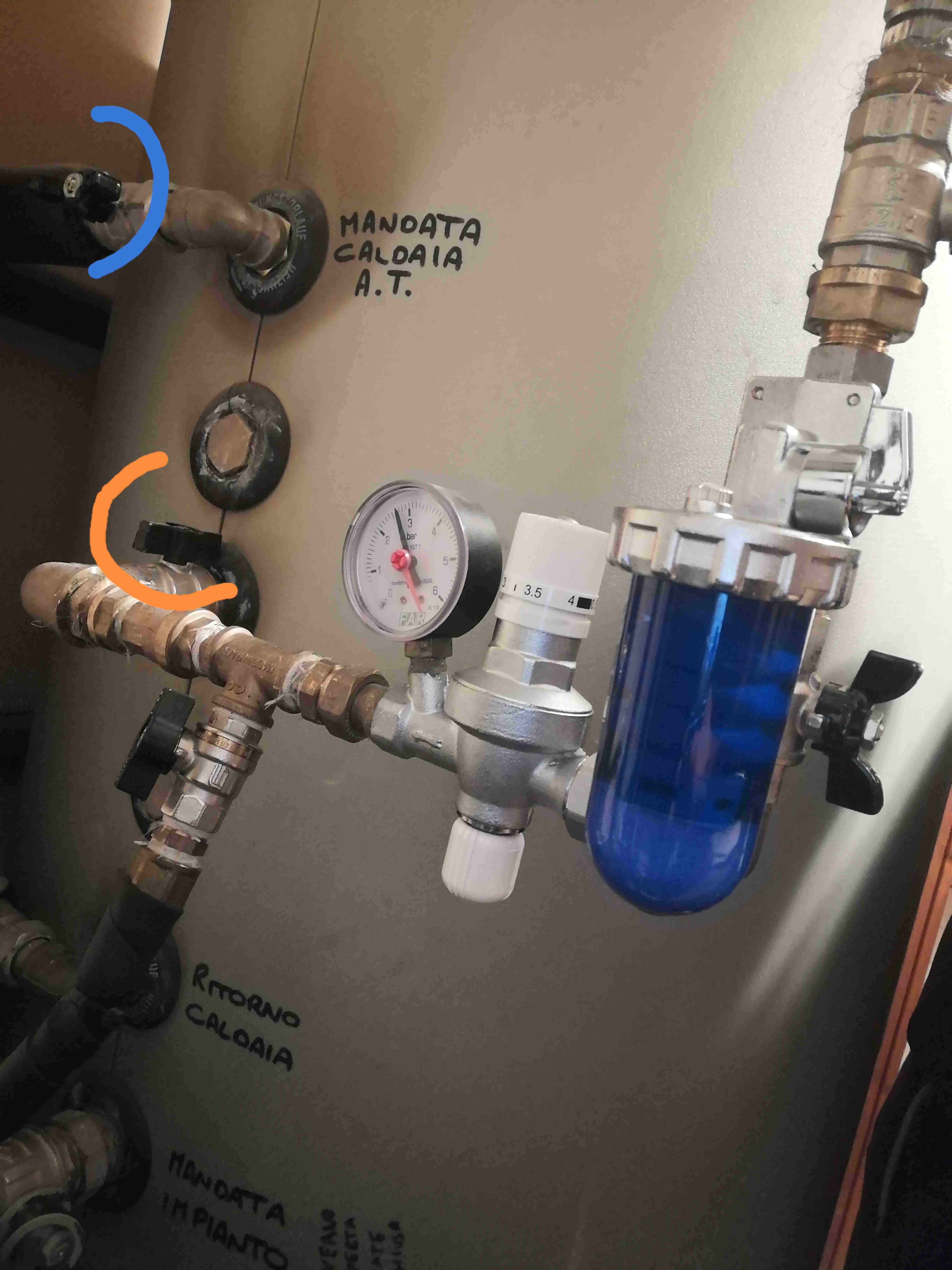

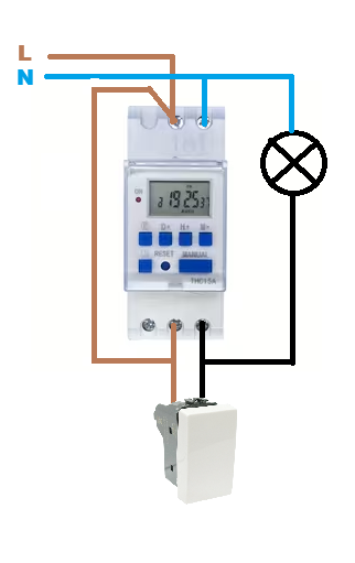

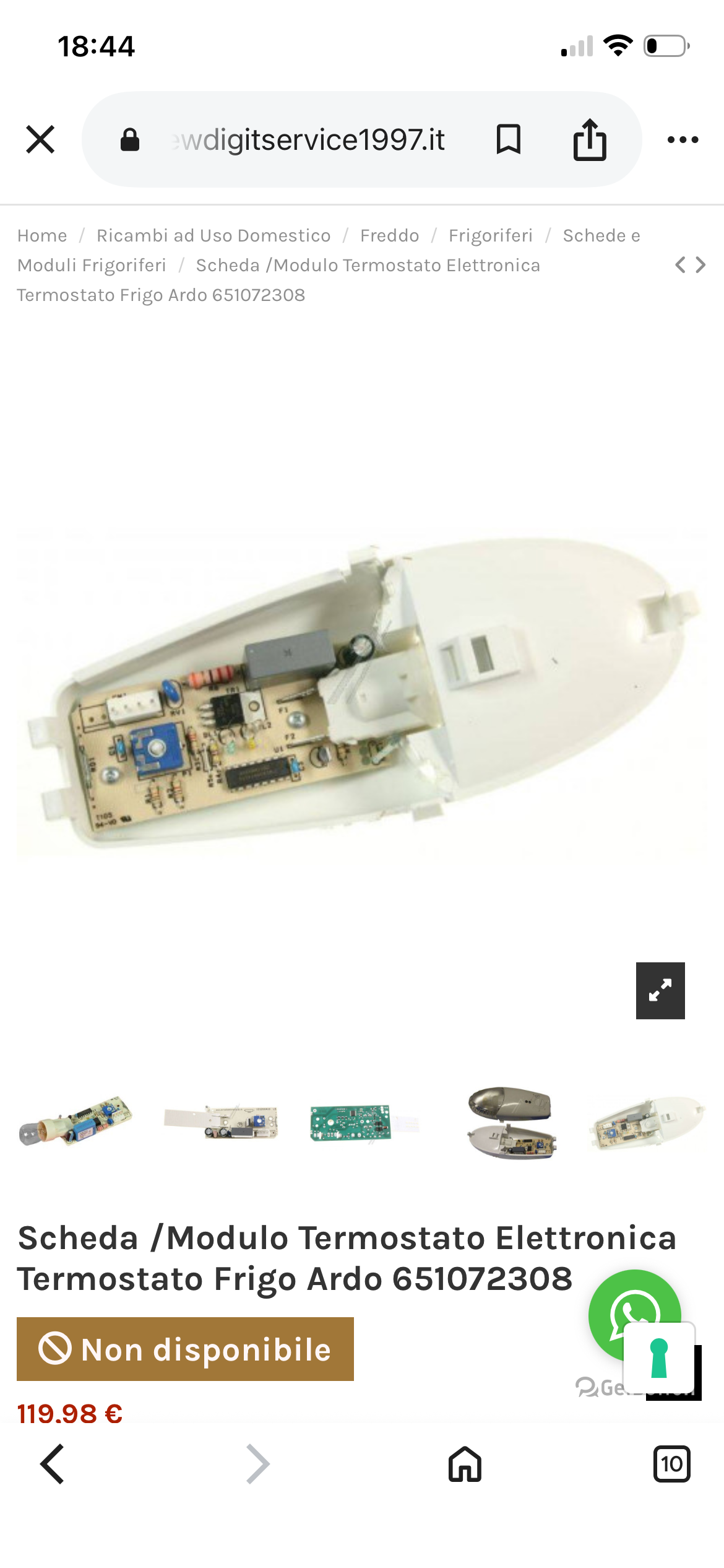

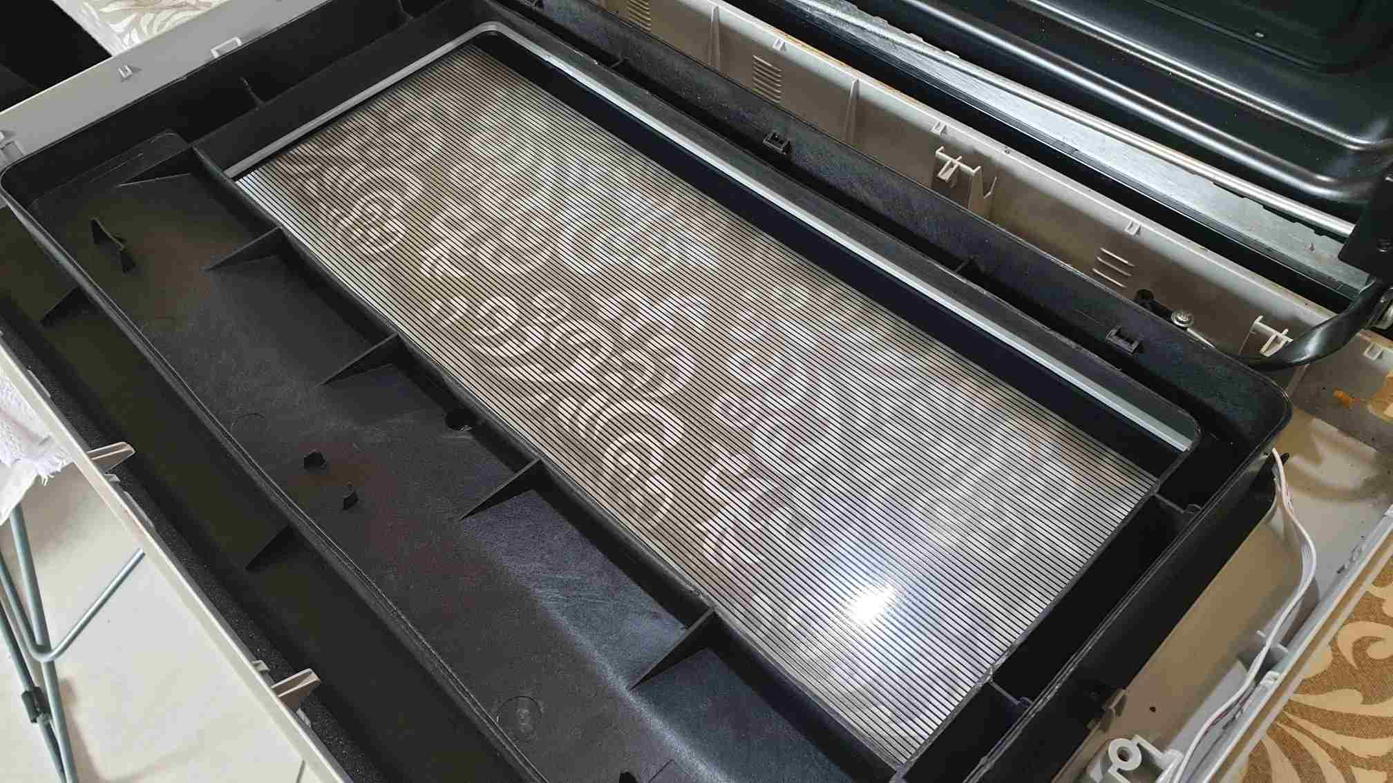

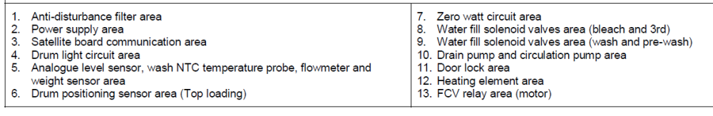

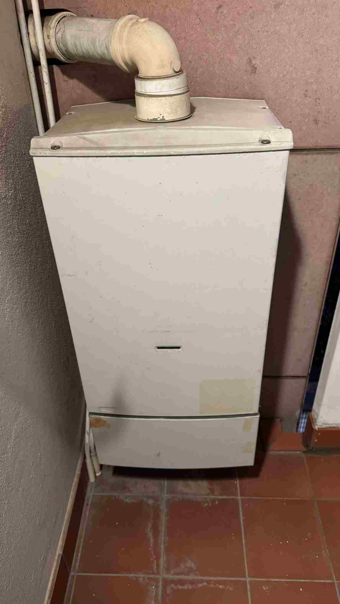

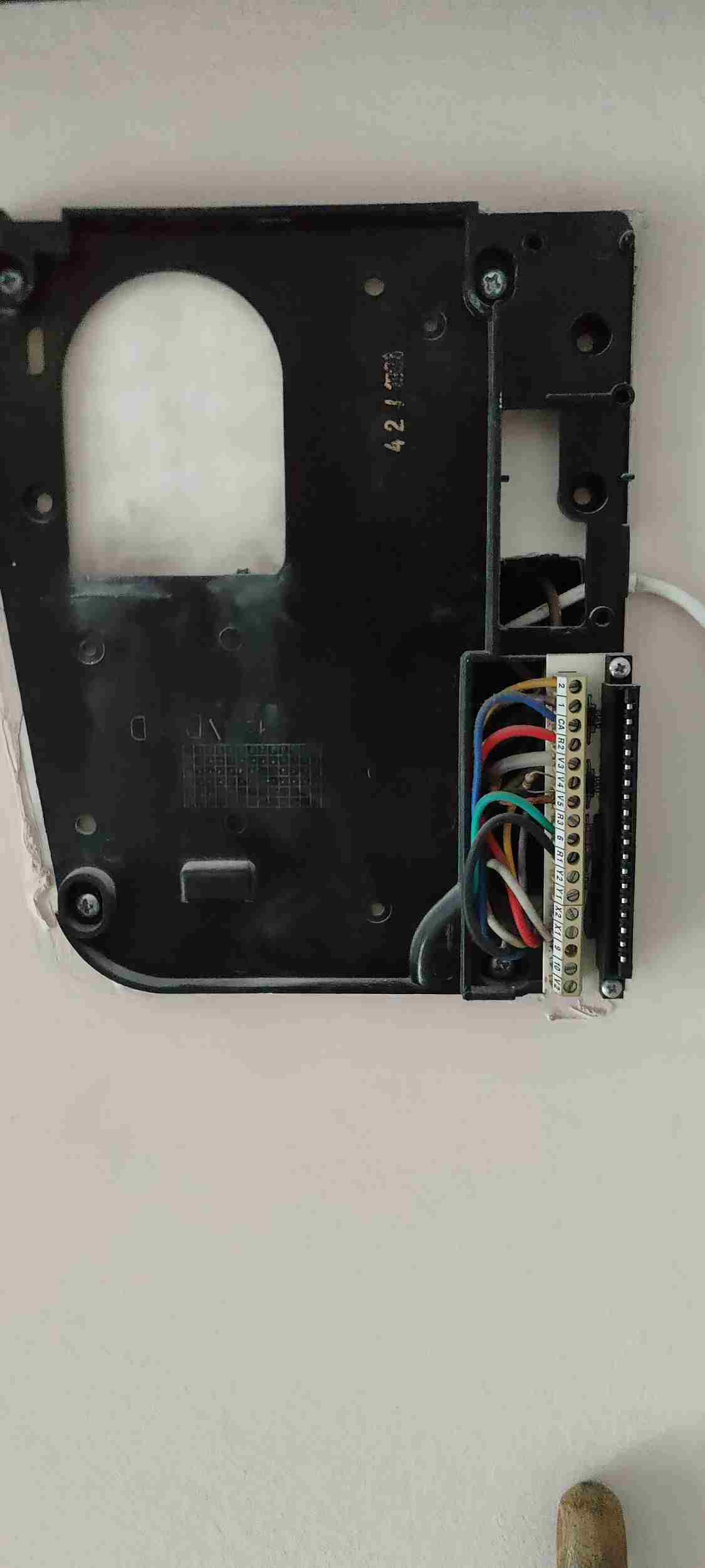

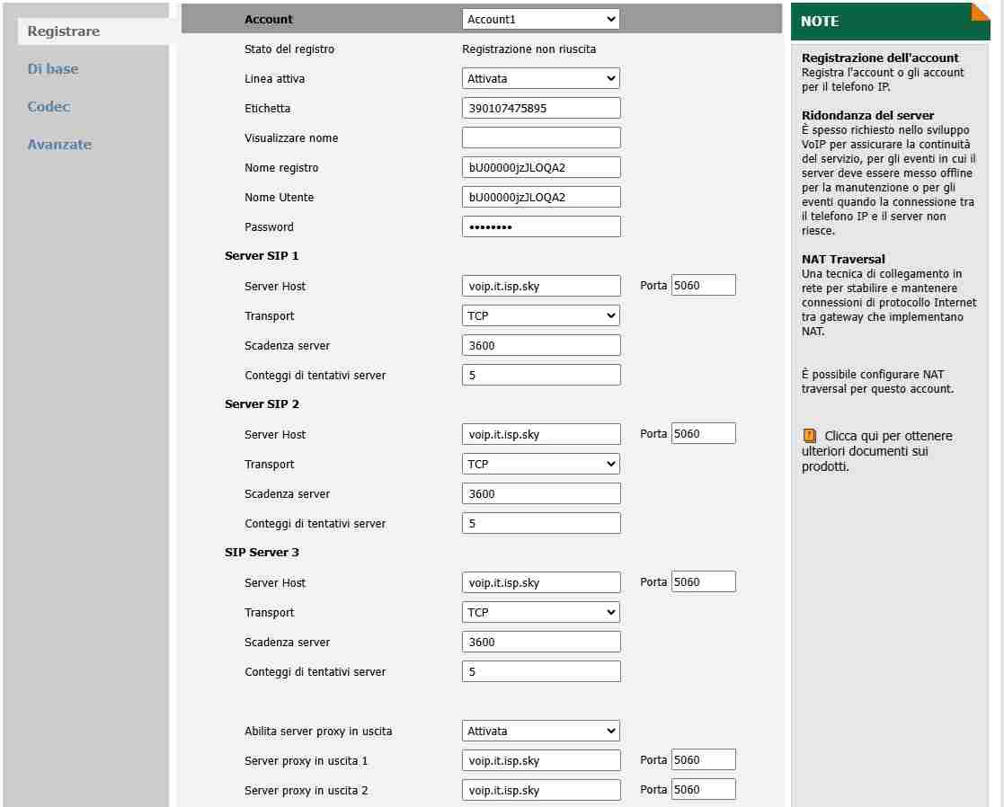

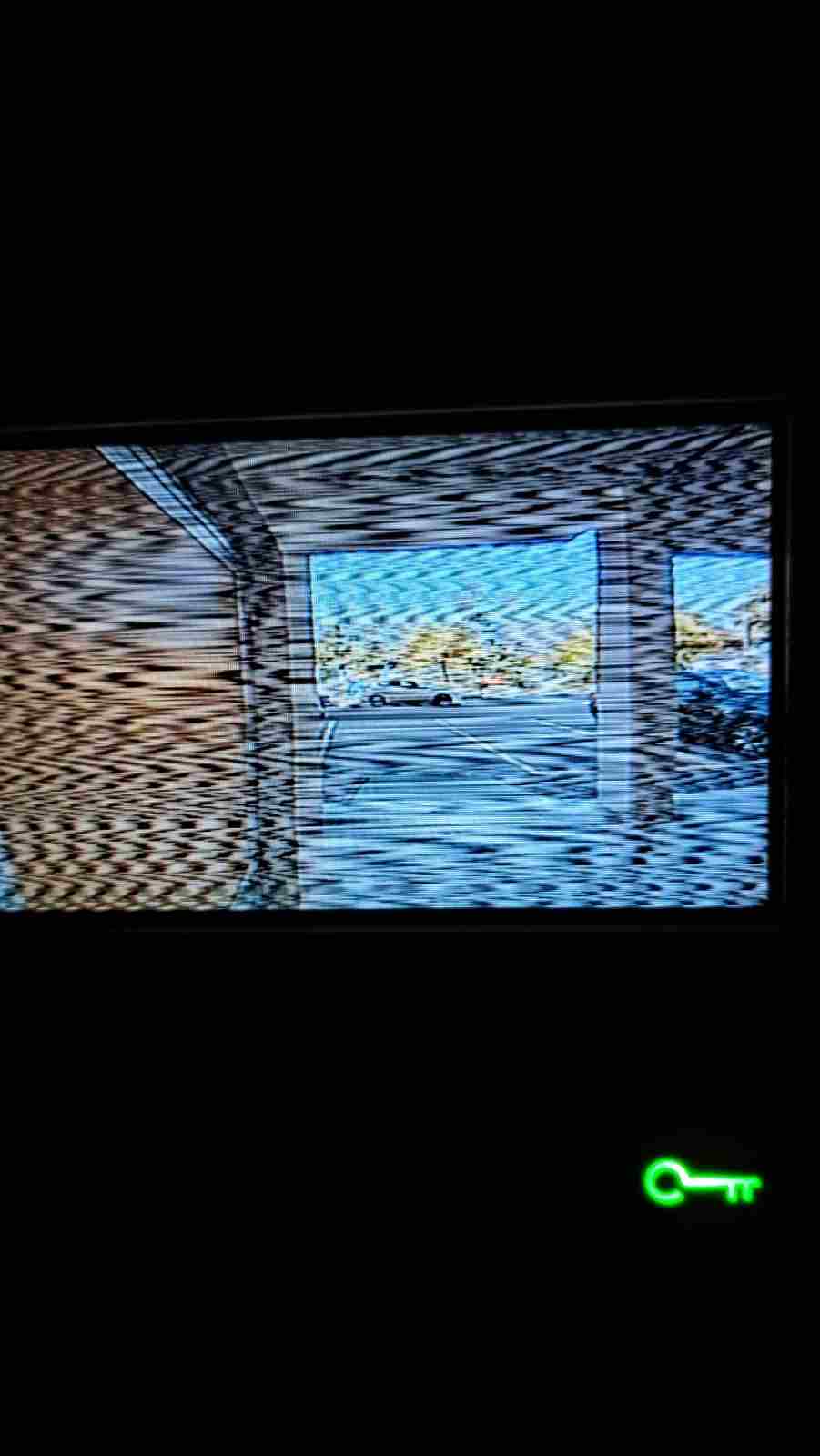

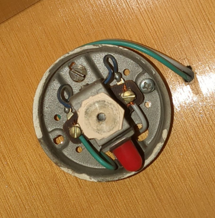

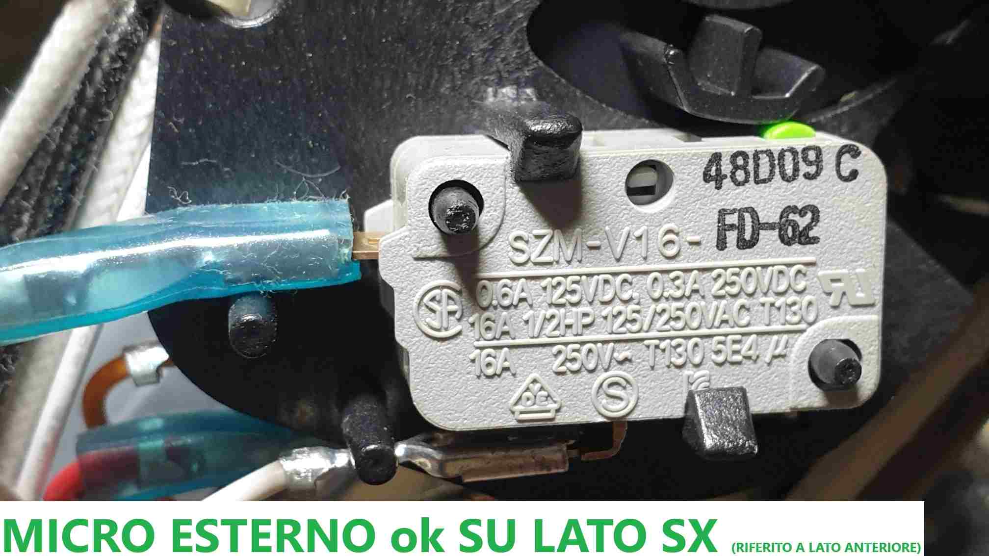

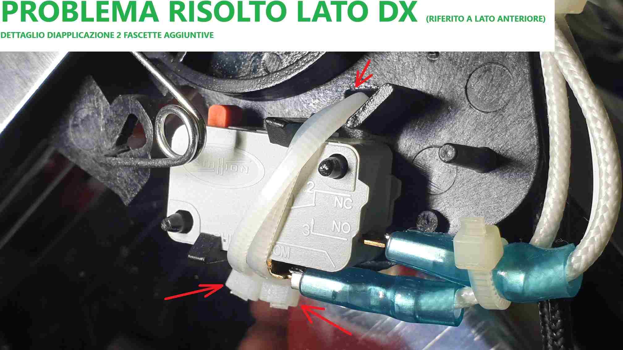

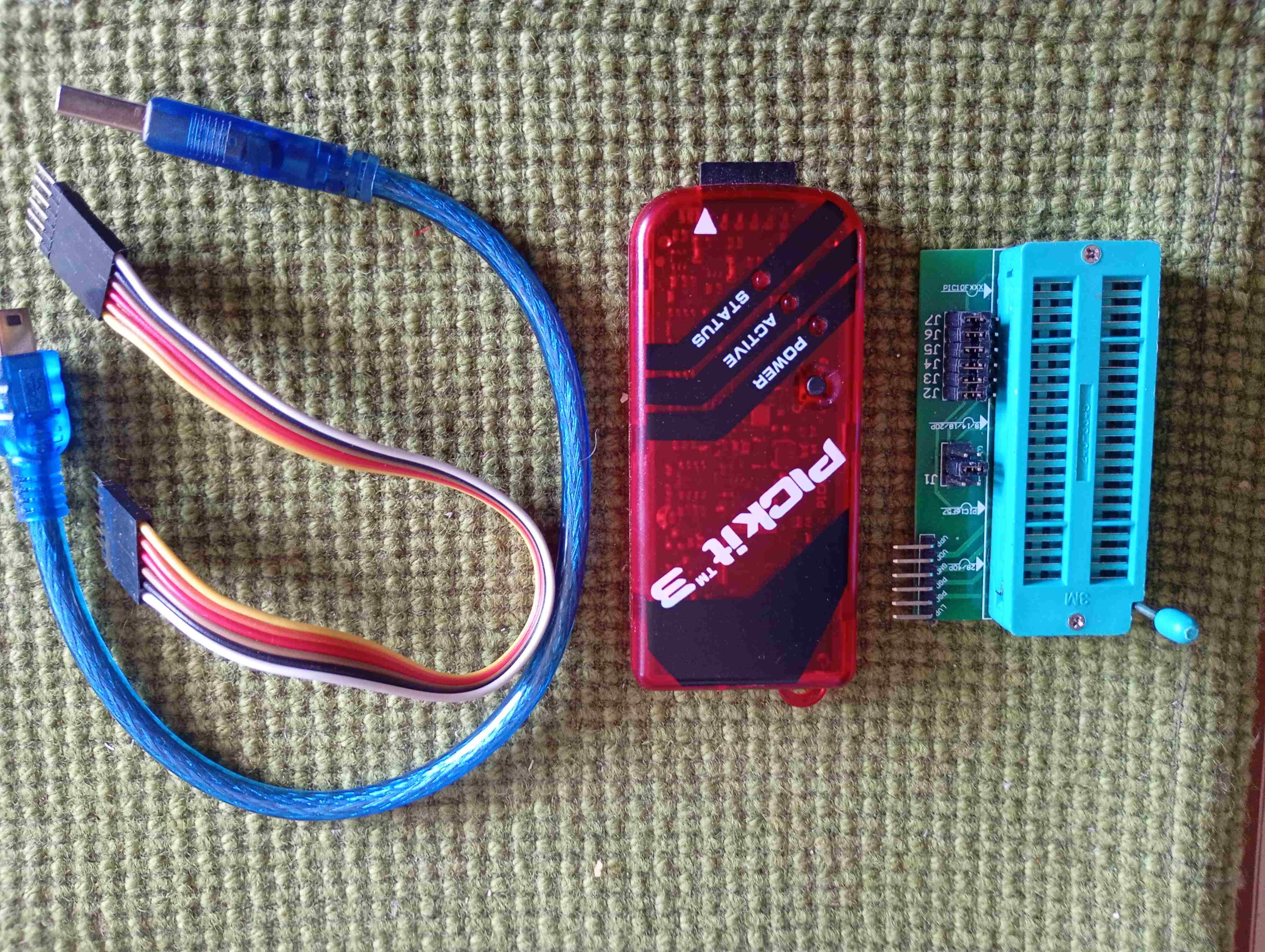

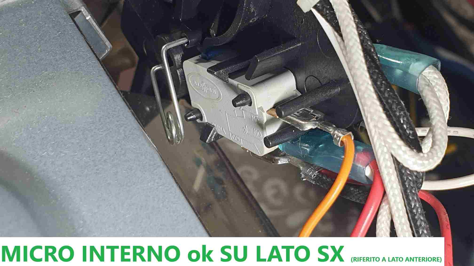

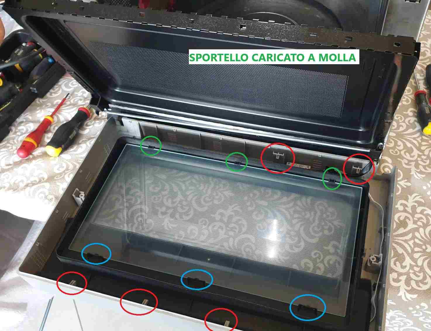

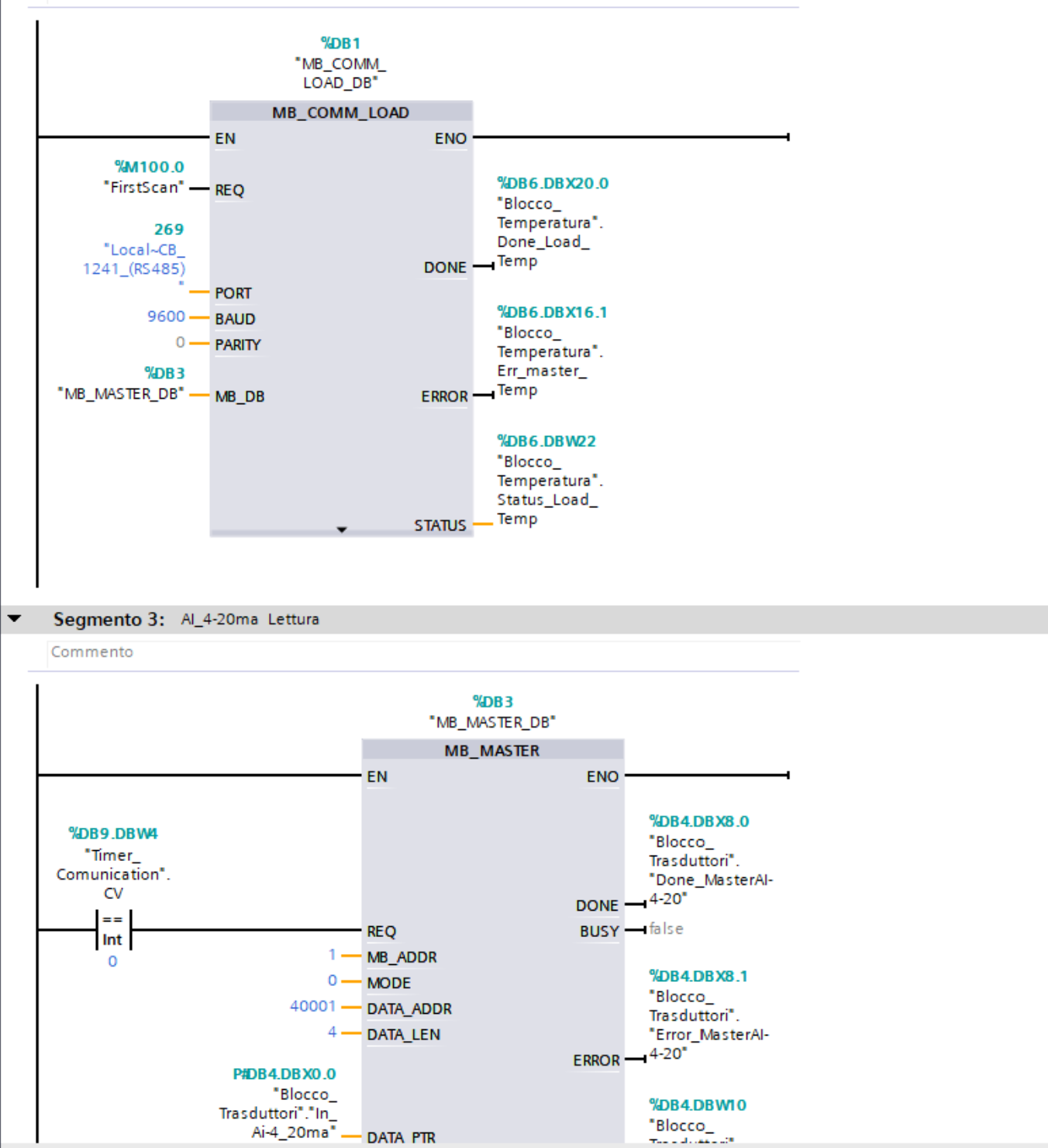

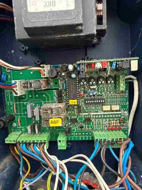

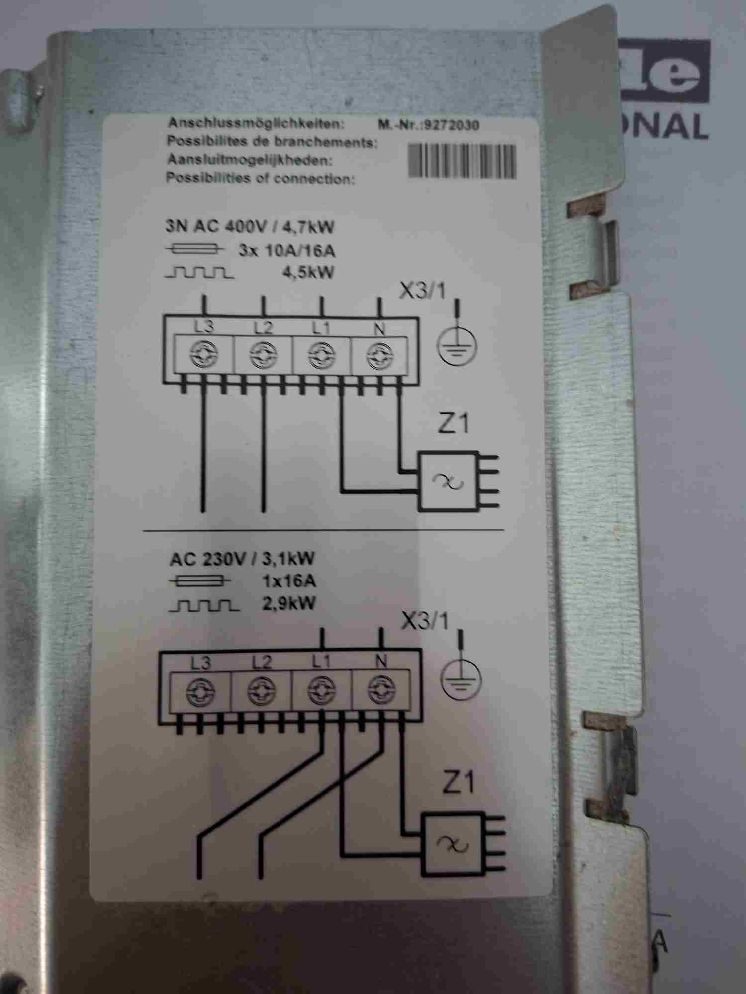

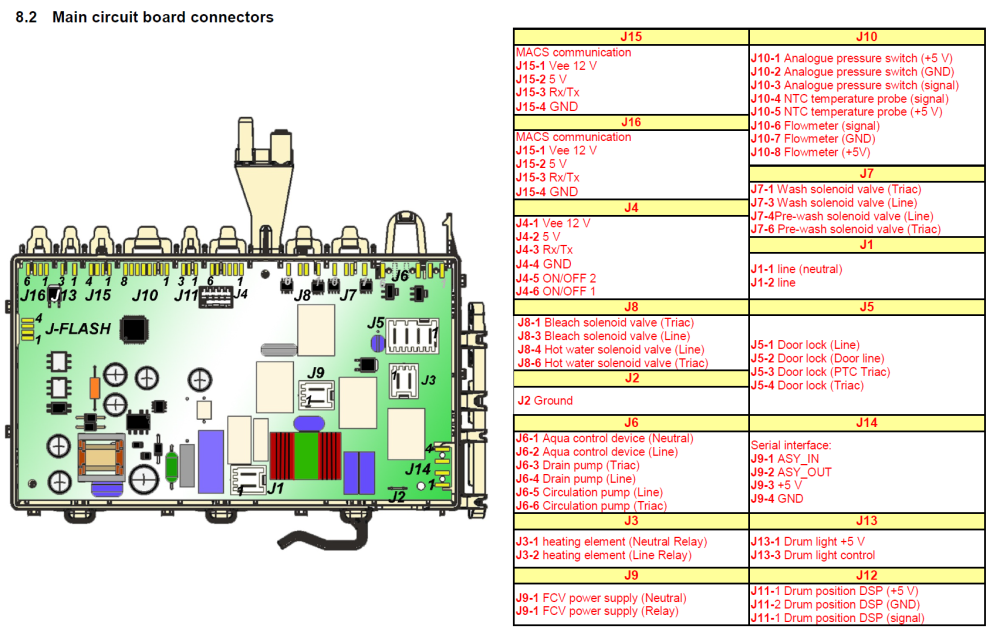

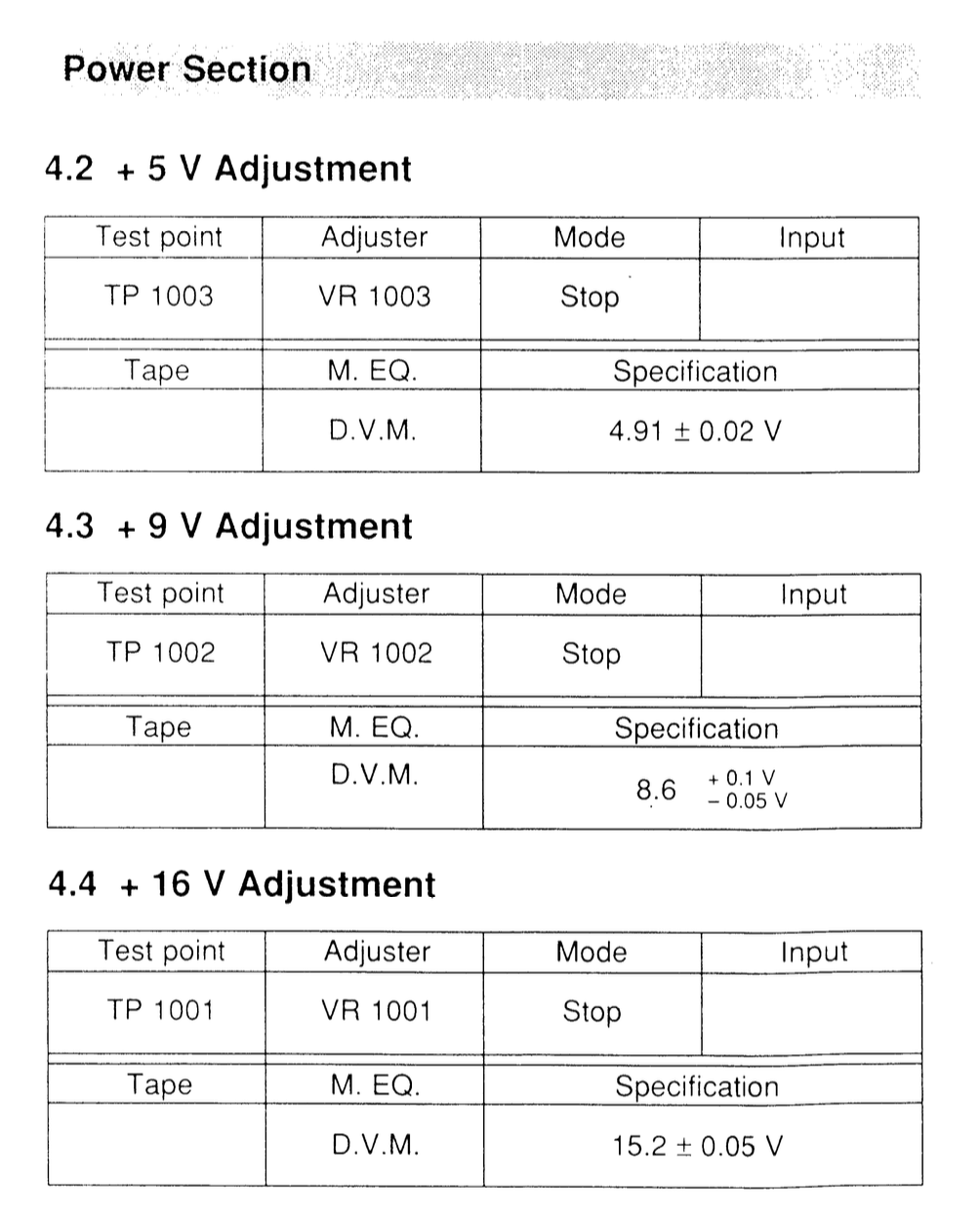

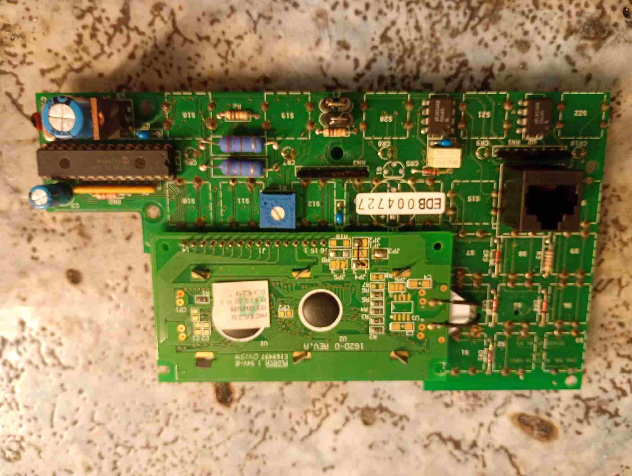

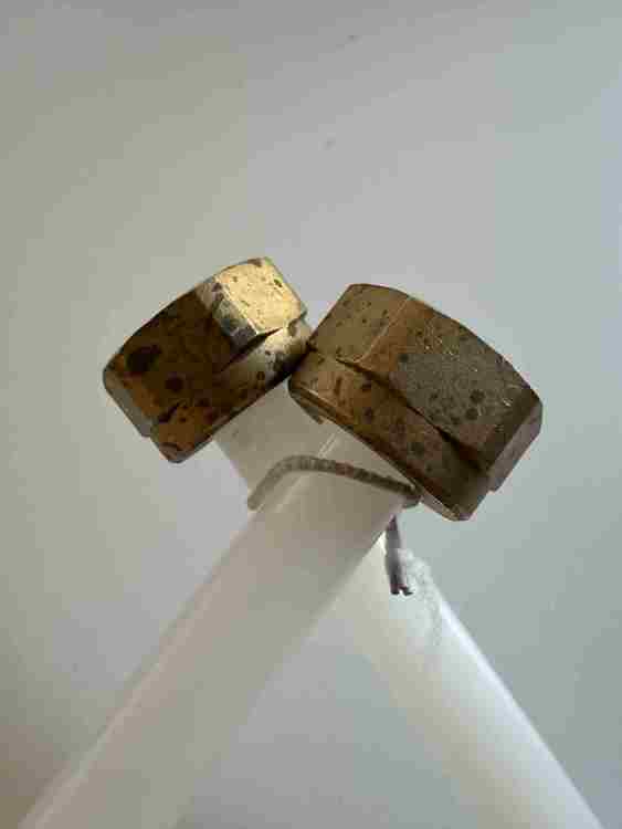

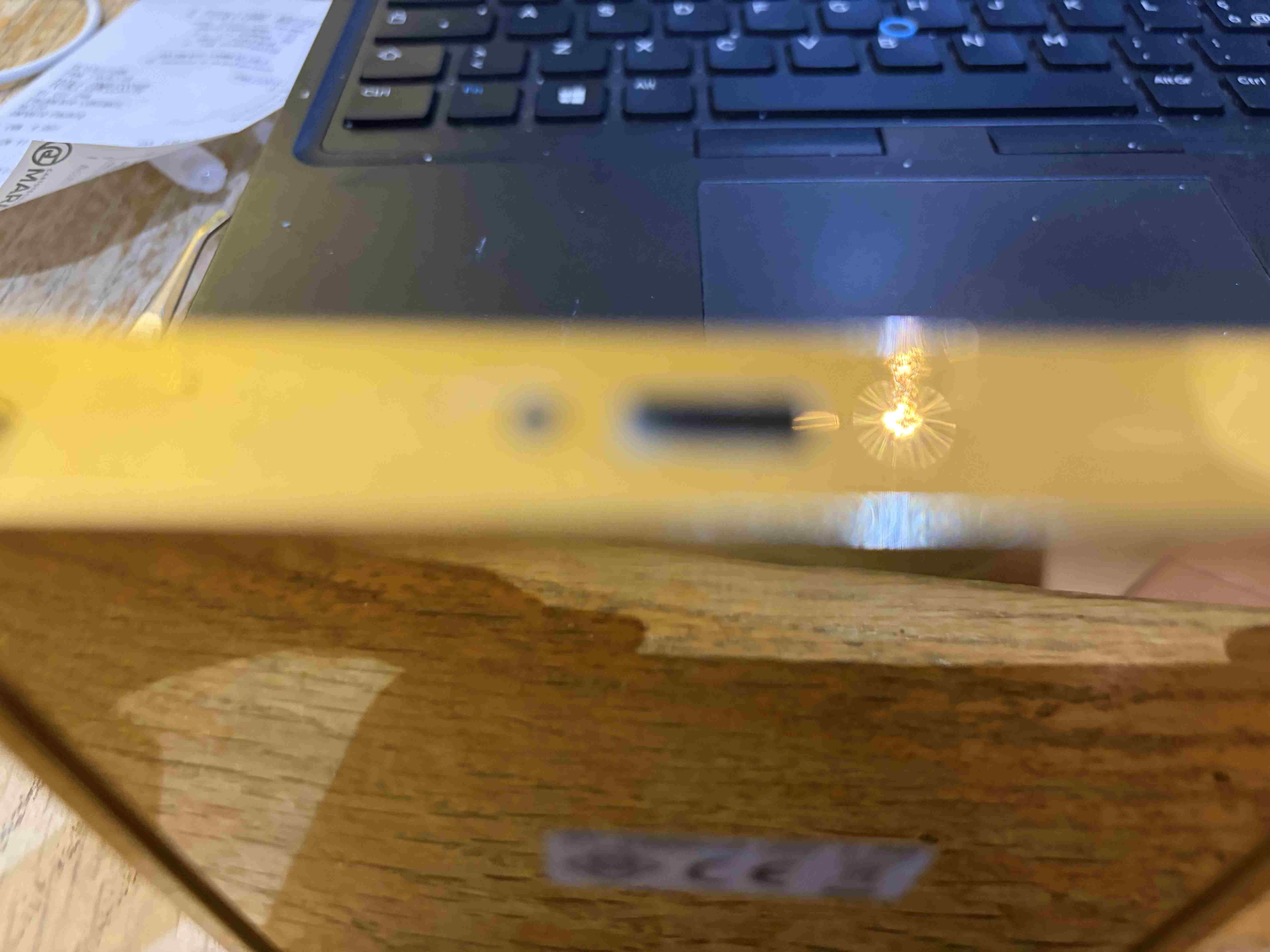

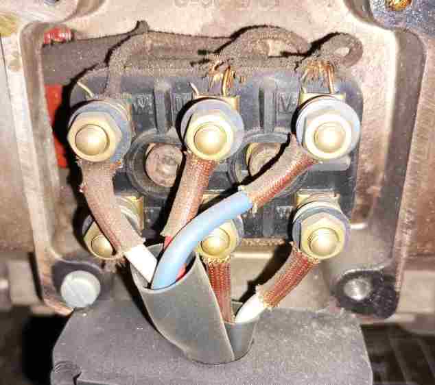

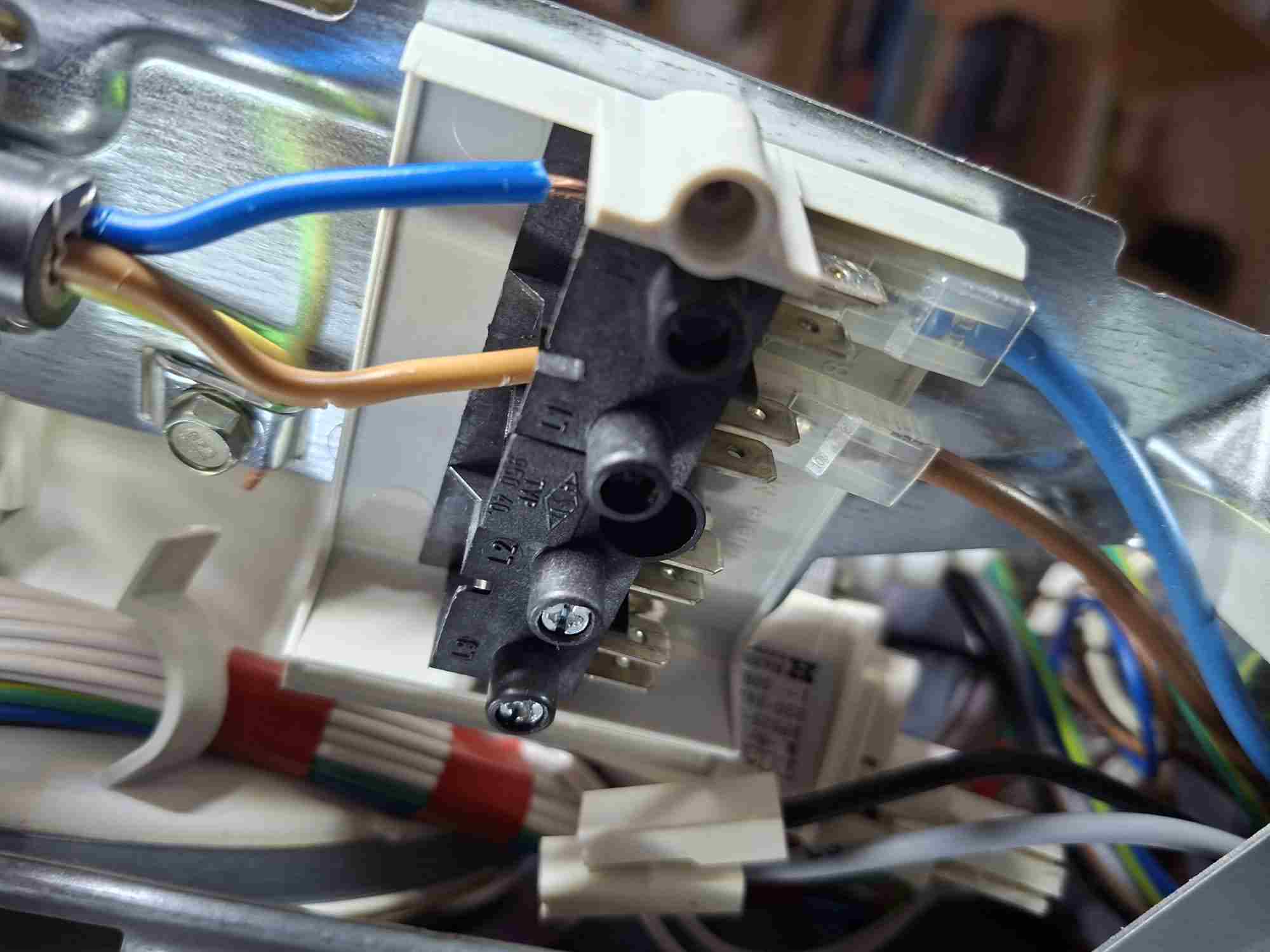

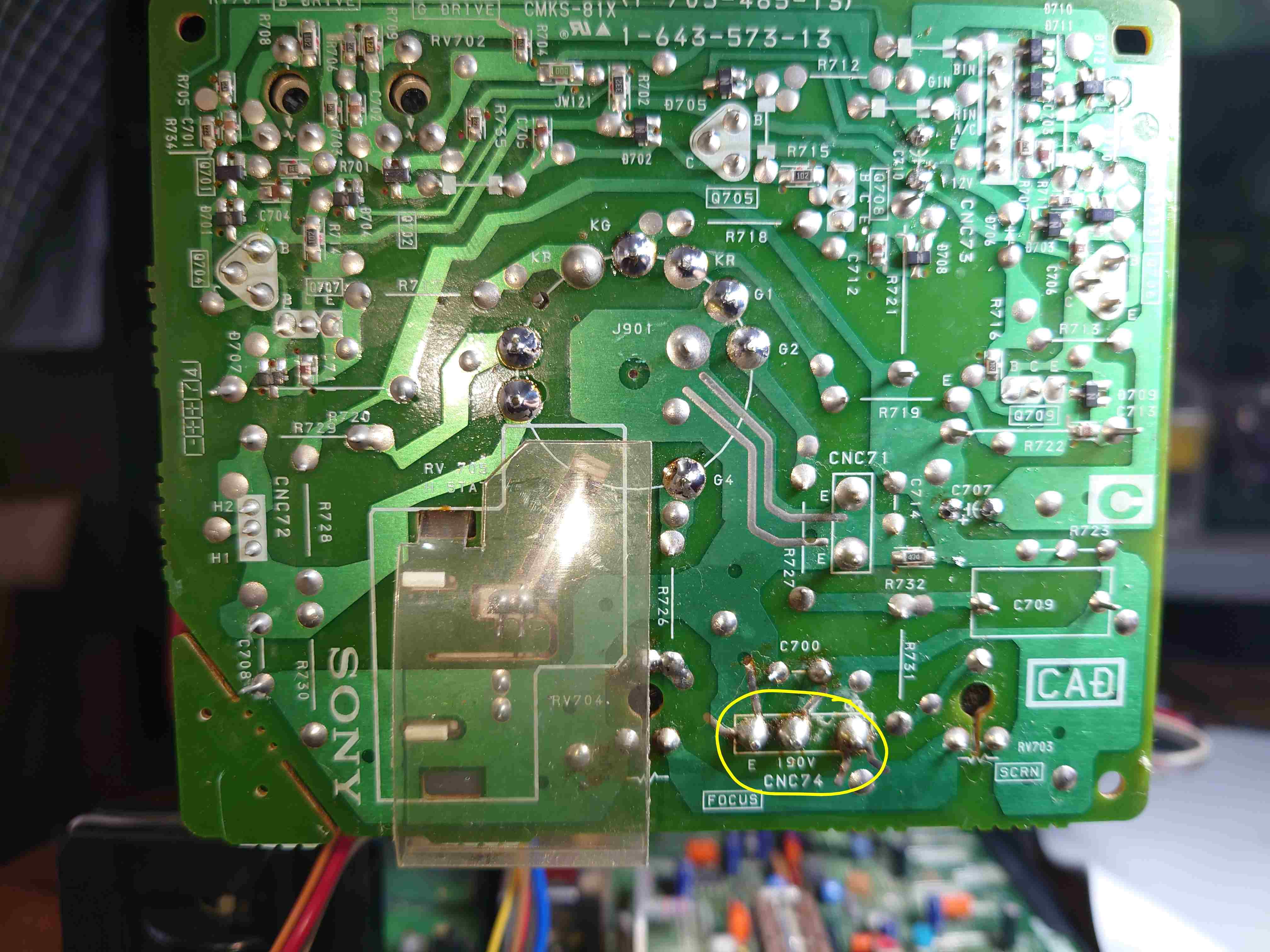

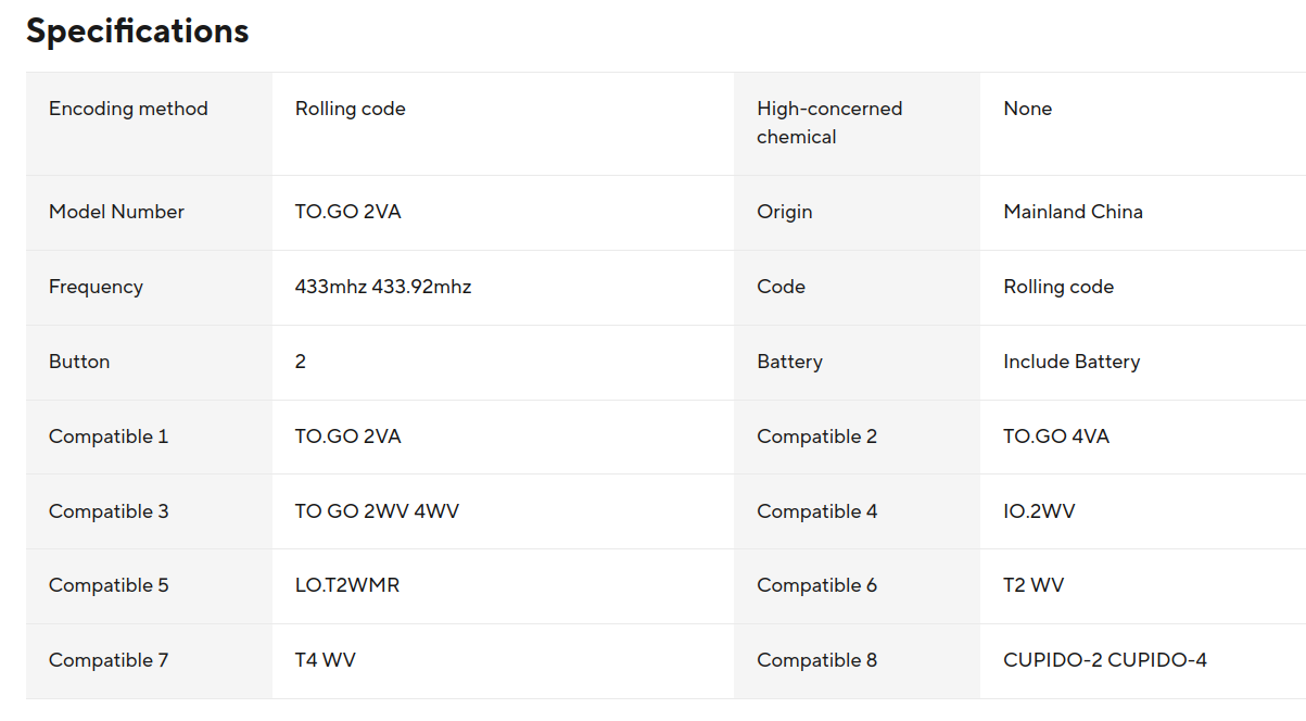

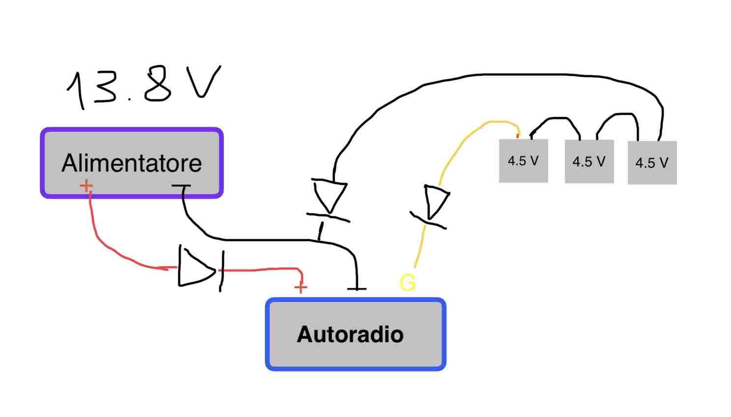

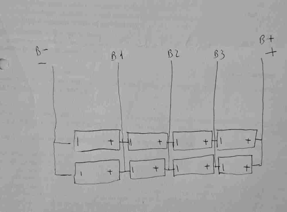

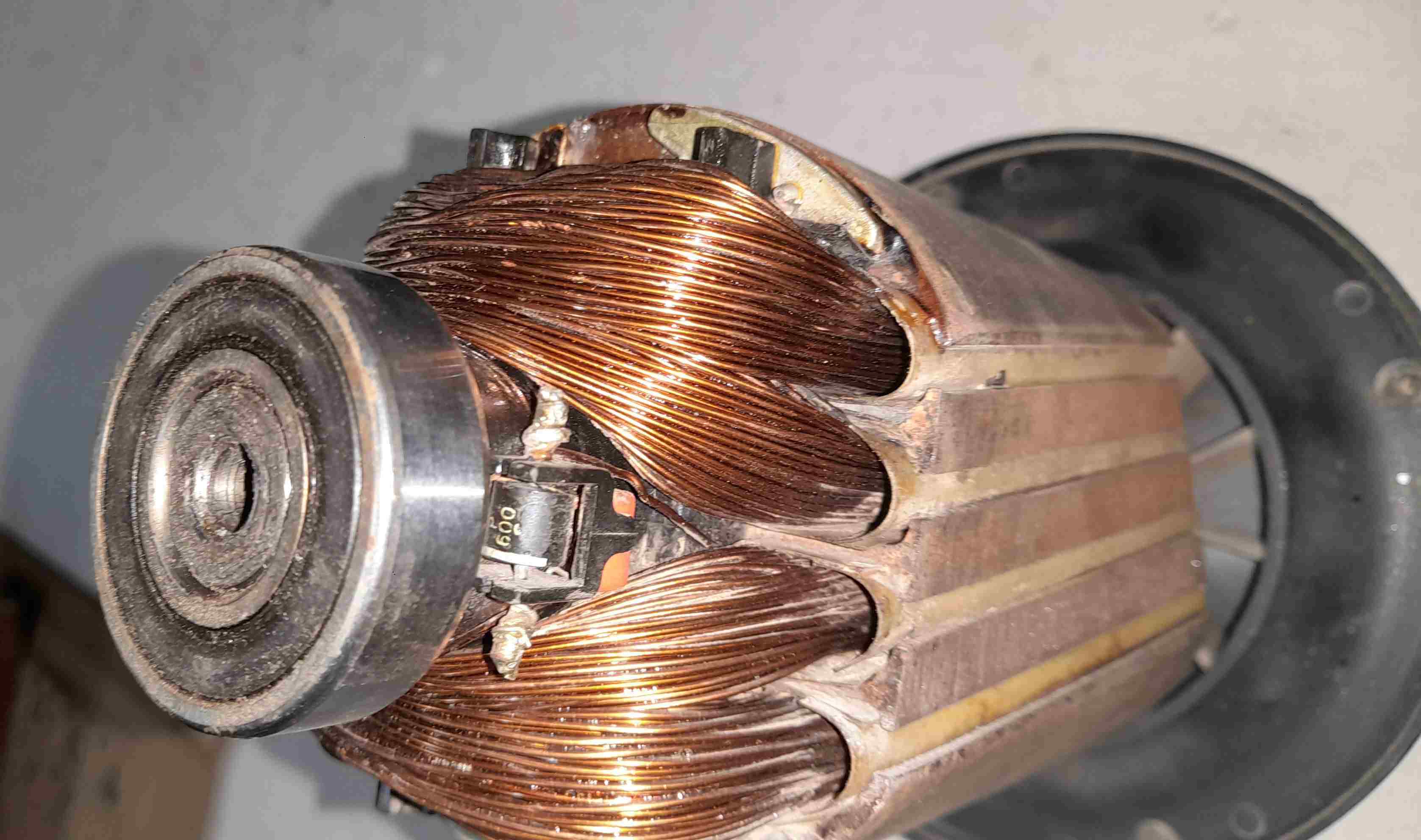

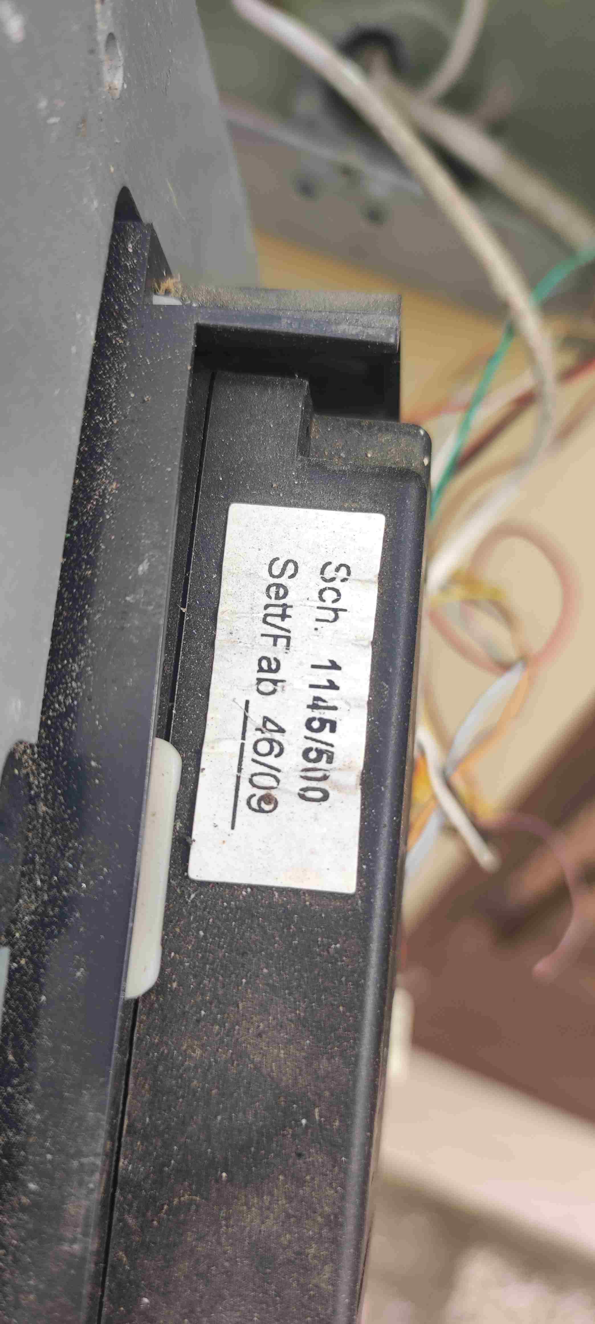

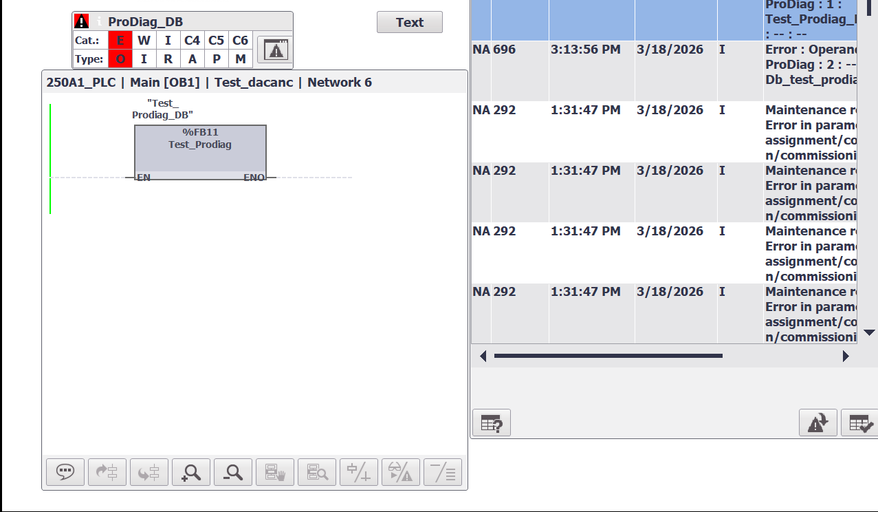

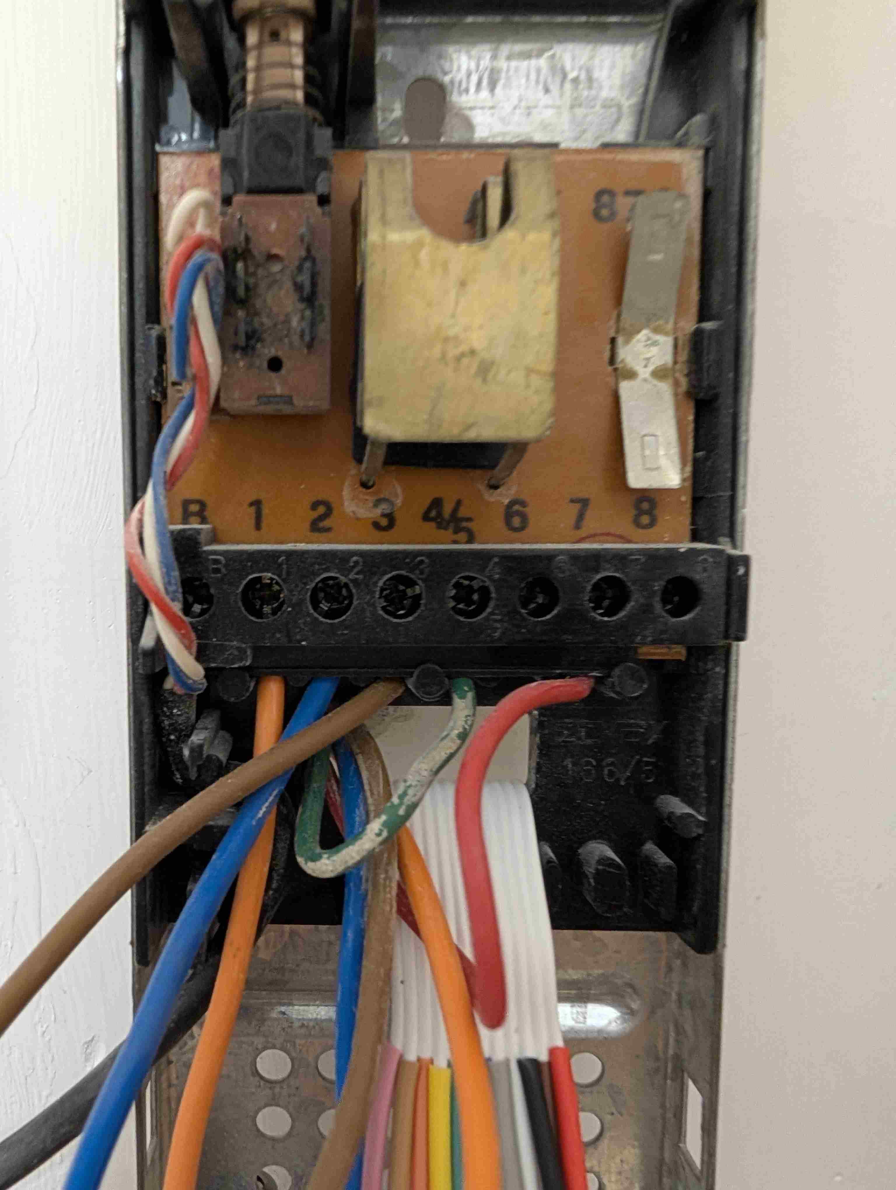

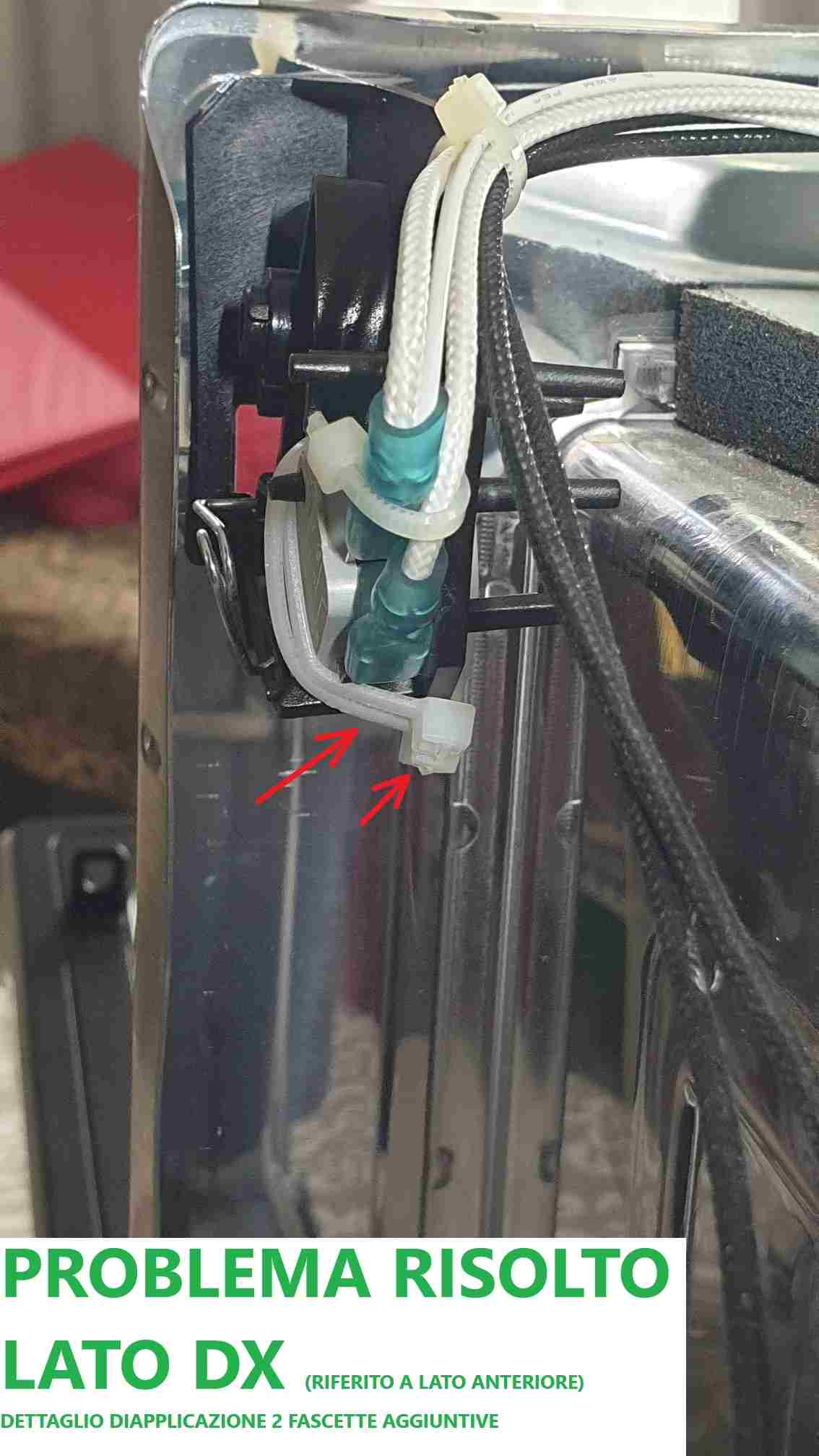

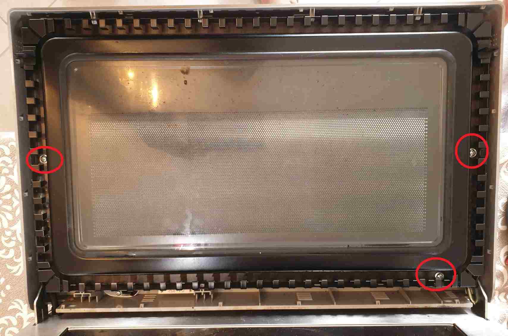

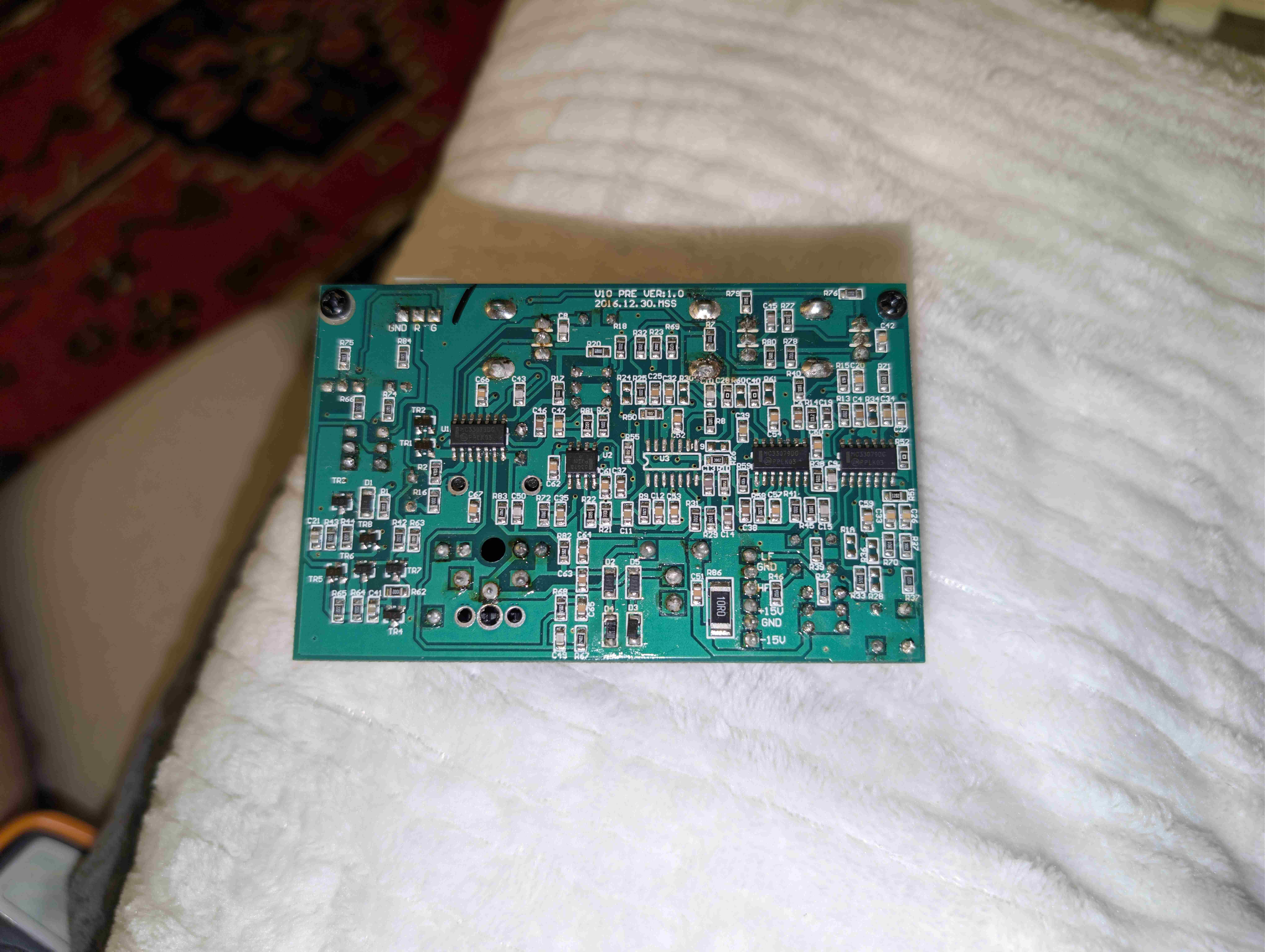

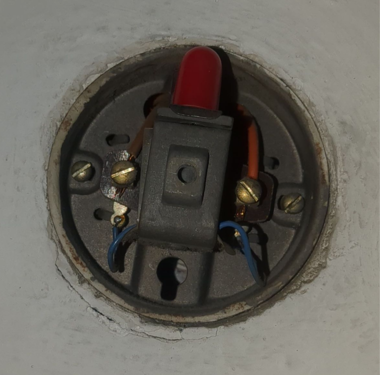

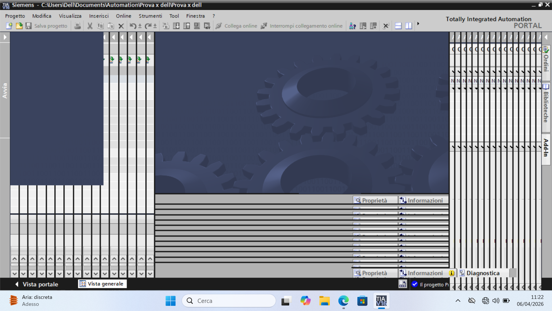

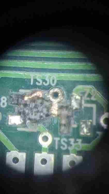

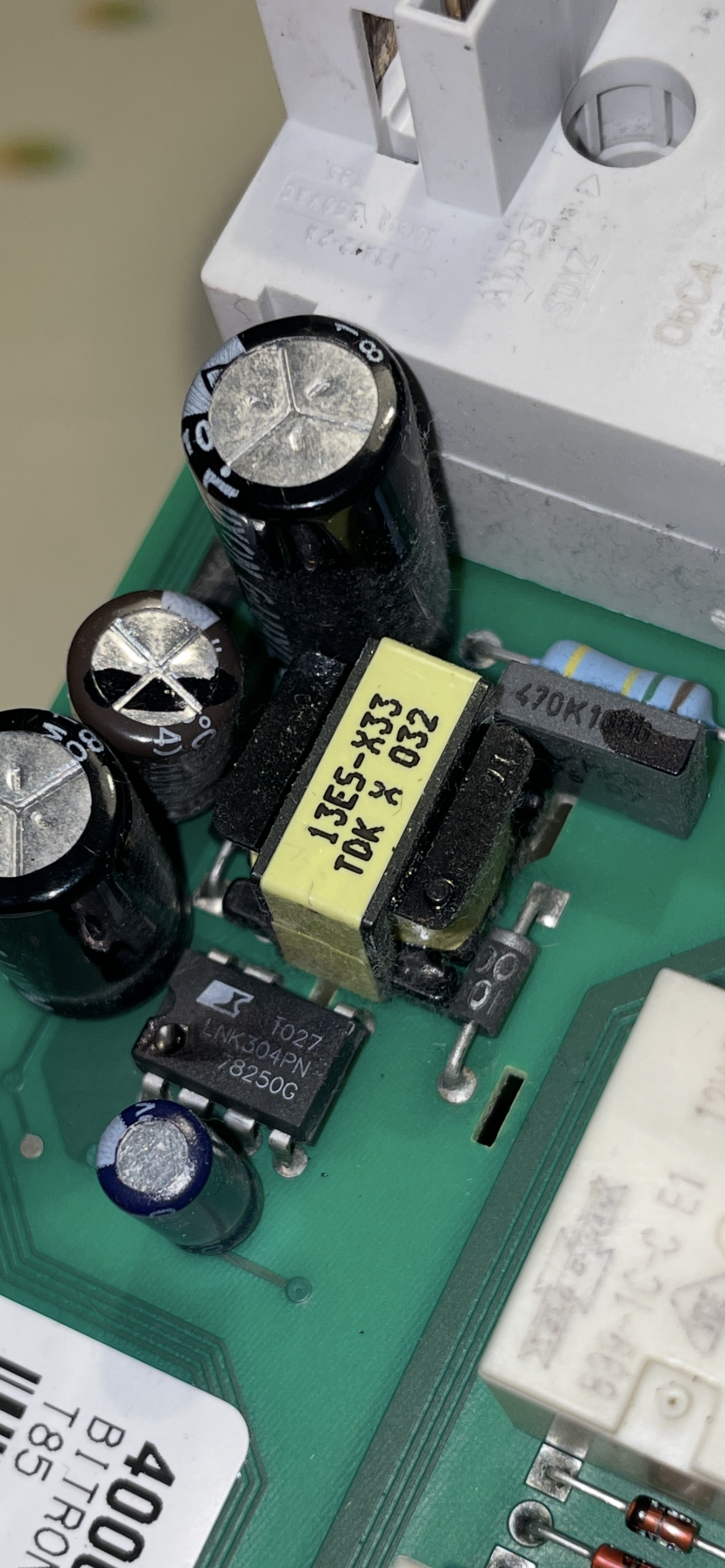

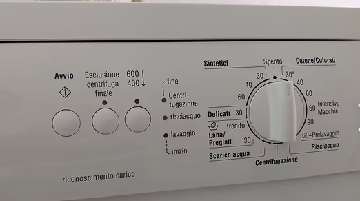

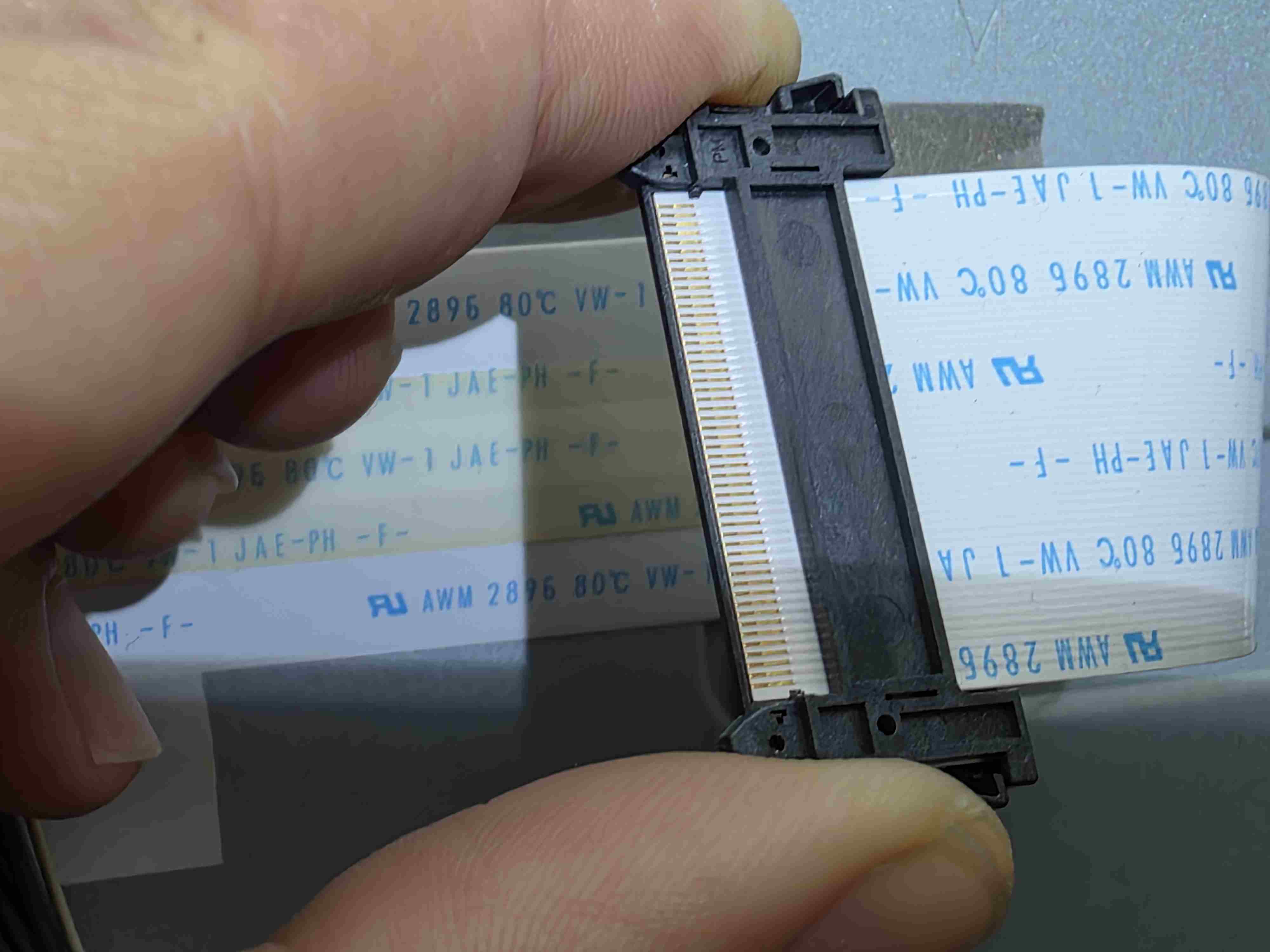

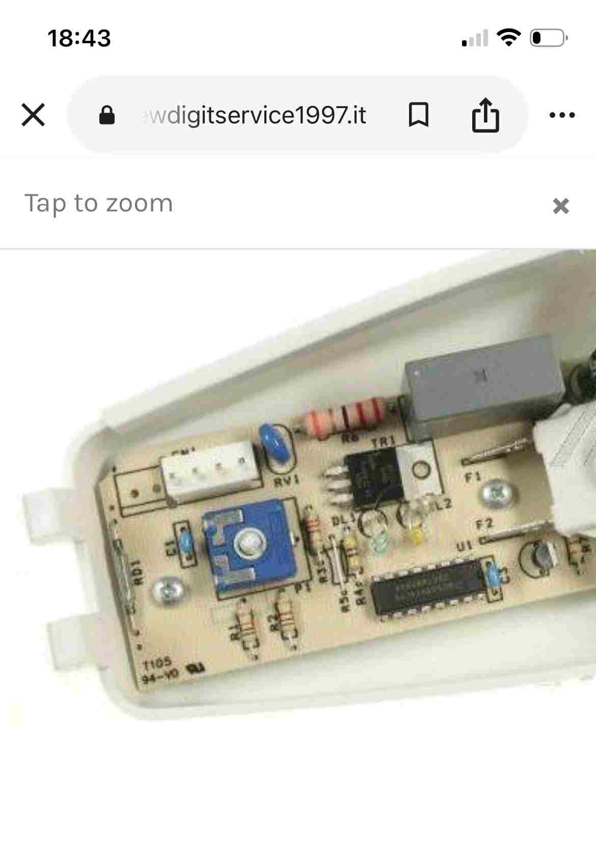

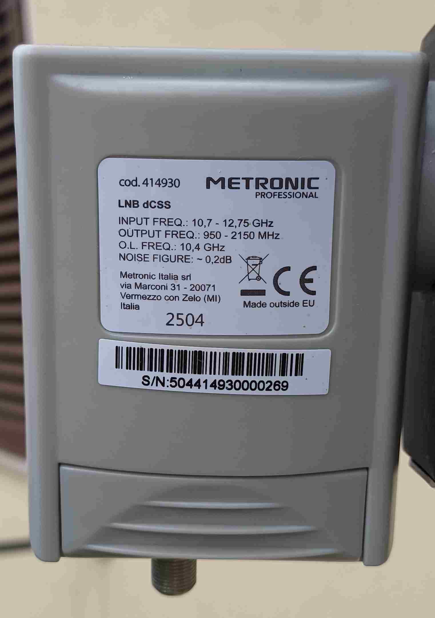

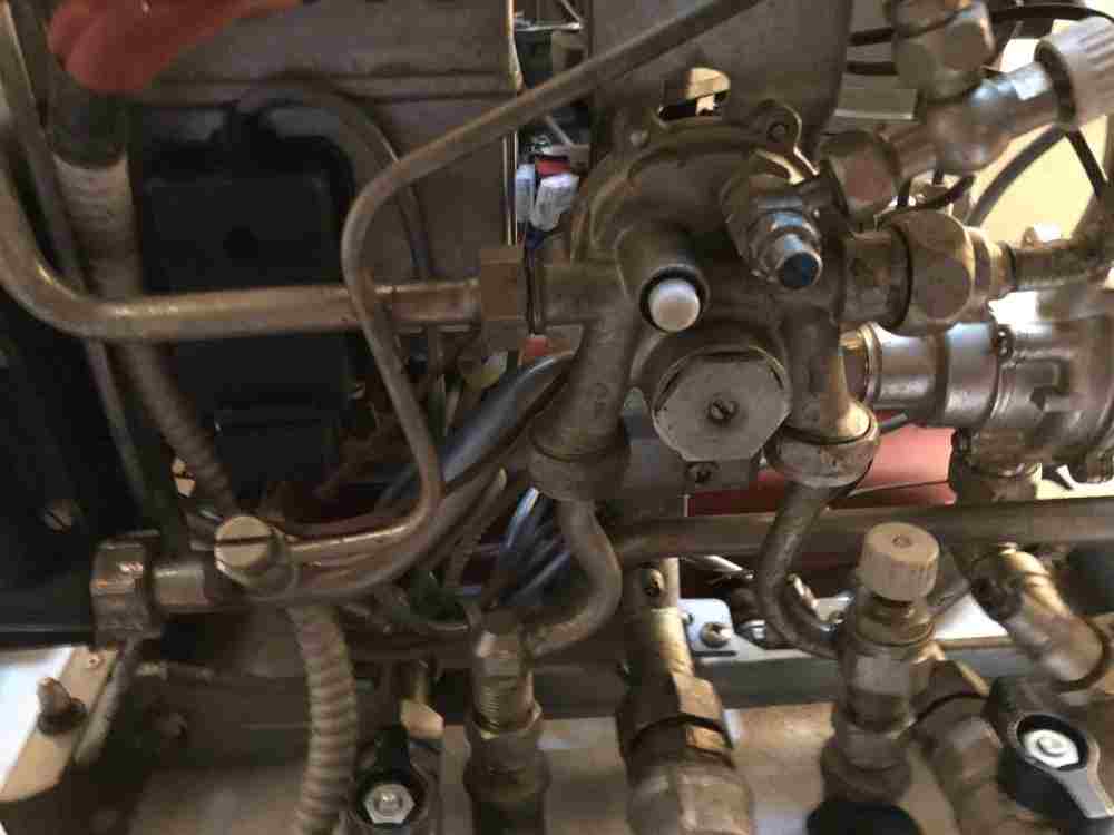

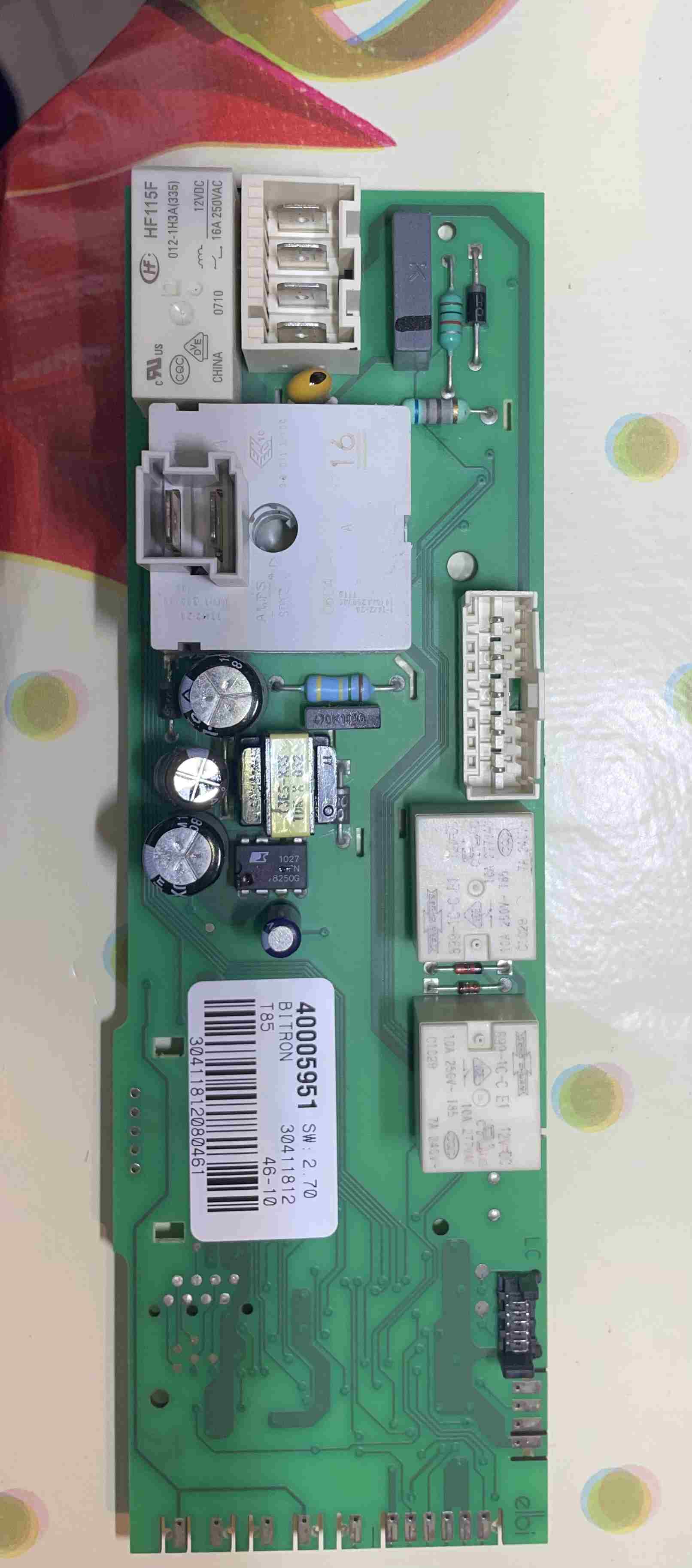

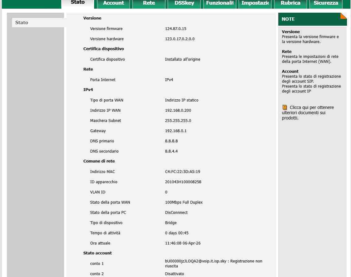

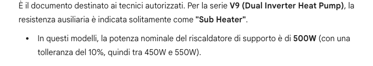

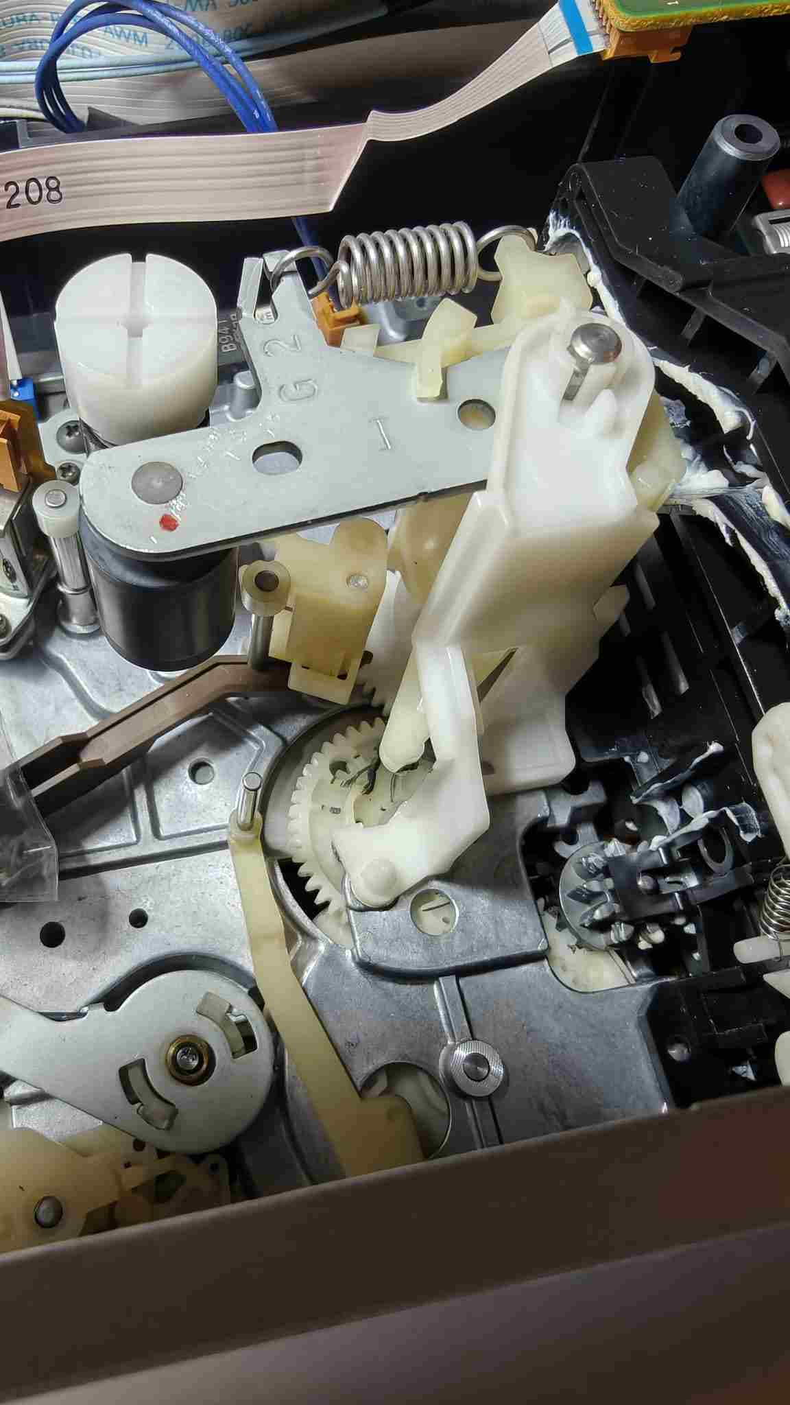

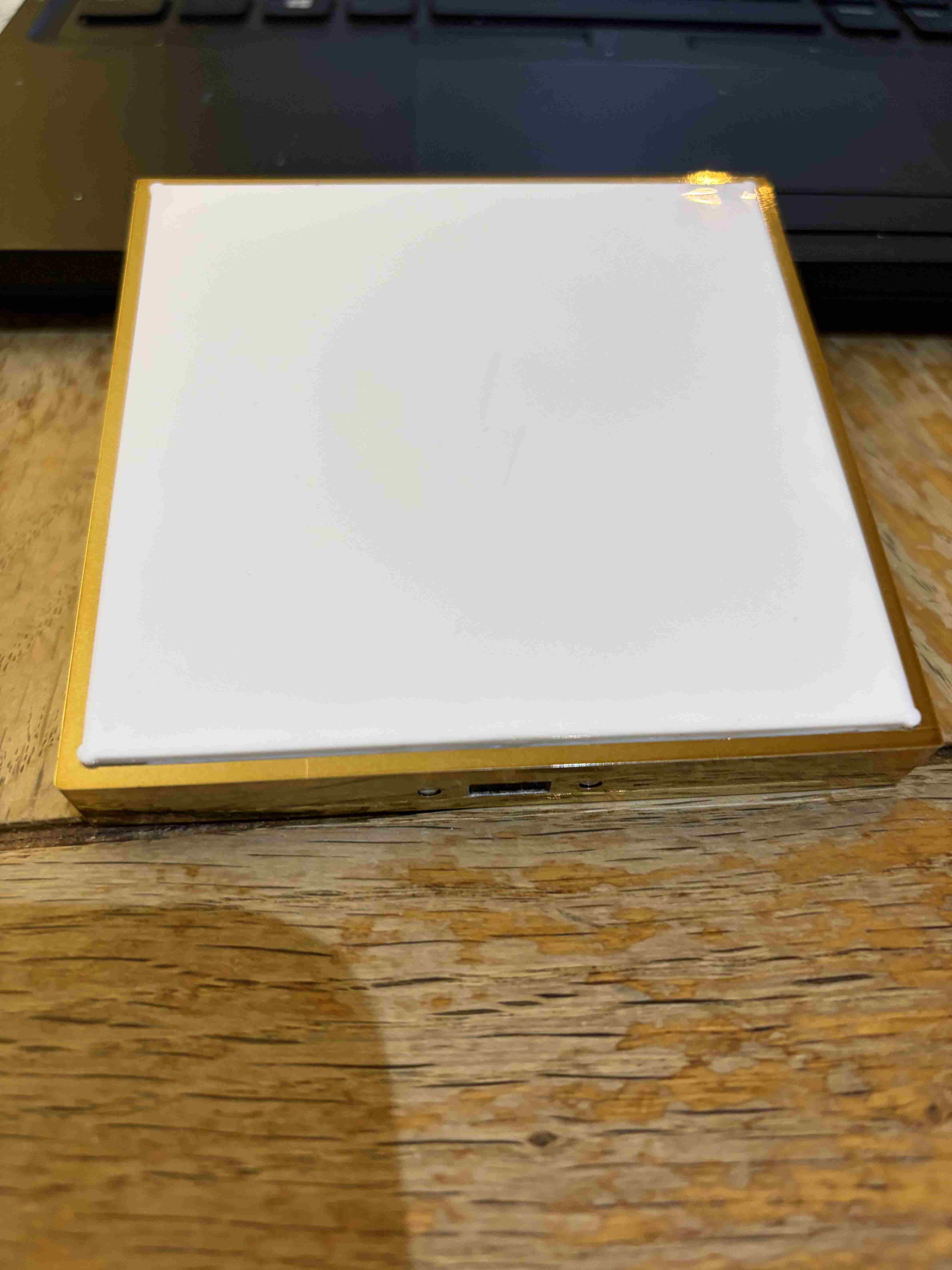

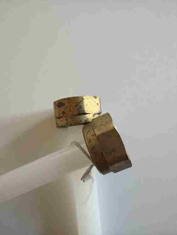

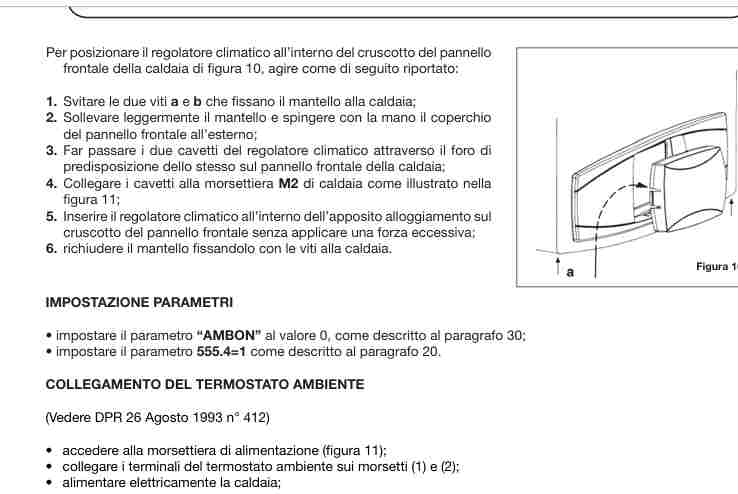

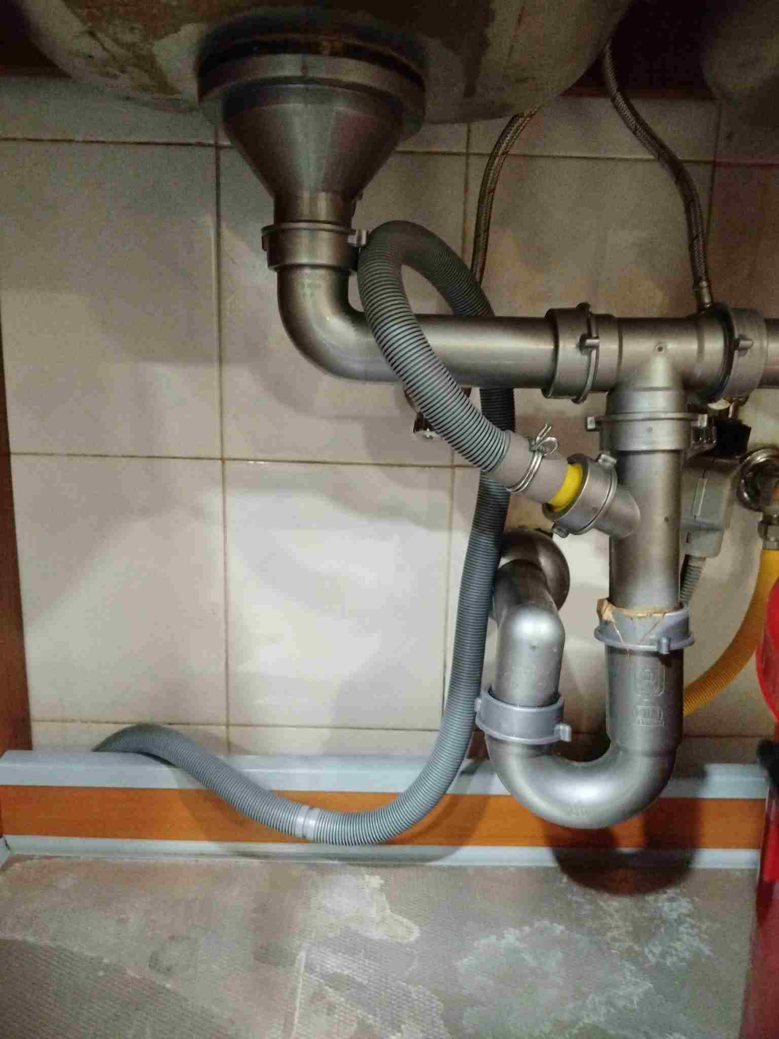

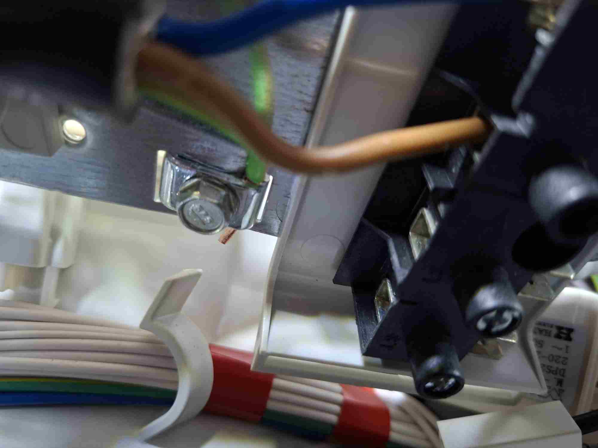

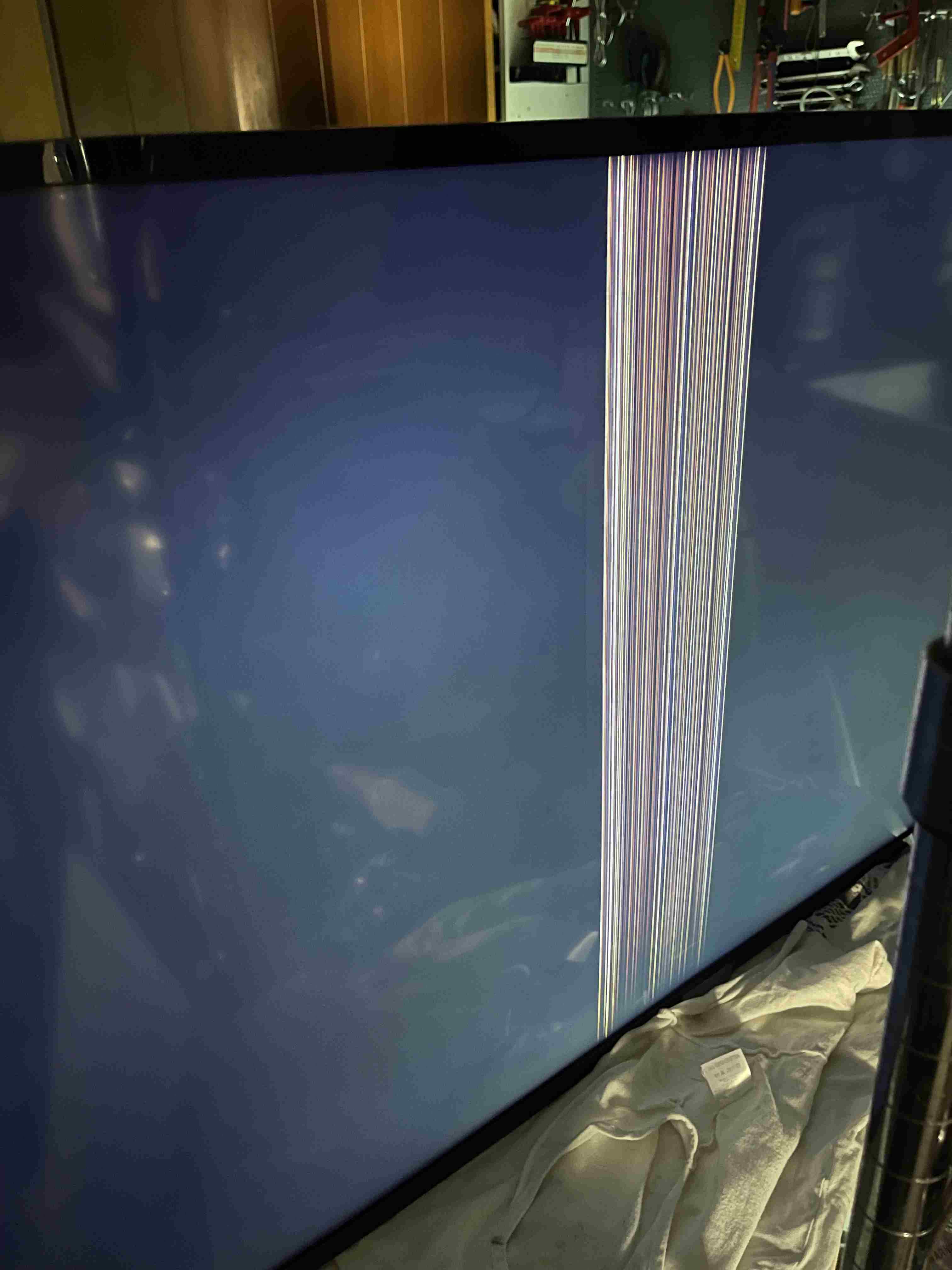

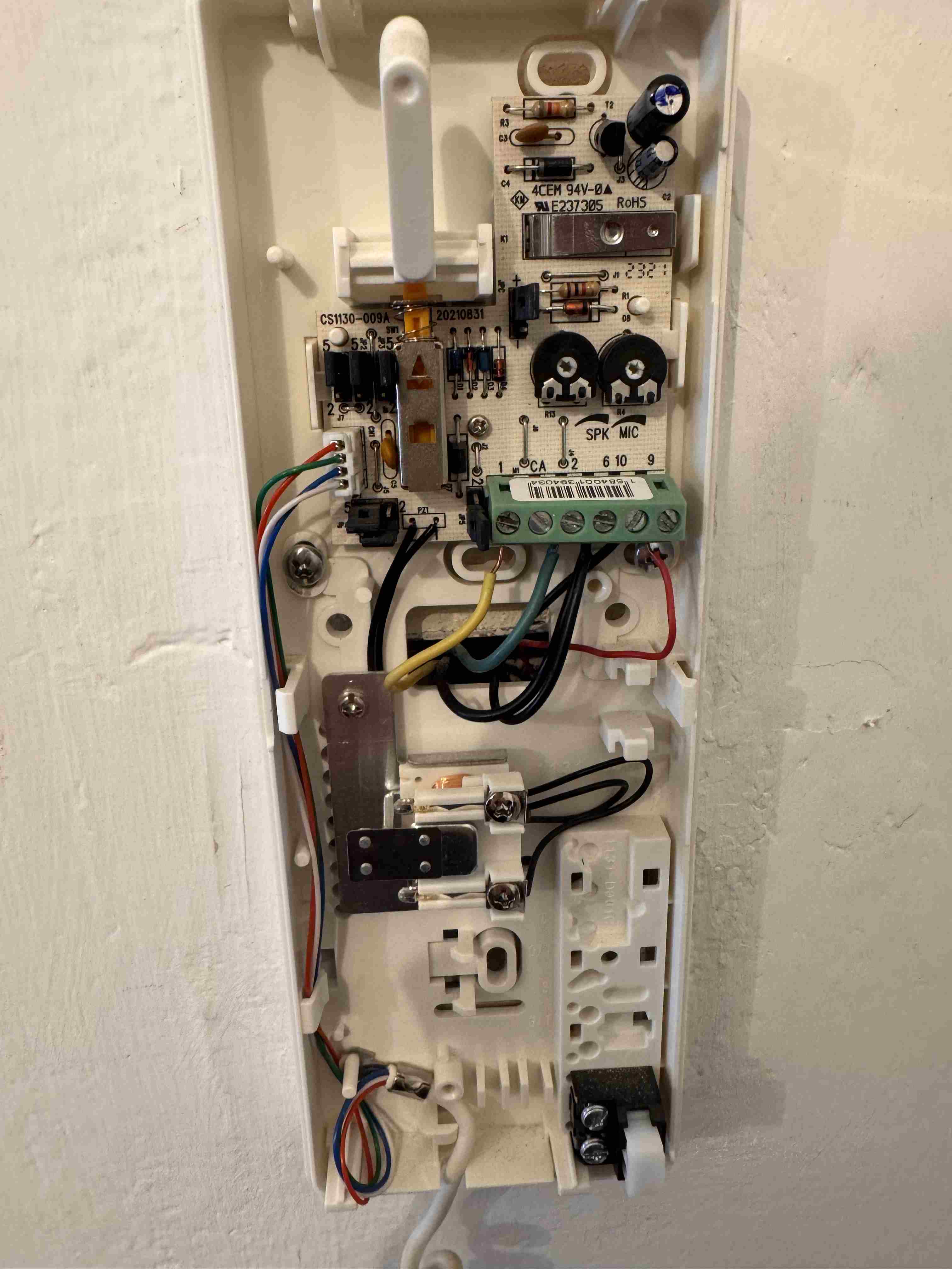

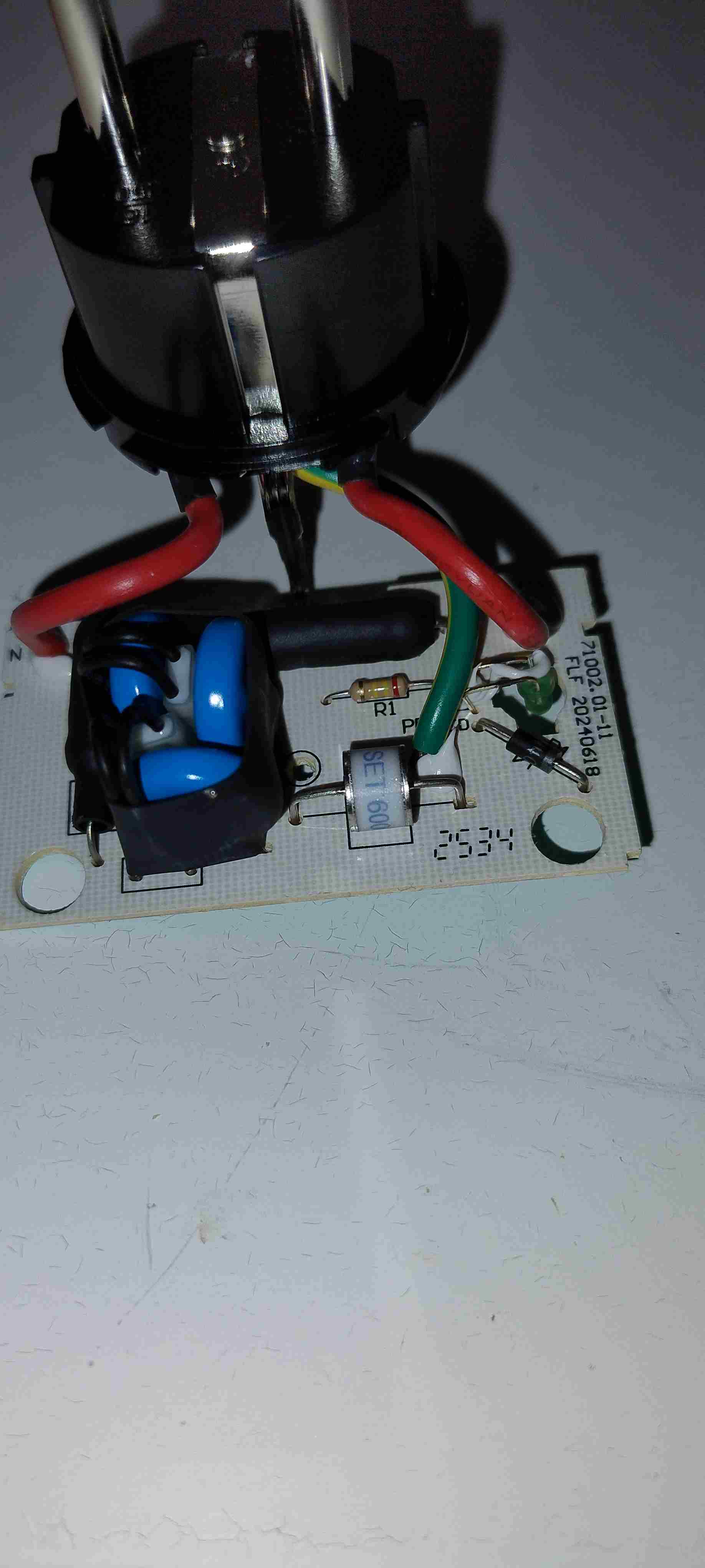

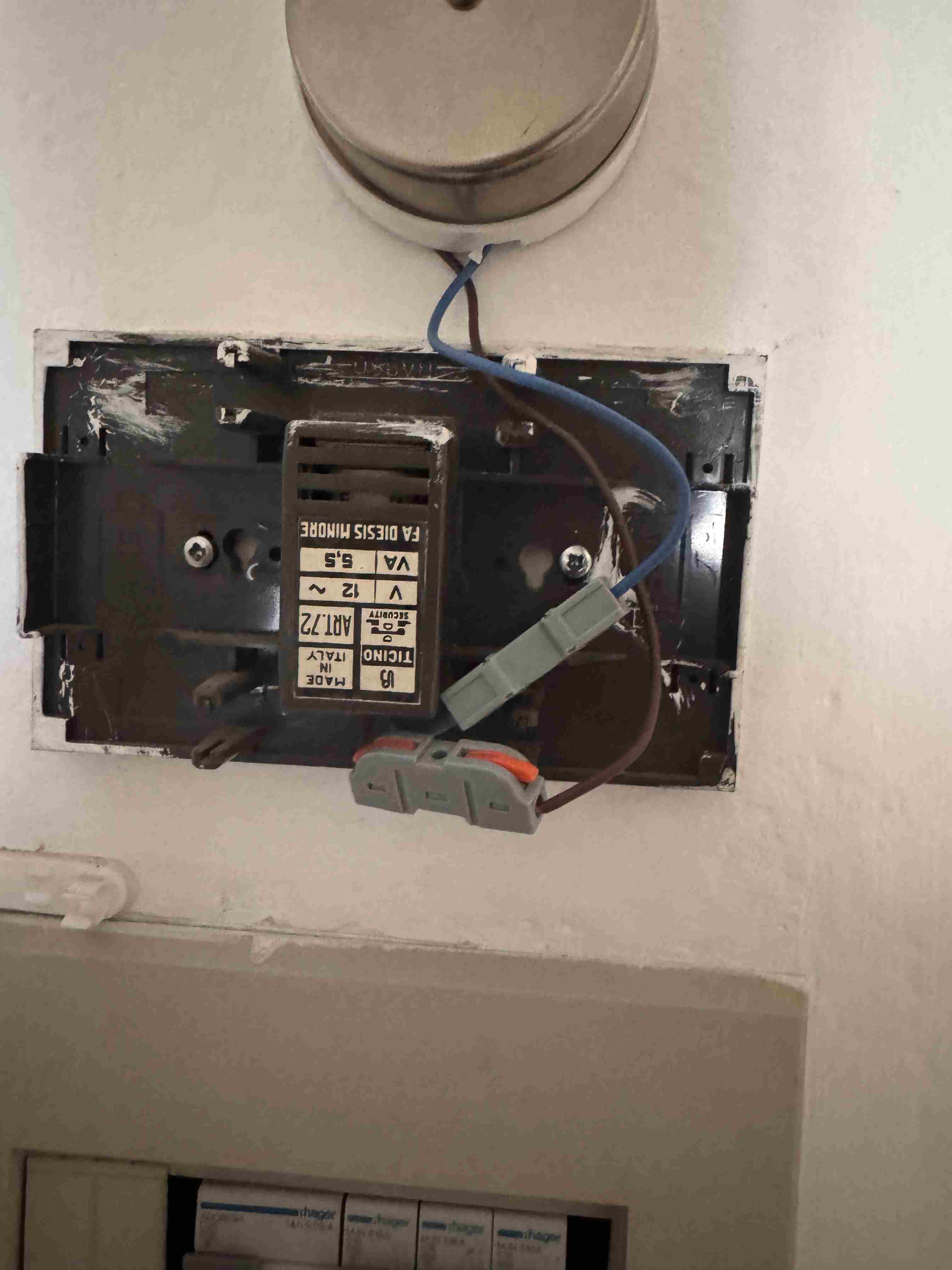

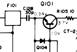

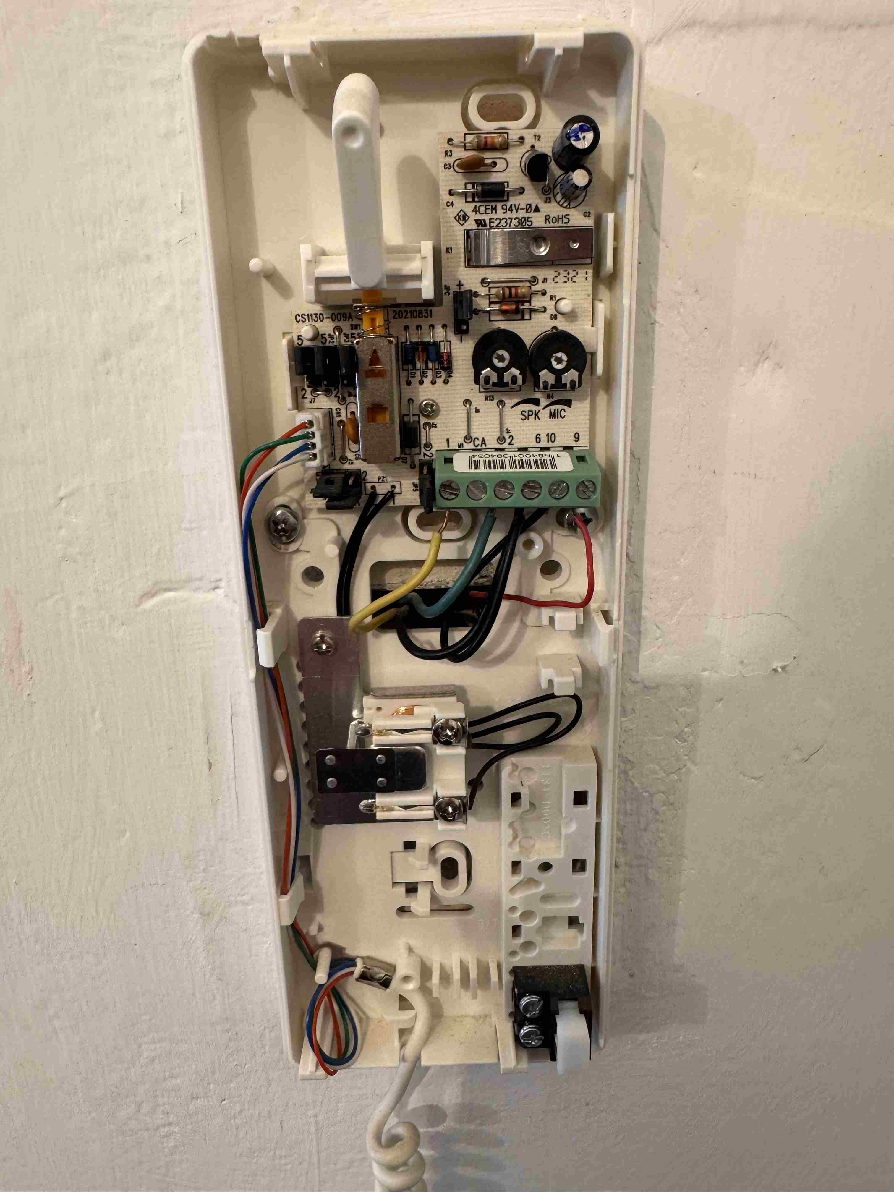

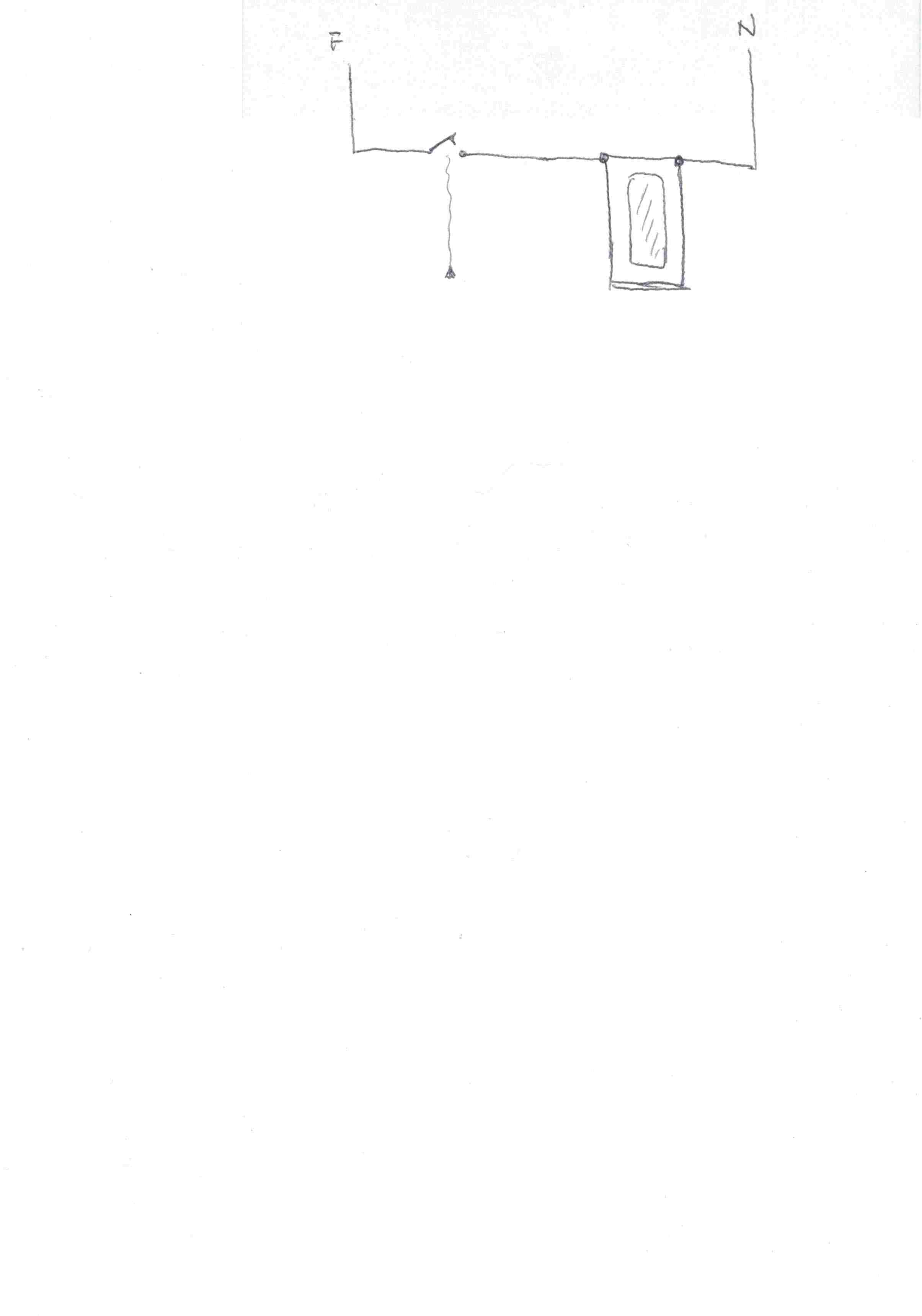

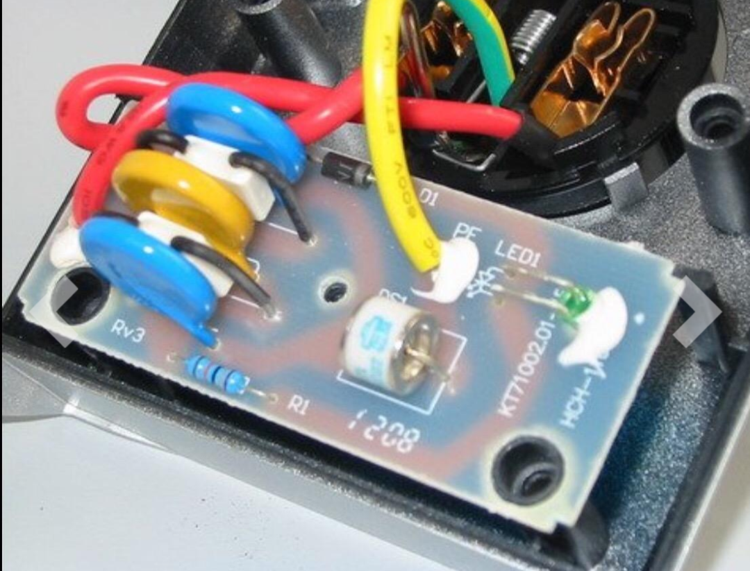

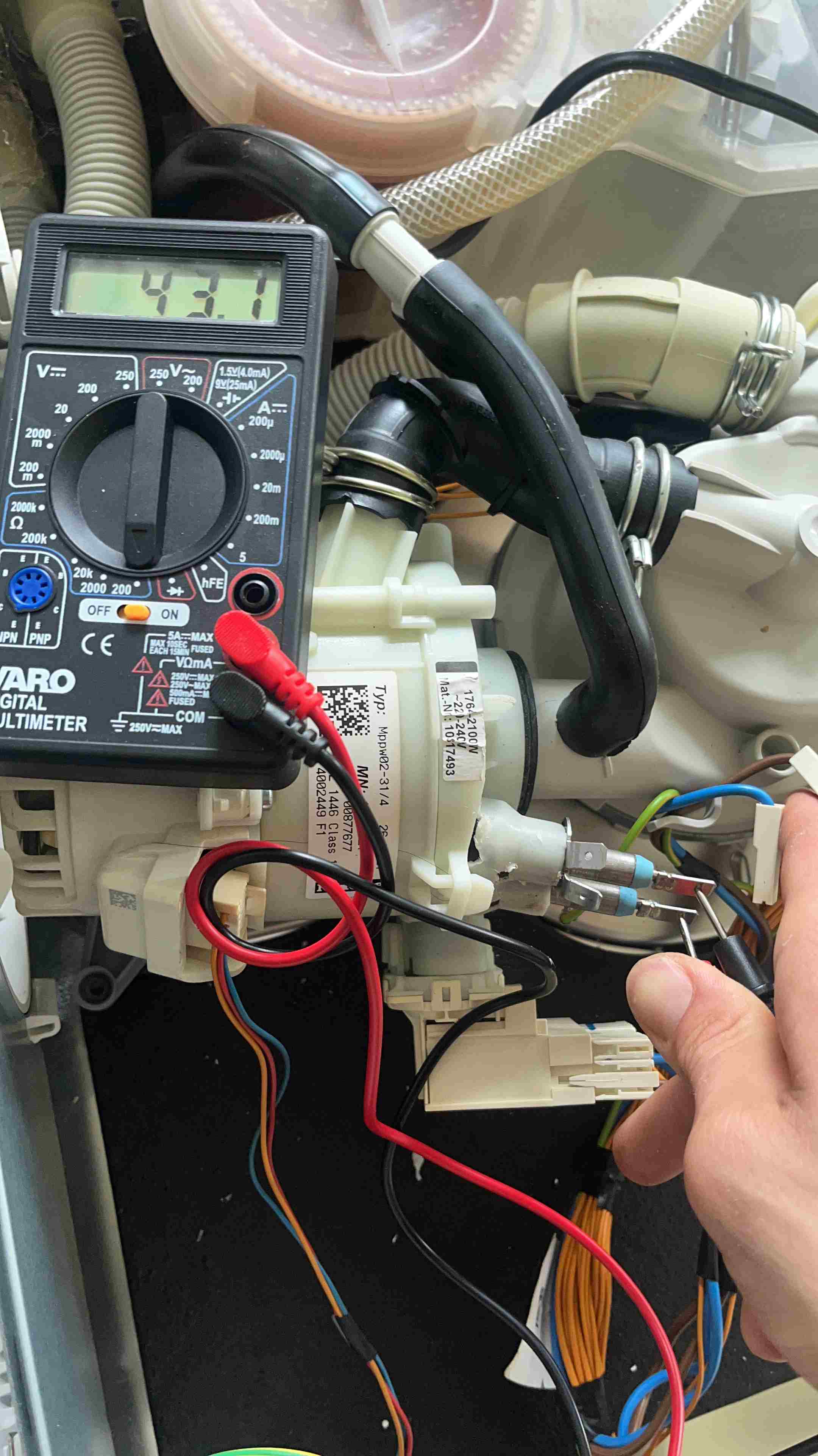

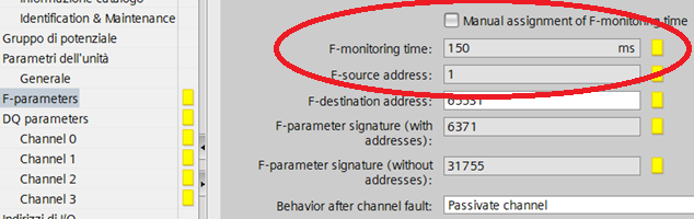

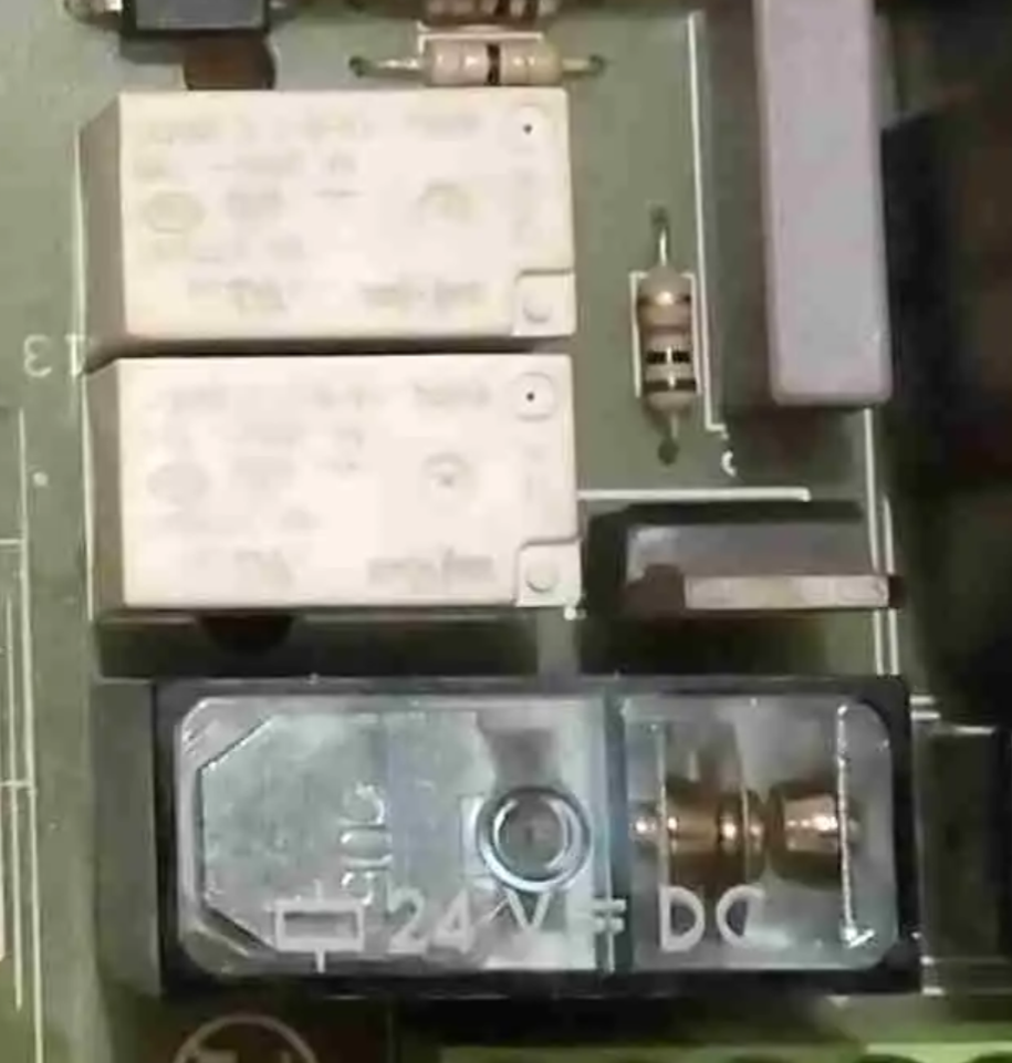

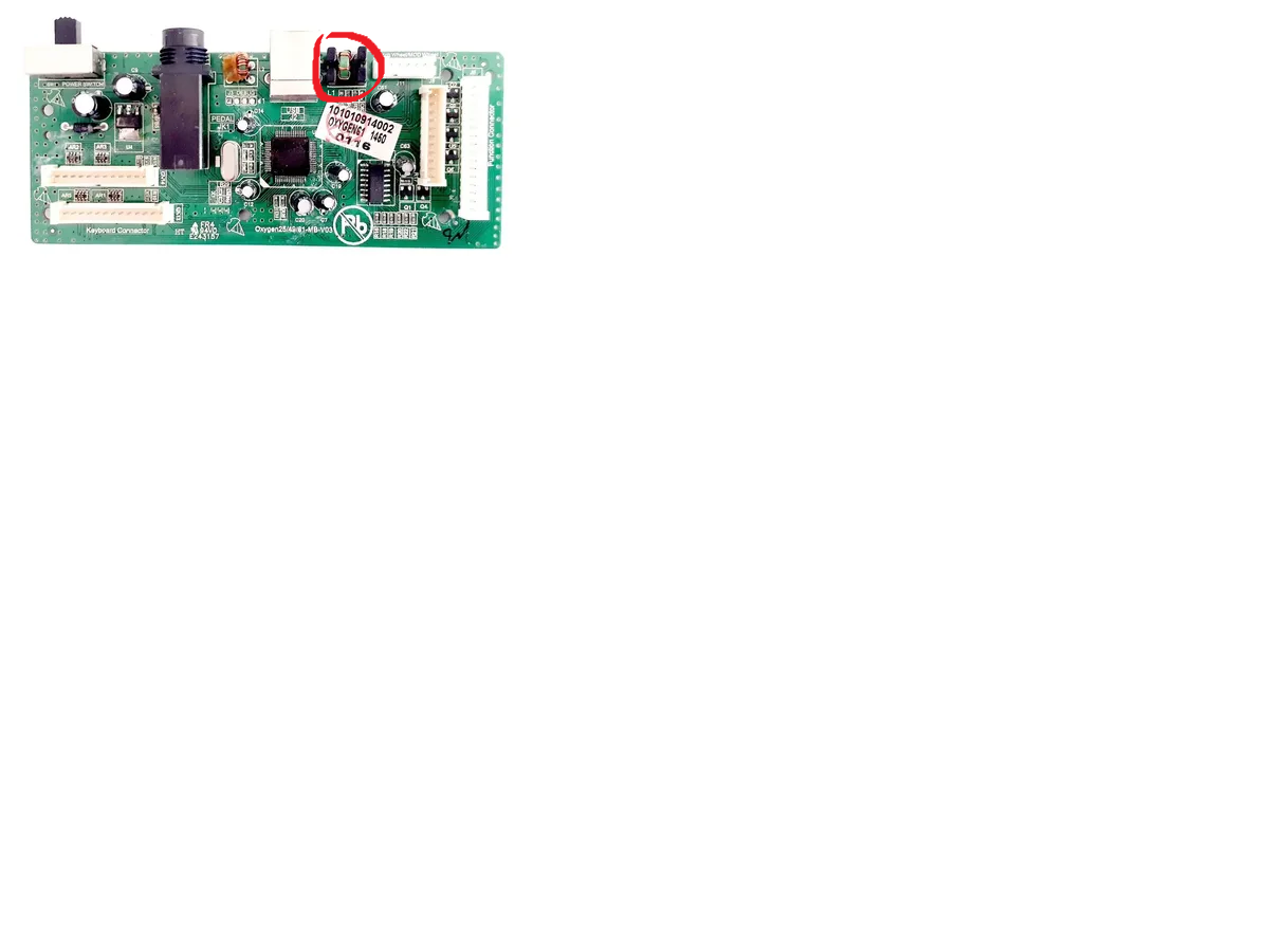

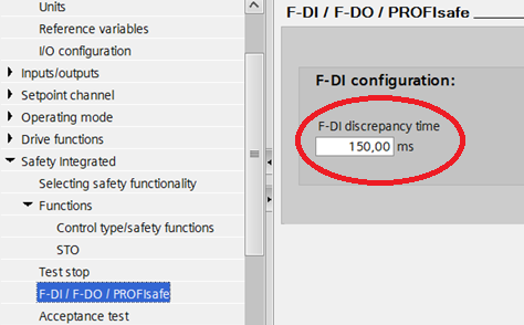

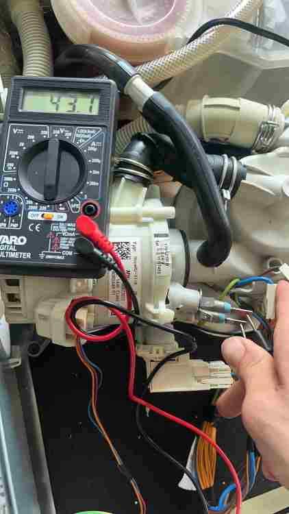

Consiglio acquisto lavatrice: Asko o Miele?
Ganimede77 ha risposto a Fabrizio_C alla discussione in Lavatrici - Asciugabiancheria
Asko vince. Ricambi disponibili in rete. Miele sempre disponibili ma a costo elevato e solo nel proprio canale. Riparabilità, elavata per entrambe ma Miele più complessa di elettronica. Sulla mia W2, delicato lo è, con tanta acqua. -
Consiglio acquisto lavatrice: Asko o Miele?
Ganimede77 ha risposto a Fabrizio_C alla discussione in Lavatrici - Asciugabiancheria
Sono di pari livello con alcune sfumature: - Silenziosità, vince Miele. Asko, mediamente è più rumorosa, specie in centrifuga - Reperibilità dei ricambi, vince Asko. Miele ci sono sempre ma solo tramite la loro rete ufficiale e a prezzi molto alti. Asko pure in rete o dal ricambista generico. - Rete di assistenza più diffusa e continuativa per Miele con CAT mono marchio. Asko meno guasti ma in genere i centri assistenza non sono dedicati e si appoggiano ad altri brand, spesso Miele e Electrolux. - Miele più sofisticatata nel software, nella integrazione con altri dispositivi Miele, nella app per il telefono, ecc. Asko ci è arrivata dopo, più spartana. - Asko materiali più pregiati, specie nella fascia bassa. -
BEKO WTX71232W - motore non gira
fisica ha risposto a mrflab alla discussione in Lavatrici - Asciugabiancheria
non vedo che tu abbia fatto questa prova. Nel testo dici che questo a mio parere esclude problemi di cablaggio e in prima battuta esclude anche la scheda. non esclude il motore. -primo passo era la verifica delle spazzole. -ora si passa al motore nel suo completo. Ma se cerca di muoversi gli avvolgimenti in linea di principio sono integri. Per questo serve la prova senza cinghia, se privo di carico si avvia "potrebbe" essere un problema di scheda, o altro ancora. - Oggi
motore ventola camino con vibrazione
Livio Orsini ha risposto a ligaboss alla discussione in Elettronica generica
Certo perchè è, sostanzialmente, un motore in continua, quindi la velocità è proporzionale alla tensione di armatura. Però, per pompe e ventilatori azionati da un motore asincrono, è posibile regolarne la velocità variando la tensione di alimentazione tramite parzializzazione a variazione di fase con triac o doppio SCR. Il tutto funziona piuttosto bene se il variatore è fatto specificamente per motori asincroni. Usare un variatore, tipo dimmer per luci, in genere porta ad una rumorosità del motore. Per piccoli motori, specialmente se a poloschermato, è molto meglio usare unaregolazione a gradini con inserimento in serie di capacità, per avere una c.d.t.di tipo reattivo. -
motore ventola camino con vibrazione
Marco Fornaciari ha risposto a ligaboss alla discussione in Elettronica generica
Detto spudoratamente chi ti ha confermato che quella centralina va bene con il tuo motore, ha delle lacune. Quel tipo di regoalzione dei motori asincroni monofasi a condensatore si può anche fare, ma occorre un motore costruito appositamente con il giusto condensatore, ovvero con presente un dispositivo che terminato l'avviamento il condensatore si esclude automaticamente. Infatti nello schema di collegamento della centralina è raffigurato un motore ad un solo avvolgimento e senza condensatore, confidando che lo schema è editato con cognizione di causa. L'ideale per la regolazione a parzializzazione di semionda è un motore a spazzole. Diversamente per variare la velocità si usa appunto un autotrasformatore per ridurre la tensione di alimentazione, di fatto si sfrutta il principio che in un ventilatore la coppia necessaria è proporzionale al quadrato della velocità e la potenza al cubo. In alternativa ed entrando di più nella tecnica specifica, ma per motori di così piccola potenza sono situazioni rare: 1- Esistono gli inverter monofasi, ma motore e inverter vanno abbinati correttamente, di solito sono progettati uno per l'altro. 2- Si installa un motore trifase alimentato da inverter, l'inverter ha alimentazione monofase e uscita trifase per il motore. P.S. Per completare l'informazione. Alcuni motori monofasi tipo: gli aspiratori per cappe, le ventole a soffitto, e temoconvettori, hanno motori con 2-4 avvolgimenti da alimentare singolarmente in funzione di altrettante velocità di rotazione. -
Stefano Dalmo ha iniziato a seguire Lavastoviglie Candy CDI 2012
camera di compressione del pressostato . hair break con flussostato , decalcificare e sostituire il reed .
ScribeSiteAssistant ha aderito alla comunità
Bticino 344342 e Ring Intercom Video
Marco765 ha risposto a Marco765 alla discussione in Citofoni, videocitofoni e intercomunicanti
Aggiungo che ora un cancello esterno e il portone del palazzo riesco ad aprirli mentre il secondo cancello esterno notifica la chiamata, vedo il video ma non apre. -
Lavatrice Samsung Q1235V errore "DOOR"
byeagle ha risposto a byeagle alla discussione in Lavatrici - Asciugabiancheria
Gentilissimo, si a suo tempo feci la verifica ma solo visiva e apparentemente non hanno nulla i cavi, devo fare una verifica di altro tipo? Ho scaricato i pdf indicati ma le mie conoscenze elettronicche non mi consentono di caapirci molto. -
motore ventola camino con vibrazione
Livio Orsini ha risposto a ligaboss alla discussione in Elettronica generica
Scusa perchè l'ha sostituita? In effetti se il trasformatore è ancora funzionante ti basterebbe un commutaore per selezionare le prese del trasformatore. -
motore ventola camino con vibrazione
ligaboss ha risposto a ligaboss alla discussione in Elettronica generica
Grazie Marco Fornaciari. Purtroppo non ho altre info. Nel senso che avevo chiesto direttamente alla fabbrica prima di acquistarla, la Aelix, mandandogli tutto i dati motore ecc. ma mi avevano rassicurato che sarebbe andata bene. Ecco perché vi avevo allegati i disegni in mio possesso dei collegamenti.. La centralina di chiama proprio ELX AIR. Il Motore ha solo un anno.. Mi chiedo perché al giorno d'oggi vengano costruite questa centraline elettroniche che poi hanno mille limiti. La vecchia che stava nella scatolina ad incasso 503, aveva un piccolo trasformatore ed andava bene.. Grazie Marco. -
Nuos split 150 wh
NovellinoXX ha risposto a MATTEOM17 alla discussione in Guasti/Problemi Climatizzazione
Una elica con una pala spezzata è già capace di generare quella vibrazione. Poi devi serrare i dadi sui supporti antivibrazione dove sono laschi come sotto. Serrare non troppo, giusto a eliminare il gioco. -
ligaboss ha iniziato a seguire motore ventola camino con vibrazione
motore ventola camino con vibrazione
ligaboss ha risposto a ligaboss alla discussione in Elettronica generica
Grazie mille Livio Orsini. Ho selezionato motore radiale. Collegato come da schema. Il Motore è dell'anno scorso, quindi nemmeno così vecchio. Ma dici alimentato da rete... Ma c'è qualche soluzione? Cioè, intendo, per controllare la velocità? Grazie comunque per la risposta. -
oligio66 ha iniziato a seguire Lavastoviglie Candy CDI 2012
Buon giorno a tutti, espongo subito il problema, in pratica succede a volte che all'avvio di qualsiasi programma la lavastoviglie carica più acqua del dovuto e appena inizia il lavaggio comincia a fuoriuscire dalla parte inferiore sotto lo sportello, a quel punto devo interrompere il ciclo e resettare il programma per farla scaricare e devo iniziare da capo. Poi funziona normalmente anche per giorni finché a caso il problema si ripropone di nuovo. In pratica devo stare davanti all'inizio del programma per paura che lo faccia di nuovo ma una volta passati i primi due minuti funziona normalmente. Ho calcolato il tempo di riempimento iniziale che normalmente è di circa 34 secondi mentre quando succede il difetto carica per quasi 60 secondi. Cosa devo controllare e eventualmente sostituire? Grazie a chi risponderà.
- Ieri
Nuos split 150 wh
MATTEOM17 ha risposto a MATTEOM17 alla discussione in Guasti/Problemi Climatizzazione
speriamo..ma conta che sarà già 2 annetti e mezzo che vibra leggermente.poi ultimamente era diventato un trattore. Anche se questi giorni come l'ho sistemato ha diminuito di nuovo. -
Nuos split 150 wh
Alessio Menditto ha risposto a MATTEOM17 alla discussione in Guasti/Problemi Climatizzazione
Quando si romperà, fai vuotare il gas da un tecnico specializzato, poi con un flessibile tagli la testa del compressore e finalmente vedrai la molla rotta o sganciata che tanto ha fatto saltare la macchina. Ma non contarci troppo si rompa presto -
samuel1988 ha aderito alla comunità
Nuos split 150 wh
MATTEOM17 ha risposto a MATTEOM17 alla discussione in Guasti/Problemi Climatizzazione
Ah se è dentro morirà li 🤣 . I miei SN questi Ma Sembran ok. comunque va compro questa elica e come va va..https://ibb.co/fYbTM63t -
Nuos split 150 wh
Alessio Menditto ha risposto a MATTEOM17 alla discussione in Guasti/Problemi Climatizzazione
No no, la molla che dico io, se è quella, è dentro la carcassa del compressore, è irraggiungibile. Quelli che hai postato sono gli ammortizzatori, non so come sono messi dovresti fare una foto. -
Nuos split 150 wh
MATTEOM17 ha risposto a MATTEOM17 alla discussione in Guasti/Problemi Climatizzazione
quindi la ventola comunque la compro al 100%?invece è improponibile per un principiante cambiare le molle ?PS u indendi queste ?perché 2 erano davanti ed erano ben strette https://ibb.co/fYbTM63t comunque grazie davvero per tutte le tue spiegazioni -
BEKO WTX71232W - motore non gira
michpao ha risposto a mrflab alla discussione in Lavatrici - Asciugabiancheria
Con un multimetro in continuità si verificano gli avvolgimenti. Prima di incolpare la scheda si potrebbe anche verificare se riceve tensione il motore, rispettando le norme di sicurezza prima di fare misurazioni in presenza della tensione di rete! -
Nuos split 150 wh
Alessio Menditto ha risposto a MATTEOM17 alla discussione in Guasti/Problemi Climatizzazione
Forse è stata protetta male in fabbrica. Comunque la salsedine arriva ovunque, prima o poi. -
Nuos split 150 wh
MATTEOM17 ha risposto a MATTEOM17 alla discussione in Guasti/Problemi Climatizzazione
Ma è normale che solo le basi delle strutture si arrugginiscono?si la ventola la ordino dopo cena. Sto valutando in futuro di prendere il nuos monoblocco e addio unità esterna quando si romperà -
Stefano Dalmo ha iniziato a seguire baxi 14i scaldabagno problemi di accensione
baxi 14i scaldabagno problemi di accensione
Stefano Dalmo ha risposto a Alberto7460 alla discussione in Guasti/Problemi Riscaldamento
Pulisci l’ugello del pilota . -
BigJoeOne ha aderito alla comunità
SSD Corsair Force 3 lentissimo
NovellinoXX ha risposto a armageddon63 alla discussione in Dischi fissi
I file nella cartella "download" sono di provenienza esterna e quindi potenzialmente pericolosi. Di default windows li scansiona se affetti da virus; quindi o i file sono molto "pesanti" o l'antivirus è lento nella scansione. La soluzione che hai trovato ti espone a grossi rischi. -
Problemi automazione sommer+
giugn76 ha risposto a simons9999 alla discussione in Cancelli elettrici
Quanto tempo ha l’automazione? io controllerei tutta la corsa per capire cosa tocca e fa saltare non so bene com’è composto il tuo binario all’interno da qui è l’unica cosa che posso suggerirti. -
scheda Microhard per porta Dierre
Marco Fornaciari ha risposto a fg2026 alla discussione in Apparati, Schemi & circuiti
Beh, se è di una porta di sicurezza blindata mi pare ovvio che gli schemi non siano pobblici e magari i componeneti non hanno sigle tipiche. Se diversemante è una porta automatica vale +/- meno lo stesso discorso per via delle norme di sicurezza: 81/2008 e antincendio.
