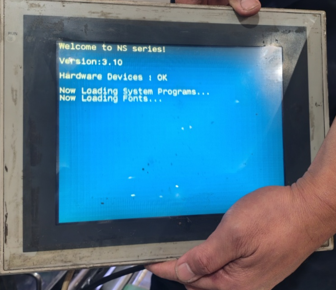

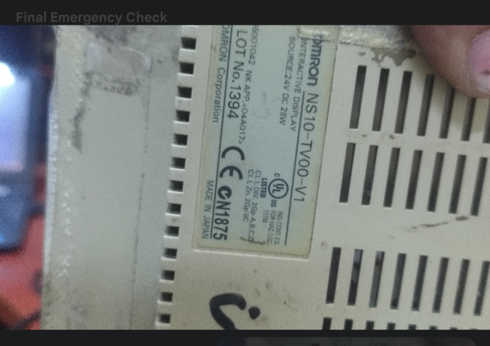

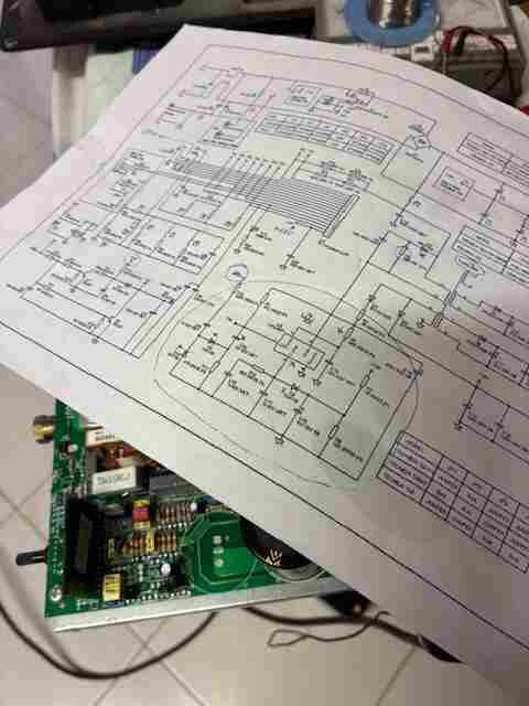

asif128935 ha iniziato a seguire Hmi fault error -10
Hmi fault error -10
asif128935 ha inserito una discussione in Software e linguaggi di programmazione Omron
anyone . me please. I am getting error 10 system file corrupted. I try to copy the system file but still same error.hmi modle ns10-tv00-v1. I copy the file from cx one 4.6. I see the file in os name v2. My old hardware version was 3.10. Can anyone . me the right procedure. I am suffering with this issue -
Passaggio da Urmet 1130/11 a Urmet 1130/16
kaymax ha risposto a kaymax alla discussione in Citofoni, videocitofoni e intercomunicanti
Questo fine settimana che non sono da solo a casa faccio la prova che mi hai consigliato di fare e ti aggiorno. Grazie mille per il tuo supporto! -
Si attualmente lavora tutto con il move, ho trasferito Di DW in DW, ma non mi piace, per byte in sequenza intendevo questo ( vedi immagine ) La funzione SFC20 e impostata P#E1350.0 byte 36 in ingresso e P#DB250.DBX0.0 Byte 36 in scruttura Nella SFC14 ho messo l'indirizzo IN 16# in ingresso uguale alla sfc20 in uscita, non c'è molto da scrivere penso , la db e comopsta nei primi 36 byte da una Struttura di booleani interi e byte in base alle esigenze, comunuqe on funziona nemmeno con una DB di 36 byte puliti con le periferie configurate come nell'immagine funziona bene... forse e un limite di step7 e volevo capire, se c'era un'alternativa ai move boh.. grazie.
asif128935 ha aderito alla comunità
alfpa63 ha aderito alla comunità
Cuscinetto Zerowatt Lady Classic CX656
Stefano Dalmo ha risposto a tempoperso alla discussione in Lavatrici - Asciugabiancheria
Solo ad incasso -
Cuscinetto Zerowatt Lady Classic CX656
tempoperso ha risposto a tempoperso alla discussione in Lavatrici - Asciugabiancheria
quando rimonto il termostato devo mettere della colla tra esso e la guarnizione o si fissa ad incastro? -
Hai provato a togliere il GET dal plc1 e sostituirlo con un PUT sul plc2?
Salve. Vorrei condividere questo guasto risolto di questa saldatrice per una sfida personale che ho voluto affrontare per un amico. Ho gia riparato varie saldatrici ma questa mi ha impegnato tanto. La saldatrice non dava segni di vita, nessun led acceso. I mosfet e diodi di potenza erano tutti ok, tensione dopo il ponte di 320 volts continua presente. mancava i 13 volt forniti dal trasformatore T1 flyp. Ho cominciato a sostituire i componenti che trovavo guasti partendo dal diodo D3,R3,D9,D10,D8, C43,R6, Viper20a U2. Dopo queste sostituzioni la macchina è ripartita. Una bella soddisfazione. In base alle informazioni ho constatato che la saldatrice è stata usata con un gruppo elettrogeno. Saluto a tutto il forum Siriano
alegas63 ha aderito alla comunità
- Oggi
Indesit ewc 91083 si blocca al risciacquo
KintaroOe ha risposto a KintaroOe alla discussione in Lavatrici - Asciugabiancheria
Problema risolto era l'elettrovalvola ("pompa" di carico per i babbani come me). La seconda apertura aveva problemi quindi l'acqua che doveva caricare il cestello veniva piano e di conseguenza andava in errore per mancanza acqua/pressione bassa perchè ci metteva troppo a caricare. L'altro giorno l'avevo anche smontata per dare un occhiata al suo filtro quindi potevo sostituirla io con massimo 15€ invece vista l'insistenza della moglie ho fatto girare l'economia con 50€ al tecnico (senza fattura 🙁). Gli avevo anche dato tutte le informazioni, in pratica è andato a colpo sicuro. Vabbeh intanto ho imparato qualcosa e rimediato 10€ dal filtro dello scarico (anche quelle senza fattura! 😁). -
davidocq ha iniziato a seguire Aspirapolvere EYUGLE senza filo , batterie.
Aspirapolvere EYUGLE senza filo , batterie.
davidocq ha inserito una discussione in Aspirapolvere e Ventilatori
Salve a tutti , visto il costo molto alto delle batterie di ricambio Li-on (oltretutto da risaldare) chiedo lumi per un particolare della spina di ricarica all'interno dell'aspirapolvere. L'involucro/custodia del pacco batterie (3,7 Volt 2000 mAh X 6 = 22,2 Volt) è sfilabile tramite un pulsante laterale da spingere e quindi si separa il blocco batterie dall'aspirapolvere. Su di esso c'è un blocchetto che collega il pacco al corpo dell'aspirapolvere , sono 3 spinette in fila. Da un lato il + dall'altro il - e al centro vi è una spinetta che è collegata alla scheda circuito stampato interno al pacco batterie che ne regola la carica/scarica. L'NTC che ne sonda la temperatura in ricarica non è direttamente collegato a questa spinetta (pare) ma ad un altro mini blocchetto bianco (2 fili) ad innesto in altra parte della scheda. Detto questo , vorrei provare a sostituire il pacco batterie originale con n° 2 batterie al piombo 12V 2,3 Ah, in serie tra loro, posizionate al di fuori del corpo dell'aspirapolvere ben fissate ad esso. Lo spinotto del suo caricatore a muro è coassiale con + al centro , il caricatore eroga 28 Volt a vuoto. Vorrei capire/sapere se tra l'innesto dell'alimentatore di ricarica sull'aspirapolvere e lo spinotto centrale collegato alla scheda c'è una specie di interruttore nascosto all'interno dello chassis che interrompe la ricarica su comando dell' NTC alla scheda. Grazie per l'attenzione. -
Scheda comando riscaldamento escavatore CAT312LC
Livio Orsini ha risposto a Leone2285 alla discussione in Elettronica generica
Ritengo che non sia lo LM2901 ma lo LM317. Le misure di resitenza "in circuit", spesso sono fasulle perchè ci sono componenti in parallelo. Se lo LM317 funziona regolarmente dovresti avere uscita costante di 12V a partire da circa 15V in ingresso sino ai 24V e più. -
Scheda comando riscaldamento escavatore CAT312LC
Praticamente facendo le misure sul partitore dell'LM2901 quella tra pin Adj e pin di uscita è circa 1,1kohm mentre quella tra Adj e massa 3,6kohm. Con questi valori in uscita dovrei avere circa 5V. Pero ciò che non mi convince è il fatto che intorno all'LM317 non ci sono resistenze da 3,6kohm ma soltanto una da 10kohm che per quanto mi hai spiegato sarebbe più idonea a questa scheda visto che alzererebbe la tensione a 12V. Se riesco a ripristinare il corretto funzionamento a quanto posso limitare l'uscita sull'alimentatore da banco per fare le misure sulla logica senza fare danni nel caso in cui la stessa logica abbia qualche problema? Visto che non ho il pannello di controllo questi chip cominciano già a dare dei segni o aspettano il comando per cominciare a muoversi? -
Guasto lo sbrinamento frigo no frost.
Stefano Dalmo ha risposto a greenhouse alla discussione in Frigoriferi - Congelatori
Le sonde sono difficili da controllare . i cavi dovrebbero essere questi in foto. la sonda di defrost va sostituita , non ho la scheda valori ohmmici . è quella presente sulla batteria evaporatore . -
Marcello82 ha aderito alla comunità
Guasto lo sbrinamento frigo no frost.
greenhouse ha risposto a greenhouse alla discussione in Frigoriferi - Congelatori
Buongiorno, ho verificato la resistenza ho riscontrato un valore di 320 ohm, l'ho collegata alla rete e funziona benissimo, poi ho verificato i 2 fili marron e risultano chiusi, stessa cosa i 2 fili blu, poi ho cercato il fili della sonda di temperatura ( e fato diverse misure )ma non sono riuscito a capire quali sono. allego foto della scheda. ( dimenticavo la scheda e nuova). -
Si i DB sono non ottimizzati , ora ho un comportamento strano la trasmissione PUT da PLC1 a PLC2 funziona anche se non ho mai il DONE ne BUSY, la trasmissione GET su PLC1 che deve leggermi i dati da PLC2 non funziona, in online le connessioni sono tutte verdi. PLC1 6ES7 212-1HE40-0XB0 con fw 4.2 PLC2 6ES7 211-1AE40-0XB0 con fw 4.5.1 che in TIA 16 ho configurato come 4.4 Non so piu cosa pensare. Grazie
ma uno screen di come hai impostato la funzione?
Aiuto su condensatori a disco 1,5 kv
patatino59 ha risposto a Lockeid alla discussione in Componenti elettronici ed equivalenze
In genere sono sui catodi del TRC nelle TV -
Weintek EasyBuilderPro cMT2078x: è possibile aprire e leggere un file come fosse una stringa?
RosaE ha inserito una discussione in Altri HMI & Scada
Buongiorno, esistono istruzioni da usare in una macro per aprire un file XML e leggere il contenuto come fosse una stringa? Grazie in anticipo per l'aiuto -
Non capisco cosa intendi nella configurazione hw in sequenza... vuoi dire che sono sparsi un po' qui e un po' là? Comunque si, le funzioni di copia leggono e scrivono locazioni di memoria consecutive. Se devi leggere/scrivere 36 bytes, gli stessi devono essere "uno dietro l'altro". Se non lo sono, copia quelli consecutivi con i BLKMOV e gli "sparsi" con dei semplici MOVE.
RosaE ha aderito alla comunità
Lavatrice LG FH2B8TDA: scatta differenziale in stand-by
Marben ha risposto a Marben alla discussione in Lavatrici - Asciugabiancheria
Grazie a tutti! Stasera faccio ancora due verifiche collegando e scollegando la resistenza ed eventualmente procedo all'acquisto. -
Casse tv con casse esterne regolazione con il volume tv
spippolone ha risposto a Decaps alla discussione in Samsung
non so cosa sia un "Astrattore Audio" ... il TV ha una etichetta con una sigla ? Ha presa line out ? -
Che tipo di split in miniappartamento
click0 ha risposto a Domenico Maschio alla discussione in Impianti Climatizzazione
Come hai già visto, due mono costano meno di un dual, anche se poi devi considerare l'installazione. Due mono sono quasi sempre po' più potenti di un dual (ma dipende nel dual dall'esterna ). Se poi non te ne va uno (guasto) hai l'altro (anche se, è anche vero l'esatto contrario; più macchine ci sono, più possibilità di guasto ci sono). Il vantaggio principale del dual: occupa meno spazio -
Bilancia da banco. Problema display
Ctec ha risposto a sinclair83 alla discussione in Elettronica generica
Uhm... No, mi sembrava mancassero dei punti. Invece ci sono caratteri al posto di altri. Quello che noto è che tutti i caratteri mostrati hanno un codice ASCII dispari. E' come se il bit 0 dei dati al display fosse sempre a 1, come se ci fosse un driver in corto al positivo. Bisognerebbe, dal datasheet del display, trovare su quale pin/filo è il suddetto bit, staccare il connettore e verificare se a monte (PCB) o a valle (display) il pin è in corto con il positivo. -
Ganimede77 ha risposto a FabioBL alla discussione in Lavatrici - Asciugabiancheria
Nella mia 2086, è praticamente così: ... e riguardavo la tabella del manuale che riportavi della tua: ...e nella mia: Il volume di acqua, è lo stesso. Non può essere così basso. -
Aggiungere 346833 per apertura cancello tramite relè
l3g77 ha risposto a l3g77 alla discussione in Citofoni, videocitofoni e intercomunicanti
L'integrazione del Ring va tramite Cloud, come ho scritto nel primo messaggio voglio evitare soluzioni cloud -
Came ZA3 post "corto lumaca" non va la richiusura automatica.
Dumah Brazorf ha risposto a tannicola alla discussione in Cancelli elettrici
ellamadonna 'na strage troppa roba in corto, io sostituirei la scheda.
