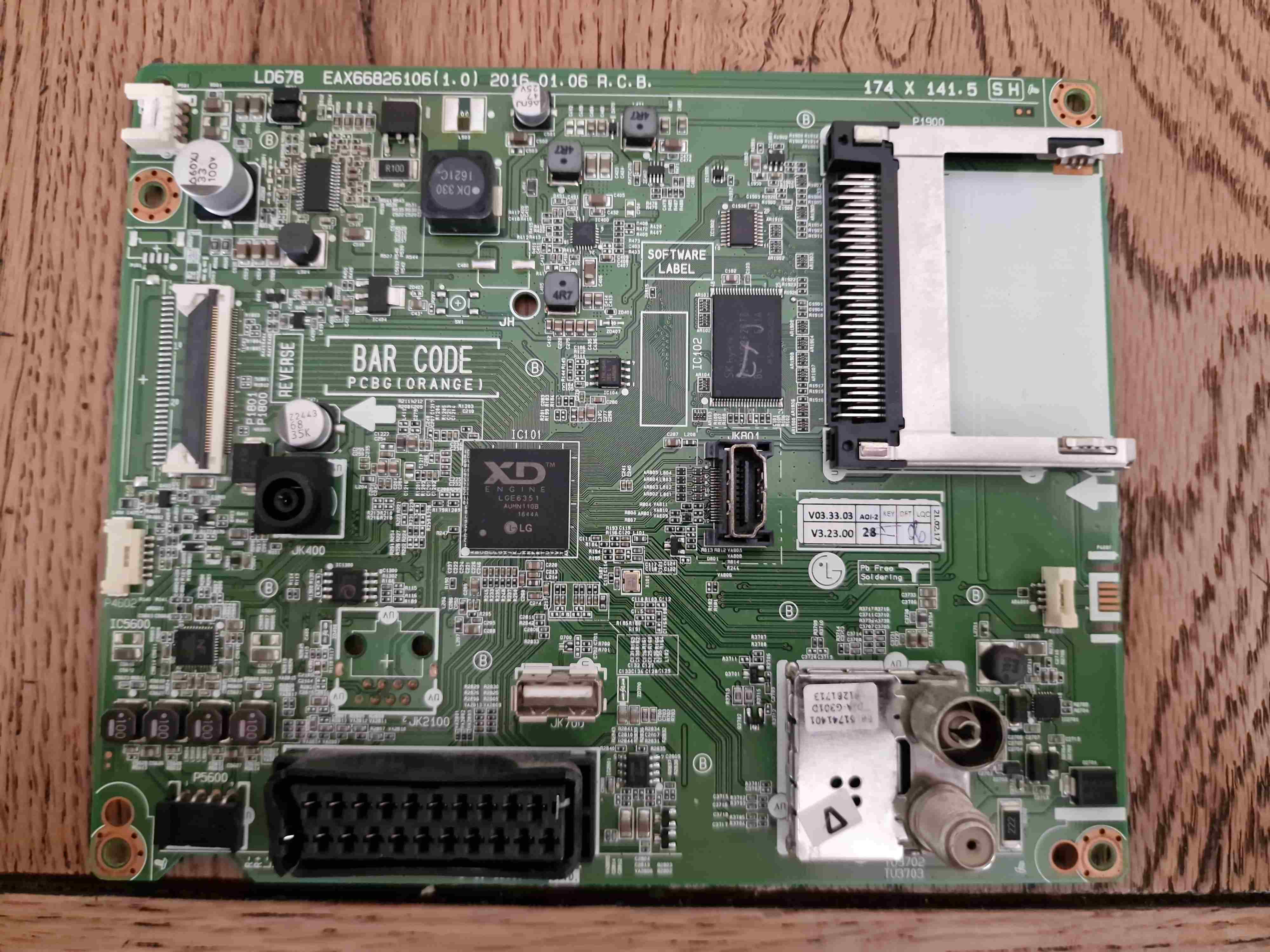

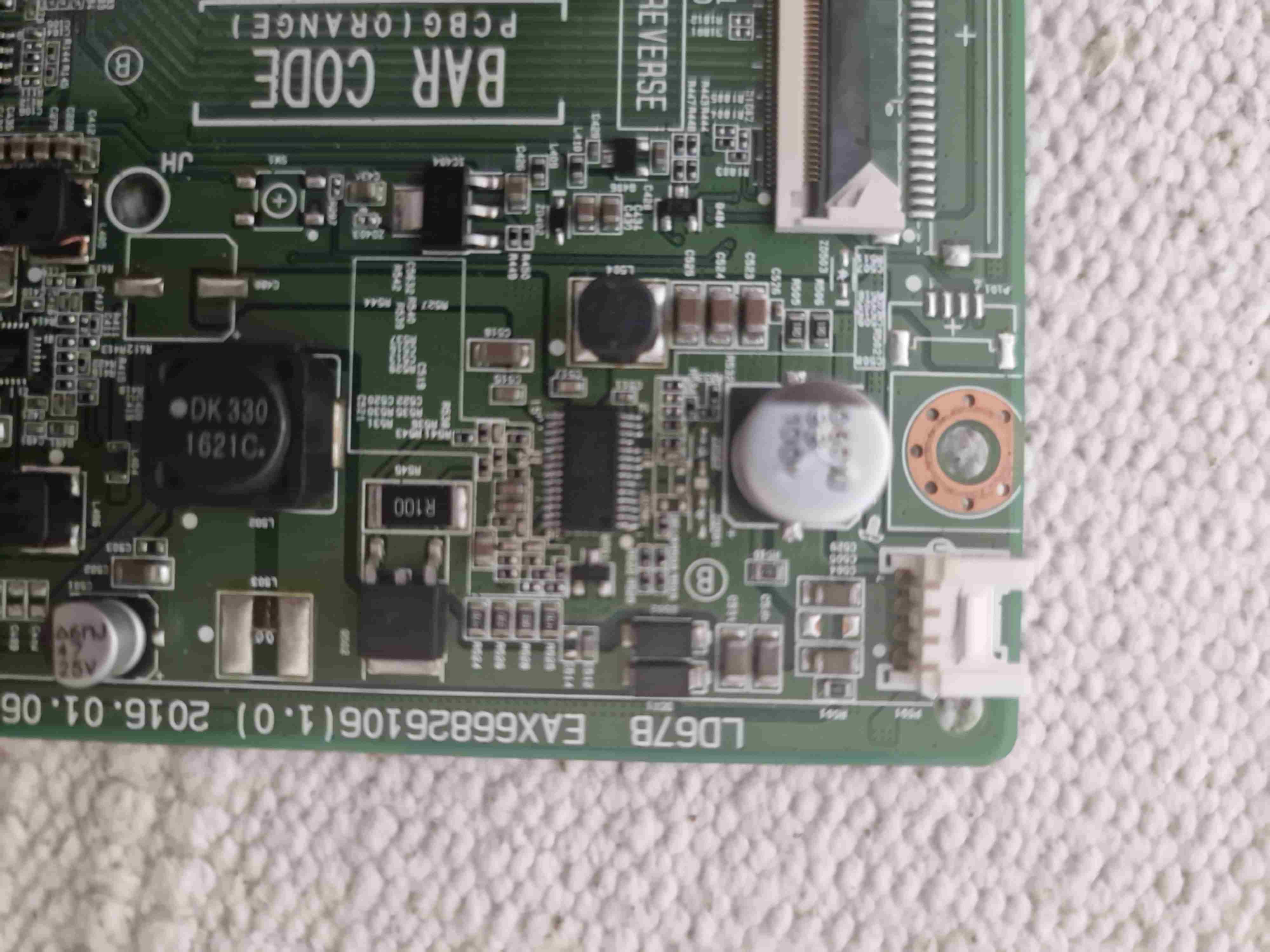

  1. Nell'ultima ora
  2. Livio Orsini
    Motori velocita costante
    Attualmente la miglior soluzione con il miglior rapporto costo-prestazioni-affidabilità è usare motori BLDC con relativo drive. Da quello che hai scritto meglio rivolgersi ad un fornitore che fornisca l'intero azionamento, ovvero motore e drive; in questo modo sei sicuro di non avere incompatibilità tra motore e drive,
  3. NovelVino
    lg 43lh510v non si accende
    TV Lg non accende, presente led standby, ma premendo non succede nulla trovi condensatori C501-502-503 in corto, sostituito IC MP3378E, condensatori non piú in corto, ma comunque alla pressione di ON la TV non accende. Qualcuno mi dà una mano? grazie
  4. Simone Baldini
    Consiglio trapano avvitatore
    Per lavoro ho bosch a 18V (anche qualche ex makita), vanno benissimo e sono affidabili. Ultimamente sto' prendendo diversi utensili della worx e devo dire che sono fatti bene e costano meno dei bosch.
  5. Ctec
    Motori velocita costante
    Sinceramente, io opterei per un BLDC. Siccome sono retroazionati da encoder/resolver, sono in grado di garantire la velocità costante. Ora poi si trovano bene apparecchi anche con alimentazione 230Vac, e quasi tutti hanno oramai almeno il Modbus/RTU (seriale) che per mandare sia il SP che il Run va più che bene. E basta un qualsiasi PLC dotato di Modbus/RTU per gestire il tutto in semplicità. Tutta roba poi di marca e affidabile, a prezzi più che contenuti.
  6. Riccardo Ottaviucci
    TV Samsung UE43RU7175UXZT-righe orizzontali e verticali e sdoppia immagine
    isolali con nastro adesivo 6-7 alla volta cercando di individuare i segnali CKV sui flex della metà di schermo che genera il difetto
  7. Riccardo Ottaviucci
    Radio C3200K della Grundig SOS potenziometri
    molti potenziometri sono smontabili e con abilità e pazienza si possono ripristinare. Occorre però vederli prima
  8. Colonial54
    Motori velocita costante
    Salve a tutti, scrivo qui sperando che sia il posto giusto; Chiedo al forum perche' dove vivo, in Messico, non sono in grado di trovare il supporto e le necessarie informazioni, molti venditori non rispondono altri sono dei meri venditori di limoni; Per un progetto in fase di industrializzazione dovrei usare dei motori da circa 200-250 watt da gestire a velocita' costante e SP variabile; Durante il funzionamento si presentano continuamente dei picchi di coppia sporadici ed imprevedibili; Si tratta di un progetto agricolo; Il problema e' nella logica necessaria alla gestione del tutto che come ho detto deve essere commerciale e che suppongo richieda una certa potenza di calcolo, anche un mini-micro PC, contenendo codice proprietario sarebbe malvisto, alla fine si starebbe puntando su di un piccolo plc che pero' non supporta i calcoli necessari. Finora e' stato tutto ingegnerizzato con motori DC gestiti da un sistema tipo arduino, un TEENSY V4.1 e si e' raggiunta una funzionabilita' soddisfacente; Ora non volendosi addentrare nello sviluppo di apparati proprietari si starebbe cercando qualcosa di industriale di marche possibilmente note ed affidabili; Starei cercando quindi dei motori: DC, trifase AC, brushless o step, non importa quale e sopratutto i relativi azionamenti che forniscano il funzionamente a velocita' costante embedded, cioe' vorrei limitarmi ad inviare un SP ed un comando di RUN;
  9. Leone2285
    Scheda comando riscaldamento escavatore CAT312LC
    Ok, grazie di tutto Livio. Se riesco a fare una foto del lavoro finito ve la posto.
  10. mistertv
    Problema scheda alim. TV LG oled65"
    Come dice Dumah Brazorf puoi mettere i condensatori con tensione d'isolamento 450V. Visto che dici di aver trovato tracce di liquido, cambiali e vedi se il difetto si risolve.
  11. mistertv
    Sony Bravia KDL-50W755C - schermo bianco e led rosso 5 volte
    Bè, un tv non è un semplice citofono. Però visto che vuoi cimentarti allora con l'oscilloscopio verifica i segnali LVDS in uscita alla T-CON e se tutto è in regola scagioni main e t-con cosi come verifica i 12V di alimentazione per la T-CON ovviamente in presenza del guasto altrimenti troverai sempre tutto nella norma. Se i segnali sono come proposti dal service manual indirizza le ricerche sullo schermo e le sue driver anche se quadro bianco solitamente è mancanza di alimentazione per T-CON o pannello.
  12. michpao
    Candy Brava CDI1L949 45 cm bloccata
    Potrebbero essersi ossidati i contatti dei pulsanti. Provali uno ad uno con un tester
  13. Oggi
  14. Grazie Nik-nak Sembrano simili...proverò a dissaldare i miei e prendere le misure. Speriamo bene! C'è anche il problema del Loudness...altrimenti come risolvere? Vediamo
  15. A meno di non trovare un ricambio originale, la vedo dura. Secondo me ti conviene cercare un potenziometro simile, per poi adattarlo meccanicamente, magari incollandolo sul pcb, oppure sulla plastica interna, collegandolo poi con dei cavi al pcb Prova a vedere se tra questi: Aliexpress c'è qualcosa che dal punto di vista elettrico e meccanico, si può adattare.
  16. Livio Orsini
    Scheda comando riscaldamento escavatore CAT312LC
    Al più può capatare disturbi, però se c'è un condensatore verso lo zero volt, di capacità sufficente, gli spikes diventano ininfluenti.
  17. Salve, vorrei chiedervi un consiglio. Tantissimi anni fa acquistai per mia Mamma questa radio “Grundig c3200k”. Lei non c’è più ed io desidero tenere con me questo ricordo, possibilmente funzionante. Il problema è che la radio si accende perfettamente, ma si ascoltano anche tanti rumori tipici di potenziometri che non lavorano più bene. Ho cercato di pulirli con spray Pulisci-Contatti (non oleosi), ma la soluzione reale dovrebbe essere la sostituzione del potenziometro dei Toni e quello del Volume. Non riesco a reperirli, per forma e/o dimensione, si aggiunga inoltre che il potenziometro del volume ha anche un quarto piedino collegato per la compensazione del Loudness. Ovviamente non vorrei modificare l’aspetto esterno della radio, facendo fori per utilizzare potenziometri rotativi. Per piacere, il forum può darmi un suggerimento, magari dettagliato? Vi invio le scansioni e foto di alcuni dettagli. Vorrei inviare anche le scansioni del manuale, ma non so come fare, visto che tra gli allegati non mi è consentito inviare file pdf. Grazie in anticipo. Saluti, Alberto
  18. markiuti
    Problema scheda alim. TV LG oled65"
    Putroppo della leggera fuoriuscita sulla parte frontale non ho fatto foto, ma vi assicuro che è uscito il nucleo nero di 1/1.5mm. senza tracce di liquidi e nella foto si intravede il nero che dovrebbe essere tutto a filo del condensatore. Beh! scoppiati no altrimenti non si accenderebbe la tv immagino, diciamo che sono leggermente deformati. @Dumah Brazorf avevo letto che se il valore è inferiore è più facile che si surriscaldano inoltre come dimensioni sono più piccoli, invece va bene se il valore è superiore tipo 500V ma prorio non li trovo in rete.. andrò in qualche negozio di elettronica, nessun altro sospetto. @3kek1 non è banale per questo voglio tentare di sostituire solo i condensatori, male non ne faccio. Di schede ne ho solo due una di alimentazione e una per la gestione. Ho sentito l'assistenza LG nella mia zona, mi hanno chiesto dai 400 ai 500 € per la diagnosi e sostituzione scheda.
  19. Leone2285
    Scheda comando riscaldamento escavatore CAT312LC
    Avevo fatto la domanda ma era scappato il punto anziché il punto interrogativo.
  20. Leone2285
    Sostituzione faretti bagno (attacco gu4) con led
    Ciao Maurizio, io sapevo che quei trasformatori sono progettati per servizio discontinuo. Visto che userà 5 faretti da quasi 5W non sono pochi quei 15VA?
  21. Livio Orsini
    Scheda comando riscaldamento escavatore CAT312LC
    Ottimo.
  22. andrio1979
    Sostituzione faretti bagno (attacco gu4) con led
    Inizio andare un po in confusione....... Non c'e la possibilita di mettermi una foto di quello che devo comprare? Considerate che devo comprarne 2 perche i bagni nel quale devo sostituire le lampadine sono 2. Sempre 5 lampadine per ogni bagno
  23. Leone2285
    Scheda comando riscaldamento escavatore CAT312LC
    Dopo quasi un mese dal montaggio la scheda sembra funzionare bene. A causare il riscaldamento di LM317 erano gli attuatori; pur non scaldando sempre ho notato che scollegando gli attuatori la temperatura non sale. Ciò però non è un problema perché abbiamo scelto la posizione che serviva principalmente e scollegato gli attuatori. La lunghezza del filo che va al potenziometro può interferire in futuro col funzionamento. Ad oggi i giri cambiano correttamente come col filo più corto; ho usato, per allungare, un filo leggermente più spesso.
  24. 3kek1
    Problema scheda alim. TV LG oled65"
    Se pensi di cavartela con una analisi cosi banale che banale è dire poco, rischi che sbagli pure a cambiare scheda.. poi voglio vederti a cambiarle tutte... a caso...
  25. nomore
    Diodo Led che non corrisponde
    Ciao, e grazie della risposta. Il dubbio è che il sacchetto riporta il modello vecchio ma il fotodiodo è completamente differente. Abbiamo eseguito tutta la tracciabilità e l'ultimo passaggio sarebbe di una etichettatura errata di Vishay, cosa alquanto strana. Io non so se da 875nm a 890nm può cambiare cosi tanto la resa di un fotodiodo. C'è proprio tanta differenza... a vedere il datasheet non sembra tale da avere una performance del 70% circa in più su limite portata... Però non ho esperienza specifica nel settore.
  26. elettromega
    Consiglio trapano avvitatore
    Ciao per forare il gress, gli idraulici usano delle specie di frese diamantate da usare sul Flex. Costano parecchio e le usi per pochi fori . Col tassellatore il gress si buca facilmente ma spacchi pure la piastrella.Il consiglio Parkside è più che valido.Bosh la serie blu. La serie verde non ha niente a che vedere con black e Decker che fa parte di un altro gruppo, . Parkside ha anche attrezzature specifiche per elettricisti validissime.tipo i cacciaviti a batteria,le crimpatrici per puntalini,le chiavi a tubo isolate,la stazione saldante a batteria,il mini Flex lo uso per le canaline ecc.
  27. Zabbino
    Candy Brava CDI1L949 45 cm bloccata
    Nessuno spunto? ormai mi sono rassegnato a ricomprarla, sto solo aspettando di pagare le finestre nuove per accedere al bonus elettrodomestici, però vorrei almeno provare. Mi scoccerebbe forse una cavolata. poi eventualmente non risolvessi, ha senso cannibalizzarla per prendere qualche pezzo da rivendere? da vendere a prezzo basso più basso del mercato. eventualmente quali pezzi componenti terreste? grazie
  1. Carica più attività
