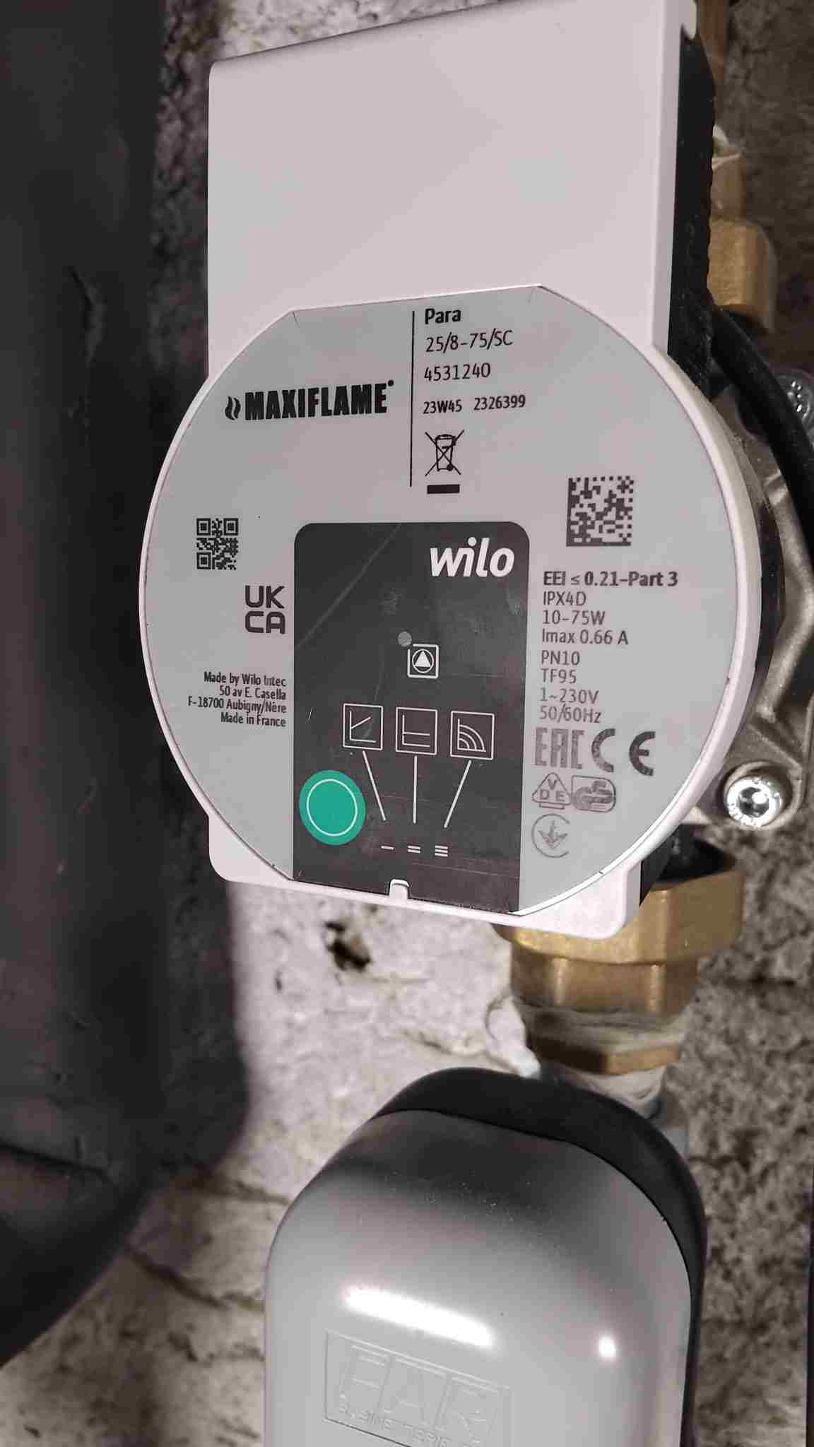

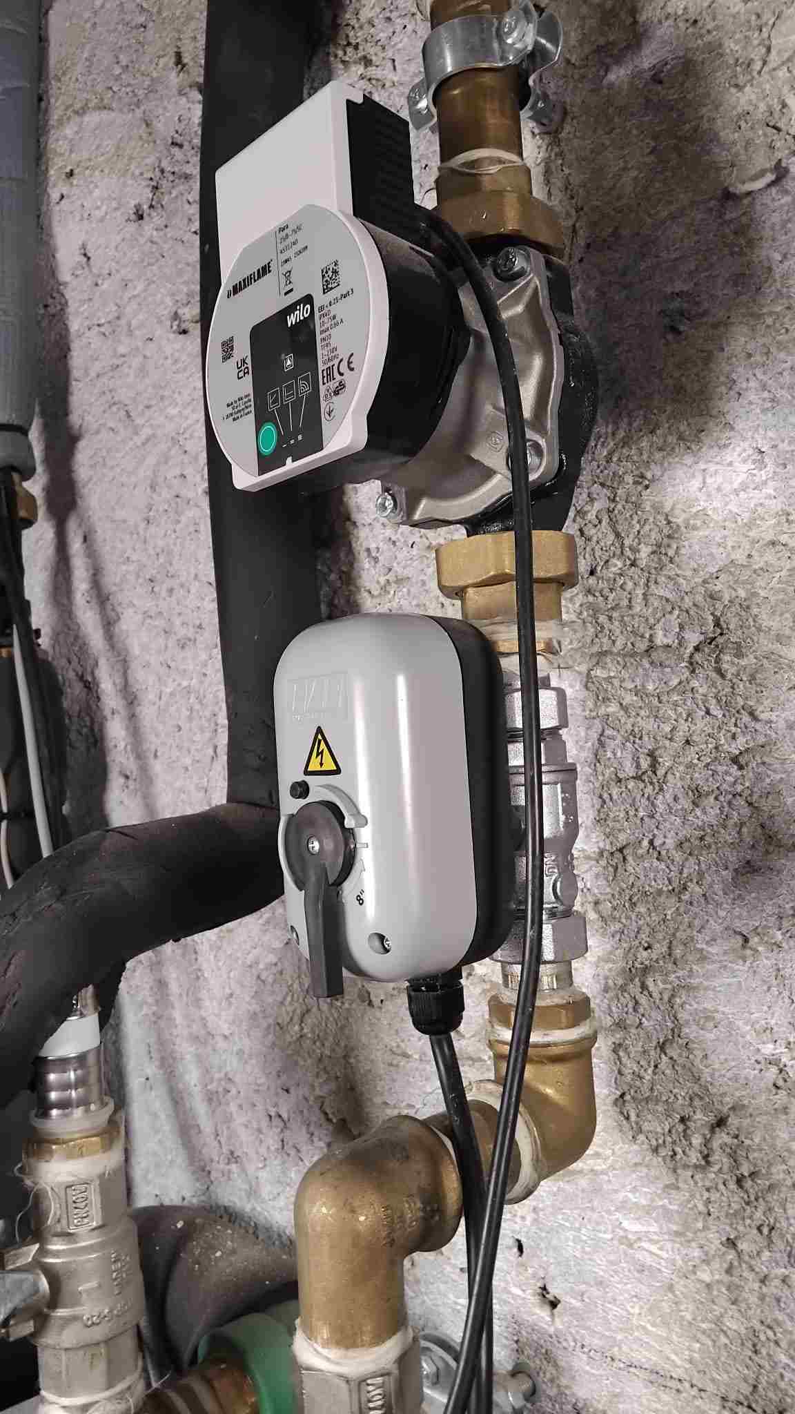

Ho comprato casa e mi sono trovato un cancello scorrevole con questa scheda, credo che Albano Elettronica sia fallita perché il sito non è più raggiungibile, qualcuno ha il manuale? Il mio obiettivo è aggiungere l'apertura a distanza con telecomando ma se non trovo un manuale sarò costretto a cambiare centralina.
Dubbio per collegamento pompa di rilancio
Domenico Maschio ha inserito una discussione in Altro su termotecnica
Buonasera , mi hanno realizzato impianto con pompa di calore Daikin Altherma per riscaldamento/raffrescamento e deumidificazione per pannelli radianti a soffitto di marca Rehau ,con relativo centralino . Sto realizzando gli impianti elettrici per il centralino e mi è venuto il dubbio su come collegare il motore di rilancio dell'acqua fredda per il deumidificatore . I due tubi visibili sono acqua fredda mandata e ritorno verso il deumidificatore . Quella valvola ha 5 fili : fase e neutro fissi , comando con fase per azionare la valvola e due fili di comando con microinterruttore . Le caratteristiche della pompa si vedono qui . L'assorbimento è molto basso . La mia domanda a che ne sa di più è i due fili del microinterruttore possono portare direttamente la fase alla pompa ? o ci vuole per forza un ennesimo relè ? grazie -
Lavastoviglie Bosch SMS53M28EU - si spegne da sola durante il lavaggio
skr91 ha inserito una discussione in Lavastoviglie
Buonasera, la mia lavastoviglie Bosch ha all'attivo circa 14 anni e probabilmente circa 600/700 lavaggi credo che ai tempi fosse circa di fascia media nella gamma Bosch, che di suo almeno allora era comunque un marchio di gamma almeno medio-alta non ha mai avuto problemi a parte se non ogni tanto un messaggio di errore per acqua in vasca, ma poi basta resettare perchè la pompa parte e la espella. oggi mentre andava si è interrotta, totale assenza di alimentazione elettrica. la corrente non era mancata, non ho visto acqua vicino alla presa e infatti non era scattato il salvavita poi è ripartita, per poi fermarsi di nuovo e ripartire di nuovo credo che il comportamento sia simile a quello che googolando ho trovato descritto in questa discussione su questo forum: in quella discussione poi si rinvia ad un'altra discussione ancora che riguardava un problema simile su un'asciugatrice sempre Bosch: cortesemente qualcuno saprebbe indicarmi se la causa tipica di questi problemi sia questo componente della scheda che si chiama TNY ? non intendo cambiare una scheda da 2-300 euro su una macchina che ha 14 anni e che nuova ne costò circa 500. so che con 500 euro potrei comprare una nuova lavastoviglie, forse anche migliore, che per anni funzionerebbe. però mi seccherebbe buttare una macchina che per il resto a oggi funziona, poi naturalmente non so se domani si romperebbe altro. ammesso che io riesca anche solo a trovare la scheda, avrebbe senso smontarla e portarla da qualche tecnico che ripara schede elettroniche per cambiare questo TNY? è un'operazione per la quale si riesce a trovare qualcuno di solito? io sono di bologna, non proprio un paesello. spero nei consigli di qualche utente, grazie -
skr91 ha aderito alla comunità
Estrazione seconda girante pompa NMDM 20/140 Calpeda
Leone2285 ha risposto a umbi alla discussione in Pompe (Idraulica)
Aspettando consigli da chi ha smontato queste giranti, la vedo dura senza estrattore specialmente se la pompa non è nuova. Pensavo di serrare con un collarino per tubi, quelli a vite, per poi cercarlo di afferrare con un estrattore normale. -
Vorrei comprare un videocitofono
lorena1 ha risposto a lorena1 alla discussione in Citofoni, videocitofoni e intercomunicanti
Vi ringrazio per le spiegazioni in questo modo almeno ho capito quello che mi interessava , come si collega che per come è disposta la mia casa diventa un po complicato, sarebbe stato meglio un videcitofono che si connette al monitor wifi. Sto prendendo in considerazione una telecamera che punta sul cancello di ingresso con un monitor wifi, spero non sia una soluzione stupida, se avete consigli sone sempre apprezzati - Oggi
Massi66 ha aderito alla comunità
Vaporella Polti Prof 1100
Marco Fornaciari ha risposto a elettrogl alla discussione in Piccoli elettrodomestici
Visto che fuori fa caldo e non ho nulla di necessario da fare. In rete risulta un prezzo da nuovo attorno ai 90€, e qualcosa di usato a circa la metà. -
Vorrei comprare un videocitofono
Microchip1967 ha risposto a lorena1 alla discussione in Citofoni, videocitofoni e intercomunicanti
Concordo pienamente. L'ultimo "sostituito" è finito direttamente nei raee perchè quando premevi il pulsante iniziava a suonare e.... non lo fermavi piu'. Sono oggetti "usa e getta" che valgono meno di quanto li paghi... -
Ampliamento impianto SUN2000-6K + batteria LUNA2000: secondo voi ne vale la pena?
Microchip1967 ha risposto a relestatico80 alla discussione in Fotovoltaico
se installato con il meter e correttamente settato (ed aggiornato a livello di firmware) lo fa già in automatico -
Ampliamento impianto SUN2000-6K + batteria LUNA2000: secondo voi ne vale la pena?
Marco Fornaciari ha risposto a relestatico80 alla discussione in Fotovoltaico
Altra considerazione, se la capacità delle tue batterie è alta e riescono a tenere una tensione pià alta di quella di rete, anche quando stai consumando, c'è il rischio di immettere energia in rete, pertano poi ti trovi a batterie scariche senza avere consumato nulla. Direi che allo stato sei in una buona condizione. Al limite metti qualche pannello in più da coprire una maggiore richiesta quando produci e consuni assieme. Tieni in considerazione quanto scritto da Simone Baldini. Però bisognarebbe vedere com'è configurato a livello hardware e software il tuo impianto e verificare se è possibile inibire l'immissione in rete quando usi l'energia immagizzanta nelle batterie. Ma qui direi che solo l'installatore del tuo impianto ti può dare una risposta esaustiva. -
elettrogl ha iniziato a seguire Vaporella Polti Prof 1100
Ciao, ho una Vaporella Polti Prof 1100 praticamente come nuova, mi sapete dire a che anno può risalire questo modello, quanto poteva costare all'origine e quanto può valere oggi ? Alcune caratteristiche: Pressione massima: 3 bar. Potenza totale: 1750 W. Potenza caldaia: 1000 W. Potenza ferro: 750 W. Emissione vapore: Fino a 80 g/min, regolabile tramite l'apposita manopola. Tipo di vapore: Vapore secco ad alta pressione, ideale per penetrare a fondo nei tessuti. Capacità utile della caldaia: 1,1 litri (garantisce un'autonomia media di circa 1 ora / 1 ora e mezza di stiratura). Materiale della caldaia: Lega speciale Extra Alp (alluminio ad alta efficienza) resistente agli attacchi del calcare. Tipo di riempimento: Tradizionale a caldaia chiusa. Richiede lo spegnimento e il raffreddamento prima di poter effettuare il rabbocco dell'acqua. Tappo di sicurezza: È un tappo a vite meccanico che non si svita se all'interno della caldaia è ancora presente anche una minima pressione residua.
caldaia a pellet Ravelli Evo 18 Touch
Marco Fornaciari ha risposto a cicozagor1964 alla discussione in Biomasse
A spanne è un sistema proprietaro, e ci mancherebbe, quindi le alternative si fermano al suo. -
Strane immissioni di corrente in rete
Marco Fornaciari ha risposto a mgaproduction alla discussione in Fotovoltaico
Se non conosci l'elettrotecnica e tanto meno le reti di distribuzione (e con le reti entriamo nel difficile) diventa dura capirsi e a te capirci, ci provo fare una ipotesi. Anche se se per validare la mia ipotesi dovrei avere sotto gli occhi la rete di distribuzione della tua zona, ribadisco sotto gli occhi non una spiegazione generica da chi non conosce la materia: ma a dirla tutta mi servono anche i dati esatti del trasformatore MT/BT che alimenta la tua zona e le sezioni dei cavi che distribuiscono l'energia elettrica. Ipotesi (tra l'altro già accennata da Adelino il 6 giugno scorso). Allora, nella tua zona: per zona potrebbe anche essere solo nel giro di soli 100 metri da casa tua, a prescindere che il trasformatore possa essere tra 30 e 1000 m di cavi elettrici più il là. Probabilmente succede, anzi direi che i grafici sono lì per dirlo, che in alcune fascie orarie, sembra proprio che nel tardo pomeriggio o/e prima serata per via degli assorbimenti di carichi allacciati, la tensione in rete scende al di sotto di quella che le tue batterie riescono a mantenere, in questo caso il tuo impianto immette energia in rete anche se tu stai consumando alcuni kW, solo le batterie si scariceheranno più rapidamente. Se veramente è cosi non ci puoi fare nulla, sono le leggi fisiche dell'elettrotecnica che generano questo fenomeno. E non poi fare manco nulla nei confronti del distributore di zona e degli altri utenti allacciati a valle di quel trasformatore MT/BT. ** Fattene una ragione e dormici sopra, il fenomeno è normale. Se al posto di un impianto fotovoltaico con batterie ci fosse, per es., un generatore idroelettrico funzionerebbe allo stesso modo. ** Potrebbe farci qualcosa solo il distributore, ma solo se la tensione scende al ti sotto di 207 V per la parte monofase o 360 per la parte trifase per almeno X tempo (non ricordo il valore) e per diversi utenti. Se diveramnte il problema fosse dovuto ai carichi di un solo utente, eventualmente e forse, potrebbero obbligarlo a farsi una cabina MT/BT tutta sua, dipende dal contratto di fornitura che ha stipulato e da come è cablata la rete di distribuzione. -
sono in possesso di una caldaia a Pellet Ravelli evo 18 touch del 2014 con pannello touchscreen guasto, il pannello si illumina ma non visualizza nulla la caldaia è avviabile ma non è possibile effettuare settaggi, regolazioni ho provato a cercare il pannello vedi foto) ma ha un costo esorbitante (500€ circa) a cui va aggiunto il costo di manodopera e firmware con il rischio di ritrovarmi con la tastiera touch nuovamente difettosa chiedo consigli per sapere se esiste una centralina+tastiera compatibile con questa caldaia che vorrei rendere perfettamente efficiente c'è qualcuno che ha avuto il mio stesso problema è ha risolto? grazie a coloro che mi aiuteranno
Tubi ovalizzati con piegatubi manuale
Alessio Menditto ha risposto a xFabioB alla discussione in Impianti Climatizzazione
Allora rame cotto, prova a usare un lubrificante, a me sembra che ci sia uno stiramento dovuto al troppo attrito tra il tubo e l’attrezzo. -
Puntamento Parabola con GTMEDIA V8 FINDER 2
astravin ha risposto a astravin alla discussione in Impianti SAT
Non speravo in tanta grazia, "puntare a cavolo", ovviamente. Punto la parabola nella giusta direzione e inclinazione (per quanto mi è dato di sapere), quello che mi mancava è la scelta del trasponder. Ho provato vari trasponder, ma non sono sicuro che fossero questi due "consigliati". Sapevo anche della rotazione del LNB, guardandola davanti lo ruoto in senso orario (non antiorario) per posizionarlo su 6,30 / 7. Temo però che il finder non funzioni bene. Mi chiedevo, se lo sapete , la funzione spettro può esssere d'aiuto in quache modo? Se si come va interpretato? I picchi ce li ho sempre intorno ai 1850 Mhz. Grazie -
Tubi ovalizzati con piegatubi manuale
xFabioB ha risposto a xFabioB alla discussione in Impianti Climatizzazione
Sono tubi Ottocool, in rame cotto. io credo comunque che il problema principale sia io, dev fare esperienza… Nella foto, una parte dei miei tentativi… 😆 -
Roberto_66 ha aderito alla comunità
Strane immissioni di corrente in rete
mgaproduction ha risposto a mgaproduction alla discussione in Fotovoltaico
Andando a scaricare il csv di quel giorno, vedo questo : Poi ci sono degli 0,xxx durante altre fasce orarie (soprattutto mattutine in periodo di non produzione del FV che sommati tutti insieme fanno, appunto, quegli 0,484 segnati prima -
Ampliamento impianto SUN2000-6K + batteria LUNA2000: secondo voi ne vale la pena?
Microchip1967 ha risposto a relestatico80 alla discussione in Fotovoltaico
Piccola nota su Huawei (perchè ci sto passando) Il BMS che ra in vendita prima gestiva al massimo 15kW (3 batterie da 5kW). Poi hanno messo in produzione il modello da 7kW e relative mabberie (max 2) Al momento il BMS in vendita è il modello LUNA2000-10 e le relative batterie sono il modello LUNA2000-5-E1 il nuovo sistema è incompatibile con le batterie vendute fino allo scorso anno (LUNA2000-5-E0), quindi in caso di espansioni occhio a prendere la batteria giusta. al momento ho operativo per test da me un'impianto con inverter 6kW, 8,5kWp di pannelli e 2 batterie da 5kWh. Al momento a partire da aprile riesco ad essere autosufficiente (l'ultima bolletta era di 13kW).Ho appena preso una batteria aggiuntiva da 5kWh per incrementare l'accumulo, da utilizzarsi principalmente durante il periodo invernale -
Dump eprom lavatrice bosch epw65751
Livio Orsini ha risposto a paoloca alla discussione in Lavatrici - Asciugabiancheria
Attenzione. Se si tratta realmente di una vecchia EPROM, può essersi cancellata per superamento dei limiti di temperatura. -
Strane immissioni di corrente in rete
mgaproduction ha risposto a mgaproduction alla discussione in Fotovoltaico
Dunque, prendo come riferimento un giorno semplicemente perfetto per il semplice motivo che esiste (secondo i grafici di Aton) immissione SOLO in questi momenti "particolari" : il 29/06. In questo giorno, questi sono gli avvenimenti che ho registrato tramite la domotica : -> AtonStorage segnala 0,43 KwH immessi tra le 18,00 e le 19,00 (solo questo per tutto il giorno come potete vedere dal grafico) -> lavatrice ore 19 (ma stranamente solo dei picchi di nemmeno 100W, vai a sapere se mi ricordo che cavolo è stato fatto a quell'ora) -> condizionatori accesi già dal mattino alle 13 con picchi intorno alle 19 di circa 1 Kw (picco, non kwh) -> altri consumi non ne monitoro, quindi non saprei (con HomeAssistant vedo forno, lavatrice, lavastoviglie e condizionatori) In questa data, dal sito di e-distribuzione vedo le seguenti cose in quel giorno : -> curva di carico reattiva capacitiva immessa R4 : 0,484 (unico numero simile agli 0,43 KwH segnalati come immessi da Aton) -> attiva immessa : 14.427 (che cosa non lo so) -> reattiva induttiva immessa : 1.938 (che cosa, anche qui, non lo so) Poi ci sono i valori del "prelevato" ma non sono oggetto di questa discussione quindi manco li leggo. Questo è quanto leggo per quella giornata. Non starei a prendere altre giornate "particolari" perchè sostanzialmente sono tutte giornate con segnata immissione anche nelle normali ore e quindi non saprei come andare a rilevare le immissioni da detrarre durante i normali orari. -
Forno a microonde LG MH6037ARK
Antonio Visconti ha risposto a Antonio Visconti alla discussione in Forni - Microonde - Cucine
Grazie, Nik-nak. Prima di smontare il forno, illustro un attimo il difetto. Ruotando la manopola del timer, "nei forni funzionanti" in senso orario si incrementa il tempo di funzionamento, ruotando la manopola in senso antiorario si decrementa il tempo di funzionamento (con intervallo di 10 secondi). Sul mio forno, il timer è diventato, praticamente, un generatore di durate random, con impossibilità di settare la durata voluta entro pochi secondi.... Avrei due dubbi : o i contatti dell' encoder sono sporchi , oppure l' encoder, al suo interno, è diventato, suo malgrado, un pezzo da sostituire... Ora ci godiamo una settimana di vacanze, e poi mi porto il forno a microonde in garage per la riparazione ... Una domandina semplice : per scaricare i condensatori, posso collegare i due fili, attaccati ad un portalampada volante (con una lampadina da 220 v), uno al negativo del/dei condensatori, e l' altro alla scocca ? (perdonatemi per la stupidità della domanda..) -
Puntamento Parabola con GTMEDIA V8 FINDER 2
drn5 ha risposto a astravin alla discussione in Impianti SAT
Il cono di ricezione della parabola è stretto, molto stretto, non puoi pensare di puntare la parabola a cavolo ovunque magari dall'altra parte di dove si trova il satellite, e pensare di vedere un lumicino di segnale sul finder. Neanche nei film di fantascienza catturano le trasmissioni aliene senza puntare la galassia giusta..... Se abiti in una valle in montagna e hai una montagna tra te e il satellite col cavolo che lo becchi. Qui una breve guida sul come fare per Hotbird 13 (ma alla fin fine vale un pò per tutti)... 1. Calcola i parametri geografici Prima di toccare la parabola, devi conoscere l'inclinazione (Elevazione) e la direzione (Azimut) per la tua zona in Italia (ad esempio, a Imperia l'elevazione è solitamente intorno ai 38° - 39°). Puoi usare DishPointer per orientarti approssimativamente verso Sud. 2. Collega lo strumento Collega un capo del cavo dell'antenna alla porta LNB IN del tuo GTmedia V8 Finder 2. Accendi il dispositivo. 3. Configura il GTmedia V8 Finder 2 Premi il pulsante Menu sul dispositivo. Vai su Installazione e premi OK. Seleziona l'elenco dei satelliti e scegli HOTBIRD 13E (13.0° Est). Assicurati che i parametri del transponder (frequenza, symbol rate) siano corretti. Puoi usare una frequenza nota di Hotbird, come 10992 V 27500 o 11219 H 29900. Seleziona il satellite e vedrai comparire due barre sullo schermo: INT (Intensità) e QUAL (Qualità). 4. Il Puntamento (Azimut ed Elevazione) Regola l'Elevazione: inclina la parabola secondo i gradi calcolati (es. 39°) aiutandoti con la scala graduata sul retro della parabola. Blocca leggermente i dadi, lasciando la parabola abbastanza libera di muoversi. Trova il satellite (Azimut): ruota la parabola molto lentamente verso sinistra o verso destra partendo dal Sud. Quando lo strumento aggancia il segnale Hotbird, sentirai un suono acustico (beep) e vedrai la percentuale della barra di QUAL (Qualità) salire. Ottimizza: stringi i dadi della staffa un po' alla volta, controllando che la barra della Qualità non scenda. Cerca di ottenere il valore percentuale più alto possibile. 5. Regolazione dell'LNB (Skew) Per perfezionare il segnale, allenta leggermente la vite che tiene fermo l'LNB (l'occhio della parabola) e ruotalo leggermente in senso antiorario (guardando la parabola da davanti). L'LNB dovrebbe trovarsi con il cavo che punta verso il basso e leggermente spostato verso destra (a ore 6.30 - 7 circa). Ottimizza la rotazione per il valore di Qualità più alto sul GTmedia. -
Estrazione seconda girante pompa NMDM 20/140 Calpeda
umbi ha inserito una discussione in Pompe (Idraulica)
Buongiorno a tutti Dovendo estrarre le giranti .... ho il problema che quella interna richiede specifico estrattore che non riesco a trovare (Chiude esternamente sull'anello della girante) Qualcuno di voi ha mai avuto questo problema ? Grazie -
Ok, ma permettimi è una cosa un po' insensata; se io devo regolare un parametro come la geometria e ho bisogno di un riferimento sotto come una griglia devo per forza collegare una sorgente esterna, è assurdo fare le regolazioni, segnare "i punti" uscire e riavviare senza sorgente esterna e rifare le regolazioni. Vabbè.
Puntamento Parabola con GTMEDIA V8 FINDER 2
Leone2285 ha risposto a astravin alla discussione in Impianti SAT
Una volta che come suggerito da @drn5 hai posizionato grossolanamente la parabola dai una stretta alle viti facendo in modo che l'antenna possa muoversi. A questo punto seguendo la potenza e soprattutto la qualità del segnale muovi l'antenna orizzontalmente fino ad ottenere la migliore posizione. Stringi le viti che bloccano il movimento orizzontale e ripeti l'operazione muovendoti verticalmente. Purtroppo io non ho lo stesso strumento ma in linea di massima funzionano allo stesso modo.
