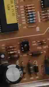

ALLUMY ha iniziato a seguire Alimentatore da problemi
Puoi provare a ridurre la inrush current con un termistore NTC.
michpao ha iniziato a seguire Frigo Samsung Rt63vbmt
Metti qualche foto del componente nella scheda
Collegamento elettrico
Maurizio Colombi ha risposto a Domenico25 alla discussione in Pompe (Idraulica)
Vanno utilizzati i morsetti L e Z2. Se il morsetto L indica la fase, costa poco collegarci quello. Il press control interromperà il filo di fase, prima che si collegato alla morsettiera. -
Acqua calda Eolo mini
Antonio Dellepiane ha risposto a Antonio Dellepiane alla discussione in Guasti/Problemi Riscaldamento
Buongiorno , ho montato la membrana nuova , adesso funziona alla perfezione, la caldaia si accende con la minima apertura dell' acqua calda..la vecchia membrana aveva una piccola lacerazione.. grazie mille Anto - Oggi
B meters di udine, sul sito ha documentazione per i modelli attuali, potresti provare a contattarli. la batteria si consuma perchè la trasmittente consuma, ma magari è guasto e stop.
Ctec ha iniziato a seguire Tuner Sherwood S6010
Tuner Sherwood S6010
Ctec ha risposto a max.bocca alla discussione in Radio - Stereo - Autoradio - HiFi - CD - DVD
E' un VFD, e mi pare di capire che ti manca l'alimentazione del filamento. Di solito sono alimentati in alternata con tensioni che vanno da 2 a 5V. Ho visto che (giustamente) il trasformatore ha la presa centrale, per cui immagino sarà intorno a 2-0-2 Vac o poco meno -
contatore dell'acqua radio
gattoverde ha risposto a gattoverde alla discussione in Impianti (Idraulica)
Sapresti dirmi quale sia la ditta? Perché io non lo capisco. Avresti un per caso il link, dove scaricare un manuale? La ditta installatrice è la stessa che per un po' di tempo ha fatto le letture, poi licenziata. Non abbiamo specifiche e né manuali. Non è tanto strano, perché da noi, i contatori stanno negli appartamenti, o in posti di difficile accesso, e quindi succedeva che alcuni non aprivano la porta, altri non comunicavano le letture, altri avevano il contatore rotto e non dicevano niente, e così le ripartizioni erano poco veritiere. A cosa è dovuto il consumo della batteria? -
Domenico25 ha iniziato a seguire Collegamento elettrico
Buongiorno, ho acquistato una pompa elettrica lowara di cui allego la morsettiera, e vorrei un consiglio per il collegamento al press controll
Domenico25 ha aderito alla comunità
Tuner Sherwood S6010
max.bocca ha inserito una discussione in Radio - Stereo - Autoradio - HiFi - CD - DVD
A seguito di una sovra tensione di rete si è bruciato il trasformatore. Ho ricostruito con il Service manuale tutte le alimentazioni della parte digitale e logica mi rimane di alimentare il display che dovrebbe arrivare direttamente una AC ma non trovo nessun riferimento. Direi che il display potrebbe essere LCD con retro illuminazione ma non ne sono sicuro come potrebbe essere un vfd. Che tensione potrebbe essere? Potrei provare con il variac partire da zero a salire a vedere cosa succede. -
Buongiorno, con la speranza che l'argomento non sia stato già trattato, volevo chiedere a voi esperti: Sto utilizzando Tia16, PLC e HMI, vorrei far in modo che alla pressione di un pulsante sull' HMI mi porti ad una pagina, già create, tenendo conto di una serie di memorie che sono sul PLC. Mi spiego meglio, il pulsante sull'HMI è sempre lo stesso, ma a seconda della ricetta, e quindi una memoria, che sta girando sul PLC si attivi o meno la pagina corrispondente alla ricetta che sta girando in quel momento sul PLC. In pratica a seconda di 4 ingressi del plc, combinazione a bit, se sono a zero oppure a uno, mi carico una ricetta, vorrei che allo stesso modo, sull'HMI, quando pigio il pulsante creato apra la pagina corrispondente alla ricetta che sto utilizzando. Come sempre.......grazie
Sostituzione citofono Elvox 920r con 8870.1
trezor ha risposto a trezor alla discussione in Citofoni, videocitofoni e intercomunicanti
Ok, mi manca da capire solo un passaggio, quindi l'arancione "gorsso" che ora è attaccato al pulsante sotto va nel 3? Perché attualmente sul 3 c'è il rosa (forse in foto non è chiaro) e in caso questo rosa dove andrebbe? Sempre 3? In ogni caso appena trovo il tempo per fare tutto aggiorno sull'esito -
Una buona giornata ragazzi Ho un problema, ho costruito un alimentatore semplicemente con trasformatore, ponte diodi, regolatore di tensione LM317, per alimentare le breadboard, dove monto dei Arduino per le mie prove, ora la cosa strana è che quando do tensione a questo alimentatore mi si spegne per un attimo il monitor del PC. Ho provato a montare in entrata anche un filtro di linea, ma continua a farmi questo difetto. Chiedo gentilmente a voi cosa posso fare? Mille grazie a chi mi può aiutare
Caricabatterie da 24 volt a 12 volt
trittico6969 ha risposto a trittico6969 alla discussione in Elettronica generica
Non c'è un componente elettronico da poter mettere all'uscita del 24 v per ridurre a 12? -
orianoeneide ha iniziato a seguire Aiuto per sostituzioni motori apertura automatica serra
Aiuto per sostituzioni motori apertura automatica serra
orianoeneide ha risposto a Galma81 alla discussione in Motori - Generatori
Private Lady From Your City - No Selfie - Anonymous Casual Dating https://PrivateLadyEscorts.com [url=https://PrivateLadyEscorts.com] Private Lady In Your City [/url] - Anonymous Casual Dating - No Verify NEW GIRLS [url=https://privateladyescorts.com/girl/brianna-bums-76.html]Brianna Bums[/url] [url=https://privateladyescorts.com/girl/kacy-79.html]Kacy[/url] [url=https://privateladyescorts.com/girl/monika-reed-125.html]Monika Reed[/url] [url=https://privateladyescorts.com/girl/mistress-arina-23.html]Mistress Arina[/url] [url=https://privateladyescorts.com/girl/goddess-sigal-62.html]Goddess Sigal[/url] [url=https://privateladyescorts.com/girl/ali-cruz-32.html]Ali Cruz[/url] [url=https://privateladyescorts.com/girl/hillary-is-wet-13.html]Hillary is WET[/url] -
la ditta c'è ma il modello è vecchio, secondo me diranno che va cambiato. la cosa strana è fare la telelettura per la suddivisione dell'acqua, non è una cosa complicata come per il riscaldamento.
machisse ha iniziato a seguire Sostituzione scheda BFT Alcor N con Alcor Ac
Sostituzione scheda BFT Alcor N con Alcor Ac
machisse ha risposto a machisse alla discussione in Cancelli elettrici
una delle soluzioni era acquistare la clonix, che già conosco. Pensavo ci fosse una scheda che permettesse di usare il II ch della Alcor Ac escludendo l'apertura pedonale del cancello carrabile -
Ring Intercom - Urmet 1030 - Ticino8-12v - Problema false chiamate in continuazione
apps ha risposto a apps alla discussione in Citofoni, videocitofoni e intercomunicanti
Ciao, collegando C6 e C7 il Ring continua a non rilevare le chiamate. Misurando in AC volt quando premo il pulsante al piano, il ronzatore suona e vedo che al massimo arriva sui 6v. Spesso la misurazione va in "OL" anche invertendo i cavi e rifacendo la misurazione. C'è un'altra soluzione? Grazie in anticipo. -
RELE' 12 VOLT
alighi ha risposto a alexcri1971 alla discussione in Altro su impianti elettrici civili
ma sostituire i deviatori con 2 pulsanti e con un rele passo passo è molto piu semplice accendi e spegni o con telecomando o con pulsante il filo che avanzi puoi usarlo per lampada spia se un pulsante è fuori se hai questa necessità tipo questo Finder Relè ad Impulsi Elettronico e Monostabile Modulare Tipo 13.91. 1 contatto NO. Compatibile con i sistemi civili maggiormente diffusi. Funzione di temporizzazione decidi tu se temporizzato 10 min o semplice passo passo -
Livio Orsini ha iniziato a seguire Caricabatterie da 24 volt a 12 volt
Caricabatterie da 24 volt a 12 volt
Livio Orsini ha risposto a trittico6969 alla discussione in Elettronica generica
Direi che proprio è una cosa da non fare. Il caricabatterie a 24V è stato progettato proprio per batterie a 24V; se lo vuoi adattare a 12V devi rifare quasi tutta la scheda di regolazione. -
Buongiorno chiedo gentilmente aiuto agli amici del forum per risalire al componente di questa scheda che è letteralmente esploso e non riesco a leggere la sigla! Chi mi può aiutare con schema elettrico o con foto del componente dovrebbe trattarsi di un integrato oscillatore . La scheda è siglata DA-41-00513b.
ALLUMY ha iniziato a seguire contatore dell'acqua radio
Scusa ma il vostro amministratore non vi ha comunicato proprio nulla? Preventivi, ditta installatrice scelta, materiale installato con specifiche e manuali d'uso?
trittico6969 ha iniziato a seguire Caricabatterie da 24 volt a 12 volt
Caricabatterie da 24 volt a 12 volt
trittico6969 ha inserito una discussione in Elettronica generica
Salve, è complicato trasformare un caricabatterie da 24 volt a 12 volt? Ho anche un caricabatterie da 12 volt ma non ha la scheda per l'interruzione di ricarica come quello da 24. È complicato da due fanne uno? Inserisco anche la discussione iniziata col caricabatterie da 12 volt -
Impiantino sa-pm500 panasonic
ALLUMY ha risposto a spippolone alla discussione in Radio - Stereo - Autoradio - HiFi - CD - DVD
Non si vede a occhio nudo se ci sono micro crepe nelle piste, che poi sono pure sotto il protettivo bianco. Sfilando il flat per controllare la continuità delle piste, una ad una, e piegando il flat, dovresti trovarne almeno una che si interrompe. Magari è proprio quella che alimenta il laser. Da controllare sul flat anche le piazzole che vanno dentro i connettori. Potrebbero essere ossidate o logore. -
Telefunken Te32269b40y20
mistertv ha risposto a farias alla discussione in Thomson - Saba - Nordmende - Telefunken - A.E.G.
Io non trovo modo si inviarteli, tu puoi scriverli? Intendo i messaggi privati. Fatti verificare il profilo. Intanto se può esserti utile.
