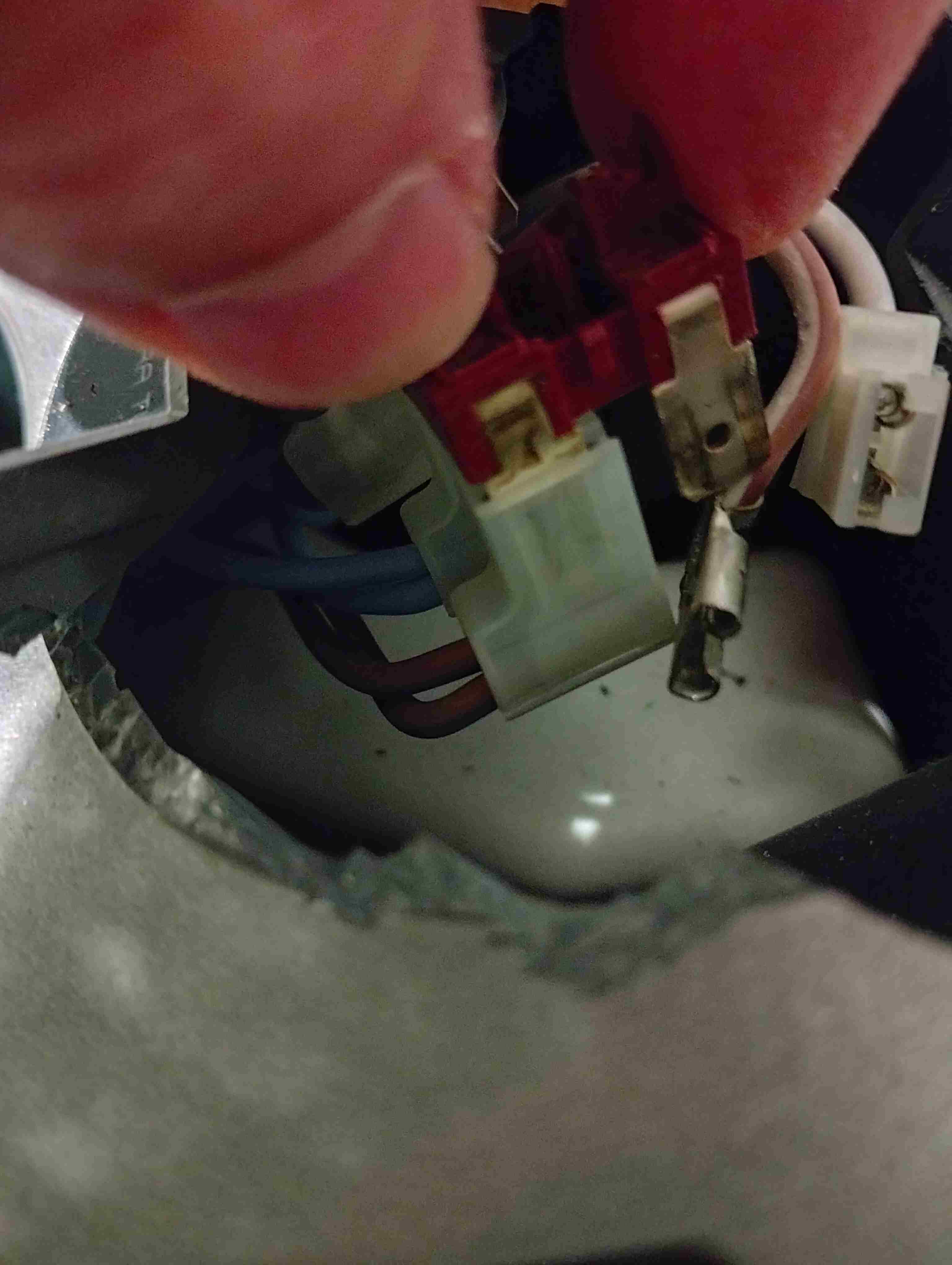

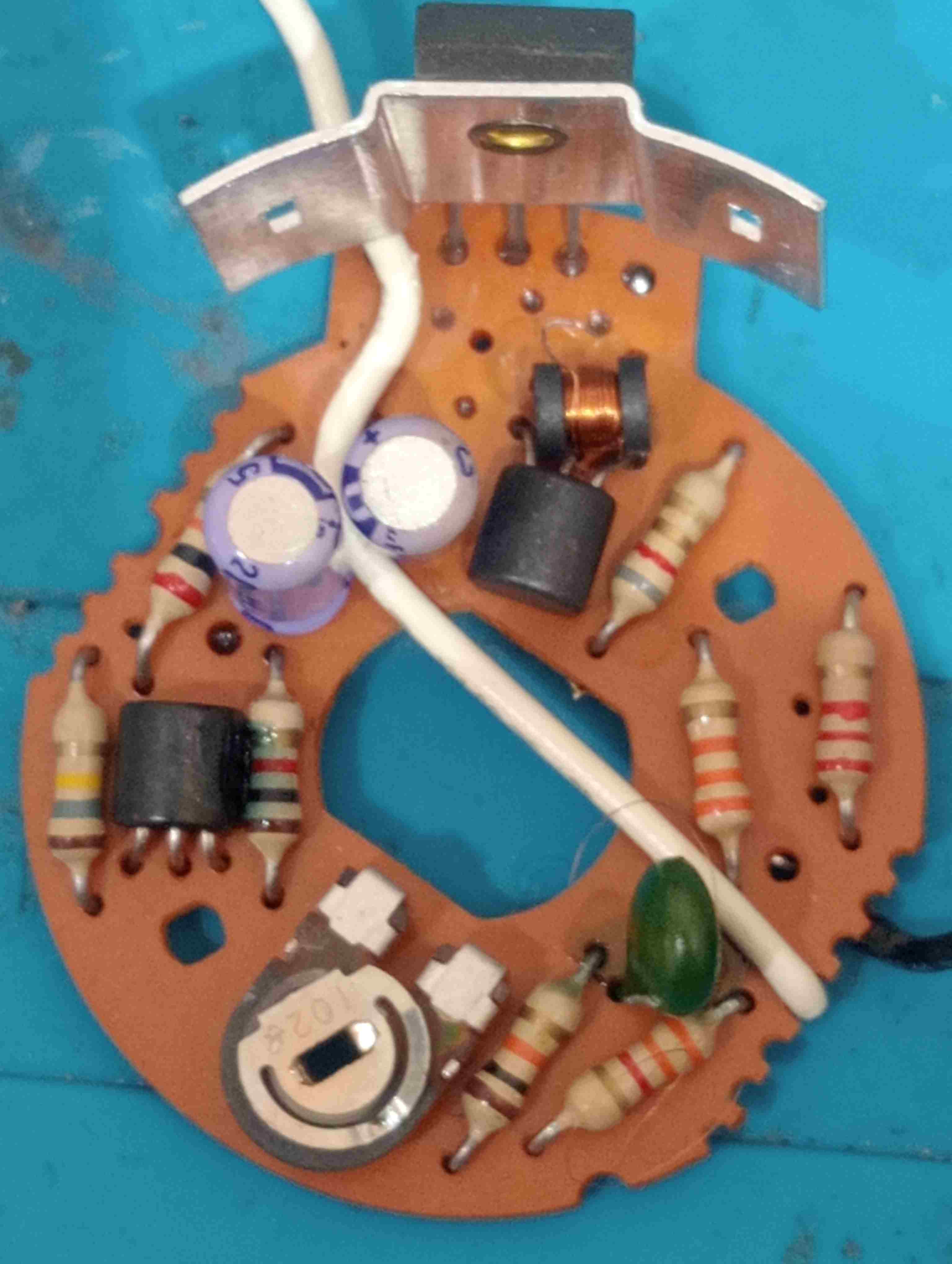

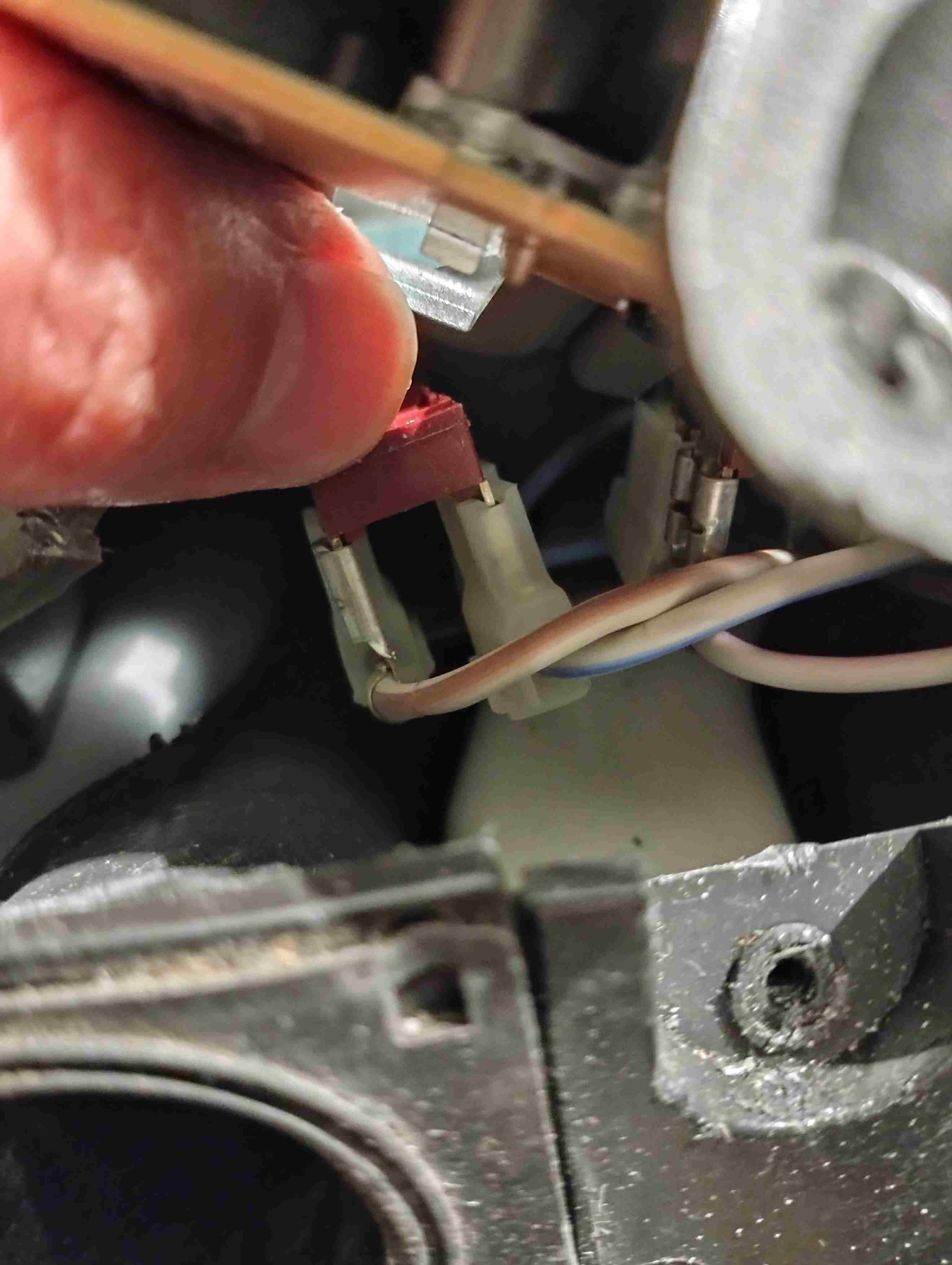

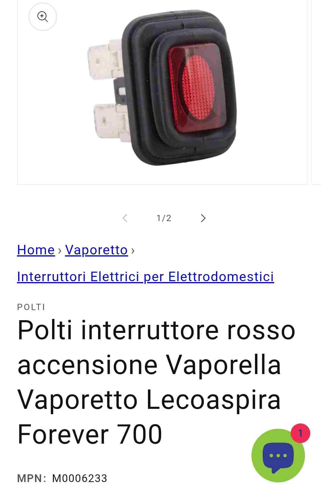

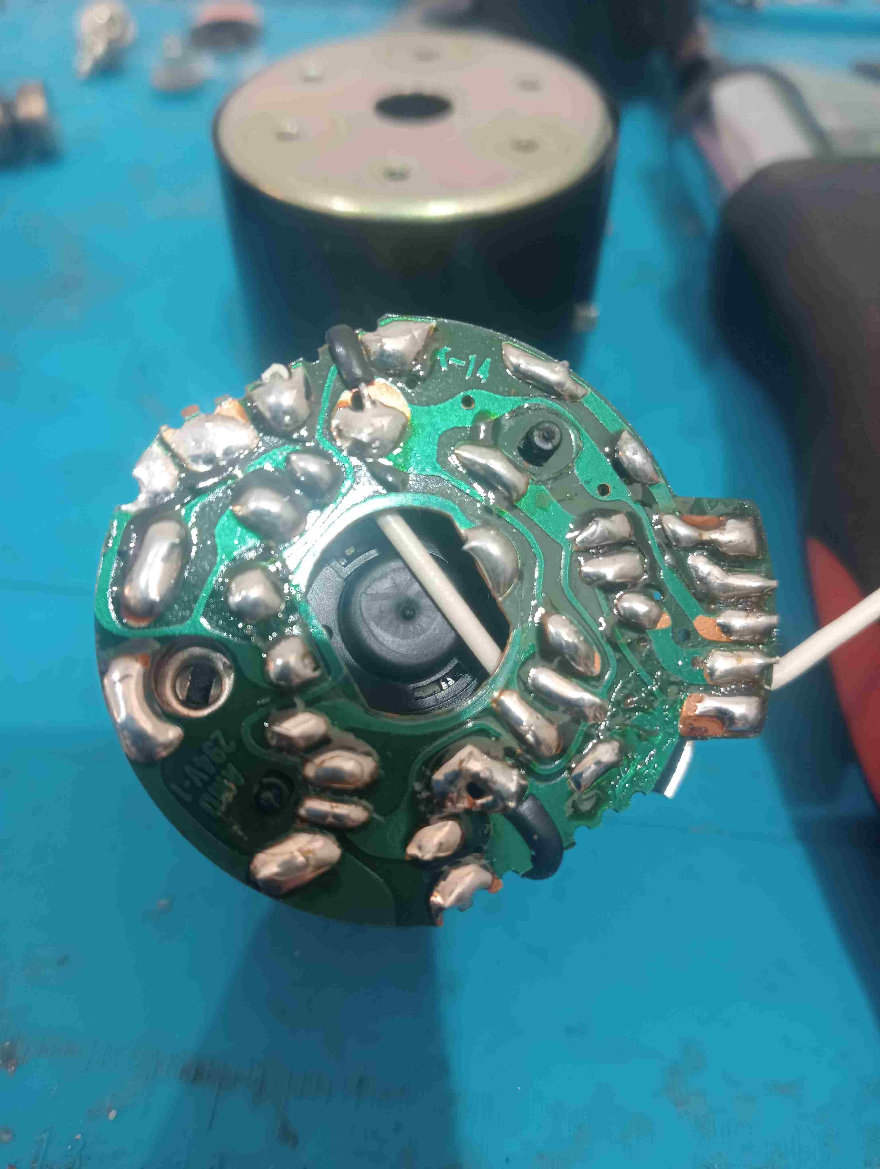

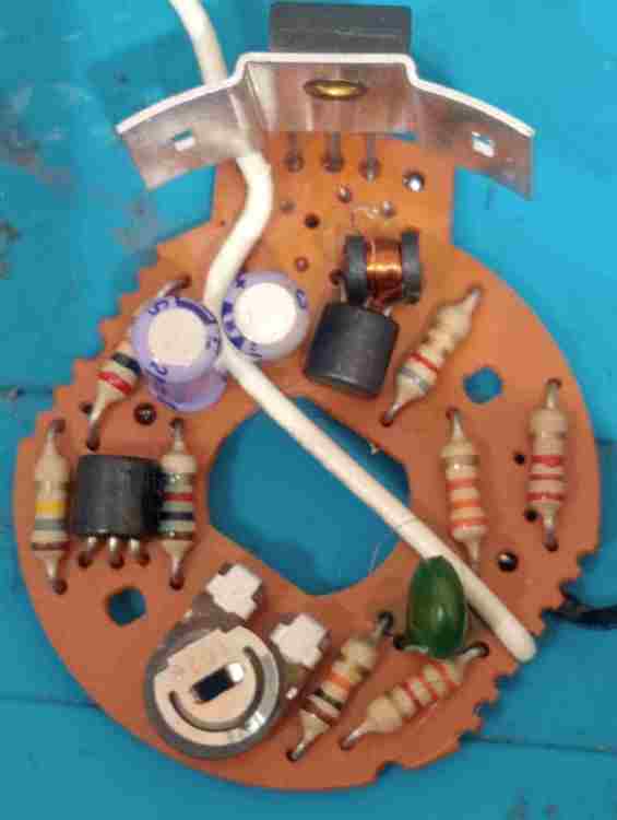

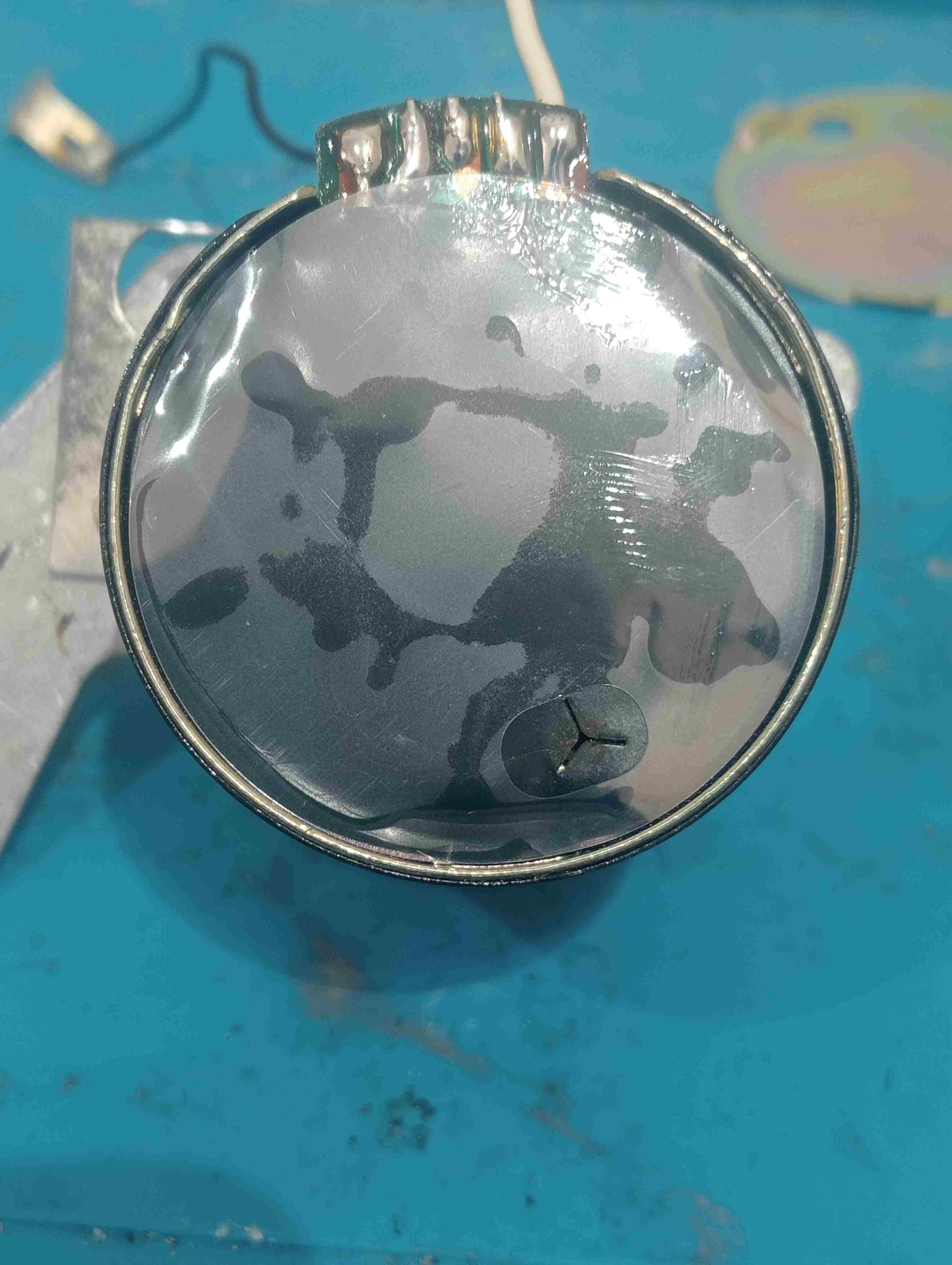

Vaporella polti, tasto accensione sostituito ma non funziona
Stefano Dalmo ha risposto a messimo alla discussione in Aspirapolvere e Ventilatori
Però funzionava ? e non ti sei segnato i fili come stavano collegati ? -
Vaporella polti, tasto accensione sostituito ma non funziona
messimo ha risposto a messimo alla discussione in Aspirapolvere e Ventilatori
si era rotto. era rimasto bloccato e non tornava più su. -
ho tolto la batteria, aggiornato il bios con l'ultimo disponibile nel sito e provato a riavviare con una stecca di ram nello slot "2" e cpu i5-10500. I leds rimangono tutti spenti e la ventola gira ma non si anima. Prove ne ho fatte di tutti i tipi, avendo una scheda madre asus, una asrock, una cpu i5-10500, una cpu i9-10900kf e 3 stecche di ram, 2 Hyperx fury da 16gb e 1 Hynix da 8gb. Altro per poter provare non ne ho perché mia figlia ha un i5 seimilaqualcosa che ha LGA diverso e mia moglie usa unportatile da una ventina d'anni. Non so più cosa pensare e, ti garantisco, per amici e parenti ho assemblato diversi pc. Anche io ho cominciato negli anni 80 quando il primo pc che arrivò in cantiere aveva l'hard disk da 10MB!
SEQUENZA DI ACCENSIONE SELETTIVA DI TRE POMPE
Peter961 ha risposto a Peter961 alla discussione in Rockwell Automation - Allen Bradley
Ciao Grazie per il suggerimento. il tempo di editarlo e ti farò sapere. Pietro -
Asciugatrice Haier non scarica acqua
michpao ha risposto a Panca alla discussione in Lavatrici - Asciugabiancheria
Era meglio se mettevi foto lato serbatoio di raccolta, comunque se togli il serbatoio ci dovrebbe essere un foro sotto al vano che scola nell’alloggiamento pompa, poi fai questo (almeno un litro) ed all’avvio di un programma, dovresti vedere che dal tubo posto sopra (alloggiamento serbatoio) arriva acqua. Facendo questo potrai verificare se la scheda alimenta la pompa e poi bisogna capire se la pompa é usurata (potrebbe incantarsi) e va sostituita. -
Stefano Dalmo ha iniziato a seguire Vaporella polti, tasto accensione sostituito ma non funziona
Vaporella polti, tasto accensione sostituito ma non funziona
Stefano Dalmo ha risposto a messimo alla discussione in Aspirapolvere e Ventilatori
Partiamo da un passo indietro , perché lo hai sostituito ? -
...fai attenzione a ciò che metti sotto la scheda madre...attenzione alle cariche elettrostatiche e al fatto che sia di materiale conduttivo (sicuramente NON deve condurre)!
Cassette deck Marantz SD1002 - troppo veloce
Zippo978 ha risposto a Zippo978 alla discussione in Radio - Stereo - Autoradio - HiFi - CD - DVD
messimo ha iniziato a seguire Vaporella polti, tasto accensione sostituito ma non funziona
Vaporella polti, tasto accensione sostituito ma non funziona
messimo ha inserito una discussione in Aspirapolvere e Ventilatori
Buongiorno a tutti, vorrei chiedervi un consiglio. Ho sostituito alla vaporella polti lecoaprira turbo, il tasto di accensione principale. Clicco... si accende ma non parte nè l'aspirapolvere nè la parte vaporella. Dopo qualche secondo sento un bip, con un singolo lampeggio rosso e si spegne. In realtà mi sono accorto che è saltato il differenziale delle prese nel centralino. Cosa ho sbagliato? il tasto ha un verso? i cavi li ho messi come erano prima. grazie dell'aiuto -
Electrolux KEAD7300L (PNC 911535311) - Residui di sale e stoviglie ossidate dopo sostituzione addolcitore
Kratui ha risposto a Kratui alla discussione in Lavastoviglie
eh sì Ciccio, lo so. Hai qualche suggerimento per indirizzare il problema? -
lucap31 ha aderito alla comunità
Ciao Giambattista, mi chiamo Alberto. Siamo leggermente distanti, sono a Torremaggiore in provincia di FG abbastanza vicino al Gargano. Mi spiace per ciò che ti sta accadendo. Con i PC ci "gioco" dal 1986...poi la passione mi ha fatto collaborare con un amico che ha un negozio di PC. Mi hai detto di aver sostituito le CPU...OK, ma quando fari il reset del bios, prima togli la batteria? E' l'unico modo di esser certi che i dati del bios vadano persi...poi tieni il jumper del reset x alcuni secondi prima di riposizionarlo. Mi sembra davvero esagerata la cosa che una motherboard si rompa definitivamente così. Se hai un'altra motherboard compatibile, testa quei componenti. PS. quando riposizioni da CPU, montaci su il suo dissipatore con la relativa ventolina
Ciccio 27 ha iniziato a seguire Electrolux KEAD7300L (PNC 911535311) - Residui di sale e stoviglie ossidate dopo sostituzione addolcitore
Electrolux KEAD7300L (PNC 911535311) - Residui di sale e stoviglie ossidate dopo sostituzione addolcitore
Ciccio 27 ha risposto a Kratui alla discussione in Lavastoviglie
Se non addolcisce a dovere, la resistenza si incrosta. - Oggi
Asciugatrice Haier non scarica acqua
Panca ha risposto a Panca alla discussione in Lavatrici - Asciugabiancheria
Electrolux KEAD7300L (PNC 911535311) - Residui di sale e stoviglie ossidate dopo sostituzione addolcitore
Kratui ha risposto a Kratui alla discussione in Lavastoviglie
Ciao Stefano e grazie per la risposta. Do un aggiornamento su questa storia. Premetto che non sono riuscito a rimuovere il sale dal serbatoio come mi hai suggerito; prima di smontare tutto ho deciso di provare a risolvere elettronicamente. Ho fatto questa prova empirica: ho impostato l'addolcitore a Livello 1 (teoricamente la macchina esclude la rigenerazione) e ho fatto 5 lavaggi di fila con Fairy Platinum. Le Fairy dichiarano di poter reggere senza problemi acque fino a 37°f. L'acqua si casa mia ha 39°f, secondo il fornitore. Risultato: l'effetto "salsedine", fiammate bianche e nuova ruggine sulle pentole sono spariti. Sono rimaste solo microscopiche macchie di calcare da asciugatura (non salate all'assaggio). Questo mi fa pensare che il ricambio montato a marzo non perda a riposo, ma abbia la valvola che non chiude bene solo dopo che viene attivata elettronicamente, oppure che la macchina non risciacqui la salamoia. Il centro di assistenza dà la colpa al detersivo dell'Aldi e io non ho nessuna voglia di infognarmi in contestazioni, PEC e rotture di scatole con l'assistenza, ho pensato a questa soluzione di compromesso "minima spesa, massima resa" e vorrei un parere per capire se sto facendo una stupidata: - imposto l'addolcitore a Livello 3 (così la macchina fa una micro-rigenerazione ogni tanto per non far morire/pietrificare le resine con l'acqua a 39°f, ma immette pochissimo sale). - carico il brillantante liquido regolato medio-alto (4 o 5) per compensare il calcare. - consumo le mie pastiglie dell'Aldi (perché ne ho un container...) nei lavaggi quotidiani "leggeri" (solo piatti e bicchieri) e uso le Fairy Platinum quando ho dentro le pentole in acciaio. Regge come idea per bypassare il problema senza rompere la macchina, o rischio comunque di giocarmi l'addolcitore o le pentole nel lungo periodo? -
Buongiorno, Sono più di 20 anni che assemblo pc e una cosa del genere non mi era mai successa; le prove le ho fatte tutte con componenti al minimo. ho collegato solo l'essenziale sia con i5-10500 che con i9-10900kf (che non ha video integrato e necessita di scheda video esterna). Ho controllato al microscopio la piedinatura della cpu su entrambe le schede e mi sembra non ci siano piedini rotti o piegati. Sto impazzendo perché sono circa due mesi che non riesco a venirne a capo. Allego foto della macchina accesa come mi hai consigliato. Non so più cosa fare. Saluti Giambattista da Albisola P.S.:Tu di dove sei?
SEQUENZA DI ACCENSIONE SELETTIVA DI TRE POMPE
thinking ha risposto a Peter961 alla discussione in Rockwell Automation - Allen Bradley
Ciao, ti posto una risposta generica dalla IA. Dovrai adattarla al tuo linguaggio del plc: Risposta da IA: "La Logica degli Stati Stato = 0: Idle (Attesa pressione tasto di START) Stato = 10: $OUT_1$ attiva per 10 secondi Stato = 20: $OUT_2$ attiva per 20 secondi Stato = 30: $OUT_3$ attiva per 30 secondi Stato = 0 START +--------+ ------[ = ]--------[ ]----------------------------------( MOVE ) Variable: Stato ( Val: 10) Value: 0 +--------+ Stato = 10 OUT_1 ------[ = ]-------------------------------------------------( )---- Variable: Stato Value: 10 Stato = 10 +--------+ ------[ = ]---------------------------------------------| TON | Variable: Stato | T1 | Value: 10 10s---| PT Q|----( ) Temp_Done1 +--------+ Temp_Done1 +--------+ ------[ ]-----------------------------------------------( MOVE ) ( Val: 20) +--------+ Stato = 20 OUT_2 ------[ = ]-------------------------------------------------( )---- Variable: Stato Value: 20 Stato = 20 +--------+ ------[ = ]---------------------------------------------| TON | Variable: Stato | T2 | Value: 20 20s---| PT Q|----( ) Temp_Done2 +--------+ Temp_Done2 +--------+ ------[ ]-----------------------------------------------( MOVE ) ( Val: 30) +--------+ Stato = 30 OUT_3 ------[ = ]-------------------------------------------------( )---- Variable: Stato Value: 30 Stato = 30 +--------+ ------[ = ]---------------------------------------------| TON | Variable: Stato | T3 | Value: 30 30s---| PT Q|----( ) Temp_Done3 +--------+ Temp_Done3 +--------+ ------[ ]-----------------------------------------------( MOVE ) ( Val: 0 ) +--------+ Perché questo approccio è vantaggioso? Sicurezza: Le uscite non possono MAI sovrapporsi perché dipendono dal valore univoco della variabile Stato Flessibilità: Se un domani volessi aggiungere un pulsante di STOP per azzerare tutto a metà ciclo, ti basterebbe un solo rung finale: Se STOP -> MOVE 0 in Stato. Diagnostica immediata: Guardando il valore numerico di Stato online sul PLC sai esattamente in quale secondo della sequenza ti trovi." -
Congelatore a pozzetto whirlpool afg 635 ap
caspar74 ha risposto a caspar74 alla discussione in Frigoriferi - Congelatori
Ciao La porta non è deformata, Provo a vedere le cerniere se hanno regolazione, il ricambio non è disponibile. Se non riesco c'è qualche modello che mi consigli? Io sto valutando l'Haier HCE301E Oppure Haier HCE200D Grazie -
Considerazioni tecniche fotovoltaico con quadro ATS
jonny89 ha risposto a jonny89 alla discussione in Progettazione impianti elettrici civili e terziario
Quindi é corretto considerare un generale magnetotermico C32, un sezionatore generale nel quadro usato come generale quadro (verso ATS) 32A e sul ritorno da ATS usato come generale casa da un magnetotermico C25? Ci sarebbe la giusta selettività? Grazie -
Frigorifero WHIRLPOOL W55VM 1110 W 1
Antonella84 ha risposto a Antonella84 alla discussione in Frigoriferi - Congelatori
Ciao, grazie per le risposte. che intendi per blocco anteriore? ecco la foto del pezzo senza il copriluce, forse devo svitare quella vite? Ho provato a muovere la scocca in ogni direzione ma non riesco a farla muovere -
Daikin – morsettiera OTAX TB-ETW-4P bruciata, ricambio?
giorgio17 ha risposto a Michele230 alla discussione in Guasti/Problemi Climatizzazione
Da qualcuno che monta condizionatori,oppure fai una modifica e adoperi questi che di sicuro non ti ricapitera'piu' quel problema -
[SONDAGGIO] Telefonate insistenti
Alberto57 ha risposto a BersaglioMobile alla discussione in Cellulari - GPRS - UMTS - HSDPA
😔 Ciao Livio, buona giornata al Forum -
Forno elettrico White Westinghouse
davidocq ha risposto a davidocq alla discussione in Forni - Microonde - Cucine
Grazie per la risposta , oggi proverò. -
Dissipazione termica modulo rettificatore a due diodi MBRP60035CTL
Livio Orsini ha risposto a Filibetto alla discussione in Altro su elettronica
Il rame è un ottimo conduttore di temperatura, quindi se i morsetti collegati ai 2 anodi si riscaldano anche il cavo ad essi collegato aumenterà di temperatura; inoltre lo stesso passaggio di corrente tende a riscaldare il rame. -
[SONDAGGIO] Telefonate insistenti
Livio Orsini ha risposto a BersaglioMobile alla discussione in Cellulari - GPRS - UMTS - HSDPA
Per sapere dov'è il telefono basta un'app, acquistabile per pochi euro, non è necessaria alcuna triangolazione. La truffa dei corrieri è vecchia già di qualche anno, almeno per esperienza personale, perchè il primo messaggio/mail di questo tenore lo ricevetti almeno 5 anni fa. -
Alimentatore Urmet 1082/20
Mario Benvenuto ha risposto a Mario Benvenuto alla discussione in Citofoni, videocitofoni e intercomunicanti
Dall'alimentatore oltre alla linea 0 parte la sola linea 1. Tutti gli interruttori delle linee non utilizzate sono stati posizionati su ON. Quindi mi conferma che il condensatore C27 è da 1000uF a 35V?
