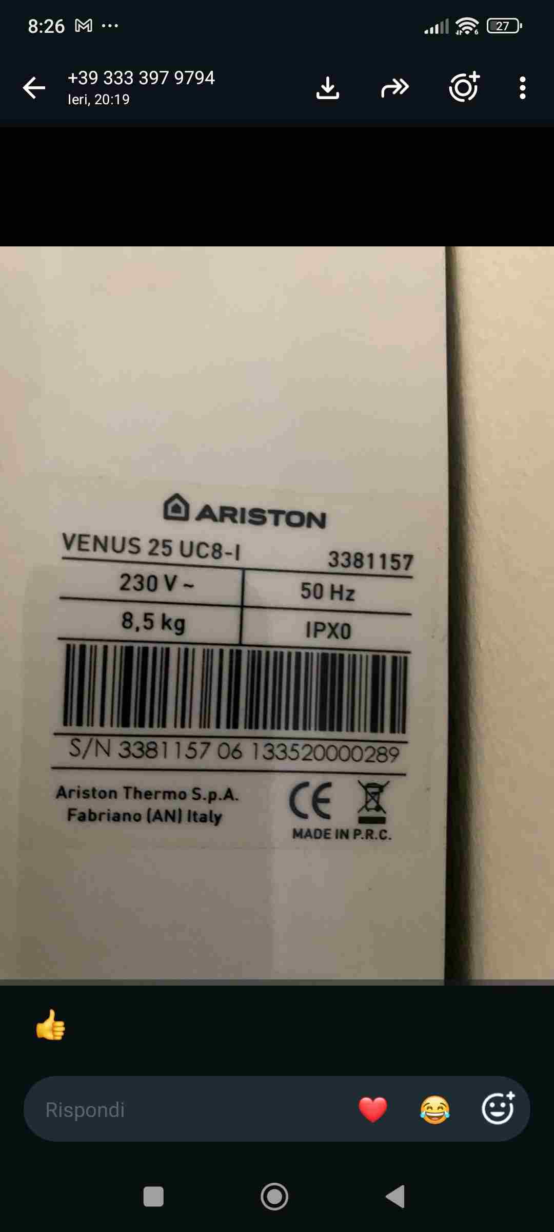

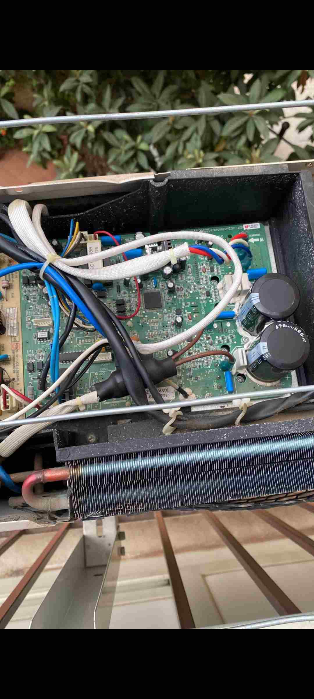

Provocazione: i danni da grandine come si contano?
reka ha risposto a Alessio Menditto alla discussione in Fotovoltaico
si ma nel payback di un impianto fotovoltaico in genere si deve fare il paragone al costo kWh in generale, perchè poi la quota di autoconsumo e come la si sfrutta è troppo variabile da caso a caso. quindi, terra terra, un impianto da 4,7kWp con autoconsumo del 100% ha un ritorno economico sotto le 1500 euro/anno. tornando alla grandine io vorrei anche dire che "non ci sono più i pannelli di una volta" 😃 io son circondato da impianto sfondati mentre i miei sono illesi, sarà che ne 2007 facevano pannelli più robusti? l'anno prossimo se li cambio son curioso di vedere quanto pesano e lo spessore del vetro superficiale -
Livio Migliaresi ha iniziato a seguire Condizionatore ARISTON
Condizionatore ARISTON
Livio Migliaresi ha risposto a renato77 alla discussione in Guasti/Problemi Climatizzazione
Hai inondato il Forum con messaggi multipli e non ne capisco il motivo! Cancellati tutti i doppioni e per favore prosegui solo su questa!!!! -
Elettropompa nuova non parte
Simodinapoli ha risposto a Simodinapoli alla discussione in Pompe (Idraulica)
Grazie a tutti per le risposte. Ora come ora non sono a casa e quindi non posso effettuare operazioni. Proverò stasera. In pratica se non ho capito male dovrei spostare il morsetto del condensatore che attualmente è sulla fase sulla linea del neutro ? Oppure collegare un morsetto alla fase e uno al neutro ? -
Salve io ho un condizionatore Venus Ariston vedi foto non parte il motore è non ho errori nel display cosa posso controllare grazie tanto
Ah ok ok, allora si la mezza onda è elettricamente risonante, poi io aggiungerò ripiegature 3D ai bordi (mantenendo la simmetria), intagli di slot, e soprattutto le cavità per limitare il mutual coupling, mantenendo la spaziatura di tra gli elementi. Ma soprattutto io vorrei usare la configurazione multiarray, cioè più array messi uno dietro l’altro, e qui ci sono sia là configurazione di array parassiti in cui solo l’array inferiore è alimentato oppure la configurazione di array volumetrici, ecco in entrambi questi casi, la scelta della patch a mezza onda è sempre migliore rispetto al quarto d’onda??
renato77 ha aderito alla comunità
Scelta Citofono GSM/4G
Microchip1967 ha risposto a asp alla discussione in Citofoni, videocitofoni e intercomunicanti
Prova il modulo MTM della came -
Corrente di corto circuito a fondo linea e intervento del magnetotermico
Microchip1967 ha risposto a asffasfs alla discussione in Altri argomenti elettrici
Si, ma sovrapponendo le curve se la parte termica interviene entro i 5 secondi sei a posto -
Climatizzatori con igrostato
Simone Baldini ha risposto a MarcoPau alla discussione in Impianti Climatizzazione
Sulle palestre è fundamentale il ricambio d'aria con una VMC. Nelle mezze stagioni il free cooling della VMC riesce a mantenere confort interni senza accendere gruppi frigoriferi. Poi per l'estate serve un condizionamento, come già notato, particolare attenzione alla diffusione dell'aria. -
Microonde Samsung GEM83M non funziona
pepp59 ha risposto a pepp59 alla discussione in Forni - Microonde - Cucine
Grazie per i consigli, in effetti il fusibile ad alta tensione è interrotto e il diodo pure. La misurazione del condensatore da 0,96 uF e il secondario del ttrasformatore è OK (3,3 ohm, mi pare). Mentre mi procuro i ricambi, c'è qualcosa che devo controllare per capire che cosa ha provocato l'interruzione? Giuseppe - Oggi
Interruzione tensione a motore
orsini_fabio ha risposto a orsini_fabio alla discussione in Azionamenti CC
Il tester rileva da 18 v a 25 v, molto ballerino, la pinza rileva max 2,5 A sul + al motore, il tutto a ruota bloccata, poi salta il fusibile; a ruota libera la pinza arriva a 20 A e il tester a 35 v -
Climatizzatori con igrostato
Alessio Menditto ha risposto a MarcoPau alla discussione in Impianti Climatizzazione
Io comprendo benissimo, facevo solo un discorso di potenza e dimensionamento, se hanno sbagliato il posizionamento o il tipo di generatori è un altro discorso. Può essere che lo sbaglio non sia del termotecnico ma della ditta installatrice, o di entrambi, perché chi installa le macchine dovrebbe sapere come si montano e accorgersi che il progetto era sbagliato. È colpa di più soggetti questa situazione, uno che ha sbagliato e l’altro che se ne è fregato. -
Ciao Stefano, e allora?
Climatizzatori con igrostato
MarcoPau ha risposto a MarcoPau alla discussione in Impianti Climatizzazione
Comprendo il tuo ragionamento, ma prova a comprendere il mio (caso specifico). Premessa: a) la società che amministro è proprietaria di un impianto sportivo costruito ex novo e da essa pagato, di mestiere faccio l'allenatore b) non sono un termotecnico Mi ritrovo in questa nuovissima e bellissima palestra, con 6 aerotermi che mi sparano un vento in faccia inaudito, freddo in inverno nonostante dalla griglia esca aria calda (mi travesto da termotecnico: 4000 mc/h a bocca libera da un aerotermo pensile a 3,5 m da quota pavimento) e sono costretto a tenerne spenti alcuni, quantomeno quelli che sparano nelle zone dove i ragazzi si allenano maggiormente e dove si stazione maggiormente. Scopro che quei 6 aerotermi che ho pagato (la società, beninteso), sono del tutto superflui perché me ne bastano di solito 2, 3 quando fa molto molto freddo. Scopro che ogni aerotermo costa circa 5 mila euro, e che quindi almeno 15 mila li abbiamo buttati al vento (più il sovradimensionamento delle linee gas, più l'impianto elettrico per ogni macchina, ecc ecc). Vent'anni dopo, dopo aver girato enne palazzetti e palestre più o meno recenti/vetuste, scopro che esistono i canali microforati (e quelli con ugelli o bocchette), e scopro che un impianto aeraulico siffatto costa circa 200 euro al ml. Risultato delle osservazioni: con i 15 mila risparmiati dei 3 aerotermi superflui, il bravissimo termotecnico (che non conosco, non so neanche come si chiami) poteva TRANQUILLAMENTE montare delle tubazioni aerauliche, farlo stare meglio in palestra e lasciare nelle tasche del committente qualche soldino ancora. Puoi comprendere che mi girino a elica 🙂 -
frigorifero giaccia evaporatore interno
Stefano Dalmo ha risposto a martin1984 alla discussione in Frigoriferi - Congelatori
Devi cercare di mettere orecchio quanto possibile al sentire il gas che esce dal capillare in evaporatore . E si sente , credimi . se il fruscio è lineare , tutto bene . se è ballerino -alternato , o non si sente , si ghiaccia l’uscita . e una cosa può ghiacciare dentro la tubazione , l’umidità . -
piergius ha iniziato a seguire Uscita scarico Smeg LBW62UE
Uscita scarico Smeg LBW62UE
piergius ha risposto a Angel1950 alla discussione in Lavatrici - Asciugabiancheria
Oltre quanto già detto, a qualsiasi altezza esca il tubo di scarico della Macchina, in un punto intermedio deve raggiungere la quota prescritta dai Produttori, prima di giungere al Sifone sotto il Lavello o allo Scarico a muro dedicato . Così dentro il tubo resterà sempre un "polmone d' aria", ad isolare la parte in salita da quella in discesa , prevenendo inneschi estemporanei dello scarico . - Buona giornata ! -
Elettropompa nuova non parte
Stefano Dalmo ha risposto a Simodinapoli alla discussione in Pompe (Idraulica)
Lo schema non è quello del collegamento fatto . direi che come già detto va spostato il filo del condensatore sul morsetto posteriore . in pratica i due cavi del condensatore devono stare sui due morsetti posteriori -
Condizionatore Midea trial
click0 ha risposto a luciox12 alla discussione in Guasti/Problemi Climatizzazione
È quasi certamente acqua che arriva dal piano sopra. Magari sono i loro condizionatori... -
Nuova Bosh SMS6ZCI10E perde brillantante
UABC80 ha risposto a sedano132 alla discussione in Lavastoviglie
Nel mio caso si tratta di usura, perché fino a 2-3 anni fa non perdeva una goccia nemmeno a livello massimo. Non sono riuscito a vedere da dove perde, ma siccome ho fatto diversi tentativi di rimpolpare la guarnizione del tappo (che all'interno è vuota per accoppiarsi meglio col bordo del foro) senza nessun miglioramento e notando un po' di brillantante nella zona del foro da cui esce il prodotto, sono arrivato alla conclusione che è il meccanismo del dosatore che non è più a tenuta. Nel tuo caso ci sarà un difetto di materiale; capita e può capitare a tutte le lavastoviglie di tutte le marche. È positivo che ti sostituiscano la macchina, così via il dente e via il dolore -
Elettropompa nuova non parte
Livio Orsini ha risposto a Simodinapoli alla discussione in Pompe (Idraulica)
Si. Nello schema il condensatore è messo tra neutro e avvolgimento ausiliario, sul motore invece è messo tra avvolgimento ausiliario e fase; dal loro schema sembra che il comune dei 2 avvolgimenti si connesso alla fase (L), quindi collegato così, l'avvolgimento ausiliaro risulterebbe non alimentato. Però essendo nuova o il condensatore è stato montato sbagliato o hanno modificato il collegamento. -
Stasera ci provo e vi faccio sapere.
Videocitofono Urmet 1705/955 utilizzare pulsante cerchio con Shelly mini Gen3
pstrada70 ha risposto a pstrada70 alla discussione in Citofoni, videocitofoni e intercomunicanti
Credo di essermi risposto da solo... dovrebbero essere X1-X2 -
Condizionatore Midea trial
Leone2285 ha risposto a luciox12 alla discussione in Guasti/Problemi Climatizzazione
Anche secondo me c'è troppa acqua.Penso che sia quello del piano di sopra che si lava. Come detto da @reka raccogli un po di acqua e la fai bollire fino ad asciugarla; se trovi dei sali bianchi quasi sicuramente non è acqua di condensa del condizionatore. -
Provocazione: i danni da grandine come si contano?
RiccardoS ha risposto a Alessio Menditto alla discussione in Fotovoltaico
Certo che le tengo in carica durante la produzione, almeno per buona parte delle volte. Ho la fortuna di poterlo fare. Od ovvio anche che lo paragono rispetto a quanto avrei speso con le auto che avevo in precedenza, con un autoconsumo del 70% e costi del carburante più che ottimistici (1,7€/L) rispetto alla situazione attuale. Ah... e senza aver considerato la miseria che mi hanno dato di RID... da inizio produzione, sono arrivato a 130€ circa. Comunque non vorrei andare troppo fuori tema. Ritornando alla grandine, mi sto attrezzando per fare in modo di non aver alcun bisogno di far intervenire polizze ed assicurazioni. Magari quando finisco il lavoro, apro una discussione ad hoc. -
Installazione Valvole Termostatiche Smart
Simone Baldini ha risposto a beppo alla discussione in Impianti Riscaldamento
Evohome è stato uno dei primi sistemi e tutt'ora è affidabile, lavora con connessione internet ma anche senza. Altri sistemi che ho usato sono shelly, ma li devi collegarla al wifi e la programmi solo dal loro cloud. -
Elettropompa nuova non parte
Leone2285 ha risposto a Simodinapoli alla discussione in Pompe (Idraulica)
Ciao Livio, solitamente l'ausiliario se non ha resistenza uguale ha resistenza più grande o mi sbaglio? Il problema di @Simodinapoli è che la pompa non si avvia se non con una spinta. Essendo la pompa nuova non credo abbia l'avvolgimento ausiliario interrotto. A me pare che il condensatore non sia inserito correttamente.
