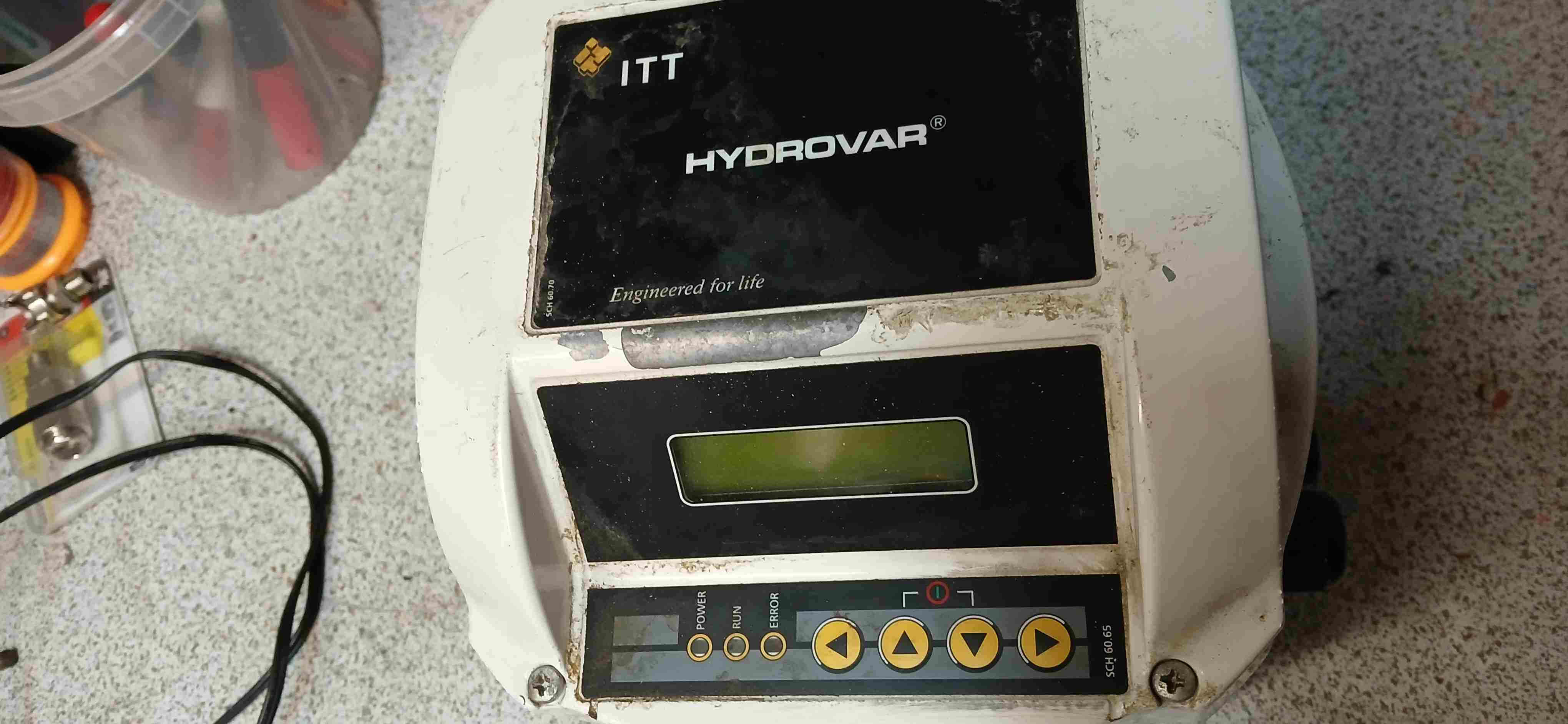

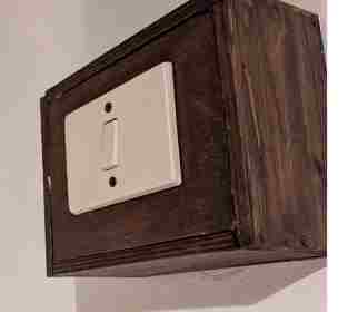

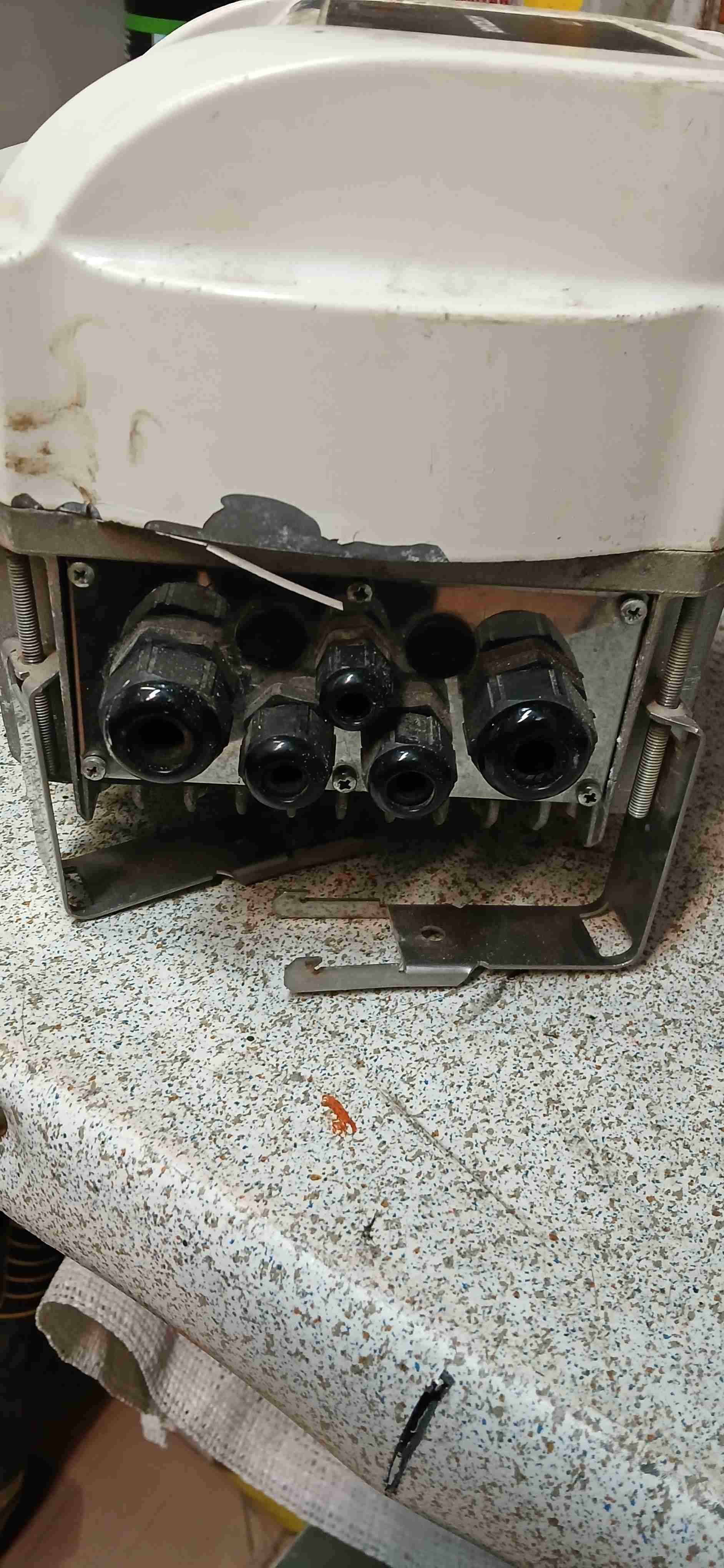

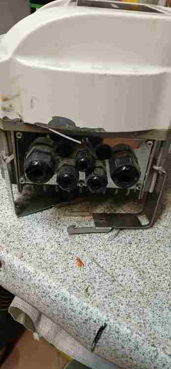

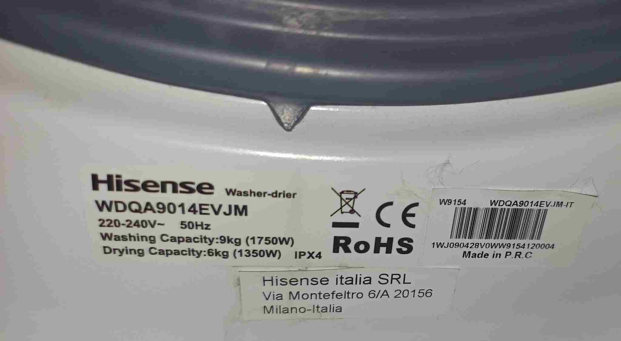

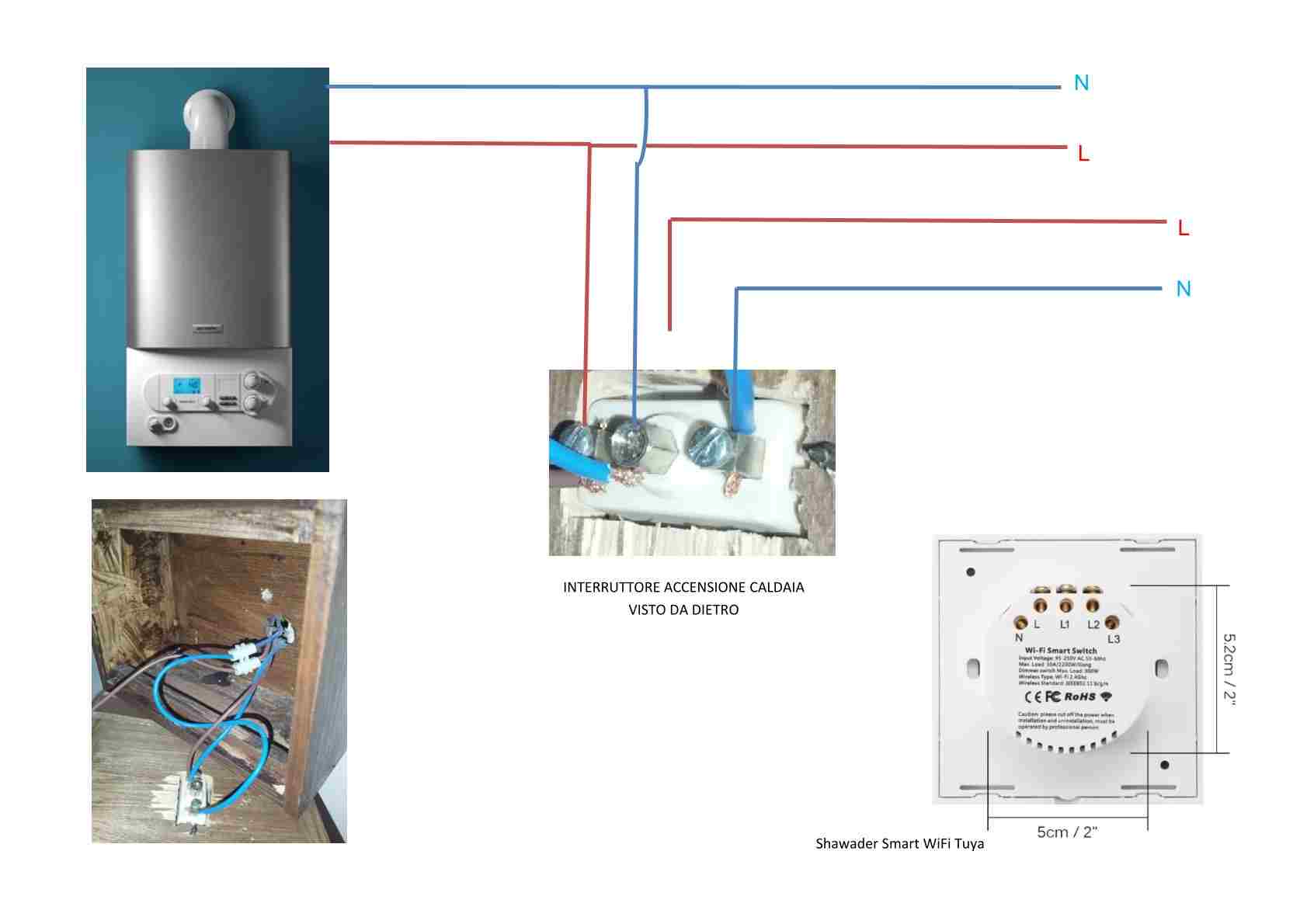

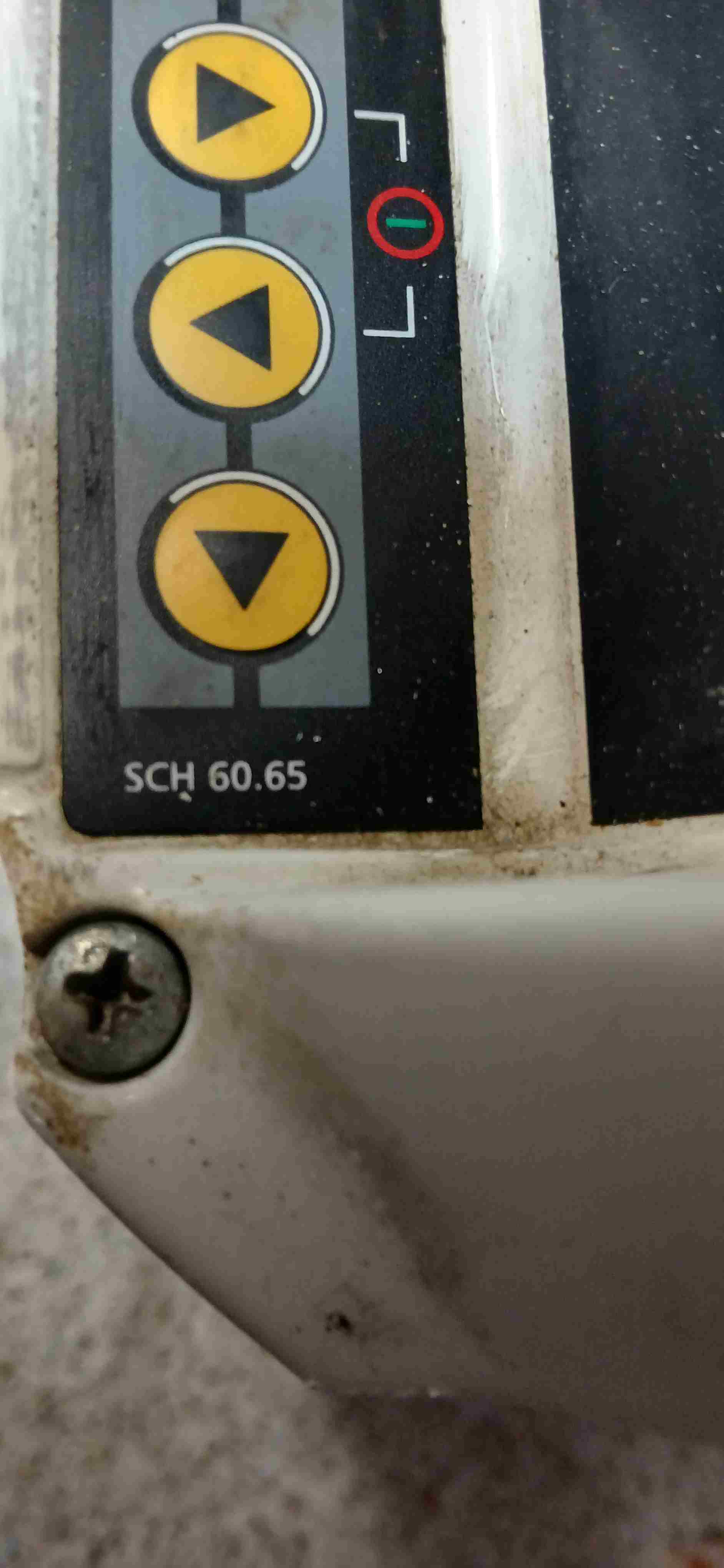

marcocald ha aderito alla comunità
Sostituzione interruttore classico con interruttore wifi
Bruno1970 ha risposto a Bruno1970 alla discussione in Schemi e applicazioni di circuiti elettrici
il collegamento elettrico forse quello che ho fatto sopra è sbagliato, in origine a fianco dell interruttore vi era anche una presa forse quello giusto è questo grazie -
Manda una mail alla metz tedesca includendo modello e seriale. Ti invieranno un link wetransfer per il download. support-blue@metz-ce.de
Incendio ha aderito alla comunità
Cortesemente chiedo se qualcuno mi può fornire copia del manuale ( possibilmente Italiano ) dell'inverter HIDROVAR Sch60.65 di cui allego foto Grazie
Bruno1970 ha iniziato a seguire Sostituzione interruttore classico con interruttore wifi
Sostituzione interruttore classico con interruttore wifi
Bruno1970 ha inserito una discussione in Schemi e applicazioni di circuiti elettrici
Buongiorno avrei bisogno di un aiuto, vorrei sostituire l'interruttore che attualmente comanda l'accensione della caldai con un interruttore wifi. provo ad allegare alcune immagini ed uno schemino. potreste indicarmi come dovrò collegare il nuovo interruttore. Grazie a tutti coloro che mi daranno un aiuto -
ok grazie mille devo verificare
Errore F22 su lavatrice Whirlpool TDLR 6252BS
pinco2 ha risposto a pinco2 alla discussione in Lavatrici - Asciugabiancheria
Ma hai accesso al manuale service di questo modello? Se è realmente un problema al motore, almeno mi faccio meno problemi a smaltirla, da un certo punto di vista. Da un altro, lasciamo stare... La lavatrice non ha neanche 3 anni, ma fuori garanzia; ha il motore "ZenMotor" e su un etichetta attaccata al motore è scritto "AMOTECHCo. Ltd 3 Phase BPM Direct Drive for Automatic Washer 230V-50/60Hz0-630W 3.25 A - 1140 rpm Class F". Quindi le spazzole credo non le abbia, no? Il dubbio del bloccaporta mi è venuto in seguito a qualche associazione all'errore F22 letta in rete e in apparenza potrebbe sembrare che la lavatrice non parta perché la porta non è chiusa correttamente. Nel caso il difetto sarebbe elettrico o di comunicazione con la parte elettronica, perché meccanicamente il bloccaporta funziona, e una volta tentato l'avvio la porta è anche bloccata con relativo tempo di attesa per poterla riaprire. Avendo aperto la parte dei comandi, comunque ancora attaccata con i vari cablaggi, durante il tentativo di avvio, appena dopo il clack meccanico, avverto un suono tipicamente elettronico che va leggermente aumentando in frequenza per poi annullarsi; dopo il secondo clack di nuovo lo stesso elettronico fino all'errore. Avendo aperto i comandi quindi con un'"acustica" diversa dal solito e prestando la massima attenzione alla ricerca del problema, potrebbe anche essere un suono del tutto normale. Per l'assistenza post-garanzia, ho appena scoperto un mondo che non conoscevo e vedo diffuso trasversalmente tra varie marche e che non mi piace per niente, ma è un'altra storia. Grazie ancora! -
Stefano Dalmo ha iniziato a seguire Cancello BFT con centralina Thalia e motori PHOBOS BT KIT B40
Cancello BFT con centralina Thalia e motori PHOBOS BT KIT B40
Stefano Dalmo ha risposto a MATTIA 76 alla discussione in Cancelli elettrici
Hai provato anche a dargli un comando con selettore a chiave ? -
Asciugatrice condensazione o pompa di calore
fisica ha risposto a ciaps alla discussione in Lavatrici - Asciugabiancheria
- Oggi
jack-vc09 ha iniziato a seguire Cancello BFT con centralina Thalia e motori PHOBOS BT KIT B40
Ariston Hotpoint ltf11m121o errore 1
Stefano Dalmo ha risposto a SilvioFerr alla discussione in Lavastoviglie
Si deve cambiare tutto il corpo resistenza -
Hitech66 ha iniziato a seguire SLC1013M
Bticino 334332 Terraneo non funzionante
mario76a ha risposto a mario76a alla discussione in Citofoni, videocitofoni e intercomunicanti
Grazie per la conferma Maurizio, purtroppo è un condominio e pare che solo io abbia questo problema. L'altra soluzione sarebbe rifare l'impianto condominiale, proverò a parlarne in assemblea ma la vedo dura. Per ora prenderò il citofono Sprint, immagino che sarà semplice per un elettricista poterlo cambiare. -
Quindi i black out non centravano nulla? Il problema c'era da prima?
Livio Orsini ha iniziato a seguire SLC1013M e Connessione profinet Tra due CPU
Ottimo! Ottima anche la pubblicazione del modo in cui hai risolto.
I ricevitori TV e l'industria 4.0 non han no alcuna cosa in comune! Se vuoi ottenere risposte apri la discussione nel forum TV nella sezione corrispondente alla marca del tuo apparecchi TV
Buongiorno a tutti ho bisogno di acquistare un integrato SLC1013M per la mia TV Samsung UE40F7000. Su quello che c’è ora è riportato anche il codice E60385GP. Mi sapete indirizzare dove posso trovare l’articolo? Grazie
apertura a distanza 2 portoncini
Bruno1970 ha risposto a Bruno1970 alla discussione in Citofoni, videocitofoni e intercomunicanti
Grazie Roberto, ho sentito anche l'assistenza e mi hanno dato la stessa indicazione grazie mille per le indicazioni -
Buongiorno, Il problema è stato risolto. Con un assistenza da remoto di Siemens al fornito del GSD(Ditta cinese) che mi ha poi trasferito info. Il backup in mio possesso era stato creato con il Tia Portal V15.1 update 3.Io l'ho aperto con l'UPdate5.In questa disarchiviazione Tia V15.1 ha un bag che modifica spunte HW(mi è stato detto a volte),nel mio caso I= Device CPU che aveva perso gli indirizzamenti di scambio col famoso GSD della seconda stazione.La cosa piu brutta è che andando online con il progetto, il Tia non si accorge di differenze HW e resta verde(OK) Per abilitare l'OPC/UA sulla seconda stazione due settimane fa io avevo comunque ritrasferito HW e combinato il patatrac a mia insaputa. Bene,anzi molto molto male.Io ero sicuro che non c'èra niente di che nell'IO device perchè ho confrontato(disarchiviandoli con la mia versione update 5 sempre)non c'era nessuna spunta. e tutto era verde. Mi resta solo da verificare questa cosa,che per me resta iinnaturale,ma sto cercado una macchina virtuale con l'update 3 del Tia V15.1. Che storia assurda con siemens,l'ennesima. Saluto tutti e vi ringrazio.
RAFFAELE3007 ha iniziato a seguire Frigorifero LG GBB530PZCFB vano frigo caldo freezer ok
ARuncio ha aderito alla comunità
RAFFAELE3007 ha aderito alla comunità
Asciugatrice condensazione o pompa di calore
Ganimede77 ha risposto a ciaps alla discussione in Lavatrici - Asciugabiancheria
Se non è più profonda del classico 60X60, è difficile superare i 60 litri... che modello è? Per esperienza personale, le lavasciuga sono grandi sgualcitrici a confronto con una asciugatrice. temo proprio per la misura ridotto del tamburo. -
michpao ha iniziato a seguire Errore F22 su lavatrice Whirlpool TDLR 6252BS , Microonde daewoo kog-380r e sensore di temperatura su resistenza asciugatrice
Microonde daewoo kog-380r
michpao ha risposto a giotto64 alla discussione in Forni - Microonde - Cucine
Prova a vedere se questo gli assomiglia, dovrebbe essere il più simile https://www.manualeduso.it/daewoo/kog-371r/manuale -
Ariston Hotpoint ltf11m121o errore 1
SilvioFerr ha risposto a SilvioFerr alla discussione in Lavastoviglie
Detto fatto. Ho smontato e naturalmente era piena d'acqua e il galleggiante aveva fatto il suo lavoro. Da quanto ho capito la perdita dovrebbe venire dal manicotto in gomma supercotto. A te qual era il difetto? Forse riesco a ripararla, se riesco a trovare il codice del ricambio e a capire come si toglie la parte superiore (nella foto a dx) cioè quella parte senza fascetta d'acciaio. Grazie -
Cancello BFT con centralina Thalia e motori PHOBOS BT KIT B40
MATTIA 76 ha inserito una discussione in Cancelli elettrici
Buongiorno, ho una richiesta a un problema un pò strano da porre: il kit è stato montato da qualche mese e a random si il sistema si addormenta, nel senso che non prende nessun comando di apertura e non presenta nessun allarme a display. Sul diplay, nel momento del mancato funzionamento, si prensenta C .C e allo start per un secondo appare StrE ma non si muove nulla. A questo punto sblocco le ante per aprire e non rimanere ostaggio 😉, dopo qualche ora il sistema torna a funzionare. ho gia fatto l'aumento della forza a 50 e comunque le ante sono libere. ho registrato i finecorsa e fatto autoset ma il problema si ripresenta. qualcuno mi può aiutare? saluti Mattia -
sensore di temperatura su resistenza asciugatrice
michpao ha risposto a tocc48 alla discussione in Lavatrici - Asciugabiancheria
Non indichi il modello esatto, metti foto etichetta modello e codici pnc. Poi già che hai in mano il gruppo riscaldante dovresti misurare le 2 resistenze interne e indicare i valori che riscontri. -
Errore F22 su lavatrice Whirlpool TDLR 6252BS
michpao ha risposto a pinco2 alla discussione in Lavatrici - Asciugabiancheria
Non vogliono dirtelo! nel manual service indica un problema alla rotazione motore … Pertanto togli il pannello laterale e controlla il motore (come indica @Ciccio 27) e se ha le spazzole consumate le sostituisci. -
Ciao giugn76 no ha morsetti dedicati
asciugatrice Electrolux rdh3797gfe non scarica l'acqua
michpao ha risposto a benlot alla discussione in Lavatrici - Asciugabiancheria
👍 Grazie della condivisione
