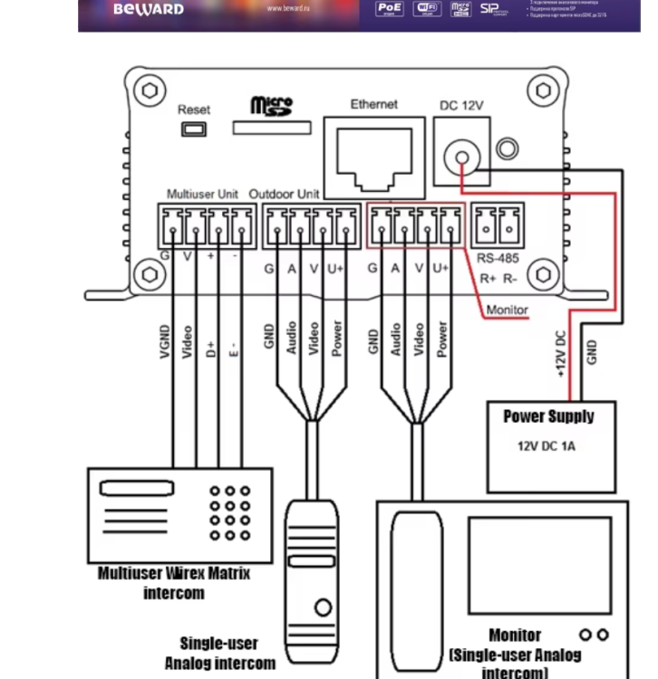

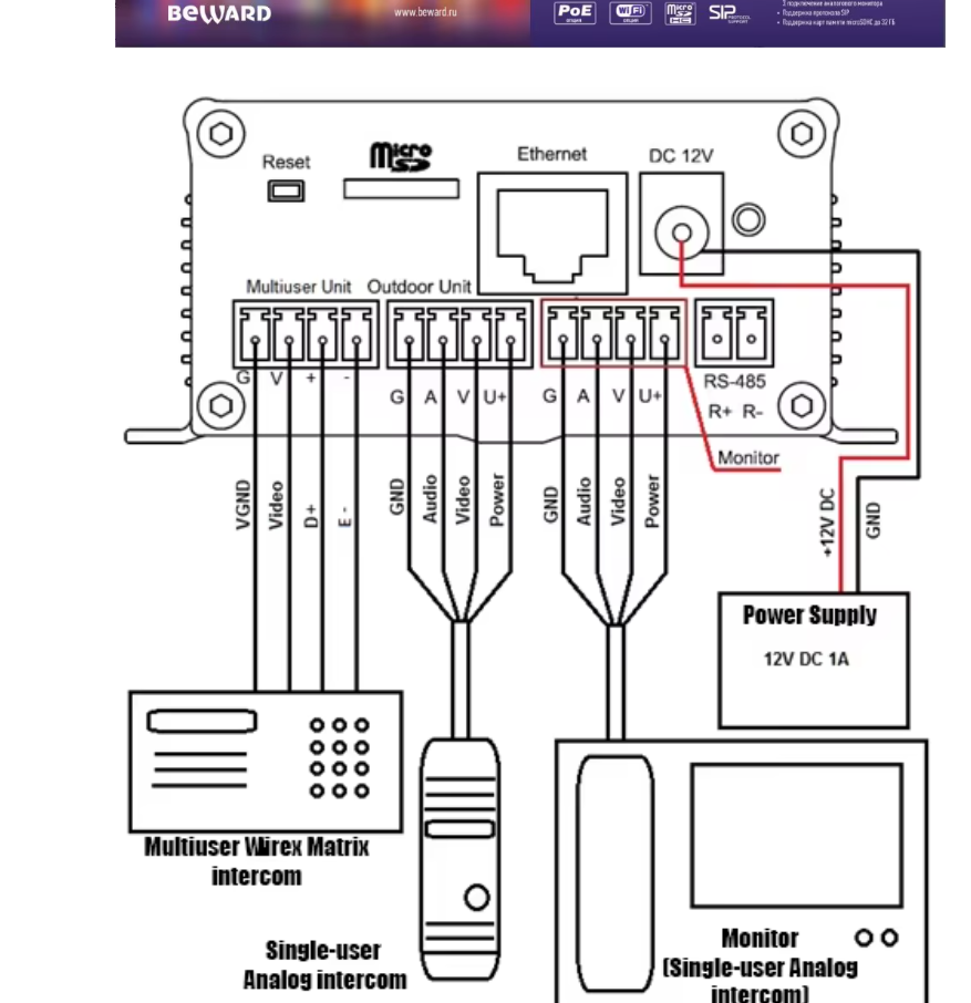

Affiancare posto interno smart a BPT YPK/200
marcello401 ha risposto a marcello401 alla discussione in Citofoni, videocitofoni e intercomunicanti
ho trovato un link https://italian.alibaba.com/product-detail/DK103M-Analog-to-IP-SIP-Video_60450414112.html secondo la vostra esperienza potrei affiancarlo? questo é lo schema -
Comelit 5701
trittico6969 ha risposto a trittico6969 alla discussione in Citofoni, videocitofoni e intercomunicanti
No la prova è stata fatta da fuori non con l'auto accensione - Oggi
Livio Orsini ha iniziato a seguire Inverter DC-AC e Trasmettere su smartphone il segnale video del videocitofono (ELVOX 5600/800)
Trasmettere su smartphone il segnale video del videocitofono (ELVOX 5600/800)
Livio Orsini ha risposto a Max_Elettrico alla discussione in Citofoni, videocitofoni e intercomunicanti
Primo leggere il regolamento che hai accettato, così saprai che gli accodamenti ad altre discussioni non sono ammessi. Secondo aprire una tua discussione sull'argomento di tuo interesse. Inoltre, accodarsi ad una discussione inattiva da oltre due anni, è di per se controproducente. -
Quella è la sezione dedicata agli inverter industriali specifici per comando motori elettrici. Se la discussione fosse in una sezione non adatta l'avrei spostata io, o un altro moderatore. Questo è poco significativo. Per verificare lo stato delle batterie devi caricare le batterie e controllare la tensione con carico inserito. Applica un carico che assorba qualche Ampére e verifica che la tensione rimanga al disopra dei 24V. Anche effetture la misura di tensione, con inverter connesso e acceso, può essere significativa se la tensione scende al di sotto dei 24V.
Consiglio acquisto Frigorifero
panama ha risposto a Marcellik75 alla discussione in Frigoriferi - Congelatori
Liebherr un modello che inizia con cn e lo trovi sui 900/1000 o poco più ad esempio sui siti expert o morena elettrodomestici. 10 anni di garanzia su tutto il frigo non solo compressore, loro producono anche per la miele. Conservazione al top avendo solo il no frost nel congelatore mentre il frigo è più umido essendo ventilato conserva meglio tutto senza seccare specie frutta e verdura -
Bel pirla! questo è l'unico commento possibile.
- Ieri
ciccio-795 ha iniziato a seguire Trasmettere su smartphone il segnale video del videocitofono (ELVOX 5600/800)
Trasmettere su smartphone il segnale video del videocitofono (ELVOX 5600/800)
ciccio-795 ha risposto a Max_Elettrico alla discussione in Citofoni, videocitofoni e intercomunicanti
Ciao a tutti ! E' possibile regolare la suoneria del ELVOX 5600/800 ?? Cosa fare ? -
ciccio-795 ha aderito alla comunità
Combinato Frigorifero congelatore hotpoint ENTMH192A1FW
Dumah Brazorf ha risposto a Iris63 alla discussione in Frigoriferi - Congelatori
La tua scheda vecchia ha il condensatore C3 evidentemente gonfio. Difficile sia solo quello epperò si sa mai... non ci sono componenti sull'altra faccia? -
Citofono Urmet non genera suoneria ( ma da vicino all'alimentatore si)
Roberto Garoscio ha risposto a gabbizio alla discussione in Citofoni, videocitofoni e intercomunicanti
Si, prova a collegare la cornetta direttamente sul porter con i fili 1,2 e 6 che colleghi sul -. Si. -
Virgo Bft, motore 2 resta in manuale
ROBY 73 ha risposto a titorito alla discussione in Cancelli elettrici
Mi è successo solo una volta e non ricordo più com'è fatto di preciso, comunque no, non è difficile e non serve nulla di particolare, ma intanto aprilo e poi vedi cosa trovi, magari c'è un pezzo rotto o magari non serve cambiare nulla e basta rimettere la spina in sede. Casomai posta delle foto della situazione. -
Suggerimento acquisto Lavatrice carica dall’alto
Diomede Corso ha risposto a Manfid alla discussione in Lavatrici - Asciugabiancheria
Rischiavano di buttare una lavatrice per non pulire un filtro. Arriveremo a rottamare automobili per non cambiare olio o la batteria -
algol 11" (prima serie?) aiuto per riparazione/ammodernamento
ale-75-BW ha risposto a ale-75-BW alla discussione in Brionvega
che bello!! io che di lustri ne ho "solo" 10 e un po', vorrei comprarmi e restaurare un paio di flipper della mia adolescenza: creature from the black lagoon e twilight zone. ma non ho nell'ordine abbastanza euro, una casa abbastanza grande... e i soldi per il divorzio! OT a parte, vi faccio sapre come va con l'algol, ma nel caso funzioni non mi avete risposto sulle plastiche. ciao, ale -
fumo da lavatrice
Diomede Corso ha risposto a mart-an alla discussione in Lavatrici - Asciugabiancheria
92 min di applausi 👏 👏 👏 -
Cancello scorrevole new nice rbs400
ROBY 73 ha risposto a Mattia2106 alla discussione in Cancelli elettrici
Ciao Mattia2106, Intendi questo per caso? https://www.niceforyou.com/sites/default/files/upload/manuals/IDV0777A01ITD.pdf Servono due fili sul contatto NO (o NA = Normalmente Aperto), come sempre e di preciso va collegato qui: Per l'antenna controlla meglio i collegamenti come ti ha già detto @giugn76 Casomai posta delle foto della situazione. Facci sapere i risultati -
Lavatrice LG FH2B8TDA: scatta differenziale in stand-by
Diomede Corso ha risposto a Marben alla discussione in Lavatrici - Asciugabiancheria
Straquoto -
riparabilità lavatrice
Diomede Corso ha risposto a borgo77 alla discussione in Lavatrici - Asciugabiancheria
Vedo che dopo piu di vent'anni ne parliamo ancora. Molto bene -
Saldatrice inverter Mos 138 EVO componenti ko
nocchiere1 ha risposto a nocchiere1 alla discussione in Elettronica generica
Ci stavo pensando a questa cosa e infatti contavo di farlo prossimamente sperando di riuscirci.Ho chiesto sperando che magari qualcuno se la trovasse sotto mano e facevo prima... Comunque grazie della disponibilita' resto in attesa -
Ginowolf ha iniziato a seguire Scaldino ariston next outdoor gpl
Scaldino ariston next outdoor gpl
Ginowolf ha inserito una discussione in Scaldabagno - Stufe - Condizionatori/Deumidificatori portatili
Buonasera al forum, ho un problema con lo scaldino in oggetto. Mi succede che: all'accensione tutto ok, fiamma pilota accesa, dopo pochi secondi si accende la fiamma grande ma la fiamma pilota si spegne e naturalmente l'acqua non mi arriva alla giusta temperatura Qualcuno può aiutarmi? Grazie. P. S Premetto che ho anche smontato e pulito la candeletta. -
Comelit 5701
ROBY 73 ha risposto a trittico6969 alla discussione in Citofoni, videocitofoni e intercomunicanti
Ciao trittico6969, In teoria con 4 Ohm l'altoparlante è funzionante, ma dalla foto non riesco a leggere se c'è scritta l'impedenza, oppure no. Quando dici che "il resto funziona tutto", significa che quando suonano si accende solo il monitor, vedi l'immagine correttamente e riesci a parlare e ascoltare chi è fuori? Oppure provi con l'autoaccensione premendo un pulsante sul videocitofono? -
E quindi, a parte lo spoiler sui 3 marchi blasonati ? Torniamo a lavare a mano, per poi lamentarci del detersivo irritante e poi della crema per le mani lenitiva al propoli autunnale tibetano da 20 euro al milligrammo? Per lavarmi le mutande made in Bangladesh che durano 10 lavaggi, le t-shirt che diventano la metà o il doppio dell'originale compro la lavatrice che costa meno, tanto dura come quella che costa il doppio. Il tecnico non lo chiamo che mi costa una fucilata solo di uscita per sentirmi dire che non mi conviene ripararla. La App le lascio ai trentenni e la A+++ a quelli che ci credono. Per sentirmi dare 4 percentuali non mi serve iscrivermi al canale youtube, che mi prendono per i fondelli l'ho capito a militare.
CARLO-1975 ha aderito alla comunità
Buongiorno grazie per la risposta innanzitutto, secondo ho visto ora ora che c'è una sezione apposita per gli inverter . Non so se i mod possano spostare la conversazione, comunque no le batterie erano collegate a un regolatore di carica e 4 pannelli solari. Quindi sono rimaste cariche. Sfortunatamente quando ho riavviato tutto non avevo a portata di mano il tester. Altrimenti si la prima cosa da fare era quella suggerita sa voi. comunque sia il regolatore di carica , che l.inverter quando lo accendo mi rilevano i 27 volt delle batterie. La prova comunque la farò anche se mi sembra strano visto che due strumenti diversi ( non progettati per misurare la tensione ma che comunque lo fanno ) mi danno le stesse indicazioni..
riparabilità lavatrice
Marco Fornaciari ha risposto a borgo77 alla discussione in Lavatrici - Asciugabiancheria
Morale? Già nel 1975, quando al primo lavoro dopo il diploma lavorai per circa 10 mesi da un elettricista pure rivenditore di elettrodomastici, eisteva l'obsolescenza programamta: ogni marca/modello aveva la sua. Era ed è calcolata in ore di lavoro. L'unica differenza è che allora per i produttori conveniva a livello di immagine dare assistenza e fare manutenzione. Dalla metà degli anni '80 il mercato degli elettrodomestici e dei mobili è saturo, così come quello delle auto, senza obsolenza programmata o/e norme sempre più "apparentemente" ** restrittive per mangiare bisogna ritornare a zappare le terra e coltivarsi il proprio cibo: come succedeva fino a 80 anni fa anche qui in Italia. ** Inutile che mi obblighi a comprare una lavastoviglie in classe A+++++++ se poi per togliere lo sporco devo promia fregarle a mano e consumare acqua ed energia per le pompe: e siccome in casa il cuoco e lo sguattero sono io ... -
Partendo dal presupposto che il controllo trazione è esclusivo, quindi non passa per la centralina di controllo, elimino a priori la centralina ( 1.500€ ...), poi ci sono 3 controlli: 1° il controllo di angolo di sterzata, sensore posto sul ponte anteriore, con trazione inserita automatica, la disinserisce superati i 25° di sterzata, se permanente non agisce...il sensore funziona perfettamente...2° inserimento manuale: scelta tra inserimento automatico ( slittamento superiore a 2° delle ruote posteriori ) o permanente in modo manuale, 3° bloccaggio differenziale, manuale o automatico, in entrambi i casi aziona la doppia trazione...
Se non fai delle misure strumentali appropriate resterai sempre nel dubbio. Fai una misura di corrente quando funziona regolarmente e quando non va. Quando non va, fai presto ad inserire il tester in modalità amperometro per evitare che la bobina abbia il tempo di raffreddarsi. Potrebbe anche essere un micro-switch o interruttore a monte con i contatti ossidati/usurati.
ingant ha iniziato a seguire Upload G120X
Devo intervenire su un impianto che usa G120X. Posso fare upload dei parametri. Con quale software?. Con tiaportal riesco solo a configurarlo
