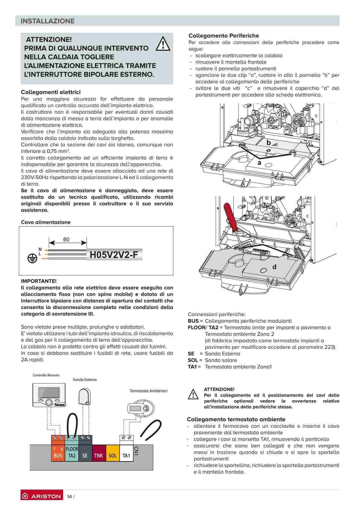

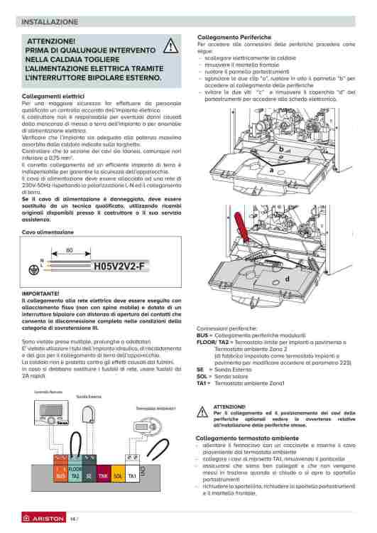

Cambio termostato Honeywell
giorgio17 ha risposto a Tabs78 alla discussione in Componenti Riscaldamento
interruttore 1/0 e temporizatore scale andato
Francesco Pen ha risposto a Francesco Pen alla discussione in Installazione impianti elettrici civili e terziario
Rodolfo grazie 🙏 -
non vorresti,ma è proprio lui. In questi casi a volte si può recuperare riportando sui COF laterali alcuni segnali dei COF in basso. Io non l'ho mai fatto ,ma ci sono alcuni video orientali su Youtube che mostrano come fare
Cambio termostato Honeywell
Tabs78 ha risposto a Tabs78 alla discussione in Componenti Riscaldamento
- Oggi
Cambio termostato Honeywell
Stefano Dalmo ha risposto a Tabs78 alla discussione in Componenti Riscaldamento
O marca e modello della caldaia o foto dei connettori Dove sono collegati i due cavi -
CIRO_POSTIGLIONE ha iniziato a seguire simodrive 611 siemens anno 1996 scheda mandrino LT-MODUL INT.80A 6SN1123 1AA0 0DA0
simodrive 611 siemens anno 1996 scheda mandrino LT-MODUL INT.80A 6SN1123 1AA0 0DA0
CIRO_POSTIGLIONE ha risposto a sandio alla discussione in Sinumerik CNC
La sigla inserita é relativa alla parte di potenza dovresti inserire la sigla della scheda di regolazione che trovi scritta di traverso. Probabilmente essendo un mandrino 6SN1121.... Solitamente in caso di anomalia sul display compare un codice di errore FX . -
mario44 ha iniziato a seguire TV LG 39LB561V
Saluto tutti, per me ottimo TV, il difetto è che si vede una striscia più chiara a tre quarti inferiore dello schermo, a volte il colore è molto forte sul rosso. Non vorrei fosse il pannello. Grazie; se potete darmi un consiglio.
GMC ha aderito alla comunità
Asciugatrice Candy CSE C8LF-S Lampeggiano tutti i led
yupanqui ha risposto a yupanqui alla discussione in Lavatrici - Asciugabiancheria
Grazie per la risposta. Verifico appena possibile e vi faccio sapere se il problema era quello. -
Leggere i volt di una batteria a 12V della barca
Livio Orsini ha risposto a tnnplc alla discussione in Elettronica generica
Che micro intendi usare? L'alimentazione dell'ultimo stadio la prelevi dal DC-Dc converter? Io non mipreoccuperei molto di isolare le alimentazioni; mi preoccuperei invece di filtrare pesantemente l'alimentazione del micro limentandolo direttamente da batteria. Idem per la lettura della tensione di batteria, solo un partitore resistivo , anch'esso filtrato pesantemente. Il circuito che intendi usare, come ho scritto in precedenza, a mio parere sarà affetto da parecchia deriva, sia termica, sia temporale. -
Asciugatrice Candy CSE C8LF-S Lampeggiano tutti i led
michpao ha risposto a yupanqui alla discussione in Lavatrici - Asciugabiancheria
Perché potrebbe essere sporca e quando surriscalda interviene la protezione (altrimenti si bruciano le resistenze) e le protezioni devono restare a contatto della lamiera dove c’è più calore 🤔 Se riparte, sei fortunato e dovrai eliminare la causa, altrimenti se non la pulisci si ripete dopo poco e potrebbe danneggiare le altre parti (come ti ho scritto sopra)! -
Asciugatrice Candy CSE C8LF-S Lampeggiano tutti i led
yupanqui ha risposto a yupanqui alla discussione in Lavatrici - Asciugabiancheria
Ho trovato questo video: Praticamente dice di smontare il carterino dietro e resettare il termostato manualmente .🙄 Proverò appena possibile, ma perché mettere un termostato con reset manuale? boh... -
Cambio termostato Honeywell
Tabs78 ha risposto a Tabs78 alla discussione in Componenti Riscaldamento
Ho sentito la ex inquilina. Dice che i caloriferi li accedeva dal tasto sulla caldaia. Io ieri quello che ho visto è che scende la guaina che si vede in foto da cui poi escono i due fili blu -
Lavastoviglie Whirlpool errore 15 non carica l’acqua
Stefano Dalmo ha risposto a Vincenzo897 alla discussione in Lavastoviglie
Stacca il tubo da sotto l’hair break E mettilo dentro un recipiente , poi avvia un programma e vedi se dal tubo escono magari 3 litri al minuto , magari di più , ma non di meno . poi se non dovesse uscire acqua , per vedere se la stessa viene alimentata i non , segui il cavo che cammina insieme al tubo , c’è un connettore , puoi misurare lì se arriva tensione . -
Leggere i volt di una batteria a 12V della barca
tnnplc ha risposto a tnnplc alla discussione in Elettronica generica
Salve, si voglio separare le masse dell'impianto della barca con la centralina della domotica che "vorrei" realizzare...😅. Ho pensato di alimentare il micro con un DC DC converter isolato... -
Aggiunta videocitofono
Maurizio Colombi ha risposto a mithe alla discussione in Citofoni, videocitofoni e intercomunicanti
Bene, l'apparecchio che vorrai comandare dal tasto in baso, dovrai configurarlo in N1 -
E26 Caldaia Immergas
Edoardo 007 ha risposto a Edoardo 007 alla discussione in Guasti/Problemi Riscaldamento
Volevo aggiornate la discussione, ieri è venuto il tecnico immergas, praticamente il problema è ancora dovuto al flussostato, dopo averlo pulito e cambiato la membrana la prima volta, ieri ha appurato che la leva non si azionava correttamente e ha dovuto mettere un relè che lo aiutasse. Con il tempo vi dirò come va... Mi ha anche detto che essendo datata (quasi 20/22 anni) è meglio che mi guardo in giro, che in caso si bruciasse la scheda non ne vale più la pena sistemarla e ricambi tendono a non farli più. Parliamo di una condensazione da 24kw per riscaldamento a pavimento, mi ha detto di stare su marchi che hanno assistenza in zona, tipo: Immergas, Baxi, Mav, Beretta. Ovviamente se si bruciasse la prendo in rete o da un grosso supermercato (tecnomat) che c'è in zona, e la faccio montare al mio idraulico di fiducia, poi sento assistenza di zona per prima accensione e collaudo. Grazie @Stefano Dalmo -
Aggiunta videocitofono
mithe ha risposto a mithe alla discussione in Citofoni, videocitofoni e intercomunicanti
Lavastoviglie per famiglia di 5: criteri di scelta e consigli per uso intensivo
Ciccio 27 ha risposto a Tartaruga24 alla discussione in Lavastoviglie
Cambia la pompa e vai avanti sereno. Che magari si è guastata perché forse passi prima il carico sotto al lavandino. 🤷🏻♂️ -
Lavastoviglie Whirlpool errore 15 non carica l’acqua
Ciccio 27 ha risposto a Vincenzo897 alla discussione in Lavastoviglie
Aspetta un attimo, prima di fuorviarci. Hai visto in cima all'elenco delle discussioni a cosa corrisponde quel codice? -
MarcoPau ha iniziato a seguire Caricabatterie Nitecore UMS4 best buy?
Ciao a tutti, oramai coi bimbi piccoli c'è un uso di batterie considerevole ed è giunto per me il momento di passare alle ricaricabili, che userei anche per radiomicrofoni e telecomandi. Post di qualche anno fa suggeriscono il caricabatterie in oggetto, e batterie Eneloop standard (solo per dispositivi molto energivori le pro). Vedo che tra i vari caricabatterie ci sarebbero anche quelli con USB, che potrebbe essere comoda per uso su PC anziché su presa 230V, ma UMS4 non ce l'ha, al contrario di UM4 che però ha alcune caratteristiche in meno. Mi interesserebbe anche poter passare a batterie a bottone tipo CR2825 ricaricabili, non so se esistono buoni caricabatterie che permettono AA + AAA + bottoni... Su Amazon vedo un caricabatterie per batterie a bottone ma non mi è chiarissimo se in quell'ambito (bottoni) ci si possa realmente convertire a ricaricabili. Grazie!
Aiuto regolazione pressione pallone autoclave irrigazione
markus51 ha risposto a markus51 alla discussione in Impianti (Idraulica)
Ok, grazie farò delle prove. -
Aggiunta videocitofono
Maurizio Colombi ha risposto a mithe alla discussione in Citofoni, videocitofoni e intercomunicanti
Devo scriverlo un'altra volta? -
Livio Orsini ha iniziato a seguire simodrive 611 siemens anno 1996 scheda mandrino LT-MODUL INT.80A 6SN1123 1AA0 0DA0 e Trattamento acqua con polifosfati: dosatori vs pompe
Trattamento acqua con polifosfati: dosatori vs pompe
Livio Orsini ha risposto a MarcoPau alla discussione in Impianti (Idraulica)
Il regolamento vieta gli accodamenti! Se vuoi, apri una nuova discussione. -
simodrive 611 siemens anno 1996 scheda mandrino LT-MODUL INT.80A 6SN1123 1AA0 0DA0
Livio Orsini ha risposto a sandio alla discussione in Sinumerik CNC
Aprire più discussioni sul medesimo argomento è vietato dal regolamento! Ho riunitp le due discussioni; continua solo con questa. -
G120C con STO ai morsetti(via terminals)
anarchico ha risposto a anarchico alla discussione in Inverter AC
Buongiorno e Grazie. Ripercorro i passaggi dall'inizio: Avevo configurato con il wizard,l'inverter,poi con il control panel ero riuscito a muoverlo. Successivamente anche con i comandi del profinet. Solo che volendo provare la safe via terminal mi accorgevo che il motore non se ne fregava nulla. Ho parametrizzato per bene la safety tramite parametrization con start save e and save dopo password. Stavolta il pulsante funzionava ma solo una volta,perchè da lì in poi non si ripristinava piu se non dopo spegnimento macchina. Ho provato a togliere il safe via terminal e gestire le fermate in emergenza via software per mettere a punto altre cosee dal ripristino il motore non si è piu mosso con messaggio: [42] Switching on inhibited - set "OC/OFF2" = "1" (p0844, p0845) parametri che sui parametri sfusi dell'azionamento,usanto Tia V21 ,tra l'altra non visualizzo piu. Si oggi provo a riportare tutto allo stato di fabbrica,sia la sicurezza che tutti i parametri tramite Tia portal, e riparto da zero.
