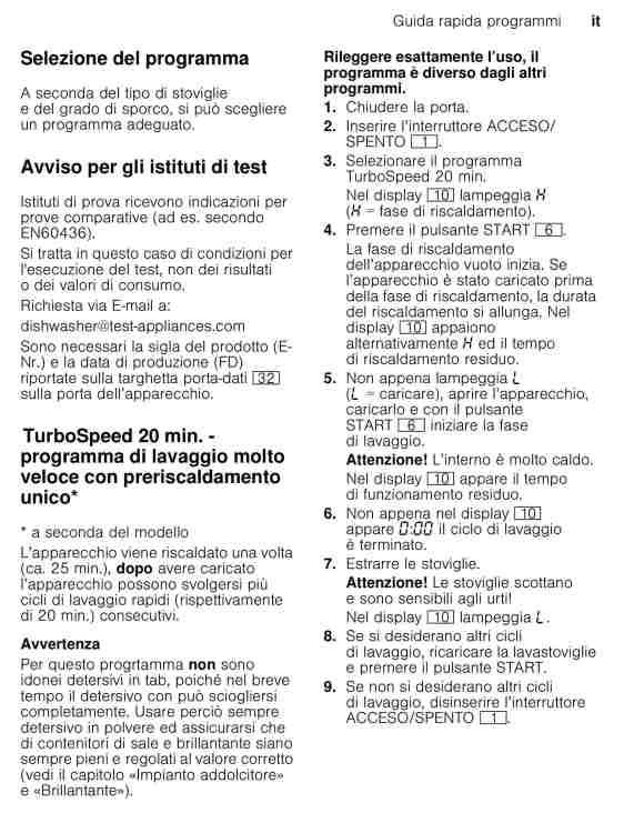

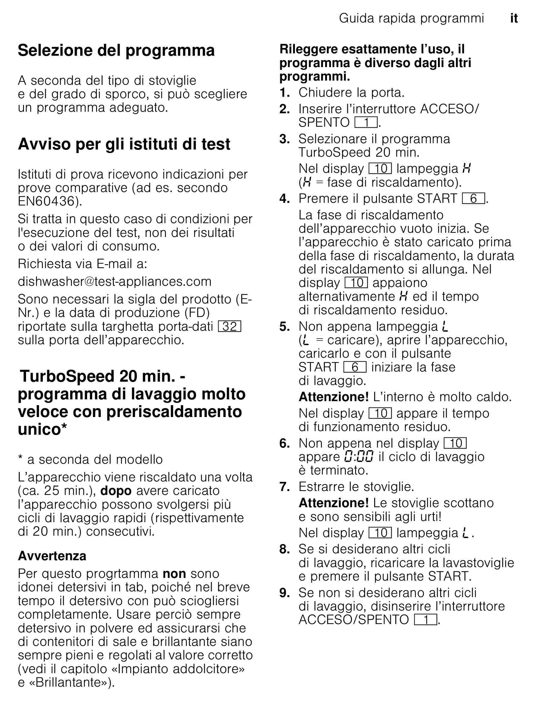

Come capire se coperti da operatore
drn5 ha risposto a drn5 alla discussione in Cellulari - GPRS - UMTS - HSDPA
Grazie 1000 di tutte queste informazioni, mi sei stato d'aiuto per capirci di pìù. -
Macchinetta caffè grimac
Leone2285 ha risposto a Leone2285 alla discussione in Piccoli elettrodomestici
@NovellinoXX Adesso esce meglio ma continua a trafilare molta acqua sul pressa cialda inferiore. Cosa mi consigli per non cambiare il pezzo? Avevo pensato di mettere un oring o del silicone per avere più tenuta. -
Salvavita che scatta dopo aver tolto cavo Hdmi
michy1990 ha risposto a michy1990 alla discussione in Schede madri e alimentatori PC
C'è da dire che il cavo l'antenna passa in una stessa cassetta di derivazione della corrente, poi viaggiano sue due canaline sperate e poi confluiscono su una stessa cassetta 503. Perché mi puoi far fare la prova? Però lo scaricatore di sovratensione è stato installato in una cassetta di derivazione -
Salvavita che scatta dopo aver tolto cavo Hdmi
michy1990 ha risposto a michy1990 alla discussione in Schede madri e alimentatori PC
L'ultima volta tolto l'antenna, il monitor(principale )del pc tramite cavo vga si è spento -
Stefano Dalmo ha iniziato a seguire lavastoviglie Bosch SMU54M95II
lavastoviglie Bosch SMU54M95II
Stefano Dalmo ha risposto a cokiere alla discussione in Lavastoviglie
Metti il tubo di scarico in un recipiente esterno e vedi cosa succede . e ovviamente quando parte lo scarico dopo il reset di 3 secondi , con aqua in vasca , se la scarica o no -
Come capire se coperti da operatore
Domenico Maschio ha risposto a drn5 alla discussione in Cellulari - GPRS - UMTS - HSDPA
Curiosità : se hai un telefono di ultima generazione ,che funziona in 5G , questo funzionerà in LTE per la fonia ( per telefonare ) e in 5G per la navigazione in internet . -
Salvavita che scatta dopo aver tolto cavo Hdmi
Maurizio Colombi ha risposto a michy1990 alla discussione in Schede madri e alimentatori PC
Assolutamente no. Per scrupolo e solo per fare un esperimento, prova ad estrarre la spina di alimentazione di uno dei due apparecchi collegati dal cavo HDMI e reinserirla ruotata di 180° -
Come capire se coperti da operatore
Domenico Maschio ha risposto a drn5 alla discussione in Cellulari - GPRS - UMTS - HSDPA
Si , è cosi . Ovviamente se tu usi una sim Iliad il tuo telefono si configurerà su una banda sia Gsm ,sia Lte sia 5G ed ancora sia sulla 800 che 1800,che 2600 di Iliad più vicina , a meno che Iliad ,in caso di mancanza di SRB proprie , non si appoggi ad altri operatori . -
michpao ha iniziato a seguire lavastoviglie Bosch SMU54M95II
Condizionatore Hisense + console
umbesca ha risposto a umbesca alla discussione in Guasti/Problemi Climatizzazione
Penso si sia spiegato io male, sul preventivo parla di previo recupero. Ma nel caso chiedo meglio. A me premeva capire la compatibilità. Attendo notizie da Hisense -
Come capire se coperti da operatore
drn5 ha risposto a drn5 alla discussione in Cellulari - GPRS - UMTS - HSDPA
@Domenico Maschio quindi se ho capito bene..se la mappa mi da un impianto (a 2100MHz quindi banda 7 utilizzabile da Wind,Tim,Vodafone, Iliad) i cui operatori indicati sono però solo Vodafone e Tim ed io uso una sim Iliad, il mio telefono non si aggancerà alle antenne di quel impianto. E' cosi? E questo sia per il servizio voce che dati? @NovellinoXX grazie..app interessante. - Oggi
Salvavita che scatta dopo aver tolto cavo Hdmi
michy1990 ha risposto a michy1990 alla discussione in Schede madri e alimentatori PC
Salve a tutti, potrebbe essere che uno scaricatore di sovratensione non installato correttamente e/o difettoso oppure un impianto di terra non conforme, potrebbe essere il problema? -
Dubbio su scaricatore di sovratensione
reka ha risposto a Viandros alla discussione in Interruttori differenziali, magnetici e termici
1) La cartuccia va estratta senza svitare la cornice del quadro? VAedendo la foto della cartuccia direi che va impugnata con pollice e indice dove ci sono le righette e tirata, se è così la cornice va tolta. 2) Devo estrarla dopo aver tolto la corrente direttamente dal contatore? sai che non sono sicura sia necessario, ma nel caso direi che se il lavoro è fatto bene basta aprire il portafusibile e lo scaricatore viene sezionato. 3) Dati di targa a parte, l'innesto della cartuccia è universale? no, deve essere quella serie siemens 4) Sapresti consigliarmi una cartuccia da prendere online,magari su AMZN? prendi la sigla al punto 3 e la scrivi in goolge -
Ok provo a fare questo programma ma non sono espertissimo Grazie mille in ogni caso
La Tecnoblock VCW 240 XE torna a farmi dannare
adrobe ha risposto a Swizzero alla discussione in Guasti/Problemi Riscaldamento
Visto che hai pulito tutti insieme tubicini, commutatore e sostituito membrana tre vie, difficile individuare dei tre il colpevole. Per il resto, manutenzione buona e giusta. Hai fatto un buon lavoro. Buone feste -
click0 ha iniziato a seguire trafo di isolamento monofase 230/230 V
trafo di isolamento monofase 230/230 V
click0 ha risposto a giu3cas alla discussione in Altro su impianti elettrici civili
la caldaia normalmente accende il bruciatore e poi va in errore mancanza fiamma ? -
Problemi temperatura frigo
cicci82 ha risposto a cicci82 alla discussione in Frigoriferi - Congelatori
Lo faccio lunedì,così vado a prendere il pezzo -
tamtimtom9 ha aderito alla comunità
timtomtam3 ha aderito alla comunità
Problema perdita pressione caldaia Beretta Mynute rain
Briciolo89 ha risposto a Briciolo89 alla discussione in Guasti/Problemi Riscaldamento
Scusatemi torno a disturbarvi. La caldaia quando il riscaldamento non è attivo resta a 1 bar esatto. Volevo allora provare a portarla a 1.2 bar per far arrivare prima l’acqua calda ma adesso il pomello di carico sembra bloccato. Metto la caldaia in standby, provo a girare ma non si gira più. L’avrò rotto o stretto troppo forte o sbaglio qualcosa? O devo spegnerla e poi riaccenderla dal pulsante elettrico. Consigliatemi per favore -
trafo di isolamento monofase 230/230 V
giu3cas ha inserito una discussione in Altro su impianti elettrici civili
Buongiorno ai presenti. Avevo già affrontato questo problema personale avendo un impianto fotovoltaico il cui inverter eroga tensione alternata bifase e ciò non permette alla caldaia di far accendere la candeletta. Abbandonato questo problema, ho un mio conoscente che ha un problema diverso e mi spiego. Ha acquistato una caldaia a condensazione e per qualche mese è andato tutto bene, da qualche giorno questa caldaia ha smesso di funzionare, il tecnico della caldaia gli ha indicato che la rete "è sporca" e quindi per risolvere il problema è opportuno inserire fra rete e caldaia un trasformatore 230/230 V per risolvere il problema stesso. Cosa abbia voluto intendere il tecnico come "rete sporca" non so anche perchè l'interessato è sufficientemente ignorante in materia. Non credo che il tecnico intendesse una rete bifase anche perchè la caldaia avrebbe avuto dei problemi fin dall'inizio e non dopo qualche mese. Mi ha chiesto se il mio trasformatore funzionava inserendolo fra rete e caldaia, gli ho risposto che avrei provato a vedere. Ho inserito quindi fra la mia rete, fase e neutro, il trasformatore e all'uscita dello stesso i due poli di alimentazione della caldaia. Inizialmente ho collegato la terra sia in ingresso che in uscita per la caldaia agli spinotti del trasformatore assicurandomi che c'era continuità ma quando ho acceso la caldaia la candeletta non ha funzionato e quindi girava solo il motore ma non produceva ovviamente acqua calda. Ho isolato il trasformatore dalla terra facendo un collegamento diretto fra la terra di casa e la caldaia ma anche in questo caso nulla di fatto. Ciò che desidero sapere è se i collegamenti fatti erano giusti o meno oppure a priori un trasformatore del genere proprio non si può inserire fra la rete e una caldaia indipendentemente se è di quelle classiche e/o a condensazione. Grazie a chi mi vuol essere di aiuto a capire. -
La Tecnoblock VCW 240 XE torna a farmi dannare
Swizzero ha risposto a Swizzero alla discussione in Guasti/Problemi Riscaldamento
Eccomi qua ragazzi, dopo un sacco di tempo, ma ahimè una brutta polmonite mi ha bloccato a letto per più di una settimana e torno solo ora a rivedere le stelle. In ogni caso ho una buona notizia, almeno per me, perchè effettivamente il 4 dicembre ho preso e ho smontato praticamente l'altra metà della caldaia che non avevo toccato. Ho sostituito la membrana della 3 vie che il centro di assistenza non mi aveva dato, ho smontato tutti i tubicini di rame in cui passa l'acqua, per cui non ho toccato quelli dell'aria, ho smontato il commutatore idraulico e i 2 depressori. Pulito tutto quanto, ingrassati i premistoppa con grasso al sapone di litio, soffiati tutti i tubicini, il verdetto è che adesso la caldaia funziona alla grande. Non saprei dire cosa fosse l'origine del problema, che fosse la membrana della 3 vie? che fosse altro? non saprei proprio, ma tutto ora funziona. il commutatore e i depressori erano mediamente sporchi, soprattutto avevano una bella patina di ruggine, ma le membrane sembravano stare alla grande, i premistoppa erano messi discretamente bene per cui con una passata di grasso funzionano benone e i tubicini mi parevano tutti liberi. In ogni caso problema risolto 💗 E sempre un enorme grazie ad @adrobe che è semrpe presente e cerca sempre di dare una mano 💖 -
Condizionatore Hisense + console
alighi ha risposto a umbesca alla discussione in Guasti/Problemi Climatizzazione
non si deve svuotare ma "richiamare" il gas nell'unità esterna spero sia un errore di comunicazione. per la compatibilita non so senti assistenza per informazioni -
salve come ho letto ci sono dei casi molto simili al mio: non finisce i programmi e l'acqua è calda. Ho premuto il tasto avvio per 3 secondi la pompa parte per poi fermarsi dopo 2 secondi per due volte poi riparte e si ferma dopo qualche secondo. nel display compare una H. provato anche a resettare togliendo la spina per 10 minuti. la lavastoviglie è del 2014 mai dato problemi. conviene sistemarla? se si posso chiedere come? grazie a tutti
Scheda B&P DIMS32 - Immergas Victrix Mini - Aiuto per analisi guasto
Livio Orsini ha risposto a fugaldo alla discussione in Apparati, Schemi & circuiti
Immergas CAR non li conosco, bisognerebbe vederne le specifiche. Comunque se ETX2 si interfaccia con contatto pulito non ci dovrebbere essere problemi quando il contatto è chiuso ed è questa la situazione in cui i resistori scaldano. A contatto aperto il circuito si chiude con la giunzione E-B del primo transistor, un resitore da 8200 ed uno zener da 12V. Con i 2 resistori da 100 ohm la corrente che percorre il circuito è di circa 1,3mA. Con i resistori da 470 ohm (valore commerciale più vicino) la corrente diminuisce a circa 1,26mA; a mio parere puoi anche montare 2 resistori da 560 ohm, la corrente sarà di circa 1,2 mA. -
Riutilizzare camino condominiale per caldaie a condensazione
Chiarella88 ha risposto a automan73 alla discussione in Impianti Riscaldamento
Se un tecnico certifica che la canna fumaria è adatta ad un uso promiscuo puoi farlo. Un buon installatore non installerebbe mai una caldaia in questa situazione se non c’è la convalida di un tecnico. la canna fumaria deve avere uno scarico per la condensa e poi deve resistere ai fumi acidi (e quindi condensa acida) questo è il fatto fondamentale. poi se già tutte le caldaie sono a tiraggio forzato (cioè con ventilatore) questo non cambia se una é a condensazione a livello di tiraggio. é la canna fumaria che deve avere specifiche caratteristiche -
Scheda B&P DIMS32 - Immergas Victrix Mini - Aiuto per analisi guasto
fugaldo ha risposto a fugaldo alla discussione in Apparati, Schemi & circuiti
Ciao Livio, fra oggi e domani dovrei riuscire a provare coi 500 ohm circa. RTX1 e RTX2 si interfacciano con TA a contatto pulito oppure con gli Immergas definiti CAR (v1 o v2) TX e RX finiscono invece su un integrato come indicato in foto
