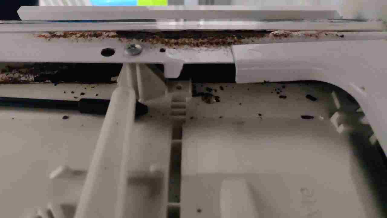

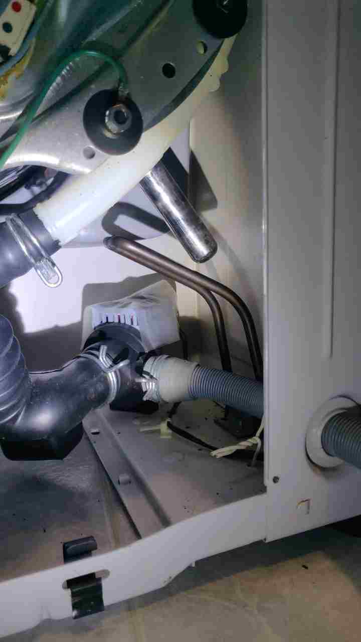

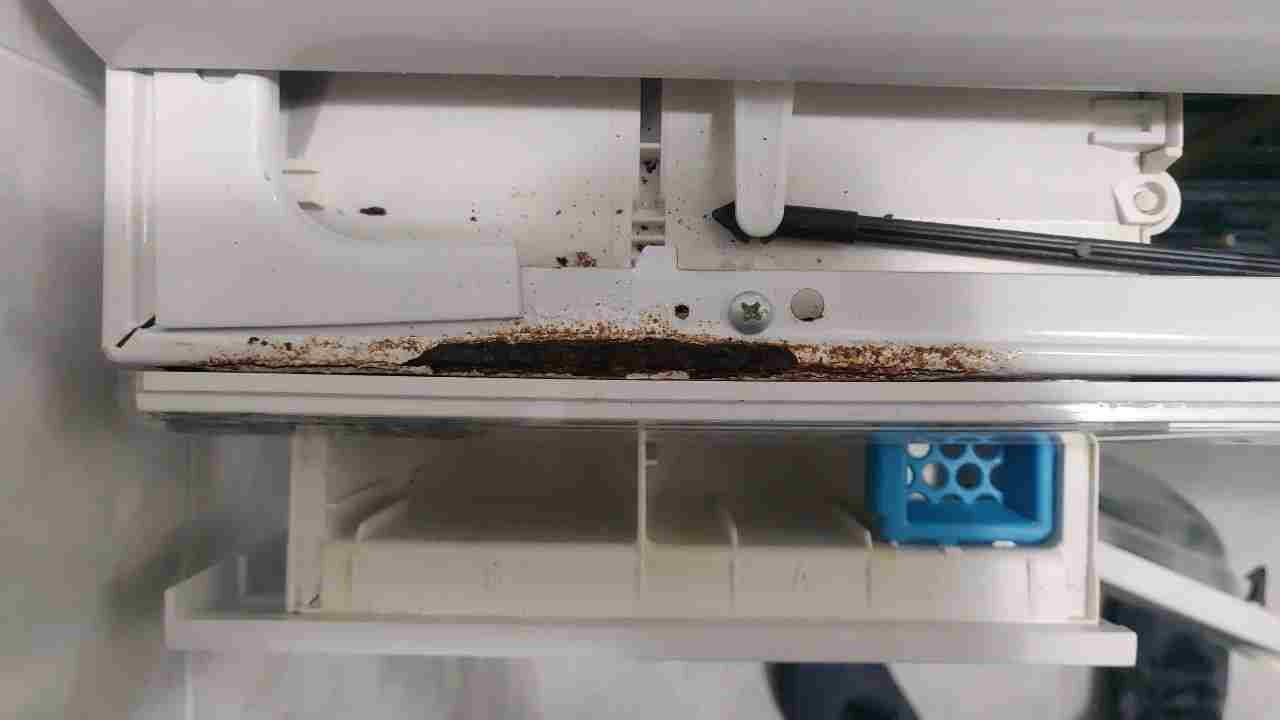

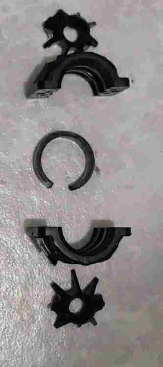

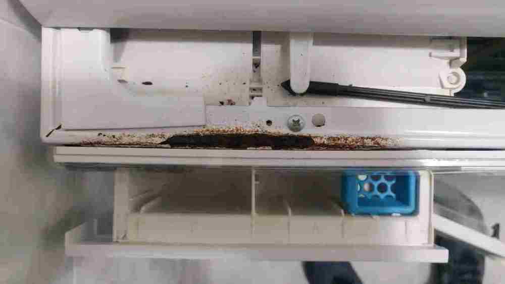

  1. Nell'ultima ora
  2. lastway
    Consigli acquisto nuova lavatrice slim
    Questo è quello che è successo oggi ossia rottura dell'ammortizzatore inferiore del cestello. Questo, con l'acquisto del pezzo di ricambio, lo dovrei risolvere. Per il futuro, invece, mi si sta presentando questo problema più simpatico. Immagine da sopra Immagine da dentro La struttura è compromessa e siamo ai limiti del buco. Non capisco come sia potuto succedere visto che perdite di acqua sopra la vaschetta non ce ne sono. Non so se esista qualcosa per rallentarla o arrestarla... ma siamo ad uno stadio avanzato...
  3. palmieri
    Tcl 55p615
    Buongiorno.Mi aiutate per favore a capire come si entra in Service mode?
  4. Proverò a far partire il programma lana a 30 gradi, non vedo però come la temperatura possa influire sulla quantità d'acqua. Lo shock termico, invece, mi rovinerebbe i capi. La lana si lava sempre e solo a freddo - a meno che lavaggio e risciacquo avvengano esattamente alla stessa temperatura - cosa impossibile. E comunque - anche se l'acqua fosse più alta (anche nei delicati dove lavo a 30 o a 40), le rotazioni sono troppo aggressive. Il delicati ha le rotazioni del sintetici - una cosa assurda - e il lana/a mano sfrega i panni a più non posso. Guardate i vostri libretti e guardate il tipo di rotazione - non vorrei che le abbiano variate solo sulle ultime generazioni di lavabiancheria.
  5. La sezione non incide sui consumi, almeno non in modo importante...2,5 mmq mi pare strano...per 40 metri di tratta almeno un 6 mmq, per quelle potenze che alla fin fine non sono granché.
  6. Buongiorno, io, una volta verificato che quelle cifre son consumi e non conguagli o cambio a mercato libero...oppure cambio gestore, presterei attenzione alla cella frigo che se pur basso il consumo istantaneo (1,2 kw) potrebbe trarre in inganno e far lievitare i Kwh, specie nel caso di qualche problema per il quale il compressore sta sempre in marcia non fermandosi mai.....generalmente con contratto da 6Kw l'energia reattiva non viene addebitata. Ma l'impianto elettrico è fatto a norma ? in quale anno più o meno? conduttori sottodimensionati, protezioni inesistenti o mal calcolate potrebbero causare problemi e alzare i consumi.. Se puoi mandaci qualche dato della bolletta tipo Kwh, Kvar tipo di contratto ecc
  7. Marco Fornaciari
    Che tipo di split in miniappartamento
    Dipende dalla zona e dall'esposizione delle pareti, ma Drn5 ti ha detto tutto, anche de per circa 16 mq 9000 BTU spesso bastano. Per la cucina ci vuole uno split separato, diversamente spndi un sacco in energia e non raffreschi/riscaldi nulla. Il bagno a senso riscaldarlo, ma raffreddarlo no, anche perchè la troppa umida della doccia non è tanto gradita agli split classici. Personalmente farei, come ho fatto: - una macchina con due split per le camere 9000 + 9000/12000 - una macchina con uno split per la cucina e il resto 12000
  8. ringarzio molto anche te per il tempo dedicato,come vedi su altra mia risposta temo abbandonerò l'idea,il tuo suggerimento sarebbe stato risolutivo ma un pò troppo costoso...potri acquistare un videocitofono diverso ma con wifi integrato...un mio amico lo monterà a breve,ma anche il suo mi dice che per motivi di privacy sembra non avere la funzione per visualizzare schermo da remoto senza che qualcuno suoni...a montaggio eseguito potrà realmente verificare... ho anche cercato qualche cinesata,ma vedo che quelli wifi sono venduti tutti con il citofono da mettere in esterno,immagino per case monofamiliari,non ho trovato un videocitofono simile da collegare ad impianto condominiale esistente ma con wifi e sua app... un grazie anche a te per il tempo dedicato
  9. drn5
    Che tipo di split in miniappartamento
    Dai millemila post che ho letto qui sul forum, da quasi incompetente, sicuramente ti diranno che non riesci a raffreddare gli altri locali. E' una questione di far "girare" l'aria fresca attraverso i vani porta... Per le potenze, alcuni anni fa vivevo in un appartamento e le due camere erano circa come le tue. In quella più piccola bastava e avanzava un 9000, in quella più grande era giusto un 12000. Entrambe con esposizione est, nel milanese, doppi vetri, niente cappotto.
  10. ti ringrazio per l'ottima spiegazione...temo che lascerò stare,dovrei tirare cavi per far arrivare tensione,alla fine dovrò avere la app di shelly per accendere schermo,la app di ring per vedere lo schermo...in principio pensavo avrei avuto tutto solo con app di ring...avrei dovuto assicurarmi che sarebbestato possibile vedere schermo senza che nessuno suonasse...sembra fattibile non per impianti condominiali ma per impianti singoli...peccato... ti ringrazio molto per il tempo dedicato
  11. Oggi
  12. la reattiva, anche se conteggiata, non dovrebbe venire considerata in contratti sotto una certa potenza, è per questo che non la vedi addebitata in bolletta. per capire se la paghi devi vedere righe con valori in kVArh seguiti da un numero in € (detto terra terra) per capire come agire per prima cosa devi capire se stai pagando troppo i kWh, se hai le letture sempre effettive puoi semplicemente fare un conto del genere su ogni bolletta: importo (totale tranne iva) /diviso consumi fatturati (kWh effettivi) dovresti trovare valori tipo 0,20-0,30. se vai molto oltre allora si guarda anche la tariffa. per seconda cosa poi devi vedere i consumi in kWh se sono sempre in linea mese su mese nei vari anni. se ci sono cose strane si valuta cosa può essere successo.
  13. Livio Orsini
    Utilizzo TA7208P
    Io ho la sensazione che tutto quel groviglio di fili sia la causa dell'inesco di oscillazzioni che sono la causa dei problemi. Razionalizza al meglio montaggio e cablaggi; credo che con un montaggio ed un cablaggio più umani le cose funzionino.
  14. snipermosin
    Sostituzione amplificatore TV Fracarro MBJ2510
    Figurati.
  15. snipermosin
    Ricezione di canali che vanno e vengono.
    Domanda: la tv che sta creando i problemi, è stata collegata direttamente al cavo proveniente dall'antenna? Non so se questa prova è stata fatta; se collegata all'antenna il problema non si presenta bisogna cercare subito a valle a partire dalla prima presa e a seguire fino a trovare il collo di bottiglia che genera il guasto.
  16. walter longo
    Scheda di ricarica batterie 18650
    hai ragione Livio, per la fretta ho scordato di evidenziare i giunti con dei pallini
  17. Ciao a tutti penso che solo qui potete aiutarmi in questa impresa magari a piccoli passi : Negozio Fiori con appezzamento di piccolo terreno Contatore trifase 6 kw posto a circa 40 mt UTENZE − Cella frigo (per fiori) assorbimento da targhetta circa 1,2 Kw 230V, distanza dal contatore circa 40 mt (in Inverno eventuale stufetta max 2000W) − Autoclave da 750 w − Pompa sommersa 4 kw 380V (trifase) distanza circa 15 mt dal contatore Da qualche anno che abbiamo bollette spropositate (mio padre non si è mai accorto dei consumi , che vengono pagati in automatico in banca) Anch'io ho trascurato dalla estate 2024 (stupido io) quando mi sono accorto di bollette salatissime, circa 800 euro bimestre in piena estate. Ho notato un sacco di potenza Reattiva ma non capisco come viene conteggiata in moneta nella bolletta . In inverno il consumo si riduce molto ma è sempre comunque alto circa 250 euro Non accuso nessuno , se non noi stessi, ma ora ma vorrei capire il perché c'è tutto questo consumo e come poter intervenire 1) Come primo passo, pensavo di istallare − sulla pompa un misuratore/contatore trifase (su cosa potrei orientarmi e su quale cifra) − a monte del negozio uno monofase 2) Il negozio a 40mt è collegato in modo precario e vorrei capire come posso eventualmente verificare se ci sono eventuali dispersioni, se il cavo dovesse essere piccolo di sezione può incidere? (non ne sono sicuro forse 2,5 mmq , devo verificare) 3) Se è il caso istallare un rifasatore sulla pompa sommersa....non è ho idea 4) Chiedo a Voi esperti se ci sono ulteriori verifiche da seguire , davvero mi sembrano costi esagerati...siete d’accordo ? grazie 1000
  18. Domenico Maschio
    Che tipo di split in miniappartamento
    Buongiorno , dovrei montare due split in due stanze da letto in un miniappartamento per casa vacanze .Le stanze non sono molto grandi ,ma dovrebbero anche raffreddare il bagno e il living ( ingresso-angolo cottura -pranzo) che si trovano di fronte. Sono indeciso se mettere due da 9000 o da 12000 . Allego un disegno con le misure di massima . Qualcuno mi può consigliare ? grazie
  19. Domenico Maschio
    Ricezione di canali che vanno e vengono.
    Occorre cambiare tutti i frutti oppure ,per fare la prova si puo cambiare la prima e la seconda mettendo la resistenza di chiusura escludendo il resto e provare . Ovviamente sarebbe meglio sapere i valori dell'impianto per poter progettare al meglio sia le attenuazioni delle prese sia il guadagno dell'amplificatore .
  20. Alessandro_95
    accesso da remoto a logo!
    @abbio90 ti ringrazio per la spiegazione chiara e coincisa. avendo almeno questi step in mente, posso metterci dentro la testa e inquadrare il tutto. grazie per il supporto. Alessandro
  21. simuffa
    Motore tapparelle Jarolift TDEP
    Devi smontare la testa del motore ed escludere il collegamento che c'è tra la ghiera in plastica e l'elettronica che conta i giri. Prima di farlo puoi verificare se il motore smontato senza tubo può fare più di 50 giri. Solitamente, nei motori che ho visto io, il motore trascina il tubo con la parte inserita dentro al tubo e controlla la posizione con la ghiera di plastica in testa al motore che gira con il tubo. Attenzione che questo puoi farlo a patto che il funzionamento sia di tipo "mantenuto" ovvero se il tuo motore funziona tenendo premuto il pulsante. Alcuni tipi di motori, ricevuto un solo impulso, proseguono fino al finecorsa da soli. Nel secondo caso e anche se così non fa più di 50 giri (a causa di protezioni interne) la soluzione più drastica è escludere totalmente la scheda elettronica, che eviterei. Ovviamente le modifiche faranno decadere la garanzia. Di finecorsa potrebbero bastare anche solo come questi: Finecorsa Ne trovi di diverse forme e dimensioni, su qualsiasi sito, il mio è il primo che ho trovato. A te serve un finecorsa NC (la maggior parte sono NA+NC e vanno bene)
  22. beonardo
    Utilizzo TA7208P
    Si 3.3mf come da schema eho provato anche con diversi valori e poi con condensatori ceramici. e interponedo una Resistenza . Con quest'ultima il segnale e i rumori si abbassano. Fatto pure quello non serve. nella foto non è schermato , ma siccome non cambiava nulla per comodità ho lasciato cosi. Ilavetto bianco di cllegamento l'ho saldato sotto dove è collegato Quando ho scattato la foto l'limentazione del amplificatore non era inserita . Essa la prendo dai 9 V in ingresso all'alimentatore collegando sia il positivo che inegativo, quest'ultimo nella foto non è collegato al rosso " centrale"del potenziometro.
  23. remo rigamonti
    Ricezione di canali che vanno e vengono.
    Buongiorno Domenico, è esattamente così. Non costando troppo potrei provare a cambiare la prima presa, quella che arriva dall'amplificatore, e controllare se la tv di mia mamma riceve meglio. Oppure è necessario cambiare tutti i frutti? Grazie
  24. raffaele92
    Sostituzione Elvox 870 con Urmet 1144/15
    allora sinceramente non so dove sia il campanello. Prima no. Non funzionava neanche con la Elvox il ring. Attualmente il filo c-6 è sul verde e il c-7 da nessuna parte
  25. spidermax
    ricette con we!ntek mt8072ip
    grazie dell'aiuto provo in questi giorni e ti aggiorno
  26. Ciao a tutti, Sto convertendo un progetto basato su TP 1500 confort verso MTP 1500 confort unified. Ho questo problema da risolvere: ho inserito dei pulsanti di richiamo pagina all'interno di una pagina, la chiamo per semplicità A di dimensioni 1366x80 in pratica una striscia. La pagina A la inserisco nella pagina B come screen windows di 1366x80, però quando premo il pulsante all'interno della screen windows di richiamo pagina (ad esempio pg C) la pagina si carica ma non in una nuova pagina ma all'interno della screen window di 1366x80. Vorrei vederla a tutto schermo com'è la pagina C Questo è il codice associato al pulsante: export function Button_07_OnTapped(item, x, y, modifiers, trigger) { HMIRuntime.UI.SysFct.ChangeScreen("C", "."); dove c'è il punto "." la pagina C si carica localmente nel screen window in cui è posizionato il pulsante, ma se metto la patch del nuovo screen window non succede niente. forse dovrei fare una pagina con uno screen window grande come tutta la pagina 1366x768 e poi richiamarlo dove aprire la pagina ? Grazie mille!
  27. Nelle prossime settimane verrà installato il videocitofono (sistema digitale due fili simplebus2) nel mio condominio al momento abbiamo un sistema analogico 5 fili, verrebbe installato un bticino Sfera news con video citofoni modello classe100 ho letto che col ring video su questo sistema si potrebbero avere problemi che farebbe interferenza su tutto l’impianto in quanto il ring funziona solo su sistemi analogici e non digitali quindi funzionerebbe solo audio oppure non aprirebbe entrambe i portoni. Vorrei sapere di più per poter valutare l’acquisto del ring oppure comprare direttamente il modello bticino Wi-Fi Grazie
  1. Carica più attività
