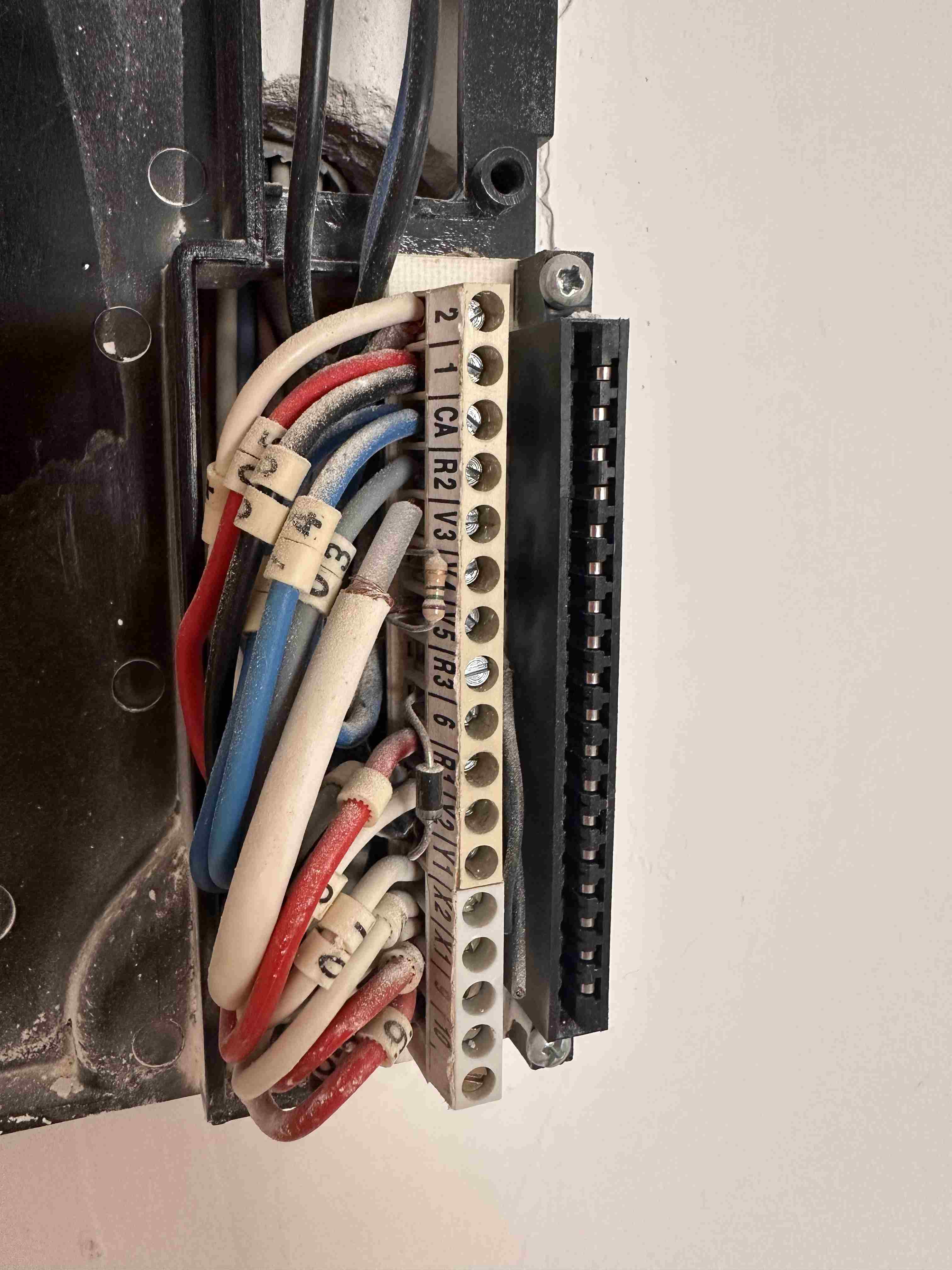

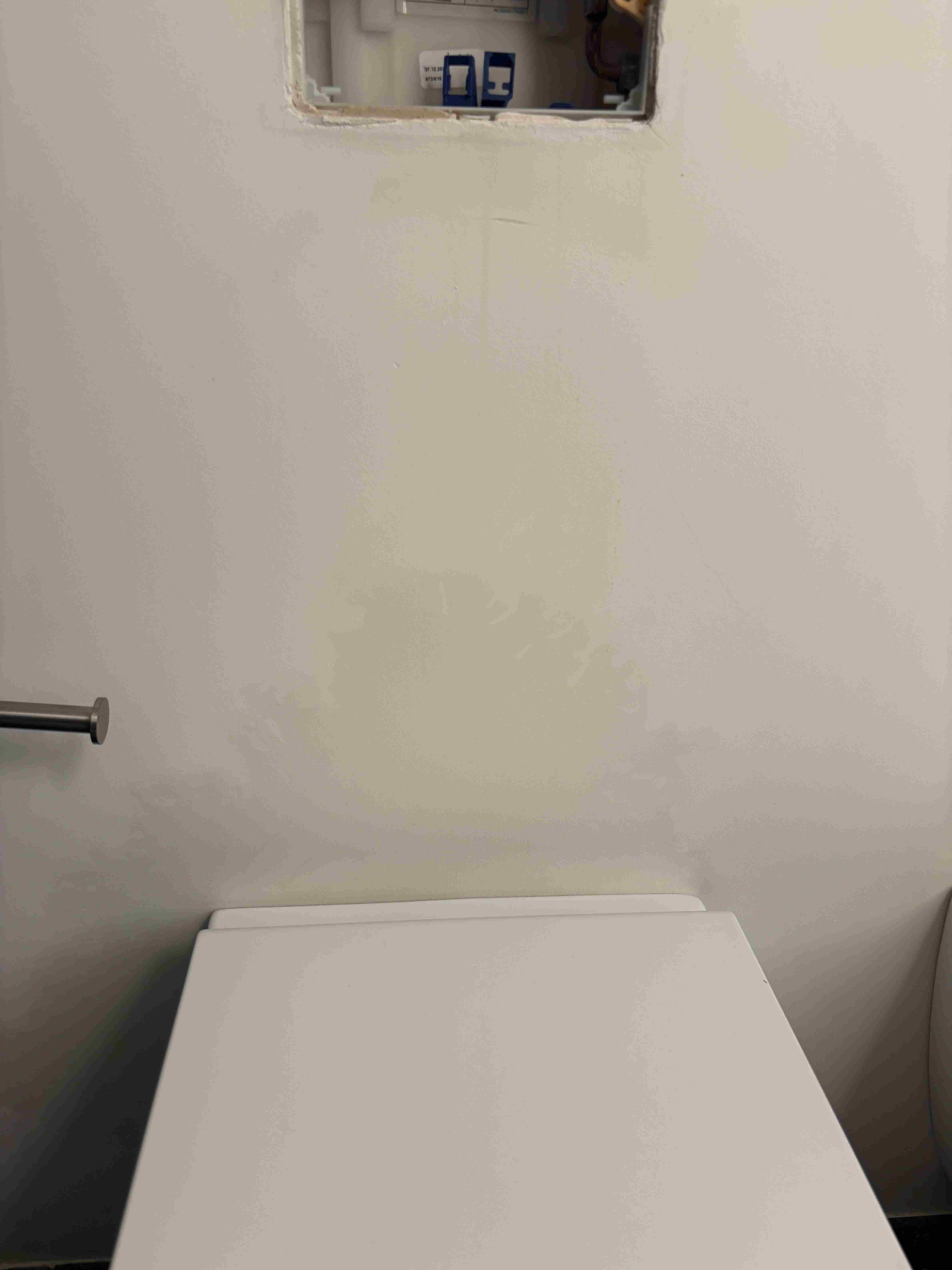

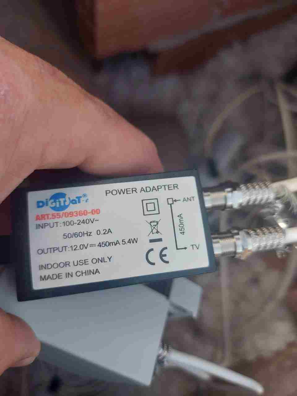

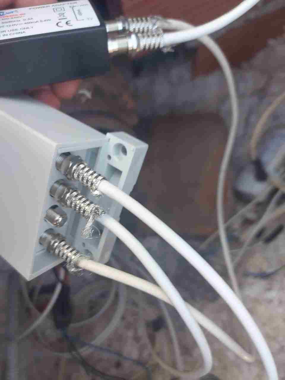

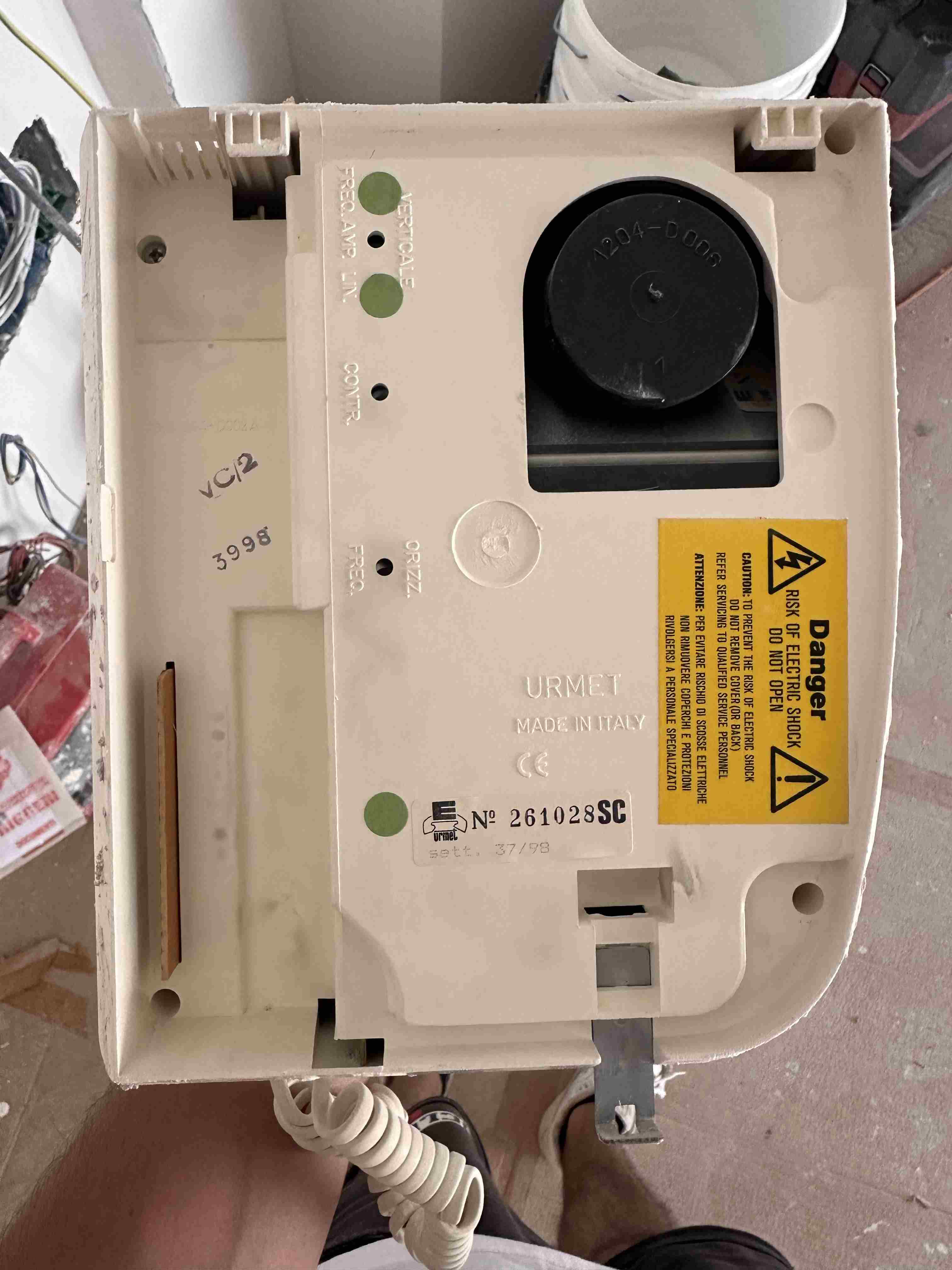

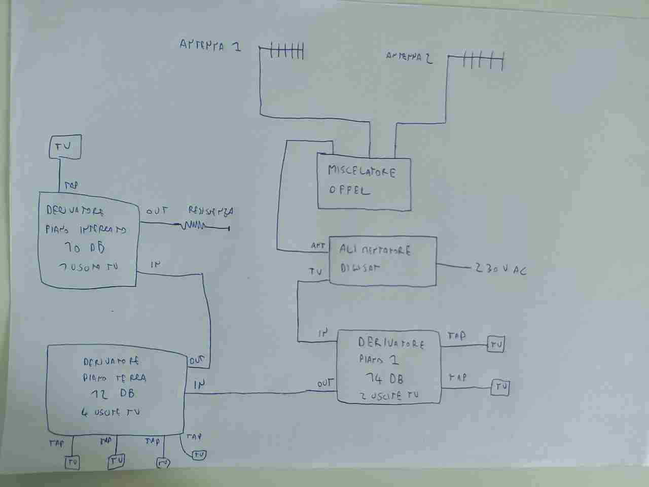

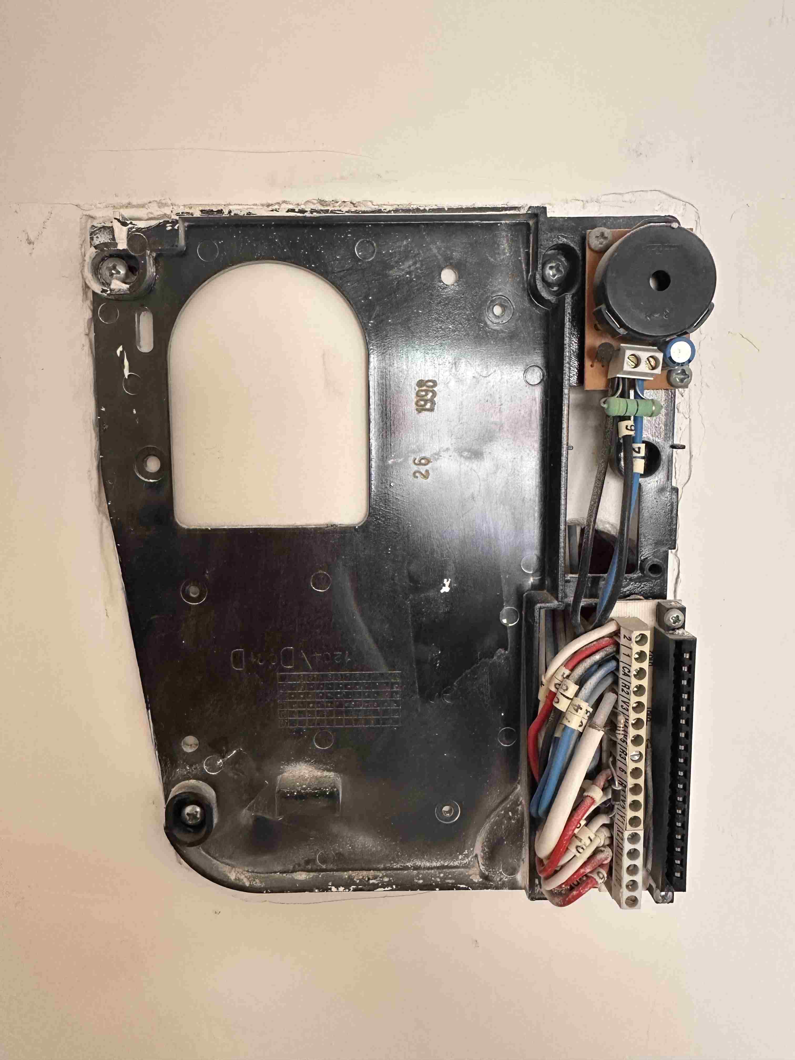

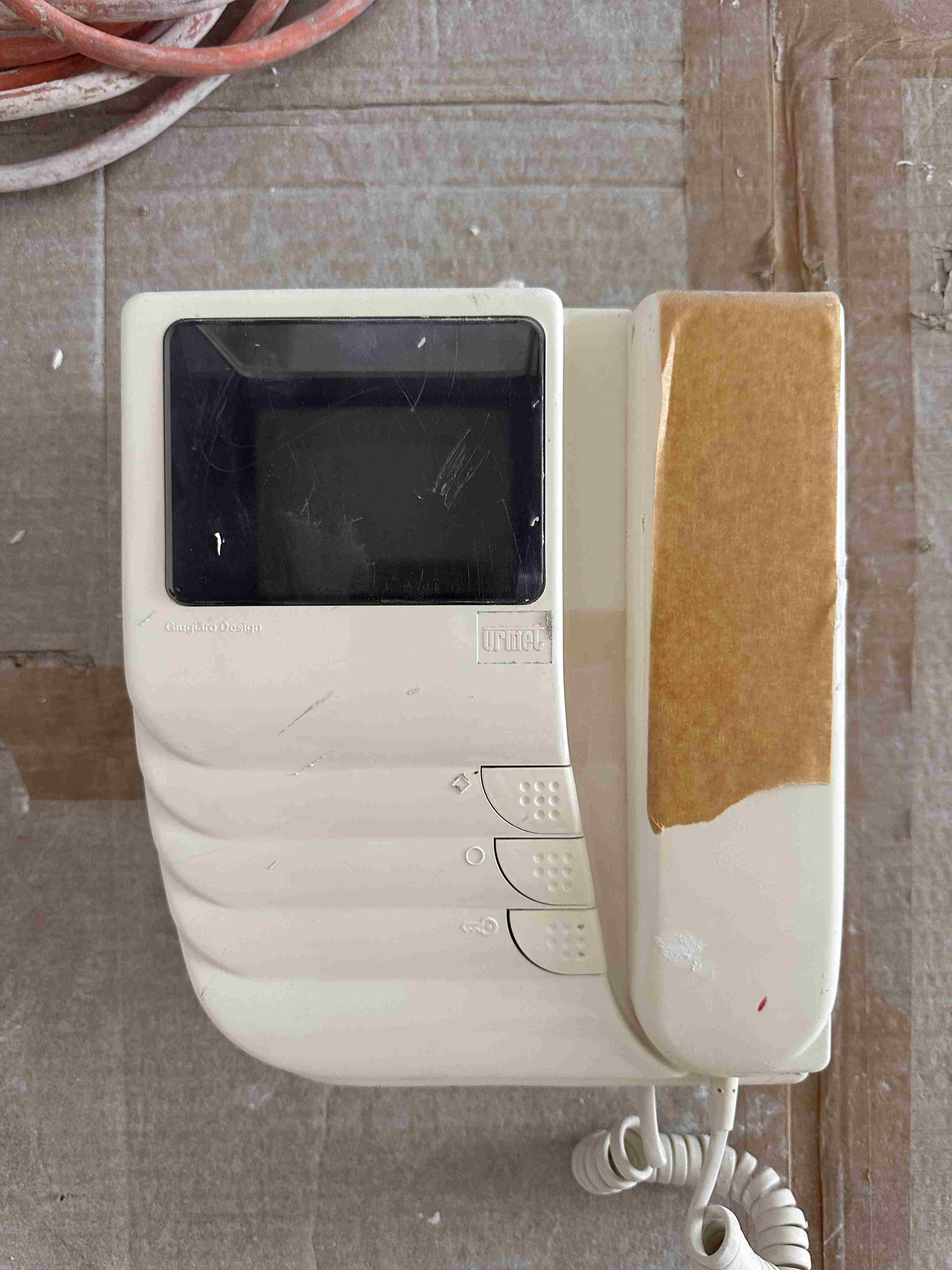

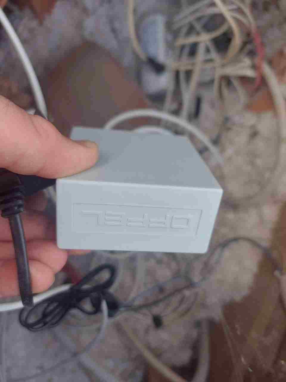

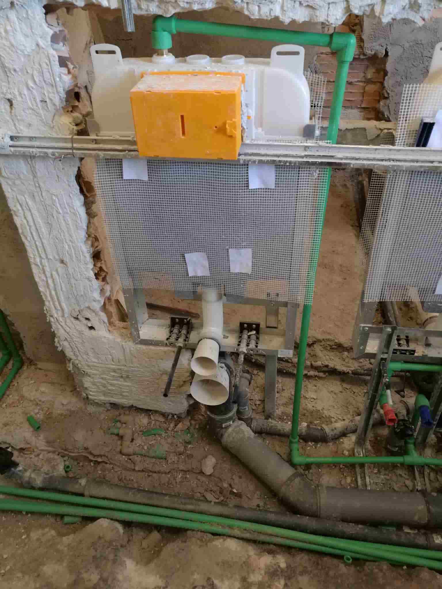

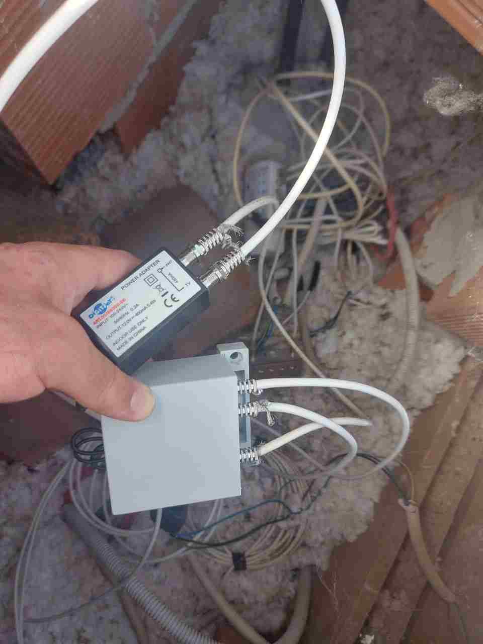

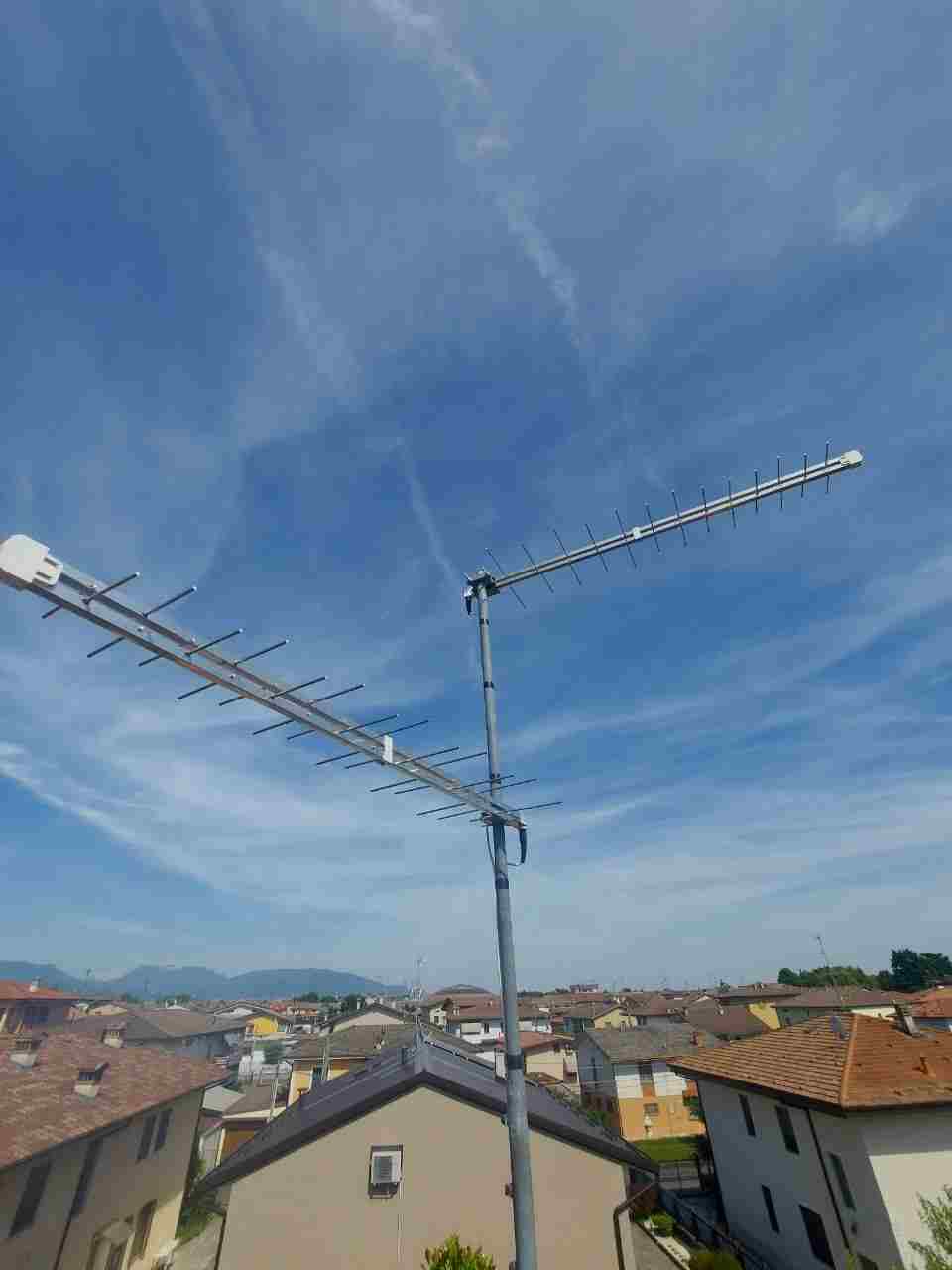

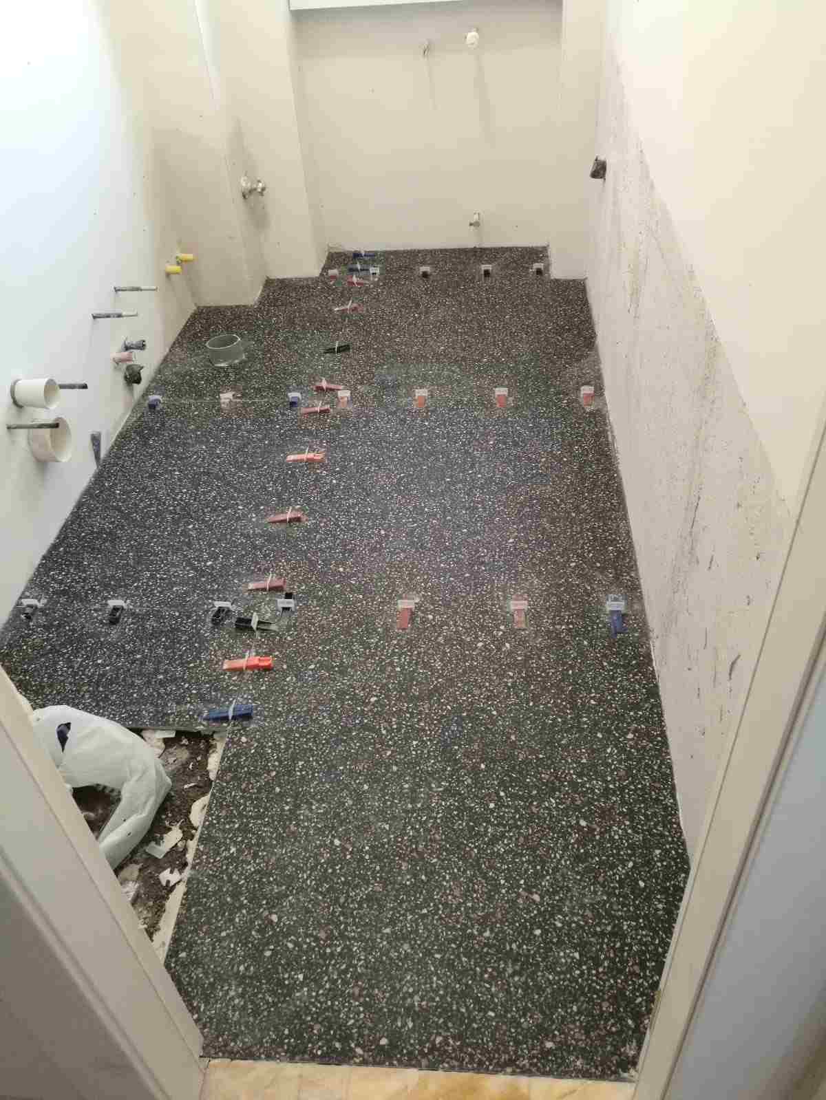

Sospetta sonda evaporatore freezer guasta
fisica ha risposto a casa74 alla discussione in Frigoriferi - Congelatori
se guardi una qualsiasi curva di NTC, vedi che il valore è normalmente dichiarato @25°C Dunque quella nuova è apparentemente corretta. Cambia e vedi. -
mistertv ha iniziato a seguire Perdita memoria canali Akai Tvl 241
Perdita memoria canali Akai Tvl 241
mistertv ha risposto a pissibubi alla discussione in Aiwa - Akai
Fai un reset di fabbrica dal menu utente e vedi se risolvi altrimenti bisogna farlo dal menu di servizio dell'assistenza tecnica. -
Buongiorno a tutti, ho una pompa sommersa ebara da 1.1kw 1.5HP in un pozzo profondo circa 50mt la cui falda spesso è pochi metri sotto il livello del suolo. La suddetta pompa è controllata da un presscontrol pedrollo easypress 1,5 bar. Probabilmente a causa dell'altezza della falda la pressione al livello del suolo è eccessiva: spesso il manometro del presscontrol arrivava a circa 9-10 bar. Questo presscontrol spesso manteneva in alimentazione la pompa anche ad utenze chiuse (ad esempio dopo aver irrigato o avere chiuso un rubinetto) anche per giorni interi fino a che non si effettuava il reset del presscontrol con il tastino sul frontale. Una volta fatto il reset tutto si ripristinava per un po ma il problema si ripresentava in altre occasioni ma non sempre. Inizialmente ho pensato che potesse essere il presscontrol guasto e l'ho sostituito ma il problema si presenta ancora. Ho installato un riduttore di pressione icma da 1' a monte del presscontrol impostato a circa 3 bar ma ancora il problema si presenta ( non tutte le volte che viene chiusa l'utenza ma frequentemente). Ho provato a pulire il presscontrol ma non ho risolto. Tutto ciò puo' essere dovuto ad un problema di pressione o colpo d'ariete che impedisce al presscontrol di capire che le mandate sono chiuse? come potrei risolvere? Ovviamente non ci sono perdite in quanto se si resetta semplicemente il presscontrol durante il problema questo riprende a lavorare normalmente. Ho notato inoltre che prima dell'installazione del presscontrol probabilmente a causa dell'alta pressione su di esso il manometro analogico si è danneggiato (alla ripartenza della pompa arrivava a fondoscala ed adesso la lancetta è rimasta bloccata). Inoltre segnalo che non c'è vaso di espansione nell'impianto. Ringrazio anticipatamente per chi avrà modo di rispondermi. Saluti
acquisizione velocità di rotazione con s7 300
mc1988 ha risposto a enrico1976 alla discussione in S7-300
Dipende tutto dalla compatibilità fra il segnale che devi acquisire ed il tipo di ingresso di cui disponi (un normale ingresso digitale, come mi sembra di aver capito dal tuo primo post, o un vero ingresso HSC, cioè high speed counter). -
Buongiorno Livio, intanto grazie della risposta e dell'analisi con possibile causa che prendo in considerazione. Poi aggiorno per farvi sapere come andrà dopo i controlli e le manutenzioni in programma per domani. Buona giornata a tutti.
Consiglio componenti TV/SAT per impianto con 6 prese demiscelate e confronto tra i migliori produttori
snipermosin ha risposto a Tartaruga24 alla discussione in Impianti misti TV-SAT
Ma non ti aveva già risposto Allumy? E poi a seguire anch'io Ti serve una staffa a L corta da fissare alla base del palo, su questa staffa a L va fissata la parabola. Senza la staffa a L la parabola si puo' fissare ugualmente, ma corri il rischio di non poterla inclinare ai gradi necessari perchè il bordo superiore andrebbe a cozzare col palo, quindi si usa la staffa ad L corta per allontanarti dal palo quei 20 cm. Mi raccomando il fissaggio del palo in modo saldo, perchè la parabola offre una forte resistenza al vento (effetto vela), quindi diametro palo 50 Ripeto. Se un domani passi a sky, il tecnico ti montarà un msw dcss in cascata a quello che hai scelto, o in serie... è uguale. Da quel nuovo msw dcss l'unica uscita andrà al decoder master Q alla quale si possono collegare fino a 16 (figli o minidecoder). Quindi per adesso che non hai sky, basta un msw non dcss, cioè deve essere legacy che costa poco. Spero di essere stato chiaro. Per la rete che hai a disposizione potrebbe essere una carta favorevole per la comunicazione tra futuro decoder Master Sky e minidecoder da collegare (sempre a pagamento...extra..). In pratica col msw legacy a 6-8 uscite, dal costo reativamente basso, puoi collegare le tv ed usufruire di tutti quei canali free, non a pagamento. Per quanto riguarda la lista puoi anche fare un mix di marchi diversi e prendere quelli che costano meno accoppiandoli, ma devi darmi tempo, mttersi davanti al pc e prendere tutti i modelli non è una cosa veloce, per chi lavora... -
Sostituzione derivatore con partitore?
Matteo Mabesolani ha risposto a Matteo Mabesolani alla discussione in Impianti TV
Ciao, sono consapevole di essere in ritardo di quasi un anno, ma purtroppo le cose in ballo sono molte, scusami. Ieri sono andato a verificare sul tetto la questione del centralino e ho fatto alcune fotografie, allego come prima cosa uno schema dell'impianto completo e alcune foto dei componenti. Grazie mille dell'aiuto e scusa ancora il ritardo, non voglio passi l'idea fi non voler dare riscontri a chi gentilmente mi ha aiutato. - Oggi
ricevente esterna scs sentinel x centralina sommer pro+
mrgianfranco ha risposto a Il Cek alla discussione in Cancelli elettrici
Si l'altra foto mi ha fregato non si capiva bene.. -
frobot97 ha aderito alla comunità
lavatrice Elettro Zeta TT0442CM2 perde acqua da sotto
UABC80 ha risposto a teo kojak alla discussione in Lavatrici - Asciugabiancheria
Quanti anni ha la lavatrice? In quale fase del lavaggio perde? Se perde durante il carico può essere il manicotto che collega il cassetto del detersivo con la vasca (magari basta reincollarlo) o i tubicini dell'elettrovalvola: in questo caso puoi provare a guardare con la lavatrice mentre carica dopo aver levato il top. Se perde più avanti nel lavaggio può essere la guarnizione dell'oblò: controlla bene anche tra le pieghe che non ci siano microfoni, strappi, etc. Se la macchina è moooolto vecchia può essere anche la pompa di scarico che perde… Insomma, per capire da dove perde devi aprila e guardare. Controlla anche sotto, dove ci sono i manicotti della vasca e della pompa (tubo di scarico compreso) e nella zona della resistenza; anche lì c'è una guarnizione di gomma -
Buongiorno a tutti. Ieri mi sono accorto di una macchia d'acqua sopra la tazza, proprio sotto la cassetta incassata. Ho scaricato la cassetta, chiuso l'acqua e la macchia si sta lentamente asciugando. Sotto al vaso sospeso è tutto asciutto. I lavori sono stati fatti tre anni fa quindi la componentistica è nuova. Pensavo di fare asciugare completamente la macchia e riempire la cassetta per vedere se si riforma la macchia, passo successivo utilizzare la tazza per vedere se il problema si presenta in fase di scarico. che ne pensate? vi allego foto
Ring su Urmet 1204/D001 perche non è possibile?
libertinbari ha risposto a silviolatina alla discussione in Citofoni, videocitofoni e intercomunicanti
Ciao ma si riesce a collegare anche il video? -
libertinbari ha iniziato a seguire Ring video su urmet
Ring video su urmet
libertinbari ha inserito una discussione in Citofoni, videocitofoni e intercomunicanti
Buongiorno possiedo questo urmet 1204 con coassiale per videocitofono. Vorrei installare il ring intercom video. Mi date delle dritte? Allego foto della morsettiera -
libertinbari ha aderito alla comunità
lavatrice Elettro Zeta TT0442CM2 perde acqua da sotto
teo kojak ha inserito una discussione in Lavatrici - Asciugabiancheria
Salve vorrei chiedere consiglio di questa vecchia ma gloriosa lavatrice di mia madre. Elettro zeta tt0442cm2. Dopo lavaggio trovo acqua sotto. Non molta. Ho controllato filtro svitabile in fondo a destra ed e' pulito,trovato solo una monetina. Era ben serrato all'atto di svitarlo. Ho controllato guarnizione oblo,non ho visto tagli o buchi ma ho fotografato la parte interna sotto. E' un po' smangiucchiata. Potrebbe perdere da li'? Il cassetto detersivo non sono riuscito a smontarlo. Allego foto. -
Logica di funzionamento condizionatori Daikin
elenoci ha risposto a RiccardoS alla discussione in Guasti/Problemi Climatizzazione
La macchina ha una logica di raffreddamento e una di mantenimento. Se vuoi ti mando anche quella! Il difetto che lamentate è al raggiungimento del set ed è come vi dico. Non deve arrivare a -10gradi del set impostato -
ricevente esterna scs sentinel x centralina sommer pro+
Il Cek ha risposto a Il Cek alla discussione in Cancelli elettrici
mettendolo in quel modo, la luce power sulla scheda si accende solo se io aziono la sezionale con altro telecomando ed allora si che funzionano anche i telecomandi della scs sentinel, poi quando si ferma la sezionale e la luce del motore si spegne(dopo 3 minuti) la luce power si spegne e non rifunzionano.come nello schema che hai messo te, rosso e nero -
Due contatori energia unico pozzo
mrgianfranco ha risposto a irudoid alla discussione in Altro su impianti elettrici civili
Tutto questo circo...poi appena si brucia la pompa se ne cavano gli occhi lo stesso!....cambio a trifase, linea elettrica nuova contattori interblocchi ecc ecc e alla fine si rischia di spendere piu che non farsi un pozzo nuovo da 30 mt e stare tranquilli per tutta la vita! -
Lavastoviglie Candy va in pausa e rumoreggia
UABC80 ha risposto a gianni1961 alla discussione in Lavastoviglie
Ottimo! 😎👍 -
Sospetta sonda evaporatore freezer guasta
casa74 ha risposto a casa74 alla discussione in Frigoriferi - Congelatori
Ciao fisica grazie per la risposta. Scusami ho sbagliato, volevo dire a 27 gradi la sonda compatibile misura 4,43 kohm Ha -18 gradi rilevo 33 -37kohm Ha 0 gradi rilevo 16 kohm Con questi dati mi confermi la sonda e da 5 k? La sonda originale 5 k a valori di resistenza alterata, sembra la causa Mi puoi indicare una tabella di resistenza per sonde Bosch da 5 k Posso installare una sonda compatibile? Grazie per i chiarimenti -
L'installazione è tutto su nuovo prima non c'era nulla , e le luci del.vialetto si accendono con un secondo 346210 del quale mando foto di come ho configurato . Certamente le luci vialetto sono alimentate tramite interruttore crepuscolare . Si , va riconfigurata la tastierina penso dal posto esterno perche questo modello non ha configuratori fisici . Nella prima configurazione con quella aprivo il cancelletto pedonale , poi lho rifatta e ora apre il carrabile anziché il portone d'ingresso. Sicuramente ho fatto confusione io reimpostando. Mi perdo un po con le logiche scs e domotica in generale per gli indirizzi ...
L'installazione è tutto su nuovo prima non c'era nulla , e le luci del.vialetto si accendono con un secondo 346210 del quale mando foto di come ho configurato . Certamente le luci vialetto sono alimentate tramite interruttore crepuscolare . Si , va riconfigurata la tastierina penso dal posto esterno perche questo modello non ha configuratori fisici . Nella prima configurazione con quella aprivo il cancelletto pedonale , poi lho rifatta e ora apre il carrabile anziché il portone d'ingresso. Sicuramente ho fatto confusione io reimpostando. Mi perdo un po con le logiche scs e domotica in generale per gli indirizzi ...
Due contatori energia unico pozzo
Marco Fornaciari ha risposto a irudoid alla discussione in Altro su impianti elettrici civili
La protezione della pompa deve essere singola e a valle della commutazione di alimentazione, va messo in MT per avviamento motori con portata in corrente in funzione della corrente del motore. L'interuttore differenziale è meglio sia puro tipo A 300 mA, e uno solo dopo la commutazione, cioè a valle del MT di cui sopra. A monte della comutazione di alimentazione, per ogni linea ci vuole un MT con curva D di portata uguale o minore di quella del contattore. Non c'è bisogno di nessuna alimentazione ausiliaria per comandare i contattori, ognuno si comanda con la tensione della propria linea, quindi bisogna portare 3F+N, la terra sarà comune alle due forniture: quindi saranno in parallelo quelle dei due distinti impianti elettrici dei singoli utenti, per sicurezza sarà bene mattere anche una palina di terra locale, quindi ci vuole la giusta sezione del conduttore per fare il parallelo di tutte le paline, minimo 16 mmq. Comandi tipo marcia arresto con pulsanti/selettori a chiave, e chiani diverse: le chiavi anno ordinate specificatamente diverse. Tutti gli interruttori e i contattori devono avere più contatti ausiliari NA e NC (che sono pure aggiuntivi), quindi attenzione ia modelli scelti. Alla fine ti conviene rivolgerti a un elettricista che ti fornisca il tutto cablato e funzionante e pure certificato e con garanzia: e fatti dare pure gli schemi. -
fisica ha iniziato a seguire Sospetta sonda evaporatore freezer guasta
Sospetta sonda evaporatore freezer guasta
fisica ha risposto a casa74 alla discussione in Frigoriferi - Congelatori
ciao conferma questi dati, grazie -
Salve,il mio tv 241 Akai quando lo accendo ha perso tutti i canali,rifaccio la sintonizzazione e si vedono ,quando spengo e riaccendo riparte sempre dal canale italia 1 ma non si vedono spariscono di nuovo cosa potrei fare?Grazie a tutti.
Linea 5000 My home Bticino
Maurizio Colombi ha risposto a enricang alla discussione in Domotica HomePLC
Le luci del vialetto si accendevano già per conto loro prime dell'installazione del sistema citofonico? Le luci del vialetto hanno un sistema di accensione a crepuscolare, orologio, relè, oppure hanno un accensione di tipo classico? Come hai interfacciato l'accensione delle luci con il sistema citofonico? Da remoto non si riesce a capire il perchè di questo malfunzionamento, ma se: il cancello scorrevole è interfacciato al sistema con il 34621 il cancello pedonale è interfacciato al sistema con i morsetti fisici del sistema Basta solo rifare la configurazione dell'odiosissima tastierina. -
Consiglio frigo combinato semplice (elettronica al minimo)
Alessio Menditto ha risposto a caffettino alla discussione in Frigoriferi - Congelatori
Beh un termostato elettromeccanico non è elettronica, è elettricità… per “elettronica” si intendono circuiti con transistor, diodi, integrati ecc ecc, un frigo con termostato meccanico non ha assolutamente elettronica. Tra parentesi una centralina elettronica dei frigo, da sola costa quasi come il frigo intero. Se mi dici dove c’è elettronica in un frigo con termostato meccanico ti ringrazio perché non l’ho mai vista, eccetto il clixon che ultimamente si fa effettivamente invece che col bimetallico, con pastiglie di semiconduttori, che però per fortuna costa poco.
