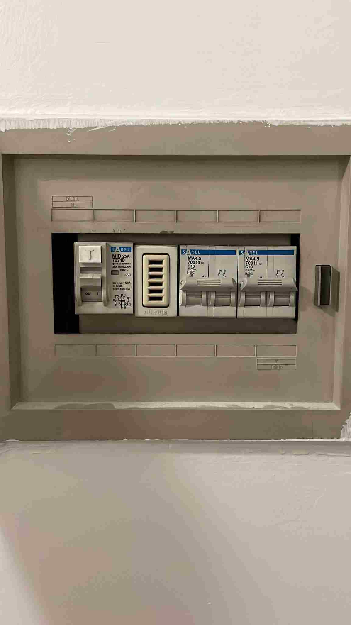

Salve , non riesco a trovare il manuale d'installazione di questa caldaia, sapete dirmi se per trasformarla da metano a GPL , è necessario cambiare solo gli ugelli ? o c'è altro da sostituire? Grazie
Identificazione linea di ingresso principale acqua
DavideDaSerra ha risposto a Obamarjz alla discussione in Impianti (Idraulica)
Allora la risposta è presto detta: da lì non passa l'acqua diretta ai rubinetti di fredda, solo la calda. -
Suggerimenti per nuovo piano cottura
DavideDaSerra ha risposto a antoniob alla discussione in Forni - Microonde - Cucine
Combinati li metterei, valuterei piuttosto la tradizionale vetroceramica se ti se ti serve mantenere le pentole vecchie (e costano meno). 1Wh è 1Wh che lo metti come induzione o come calore diretto poco cambia. -
Sensore di movimento Pir con relè luce scale
mapa.cd ha risposto a Mario1985 alla discussione in Altri argomenti elettrici
Io no riesco a capire il circuito che descrive il moderatore Orsini. Qualcuno può postare uno schema! Ho anche io lo stesso problema e l'unica soluzione che riesco ad immaginare è un PIR che non sia temporizzato; un PIR che si comporta esattamente come un pulsante. ...a trovarlo! -
Problema non suona da vecchio URMET 2016 a 1133/5 impianto condominiale
Simoncinozz ha risposto a Simoncinozz alla discussione in Citofoni, videocitofoni e intercomunicanti
Quale sarebbe il pulsante in basso? Quello del citofono agganciato? O quello a destra? Ne ha tre. L’ho cambiato, perché il mio si era rotto si era rotto il supporto degli stop sulla scocca ed era cascato dal muro. E ho comprato questo universale, perché pensavo fosse compatibile e sto diventando scemo. -
Sim1_79 ha iniziato a seguire Sostituzione componenti quadro elettrico
Sostituzione componenti quadro elettrico
Sim1_79 ha inserito una discussione in Quadri elettrici civili e terziario
Buongiorno a tutti, Volendo svecchiare il quadro elettrico in foto, qualcuno mi saprebbe indicare gli equivalenti (per caratteristiche) BTICINO dei componenti SAREL presenti? Allego foto. Grazie mille. -
Caldaia Riello del 2006: può funzionare ancora?
SuperUCCU ha risposto a SuperUCCU alla discussione in Impianti Riscaldamento
Aggiornamento: la caldaia è stata sistemata, non so che cosa sia stato fatto poichè non sono ancora proprietario... presumo comunque sia stata banalmente alzata la pressione a 1,5 bar e ora la caldaia funziona in maniera perfetta. -
Identificazione linea di ingresso principale acqua
Obamarjz ha risposto a Obamarjz alla discussione in Impianti (Idraulica)
Ho provato ma l'acqua fredda non si ferma, solo la calda. è proprio questo il problema, mi sembra stano! Quello sulla destra è il serbatoio di accumulo da 300lt collegato al solare termico. -
Shelly Blue Button 1 può comandare uno shelly offline solo via bt? Esperti Shelly cercasi!
Livio Panzetti ha risposto a Livio Panzetti alla discussione in Domotica e Building
Grazie per la risposta, che leggo solo ora dopo aver passato anche tutto ieri (e un po' stamattina) a smanettare per farlo funzionare. Sostanzialmente, nel thread che mi hai linkato, si dice che si puo' fare ma con lo shelly button tough (che e' la versione nuova del button); in sostanza, così come chatgpt continuava a dirmi, bisognava andare sotto la voce === Then go to Actions, click "Create Action", and in the drop-down, you will see the Tough 1 button in the list of components to choose from. Select "Button push" as the "Event condition", then "Add local action", and select "Toggle Output" as the "Action". (Or you can choose different actions for push, double push, triple push, long push, etc...) === che in realta' nel mio setup NON COMPARE.. e quindi ho risolto (e che soddisfazione!) sempre facendomi aiutare da chat gpt e creando uno script sullo shelly1 gen 3, che sostanzialmente (arzigogoli vari che poi ho aggiunto), altro non fa che attivare o meno l'uscita dello shelly quando gli arriva sta benedetta pressione dello shelly button 1. Grazie ancora per il supporto Buona giornata -
BTicino linea 3000 lampeggia e suona
frog12 ha risposto a Davfur alla discussione in Citofoni, videocitofoni e intercomunicanti
Non ho mai attaccato quel pulsante, ma puoi contattare direttamente la bticino, c’è il numero verde sul sito. Ti faranno poi contattare da un tecnico che magari ti farà fare delle prove per capire il problema. -
Valvola di zona bruciata
Paraca059 ha risposto a Paraca059 alla discussione in Guasti/Problemi Riscaldamento
Signori ho risolto il problema bypassando le valvole di zona. Ora il nuovo termostato funziona benissimo non ho più rogne. Appena possibile al piano superiore installerò delle valvole ai radiatori per sopperire alla mancanza della valvola di zona ed ottimizzare quindi le risorse. Grazie mille per la disponibilità -
Stefano Dalmo ha iniziato a seguire Identificazione linea di ingresso principale acqua
Identificazione linea di ingresso principale acqua
Stefano Dalmo ha risposto a Obamarjz alla discussione in Impianti (Idraulica)
Apri un rubinetto della fredda , poi chiudi una per volta le chiavi d’arresto che stanno giù , quando l’acqua si ferma , molto probabilmente è quella la chiave . ma è un’autoclave quella vicino ? , non si riesce a vedere -
Bimby TM5 non legge le Bimby stick
Dumah Brazorf ha risposto a receiver alla discussione in Piccoli elettrodomestici
Che un frullatore, una lavatrice, un frigorifero abbiano bisogno di aggiornamenti software sì, mi pare ridicolo. Anche le tv "smart" diventano obsolete più in fretta e vengono buttate quando ancora funzionanti. -
click0 ha iniziato a seguire Valvola MUT che non apre
Valvola MUT che non apre
click0 ha risposto a MarcoPau alla discussione in Guasti/Problemi Riscaldamento
il motore "costicchia" pure lui... - Oggi
Valvola MUT che non apre
reka ha risposto a MarcoPau alla discussione in Guasti/Problemi Riscaldamento
sì, gugolando MUT SF2 ricambi qualcosa esce -
Suggerimenti per nuovo piano cottura
drn5 ha risposto a antoniob alla discussione in Forni - Microonde - Cucine
3+1 non li ho visti,mentre gli 1+3 e i 2+2 esistono. Certo è che costano un botto. -
Davfur ha iniziato a seguire BTicino linea 3000 lampeggia e suona
BTicino linea 3000 lampeggia e suona
Davfur ha inserito una discussione in Citofoni, videocitofoni e intercomunicanti
Ciao, Ho una pulsantiera BTicino linea 3000. Da qualche giorno ha iniziato inspiegabilmente a lampeggiare il LED della porta aperta, ed emette dei “beep” a intermittenza. Quale può essere la causa? Ha funzionato normalmente fino a pochi giorni fa, e continua a funzionare regolarmente a parte questo fastidioso suono che continua a fare. -
Obamarjz ha iniziato a seguire Identificazione linea di ingresso principale acqua
Identificazione linea di ingresso principale acqua
Obamarjz ha inserito una discussione in Impianti (Idraulica)
Buongiorno, sto valutando l'installazione di un addolcitore e con l'occasione volevo installare anche un filtro dissabbiatore + filtro polifosfati dato che mancano completamente nel mio impianto. Il problema è che non riesco ad identificare quale sia la linea principale d'ingresso dell'acqua, quella per intenderci che arriva dal contatore. Credo, che sia quello indicato dalla cerchio rosso ma provando a chiudere il rubinettino nero l'acqua fredda continua a uscire dai lavandini. Deduco sia quello il tubo perchè vedo che poi è collegato al gruppo di carico automatico (nel riquadro verde) dell'impianto di riscaldamento. Il tubo subito sotto è caldo quindi sicuramente non è l'ingresso dell'acqua, e i tubi in alto (sezione maggiore) sono la mandata e ritorno dell'impianto di riscaldamento. Mentre quello più in basso con i rubinetti gialli è il gas. Secondo voi? Purtroppo non riesco a farvi vedere la parte più a destra perchè è coperto dal serbatoio di accumulo da 300lt collegato al solare termico e poi c'è la caldaia a condesione daikin per la produzione di ACS + pompa di calore (impianto ibrido) Grazie per l'aiuto. -
Davfur ha aderito alla comunità
Lorenzo-1958 ha aderito alla comunità
MarcoTom97 ha aderito alla comunità
Eolox ha cambiato la sua immagine di profilo -
Valvola MUT che non apre
MarcoPau ha risposto a MarcoPau alla discussione in Guasti/Problemi Riscaldamento
Ti risulta vendano / siano sostituibili solo i motorini? La valvola è certamente venduta, ma oltre a costicchiare è una bella palla cambiarla (acqua dappertutto, ecc... 🙂 -
Suggerimenti per nuovo piano cottura
antoniob ha risposto a antoniob alla discussione in Forni - Microonde - Cucine
Ciao Stefano, non cambia nulla. Sembra che il problema sia il contatto sotto uno dei 4 pomelli del gas, vedo che resta giù/premuto: provo con una dose massiccia di WD40, dovrebbe risolvere. Grazie ovviamente per le indicazioni. Ringrazio anche se qualcuno può farmi sapere riguardo alle due domande su esposte. -
Malfunzionamento impianto di riscaldamento monotubo.
Stefano Dalmo ha risposto a tomar23 alla discussione in Guasti/Problemi Riscaldamento
Mi dispiace , ma c’é qualcosa che non é così , nell’impianto monotubo , se chiudi un termosifone , l’acqua passa interamente al radiatore successivo . se non succede vuol dire che i bypass é chiuso /otturato . Basta guardare le foto che ho postato della valvola . magari è proprio partendo da questo problema , mirato , che si risolve il problema . d’altra parte se non passa attraverso uno , come fa a proseguire in avanti agli altri . -
Giovanni pietro ha aderito alla comunità
perchè la G2 è come il 1500 che supporta gli allarmi a livello plc e li "spedisce" al pannello, probabilmente se metti il pannello in inglese vedi anche il testo, l'unica cosa che mi viene in mente che puoi fare è, ti crei una nuova categoria di allarmi, ai tuoi allarmi gli assegni la categoria nuova e nella pagina degli allrami filtri sulla categoria nuova
Valvola MUT che non apre
reka ha risposto a MarcoPau alla discussione in Guasti/Problemi Riscaldamento
se lavora bene meccanicamente è ok, non credo serva fare nulla, sarà saltato il motorino. dovresti vedere se è quello, se la valvola non ha tantissimi anni credo che si trovino come ricambio le motorizzazioni -
Valvola MUT che non apre
MarcoPau ha risposto a MarcoPau alla discussione in Guasti/Problemi Riscaldamento
Sì, funziona correttamente. -
fisica ha iniziato a seguire Bimby TM5 non legge le Bimby stick
Bimby TM5 non legge le Bimby stick
fisica ha risposto a receiver alla discussione in Piccoli elettrodomestici
ma perchè... ben venga l'aggiornamento dei bugs, forse è meglio tenerseli? Non si aggiornano automaticamente anche i televisori? O i sistemi smart? Comunque per chiarire ogni dubbio, consultare i manuali o contattare il produttore (stranoto)
