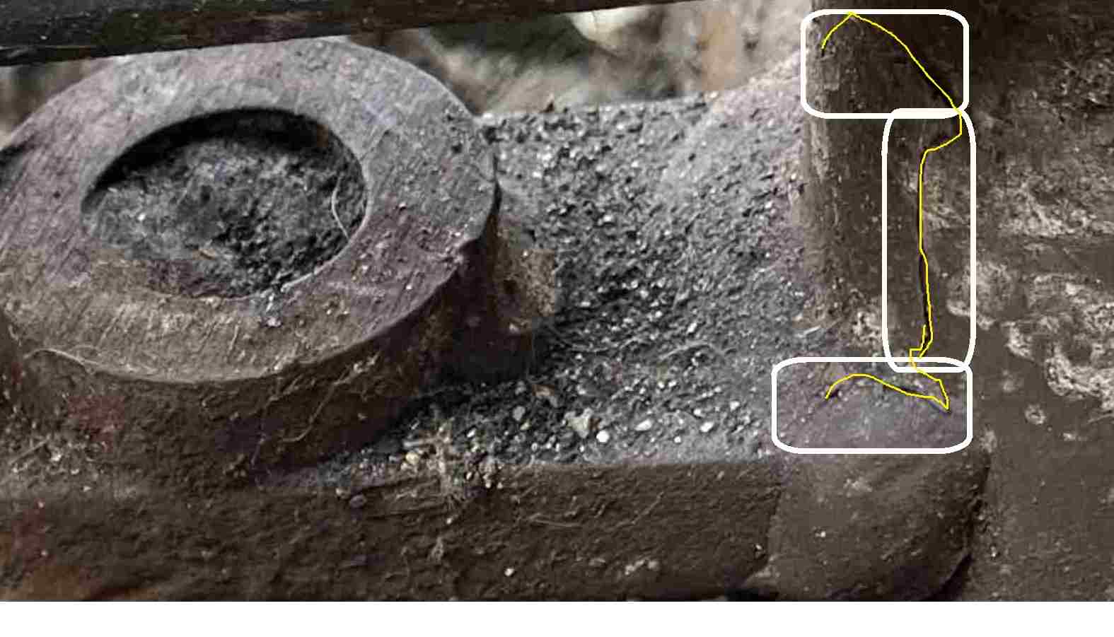

Piastra aiwa Ad F810 assenza segnale ingresso sul canale destro
ALLUMY ha risposto a gorkys alla discussione in Radio - Stereo - Autoradio - HiFi - CD - DVD
No, IC203 (Dolby Encoder), è quello che trasporta il segnale in ingresso verso la testina di REC. Non li ho mai provati, comunque bisogna sempre distinguere di cosa si sta parlando: per uso hobbistico, entry-level al professionale ce ne passa e il prezzo pure. -
Cambio cronotermostato
adrobe ha risposto a alberto1392 alla discussione in Componenti Riscaldamento
Corretto. D'altra parte la targhetta del plick neve era già chiarissima, con indicazione di dove collegare fase e neutro della rete elettrica e quali morsetti impiegare per il collegamento (sempre a 220 V) alla caldaia -
Scusa se mi permetto @snipermosin, ma: Più o meno siamo al punto di partenza perché non sappiamo il comune preciso, comunque:
Piastra aiwa Ad F810 assenza segnale ingresso sul canale destro
ipervale ha risposto a gorkys alla discussione in Radio - Stereo - Autoradio - HiFi - CD - DVD
Ciao gorkys, dalla foto non si vede bene ma di solito sulle piastre c'è il potenziometro del 'rec balance'. Nel caso, qualora non l'abbia già fatto, verfica se muovendolo cambia qualcosa. Valentino -
Automazione came che difetta
ROBY 73 ha risposto a Edoardo 007 alla discussione in Cancelli elettrici
Whirlpool awt2287/1 curioso problema di blocco
cippa lippa ha risposto a cippa lippa alla discussione in Lavatrici - Asciugabiancheria
Ringrazio tantissimo. Non avevo alcuna intenzione di farla fuori perché la ho da 20 anni ed ha sempre funzionato perfettamente. Ora sto lavando un tappeto vediamo se ok ma sicuramente si. Grazie!!! -
Problema encoder motore bxv 24v came
ROBY 73 ha risposto a albi1981 alla discussione in Cancelli elettrici
Ciao albi1981, Posta una foto dell'etichetta del motoriduttore, perché a seconda dell'anno di costruzione e del modello preciso, potrebbero cambiare i codici dei ricambi -
Sezione montante e morsetti contatore
Maurizio Colombi ha risposto a Gianluigi123 alla discussione in Progettazione impianti elettrici industriali
Mi pare che il problema debba obbligatoriamente rimbalzare sul progettista! Anche se, tenendo in considerazione tutte le aspettative del caso, che conosciamo per sentito dire, si possono utilizzare tranquillamente corde di dimensione più piccola per uscire dal punto di fornitura ed una protezione più piccola per proteggere solo quei pochi centimetri di corda. Ma questi sono "pallini" che un bravo installatore deve tenere in considerazione e sottoporre "brutalmente" al progettista. Non dobbiamo farci carico di problemi che non ci riguardano, del resto è il progettista che ha calcolato sezioni, forniture e protezioni e, sempre del resto, è lui che intasca il suo compenso. O no? -
click0 ha iniziato a seguire Automazione came che difetta
Automazione came che difetta
click0 ha risposto a Edoardo 007 alla discussione in Cancelli elettrici
hai l'attacco sul piantone del cancello crepato... -
Lavasciuga HOOVER link pro
gattone1972 ha risposto a gattone1972 alla discussione in Lavatrici - Asciugabiancheria
Modello HLWP 4106TDBH-01 HOOVER LINK PRO SILENT INVERTER 10+6KG -
Tensione sul profilo in alluminio di montaggio pannelli FV
Marco Fornaciari ha risposto a cristian67 alla discussione in Fotovoltaico
In ogni caso misura errata, se non è collegata come ho scritto, potrebbe avere anche potenziale 1000 V se non di più e poi a quale frequenza o magari corrente continua: dipenda dalle condizioni atmosferiche del momeno della misura e di cosa c'è attorno nel raggio di 200 m. -
buon giorno chiedo al forum se qualcuno e riuscito asostituire serratura lato guida da 4 pin con quella a 6 pin sulla panda 169 1.100 aggiungo she ho sostituito il quadro strumento con quello con contagiri e mi sono accorto che viaggiando si chiudono le porte ma no quella lato guida mi resta il dilemma a quali pin su body computer collegare i 2 fili in piu' grazie in anticipo
Automazione came che difetta
ROBY 73 ha risposto a Edoardo 007 alla discussione in Cancelli elettrici
Ah benone, (per modo di dire😁) Dalle foto non si riesce a vedere quanto si siano ovalizzate le altre due staffe, comunque se cambiando solo la "mezza luna" la rotazione tiene e questa non si toglie, potresti anche proseguire così, altrimenti cerca i codici 119RIA044 (Braccio di trasmissione) e 119RIA042 (LEVA AGGANCIO SBLOCCO - FROG) Sicuramente il "Braccio di trasmissione" è andato a sbattere sulla cassa perché l'anta non è agganciata, però bisognerebbe verificare prima dove si ferma appunto con l'anta in posizione "normale". Comunque bisognerebbe sempre installare un fermo meccanico ed inoltre manca anche la vite di finecorsa 10x70mm sul Braccio di trasmissione -
Problema lavatrice Indesit 8 kg
Stefano Dalmo ha risposto a Vincenzo86 alla discussione in Lavatrici - Asciugabiancheria
Per cortesia non ti posso approvare delle risposte fatte a copia e incolla . Quotando una risposta gia visibile . rispondi senza quotare le risposte precedenti . -
Sezione montante e morsetti contatore
Marco Fornaciari ha risposto a Gianluigi123 alla discussione in Progettazione impianti elettrici industriali
La scelta del tipo di contratto di fornitura da fare ora e se e come poi estenderlo in futuro spetta tipicamente a chi paga, l'importante è che sia conscio che spendere oggi 10 al posto di 30, domani potrebbe diventare 120 più quelli già spesi. Il coefificiente di contempotraneità dell'utente finale in ambito produttivo non si ricava da nessuna tabella, ma dal tipo di uso dell'energia elettricia, cioè dalle macchine che vengono alimentate e dal loro consumo continuo durante la marcia, esempio: - un cippatore da 2 MW ha un coefficiente di assorbimento medio pari a 0,6 e con tronchi piccoli pure 0,3, ma se gli arrivano tutti trochi grossi e duri, è normale arrivare a 1,1 - il nastro o la cocea che portano via il cippato sempre pari a 0,95. Quindi prima di verificare contratti e dimensioni dei fili bisogna essere certi di come è utilizzata l'energia elettrica. Ma scusa l'insitenza, rivolgiti a un professionista pratico di questo tipo di forniture e di ambienti di produzione, da dietro una tastiera si danno solo dei suggerimenti generali. Io quando chiedevo la fornitura per i miei impianti di automazione verificavo prima le macchine (che magari anche quelle erano progetti miei) e il loro uso, e parlo di MW con cabina MT alimentata da SSE tutte di proprietà del committente, quindi situazione ben più facile: se serve un trafo MT 2,5 MVA già con le tolleranza si mette d'ufficio un 3,2 MVA, il risparmio si fa utilizzando la tensione 690 V, che quasi si dimezzano rame e canalizzazioni. Con gli stessi criteri vanno poi progettati i quadri locali con le protezioni delle varie linee che alimentano le singole utenze, e qui bisogna leggere i manuali del costruttore. Salvo casi specifici, per il generale dei quadri di distribuzione basta un MT, di fatto protegge i tratti di conduttori all'interno del quadro verso gli MTD delle singole linee (se va a massa uno di quei fil, al 99,9% c'è in corso un intervento in tensione di un incapace). Piuttosto con 40 m di linea a monte interrata nella proprietà metterei un MTD da almeno 1 A e selettivo subito a valle del contatore: in ambiente industriale protuttivo le norme sui differenziali sono diverse da quelle per il domestico e il terziario. Piuttosto, anzi, occorre una impianto di terra coi fiocchi, e relativo equipotenziale di tutte le parti metalliche presenti. -
michpao ha iniziato a seguire Lavasciuga HOOVER link pro
Lavasciuga HOOVER link pro
michpao ha risposto a gattone1972 alla discussione in Lavatrici - Asciugabiancheria
Devi prima indicare il codice modello (meglio foto etichetta) altrimenti ti potrei far controllare delle parti che quel modello non ha 🤷♂️ -
Scheda comando riscaldamento escavatore CAT312LC
La vecchia scheda era fissata tramite viti su un pezzo di metallo che quindi essendo abbastanza rigido trasmette le vibrazioni bene. La mia idea era quella di mettere un foglio di gomma o di altro materiale morbido che smorzasse le vibrazioni. Secondo me la vecchia colata, visto che copriva letteralmente la scheda, era anche termoconduttiva. La nuova scheda se ci riesco più che fissarla rigidamente vorrei lasciarla libera di muoversi sempre sopra qualche cosa di morbido. La scheda del pannello di controllo, quella coi 3 potenziometri, non ha alcuna colata protettiva; ciò mi fa pensare che essendo montata a innesto su della plastica riesca a smorzare le vibrazioni. -
Piastra aiwa Ad F810 assenza segnale ingresso sul canale destro
gorkys ha risposto a gorkys alla discussione in Radio - Stereo - Autoradio - HiFi - CD - DVD
Ic103, il dolby, giusto? Ma questi oscilloscopi palmari o portatili sono davvero utili oppure sono solo giocattoli su cui gettare via denaro? Sono davvero utilizzabili? Mi sembra di capire che quasi sempre però hanno solo un canale se non sbaglio -
Piastra aiwa Ad F810 assenza segnale ingresso sul canale destro
gorkys ha risposto a gorkys alla discussione in Radio - Stereo - Autoradio - HiFi - CD - DVD
In realtà credo occorra solo capire dove si ferma il segnale, non credo che a questo punto sia necessario avere una misura precisa, o no? Quindi, in sostanza, invio un segnale di 100hz sui due RCA di ingresso della piastra con Audacity dal PC e con il multimetro digitale settato in AC confronto i due canali sull'IC203? -
Problema lavatrice Indesit 8 kg
michpao ha risposto a Vincenzo86 alla discussione in Lavatrici - Asciugabiancheria
Come dice @Stefano Dalmo, perciò non ci sono le spazzole da controllare, ma il resto si. Non ricordo se monta due schede? Potrebbe darti dei problemi lo scarico (quello nella parete) e per escluderlo bisogna farla scaricare a vista per tutto il programma di prova! - Oggi
Stefano Dalmo ha iniziato a seguire Problema lavatrice Indesit 8 kg
Problema lavatrice Indesit 8 kg
Stefano Dalmo ha risposto a Vincenzo86 alla discussione in Lavatrici - Asciugabiancheria
Questa scheda è inverter , quindi le spazzole non ci sono . -
Generatore ultrasuoni per scaccia talpe
Livio Orsini ha risposto a ALLUMY alla discussione in Apparati, Schemi & circuiti
Per allontanare le talpe, a mia espereinza diretta, sono efficaci solo le cartucce affumicanti. Nei mucchietti di terra si cerca il buco da cui la talpa ha scaricato il terriccio, si accende la cartuccia e la si infila all'interno. Si controlla se c'è uscita di fumo da qualche buco nelle vicinanze ed, eventualmente, si tappa il buco. In genere dopo l'applicazione della cartuccia la talpa abbandona quel terreno. Comunque, anche se i mucchietti di terra nel prato, danno fastidio, la talpa svolge un ottimo lavoro di disinfestamento, specialmente per le larve dei maggiolini. -
Scheda comando riscaldamento escavatore CAT312LC
Livio Orsini ha risposto a Leone2285 alla discussione in Elettronica generica
Non credo. Per smorzare le vibrazioni si lavora sugli attacchi della scheda al corpo macchina, usando sospensioni elastiche e/o silente block. In effetti le vibrazioni su apparecchi "automotive" possono essere un problema. Io userei, anche per la nuova scheda un gel idrorepellente del tipo che si usa per il riempimento delle muffole. L'unica precauzione, se lo usi sulla scheda aggiuntiva, è che devi evitare che copra i dissipatori di calore dei semiconduttori di potenza. Questo gel, oltre a proteggere dall'unmidità, smorza le oscillazioni dei componenti dovete a vibrazioni esterne. Inoltre è molto facile da rimuovere. -
Whirlpool awt2287/1 curioso problema di blocco
borgo77 ha risposto a cippa lippa alla discussione in Lavatrici - Asciugabiancheria
ottimo -
Avevo chiesto di quale provincia si trattasse in modo da sapere, tramite OTG Tv – Tutto sulle TV italiane la situazione della ricezione della zona; ovvero direzione..polarizzazione...etc... Ma non è stata data una risposta. Per cui, è inutile dare consigli generici senza i dati richiesti, non è tecnicamente corretto.
