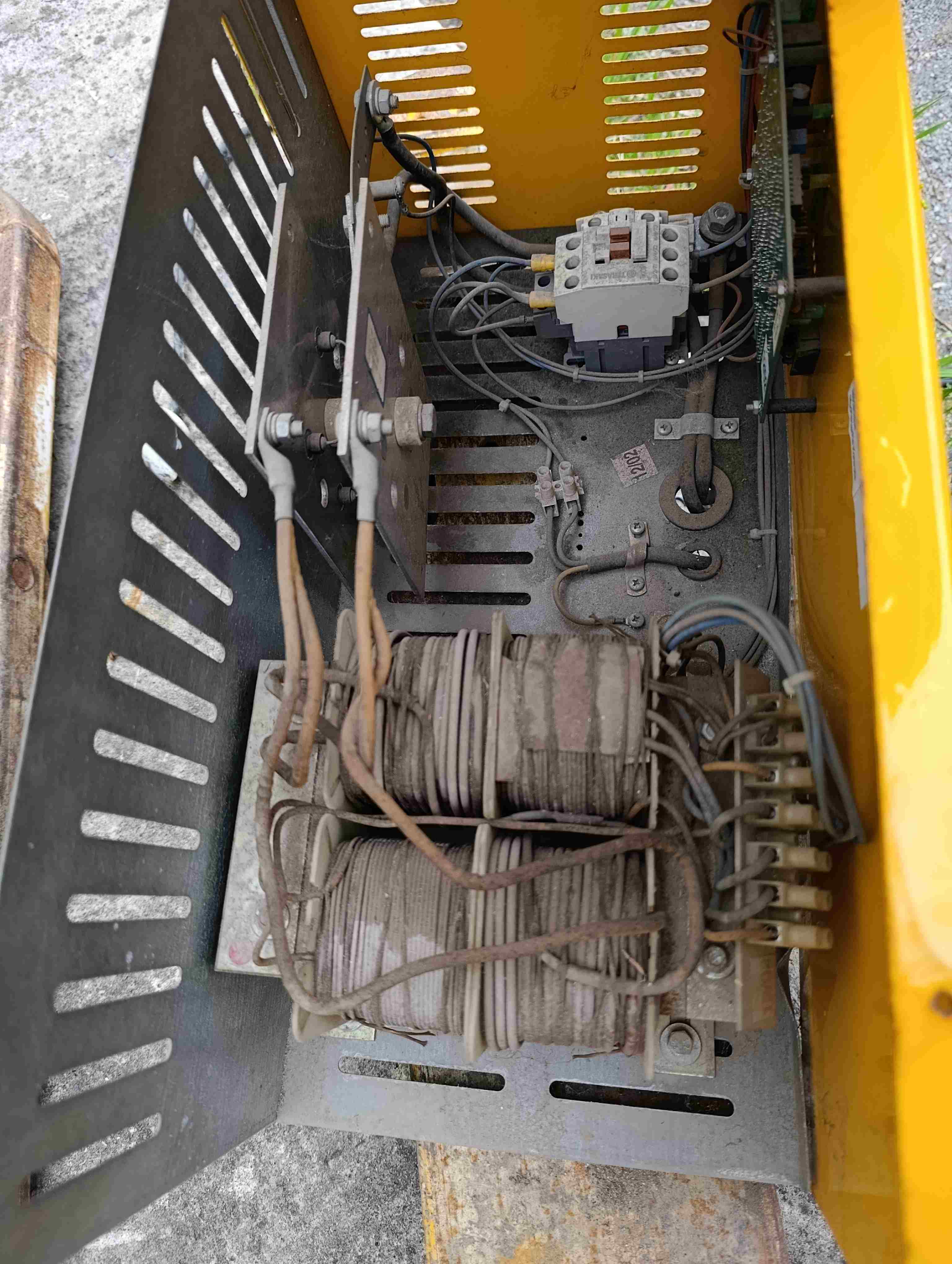

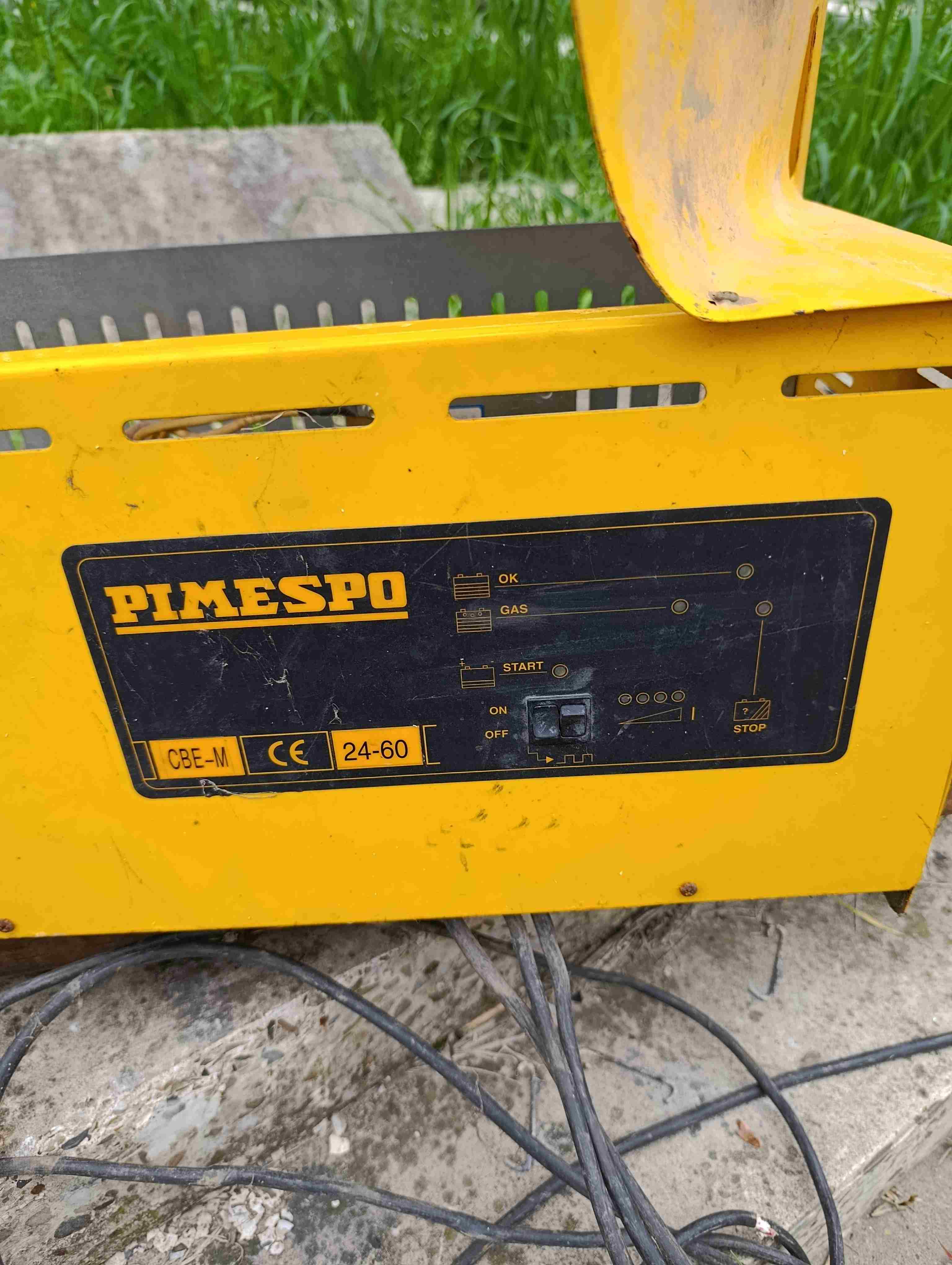

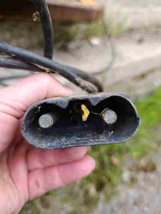

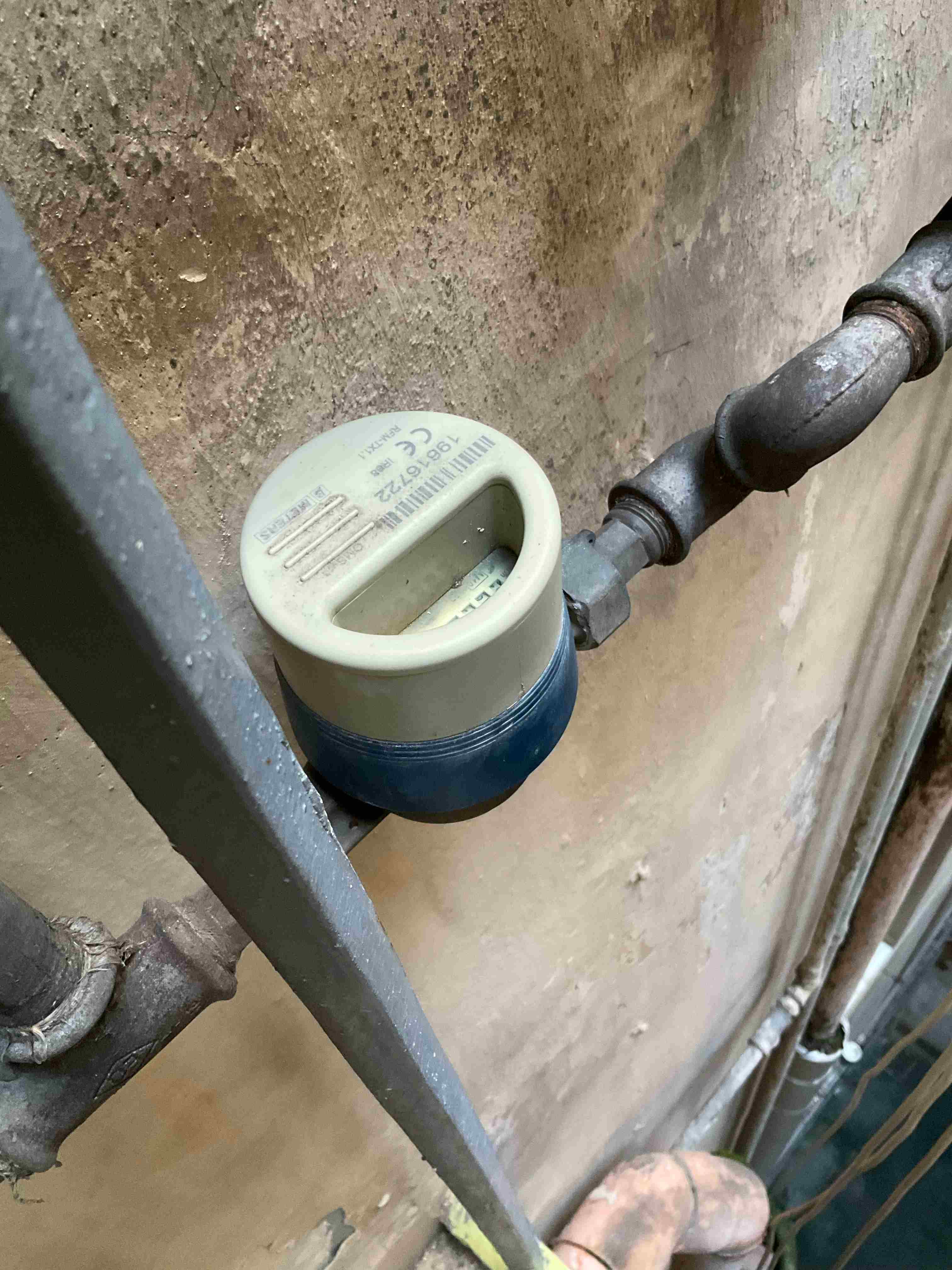

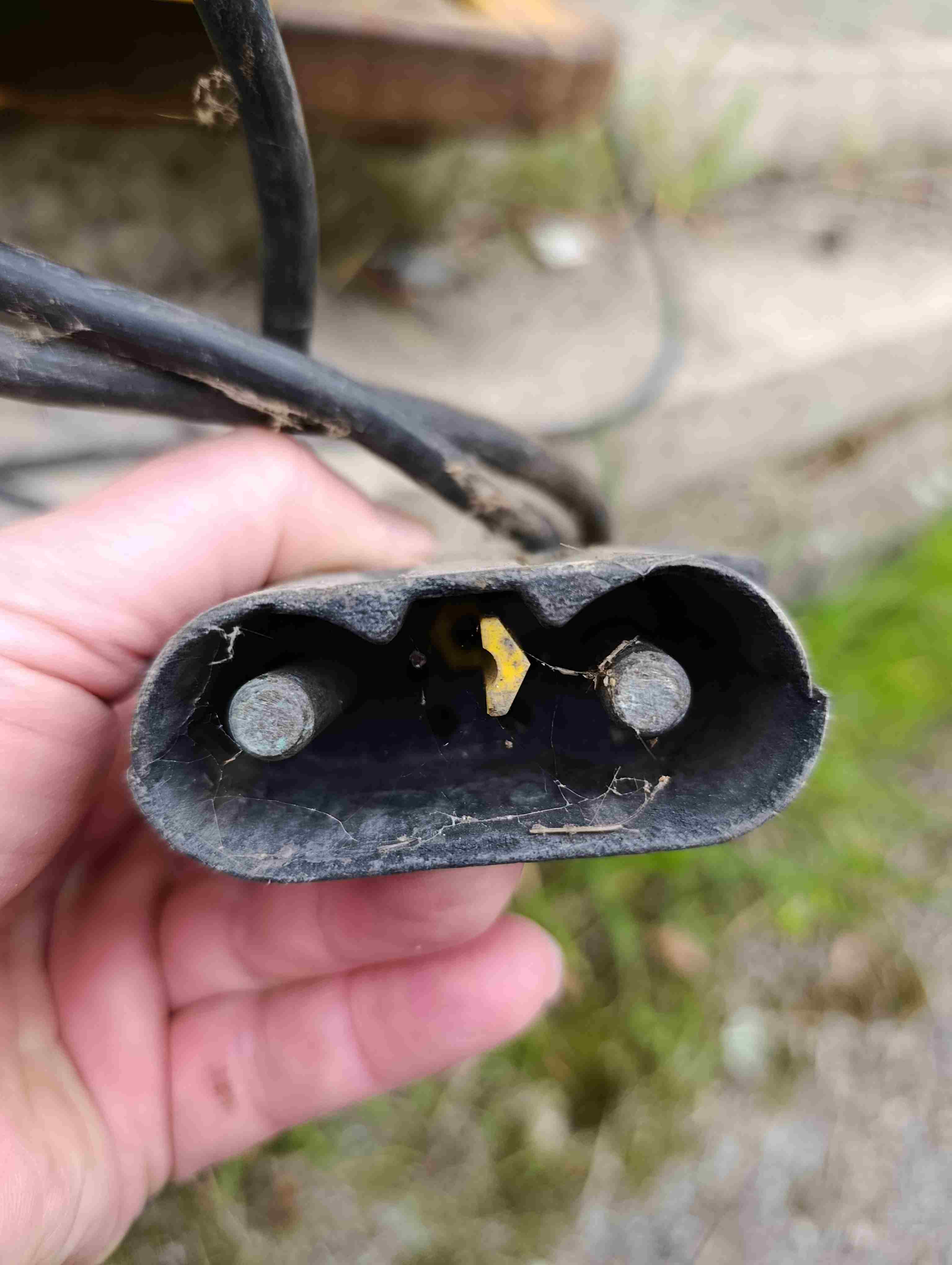

ALLUMY ha iniziato a seguire contatore dell'acqua radio
Scusa ma il vostro amministratore non vi ha comunicato proprio nulla? Preventivi, ditta installatrice scelta, materiale installato con specifiche e manuali d'uso?
trittico6969 ha iniziato a seguire Caricabatterie da 24 volt a 12 volt
Caricabatterie da 24 volt a 12 volt
trittico6969 ha inserito una discussione in Elettronica generica
Salve, è complicato trasformare un caricabatterie da 24 volt a 12 volt? Ho anche un caricabatterie da 12 volt ma non ha la scheda per l'interruzione di ricarica come quello da 24. È complicato da due fanne uno? Inserisco anche la discussione iniziata col caricabatterie da 12 volt -
Impiantino sa-pm500 panasonic
ALLUMY ha risposto a spippolone alla discussione in Radio - Stereo - Autoradio - HiFi - CD - DVD
Non si vede a occhio nudo se ci sono micro crepe nelle piste, che poi sono pure sotto il protettivo bianco. Sfilando il flat per controllare la continuità delle piste, una ad una, e piegando il flat, dovresti trovarne almeno una che si interrompe. Magari è proprio quella che alimenta il laser. Da controllare sul flat anche le piazzole che vanno dentro i connettori. Potrebbero essere ossidate o logore. - Oggi
Telefunken Te32269b40y20
mistertv ha risposto a farias alla discussione in Thomson - Saba - Nordmende - Telefunken - A.E.G.
Io non trovo modo si inviarteli, tu puoi scriverli? Intendo i messaggi privati. Fatti verificare il profilo. Intanto se può esserti utile. -
contatore dell'acqua radio
gattoverde ha risposto a gattoverde alla discussione in Impianti (Idraulica)
Non vogliamo fare la lettura manuale, né le autoletture. Altrimenti perché abbiamo messo i contatori a distanza? Essi dovevano garantire la lettura completa, senza necessità di far entrare qualcuno dentro gli appartamenti e nei locali tecnici del palazzo. Non ho capito bene che cosa fa consumare la batteria. La batteria non si attiva una sola volta all'anno, quando viene fatta la lettura? Oppure la batteria fa funzionare anche altro? Allego una foto del contatore, qualcuno sa dirmi che marca sia? O ha le istruzioni? Per vedere se il modulo si possa staccare. -
Info aspirazione aria caldaia metano
giorgio17 ha risposto a arufem alla discussione in Impianti Riscaldamento
Se invece vuole fare il coassiale deve mantenere il raccordo sulla caldaia e la vedo un pò difficile,comunque deve mettere il tubo espulsione fumi sul tetto più lungo di quello di aspirazione. -
Manuale ricambi Caldaia Maxa Atria 30 I
giorgio17 ha risposto a mustaccio alla discussione in Componenti Riscaldamento
Ho trovato questo sito,è in turco ma con il traduttore si può leggere.Prova a cercare https://www.arcelik.com.tr/premix-yogusmali-kombi/atria-30-kombi -
con lo schema sarebbe molto facile individuare il punto da tagliare,ma dalla serigrafia la vedo molto dura
Impiantino sa-pm500 panasonic
Riccardo Ottaviucci ha risposto a spippolone alla discussione in Radio - Stereo - Autoradio - HiFi - CD - DVD
scarica lo schema e verifica se il led del laser è alimentato prima e dopo i flex -
Asecam 8M 4K H265 nvif IP Camera non supporta SMTP sulla porta 465
Riccardo Ottaviucci ha risposto a infomaxxam alla discussione in Videocamere
mi pare che Aliexpress accetti i resi senza problemi -
Ainn267 ha aderito alla comunità
Info aspirazione aria caldaia metano
giorgio17 ha risposto a arufem alla discussione in Impianti Riscaldamento
Quei 2 tappi piccoli servono per la prova di combustione.Questa caldaia e'predisposta per camino coassiale,bisognerebbe trovare il suo sdoppiatore per fare doppio camino. -
Striscia led 220v dimmerabile
patatino59 ha risposto a Alessandro20 alla discussione in Illuminazione a Led
A filamento (NO LED) da almeno 15 Watt -
Asecam 8M 4K H265 nvif IP Camera non supporta SMTP sulla porta 465
infomaxxam ha inserito una discussione in Videocamere
Buongiorno, ho acquistato su Aliexpress la video camera in oggetto e sono rimasto deluso in quanto nessun manuale in dotazione, il sito .com indicao dal Qrcode sulla confezione non esiste ho trovato il sito asecam.net ma il mio modello di videocamera non esiste e lo stesso dicasi del firmware per fare un upgrade. Se qualcuno avesse una soluzione .... Un grazie in anticipo. Max -
gianni lo ha aderito alla comunità
Apertura random elettroserratura
devilx ha risposto a devilx alla discussione in Citofoni, videocitofoni e intercomunicanti
Ho rifatto tutte le giunture nei vari piani , e stretto le viti di ogni singola cornetta... Vediamo se rifà di nuovo il problema... -
Possibile montare modulo wifi su lavastoviglie Samsung?
NovellinoXX ha risposto a Picavi alla discussione in Lavastoviglie
Buongiorno. Ma sul frontalino comandi non c'è un led che segnala il fine programma? Se sì, si può derivare in parallelo un altro led, posto sotto lo sportello, che proietta la luce rossa sul pavimento. L'ho visto su una lavastoviglie di cui non ricordo la marca. In teoria il lavoro è semplicissimo, ma comunque ci vuole qualcuno avvezzo a questi lavoretti. -
Caldaia Vaillant wcw 242 EH mancata accensione senza scintilla
adrobe ha risposto a cislenco alla discussione in Guasti/Problemi Riscaldamento
Allora forse ci sta qualce errore nella diagnostica del problema. Sono partito da questi presupposti: 1. non funziona nè in acs nè in riscaldamento 2. pompa di circolazione, ventola e pressostato sono ok 3. non scocca la scintilla e non arriva tensione al trasformatore di accensione 4. mi hai detto che non fornendo tensione dalla scatola comandi (quindi dalla scheda di accensione) ma da una "fonte esterna" la scintilla scocca. Tutto questo portava alla deduzione della scheda di accensione difettosa, a meno che non ci sia proprio mancanza di tensione in arrivo alla scheda di accensione. Molto strano però che comunque pompa ventola e pressostato siano elettricamente alimentati Quindi ti pongo le seguenti domande: - la "fonte esterna" aveva bypassato del tutto la scatola comandi? - si accende la luce rossa sul pulsante di accensione caldaia? - ci sta tensione tra i terminali 1 e 2 oppure L ed N della morsettiera? Se no, non proseguire col resto ma controlla lo stato dei due fusibili da 2A - ci sta un termostato esterno ai terminali 3 e 4 della morsettiera? se si, escludilo facendo un ponte su quei terminali - ci sta tensione di 220 Volt tra i terminali 3 e 5 della morsettiera? - ci sta tensione di 220 Volt tra i terminali 4 e 5 della morsettiera? Attendo tuoi feedback P.S. Sto cercando in tutti i modi di escludere il fatto che anche la scheda di accensione sostitutiva sia difettosa. - Ieri
sax513 ha iniziato a seguire Generatore 5kw 230v cinese
Striscia led 220v dimmerabile
spippolone ha risposto a Alessandro20 alla discussione in Illuminazione a Led
MA onestamente quel dimmer non specifica un carico minimo.. forse un po troppo cinese... magari dato che immagino abbia il driver e la striscia sia a bassa tensione... hai provato con una lampada led come si comporta il dimmer ?? Togliendo ovviamente il driver della striscia e lasciando solo la lampada -
Videocitofono Urmet 1715
Roberto Garoscio ha risposto a pierodibe alla discussione in Citofoni, videocitofoni e intercomunicanti
La telecamera è a colori fidati, se vuoi la certezza, apri il posto esterno e leggi il codice prodotto. -
Impiantino sa-pm500 panasonic
spippolone ha risposto a spippolone alla discussione in Radio - Stereo - Autoradio - HiFi - CD - DVD
Non sembra rotto il flat.. strano che metta a fuoco dopo aver tentato di leggere la toc senza avviare il motore, e dia un colpetto leggerissimo a fine messa a fuoco ecco le foto -
Lorenzo Faini ha aderito alla comunità
Ring Intercom - Urmet 1030 - Ticino8-12v - Problema false chiamate in continuazione
Ggiovanni ha risposto a apps alla discussione in Citofoni, videocitofoni e intercomunicanti
Entrambi: uno a C6, l'altro a C7 Sono totalmente ininfluenti dal momento che chiamata ed apertura restano fuori dal citofono -
Bosch WFF 1100 II con motore che si surriscalda
Marco Fornaciari ha risposto a sabbag alla discussione in Lavatrici - Asciugabiancheria
Quel collettore è arrivato a fine vita. Potresti tornirlo per spianarlo, sempre se c'è abbastanza rame,quindi pulire le cave. Dopo si che con carta smeriglio pulisci e spiani le spazzole e renndi la superfice come da nuove. Poi se il problema persite è meglio un motore nuovo, il solo rotore direi che è difficile trovarlo, e riavvolgerlo è di fatto impossibile. Suggerimento, con quel rotore non insitere, si potrebbe danneggiare la scheda di comando, anzi, a me è successo, qundi la seconda volta visti i prezzi del motore nuovo mi è convenuto il cambio della lavatrice. -
Noto che la foto scaricata dalla discussione di qualche anno fa non si vede bene. Allego direttamente il link dove dovrebbe vedersi meglio: https://www.plcforum.it/f/topic/285723-lg-m227wdp-pz/#findComment-2099563
Came Telecomando TopD*F con difetto strano.
ROBY 73 ha risposto a reka alla discussione in Cancelli elettrici
In effetti come hai dretto tu fin dall'inizio: E per una ventina di €uro non ne vale la pena cercare tante soluzioni, a parte la soddisfazione di capire la causa del difetto. Casomai facci sapere -
Stefano Dalmo ha iniziato a seguire Bosch WFF 1100 II con motore che si surriscalda
Bosch WFF 1100 II con motore che si surriscalda
Stefano Dalmo ha risposto a sabbag alla discussione in Lavatrici - Asciugabiancheria
Guarda cosa succede tra collettore e spazzole quando il motore gira e anche in centrifuga , se senti un rumore strano proveniente dal collettore e una scia di scintillio bluastra che avvolge il collettore , il motore è andato . -
Sostituzione scheda BFT Alcor N con Alcor Ac
ROBY 73 ha risposto a machisse alla discussione in Cancelli elettrici
Ciao machisse, Dovrai prendere una ricevente esterna Clonix-2E: https://bft.lt/Manuals/BFT_Clonix_EN_DE_IT_FR_SP_NL.pdf https://www.lux-automatismes.lu/wp-content/uploads/2020/03/CLONIX-2E.pdf https://www.atecnica.fr/file/ist-bft-alcor-n-manuale-istruzioni-collegamenti-mounting-wiring-manuel-d-instruction.pdf https://www.atecnica.it/file/ist-bft-alcor-ac-montaggio-collegamenti-scheda-elettronica-di-comando-v2023d814011-00100-04.pdf?srsltid=AfmBOorQTpvLV9YoULZ9pNdu_nKoJJNzwAYQEVGORXjWpchPhf4YDrso Quindi collegare i due fili che prima erano collegati sui morsetti 17-18 della vecchia Alcor-N, sui morsetti CH1 della Clonix-2E che naturalmente andrà alimentata tra i morsetti 50-51 della nuova Alcor AC A. Naturalmente la Clonix andrà programmata per il secondo tasto del radiocomando
