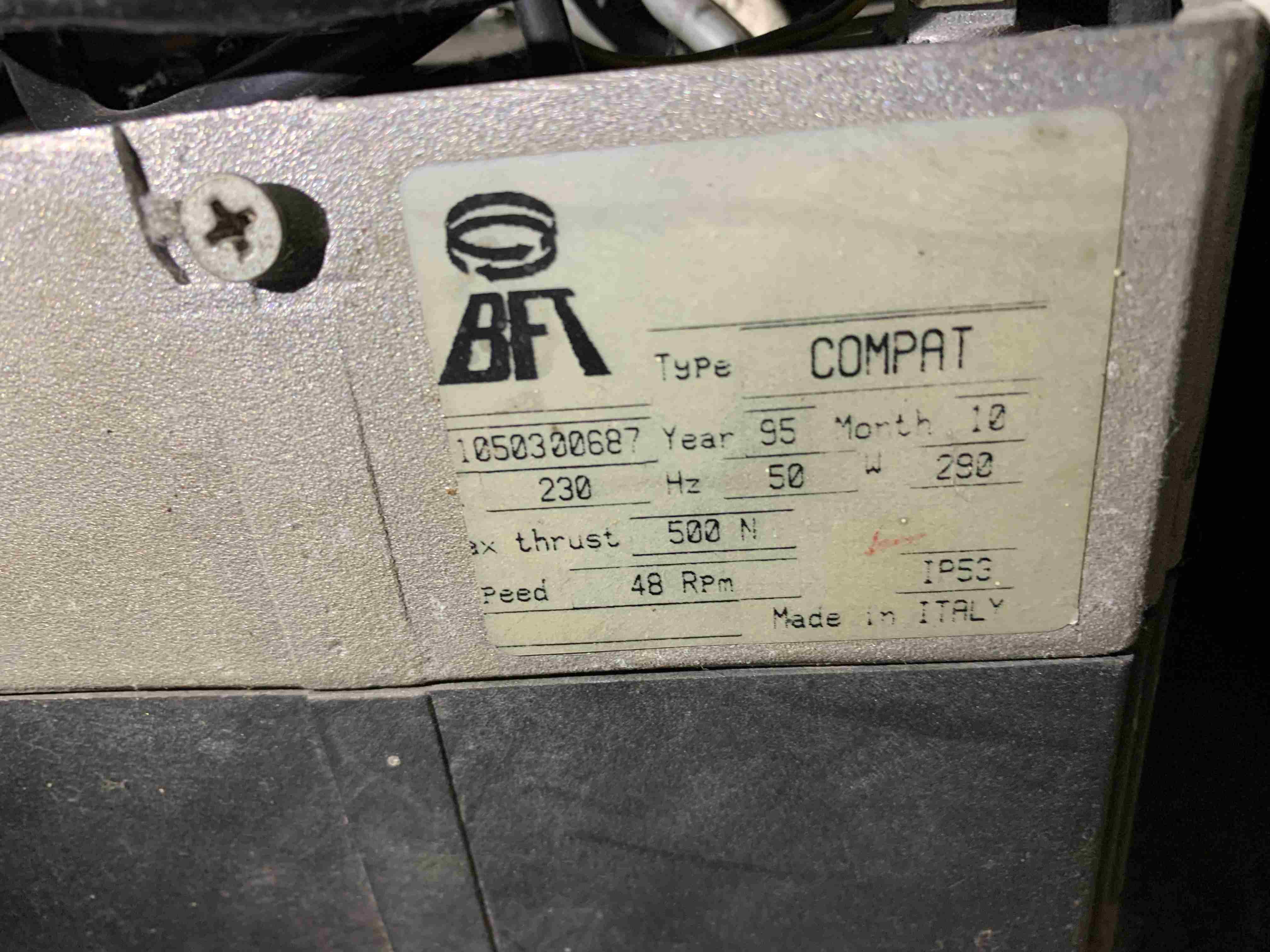

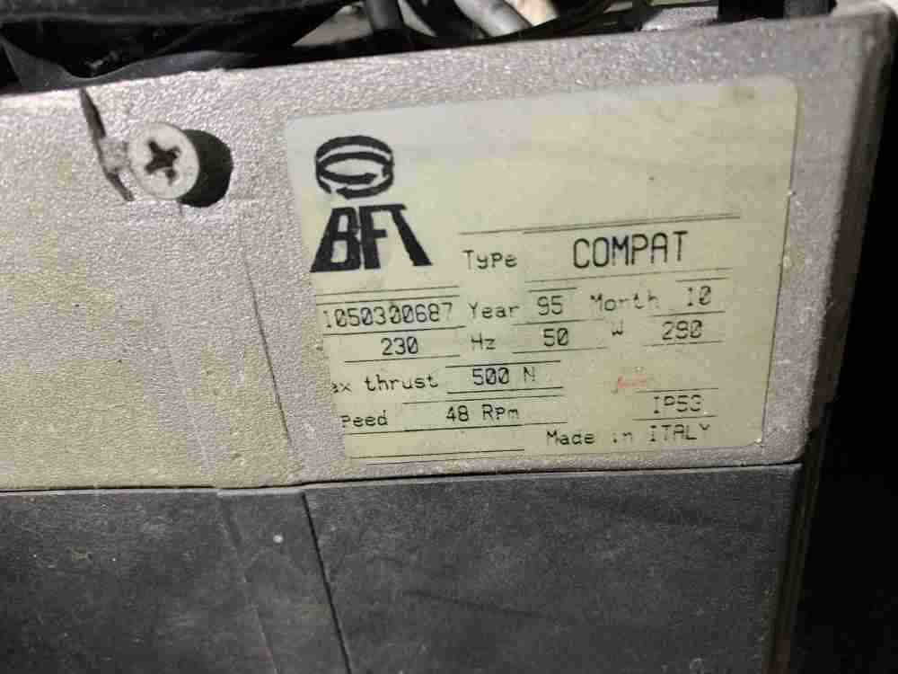

  1. Nell'ultima ora
  2. Nomenonutilizzato
    Relè cancello BFT
    Si è una compat , grazie.
  3. mrgianfranco
    Collegamenti non a regola d'arte tra fila di pannelli fotovoltaici
    Voglio solo dire che la stai facendo più grande di quello che è...sempre secondo il mio parere ovviamente, bastava mettere un pezzo di guaina più lunga, quattro fascette per tenerla bella dritta tirata e al tuo sguardo sarebbe stata apposto, dal punto di vista sicurezza e impiantistico non sarebbe cambiato nulla, ripeto solo un mio modestissimo parere, però mi incuriosisce questa tua affermazione...quindi hai i pannelli installati in una struttura con solo dei pesi che la tengono attaccata al solaio??..questo mi preoccuperebbe un tantino più della guaina storta!
  4. piergius
    Ammodernamento Termostato
    In genere si installa il Termostato nella stanza "più fredda" di suo, ad esempio esposta a Nord, o che impiega più tempo per raggiungere la Temperatura ottimale . Nelle altre si utilizzano le Valvole Termostatiche per chiudere i relativi Radiatori al momento opportuno . - Volendo attivare da 2 punti la stessa Valvola di Zona, onde evitare che detti Comandi vengano "Retroalimentati", invece di collegarli brutalmente in Parallelo, è preferibile che tra loro siano "in Cascata" . Quindi il secondo Termostato "abbia i contatti Puliti", cioè i Morsetti : C, NC, NO siano isolati da L e N.. - Andrebbe bene proprio quello bticino che hai smontato, avendo l' accortezza di collegare : . il ponticello tra NO e L, .. su C il filo rosso diretto verso il Relais della Valvola, ( da notare che prima erano viceversa.) ... su NC che prima era libero, quello rosso proveniente dal nuovo Termostato per commutare verso "C" la relativa richiesta di attivazione . Questa Cablatura restituisce la "Somma Logica" delle 2 Richieste senza fare il ponte tra le Uscite dei 2 Dispositivi . - Buona giornata !
  5. Marco1510
    Collegamenti non a regola d'arte tra fila di pannelli fotovoltaici
    Spero che tu con questo non voglia dirmi di esser loro grato per non aver adottato la soluzione da te prospettata. Non credo che tu stia dicendo questo. Qualsiasi impresario si sentirebbe offeso dalle tue parole. Sanno benissimo che sopra la guaina bituminosa vanno adottate mille precauzioni. Non a caso sotto i sostegni appesantiti che reggono i pannelli fotovoltaici hanno posto dei tappetini che hanno lo scopo di evitare che il cls strida con la guaina. La soluzione a quei cavi esiste... è che costa un po' di piu'. Qualche metro di canaletta incollata alla guaina costa meno di 200 euro.
  6. Stefano Dalmo
    Perdita raccordo a stringere
    Non lo si può quantificare . specialmente senza vedere quanta ne esce . lo puoi valutare tu che stai sul posto .
  7. Ciccio 27
    Cuscinetto Zerowatt Lady Classic CX656
    Mi sa che anche il timer vada cambiato. 🤷🏻‍♂️
  8. Ciccio 27
    Cuscinetto Zerowatt Lady Classic CX656
    Di solito il paraacqua si estrae facendo leva con un pappagallo, oppure un giravite a taglio.
  9. Ho vaghi ricordi di alcuni timer che scaricavano anche a porta aperta. Un motivo in più per escludere la scheda, e concentrarsi sul più semplice "imputato". 😉
  10. Ciccio 27
    Asciugatrice condensazione o pompa di calore
    Quelle a pompa di calore si intasano più facilmente...
  11. lo_stalker
    Motore Bimby Termomix TM21 perde colpi
    Grazie Livio e Novellino, non credo di essere in grado di rettificare e smicare il rotore in autonomia, oltretutto non possiedo un torni. C'è un laboratorio che fa revisione artigianale di motori elettrici poco distante da casa, mi hanno riparato un verricello col rotore fuori asse qualche anno fa, probabilmente è meglio che porti loro il pezzo e che lasci fare a loro, poi prendo delle spazzole nuove e assemblo il tutto in autonomia, in teoria dovrebbe essere sufficiente questo. Grazie mille!
  12. Marco1510
    Collegamenti non a regola d'arte tra fila di pannelli fotovoltaici
    Due mondi che di sovente si incontrano. Di solito "a posteriori" quando succede l'irreparabile e qualcuno deve andare a caccia delle responsabilità. Quel qualcuno andrà a controllare se le norme di sicurezza sono state rispettate. Ora, il rischio di incendio nel mio caso e' remoto, ma questo non significa che il pericolo debba essere trascurato. Eppoi, dopo tanti soldi spesi... mi pare il minimo sindacale pretendere un lavoro a norma.
  13. Probabilmente no. In caso, ti resta un motore di scorta. 😅🤷🏻‍♂️
  14. SuperUCCU
    Caldaia Riello del 2006: può funzionare ancora?
    Che cosa comporta il fatto di avere il vaso di espansione piccolo? Comunque ho avuto modo di provare la caldaia e pare funzionare veramente bene, nonostante l'età. Ho notato un particolare: con i riscaldamenti accesi, se chiamo acqua calda, quest'ultima arriva, ma quando chiudo il rubinetto, il bruciatore si ferma, la pompa continua a fare circolare l'acqua ma a fiamma spenta, poi dopo circa un minuto sento il bruciatore riavviarsi. E' normale? Non mi crea comunque alcun problema
  15. effettuato il test di consumo... 1500W quasi del tutto precisi e costanti, con piccole fluttuazioni. Quindi direi che la resistenza è a posto...
  16. mrgianfranco
    Collegamenti non a regola d'arte tra fila di pannelli fotovoltaici
    Mah...pensa tu se ti tassellavano due pezzi di canala (che di fatto non cambiano nulla dal diflex che hai ora)...e nel mettere i tasselli ti creavano infiltrazioni cosa sarebbe successo!
  17. Oggi
  18. Alessio Menditto
    Collegamenti non a regola d'arte tra fila di pannelli fotovoltaici
    Nessuno le considera carta straccia, certo è che se tutti le seguissero, avremmo improvvisamente annullato il 98% delle cause tecniche che esistono in ogni settore. Le norme dicono anche che i tetti dei condomini e delle case devono avere dei ganci ai quali assicurare i tecnici antennisti, idraulici ecc che salgono per fare interventi, i quali nemmeno potrebbero salire senza, ma in realtà pochi fabbricati ce li hanno e i tecnici ci salgono lo stesso in barba alle norme di sicurezza. Ci sono in realtà due mondi che coesistono, quello delle Norme e quello dove le Norme non sono applicate.
  19. Slayer90
    Ignezione al volo Camma elettronica Vs Gearing
    Buongiorno, Ringrazio in anticipo tutti gli esperti che mi aiuteranno/daranno spunti su come iniziare lo sviluppo di questa macchina commissionata da un cliente per il settore alimentare. Fondamentalmente la macchina deve fare un ignezione di prodotto al volo nei vasetti di vetro senza bloccare il movimento del nastro che avanza. Queste macchine solitamente hanno sempre funzionato col nastro a passo (Quindi molto più semplice da gestire i singoli assi)...ora per riuscire a raggiungere tempi ciclo e produttività più alti si è pensato di non far fermare il nastro facendo di fatto un ignezione al volo. L'asse master X1 (leading) è ovviamente il nastro, l'asse slave X2 è il carrello dove sono posizionati gli uggelli che quindi scorre parallelo al nastro per poterlo "Inseguire" e un terzo asse Z per abbassare gli uggelli dentro ai vasetti. Il grande dubbio che ho è se fosse meglio unire X1 e X2 tramite camma elettronica, quindi la posizione di X2 sarà uguale a f(X1) oppure usare solo il gearing per legare insieme i 2 assi, ma ho un pò di confuzione su come la sequenza debba funzionare. Il PLC sarà un 1500 tecnologico + safety, la taglia ancora la stiamo definendo in base a quante altre uteriori utenze dovrà comandare. Se qualcuno ha esperienza con questo tipo di macchine sarei molto grato se potesse almeno darmi delle dritte su come ragionarci su!! grazie a tutti
  20. Puoi scambiare le due coppie di cavi (2-3 sono di una tapparella e 4-5 dell'altra) e verificare che il motore della tapparella sia a posto. Hai già provato banalmente e spegnere e riaccendere la linea? che magari...
  21. luis379
    Perdita raccordo a stringere
    Salve, recentemente mi sono accorto di avere avuto una perdita sulla tubazione acqua fredda che serve il miscelatore doccia. Tubo multistrato diametro 16mm con raccordo a stringere IVAR 16/2 MP 5608. L'idraulico l'ha installato ma per distrazione non l'ha pressato. Ho notato la perdita solo dopo circa 30gg per via di accumulo acqua. La domanda è: quanta acqua può aver perso all'ora o al giorno? Mi serve oltre che per curiosità anche per capire quanta acqua posso aver accumulato nel periodo. Grazie per un riscontro. Saluti Luigi
  22. frapenas
    Mivar 28 S1 Stereo - centratura orizzontale
    Ho riprovato a risolvere il problema. Ho rimesso la bobina al suo posto e dato che c'ero ho recappato la scheda ma senza risultati. Allora dato che la bobina che regola la frequenza di aggancio non era accessibile con la scheda montata, mi sono spostato la scheda fuori dal telaio, cablandola, per agire "live". Ma niente non aggancia. Pazienza, non ci perderò altro tempo.
  23. john25
    Controllo motore passo-passo con PLC Siemens S7-1200
    Ciao a tutti, Sto lavorando su un progetto in cui devo controllare un motore passo-passo tramite un PLC Siemens S7-1200. Finora ho usato solo motori in corrente continua, quindi per me è una novità. Ho visto che è possibile usare l'uscita PTO (Pulse Train Output) del PLC per generare impulsi, ma non sono ancora sicuro su quale driver utilizzare e come gestire la velocità e la direzione in modo preciso. Qualcuno ha esperienza diretta con questa configurazione? Consigli su driver compatibili e configurazione del TIA Portal? Grazie mille!
  24. Alessio Menditto
    Collegamenti non a regola d'arte tra fila di pannelli fotovoltaici
    Ripeto, pensare che i pompieri escano con tutto quello che hanno da fare per vedere se dei cavi su un tetto non calpestato e frequentato da esseri umani per farti fare una relazione tecnica mi sembra una cosa fuori dal mondo, e se succedesse pure illegale e illogica tipo procurato panico. Se mi sbaglio non ho nessun problema a dire che ho sbagliato, facci sapere se escono, perché mi sembra che tu lo dia troppo per scontato.
  25. solitario79
    Revisione Motore dc Elettromandrino
    Buongiorno Livio, rispolvero questa discussione per chiederti un favore. Avresti da indicarmi, anche in messaggio privato, una ditta qui in provincia di Varese che potrebbe riavvolgere questo rotore? Ho interpellato un paio di artigiani e sembra che non sia possibile (o non vogliono) farlo. Grazie e scusa il disturbo.
  26. mark6
    SILE CALDAIA SUPER RAPIDA 22R
    Buongiorno a tutti ,chiedo un vostro parere per la mia caldaia Sile Super Rapida 22r . E' da una settimana che non si accende più ,non parte ,non da segni di vita sia quando apro il rubinetto acqua calda ,sia quando faccio partire i termosifoni. - Il flussostato rotativo non e' bloccato, nessuna incostrazione da calcaree - l'elettropompa ho provato con il cacciavite gira liberamente. - pressostao credo funzionante ,ho soffiato nei due tubicini si sente il tic. Secondo voi e' la scheda di accensione ? Bertelli FM25 ? Questa caldaia monta due schede ,la piu piccola FM25 dovrebbe essere quella dell'accensione. Grazie anticipatamente.
  27. Marco1510
    Collegamenti non a regola d'arte tra fila di pannelli fotovoltaici
    Rockerduk si mangiava il cappello quando perdeva le scommesse 😄 Io offro il sale da metterci sopra. A parte gli scherzi, ho la caserma dei vigili del fuoco poco distante da casa.
  1. Carica più attività
