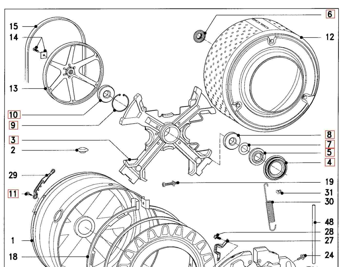

michpao ha iniziato a seguire Miele novotronic w300
Miele novotronic w300
michpao ha risposto a crllsn alla discussione in Lavatrici - Asciugabiancheria
Quello che ti posso indicare é che per togliere la crociera (indicata con 3 nell’immagine) si tolgono tutte le parti riquadrate in rosso -
wd40 nella caldaia del caffè
SilvioFerr ha risposto a SilvioFerr alla discussione in Piccoli elettrodomestici
Non mi sono spiegato bene. Il problema non è la scheda o condensatore, ma la caldaia. Ho una caldaia rotta che induce la scheda al rosso intermittente appena l'accendo e vorrei provare a recuperarla prendendo termofusibili ecc da quella funzionante ma da cestinare per via del wd 40 messo dentro. Tuttavia prima di procedere alla cieca, mi chiedevo come poter individuare il componente rotto e magari sostituire solo quello. Dalla caldaia alla scheda arrivano solo 4 contatti (acl/acn/heat e temp). ACL e ACN dovrebbero essere fase e neutro, Heat dovrebbe essere la tensione (o consenso) per il riscaldamento della caldaia e temp dovrebbe essere il segnale della temperatura raggiunta. Se è così, cosa controlla la scheda dalla caldaia per segnalare l'anomalia già alla prima accensione? Grazie -
Salvavita che scatta dopo aver tolto cavo Hdmi
michy1990 ha risposto a michy1990 alla discussione in Schede madri e alimentatori PC
Ora ho notato che una volta collegato le prese all'impianto di Terra,la connessione ad internet sembrerebbe andare meglio...ho notato una migliore latenza...ma non penso c'entri... c'è da dire che il modem è collegato a una di queste prese in cui non era collegata la Terra -
Salvavita che scatta dopo aver tolto cavo Hdmi
michy1990 ha risposto a michy1990 alla discussione in Schede madri e alimentatori PC
Scusami il potenziale dei poli centrali della schucko -
GIUCOR ha aderito alla comunità
Aiuto riconoscimento modello citofono
Alessio Mazzanti ha risposto a Alessio Mazzanti alla discussione in Citofoni, videocitofoni e intercomunicanti
Io non sono riuscito a riprodurre questo cablaggio con il mio BTicino 334262, perche` appunto, come dicevo, prevede un common unico. Il collegamento che ho tentato e` quello in foto, ma il risultato e` che la fonia non funziona. Forse ero riuscito a far funzionare il "parla" ma non riuscivo a sentire niente. L'elettricista mi ha portato un Terraneo come quello dell'appartamento di sotto (per fare una prova), lo abbiamo collegato come quello di sotto, e diciamo che la fonia funziona, ma come dicevo e` debolissima e il tutto non mi convince. Inoltre l'apparecchio e` vecchio e orrendo, quindi complessivamente non e` una soluzione accettabile. Intanto vorrei capire se secondo voi una fonia con due common indipendenti e` verosimile o no. Giusto per tentare andare verso la strada piu` ragionevole. Grazie mille ancora, Ale - Oggi
Controllo remoto caldaia ENERGAS BRIGIT 24 on EXAcontrol E 7 C.
endurik ha risposto a vince59 alla discussione in Componenti Riscaldamento
su questa caldaia non saprei, ma se assomiglia ad una Saunier Duval , sulle HSD c'è il modulo wifi, il migo link, solo che sembra incompatibile con l'exacontrol , lo danno compatibile solo con i più recenti miset/mipro -
Controllo remoto caldaia ENERGAS BRIGIT 24 on EXAcontrol E 7 C.
giorgio17 ha risposto a vince59 alla discussione in Componenti Riscaldamento
Sempre dai manuali:schema elettrico e guarda i collegamenti della pompa. Il ventilatore modula come modula il bruciatore. -
piergius ha iniziato a seguire Forno REX fa scattare differenziale e magnetotermico
Forno REX fa scattare differenziale e magnetotermico
piergius ha risposto a Cariddu alla discussione in Forni - Microonde - Cucine
Magari allega anche le foto degli Automatici che intervengono ! Presumo sia un Automatico formato da Magnetotermico e Modulo Sganciatore Differenziale accoppiato meccanicamente . - Se l' uso è discontinuo, va tolta Tensione dopo l' Utilizzo, staccando la Spina o portato OFF l ' Interruttore Bipolare dedicato . - Dopo un periodo di mancato Utilizzo, potrebbe essersi inumidita qualche Resistenza : . Si imposta prima la Temperatura Max, .. Si testano le (4)Funzioni del Forno ... Come suggerito da Stefano, si inverte la Polarità di Alimentazione e si ripetono i punti precedenti . - Fai sapere cosa riscontri ! - Buona giornata ! -
samsung UE43M5500AK scariche elettriche retroilluminazione
alexcanadair ha risposto a alexcanadair alla discussione in Samsung
buongiorno Mistertv, ho avuto modo di sganciare il lamierino laterale del tv e con grande sorpresa ho visto due led smd neri, quindi in questo caso devo sostituire l'intero kit di retroilluminazione, per ora diciamo che risolto il caso devo solo cercare un kit valevole e procedere alla sostituzione. -
Cambio Vecchio Quadro Elettrico con Magnetotermici differenziali TIKER BTicino
Microchip1967 ha risposto a fabio ribechini alla discussione in Quadri elettrici civili e terziario
Non esiste un adattatore che si aggancia sulla guida tiker e ti fornisce una base DIN Anche se lo trovassi avresti poi il problema della parte frontale Una volta esistevano dei kit bticino che, con la perdita di un modulo tiker, ti permettevano di inserire dei btdin (veniva fornita la guida din, i supporti per agganciarti alla scatola esistente e il frontale corretto) Non so pero' se sono ancora in produzione Nella peggiore delle ipotesi potresti adattare un centalino da incasso sulla scatola esistente -
Salvavita che scatta dopo aver tolto cavo Hdmi
piergius ha risposto a michy1990 alla discussione in Schede madri e alimentatori PC
... Rispetto a cosa ? Una Tensione è una Differenza di Potenziale tra 2 punti . Se è verso il Neutro, può dipendere, in diversa percentuale, dalla somma dei seguenti fattori : . dalla Caduta di Tensione lungo la Rete di Distribuzione proveniente dalla Cabina, .. e dalla Caduta di Tensione provocata nell' Impianto di Terra da una Dispersione in atto . - I valori parziali si rilevano rispetto a una "Terra Voltmetrica" ottenuta tramite un "filo di cortesia" collegato a un grosso Giravite, uno Scalpello o apposito Elettrodo infisso nel Terreno, il più lontano possibile da Dispersore di Terra e altre Masse metalliche.. - Buona giornata ! -
Livio Orsini ha iniziato a seguire Ciao , sono un nuovo utente 😁
Ciao , sono un nuovo utente 😁
Livio Orsini ha risposto a luigi69 alla discussione in Presentazione nuovi utenti, saluti e ringraziamenti
Ben tornato! -
Controllo remoto caldaia ENERGAS BRIGIT 24 on EXAcontrol E 7 C.
vince59 ha risposto a vince59 alla discussione in Componenti Riscaldamento
Si Giorgio, chiaro. Il T ambiente NON bypassa, motivo pr cui voglio fare come descritto. Però non mi risulta che la pompa (230V) sia modulante...è modulante il bruciatore e forse il ventilatore. -
Weiland moduli SAMOS PRO
luigi69 ha risposto a luigi69 alla discussione in PLC di altre marche Straniere
SE può essere utile ,poi scriverò più con calma la soluzione . il primo collegamento , e comunque il trasferimento , lo ho ottenuto con il cavo usb , tipo quello che si usava per scaricare le foto dalle vecchie macchine fotografiche digitali non ho ancora provato ( per la solita mancanza di tempo ) a battezzare in seguito al collegamento un indirizzo IP -
Ciao , sono un nuovo utente 😁
luigi69 ha risposto a luigi69 alla discussione in Presentazione nuovi utenti, saluti e ringraziamenti
Vi Ringrazio Livio e Riccardo , il mio era un titolo scherzoso Maurizio , si procede , Grazie dopo un po di vicissitudini, rieccomi qui molto volentieri -
michpao ha iniziato a seguire Lavatrice LG
lavastoviglie Hotpoint HKIC 3b+26 non scalda l'acqua
Ciccio 27 ha risposto a stewecar alla discussione in Lavastoviglie
È che con 4 cavetti io non saprei quali misurare... 😁🤷🏻♂️ -
Controllo remoto caldaia ENERGAS BRIGIT 24 on EXAcontrol E 7 C.
giorgio17 ha risposto a vince59 alla discussione in Componenti Riscaldamento
Il termostato non bypassa la funzione della centralina,la caldaia modula sempre.Era per dire che il bruciatore e la pompa sono modulanti.Non ha importanza come vuoi comandare la caldaia,l'Exa comanderà. Sempre la caldaia. Se hai problemi con shelly vai di Tuya,modulo interruttore contatto pulito con sonda termostato piazzati in caldaia. -
Livio Orsini ha iniziato a seguire Problema comunicazione tra cp343-1 lean e cp343-1
Problema comunicazione tra cp343-1 lean e cp343-1
Livio Orsini ha risposto a marcob1984 alla discussione in Reti e teleassistenza Siemens
Dopo oltr 9 anni? Apri una nuova discussione e, se pensi sia utile, metti il link a questa come ulteriore informazione. -
Montacarichi Yamato
Leone2285 ha risposto a francodelta alla discussione in Azionamenti motori passo-passo
Guardando meglio sembrano però la stessa cosa. Mi sento di confermare la prova suggerita prima: scollegare, ribaltare il pulsante di 180° e ricollegare per vedere se il problema è la pulsantiera. Spero di non aver detto castronerie. -
Montacarichi Yamato
Leone2285 ha risposto a francodelta alla discussione in Azionamenti motori passo-passo
Col tuo collegamento sembra che ai capi del condensatore arrivano entrambe le fasi e quindi l'avvolgimento di spunto non viene inserito. Vediamo cosa ne pensano Livio e Marco. -
Montacarichi Yamato
Leone2285 ha risposto a francodelta alla discussione in Azionamenti motori passo-passo
Mi è venuto qualche dubbio sul tuo cablaggio guardando questa pulsantiera a 4 fili. Il marrone scuro è l'azzurro sono sui pin centrali. Poi arrivano i due fili neri che sembrano essere il rispettivo del tuo rosa e del nero. La parte che cambia sembra essere quella a sinistra che è la destra della tua pulsantiera. Tu hai la doppia giunzione azzurro-rosso in alto e il ponte di colore rosso va verso sotto mentre in questo la doppia giunzione marrone è sotto e il ponticello, sempre marrone va verso l'alto. In quello postato da me le doppie giunzioni si incrociano nel tuo sono entrambe in alto. - Ieri
Stefano Dalmo ha iniziato a seguire Forno REX fa scattare differenziale e magnetotermico e Lavasciuga Lg D4R9513TPWC danneggia i capi
Lavasciuga Lg D4R9513TPWC danneggia i capi
Stefano Dalmo ha risposto a Tony2k alla discussione in Lavatrici - Asciugabiancheria
È vietato inserirsi su una discussione altrui . Apri sempre una tua discussione . -
Forno REX fa scattare differenziale e magnetotermico
Stefano Dalmo ha risposto a Cariddu alla discussione in Forni - Microonde - Cucine
Intanto gira la spina nella presa , nella posizione opposta , sotto sopra , e riporta cosa succede -
Cariddu ha iniziato a seguire Forno REX fa scattare differenziale e magnetotermico
Forno REX fa scattare differenziale e magnetotermico
Cariddu ha inserito una discussione in Forni - Microonde - Cucine
Buonasera a tutti. Ho un forno REX FN010B statico che dopo qualche minuto dall'accensione, quando comincia a scaldarsi, fa saltare differenziale e magnetotermico. Quando li riattivo, (dopo aver spento il forno ovviamente), rimane accesa la spia del termostato. A questo punto, a forno ancora caldo, se giro il comando della temperatura o quello della selezione delle parti riscaldanti, scatta il termostato e la spia si spegne. Rimettendo a 0 i comandi la spia si riaccende. Se lo lascio "riacceso" dopo qualche minuto, quando ritorna ad una certa temperatura, saltano di nuovo differenziale e magnetotermico. Adesso la spia è accesa da circa un'ora nonostante il forno sia spento. L'elettrodomestico ha più di 15 anni ma trovandosi in una seconda casa posso garantire che è veramente nuovo. Penso di averlo utilizzato una quindicina di volte nell'arco dei quindici anni. Allego qualche foto e ringrazio anticipatamente chi dedicherà un po' di tempo per aiutarmi...
