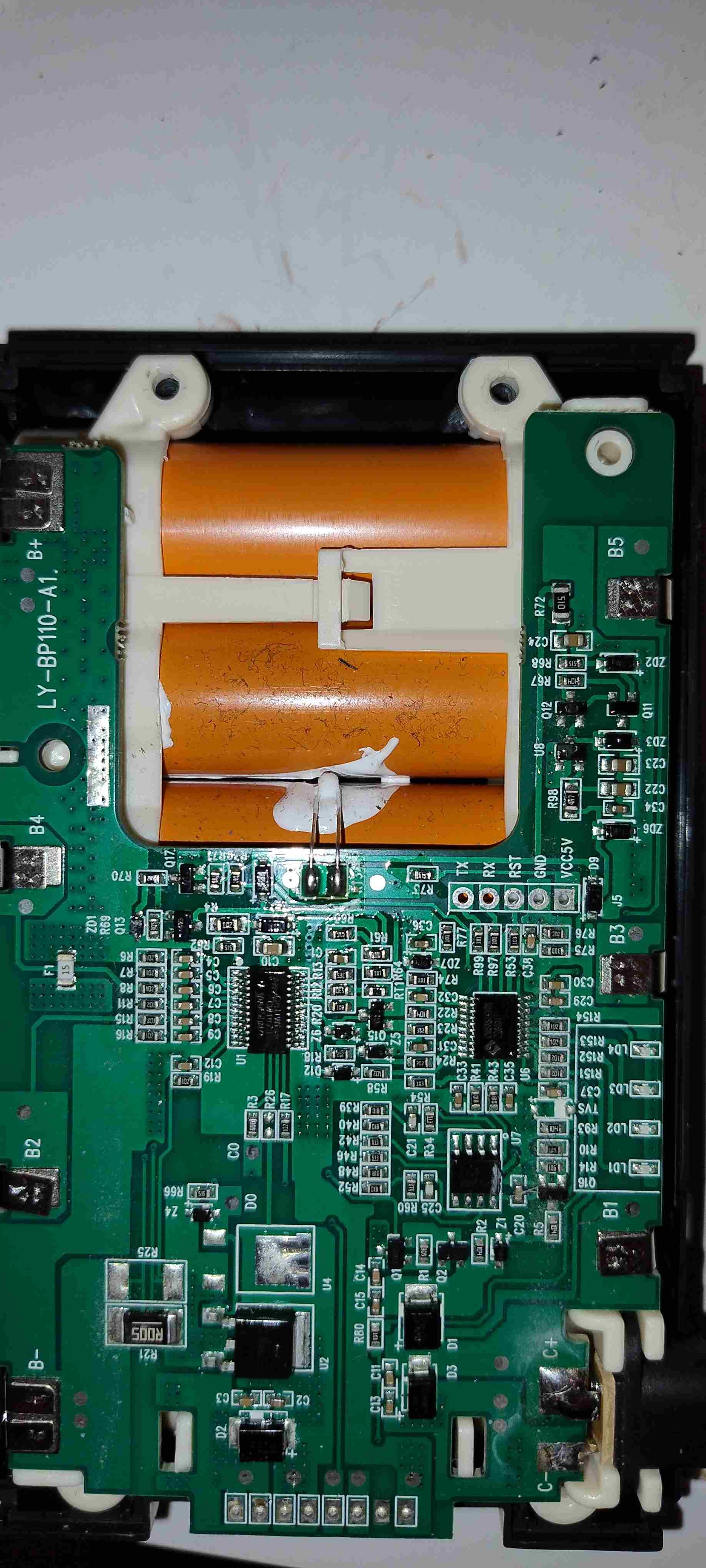

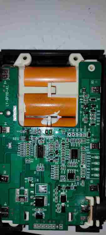

  1. Nell'ultima ora
  2. salve a tutti. ho un problema con questo aspirapolvere a batteria della Silvelcrest che tutto a un tratto ha deciso di non fungere più. ho deciso di smontarlo per vedere se fosse un difetto di interruttore nella schedina controllato con tester in modalità continuità ma interruttore sembra funzionare. misurando con il tester in volt a batteria inserita, tra filo rosso e nero della schedina che collega la batteria al motore non trovo nessun voltaggio, provato a collegare un alimentatore da banco ai capi rosso e nero il motorino parte. tendo a indirizzare il problema alla batteria, smonto la batteria dal guscio controllo con tester il voltaggio ai capi + e - del bms e trovo 24v il pacco batterie e buono, vado all'uscita dei pin dei contatti bms tra +e - ma non mi segna nessun voltaggio, controllo la continuità del fusibile in SMD. ma questo mi dà continuità , può essere che a difettare sia la scheda bms ? secondo voi quale potrebbe essere il vero problema? cosa altro mi consigliate di controllare con il tester?
  3. Ieri
  4. cippa lippa
    Trasformatore di riga Best2 15 Pc 023!
    no non centrano nulla (tolto che li ho già sostituiti ma non centrano nulla). E' chiaramente un segno di filtraggio (di serie) non sufficiente o appunto una impedenza troppo alta ma propendo per la stessa identica cosa dei mivar per quello ho messo quel thread...
  5. Private Lady From Your City - No Selfie - Anonymous Casual Dating https://PrivateLadyEscorts.com [url=https://PrivateLadyEscorts.com/girls.html] Private Lady In Your Town [/url] - Anonymous *** Dating - No Selfie
  6. Buonasera a tutti, come da titolo ho problemi di ricezione su alcuni canali (Sky TG24, DMAX, TV8, TGCOM). Vivo a Palermo e ho puntato l’antenna verso Monte Pellegrino. Credo però che il problema dipenda dal fatto che abito in vicoli abbastanza stretti: ho un palazzo di fronte, a circa 10–15 metri, che mi copre parzialmente la visuale verso Monte Pellegrino (in particolare un angolo). Con i canali principali (RAI e Mediaset) non ho problemi, mentre quelli citati sopra li vedo con blocchi, squadrettamento e sfarfallio. Il mio impianto è così composto: un’antenna “a baffo” montata su un palo sul balcone, a circa 2,5 m di altezza; il cavo entra in casa e viene diviso da un partitore per 3 stanze; in tutte e 3 le stanze il problema è identico. Cosa mi consigliate? Avevo pensato di installare un amplificatore, ma prima di fare spese inutili vorrei un vostro parere.
  7. ROBY 73
    apertura basculante BFT
    Sì esatto, è un EOS120: https://www.automatisme-online.fr/api/pdfs/uploads/2025/05/eos_120.pdf?srsltid=AfmBOoomSAQQkMcttIowqt6Rj8HXXS9zGX9bfz7R-57b8JEn3pcdFOii https://www.vartai.eu/uploads/userfiles/pdf/BFT/Garazo/BFT_Eos120_EN.pdf Apri il coperchio grigio e come già detto: Posta le foto della scheda VENERE D, e anche di un radiocomando
  8. Infatti, fai un ponte tra L e GT, unica attenzione, la chiamata deve essere elettronica e non elettrica.
  9. ROBY 73
    Cancello bft non si apre con il freddo
    Siamo qui
  10. ROBY 73
    Collegamento pulsante citofono.
    Ciao fernando73. Prima di tutto è da capire se quel relè viene appunto alimentato dalla pressione del pulsante nel citofono, quindi senza collegare nulla sulla scheda IDOR-100, tieni "sott'occhio" il relè mentre fai premere il pulsante a qualcun altro e vedi se si eccita e diseccita al rilascio. Se questo funziona, allora collega i fili dai morsetti 11 e 14 del relè, ai morsetti 8 e 10 START della scheda IDOR-100 ed "il gioco è fatto". Facci sapere i risultati e casomai facci vedere il citofono aperto e chiuso
  11. salwash2026
    Consigli per acquisto nuova lavastoviglie
    In realtà c'è già una bella e dettagliata recensione dello stesso modello su questo stesso forum 😉
  12. salvo355
    TV HISENSE 55" Righe verticali
    come sugli oled non ce questo problema ? eppure si guastano pure i panneli oled, secondo me ci sono marchi che non presentano questo problema..
  13. Ciccio 27
    Consigli per acquisto nuova lavastoviglie
    Adesso aspettiamo una bella recensione! 😉🙏🏼
  14. Riccardo Ottaviucci
    Trasformatore di riga Best2 15 Pc 023!
    controlla tutti gli elettrolitici dell'alimentazione e della deflessione
  15. Riccardo Ottaviucci
    TV HISENSE 55" Righe verticali
    avviene solo sugli lcd e sempre più spesso vista la qualità sempre più infima di queste ciofeghe dagli occhi a .... orientali
  16. GiuseppePort
    Asciugatrice Candy GOC 570B -s Non si accende più
    Rieccomi... ho cantato vittoria troppo presto. oggi per la prima volta dopo la riparazione abbiamo fatto lavorare l'asciugatrice e dopo circa mezz'ora si è arrestata, non potendo intervenire subito ho portato la manopola su zero. Dopo circa un'ora ho ruotato la manopola per scegliere un programma e l'asciugatrice si è accesa per qualche secondo per poi spegnersi nuovamente, decido quindi di smontare la scheda per controllare le saldature, ho notato ,credo, dei residui di lussante nei pressi dell'integrato e quindi ho usato un detergente per contatti secco e con un piccolo spazzolino ho pulito tutta la zona. Ho rialimentato la scheda e fatto partire l'asciugatrice la quale dopo 5 minuti si è nuovamente fermata.. Tra Drain e source sono presenti 310 Vdc Tra Source e Bp 5,16 volt tra source e FB 4,6 Volt..... Tra Source e Fb so che devono esserci 1,7 volt. adesso che scrivo, l'asciugatrice è stata disalimentata per 10 minuti, la tensione di fb è di 1,7 volt infatti la scheda è accesa. dopo qualche minuto si spegne anche senza premere il tasto start.
  17. Ciao c4ruvb, Prima di tutto chiedi agli altri condòmini se per caso hanno gli stessi problemi o simili. Se il resto dei citofoni sono funzionanti, bisognerebbe provare a cambiare il tuo, non è che ci si possa fare tanto altro, a meno che non si apra il citofono stesso, si prova a cambiare l'altoparlante, una bella pulizia, controllo dei collegamenti, ecc..., ma come già detto, a quel punto conviene provare con uno nuovo. Questo è un Urmet 730/1: https://interfoni.rs/wp-content/uploads/2019/08/Urmet-730-ulazna-vrata-_-interfonska-slusalica-_-sema-prikljucaka.pdf
  18. salvo355
    TV HISENSE 55" Righe verticali
    grazie riccardo ma avviene su tutti i pannelli lcd oppure ci sono pannelli che ne sono esenti ? avviene per surriscaldamento detioramento?
  19. salwash2026
    Consigli per acquisto nuova lavastoviglie
    Ho preso la Smeg come da vostri consigli. Grazie a tutti per i vostri feedback preziosi
  20. Mavo76
    Fancoil Aermec FCZ300 ACT non si accende
    Problema risolto ma rimare un mistero. Ieri con la scheda ed i cavi della messa a terra scollegati avevo fase sulla carcassa del fancoil (foto 1 e 2) Poi ho scollegato il condensatore e la fase sulla carcassa è sparita Oggi collego scheda e condensatore, lascio scollegata la messa a terra della scheda e mi accorgo che c’è fase sul cavo della messa a terra della scheda (foto 3) Lascio scollegata la messa a terra della scheda isolandola con il nastro ed il fancoil funziona perfettamente. Faccio la stessa cosa sul secondo fancoil e funziona anche questo. Sinceramente non riesco a capire la situazione, posso capire un problema o un difetto su un fancoil ma su entrambi lo stesso identico problema non so più cosa pensare.
  21. alessandro
    cpu 1212 non si collega
    Scusate ho risolto il problema di connessione. Accedo al programma del plc ma quando clicco su carica il dispositivo come nuova stazione mi risponde l'operazione di caricamneto non è stata eseguita perchè non sono state soddisfatte le condizioni preliminari
  22. ROBY 73
    Sostituzione vecchio Elvox
    Ciao pig_org, Ma lo cambi perché non funziona qualcosa, oppure per motivi estetici? Comunque, in giallo i morsetti del Miro Proxe 620005: https://m.media-amazon.com/images/I/A1sXtX7SJZL.pdf?ref=dp_product_quick_view SW4 su "-" SW3 su "Z" Facci sapere i risultati
  23. Salve, vorrei chiedere un consiglio per una caldaia Baxi EVOLUTION PRIME 26. Ho comprato questa casa a luglio del 2025, ad ottobre del 2025 ho cambiato radiatore, e ho acceso il riscaldamento a fine ottobre, inizio novembre. Praticamente, mi sono accorto di un primo calo di pressione a 0 quando sono andato in vacanza a dicembre, e ho messo il riscaldamento in modalità vacanze. Dopo 2-3 giorni, dall'app mi ha dato un problema di pressione bassa. Quando sono ritornato a casa la caldaia praticamente era in errore E2.07, e ho dovuto rabboccare. Nei giorni successivi ho fatto più attenzione a questa cosa, e ho notato che comunque la pressione non sale quando rabbocco, a più di 1.5 o 1.6, si ferma a un certo punto. Quando la caldaia è fredda scende piano piano la pressione, fino a quando dopo qualche giorno scende anche sulla parte rossa. Ho provato a sfiatare i radiatori ed effettivamente c'era un po' d'aria dentro il radiatore alto del bagno. Adesso sto facendo sempre molta più attenzione, e volevo capire quale potrebbe essere il problema, se c'è un problema. Il proprietario di prima mi ha detto che lui lo faceva perché comunque c'è bassa pressione nell'acquedotto e quindi un po' d'aria sulla mandata. Mi potreste aiutare in merito a questa anomalia? Grazie mille
  24. mmjc23
    Came Domotic 3.0, setup
    se ti serve solo un browser con flash player, provi a dare un'occhiata qui: https://www.reddit.com/r/flash/comments/1nvb8hs/basilisk_portable_with_flash_shockwave_download/
  25. cippa lippa
    Trasformatore di riga Best2 15 Pc 023!
    Caro Riccardo ti quoto ma vale per tutti. Il tv funziona magnificamente ma ha questo difetto con immagini chiare o bianche o lampi. Praticamente fa una distorsione, se poi c'è un lampo è come se perdesse un attimo il sync. Sicuramente è dato da una impedenza eccessiva oppure filtraggio non a posto. Certo che sia il tv in sé e non un elettrolitico o altro in perdita, purtroppo è un seleco........ Ho ripreso questa discussione su un mivar perché è lo stesso problema. Qui Vorrei care una cosa analoga qui ma dovrei andare per piste poiché lo schema non c'è... Riesci a darmi una dritta?
  26. ALLUMY
    riparazione catena a led
    Ecco lo schema che pensavo e che potresti alimentarlo con il trasformatore che hai, una volta aperto e prendendo la sola uscita da 12Vac. Chiedo venia per la bruttezza ma l'ho fatto con un semplice editor di testo 😁 Se hai dubbi chiedi pure, ma questa è un'opzione possibile usando quello che hai e aggiungendo solo 10 resistenze da 150ohm 1/4W. Certo richiede un po' di lavorio.
  27. Inutile buttare 300 euro, ne bastano 100 per un android qualsiasi con almeno 4giga e niente di più. Anche se con 60 euro ti prendi un router 4g in cui mettere la tua bella sim solo dati.... l'unico limite è la quantità di traffico mensile che anche se sbandierato come illimitato ha comunque un tetto che nella migliore delle ipotesi è di 500 giga al mese.
  1. Carica più attività
