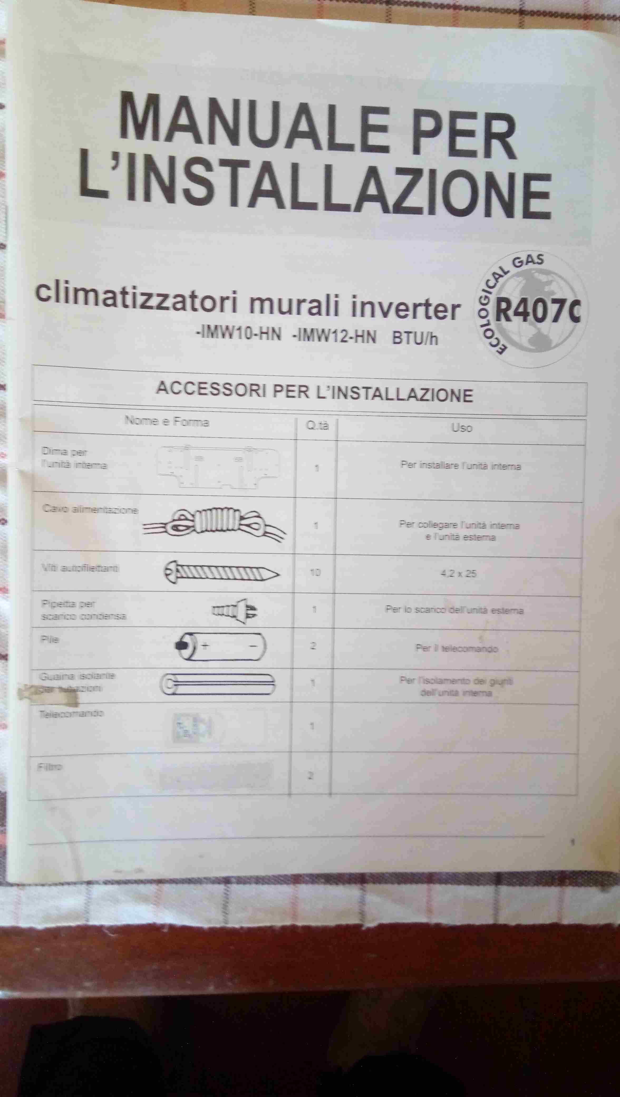

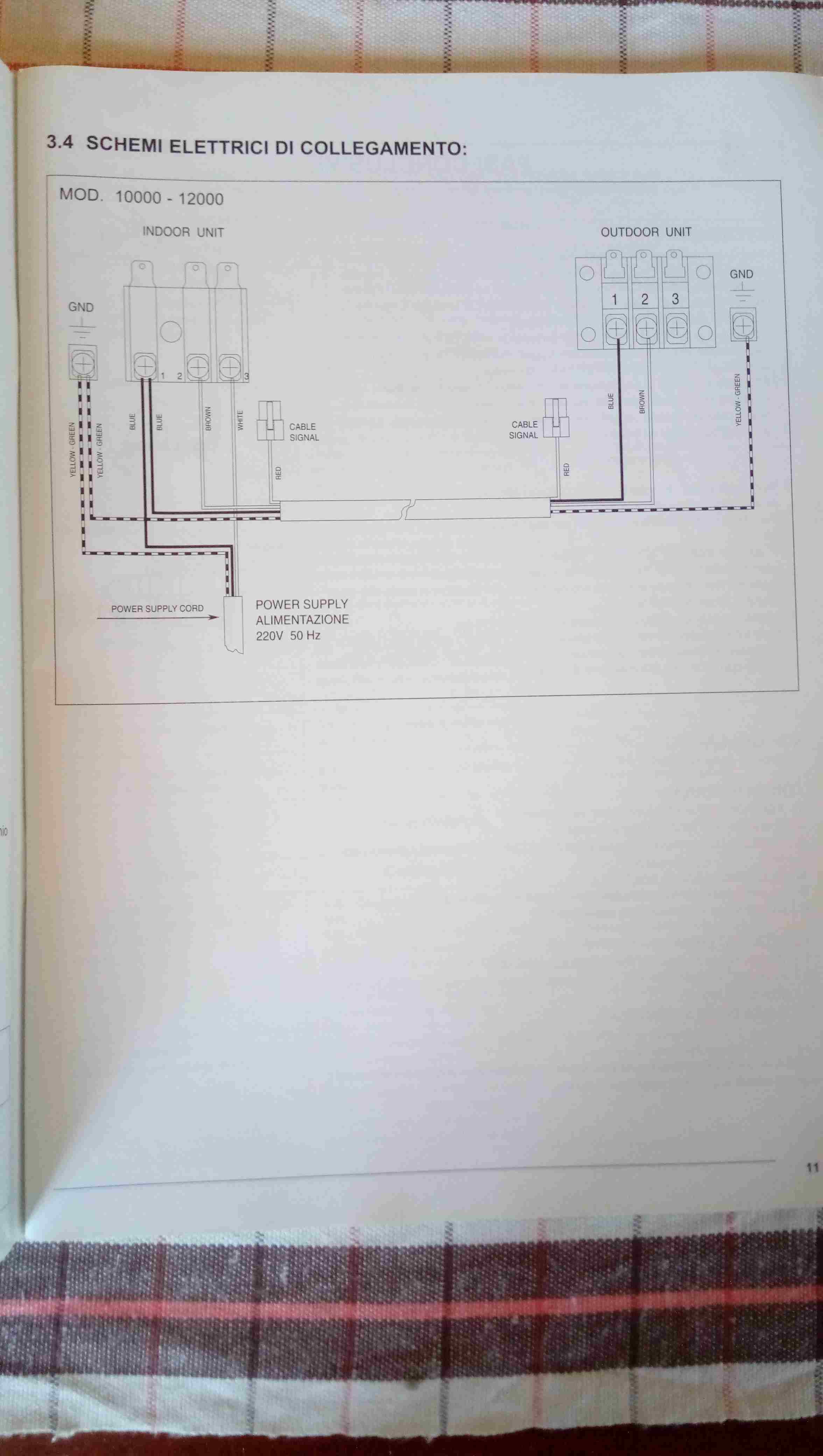

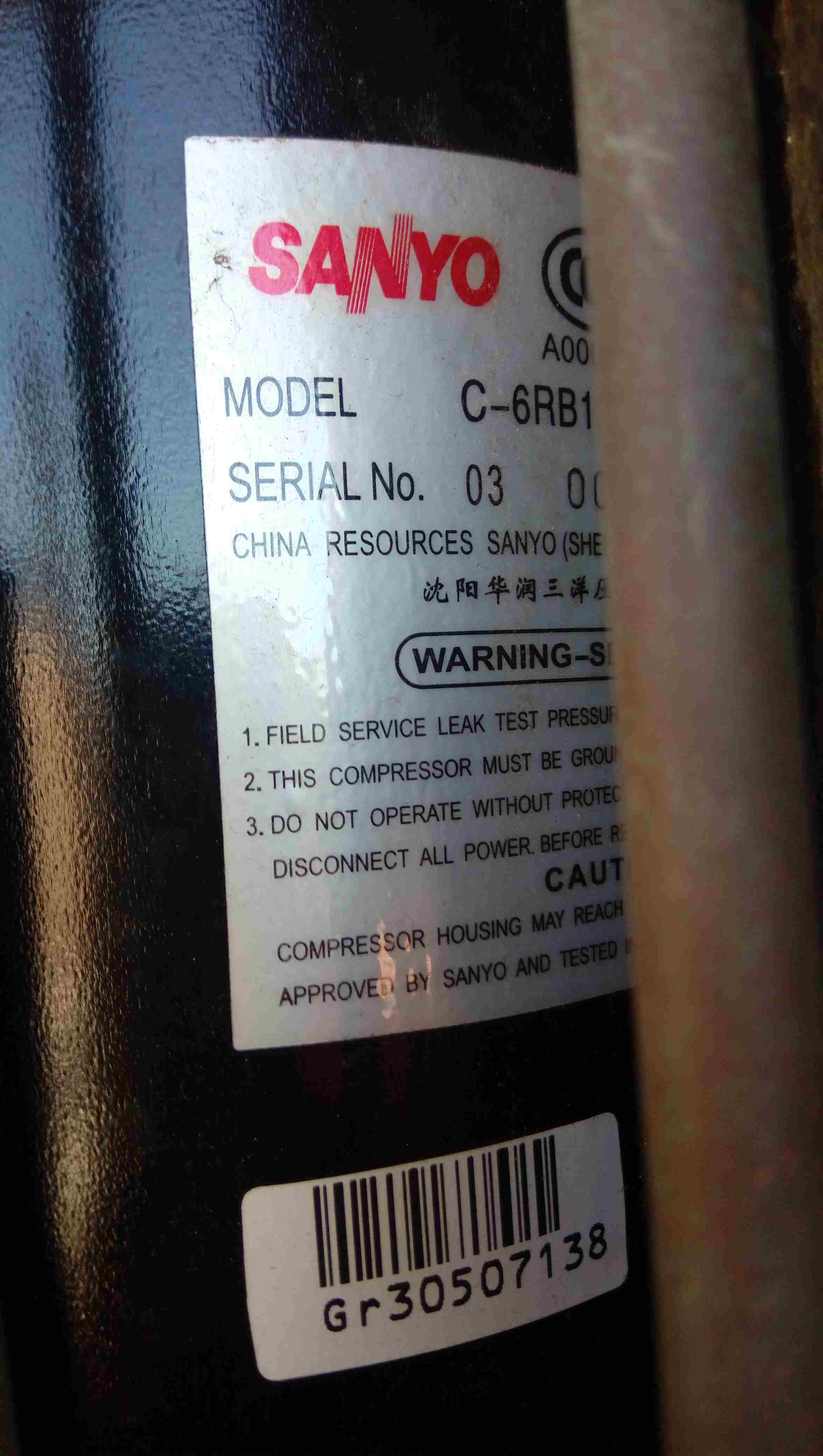

Stefano Dalmo ha iniziato a seguire Lavatrice Bosch Serie 8 - Problema spia chiave - Blocco Porta / Elettroserratura
Lavatrice Bosch Serie 8 - Problema spia chiave - Blocco Porta / Elettroserratura
Stefano Dalmo ha risposto a Matteo Mazzarese alla discussione in Lavatrici - Asciugabiancheria
Scusa , ma una cosa non mi è chiara . non riesci ad impostare nessun programma ? scusa , ma prima di premere avvio , e quindi solo dopo dovrebbe chiudersi l’oblò , dovresti avere la possibilità di impostare qualsiasi programma , se non hai questa possibilità , non credo sia la serratura , se non ho capito male , ovviamente . mi viene il sospetto , ma non è che sta inserita la sicurezza bambini ? -
O suggeriscono di chiudere le discussioni per pagare nulla llo spazio sul server. In pratica è coma parlare al vento.
Tichettio unità esterna climatizzatore.
antonietta.demartis ha risposto a antonietta.demartis alla discussione in Guasti/Problemi Climatizzazione
Ho avvicinato l'orecchio partendo dal compressore fino alla scheda. e seconto me, il tichettio proviene da quella, è il suono tipico di un classico relè; ho provato ad accendere il condizionatore e appena parte il tichettio a spegnerlo, ebbene esso dura per quattro minuti prima che smetta (non so se il klixon in caso di anomalia presenta questo sintomo). Allego foto del manuale installazione dove c'è la parola inverter e quella del collegamento dei cavi, da dove si evince che il morsetto tre deve restare libero -
Problema dopo sostituzione alogena con led
Maurizio Colombi ha risposto a robi1 alla discussione in Illuminazione interni
I dimmer per lampade alogene non vanno assolutamente d'accordo con le lampade LED. Dovrai toglierlo e rinunciare alla regolazione. -
frigo Bosch KGN49H70
Stefano Dalmo ha risposto a indi69 alla discussione in Frigoriferi - Congelatori
Cerca di identificare il connettore che alimenta il ventilatore dove va collegato sulla scheda , poi attraverso le due piste vedi su quale componente vanno a finire , una delle due andrà o su un relais o su un triac . il circuito del ventilatore bruciato ha creato un corto che ha fatto saltare qualcosa -
Scelta pressostato corretto sistema autoclavato
Marco Fornaciari ha risposto a zio_mangrovia alla discussione in Pompe (Idraulica)
Se effettivamente devi alimentare gli irrigatori a 2 BAR quella pompa è eccessiva, qualsiasi cosa metti ha un funzionamento anomalo. Qualcosa migliori con regolatore di pressione e un vaso di espansione da 50 litri, che probabilmente è l'acqua che ti serve per irrigare, ma forse è pure il doppio. -
INVERTER TRIFASE GUASTO PER VASCA IDROMASSAGGIO TEUCO
francozappa ha risposto a francozappa alla discussione in Inverter AC
Buonasera Nik, ritengo abbastanza importante cercare di capire cosa ha provocato il guasto nella scheda, altrimenti sostituito il MOSFET e ripristinato lo shunt, si bruceranno quasi certamente ancora. La sequenza dei fatti, secondo me, è abbastanza chiara: per qualche motivo per ora sconosciuto, la corrente nel MOSFET ha superato il limite del componente, che è andato in corto e ha provocato la bruciatura e l'interruzione dello shunt, che ha fatto in pratica da fusibile. Mi sembra piuttosto improbabile che il MOSFET sia andato in corto per usura, in quanto la scheda era montata su una vasca idromassaggio praticamente nuova e usata pochissimo. Forse sarebbe il caso di indagare lo stato dell'elettrolitico a valle del ponte raddrizzatore e il ponte stesso, che è soggetto a picchi di corrente di elevata intensità a causa della presenza del condensatore di filtro. Quale è il tuto parere? Grazie. FZ - Oggi
Errore 72 unità interna hisense AKT26UR4RK4
giorgio17 ha risposto a luckysquid alla discussione in Guasti/Problemi Climatizzazione
Hisense come tutti compra a 10 euro il pezzo,lo rimarchia con il suo nome,inserisce il suo codice ricambio,lo inscatola,mette il foglio con dati e istruzioni e dopo lo rivende al prezzo che vuole ma di sicuro non a 10 euro. -
Provocazione: i danni da grandine come si contano?
sormike ha risposto a Alessio Menditto alla discussione in Fotovoltaico
Proverò sicuramente. Le dritte sono sempre gradite. E come dice il saggio: non si finisce mai di imparare ... -
Errore 72 unità interna hisense AKT26UR4RK4
Alessio Menditto ha risposto a luckysquid alla discussione in Guasti/Problemi Climatizzazione
Non ho capito bene, il tecnico lo paga il prezzo di listino (lasciamo da parte gli sconti), ma il tecnico se il componente si guasta, è raro (ma possibile intendiamoci) che lo rimandi al fornitore perché guasto. Per quello giustamente c’è il ricarico, se io ti do il pezzo che poi si guasta, e IO devo tornare a sostituirlo, questa è la tua garanzia. 30 anni fa per fortuna (perché l’economia girava meglio) non c’erano questi problemi, non esistevano pezzi di ricambio dalla Cina, aveva tutto il tecnico e faceva tutto lui. Da quando il cliente ha capito il costo dei ricambi, è cominciato l’inizio della fine e la guerra tra poveri, che porterà solo fame e miseria. -
Ok, grazie Dumah, provo a vedere i 2 relè ecc. Grazie
salve risolto era un problema di tipo di scart del super nes..di altra cosa ho agito sulla geometria ma su questo modello non so se possa essere regolata la fase orizzontale, perche noto che si puo centrare ma rimangono degli spazi ai lati vuoti appunto.. esiste qualche modo?
Consiglio sostituzione lavastoviglie rotta Bosch
rimonta ha risposto a rimonta alla discussione in Lavastoviglie
Ho scelto la mia Asko . Un piccolo azzardo lasciare la Bosch che in tutti questi anni mi ha soddisfatto, spero ne valga la pena. Al di là della qualità dei materiali migliori in inox, quello che mi ha convinto è la disposizione dei cesti e il terzo, che risulta poco ingombrante, ma comodo per mestoli e altri utensili. Peccato che non abbiano previsto uno sgancio per rimuoverlo in caso di neessità come Smeg, ma pazienza ci abitueremo. -
Errore 72 unità interna hisense AKT26UR4RK4
giorgio17 ha risposto a luckysquid alla discussione in Guasti/Problemi Climatizzazione
Ho scritto riparo scheda per spiegare quanto lavoro c'è da fare e come poter giustificare il prezzo di tutto,e nessuno ti dà la garanzia sulla riparazione.Non ho mai riparato schede ( a parte che ci vorrebbe tutta l'attrezzatura anche costosa,non il semplice tester con il saldatore). In ditta mandavano le apparecchiature dei bruciatori a riparare in un laboratorio autorizzato,ma il 40% ritornavano che dopo qualche mese le dovevi buttare. Le schede per ripararle devi essere anche un buon tecnico che conosce come devono funzionare le macchine. E comunque se proprio voliamo dirla esistono le assicurazioni sulle case,la scheda non va:è stato un temporale. -
Problema dopo sostituzione alogena con led
robi1 ha inserito una discussione in Illuminazione interni
Ciao a tutti. Ho una vecchia lampada a piantana quella che funzionavano con le lampade alogene da 150-200watt. Ho visto al tecnomat una lampadina led con consumo 8 watt. Ho sostituito la vecchia alogena con questa led ma dopo un po che è accesa inizia a sfarfallare. L’accensione avviene tramite un pedale con interruttore dimmerabile e quando lo spengo la lampadina led rimane accesa con una luce fioca. Come posso risolvere? grazie mille -
Errore 72 unità interna hisense AKT26UR4RK4
luckysquid ha risposto a luckysquid alla discussione in Guasti/Problemi Climatizzazione
Diciamo che ci vuole "buon senso" da parte di tutti tecnici e clienti. Ma il mio caso lo conoscete bene Ho una curiosità riguardo ai pezzi: In questo caso non si parla di "originale" o "compatibile" quel motore con quel determinato codice viene prodotto da questa azienda "nidec" cinese, e poi a sua volta viene acquistato da hisense ed altri marchi pure (me lo ha detto il cinese). Io chiaramente ho acquistato da aliexpress e quindi "guadagna" sia il venditore che la piattaforma, la curiosità era capire se Hisense o altri cat in generale fornisse questi "componenti" ai CAT senza ricarico e a prezzo calmierato (visto che ne dovrebbe avere migliaia e non 1) -
fablus ha aderito alla comunità
Errore 72 unità interna hisense AKT26UR4RK4
Alessio Menditto ha risposto a luckysquid alla discussione in Guasti/Problemi Climatizzazione
Perché sei generoso, come ero io (sbagliando): il tecnico non si mette a riparare schede, sono solo perdite di tempo e rogne in arrivo Infatti così è meglio per tutti, il cliente ha la sua garanzia e al tecnico, di solito, non viene sostituita ma l’ha fatta pagare al cliente (GIUSTAMENTE!!) il doppio, proprio perché a lui non viene quasi mai rimborsata. -
Errore 72 unità interna hisense AKT26UR4RK4
Alessio Menditto ha risposto a luckysquid alla discussione in Guasti/Problemi Climatizzazione
Non se ne esce. -
Errore 72 unità interna hisense AKT26UR4RK4
giorgio17 ha risposto a luckysquid alla discussione in Guasti/Problemi Climatizzazione
Ma tu ragioni da privato.Io da tecnico vengo chiamato per riparazione,vado,controllo,smonto scheda,ritorno in sede,controllo scheda,la riparo,ritorno dal cliente,rimonto la scheda sperando che tutto funzioni,faccio ricevuta lavoro e ritorno in sede.Che tutto vada bene una giornata di lavoro:e quanto chiedo al cliente?E chi mi dà la garanzia del lavoro? E come già detto tante volte se non hai FGAS non puoi fare certi lavori e se la scheda elettronica è di una caldaia non la puoi toccare perchè è una apparecchiatura di sicurezza. Dopo a casa sua uno fa quello che vuole ma non deve minare la sicurezza delle altre persone. E comunque i ricambi originali sono in garanzia. -
Errore 72 unità interna hisense AKT26UR4RK4
Nik-nak ha risposto a luckysquid alla discussione in Guasti/Problemi Climatizzazione
Come ragionano i CAT, non per fare polemica: -
Errore 72 unità interna hisense AKT26UR4RK4
giorgio17 ha risposto a luckysquid alla discussione in Guasti/Problemi Climatizzazione
Mi sembra di averlo già scritto:come centro assistenza dovevamo avere un tot di ricambi in magazzino.Ovvio non puoi averli tutti,ma almeno un pò.Comunque va detto che avere un magazzino è una bella spesa:ricambi che restano in magazzino per decenni e devi pagare le tasse ugualmente,devi rinnovare almeno una volta all'anno i ricambi perchè continuano ad uscire sul mercato nuove macchine,e il magazzino si riempie con pezzi che non monterai mai.Alla fine se vendi un pezzo lo devi vendere a prezzo pieno senza sconti,c'è chi se ne approfitta e lo vende con un ricarico mostruoso o trovi quello onesto che pur di liberarsene ti fa lo sconto. Io quando lavoravo cercavo i ricambi compatibili(che sono poi gli stessi originali senza marchio) e facevo risparmiare al cliente un pò di soldi. -
Benissimo, molto meglio così; prendevo spunto da altri forum dove i moderatori per non disperdere gli argomenti invitano a chiudere ed eclissare le conversazioni. comunque a posto grazie. In caso di altri guasti la aggiornerò
Errore 72 unità interna hisense AKT26UR4RK4
luckysquid ha risposto a luckysquid alla discussione in Guasti/Problemi Climatizzazione
Lo sapete, qui sul forum ci sono "mosche bianche", e nessuno più di voi sa cosa "circola" lì fuori, io da cliente ho fatto la cosa che dovevo fare, ora effettivamente, va detto che sembra particolarmente difficile recuperare questi pezzi, ma non dovrebbe esserlo per il CAT, si va a "tentoni" a spese del cliente purtroppo, e se siamo ridotti a questo, preferisco gestirlo con il mio tecnico di fiducia. Andrebbe solo capito se questa policy di non avere i pezzi è del CAT o è Hisense che si comporta così. Sicuramente non si dovrebbe fare un preventivo "antieconomico" per non fare il lavoro sol perchè è "rognoso" o altro -
frigo Bosch KGN49H70
Dumah Brazorf ha risposto a indi69 alla discussione in Frigoriferi - Congelatori
Il resto del frigo funziona quindi? Risali dal connettore e controlla tutti i componenti che trovi. Se non sai cosa sono magari fai una foto più ravvicinata della zona ma le piste si devono vedere bene. -
Marco_C_ ha iniziato a seguire Installare schuko e bipasso in 503 affollata
Installare schuko e bipasso in 503 affollata
Marco_C_ ha inserito una discussione in Installazione impianti elettrici civili e terziario
Buongiorno a tutti, vorrei installare una schuko flat e una bipasso (bticino livinglight) in una scatola 503 con spazi risicati (è una scatola arancione dell'80/81 che mi sembra meno fonda di quelle odierne). Ho in ingresso una terna di cavi da 2,5 e una coppia da 1,5; in uscita due terne da 2,5 - una per il clima e una a continuazione della linea forza - e una coppia da 1,5. E vorrei usare la linea forza per alimentare le due prese. Mi pare di capire che mi tocca usare dei forbox per fare ingresso - schuko - cavallotto a bipasso - verso forbox - dal forbox al clima e alla continuazione. 5 in totale, ergo un sacco di spazio impegnato. Devo rinunciare all'idea di mettere anche la schuko o c'è qualche via alternativa?
