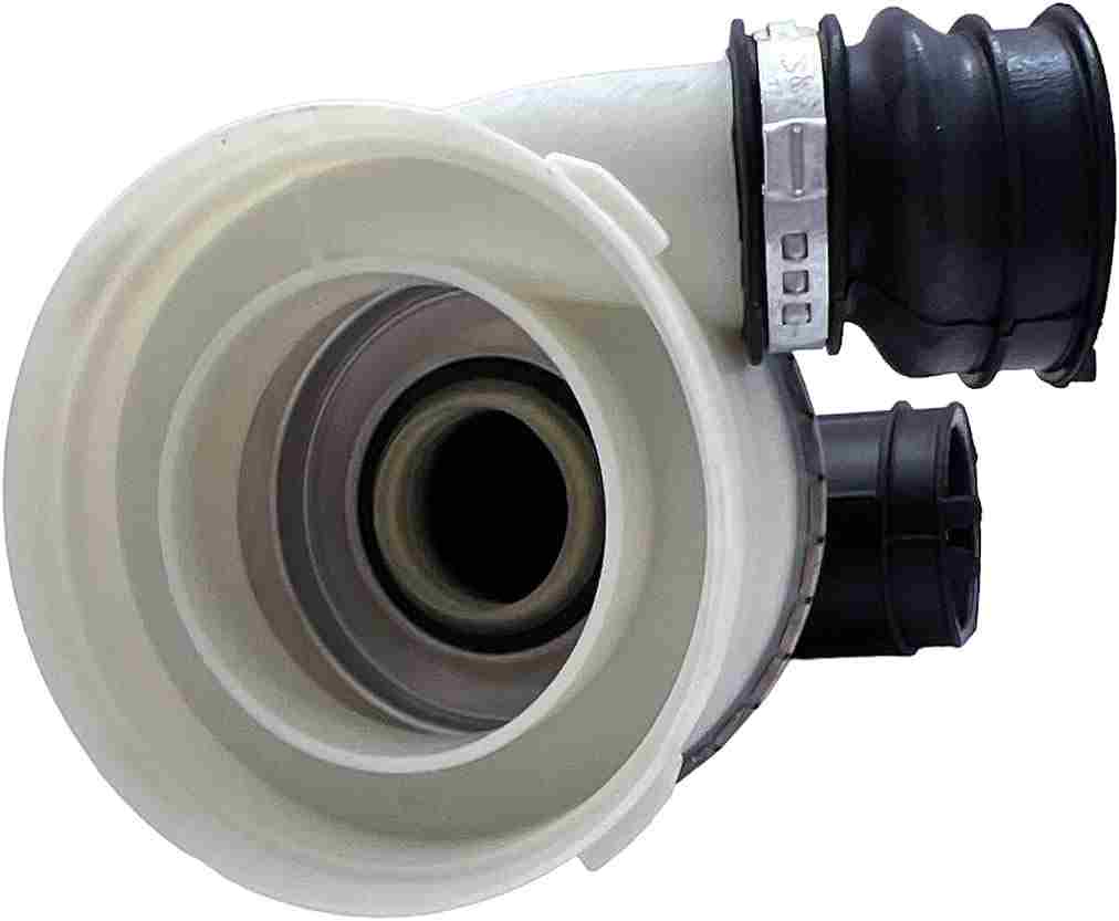

fraungaro ha iniziato a seguire Puntamento antenna tele star digiflat 4
Ciao. Qualcuno saprebbe dirmi se l’antenna in oggettto è Offset o prime set? Grazie
Ariston Hotpoint ltf11m121o errore 1
Stefano Dalmo ha risposto a SilvioFerr alla discussione in Lavastoviglie
Forse non mi sono spiegato bene . i piatti non vanno messi sotto l’acqua . prima di inserirli in lavastoviglie . e il manicotto lo devi smontare , quindi devi dividere la resistenza dal corpo motore e agire in base al suo sistema di ancoraggio per liberare il manicotto . poi vedi se lo trovi uguale , visto che ce ne sono di diversi modelli . -
Bob1983 ha aderito alla comunità
Ariston Hotpoint ltf11m121o errore 1
SilvioFerr ha risposto a SilvioFerr alla discussione in Lavastoviglie
No, no. Non usa il detersivo per pulire il carico, ma solo acqua e tovaglioli. A proposito guardando come è fatto il blocco resistenza motore mi sono imbattuto in questa foto e ho l'impressione che il manicotto sia inserito ed incastrato all'interno del blocco... -
manuale servizio tecnico autorizzato della riello benessere (no nuova benessere)
Dany plc ha risposto a proxymo alla discussione in Componenti Riscaldamento
Purtroppo su questo forum non sembra esserci condivisione di materiale del genere, prova a cercare "forum tecnici manutentori di caldaie" -
Ciao a tutti, mi trovo per la prima volta a lavorare un Plc Schneider, per l'esattezza un M241. Il Plc in questione non l'ho programmato da me, io dovrei solo fare una modifica. Il cliente è in possesso solo di un file che gli è stato lasciato con l'impianto e si chiama image.bpd Ho scaricato Ecostruxure machine expert e avviato con la licenza trial, solo che ho capito di non poter aprire quel file.bpd Me lo confermate? Se cosi fosse, c'è modo di scaricare il programma online? Oppure aprire il file.bpd? Grazie mille a chi mi può aiutare.
Ariston Hotpoint ltf11m121o errore 1
Stefano Dalmo ha risposto a SilvioFerr alla discussione in Lavastoviglie
Il carico non va pre risciacquato ! ma solo tolti i residui con un tovagliolo . Niente altro , altrimenti i detersivi attaccano la gomma . questo vuole dire Ciccio 😉 -
Ciao, i morsetti a leva io li uso in applicazioni che richiedono meno potenza. Li preferisco quando sono collegati a dispositivi elettrici per i quali è richiesto uno smontaggio frequente o in posti in cui non è facile serrare le viti dei morsetti a cappuccio. Per la tua applicazione, se ben serrati i fili all'interno, i morsetti che hai usato sono ottimi.
Errore F22 su lavatrice Whirlpool TDLR 6252BS
UABC80 ha risposto a pinco2 alla discussione in Lavatrici - Asciugabiancheria
Se ti è possibile controlla col tester la continuità del cablaggio del motore, da un capo all'altro - Oggi
Ok, mi è più chiaro: avevo visto altri elettrodomestici con il solo conduttore ricoperto ma con le alette così non li avevo mai visti. Quindi faccio attenzione a mettere "pari" guaine e conduttori: le due alette rimangono tra le guaine ma allora va bene così. Cerco i puntalini se riesco a trovarli sfusi. Mi chiedevo se però anziché i morsetti a cappuccio potrei usare i morsetti a leva (non li ho mai usati), però la parte con le alette rimarrebbe fuori, non mi sembra il massimo. Anche se metterei le morsettiere nella scatola a muro e davanti c'è il forno, non c'è il rischio di toccare (I due fili hanno sezione 2,5, il piano cottura 1,5, le piastre consumano in totale max 3000 watt) Grazie
Sostituzione Elvox 1543 con Elvox 8870
Michele da Verona ha risposto a Michele da Verona alla discussione in Citofoni, videocitofoni e intercomunicanti
Ed ecco il mio nuovo Elvox 620R con tanto di pulsante ausiliario. @ROBY 73 @Ggiovanni se per favore mi aiutate a collegarlo con il solito schemino dei fili vi offro una pizza... Grazie in anticipo. -
Manopola bidet impossibile da svitare
robertice ha risposto a Ggiovanni alla discussione in Impianti (Idraulica)
Esatto Se vedi che si muove anche il vitone dentro la borchia fermati subito, metti un pò di sbloccante tra l'esagono e la borchia -
pk2022 ha aderito alla comunità
Errore F22 su lavatrice Whirlpool TDLR 6252BS
pinco2 ha risposto a pinco2 alla discussione in Lavatrici - Asciugabiancheria
Visto che c'ero ho voluto fare una prova: ho avviato la lavatrice "dimenticandomi" di riattaccare lo spinotto del motore. Esattamente lo stesso comportamento del mio post iniziale fino all'errore F22. Non sono esperto di lavatrici, forse mi sbaglio, ma ritengo molto improbabile che un motore di questo tipo possa rompersi. Sarà la scheda a questo punto? -
Salve a tutti, come da oggetto , posseggo il seguente articolo Smart switch TYWD 4ch-RF. Volevo chiedervi, è possibile collegarlo ad una lampadina ed usare contemporaneamente l’interruttore da 503, nel senso non volevo perdere la funzione dell’interruttore manuale, se si , è possibile anche uno schizzo come schema? Grazie in anticipo
Errore F22 su lavatrice Whirlpool TDLR 6252BS
pinco2 ha risposto a pinco2 alla discussione in Lavatrici - Asciugabiancheria
Misure fatte: direi tutte e tre uguali. Oscillazioni di un decimale all'interno di una stessa misura, penso imputabili al tester. -
fabrilas ha iniziato a seguire Sostituzione urmet 1130/11 con 1144/15 universale
Sostituzione urmet 1130/11 con 1144/15 universale
fabrilas ha inserito una discussione in Citofoni, videocitofoni e intercomunicanti
Buonasera dovrei sostituire il citofono Urmet 1130/11 con il più recente 1144/15 universale 4+n o 1+n. La situazione dei collegamenti attualmente è questa: 1- giallo 7- bianco 9- nero 2- rosso 10- blu + bianco e blu (in parallelo con altri due cavi bianchi) (non chiedetemi perché) per tasto supplementare in basso a destra. Lo schema del nuovo citofono dovrebbe essere questo: come effettuo i collegamenti ? grazie in anticipo per la pazienza, comprensione e disponibilità. Un saluto al forum -
Ariston Hotpoint ltf11m121o errore 1
SilvioFerr ha risposto a SilvioFerr alla discussione in Lavastoviglie
Sì, avevo già intenzione di fare così. Non trovo nessun video che mi aiuti a capire quale manovra vada fatta per l'estrazione oppure c'è qualche o-ring che lo tiene stretto all'interno. Ho chiesto e mi hanno assicurato che viene sciacquato tutto prima, ma sicuramente qualche residuo rimane sempre. Dici che quello ha creato il problema? -
Microonde daewoo kog-380r
giotto64 ha risposto a giotto64 alla discussione in Forni - Microonde - Cucine
Grazie -
problema 2 voice
Roberto Garoscio ha risposto a Michel11 alla discussione in Citofoni, videocitofoni e intercomunicanti
Se fosse guasto l’alimentatore in teoria nell’immagine si noterebbero delle fasce chiare e scure orizzontali. -
orestebiker ha aderito alla comunità
Antonioric ha aderito alla comunità
Bilancia Elettronica Bifinett Kh1156? - Come si apre???
En666 ha inserito una discussione in Piccoli elettrodomestici
Oggi questo thread mi ha aiutato nell'impresa di aprire questo modello esatto di bilancia e cosi', seguendo il suggerimento di un moderatore, "riapro" questo topic per dare il mio contributo, dato che fra i messaggi mancava la soluzione esplicita. Parto con il dire che vi serviranno un cacciavite a stella ed uno a taglio (a stelo lungo, serve per raggiungere dei gancetti), tutto qui. 1. Svitare le sei viti sottostanti, la scocca sembra venire via ma non viene; qui e' dove si fermano tutti e dove mi ero fermato anche io... Nota: fare attenzione perche' i 4 bottoni della plancia hanno dei piccoli pistoncini in plastica sottostanti che non sono incollati, quindi saltano via che e' un piacere. 2. Partire staccando la plancia: non e' incollata e' solo ad incastro. Seguire la figura: 3. Ora si deve smontare il piatto. Si procede allo stesso modo: non e' incollato ne' avvitato, e' ad incastro. Infilare il cacciavite a taglio sotto-scocca e con delicatezza sganciare i gancetti di plastica: 4. Fatto! la Bilancia Elettronica Bifinett Kh1156 e' stata smontata. Nel mio caso il pulsante dell'accensione si era consumato e faceva molta fatica ad accendersi/spegnersi. Ho scambiato - dissaldato/risaldato - il bottone dell'accensione con quello del timer (non uso questa funzione) ed ora la bilancia e' come nuova. Puo' sembrare strano spendere tanto impegno per una bilancia. Eppure vi devo dire che ne ho comprate diverse a causa della "rottura" di questa: nessuna pero' come lei, robusta e sempre precisa, ed include anche la temperatura dell'ambiente in gradi centigradi. Insomma, piccola gioia che e' valsa la pena riparare. -
Problema accensione Ariston Margherita Cachemire Al748Tx
Turgon ha risposto a Turgon alla discussione in Lavatrici - Asciugabiancheria
Individuato il colpevole. Finalmente sono riuscito a smontare e testare la serratura: effettivamente non chiude il circuito con oblò chiuso. Provando a bypassare il blocco, la lavatrice parte correttamente. Non resta che ordinare il ricambio, aggiungendoci anche gli ammortizzatori, che sono nuovamente da sostituire. Grazie a tutti, in particolare Cicco, per la preziosa assistenza. -
Sostituzione interruttore classico con interruttore wifi
Bruno1970 ha risposto a Bruno1970 alla discussione in Schemi e applicazioni di circuiti elettrici
Buongiorno e grazie per la disponibilità vediamo se riesco a spiegarmi meglio vorrei sostituire il deviatore che di fatto serve solo da interruttore con un interruttore wifi per attivare la caldaia da remoto essendo una seconda casa, prima di reinstallare il deviatore, avevo installato un RTU 54 che di fatto non è che un interruttore che si puo comandare da remoto tramite scheda telefonica. ora vorrei installare un interruttore WIFI anche esso attivabile da remoto , ma non sono sicuro di come collegare correttamente i fili, soprattutto i fili contrassegnati nello schema con i numeri 3 e 4 avrei bisogno di qualche indicazione, allego le immagini. grazie mille allego due immagini E' POSSIBILE che basti collegare i fili 3 e 4 che di fatto sono quelli che fanno accendere la caldaia al interruttore wifi rispettivamente alle porte L e N ? -
Guarda SFC14 e SFC15
Sostituzione interruttore classico con interruttore wifi
Bruno1970 ha risposto a Bruno1970 alla discussione in Schemi e applicazioni di circuiti elettrici
Salve a tutti , ho una periferica che mi ha 40 byte in ingresso e 40 in uscita, indirizzati nella configurazione hardware. in questi byte ci sono molti booleani di segnalazione. Dato che non posso prendere i singoli bit dagli indirizzi devo spostarli su una DB per poterli elaborare singolarmente. esiste una funzione per spostare tutto il blocco indirizzi in nella db? non vorrei spostare byte per byte o word dword che sia. grazie spero di essermi spiegato..
Sostituzione interruttore classico con interruttore wifi
Bruno1970 ha risposto a Bruno1970 alla discussione in Schemi e applicazioni di circuiti elettrici
Buongiorno e grazie per la disponibilità vediamo se riesco a spiegarmi meglio vorrei sostituire il deviatore che di fatto serve solo da interruttore con un interruttore wifi per attivare la caldaia da remoto essendo una seconda casa, prima di reinstallare il deviatore, avevo installato un RTU 54 che di fatto non è che un interruttore che si puo comandare da remoto tramite scheda telefonica. ora vorrei installare un interruttore WIFI anche esso attivabile da remoto , ma non sono sicuro di come collegare correttamente i fili, soprattutto i fili contrassegnati nello schema con i numeri 3 e 4 avrei bisogno di qualche indicazione, allego le immagini. grazie mille allego due immagini
