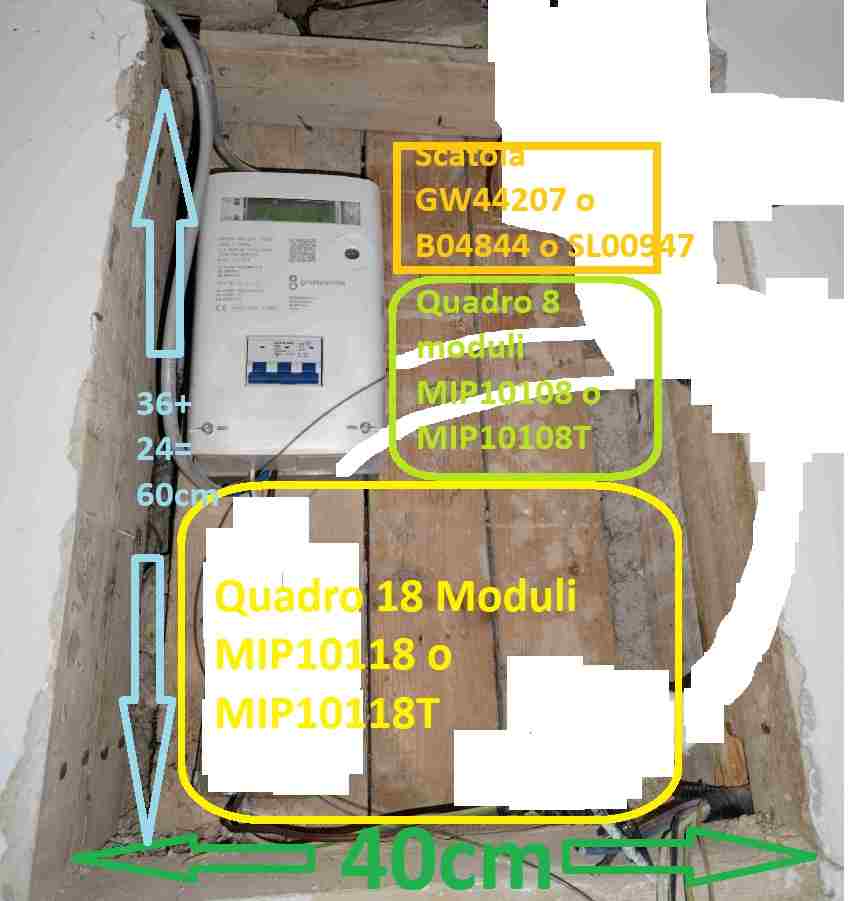

Aiutatemi a capire qualcosa su questi connettori perfavore
Domenico Maschio ha risposto a alexS1999 alla discussione in Componenti elettronici ed equivalenze
Connettori multipolari professionali .Utilizzo audio - video - allarmi -telecomandi -alimentatori ecc. Si usavano anche su telecamere Philips , videoregistratori Video 2000 . -
Consiglio quadro appartamento
ROBY 73 ha risposto a Domenico99 alla discussione in Altro su impianti elettrici civili
Saresti al limite delle quote, ma sfruttando tutto lo spazio possibile, potresti vedere questi: Sempre che non ci siano problemi di umidità o eventuali ingressi di acqua, bastano dei quadri IP40 e quindi di marca SCHNEIDER completamente bianchi, oppure con portina grigia traslucida, vai a vederli nel loro sito, troverai tutte le quote e caratteristiche. Sopra il quadro da 8 moduli, dovrebbe starci una scatola per raggruppare i corrugati e come già detto, che raccolga le eventuali giunzioni "estranee" ai quadri, tipo le terre (vedi codici GEWISS, o BOCCHIOTTI, o SCHNEIDER con coperchio maggiorato. L'unico "guaio" (se così vogliamo chiamarlo), è che dovrai far passare i fili delle varie linee che vanno nel 18 moduli, attraverso il quadro per l'alimentatore del citofono, ma essendo questo un presunto impianto su BUS a 2 Fili, tutti gli altri non darebbero nemmeno poi così tanto fastidio. Sì, avevo visto le pietre, ma speravo che magari fossero bloccate in qualche altro modo. -
Francesco Comi ha iniziato a seguire Lavastoviglie Siemens Errore E15 acquastop
Forse prima di scattre le foto avrei dovuto disporli uno di seguito all'altro avrebbe dato una miglior visione Diversamente dai montaggi precedenti nei quali ponevo i componeti di alimentatore, ricevitore e amplificatore facendo uso di LM 386 o LM380 su di unica basetta, sono addivenuto a quest'ultimo montaggio con alimentatore e amplificatore e ricevitori separati per utilizzare il TDA 7108P il cui circuito l'ho ritagliato da una vecchia scheda. Siccome come dicevo sopra prelevando il segnale dalla Radiolina non c'erano problemi. Mi sono rivolto perchè " da incompetente" ho supposto che fosse prevista un circuito di preamplificazione. Comunque per non far perder ulterior tempo " verificare l'integrità del cip" ho fatto la prova del nove e ho dissaldato il TA7208P dalla basetta, l'ho trasportato sulla basetta mille fori, ho ricomposto il circuito con nuovi componenti ora funziona regolarmente con i medesimi collegamenti volanti. Grazie per vostri consigli e suggerimenti e per la pazienza. Buion inizio Settimana.
FabioBL ha risposto a FabioBL alla discussione in Lavatrici - Asciugabiancheria
Il delicato sempre a 40. Livello d'acqua troppo basso. La tenda di viscosa lavata mille volte è uscita logorata. Sono cresciuto a cavallo tra le provincie di Belluno e Trento. A 7 anni mi faceva lavare la lana e controllava il mio operato. È stata la persona che, ancor prima di mia madre, mi ha insegnato a usare la lavatrice. Tra un'oretta sono a casa e devo lavare una giacca trapuntata che ho sporcato questo fine settimana. Nel programma delicati si era strapazzata, oggi la lavo nel programma lana a 40 gradi. Vi farò un video o delle foto. - Oggi
Andamand ha iniziato a seguire Tv United Tastiera Bloccata
Buonasera a tutti ho un problema con la Tv. È una UNITED LED32X11. Si accende solo dai pulsanti della tv, non riceve i comandi dal telecomando e quando schiaccio qualsiasi pulsante sulla tv mi da errore Tastiera Bloccata, tra l’altro non cambia sorgente nemmeno collegando una console sul HDMI. Praticamente è diventata inutilizzabile. Ringrazio se mi date una mano non ci capisco più niente. Grazie mille
Andamand ha aderito alla comunità
Suggerimento acquisto Lavatrice carica dall’alto
Manfid ha risposto a Manfid alla discussione in Lavatrici - Asciugabiancheria
Grazie -
Cuscinetto lavatrice Samsung
Diomede Corso ha risposto a Claudio7500 alla discussione in Lavatrici - Asciugabiancheria
Il cuscinetto deve stare fermo nella sua sede. La rally interna gira ok ma se il cuscinetto balla... va sostituita l'intera semivasca posteriore che viene fornita gia di cuscinetti piantati di fabbrica -
Suggerimento acquisto Lavatrice carica dall’alto
Diomede Corso ha risposto a Manfid alla discussione in Lavatrici - Asciugabiancheria
Potrebbe avere un problema di riscaldamento acqua o scarico/livelli -
Suggerimento acquisto Lavatrice carica dall’alto
Manfid ha risposto a Manfid alla discussione in Lavatrici - Asciugabiancheria
Grazie ho risposto per problema alla vecchia lavatrice. Non finisce ciclo lavaggio. Si inchioda su lavaggio preliminare con luce lampeggiante. Per ora lastippo dipo un pò, faccio scarico e poi sposto manopola su risciacquo e centrifuga. E così riesco ad utilizzarla. Va bene per cicli brevi ma per quelli che dovrebbero essere più lunghi, non lava benissimo. -
Ho sentito un tonfo appena è partita la centrifuga, che fare? Siltal Linea Bianca 4802 X
Diomede Corso ha risposto a Giacomo De Bello alla discussione in Lavatrici - Asciugabiancheria
1 lenzuolo ... in centrifuga...ancora grazie solo un tonfo... 🙆🏻♂️🙆🏻♂️🙆🏻♂️ -
Suggerimento acquisto Lavatrice carica dall’alto
UABC80 ha risposto a Manfid alla discussione in Lavatrici - Asciugabiancheria
Se le cose non sono cambiate, lascerei lì dove si trovano Candy e sorelle perché hanno il pannello rimovibile solo da un lato e quindi l'accessibilità alle parti interne è un po' più difficile (ma se non si vuole metterci mano non costituisce un problema). Whirlpool e sorelle invece hanno il vizio di arrugginire sulla lamiera del coperchio se non si asciuga l'interno dopo ogni lavaggio… -
Suggerimento acquisto Lavatrice carica dall’alto
Diomede Corso ha risposto a Manfid alla discussione in Lavatrici - Asciugabiancheria
Allora, inox non ne ho piu, erano le prime serie 62-64. Poi smaltate. Comunque valide Inox c'era poi solo piu la kpiu 94-97 L'alternativa era Zanussi ma a trovarle...io ho una RT228X inox a 800 giri .... ma sono meteore -
Suggerimento acquisto Lavatrice carica dall’alto
Diomede Corso ha risposto a Manfid alla discussione in Lavatrici - Asciugabiancheria
Carica dall'alto ... elettrromeccaniche con vasca inox ... oggi non c'è piu nulla. Tutte caratteristiche estinte negli anni 90 purtroppo -
Lavaggio cestello + curiosità ammortizzatori
Diomede Corso ha risposto a okura alla discussione in Lavatrici - Asciugabiancheria
Usarla regolarmente con detersivo in polvere a temperature da 30 a 60 gradi, non ce bisogno di altro Importante è che la forza (in N che significa Newton) sia uguale ai vecchi... normalmente 80 o 100 o 120 dipende dal numero che monta (2 o 3). -
Consigli acquisto nuova lavatrice slim
Diomede Corso ha risposto a lastway alla discussione in Lavatrici - Asciugabiancheria
Li ci vuole un restauro -
Consigli acquisto nuova lavatrice slim
Ciccio 27 ha risposto a lastway alla discussione in Lavatrici - Asciugabiancheria
Ad ogni modo, io conosco ed apprezzo le "Ardolux" (Electrolux ucraine su base Ardo). -
Ciccio 27 ha iniziato a seguire Cigolio anta lavastoviglie smeg ST514
Cigolio anta lavastoviglie smeg ST514
Ciccio 27 ha risposto a MikeC alla discussione in Lavastoviglie
Beh, ingrassate si consumano meno. -
Asciugatrice in cantina
Lockeid ha risposto a Pisacane alla discussione in Lavatrici - Asciugabiancheria
Salve. Nel mio caso specifico, quella avevo e quella dovevo usare. L'unico posto era la cantina. Conoscevo le difficoltà delle asciugatrici a pompa di calore a bassa temperatura ambiente ma ho provato e funziona bene. Oggi ennesima asciugatura a 7° circa di temperatura; tutto ok. Naturalmente ascolta anche gli altri pareri. Ciao -
Ho provato a spruzzare sopra una buona quantità di spray sbloccante ma niente, alche, anche dopo aver sentito pareri di tecnici e rivenditori di ricambi che hanno detto che le cerniere si "consumano" e che vanno sostituite mi sono deciso a cambiarle. Vedremo se risolvo
algol 11" (prima serie?) aiuto per riparazione/ammodernamento
ale-75-BW ha risposto a ale-75-BW alla discussione in Brionvega
Che era poi l'idea originale dell'accrocchio cinese che però ai tempi non funzionò, ma probabilmente avevo acquistato l'oggetto sbagliato e/o mi ero affidato ad un riparatore che non aveva voglia di dedicarcisi e farmelo funzionare.... Ammesso e non concesso di trovare un riparatore in zona che me lo sistemi senza farmi spendere un capitale, volendo tornare al piano di inviargli dall'esterno (senza modificarlo) un segnale compatibile, preferirei una cosa così: Così facendo, ammesso che il coso funzioni, mi eviterei di avere una scatola di fianco al televisore, con un suo cavo di alimentazione e cavi che vanno al televisore. Questo lo renderebbe assolutamente "non portabile". Penso, nel caso funzioni, per capire se e dove posizionarlo in casa. Per utilizzarlo... forse... Il discorso del wifi, kodi e del raspberry, non è voler snaturare l'algol, ma è un tentativo di dargli una nuova vita in qualche modo, al passo con i tempi. La televisione ormai le mie figlie non sanno più cosa sia... Mia moglie quando guarda la TV se la guarda su un tablet a letto (tramite appunto kodi e wifi)... e anch'io per la verità, la guardo in una finestra sul monitor del PC intanto che faccio altro. Difficile in casa (e anche per me) pensare ad un Algol che non sia un soprammobile. Per ora mi hanno concesso con grosse riserve di rimetterlo in casa: Ciao, Alessandro -
Giovanni1977 ha aderito alla comunità
Lavaggio cestello + curiosità ammortizzatori
okura ha inserito una discussione in Lavatrici - Asciugabiancheria
Un nuovo saluto a Michpao e a tutti gli altri professionisti ed esperti. Avrei un paio di domande ai veri competenti, dopo che da una ricerca in internet trovi - come sempre - risposte e pareri di ogni tipo. Anzitutto come lavare il cestello della lavatrice, efficacemente ma senza arrecare danni ad alcun componente della lavatrice. Ho trovato: aceto, aceto bianco, acido citrico; un bicchiere, più bicchieri, 1 litro; T ambiente, T bollente; minuti, mezz'ora, un'ora, ecc. ***Voi che mi suggerite? ***E poi scusate, dopo aver inserito l'aceto o l'acido o altro che sia, come faccio visto che ogni volta che accendo la lavatrice se lei "sente" la presenza di liquido nella vasca scarica tutto con la pompa prima di iniziare il lavaggio? L'altra domanda è la seguente curiosità. L'anno scorso cambiai gli ammortizzatori, dopo 11 anni di onorato lavoro di quelli originali. Dopo una breve ricerca di quelli originali Samsung che non ho trovato (non so neanche se la Samsung li rende disponibili), ne acquistai un paio, via Amazon, previsti per il modello della mia Samsung. E montati. Già all'inizio ebbi la sensazione che in fase di centrifuga la macchina emettesse più rumore di quelli originali al tempo di quando la lavatrice era giovane. Ora dopo un anno di uso di questi ammortizzatori posso dire con certezza che in fase di centrifuga la lavatrice emette rumori di intensità decisamente superiore a quanto ne emetteva nei primi anni, con gli ammortizzatori di fabbrica. Inoltre noto che - sempre in centrifuga - il movimento del cestello è decisamente più disassato rispetto al suo asse di rotazione, di quanto lo fosse con gli ammortizzatori originali quando erano nuovi. Secondo voi è normale? Possono influire sul logoramento dei cuscinetti? Conviene sostituirli fra un po'? Conviene/esistono quelli originali Samsung? In caso dove trovarli? Grazie a tutti e ciao -
candido9 ha iniziato a seguire Richiesta firmware Hitachi 32HAE2250.
Buongiorno a tutti, ho bisogno di un firmware originale per questo televisore Hitachi 32HAE2250 (produttore Vestel scheda 17MB171). Si è bloccato e ho provato un firmware simile, ma ora lo schermo è pixelato e non e' piu' nitido. Chiedo gentilmente a chiunque ne abbia uno di inviarmelo. Grazie.
Cigolio anta lavastoviglie smeg ST514
Stefano Dalmo ha risposto a MikeC alla discussione in Lavastoviglie
Magari andavano semplicemente ingrassate . -
resa evaporatore
marcello401 ha risposto a marcello401 alla discussione in Componenti Refrigerazione
HDN 51 N2 Serie 9810 -
Lavatrice Candy e ammortizzatore inferiore
Stefano Dalmo ha risposto a lastway alla discussione in Lavatrici - Asciugabiancheria
Fai come credi meglio .
