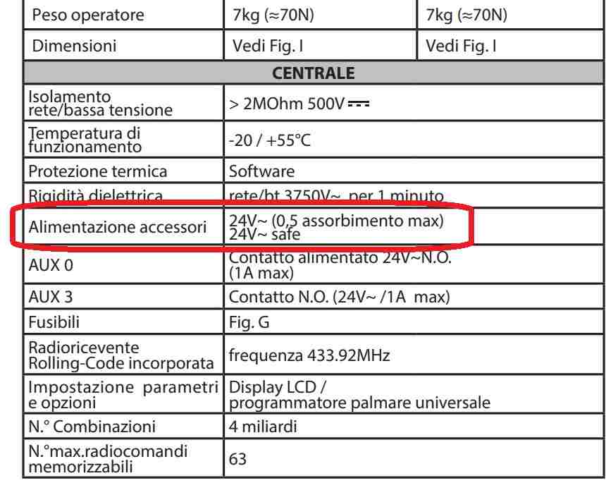

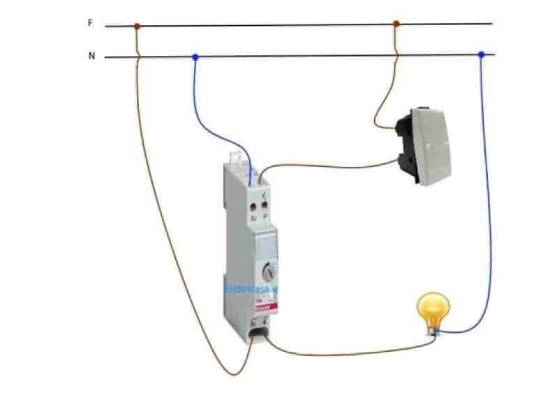

jesterpuff ha aderito alla comunità
- Ieri
Perdita Cestello Ignis kpiu (Phonola PNL6395)
Ale_23 ha risposto a Ale_23 alla discussione in Lavatrici - Asciugabiancheria
Grazie per l’interessamento spero vivamente che hai qualcosa 🙏. ( ovviamente prima cavo di sezione giusta e schuko). Per me sarebbe la prima volta che apro una vasca ecco non saprei da dove iniziare ma con pazienza si fa tutto; comunque si anche questa “Phonola”con vetro nero ha la vasca smaltata, ho controllato sotto la vasca non ha ruggine di nessun tipo e solo lì dove perde sulla cravatta; fino poco tempo fa avevo anche il manuale che purtroppo non riesco più a trovare… -
Lampeggiante came krx + supporto a parete
ROBY 73 ha risposto a El_Mago_Peppins alla discussione in Cancelli elettrici
Bene, mi fa piacere che tu abbia risolto 👍 Grazie dell'aggiornamento, ciao -
Ciao daniele124578, Dire solo "basculante BFT" hai dato forse sì e no il 10% delle informazioni che servono. Dovresti dirci almeno il modello e/o meglio ancora l'articolo preciso della scheda e meglio ancora farceli vedere tramite foto. Non ci hai nemmeno detto se l'automazione è di quelle a traino con guida centrale a catena o cinghia, oppure come presumo che sia, con il motore attaccato direttamente sul mantello del portone. Di solito quelli più nuovi della BFT sono riceventi integrate sulla scheda madre e quindi prima di tutto, bisognerebbe provare a cancellare e rimemorizzare i radiocomandi, ma non ti assicuro che la cosa funzioni. Se vuoi provarci tu, ti spiego come fare, ma da come hai "impostato il discorso", credo proprio che sia meglio chiamare qualcuno dio competente, vedi tu
Estrattori d'aria - Timer spegnimento.
robi73 ha risposto a robi73 alla discussione in Aspirapolvere e Ventilatori
Pare che funzioni a relè il timer che ho postato, dunque, non funzionerebbe meglio con un pulsante che vada a eccitare il relè o dopo spenga l'estrattore d'aria, piuttosto che un bipolare che deve essere spento e poi riacceso ogni volta? Intendo come nello schema allegato, tenuto conto che, invece della lampada ci sia l'estrattore d'aria. -
BFT Deimos Ultra BT A600 – Problema Merak 600 (alimentazione fotocellule / Vsafe)
ROBY 73 ha risposto a Manu Rove alla discussione in Cancelli elettrici
Ciao Manu Rove, https://www.atecnica.fr/file/ist-bft-deimos-ultra-bt-a400-a600-24v-manuale-istruzioni-montaggio-installazione-collegamenti.pdf Perché è giusto che sia così. I 24Vca sul morsetto 52 "VSafe+" ci sono solo quando le fotocellule sono allineate tra loro e subito dopo che dai un impulso di START ed è per questo che si chiama "Modo verificato", dove servono appunto cinque fili sulla fotocellula ricevente e l'alimentazione della trasmittente va collegata appunto tra i morsetti 50 e 52. C'è un'altra cosa però da verificare e cioè l'impostazione dell'ingresso SAFE1, se è appunto impostato in modo "normale", oppure "verificato". Quindi, entra nel Menù Logiche e verifica appunto la relativa programmazione. Sì certo, la BFT, ma è di loro proprietà e di certo non lo divulgano in rete e nemmeno ai centri assistenza o ai rivenditori, come il 99,99% delle schede elettroniche per automazioni, citofoni, antifurti, ecc... Sì è giusto, l'uscita è in Vac (Tensione Alternata), che diventano 24Vcc (Tensione Continua), solo qualora venga installato il gruppo batterie e manchi la tensione di alimentazione 230Vac. Negli schemi / manuali i morsetti vengono siglati con i simboli + e -, ma solo come indicazione per collegare gli accessori con la polarità corretta, ma se guardate la tabella a pag. 14 del pdf / 28 del manuale: c'è appunto scritto che l'uscita di alimentazione degli accessori è in Tensione Alternata -
riparazione catena a led
Dumah Brazorf ha risposto a carlone2011 alla discussione in Elettronica Fai da te
poi l'onda quadra al massimo farà 0/3V, non +3/-3V, quindi sempre una fila si accende. -
emmedi10 ha iniziato a seguire Girls In Your City - Anonymous Casual Dating - No Selfie
Girls In Your City - Anonymous Casual Dating - No Selfie
emmedi10 ha inserito una discussione in Motori - Generatori
Womens In Your Town - No Selfie - Anonymous Casual Dating https://SecreLocal.com [url=https://SecreLocal.com/girls.html] Girls In Your City [/url] - Anonymous Adult Dating - No Verify -
Grazie per le risposte,per correttezza,,attendo la risposta da un venditore di ebay,nel caso non andasse a buon fine con lui,se riuscissi a trovarmela voi,sarebbe perfetto,grazie ancora
Perdita IGNIS K PIÙ AWL 394/1
Matteo 88 ha risposto a Matteo 88 alla discussione in Lavatrici - Asciugabiancheria
Domani controllo e vedo se sono in grado di farlo... Ma io pensavo, cambiando i cavi di alimentazione dalla spina al timer cosa risolvo? Cioè sempre che la resistenza mi chiede 1950 watt, ne passa parecchia di corrente! Tu dici che il difetto è il cavo troppo piccolo che si scalda fino ad incendiarsi? Visto che ormai ho cambiato praticamente tutto per finire di fare un lavoro fatto bene volevo sistemare la forte vibrazione del cestello durante la centrifuga. Chissà che cambiare le quattro molle sopra (sempre se le trovo) mi risolve qualcosa oppure sono quelle due sotto attaccatte alla vasca. Vedo che quelle sotto tremano è sembrano ballare da dove sono attaccate al cestello, potrebbe essere quello il problema? Sembra che il cestello non sia equilibrato... Grazie dell'aiuto... Allego foto col sospettato della forte vibrazione... -
Malfunzionamento centralina Altair-p BFT
ROBY 73 ha risposto a RennaC alla discussione in Cancelli elettrici
Sì esatto, dovresti cambiare le casse intere FROG-CFN con conseguente estrazione delle ante, demolizione basi e nuova posa con cemento. Diciamo che rimarresti senza cancello almeno due o tre giorni Certo, ci può stare, buona idea, sicuramente più "rapido e indolore". Nel resto come si dice in questi casi: <<Nella vita non si è mai finito di imparare>> ☺️ -
Telecomando Cancello Came Rubato
ROBY 73 ha risposto a LulaMo alla discussione in Cancelli elettrici
Ciao LulaMo, https://came-cdn.thron.com/static/2XDSUE_FA01883-IT_YQDDD2.pdf?xseo=&response-content-disposition=inline%3Bfilename%3D"CAME-fa01883-it.pdf" https://came-cdn.thron.com/static/UO75ND__FA01703M4A_YOT7T3.pdf?xseo=&response-content-disposition=inline%3Bfilename%3D"CAME-fa01703m4a.pdf" Devi prendere un nuovo radiocomando CAME originale con la codifica uguale a quelli che hai già, memorizzarlo sulla scheda ZA3P e poi copiare gli altri due rimasti su quello nuovo. No, quella in questo link è una AF43SR e non una AF43S come detto da @LulaMo -
interruttore e fusibile insieme....info
spippolone ha risposto a antonio666 alla discussione in Elettronica generica
una semplice scatola da esterno Gewiss o altre marche a 2 posti ci monti un interruttore bipolare e un fusibile..due pressacavo e stop. Sicura al 100% se chi fa i collegamenti li sa fare.. -
Mark25 ha aderito alla comunità
Perdita Cestello Ignis kpiu (Phonola PNL6395)
Ganimede77 ha risposto a Ale_23 alla discussione in Lavatrici - Asciugabiancheria
Da bambino doveva esserci una di queste in casa. Ho memoria della vasca scura smaltata che ad un certo punto si corrose abbondantemente. Ricordo male, o i cuscinetti erano solo da un lato della vasca... era come una carica frontale odierna... giusto? Grazie. -
URMET IMAGO 1707
ROBY 73 ha risposto a leonardo caldara alla discussione in Citofoni, videocitofoni e intercomunicanti
Ciao leonardo caldara, Non conosco il prodotto, ma "Imago 1707" e poi? Dopo queste quattro cifre c'è lo "/" e in teoria altre una a due cifre, cioè quali? Perché sono quelle che identificano il tipo di impianto / tecnologia che da quello che ho trovato può essere IPervoice; Digivoice; 2GO!; Coax. Casomai posta un paio di foto, compreso l'alimentatore -------------------------------------------------------- Ecco appunto, mentre io stavo ancora cercando nei vecchi cataloghi @Roberto Garoscio che conosce Urmet molto meglio di me, mi ha giustamente "anticipato con un buon distacco" 🤣 -
Telecomando Cancello Came Rubato
spippolone ha risposto a LulaMo alla discussione in Cancelli elettrici
Si cambia prendi questo link https://static.came.com/doc/FA00370M4A.pdf -
Sostituzione pulsante per faretti dimmerabili con Bticino Smart
andreacos92 ha risposto a andreacos92 alla discussione in Domotica e Building
Ok, grazie mille per le info! -
Schema collegamento dimmer idea 16561
giancarlone ha risposto a giancarlone alla discussione in Schemi e applicazioni di circuiti elettrici
Grazie, fino lì c'ero arrivato. Volevo proprio il 15561 perché è diverso da tutti gli altri. Ho risolto battendo i fili dell impianto. Grazie comunque. -
Schema collegamento dimmer idea 16561
giancarlone ha risposto a giancarlone alla discussione in Schemi e applicazioni di circuiti elettrici
Mi serviva lo schema per non seguire tutto l'impianto che è fatto da 40 anni e non rispetta i colori, comunque ho risolto grazie mille.1 -
Schema collegamento dimmer idea 16561
giancarlone ha risposto a giancarlone alla discussione in Schemi e applicazioni di circuiti elettrici
Roberto Garoscio ha iniziato a seguire URMET IMAGO 1707
URMET IMAGO 1707
Roberto Garoscio ha risposto a leonardo caldara alla discussione in Citofoni, videocitofoni e intercomunicanti
1707/… ci devi indicare il numero indicato al posto dei punti. -
Apertura portoncino con pulsante di chiamata - citofono a due fili
ROBY 73 ha risposto a ohdie93 alla discussione in Citofoni, videocitofoni e intercomunicanti
Sì esatto! Se il cavo del tuo citofono è un multifilare / multicoppia e arriva nella scatola a fianco dell'alimentatore, sì, puoi benissimo usare due fili che dovrebbero essere liberi di quello stesso cavo. Altrimenti dovrai appunto passare due nuovi fili, quindi togli il citofono e apri la scatola e vedi appunto se i colori corrispondono e ti avanzano. -
Timer programmatore cod.481928218342
Diomede Corso ha risposto a Ale_23 alla discussione in Lavatrici - Asciugabiancheria
No Livio, dal 2022 per una serie di vicissitudini ho dovuto smantellare tutto... in attesa di trovare una nuova sistemazione. Ma ho conservato il tesoro, stipato in un box -
Perdita Cestello Ignis kpiu (Phonola PNL6395)
Diomede Corso ha risposto a Ale_23 alla discussione in Lavatrici - Asciugabiancheria
No, la AWF638 (Kt- vetro nero) era smaltata e c'erano 2 serie, poi con la AWL394(K+ vetro bianco) fecero la inox, e poi ultima la AWM649 (coperchio di lamiera bianca) che era in plastica. 😝 io quei lavori li facevo mentre rispondevo al telefono, girando il sugo Cmq forse ho trovato la scatola coi timer-Ignis -
Perdita IGNIS K PIÙ AWL 394/1
Diomede Corso ha risposto a Matteo 88 alla discussione in Lavatrici - Asciugabiancheria
😢 e pensare che 3 anni fa ho smantellato tutto. Mi fate venire voglia di ricominciare. I manicotti non si riparano col silicone. Meglio la pasta rossa (io non l'ho mai usata. Il cavi di alimentazione va rifatto con sez 2mm, spina shuko e stagnare i puntali (o fare bene i capicorda) delle estremità che si collegano alla morsettiera che è dive c'è il filtro andidisturbo sotto al timer -
Lavatrice LG F1047TD in dirittura d'arrivo
Diomede Corso ha risposto a Jamie alla discussione in Lavatrici - Asciugabiancheria
Se avessi dovuto levate i frontali di quante 1047 ho fatto... Vabbe, meglio così 😉
