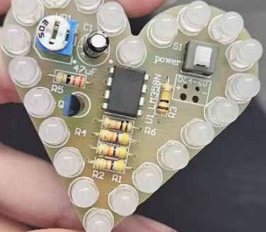

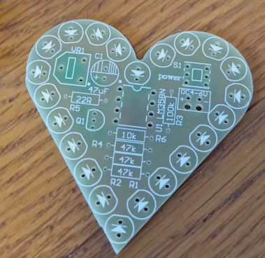

contemarder ha iniziato a seguire alimentare circuito a led DC4 6V
salute a tutti, ho comprato un gadget cinese, che allego in foto, per un'idea che vorrei sviluppare e anche per fare un pò di pratica di saldatura a stagno. Ho terminato la saldatura di tutti i componenti ma non so come alimentarlo, ho provato collegando un vano batteria da 1.5v x2 ma non si accende, evidentemente non sufficienti. Sul circuito c'è scritto DC4 6V, altra cosa che non capisco è perchè ci sono 2 fori sul + e 2 sul -. grazie
Combo Hitachi Dv-Pf6E
Riccardo Ottaviucci ha risposto a MARCHIGNO alla discussione in Radio - Stereo - Autoradio - HiFi - CD - DVD
il post è di 14 anni fa e comunque il link è ancora valido e si può scaricare tranquillamente -
Sostituzione vecchio Urmet 1130/12 con Urmet 1144/15
ROBY 73 ha risposto a DrBonny alla discussione in Citofoni, videocitofoni e intercomunicanti
Ciao DrBonny, No guarda meglio, il ronzatore è tra i morsetti 7 e 11, mentre il pulsante per l'apertura del cancello è tra i morsetti 9 e 10. Se hai un tester e lo sai usare, una volta che smonti il vecchio citofono vedrai che è così. Sul nuovo 1144/15 devi collegare ancora il filo rosa nel morsetto 6, il bianco nel morsetto 10 e fare un ponte tra i morsetti 6 e 10 come indicato nel manuale https://media.adeo.com/media/4684639/media.pdf Quindi il giallo andrà ancora nel morsetto 9 e poi 1 marrone su 1 e 2 grigio su 2, di conseguenza come ha detto correttamente @Roberto Garoscio, dovresti avere il ronzatore in un'altra scatola, magari sopra la porta di ingresso. Verifica che il campanello dalla porta di ingresso sul pianerottolo suoni, è da capire se la chiamata risponde sullo stesso ronzatore da entrambe le postazioni, oppure se hai due campanelli / suonerie separati. Se riesci, chiedi anche ai vicini se hanno problemi e/o se hanno i campanelli separati, oppure rispondono ad un unico ronzatore -
Tapparella che non sale più da interruttore e alexa/bus dopo sbalzo di corrente
ROBY 73 ha risposto a Dono alla discussione in Quadri elettrici civili e terziario
Ciao Dono, Sì esatto! Assolutamente no, quelli devono rimanere lì come sono, l'unica cosa che sarà "anomala", è che avrai i comandi invertiti e cioè per aprire la tapparella della camera matrimoniale dovrai premere il pulsante della cameretta (o quello che è) e viceversa per aprire quella della cameretta dovrai premere i pulsanti o dire ad Alexa di aprire la tapparella della camera matrimoniale. Quindi, se le tapparelle si muovono entrambe anche a comandi invertiti, il problema è solo l'attuatore, altrimenti se quella della camera continua a non muoversi, allora potrebbe essersi danneggiato anche il motore, ma non credo -
Roberto Garoscio ha iniziato a seguire problema 2 voice e Sostituzione vecchio Urmet 1130/12 con Urmet 1144/15
Sostituzione vecchio Urmet 1130/12 con Urmet 1144/15
Roberto Garoscio ha risposto a DrBonny alla discussione in Citofoni, videocitofoni e intercomunicanti
Il cavo bianco devi metterlo sul 10 ponticellandolo con il 6, non hai collegato il 7 perché sicuramente la chiamata è su un ronzatore esterno. -
Caldaia Riello del 2006: può funzionare ancora?
SuperUCCU ha risposto a SuperUCCU alla discussione in Impianti Riscaldamento
Grazie mille! Sempre gentilissimo e preparato! -
problema 2 voice
Roberto Garoscio ha risposto a Michel11 alla discussione in Citofoni, videocitofoni e intercomunicanti
L’immagine è nitida senza disturbi? I 3 Mirò sono tutti su unica chiamata? -
Apertura elettroserratura comandata da Urmet 1083/48
Roberto Garoscio ha risposto a cherubino1970 alla discussione in Citofoni, videocitofoni e intercomunicanti
No. Il cavo non è schermato ma twistato. Quando attivi l’apertura da un posto interno, il led sul posto esterno che indica la porta aperta, si accende? -
Apertura elettroserratura comandata da Urmet 1083/48
Roberto Garoscio ha risposto a cherubino1970 alla discussione in Citofoni, videocitofoni e intercomunicanti
Quando attivi l’apertura da un posto interno, il led sul posto esterno che indica la porta aperta, si accende? -
Collegamenti non a regola d'arte tra fila di pannelli fotovoltaici
Maurizio Colombi ha risposto a Marco1510 alla discussione in Fotovoltaico
Oggi ne sono state dette tante, dico anche la mia e poi resto in ascolto. Credo che sia la frase più sensata scritta in queste due pagine fitte di commenti, insieme a tante altre tra cui: E finalmente si potrà parlare liberamente dell'interpretazione delle norme, che esiste da sempre, ma che nessuno conosce. mrgianfranco, ma che canala tassellata, c'è la passatoia "anti inciampo" da "service audio" che è a norma più di tutte le altre cose... Purtroppo costa come lo zafferano e non è considerata da posa fissa, ma andrebbe benissimo per soddisfare il cliente. Quello che farà la ditta "disonesta" come ho già ipotizzato in precedenza. Peccato che i "traversi" di supporto dei pannelli siano sollevati da terra e ci sia da aggiungerci un pezzetto di qualcosa per "puntellare" la spiralata. Certo, ne esistono mille e più tipi, prodotti con mille e più componenti. Le abbiamo usate anche noi qualche volta, ma a seguito dell'esito della "perizia asseverata" di un tecnico di ns. fiducia, riguardante la reale portata del solaio. Pare, invece, che la sola apposizione di una scritta CE ed un numero seguito da UNI EN sulla scheda tecnica renda il prodotto adatto a soddisfare tutte le soluzioni. Detto questo, vorrei soffermarmi su e di conseguenza su che, trattandosi di un carico non omogeneo e non equamente distribuito, supera brillantemente la portata "canonica" di un normalissimo solaio realizzato tradizionalmente. Visto che i VVF faranno due passi per fare la verifica in veste ufficiale, si porteranno anche un ingegnere civile (ogni caserma ne ha uno, che magari è anche il direttore e firma tutti i documenti) che si sorprenderà di questi pesi anomali e farà ulteriori verifiche. Ma non ci sono problemi, bisogna andarne alla fine, ormai siamo in ballo ed è una questione di principio. Mi fa piacere che qualcuno abbia tirato in ballo l'angolo di inclinazione, belle cose, trigonometria pura... ma quanti installatori applicano l'angolo medio di inclinazione quando realizzano un impianto a filo tetto, su un tetto ricoperto in laterizio o in cementegola o ancora meglio in lastre grecate? Ma forse sto sollevando un ulteriore vespaio, è meglio che resti diligentemente in ascolto e basta, abbiamo già scritto molto dando molti consigli che convergono tutti nello stesso punto. - Oggi
mariocorsi ha aderito alla comunità
Asciugatrice condensazione o pompa di calore
ciaps ha risposto a ciaps alla discussione in Lavatrici - Asciugabiancheria
Comunque condivido quanto scritto sopra : le candy non le trovo se le filrro sui motori di ricerca mi sscono le pdc -
Sostituzione Elvox 1543 con Elvox 8870
Ggiovanni ha risposto a Michele da Verona alla discussione in Citofoni, videocitofoni e intercomunicanti
Come ti dicevo nel messaggio precedente, il problema non è che il citofono non abbia due pulsanti ma che non supporta la possibilità che il secondo pulsante abbia un negativo differente da quello del circuito citofonico. Se decidi di rinunciare all'accensione delle luci dal citofono (magari montando un pulsante esterno) puoi continuare ad utilizzare la cornetta che hai comprato, altrimenti ti consiglio di cercare un modello 4+n che preveda pulsanti ausiliari indipendenti come quello che ti ho consigliato (se vuoi restare in casa Elvox). -
causicurti ha iniziato a seguire F18 errore Aqualtis asciugatrice ariston e Asciugatrice Electrolux EW7HE92ST service mode
F18 errore Aqualtis asciugatrice ariston
causicurti ha risposto a cpcermaz alla discussione in Lavatrici - Asciugabiancheria
metti delle foto del motore, magari ha anche una piccola scheda interna. -
Problema accensione Ariston Margherita Cachemire Al748Tx
Leone2285 ha risposto a Turgon alla discussione in Lavatrici - Asciugabiancheria
Grazie per avermi risposto -
Ammodernamento Termostato
Leone2285 ha risposto a frostmoon69 alla discussione in Componenti Riscaldamento
Quindi hai la camera dei bambini più fredda? Quoto per le valvole termostatiche. Onestamente non so se agendo sulla valvola ed il detentore posti sul termosifone riesci ad equilibrare un po' la situazione tra le due camere. Certo non sarebbe completamente risolutiva. -
DrBonny ha iniziato a seguire Sostituzione vecchio Urmet 1130/12 con Urmet 1144/15
Sostituzione vecchio Urmet 1130/12 con Urmet 1144/15
DrBonny ha inserito una discussione in Citofoni, videocitofoni e intercomunicanti
Salve a tutti, vi chiedo cortesemente un parere sui collegamenti su questo vecchio Urmet 1130/12 e su come poterli collegare correttamente. Piccolo recap: appena trasferito in questa casa, l’1130 va e apre normalmente ma non si sente la fonia in uscita. Come vedete dalla foto, non ho collegamenti sul 7 (dovrebbe essere ronzatore?) ma ho un cavo sul 10 (che é ponticellato al 6 tramite clip Metallica più un cavo verde libero. Ho notato che il ronzatore, sul retro del case ha un ponte che va in corrispondenza proprio del filo 10. Decido allora di acquistare un Urmet 1144/15, collego tutto mantenendo invariato i collegamenti, e inserendo il cavo bianco (che era sul 10) nel CA del nuovo. Funziona tutto perfettamente ma non apre il portone. Ho provato a lasciare il cavo bianco libero e ponticellare 6-10 ma é ancora peggio, non funziona nulla. Qualcuno sa come aiutarmi? grazie in anticipo🙏🏻 -
Si anche io sto utilizzando ET200SP. non ho capito pero cosa intendi con "un modulo di abilitazione delle uscite". Il mio dubbio era appunto sulle uscite non safety. Per le F ovviamente non c'ê problema in quanto viene gestito tutto dalla parte safety della cpu. Ma per le altre non ero sicuro che bastasse la sola logica al di fuori del programma safety o se comunque necessitava di un uscita safety che abilitasse elettromeccanicamente il resto.
Buonasera non trovo in rete il firm per mettere su usb e vedere se si rimette a posto le funzionalita'di lavoro, adesso fa il logo poi viene androidtv poi viene blu, dopo 2 minuti circa si spenge riparte e ripete. C'e' qualche novita' grazie
causicurti ha iniziato a seguire Perdita Cestello Ignis kpiu (Phonola PNL6395)
Perdita Cestello Ignis kpiu (Phonola PNL6395)
causicurti ha risposto a Ale_23 alla discussione in Lavatrici - Asciugabiancheria
se hai una flessibile da 115 taglia il bullone al centro. -
Philco Norma 30x
Nadine 82 ha risposto a Nadine 82 alla discussione in Lavatrici - Asciugabiancheria
Non che sia un'esperta, ma anche le parti meccaniche della macchina mi sembrano in buono stato. Aggiungo che è solo 5 kg, ma onestamente l'ho sempre caricata anche più del dovuto, il che non sarebbe consigliabile, ma è ancora tra noi. -
indesit DIF66T9 dea 700 lampeggiano tutti i led dopo un pò.
causicurti ha risposto a causicurti alla discussione in Lavastoviglie
scusate ma il raffreddore mi ha tenuto a letto. Oggi ho smontato il variatore di flusso e il motore pompa. Testati tutti e due e sono OK all' interno era tutto pulito. Allora l' errore è time out portata acqua. Il relè reed(già sostituito), poi ci sono due sensor virtuali e sono W sensor il motore pompa e il D sensor pompa di scarico che contribuiscono a creare il vuoto. Dopo che sono passati 2 litri di acqua corrispondenti a 217 impulsi del reed dovrebbe partire ila moto-pompa, cosa che non fa e quindi continua a prendere acqua fino a 5,5litri per poi cominciare a scaricare. Resta sempre il fatto che dopo 11"che incomincia a prendere acqua si accendono tutti i led lampeggianti e al temine dello scarico si accendono i led 2 e 3. A questo punto non so se può essere la scheda di potenza. -
Bticino 334332 Terraneo non funzionante
Maurizio Colombi ha risposto a mario76a alla discussione in Citofoni, videocitofoni e intercomunicanti
L'apparecchio che hai installato è il primo Sprint e fa parte del sistema digitale che è stato abbandonato da BTicino già da diversi anni. Esistono ricambi utili a "rattoppare" il sistema e l'unico posto interno disponibile è il citofono Sprint (serie successiva) che ti ha consigliato il CAT BTicino. Anche se il difetto, quasi sicuramente, è da attribuire al posto interno e stiamo parlando di un impianto singolo, non sottovaluterei l'ipotesi di passare ad un sistema analogo, ma in tecnologia 2Fili; se stiamo parlando di un impianto condominiale, invece, farei intervenire il manutentore del condominio. -
Sostituzione Elvox 1543 con Elvox 8870
Michele da Verona ha risposto a Michele da Verona alla discussione in Citofoni, videocitofoni e intercomunicanti
Grazie Giovanni del tuo aiuto. In realtà il mio vecchio Elvox 1543 con il primo pulsante in alto apri il cancelletto esterno o il portoncino d'ingresso a seconda di dove citofoni, e con il secondo pulsante accendi la luce di ingresso. Anche il nuovo Elvox 8870 che ho comprato ha due pulsanti. Riesco a collegarlo o devo farmelo cambiare con l'Elvox 620R o altri compatibili? Grazie delle vostre risposte. -
VECCHIO CONTATORE ENEL - COLLEGAMENTO VECCHIO CONTATORE ELETTRICO
Maurizio Colombi ha risposto a gigj alla discussione in Elettronica generica
Mi dispiace, ma il regolamento di PLCForum , che hai dichiarato di aver letto all’atto dell’iscrizione, vieta espressamente di accodarsi alle discussioni ferme da parecchio tempo. Per favore, riproponi il tuo quesito aprendo una nuova discussione. Grazie DISCUSSIONE CHIUSA -
Ciao Gerardo, in un caso simile al tuo ho potuto constatare che erano proprio i led esausti. Se togli il pannello posteriore e dai fori esce una luce flebile che tende al blu sicuramente sono i led.
