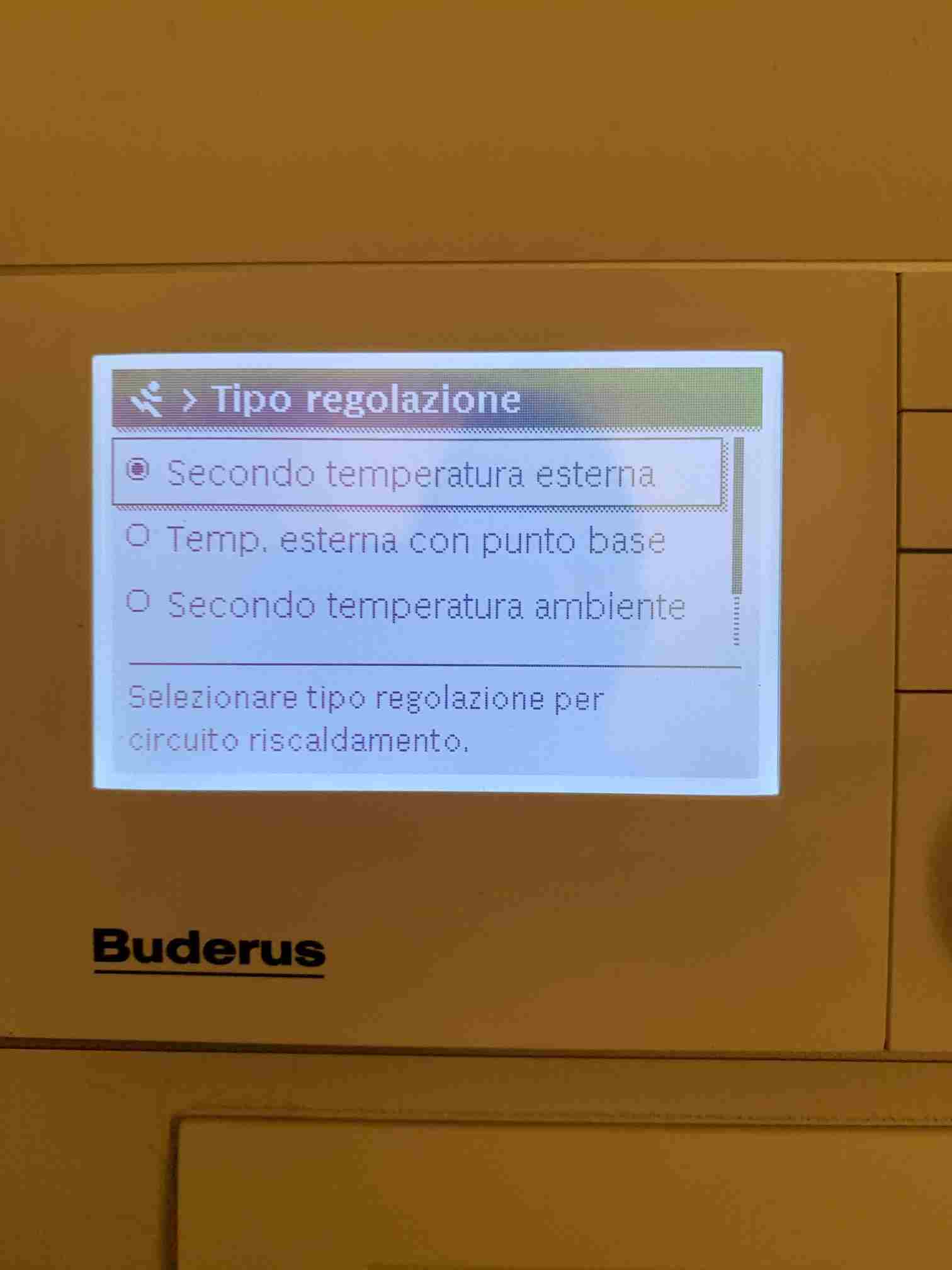

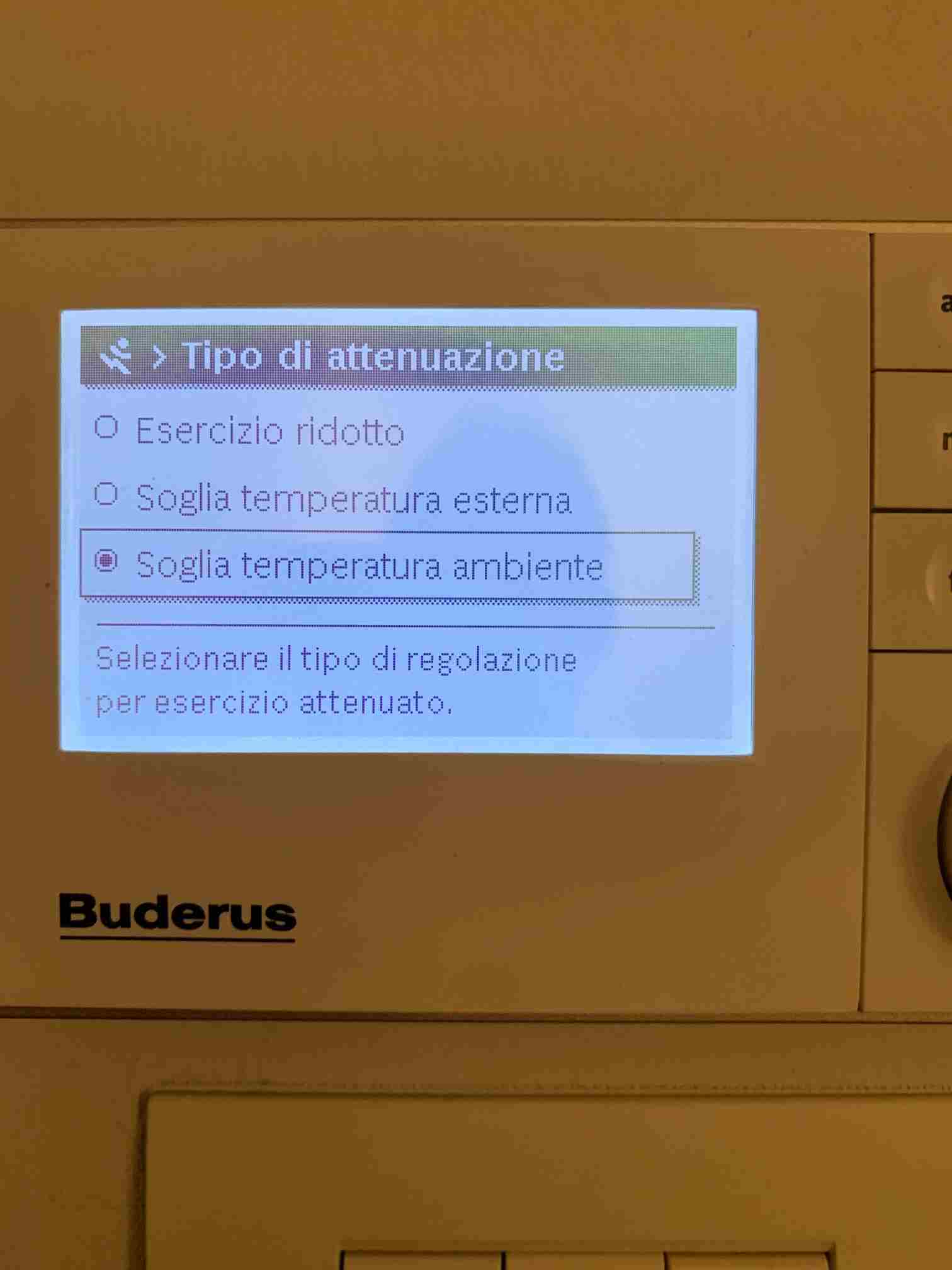

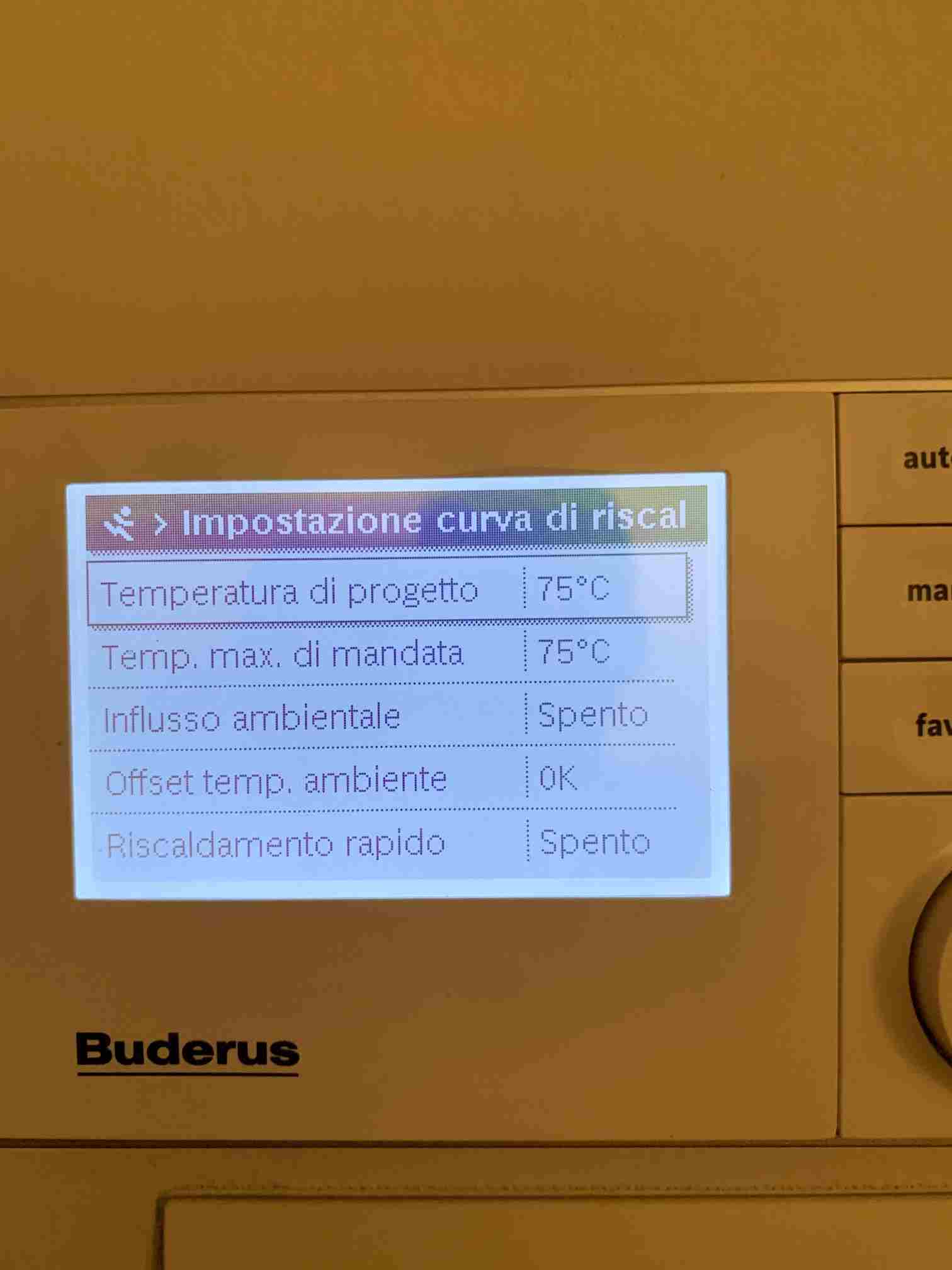

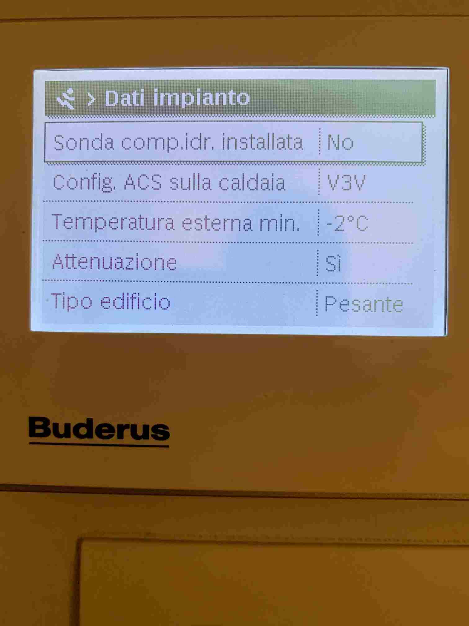

Senso rotazione giusto
rguaresc ha risposto a pedersen alla discussione in Altro su impianti elettrici industriali
Per Convenzione o Normativa che sia, collegando la fase R al morsetto U. La fase S al morsetto V e la fase T al morsetto W il motore dovrebbe girare in senso orario E' il caso di ricordare che la norma si applica stando dall parte dll'albero e non dalla parte della ventola norma 60034.8 -
Antonio770602 ha aderito alla comunità
Lavastoviglie siemens spia rubinetto
Massimo Vix ha risposto a Massimo Vix alla discussione in Lavastoviglie
Ho sostituito il reed ma non è cambiato nulla, però tra le mille prove che ho fatto ho notato che all'avvio quando il carico dura 10 / 15 secondi va subito in blocco , mentre quando carica per circa un minuto parte e almeno fino al prelavaggio gira tutto come dovrebbe, poi finito il prelavaggio dopo aver scaricato ripete il carico e succede come all'inizio del ciclo , se carica poca acqua si blocca mentre se carica a lungo finisce il lavaggio. -
Saeco Talea scarica caffè macinato
beppe18 ha risposto a caffettino alla discussione in Piccoli elettrodomestici
Ciao stingendo le macine riduci la granulometria e il caffè viene migliore su questo sono d'accordo se le macine hanno perso il filo non riescono a fare la dose puoi stringere a pacco ma non risolvi. Beppe18 -
caldaia Buderus logamax plus problema riscaldamento sempre acceso
portodimare ha risposto a portodimare alla discussione in Guasti/Problemi Riscaldamento
Ok ho trovato il manuale, sono entrato nel menu' ma non ho toccato nulla prima di capirci qualcosa. Ti posto alcuni dati, tieni presente che sono a Vicenza e l'edificio e' del 1900 quindi con muratura isolante e infissi con vetro camera, se hai dei consigli sui settaggi sono bene accetti. Grazie -
Senso rotazione giusto
reka ha risposto a pedersen alla discussione in Altro su impianti elettrici industriali
in linea teorica usare il motore come alternatore potrebbe funzionare, ma credo che ai morsetti vada collegato un analizzatore come minimo, diciamo che se non puoi nemmeno dare un colpetto per provare l'unica è scollegare il motore dalla trasmissione -
Senso rotazione giusto
Maurizio Colombi ha risposto a pedersen alla discussione in Altro su impianti elettrici industriali
Ne sei pienamente sicuro? -
De Longhi macchina caffè Prodigio
nelson1 ha risposto a nelson1 alla discussione in Piccoli elettrodomestici
sono capsule compatibili che utilizzo da anni, senza mai un problema. è la prima volta che capita e adesso la macchina è nuovamente bloccata. -
Livio Orsini ha iniziato a seguire Senso rotazione giusto
Senso rotazione giusto
Livio Orsini ha risposto a pedersen alla discussione in Altro su impianti elettrici industriali
Senza verificarlo in pratica, come ha già scritto Maurizio Colombi, non puoi avere la certezza del senso di rotazione. Nel caso in cui il macchinario, azionato dal motore, debba tassativamente ruotare in un senso ben preciso, l'unico modo certo per verificarlo è provare il senso di rotazione con motore scollegato meccanicamente dalla macchina. Lascia perdere gli strumenti mirabolanti reclamizzati su internet e youtube. -
Trmoconvettore canalizzabile non scalda
giorgio17 ha risposto a Giuseppe Boi alla discussione in Guasti/Problemi Riscaldamento
Prova aumenta temperatura acqua -
Rex fmq51x- salta corrente
piergius ha risposto a DarioRFI alla discussione in Forni - Microonde - Cucine
Scusa, mi accorgo che nella risposta ho sottinteso un particolare . - Ora che la Alimentazione è Asimmetrica Fase230V + Neutro, è importante rispettare la Polarità, nei Carichi che hanno queste Resistenze Corazzate . . la Fase arriva effettivamente nella parte del Commutatore che seleziona le Funzioni ? ( in alto nel disegno ) .. il Neutro arriva correttamenteo al Ritorno Comune delle Resistenze ? ( in basso nel disegno) - Dopo aver appurato che Fase e Neutro arrivano giusti, . Riprova staccando i fili dal Termostato e facendo il ponte tra i 2 fili . Scatta Ancora in qualche posizione del Commutatore ? .. Qualora con qualche Funzione scatti, è probabile che le relative Resistenze si siano inumidite per mancato Utilizzo . In caso può essere utile effettuare il Rodaggio . - Buona giornata ! -
caldaia Buderus logamax plus problema riscaldamento sempre acceso
portodimare ha risposto a portodimare alla discussione in Guasti/Problemi Riscaldamento
Se hai indicazioni su come posso fare ad intervenire sull'antigelo e regolare la temperatura ti sarei grato, altrimenti cerchero' i manuali sul web. Grazie - Oggi
Rex fmq51x- salta corrente
michpao ha risposto a DarioRFI alla discussione in Forni - Microonde - Cucine
Andrebbero sostituite. -
Asciugatrice Electrolux EW7HE92ST service mode
andreoli1969 ha risposto a andreoli1969 alla discussione in Lavatrici - Asciugabiancheria
Grazie il classico errore 73 NTC aperto....lo sto risolvendo sostituendolo con uno simile impiegato nelle classiche macchinette da caffe DeLonghi . -
Senso rotazione giusto
Adolfo62 ha risposto a pedersen alla discussione in Altro su impianti elettrici industriali
Per Convenzione o Normativa che sia, collegando la fase R al morsetto U. La fase S al morsetto V e la fase T al morsetto W il motore dovrebbe girare in senso orario. -
Rifacimento impianto elettrico appartamento
reka ha risposto a cimaz alla discussione in Installazione impianti elettrici civili e terziario
lo nomini due volte, ma immagino sia uno il Selettivo generale al contatore giusto? Ricorda che deve essere 6000A. in casa visto che parli di varie linee, sarebbe meglio dividerle su due differenziali di tipo adeguato agli utilizzi. -
fisica ha iniziato a seguire De Longhi macchina caffè Prodigio
De Longhi macchina caffè Prodigio
fisica ha risposto a nelson1 alla discussione in Piccoli elettrodomestici
valuta anche la possibilità che la capsula compatibile sia poco compatibile, compra delle originali e verifica che accada anche con quelle -
Tecnoblock vcw 180 xe - ACS attacca e stacca in continuazione
adrobe ha risposto a mick64 alla discussione in Guasti/Problemi Riscaldamento
Sulla pressione della rete idrica puoi fare ben poco se non eliminare eventuali perdite di carico dalla valvola di intercettazione dalla rete pubblica fino alla caldaia, comunque 4 bar sono sufficienti. Grazie a te dei tuoi apprezzamenti. -
Rifacimento impianto elettrico appartamento
Maurizio Colombi ha risposto a cimaz alla discussione in Installazione impianti elettrici civili e terziario
Si, far richiedere una potenza più elevata, usare meno rame, 6 per il montante e 4 per il piano. -
cimaz ha iniziato a seguire Rifacimento impianto elettrico appartamento
Rifacimento impianto elettrico appartamento
cimaz ha inserito una discussione in Installazione impianti elettrici civili e terziario
Ciao a tutti, come da titolo sto rifacendo l'impianto elettrico di un piccolo appartamento posto al secondo piano di un vecchio palazzo. I lavori di posa tubazioni, scatole e passaggio cavi sono completati. Ora manca il passaggio della nuova linea da contatore a centralino appartamento. La tratta è di circa 25/30 metri, subito a valle del contatore verrà installato un MT differenziale, pensavo ad un 32A , 300mA, S,. La linea passa tra le parti comuni in canala e poi su tubo incassato fino all'appartamento, pensavo di mettere cordicella FS17 da 10mmq (L-N-PE), ma non credo di starci nel tubo incassato, sarò costretto a mettere cordicella da 6mmq. Avendo il piano induzione in cucina, preferirei avere il montante di linea dal contatore da 10mmq. Per quanto riguarda il piano induzione pensavo di mettere un MT differenziale di tipo F, 30mA, con linea da 6mmq. Non ho ancora i dati del piano induzione quindi non so la potenza. Infine sempre nel centralino contatore, sarà insallato a valle del MT differenziale tipo S (generale) un MT differenziale 10A, 30mA, tipo AC per la linea ripostiglio. La potenza attuale del contatore è di 3Kw. Infine all'interno dell'appartamento c'è il centralino con un differenziale puro 40A, 30mA, Tipo A, e a seguire i vari MT o MT diff per le varie linee. Secondo voi c'è qualche miglioria che si potrebbe fare? La scelta di cavi e MT differenziali è corretta? Consigli e/o soluzioni migliori? Grazie. -
Senso rotazione giusto
Maurizio Colombi ha risposto a pedersen alla discussione in Altro su impianti elettrici industriali
Senza collegare e senza avviare un motore, non saprai mai da che parte gira. Su internet lavano gli attrezzi arrugginiti con la CocaCola, fanno le ciabatte con il polistirolo ed hanno lo strumento per vedere come girano i motori... No di certo, con un tester rilevi solo una tensione, una resistenza o una corrente, che non servono a nulla nel tuo caso. -
Livio Orsini ha iniziato a seguire Elettrovalvola birichina e Scelta del condensatore di un motore
Scelta del condensatore di un motore
Livio Orsini ha risposto a mithe alla discussione in Cancelli elettrici
Guarda un catalogo di motori elettrici e vedi che capacità è usata per motori monofasi da 3CV o 2,2kW -
Elettrovalvola birichina
Livio Orsini ha risposto a burida62 alla discussione in Guasti/Problemi Riscaldamento
La valvola cambia di stato. Se disalimentata è chiusa, alimentandola apre. Gli altri due fili dovrebbero darti continuità se la valvola è chiusa e resistenza infinita quando la valvola è aperta. -
Se non si può accedere in alcun modo al sitema, il tuo problema non è risolvibile.
- Ieri
Perdita Cestello Ignis kpiu (Phonola PNL6395)
Ale_23 ha risposto a Ale_23 alla discussione in Lavatrici - Asciugabiancheria
Ho trovato sia la cravatta che la guarnizione nuova, quindi mi cimento a cambiarla, e soprattutto grazie ai vostri consigli ho capito che è abbastanza facile… L’ unico problema rimane sto maledetto timer😅 -
Problema frigorifero
Diomede Corso ha risposto a eamaxb alla discussione in Frigoriferi - Congelatori
Esatto! A me fa la stessa cosa con la lavatrice ... perche è collegata su una presa circa corrente anche alla presa del tv
