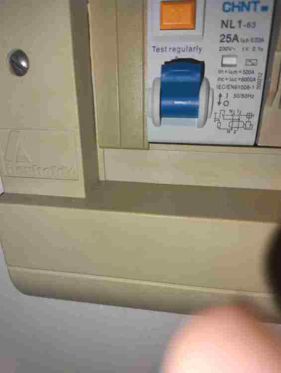

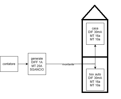

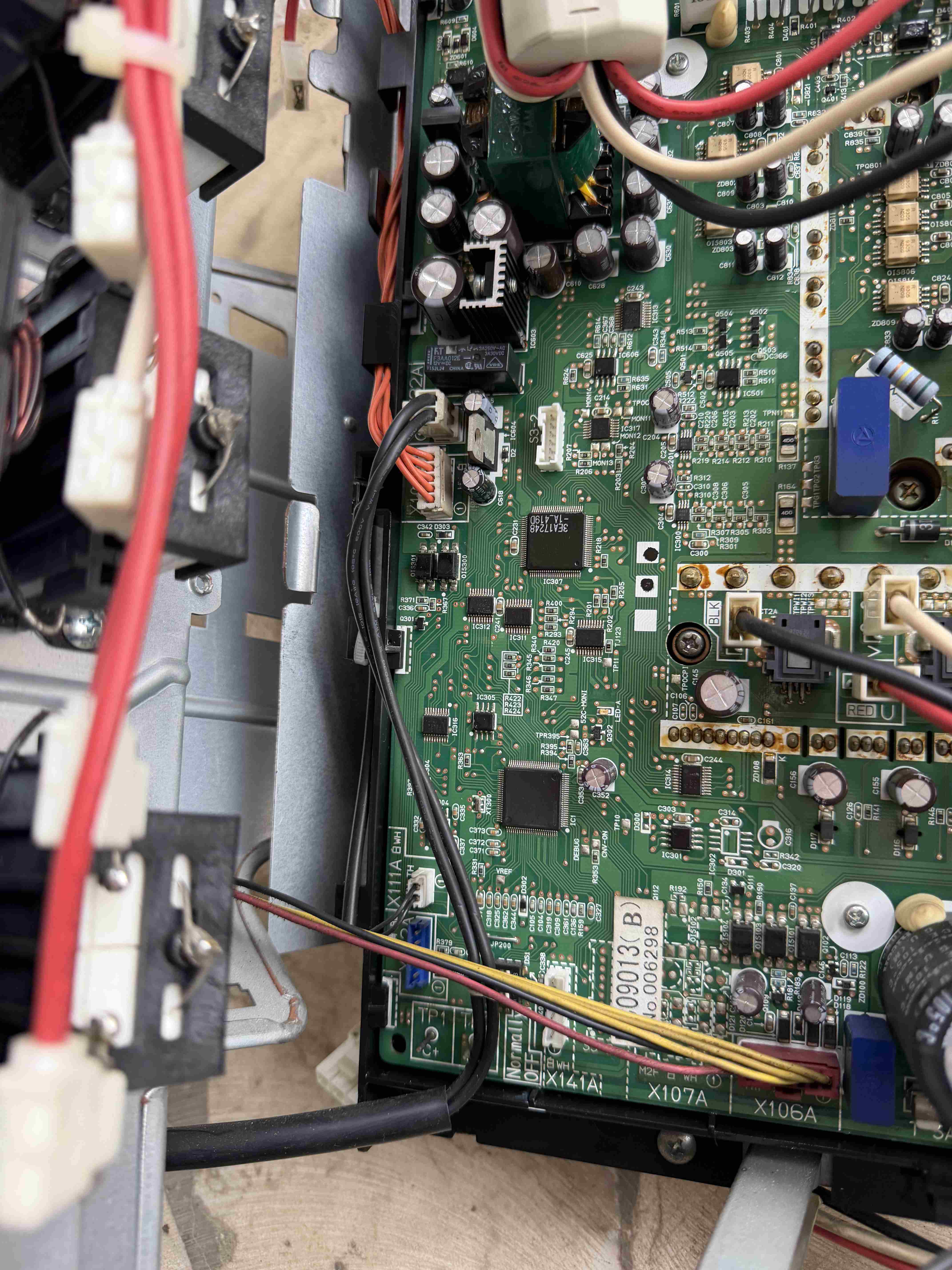

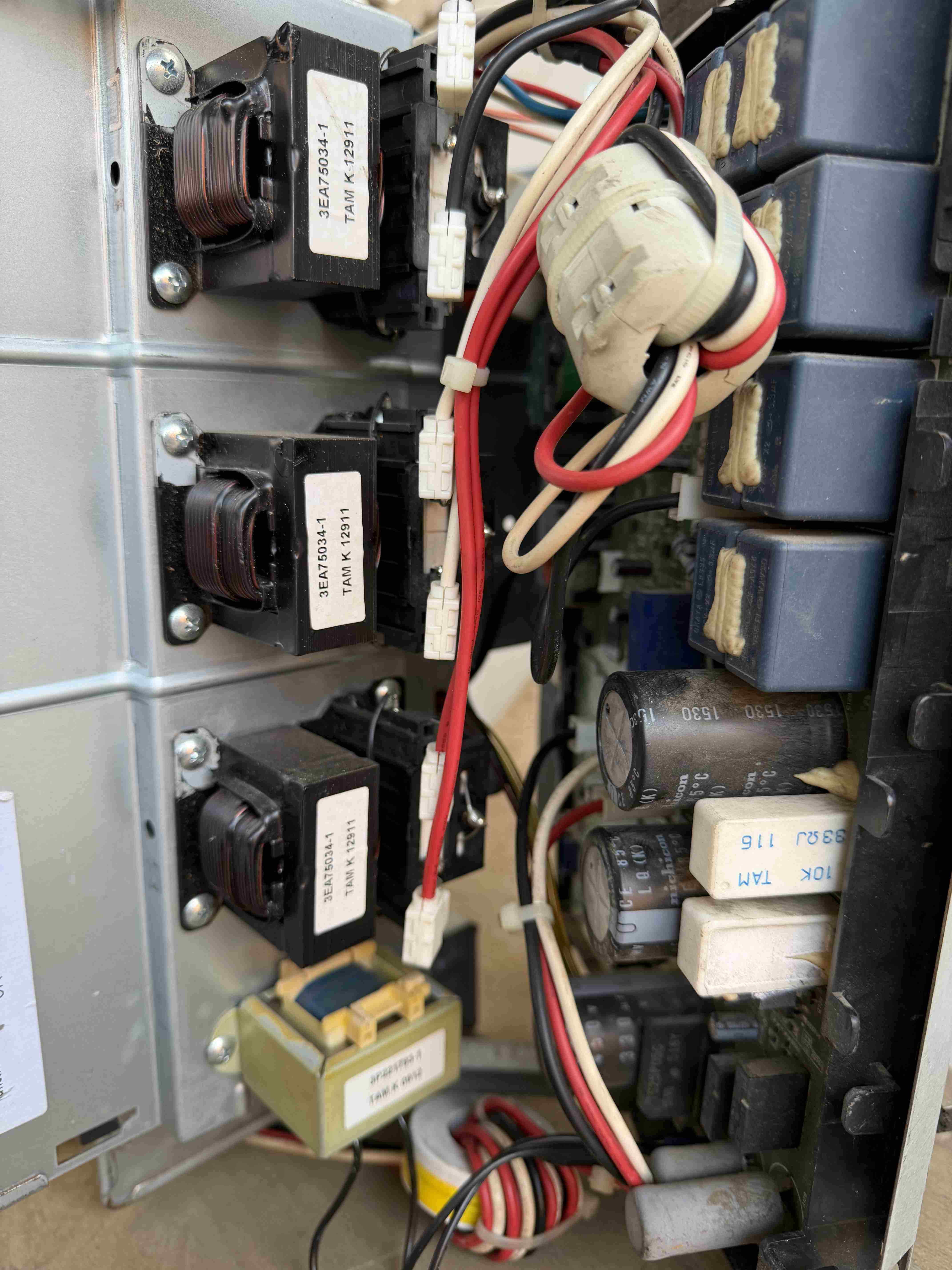

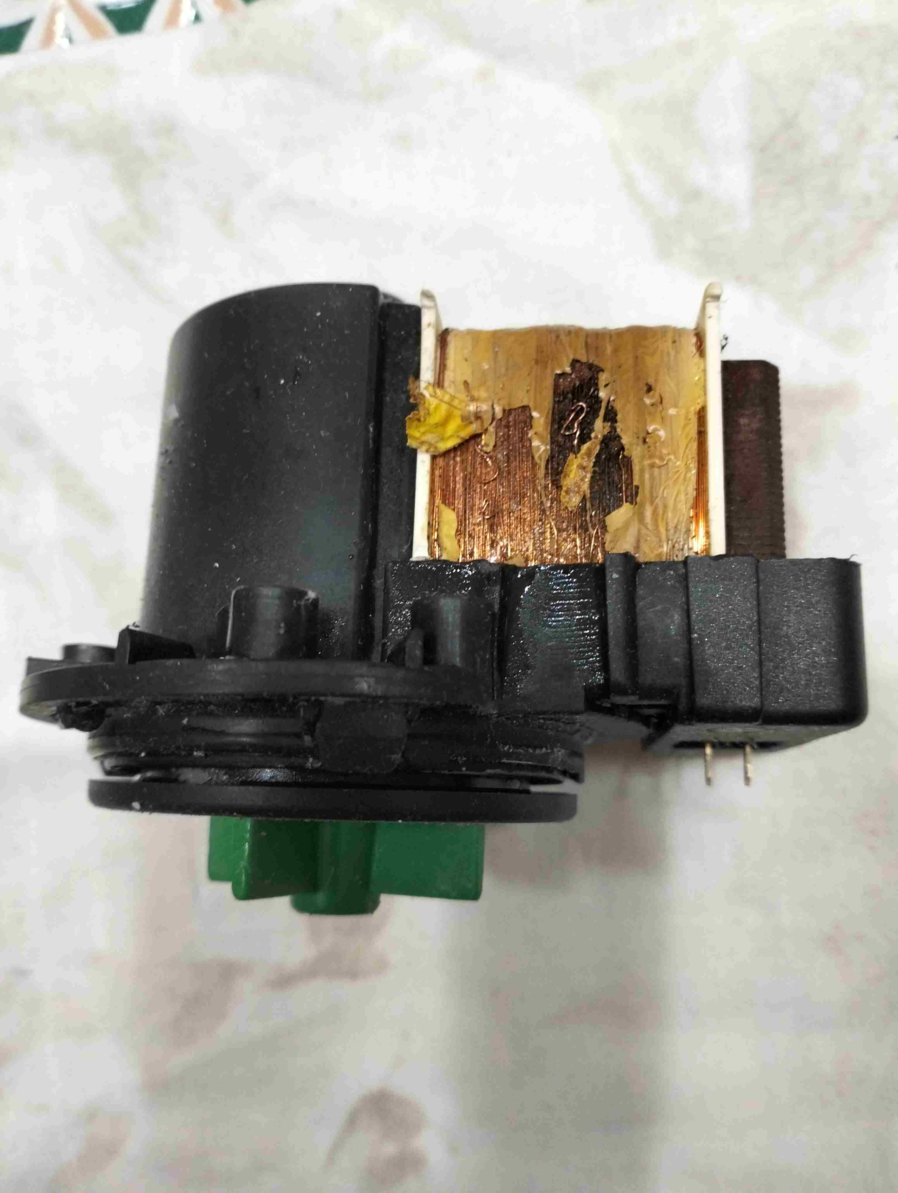

pdc con caloriferi in zona sud italia climatica c
Alessio Menditto ha risposto a Francesco Pen alla discussione in Impianti Riscaldamento
Ma ovviamente non puoi scaldare contemporaneamente tutte le stanze. -
Lavatrice Whirlpool DLC 9200
elioalfano ha risposto a elioalfano alla discussione in Lavatrici - Asciugabiancheria
Ok. Grazie -
pdc con caloriferi in zona sud italia climatica c
click0 ha risposto a Francesco Pen alla discussione in Impianti Riscaldamento
volendo "consegnare" i 129 kWh(t) in elettrico? si hanno circa 11kWh di elettricità ogni ora da erogare, direi che è abbastanza irrealizzabile senza rivedere in toto e pesantemente l'impianto elettrico (se si usano più punti di emissione) -
motorizzare una sbarra di accesso con un bft oro
dani76er ha risposto a dani76er alla discussione in Cancelli elettrici
Grazie mille Roberto. Ne ho smontato uno per cambiare le guarnizioni e oring e come dici tu la pompa pesca dalla parte bassa del serbatoio non vedo sfiati ma penso che cambierò progetto ... Pensavo ad un motore 220 v con trasmissione a cinghia o catena pensi che la scheda possa reggere un carico di questo tipo? Grazie mille per l' aiuto -
pdc con caloriferi in zona sud italia climatica c
Alessio Menditto ha risposto a Francesco Pen alla discussione in Impianti Riscaldamento
Ma poi, affrontiamo il problema da un punto strettamente energetico: una resistenza elettrica pura ha una resa pari a 1, cioè 1 watt elettrico produce 1 watt termico, una pdc ha una resa (intesa come somma di diversi calori) maggiore di 1, dipende quanto maggiore ma di un po’, idem caldaia a condensazione. La discriminante è il costo di queste macchine, che ovviamente ammortizzi nel tempo. Una casa abitata 1 mese all anno giustifica il costo di installazione di una pdc o caldaia, con tutte le spese che comportano? Una resistenza elettrica in una stufa è onesta, non imbroglia, rende 1, la resa maggiore delle pdc subdolamente maschera i tanti pezzi che si possono rompere (in una discussione postata poche ore fa il preventivo di una sostituzione di una scheda elettronica è di 2000 euro ( DUEMILA!!!!!!), per due cazzi di resistenze e condensatori e poco altro dal valore puro di nemmeno 5 euro ! Quindi con la pdc tu spendi migliaia di euro per scaldare una casa che vivi 1 mese all anno e ti accolli un reale rischio di rotture negli anni che ti mangiano con gli interessi l’irrisorio risparmio che hai avuto. In una parola, una follia. -
Buonasera, la centralina che ho scritto sul titolo, ha 2 ingressi,e 8 derivati, adesso ha dei problemi. quando do tensione, squillano tutti i telefoni contemporaneamente,volevo sapere se c'è qualcuno che riesce a ripararla. sono in Abruzzo. Grazie
Lavatrice Whirlpool DLC 9200
Stefano Dalmo ha risposto a elioalfano alla discussione in Lavatrici - Asciugabiancheria
Ecco 🤷♂️ controlla se vi cade acqua sopra . È molto raro un corto del genere . -
pdc con caloriferi in zona sud italia climatica c
click0 ha risposto a Francesco Pen alla discussione in Impianti Riscaldamento
i costi di utilizzo salgono (il gpl costa di più) e passi dal fare sollevamento sacchi, al fare sollevamento bombole -
Macchinetta caffè grimac
Leone2285 ha risposto a Leone2285 alla discussione in Piccoli elettrodomestici
@NovellinoXX Per fare la prova ho tagliato un pezzo di camera d'aria come una specie di guarnizione. Con le molle 61 inserite continua a sgrondare acqua mentre senza le molle l'acqua esce dall'ugello di erogazione come dovrebbe. Adesso non so se lasciarlo così o aumentare lo spessore della guarnizione. Cosa faresti? - Oggi
Configurazione scheda Ferroli HDIMS13 FE01 - ABM01/A
mastico_amaro ha inserito una discussione in Guasti/Problemi Riscaldamento
Ciao a tutti, Ho una caldaia Ferroli DOMIproject F 24 D che ultimamente mi da problemi sulla scheda elettronica. Ha iniziato a spegnersi e accendersi a suo piacimento e con il calare delle temperature ha smesso di accendersi del tutto, fin quando non ho scoperto che scaldando con il phon un punto preciso della scheda, questa si riaccendeva. Il punto è quello del regolatore di tensione, dove ci sono i due grandi condensatori di filtro e l'integrato VIPer 22A. A leggere online con buona probabilità erano loro i colpevoli, li ho sostituiti eppure la scheda si comporta ancora nello stesso modo. Nel frattempo ho reperito una nuova scheda come da oggetto ma ho scoperto che deve essere configurata (non è nuova, l'ho presa su eBay e il venditore mi ha detto che era montata su una Baxi). Montandola e accendendo la caldaia fa questo scherzo: quando apro il sanitario scalda l'acqua dei termosifoni con il risultato che la temperatura al rubinetto è appena tiepida. Sapere aiutarmi nella configurazione ? Ho scaricato il manuale della ABM01 e dovrei avere tutte le procedure descritte ma non ho idea di come impostare i parametri. Grazie in anticipo! Pierpaolo -
piano cottura franke
Federico 1 ha risposto a Federico 1 alla discussione in Forni - Microonde - Cucine
Buona sera ho risolto cambiando il generatore di scintilla e avvicinando leggermente tramite un leggerissimo spessore le candelette al bruciatore perchè anche con questo si accendeva la fiamma a fatica malgrado abbia spazzolato bene i bruciatori che sono in ottone e ghisa ma vedo che sono nuovamente dopo qualche accensione anneriti forse l'età, potrei anche cambiarli perchè ho trovato il ricambio ma hanno un costo dei soli 4 bruciatori principali di 95 euro mentre il bruciatore chiamato peschiera è introvabile.Certo questo piano di cottura a ben 26 anni e dal costo dei ricambi una volta facevano roba buona, ora vedo piani di cottura anche costosi con materiale molto economico che penso se arrivano a 5 anni è già fortuna quindi finche va mi tengo il mio. -
Lavatrice Whirlpool DLC 9200
elioalfano ha risposto a elioalfano alla discussione in Lavatrici - Asciugabiancheria
Stefano innanzitutto grazie mille per la tempestiva risposta. Mi consigli di seguire il circuito da triac al carico comandato oppure misuro la resistenza di ogni singolo potenziale carico? G Trovato il colpevole. L' avvolgimento del motore della pompa acqua in corto. Sostituita pompa e triac e problema risolto. Grazie mille Stefano -
mastico_amaro ha aderito alla comunità
timtomtam3 ha iniziato a seguire Derivazione a Y su montante
Derivazione a Y su montante
timtomtam3 ha inserito una discussione in Progettazione impianti elettrici civili e terziario
Buongiorno a tutti, in famiglia stiamo valutando l'acquisto di un'auto elettrica e vorremmo stimare i costi di installazione di una wallbox da 6kW nel box auto. L'obiettivo è avere un'idea chiara dell'entità dei lavori per evitare sorprese dopo l'acquisto dell'auto. Durante un’ispezione preliminare ho individuato una derivazione a Y sul montante principale. In origine il montante dal contatore arrivava direttamente al quadro dell’abitazione; successivamente, circa 20 anni fa, mio padre ha realizzato questa derivazione per alimentare un quadretto dedicato nel box auto (temo quindi che la Dichiarazione di Conformità non sia più valida da allora). Il montante dal contatore alla scatola di derivazione è realizzato con cavo FG7OR 3×16 mm², per una lunghezza stimata di circa 40 m (interrato); dalla derivazione ai rispettivi quadri partono conduttori da 16 mm², con lunghezze approssimative di 2 m e 5 m. Allego uno schema unifilare per maggiore chiarezza. Sono consapevole che le protezioni attuali dovranno in ogni caso essere adeguate. Vi chiedo quindi un parere tecnico sulla situazione: l’attuale configurazione è, a vostro avviso, recuperabile e certificabile in sede di adeguamento normativo, oppure sarà necessario rifare l’intero montante e/o predisporre un nuovo collegamento dal quadro generale al box auto per la wallbox? La certificazione dell’impianto per noi è un aspetto fondamentale, sia per poter aderire alla sperimentazione ARERA sui 6 kW in fascia F3, sia perché il box auto è soggetto a CPI e vorrei regolarizzare completamente la situazione. Ovviamente affiderò l’intervento a un professionista qualificato, ma vorrei capire in anticipo se mi attende un intervento “leggero” (limitato all’adeguamento dei quadri) oppure uno più “pesante” (con rifacimento delle linee). Ringrazio anticipatamente tutti coloro che vorranno condividere il loro parere tecnico e la propria esperienza. -
Elvox 40547 su uscita 692D?
mark761 ha risposto a mark761 alla discussione in Citofoni, videocitofoni e intercomunicanti
Never mind, trovata la risposta. Si può fare. -
salvosorb ha iniziato a seguire Firmware tv Sharp lc-32ghg4042e
Salve, tempo fa si parlava di un firmware per ripristinare un tv Sharp lc-32ghg4042e che si vedeva a testa in giù e credo si trattasse del sw_upgrade_V1.05_0x64E6_20160429_201517.zip. Non riesco più a trovarlo e vorrei ripristinare una tv che ho giù in garage da 3 anni. Qualcuno ne conserva una copia? Grazie in anticipo
pdc con caloriferi in zona sud italia climatica c
Alessio Menditto ha risposto a Francesco Pen alla discussione in Impianti Riscaldamento
Per un mese ti conviene andare dí stufetta elettrica… -
Macchinetta caffè grimac
Leone2285 ha risposto a Leone2285 alla discussione in Piccoli elettrodomestici
Grazie, controllo e ti faccio sapere. Comunque il portacialda inferiore non è fissato da alcuna vite. Poggia sul blocchetto 2 e la tenuta credo sia garantita dalla guarnizione 37 che viene pressata quando si preme la leva. L'acqua arriva dal 24 e forse serve a serrare ulteriormente la capsula in fase di erogazione? L'oring che mi hai indicato non è perfetto ma da lì acqua non ne esce. -
pdc con caloriferi in zona sud italia climatica c
Francesco Pen ha risposto a Francesco Pen alla discussione in Impianti Riscaldamento
Interessante i vostri commenti… Diciamo che per un mese l’hanno (dicembre) che viviamo questa casa forse le pompe di calore sono ancora un investimento alto. Ma vi assicuro che l’impegno della stufa a pellet con la sua pulizia ogni due giorni, stoccaggio pellet etc etc è veramente antipatico. Purtroppo non arrivando il gas sono stato costretto con questa scelta 9 anni fa. Se tornassi indietro avrei optato per una caldaia con sotto due bombole del gas, ma forse sono ancora in tempo. La mia paura e’ che la caldaia a gas nel 2025 non sia la scelta giusta. Cosa ne pensate? -
Elvox 40547 su uscita 692D?
mark761 ha inserito una discussione in Citofoni, videocitofoni e intercomunicanti
Buongiorno sto rifacendo l'impianto video/citofonico di casa con un sistema 2 fili plus Elvox. Ho un dubbio su come collegare un citofono Voxie (40547): è possibile collegarlo a una delle uscite video del ripartitore al piano 692D, o bisogna per forza usare l'uscita OUT del ripartitore? L'uscita OUT del ripartitore vorrei usarla per far proseguire il montante verso un'altra unità abitativa. Grazie a chiunque possa rispondere Mark -
lynx_deb ha iniziato a seguire Problema Daikin RZQSG100L7Y1B
Problema Daikin RZQSG100L7Y1B
lynx_deb ha inserito una discussione in Guasti/Problemi Climatizzazione
Ciao a tutti.. provo qui magari c’è qualche installatore/esperto Daikin Ho un unità esterna RZQSG100L7Y1B, dopo alcune prove fatto con gli elettricisti (non inerenti la PdC, ma sistemare l'impianto), il termostato interno ha iniziato a dare errore U4. Chiamato l’assistenza che era venuta e mi aveva detto che probabilmente gli era venuto a mancare il neutro durante i test, e questo ha bruciato entrambe le schede. Preventivo: 2000€ per cambiare le due schede Prima di farlo però, ho cercato i codici di scheda inverter e logica, e mi sono fatto portare due schede da un amico dalla Cina, vendute come funzionanti (perché smontate da condizionatori dismessi). Oggi le ho montate al posto delle vecchie, rimettendo i cablaggi allo stesso modo, vado a dare tensione all’unita, ma tutto tace. Non si accende nemmeno un LED. Misurando le tensioni in uscita tra i vari connettori, vedo che la corrente passa sia sulla scheda inverter che la logica, ma internamente resta sempre l’errore U4 (giustamente l'unità esterna non sembra proprio alimentarsi). Possibile di siano bruciati anche quei relè sul retro delle due schede? Lascio qualche foto, magari per capire se ho modo di risolve, altrimenti dovrò andare sull’ufficiale. Grazie a chiunque mi possa aiutare -
Macchinetta caffè grimac
NovellinoXX ha risposto a Leone2285 alla discussione in Piccoli elettrodomestici
Prima di tutto controlla la O'Ring 50. Se integra, devi prima mollare, se c'è, la brugola di fermo dove si infila la chiave 3, Poi devi regolare un poco alla volta il 4, avvitando/svitando si alza o si abbassa, variando la distanza tra 4 e 5 e quindi il serraggio sulla cialda, quando non perde più stringi la brugola di fermo. -
Salvavita che scatta dopo aver tolto cavo Hdmi
michy1990 ha risposto a michy1990 alla discussione in Schede madri e alimentatori PC
iscrizioni1959 ha aderito alla comunità
Salvavita che scatta dopo aver tolto cavo Hdmi
michy1990 ha risposto a michy1990 alla discussione in Schede madri e alimentatori PC
Il differenziale è di tipo A Si okay, ma mi pare di aver fotografo il differenziale ed ho postato l'immagine qui sopra -
Salvavita che scatta dopo aver tolto cavo Hdmi
Maurizio Colombi ha risposto a michy1990 alla discussione in Schede madri e alimentatori PC
Allora: se ti va di fare quello che ti chiedono, lo provi a fare senza forse e senza però, altrimenti continuiamo a sparare ipotesi che si sommano ai tuoi dubbi che, insieme, generano un "casino" mostruoso. Del resto, fare una foto al differenziale che scatta e ruotare una spina di mezzo giro, ti rubano solo 5 minuti. -
Salvamotore + Fusibili ?
Livio Orsini ha risposto a Gumbo alla discussione in Didattica Inverter - azionamenti - motori
Divresti mettereq il link alla pagina del sito da cui hai preso la foto. Su queste immagini non si riesce a leggere i dati. Comunque se lo usi come interruttore di emergenza devi avere 3 contatti NC. Devi anche verificare che la corrente commutabile, in AC3, dai contatti sia uguale o maggiore alla corente totale che circola nel tuo apparato.
