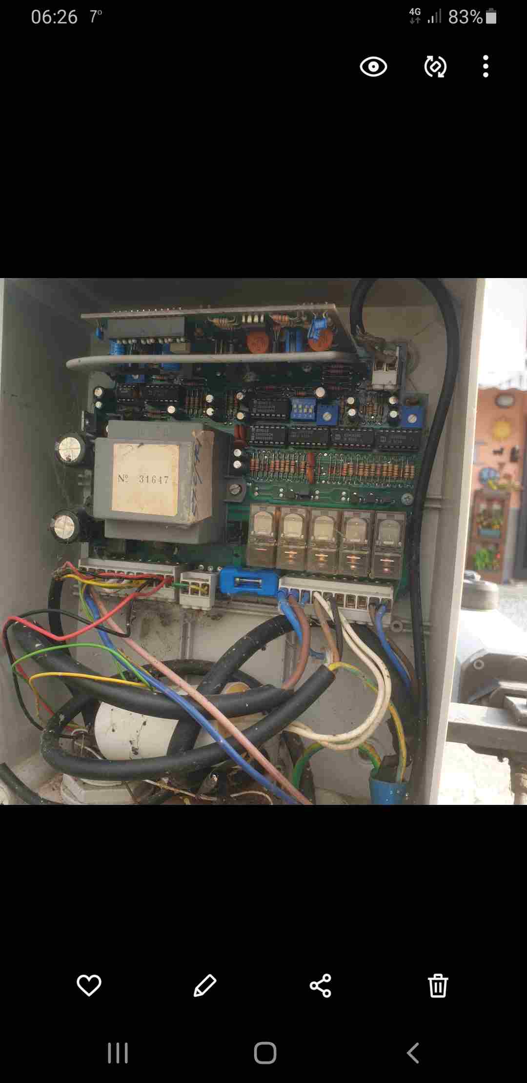

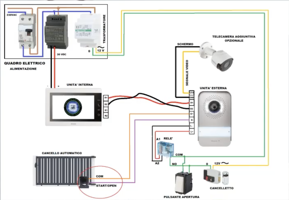

  1. Nell'ultima ora
  2. Eolox
    Imapianto tv difficolta di passaggio cavo e soluzione
    Allora va bene, abbiamo deciso da poco di mettere l’impalcatura per fissare le grondaie, detto ciò ne approfittiamo, dato che non esistono alternative a mettere un cavo, ma la vedo molto dura comunque, grazie ciao Grazie Ciao
  3. Livio Orsini
    Utilizzo TA7208P
    È l'acronimo delle parole inglesi Total Distorsion Harmonic, ovvero della distorsione armonica totale. Però se senti le voci "scoppiettanti" non si tratta solo di distorsione armonica, ma di veri e propri disturbi quasi certamente dovuti ad autooscillazioni, che sono provocate da giri non corretti di zero volt e di alimentazioni.
  4. orlando76
    sms s7 1200 v17
    Ciao, tranquillo e' tutto legale.... Devo controllare un centinaio di siti che appunto hanno come vettore dei combinatori che inoltrano sms
  5. alessandro583
    dubbi su motore faac
    ok, e questo mi mette il dubbio che ci sia qualcosa che e sbagliato da sempre perché il cancello ha circa25 anni io ho acquistato da 3 questa casa e sull'attuatore mi sono trovato questo condensatore, quindi o a sempre lavorato male o c'è qualcosa che han fatto per cui ci doveva essere quel condensatore, e possibile?
  6. Oggi
  7. Livio Orsini
    Consigli carriera.
    Quando avevo quasi la tua età, ero un progettista di circuiti analogici e digitali. In quegli anni (1975) entravano in uso i microprocessori. Progettazione circuitale abbastanza semplice e il grosso della progettazione dell'apparecchio era Software. Un po' di conoscensza software ce l'avevo, anche perchè seralmen te freqeuntavo un corso di laurea in fisica ad indirizzo elettronico-informatico all'università. Ma le conoscenze di programmazione erano circoscritte al FORTRAN, per i grandi elabortari, ed al linguaggio basilare della P101 Olivetti, che avevo usato nella mia permanenza in questa azienda. Mi comprai una scheda di sviluppo per un microprocessore e cercai di imparare la programmazione dei micro processori in assembler, anzi in liguaggio macchina perchè con quegli attrezzi rudimentali dovevi scrivere direttamente nella RAM. Dopo qualche mese dominavo abbastanza bene il micro, o così credevo. Quindi mi vendetti ad un'azienda, anzi ad una delle maggiori aziende elettromeccaniche nazionali. All'inizio ebbi qualche difficoltà nel maneggiare il sistema di sviluppo Intel ma, studiando anche nel tempo libero, supoerai le difficoltà in breve tempo. Il vero problema del nostro lavoro è che non puoi mai smettere di studiare. Anche oggi, dove fra qualche mese festeggerò, a Dio piacendo, il mio 82 compleanno e dove la professione è tornata ad essere pura passione, continuo a studiare. Certamente con un ritmo moltom più blando e solo per il mio piacere, ma questo è un mestiere che non ti permette mai di dormire sulle conoscenze acquisite. Pensaci bene. PS Ho spostato la discussione nella sezione più adatta all'argomento.
  8. Io ho sembre usato inverter di buona qualità e non ho mai avuto problemi ad avere la separazione dei percorsi cavi. Ovviamente i cavi di uscita inverter - motore erano sempre schermati, con PE esterno. Forse perchè ho sempre fatto automazioni di una certa complessità, con quadri di lunghezza quasi sempre maggiore di 180cm, ma spesso la lunghezza raggiungeva e superava i 600cm, quindi con parecchi azionamenti.
  9. simuffa
    Problema strano con cancello Faac 746er
    Hai provato con un altro interruttore differenziale? Quindi è saltato senza che nessuno lo utilizzasse?
  10. Ieri
  11. beonardo
    Utilizzo TA7208P
    Fatto cambia pochissimi voci scoppiettanti e scariche continue. Il potenziometro ne ho provati da 10, 20, 50K potenziometro verso zero diminuisce l'intensità del suono a zero non si ode nulla. Inserendo resitori in serie all'ingresso diminuisce l'intensità del suono ,ma le voci scoppiettanti rimangono. PS: mi spieghi per favore il significato di TDH ? Grazie
  12. simuffa
    Motore tapparelle Jarolift TDEP
    Ciao, nel manuale, al punto 7, c'è scritto che in caso di modifica devi semplicemente rifare la procedura dal punto 2..
  13. Grazie per lo schema. Su youtube (https://youtu.be/liij-Sb3jfY) ho trovato un altro schema con un altro tipo di relè (Finder 40.31.9.012.0000). Puoi dirmi se le due soluzioni sono analoghe o se una è migliore dell'altra? Allego lo schema che propongono loro:
  14. Se lavo un solo maglione pure io ho quel livello con Asko... Magari è solo una questione di classe energetica. Ho lavato ieri una trapunta matrimoniale bianca a 70 gradi col programma biancheria da letto livello alto ed extra risciacquo. Tanto di cappello
  15. ESR Meter. Il primo che avevo comprato era analogico, ma ti parlo di decine di anni fa e poi l'ho rotto. Adesso ne ho uno digitale super cinese ma che per me è più che sufficiente. In rete ne trovi diversi, anche in scatola di montaggio e a prezzi ridicoli. Equivalent Serie Resistance = resistenza serie equivalente. È una caratteristica parassita di tutti i condensatori, e negli elettrolitici è quella che si altera con l'età o lo stress del componente, e che ne fa perdere la "capacità" filtrante. Detto proprio in estrema sintesi.
  16. palaz
    Treno impulsi FP0R
    Buon giorno, è il primo messaggio che mando, sto cercando di realizzare tramite il plc fp0r l'inseguimento da parte di un motore passo passo comandato a treno impulsi di un encoder utilizzando la funzione F171 dove io passo gli Hz letti e mi aspetto che la velocita del motore si adatti fino a che l'ingresso X0 faccia terminare il suo movimento eseguendo dei passi prestabiliti prima di fermarsi. ( Tutto il movimento è standardizzato da un sensore che riconosce la fine del prodotto in modo che la funzione emetta sempre gli stessi impulsi) Il problema che ho riscontrato è che sembra che aumentando gli hz il motore si ferma con un leggero ritardo. Se consider una velocita iniziale di 2000hz e una finale di 30000 ho misurato 8 mm di errore sul suo movimento. La cosa strana è che ho misurato gli impulsi emessi e quelli che riceve il mio azionamento passo passo e mi risulta che a basse velocita emetto 2200 impulsi per effettuare il movimento mentre ad alte velocita ne emetto 1800. Ho effettuato lo stesso tipo di test con un brushless panasonic minas a6 comandato sempre a treno impulsi e visivamente ho lo stesso difetto. Avete qualche dritta da darmi? Grazie
  17. Dispiace molto anche a me. E comunque adesso ho la riprova che qualcosa non torna - ho lavato il povero maglione nella lavatrice condominiale (una Schulthess del 2021) e, come potrete constatare dalle foto, il livello di acqua in lavaggio e risciaquo è nettamente più alto rispetto alla Asko, comportando uno strofinamento meccanico minimo. Dulcis in fundo, la lavatrice ha strizzato il maglione con una centrifuga 2min + 2 min in senso inverso senza alcun tentennamento. Il pullover è uscito morbido e in ordine.
  18. ALLUMY
    Ricezione di canali che vanno e vengono.
    Già, e chissà se sono induttive oppure no. Inoltre, se vogliamo essere pignoli, quelle prese non mi sembrano il massimo in fatto di schermatura. Esiste di meglio, ma per ora facciamo finta che vadano bene. Una prova che farei io è prendere il TV che riceve tutto senza problemi, sintonizzarlo su uno dei canali che danno noia agli altri TV, fare il giro delle prese e prendere nota degli esiti della diagnostica (potenza ma soprattutto qualità) del canale. Qualcosa di strano dovrà pur venire fuori.
  19. che strumento sarebbe come si chiama? questa mi e nuova ce sempre da imparare cosa sarebbe ESR?
  20. Diomede Corso
    Consigli per acquisto nuova lavatrice
    Io 😍 😍 😍 ...assoluta verità
  21. Mi ha ingannato la foto, in realtà i fili blu e marrone sono quelli che scendono e risalgono sui morsetti 2 e 3, quindi non considerare quello che ti ho detto prima e quindi il campanello / ronzatore è quasi sicuramente in un'altra scatola e non nel citofono, , quindi la posizione del JPA è indifferente. Per quanto riguarda il Ring, ottima scelta sul fare funzionare prima il solo citofono, ma con il vecchio 870, il Ring funziona? Mi sembra strano, visto che non c'è il campanello collegato
  22. snipermosin
    Ricezione di canali che vanno e vengono.
    Ok, sono delle prese passanti, con attenuazione sconosciuta visto che non si legge l'etichetta. Ultima prova se ti viene facile, quella di spostare la tv che ha i problemi in altra presa, possibilmente vicino il centralino e fare una prova di ricezione dopo risintonia.
  23. Diomede Corso
    Lavatrice AEG
    Ciao. Questo è un forum ... risponde chi può...se lo sa...
  24. Diomede Corso
    RESTAURO IGNIS K PIÙ AWL 394/1
    Le ignis carica dall'alto sono un tradizione di questo forum da generazioni bravo @Matteo 88!!
  25. Diomede Corso
    Problema incomprensibile...
    Chissà come mai ho l'impressione si tratti di marchio coreano. Detto questo: Ogni lavatrice ha un peso diverso anche a parità di dimensioni e capacità, pertanto il problema non è la lavatrice ma il pavimento.
  26. ROBY 73
    TELECOMANDO CANCELLO + GARAGE
    Ok, attendiamo buone nuove allora
  27. drn5
    sms s7 1200 v17
    mi puzza di spoofing 🤨
  28. raffaele92
    Sostituzione Elvox 870 con Urmet 1144/15
    Ciao Roby. No non ci dovrebbe essere nulla sui fili marrone e blu. Si esatto ho messo anche il ring ma vorrei vedere prima di sistemare l Urmet. Ti allego anche una foto intera del vecchio Elvox. Domani comunque ricablo il tutto da zero e ti aggiorno. Sul jpa mi consigli di mettere il jumper su R o lascio senza ? Grazie mille.
  1. Carica più attività
