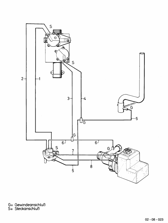

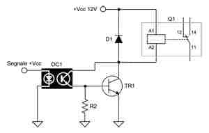

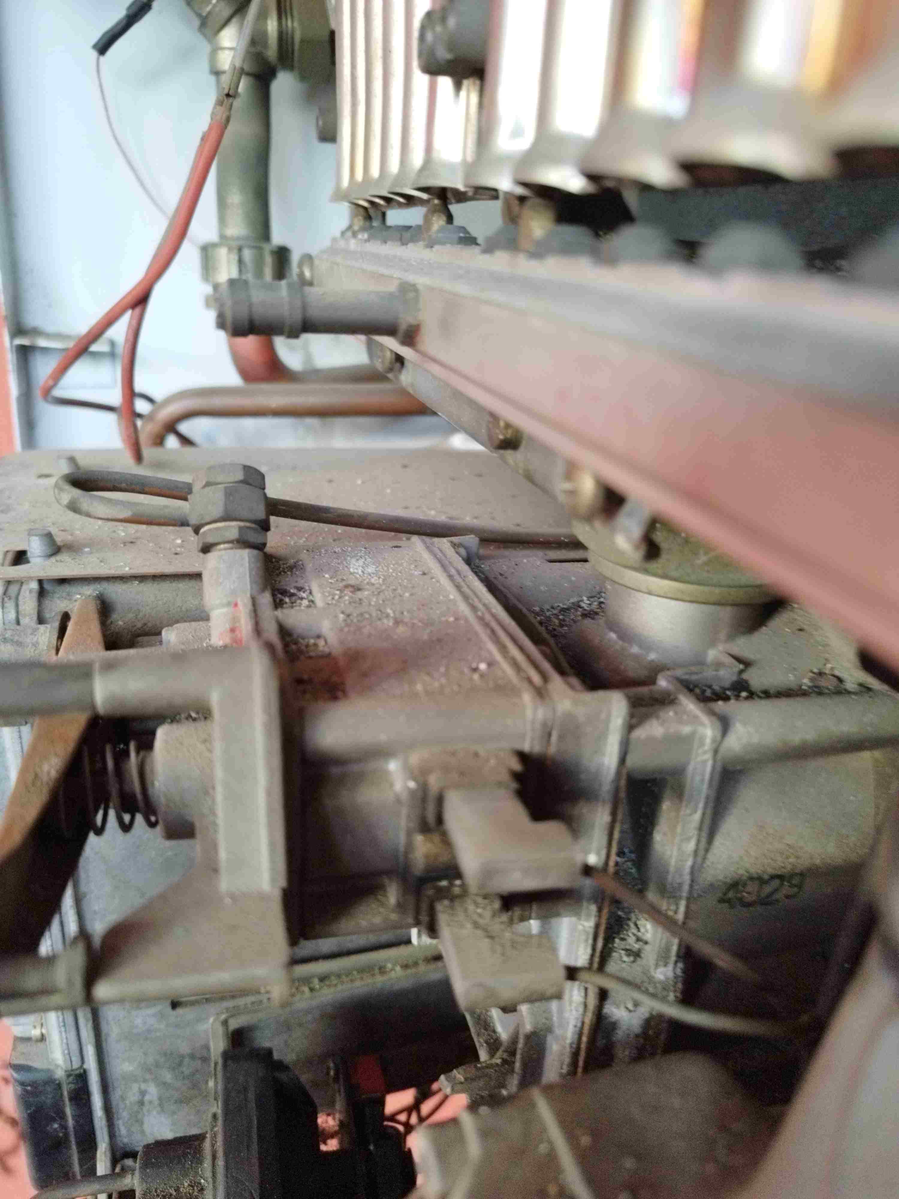

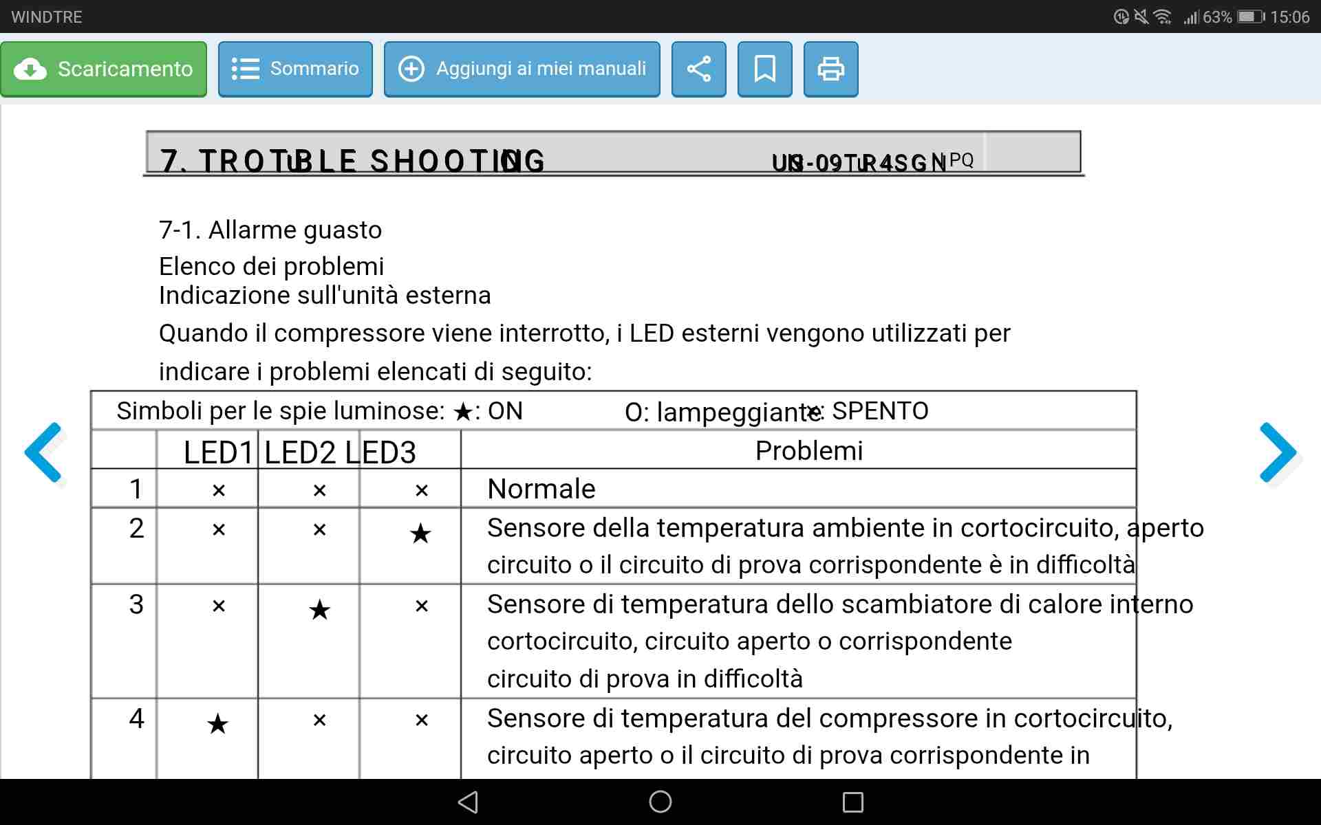

Regolazione climatica CT200
Andreix ha risposto a Andreix alla discussione in Guasti/Problemi Riscaldamento
Se la metto più bassa potrebbe metterci un eternità a scaldare la casa.Non é un impianto a termosifoni maggiorato per andare a temperatura basse -
Suoneria suplementare su videocitofono
ichnos ha risposto a ichnos alla discussione in Citofoni, videocitofoni e intercomunicanti
Tecnoblock vcw 180 xe - ACS attacca e stacca in continuazione
mick64 ha risposto a mick64 alla discussione in Guasti/Problemi Riscaldamento
Si la staffa si muove quasi impercettibilmente ma si muove. Penso che i sigilli servano a bloccare i distanziatori Devo misurare togliendo i faston? -
Tecnoblock vcw 180 xe - ACS attacca e stacca in continuazione
mick64 ha risposto a mick64 alla discussione in Guasti/Problemi Riscaldamento
Scusa, sapresti anche indicarmi dove acquistarli on line perché non ho trovato nulla Grazie -
Lavatrice economica: Daya vs Electroline
Nik-nak ha risposto a androido alla discussione in Lavatrici - Asciugabiancheria
Forse mi sbaglio, ma queste due affermazioni, sono un ossimoro. Se hai €200 di budget, valuta un usato di qualità. -
Recupero del gas con motore che non parte
alighi ha risposto a raf870 alla discussione in Guasti/Problemi Climatizzazione
Lavatrice Indesit, primissimi anni 90: perdita d’acqua inspiegabile
SuperUCCU ha risposto a SuperUCCU alla discussione in Lavatrici - Asciugabiancheria
Oh cavolo... quindi dentro c'è un'altra crociera... opppppssssss!!!! -
Tecnoblock vcw 180 xe - ACS attacca e stacca in continuazione
adrobe ha risposto a mick64 alla discussione in Guasti/Problemi Riscaldamento
quello fa parte dell'operatore gas, puoi provare a visionare ance quello (con attenzione) per vedere se funziona bene. Ma di solito si verifica la resistenza ai suoi terminali (a caldaia spenta) . Un valore intorno a 200 ohm è normale - Oggi
Sostituzione videocitofono
Roberto Garoscio ha risposto a Fabiofp alla discussione in Citofoni, videocitofoni e intercomunicanti
No Giusto -
URMET VOG5W OFFLine
Roberto Garoscio ha risposto a simonesimocec alla discussione in Citofoni, videocitofoni e intercomunicanti
Quando fai la ricerca delle reti Wi-Fi sei sicuro di impostare quella giusta? Fai un video di come procedi così capisco se sbagli qualcosa. -
Livio Orsini ha iniziato a seguire Cerco idraulico zona Vicenza per sistemare caldaia riello residence aqua 28 bis codice 4263495
Cerco idraulico zona Vicenza per sistemare caldaia riello residence aqua 28 bis codice 4263495
Livio Orsini ha risposto a mpg alla discussione in Impianti Riscaldamento
Spiacente ma il forum non può essere usato per offrire/richiedere prestazioni professionali. -
Regolazione climatica CT200
Chiarella88 ha risposto a Andreix alla discussione in Guasti/Problemi Riscaldamento
Io inizierei ad abbassare la temperatura di mandata minima, hai impostato 44 gradi e effettivamente sta andando a 44 gradi, cioè il minimo. io l’ho impostata a 10 gradi -
Tecnoblock vcw 180 xe - ACS attacca e stacca in continuazione
mick64 ha risposto a mick64 alla discussione in Guasti/Problemi Riscaldamento
A questo proposito, quando spingo con il dito la staffa si muove ma l'alberino con molla posto dietro la staffa sembrerebbe non muoversi -
Mauro76 ha iniziato a seguire Eplan Education 2026 - Morsetti con ponticello e Rimandi
Eplan Education 2026 - Morsetti con ponticello e Rimandi
Mauro76 ha inserito una discussione in Programmi per disegno elettrico
Salve a tutti, sto cercando di imparare ad usare al meglio Eplan e non riesco a capire alcune cose. Un esempio pratico: devo creare una morsettiera (n.7 morsetti) arriva sul primo morsetto il 24V e ponticello gli altri con un ponticello inseribile e poi da ogni morsetto parte un rimando del 24V che vanno a fogli differenti. Chiedo: 1) se posso,su un foglio schema multipolare, inserire una serie di morsetti con un ponticello metallico e come viene rappresentato (colore o sibolo). 2) se, faccio un esempio, ho un alimentazione es. 24V e la voglio distribuire nella serie di morsetti sopra citati e poi la mando con una serie di rimandi che partono dai morsetti e vanno su altre pagine. 3)se è possibile fare più rimandi dello stesso numero/nome del filo sopracitato. Ho cercato di trovare qualche video tutorial, ma trovo un po' di difficoltà. Qualcuno mi può aiutare? -
Detersivo e vaschetta
fr4nz83 ha risposto a pl-user alla discussione in Lavatrici - Asciugabiancheria
@pl-user dovrebbe chiamarsi inserto (o coppetta) per detersivo liquido; in inglese “liquid detergent cup / liquid detergent insert”. Ma scusa, risolvi il problema alla radice e usa i det. in polvere! 😄😄😄 -
androido ha iniziato a seguire Lavatrice economica: Daya vs Electroline
Lavatrice economica: Daya vs Electroline
androido ha inserito una discussione in Lavatrici - Asciugabiancheria
Ciao a tutti, devo scegliere tra questi 2 modelli di lavatrice che sarà usata come "secondaria" solo per lavare stracci, scarpe, ecc Sarà installata all'esterno in un balcone, coperta dal sottocornicione e coperta con un semplice coprilavatrice. 1) Daya Lavatrice 6kg DSW-61026SM18A1 extra slim venduta a 199,99 € da Eurospin 2) Electroline WMEVT0510 lavatrice Caricamento frontale 5 kg 1002 Giri/min Bianco venduta a 189,99 € da Unieuro trasporto al piano incluso Considerando l'uso sporadico e che sarà usata all'esterno non mi interessano programmi e funzioni particolari ma l'affidabilità e l'eventuale assistenza e facilità di trovare pezzi di ricambio consapevole ovviamente che stiamo parlando di prodotti economici. Quale prendo? Grazie mille -
Tecnoblock vcw 180 xe - ACS attacca e stacca in continuazione
adrobe ha risposto a mick64 alla discussione in Guasti/Problemi Riscaldamento
codice membrana: 020220 codice premistoppa: 012156 -
Tecnoblock vcw 180 xe - ACS attacca e stacca in continuazione
adrobe ha risposto a mick64 alla discussione in Guasti/Problemi Riscaldamento
Pos. Articolo nr. Descrizione ricambio Nota 01 088902 tubo raccordo 02 088904 tubo raccordo 03 088906 tubo sicurezza 04 088912 tubo sicurezza 05 084263 tubo commutatore idraulico 06 084266 tubo commutatore idraulico 07 084245 tubo commutatore idraulico con scarico per pressione 07 088940 tubo commutatore idraulico senza scarico per pressione 08 088939 tubetto depressore -
Michele55 ha aderito alla comunità
mpg ha iniziato a seguire Cerco idraulico zona Vicenza per sistemare caldaia riello residence aqua 28 bis codice 4263495
Cerco idraulico zona Vicenza per sistemare caldaia riello residence aqua 28 bis codice 4263495
mpg ha inserito una discussione in Impianti Riscaldamento
Volendo sistemare una caldaia riello residence aqua 28 bis l'inquilina del'appartamento in affitto ha contattato un idraulico generico che le ha detto che verosimilmente i continui abbassamenti di pressione e a volte il rumore di "ariete" sono dovuti allo scambiatore. Ora il pezzo originale montato ha un costo veramente esorbitante avrei trovato un compatibile tipo qui: https://www.ricambiocaldaia.it/products/scambiatore-primario-compatibile-caldaie-riello-4r100626?_pos=1&_psq=4R100626&_ss=e&_v=1.0 Ovviamente l'assistenza riello fornisce lo scambiatore orginale ma ripeto il prezzo è elevato per cui chiedo se c'è qualche idraulico che assiste caldaie in zona Vicenza che potrebbe cambiarmelo se ordino quel pezzo ovviamente prima farà un salto a vedere dal vivo il problema. Abito a Vicenza. Grazie a tutti. -
Stefano Dalmo ha iniziato a seguire Odore fogna dopo ristrutturazione
Odore fogna dopo ristrutturazione
Stefano Dalmo ha risposto a Alessandro1988 alla discussione in Tubazioni
Si ma il raccordo su questo tubo come lo ha fatto ? magari lo ha infilato solo all’interno , e non ha usato un criterio valido , per sigillare lo sfiato eventuale , tra i due corpi , vista la diversità dei materiali . non si capisce dive hai aperto . -
gianmariacosta78 ha aderito alla comunità
Salvamotore + Fusibili ?
Gumbo ha risposto a Gumbo alla discussione in Didattica Inverter - azionamenti - motori
Per quanto riguarda la protezione della linea ricavata dalla trifase da proteggere come si diceva in precedenza con fusibili o MGT: Ho questi componenti di avanzo, vorrei sapere che cosa sono e se possono essermi utili. Uno credo di si perche e' un portatusibili, mi sembra trifase (4 poli) ma forse posso usarlo per due linee monofase ? Su che criterio devo comprare i fusibili da metterci dentro ? Ne ho due pezzi. L'altro mi pare un interruttore di quelli che scatta se ce un corto. Va bene per proteggere la linea ? Ne ho tre pezzi. Il terzo non ho idea cosa sia, ma tra i dati sull'etichetta ce anche un "AC3. La parte centrale marrone si pressa ma non resta abbassata. Ne ho un pezzo. Infine vorrei sapere se in caso di acquisto del fungo senza dati AC3, e/o dell'interruttore JDM18, in caso di malfunzionamenti rischio di danneggiare il motore, considerato che tra fungo e motore mettero un salvamotore. Vorrei finalizzare e dare un senso a questa discussione acquistando il materiale necessario per realizzare l'impiantino. Grazie a tutti per i consigli e la pazienza. -
Suoneria suplementare su videocitofono
Nik-nak ha risposto a ichnos alla discussione in Citofoni, videocitofoni e intercomunicanti
Una soluzione è quella di far azionare un radiocomando a batteria in parallelo alla suoneria del citofono, opportunamente interfacciato tramite un fotoaccoppiatore, e con il radiocomando azionare il relativo ricevitore(relay o altro). Puoi pensare di utilizzare un campanello senza fili(ricevitore 230Vac o batteria), e far azionare il radiocomando come detto sopra. Io a casa di mia mamma ho fatto così in parallelo al campanello di casa, inoltre, sempre nello stesso modo, ho remotato la suoneria del telefono, in entrambi i casi ho utilizzato un sensore porta zigbee, per avere le notifiche sul telefono tramite app Smartlife . -
burrucciaga ha iniziato a seguire Regolazione velocità motore tangenziale AC
Regolazione climatica CT200
Alessio Menditto ha risposto a Andreix alla discussione in Guasti/Problemi Riscaldamento
Certo, non è che però non te ne sono arrivate… -
Alessandro1988 ha iniziato a seguire Odore fogna dopo ristrutturazione
Buongiorno, a seguito della ristrutturazione integrale di un vecchio appartamento, in cui mai si era in precedenza riscontrato il problema, una volta installato e utilizzato un bagno completo si è cominciato ad avvertire odore insistente e persistente NON dentro il bagno, ma nella stanza accanto, in cui passa la colonna di scarico, e sui terrazzi, in corrispondenza di quest'ultima. Per non spaccare tutto da dentro, quindi, ho fatto rompere dall'esterno. Non si vedono la braga e l'innesto, ma la colonna in sé risulta asciutta, priva di lesioni, e asciutti anche i forati intorno. Vedi foto. Preciso che si tratta di un quinto piano e che sopra vi è il piano attico, che non ha bagni in corrispondenza di quella colonna la quale, verosimilmente, non ha nemmeno sfiati. Cos'altro posso fare? E' più "probabile" che siano gli sfiati intasati o assenti (ma in questo caso come mai l'odore prima non si sentiva?!) o che abbia fatto qualche stupidaggine il mio idraulico (il quale giura di aver sigillato e operato correttamente)? Il muratore propone di fare una gettata di sigillante liquido e richiudere il tutto, ma io ho il timore e la convinzione che, comunque, non risolverei il problema. Cosa suggerite? Arrivare sempre dall'esterno a liberare l'innesto e controllare quello? Grazie.
Tecnoblock vcw 180 xe - ACS attacca e stacca in continuazione
mick64 ha risposto a mick64 alla discussione in Guasti/Problemi Riscaldamento
Si la staffa si muove quasi impercettibilmente ma si muove. Penso che i sigilli servano a bloccare i distanziatori
