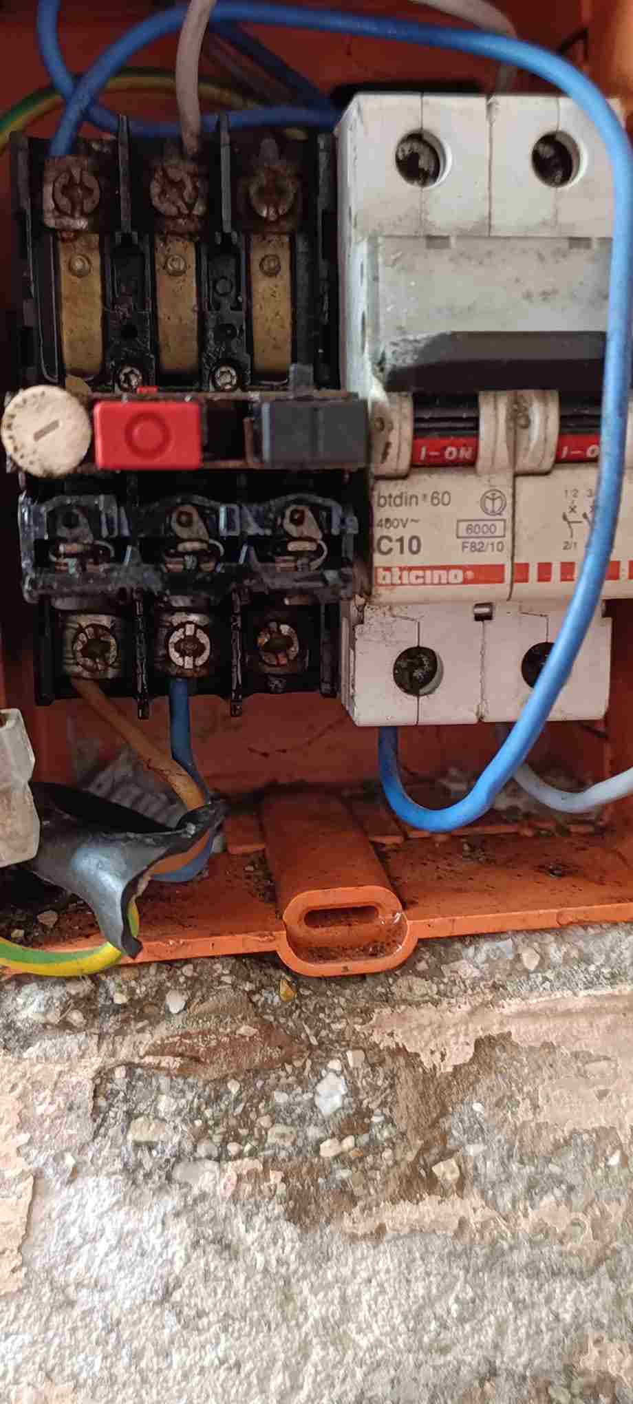

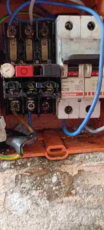

erminio101 ha iniziato a seguire Collegamento salvamotore monofase
Collegamento salvamotore monofase
erminio101 ha inserito una discussione in Altri argomenti elettrici
Buongiorno, leggo questo forum da diverso tempo ed ora ho deciso di chiedere un parere agli esperti. Ho una pompa sommersa da un Hp ma non funziona più, misurando con il tester non ho tensione all'uscita del salvamotore mentre c'è all'uscita del termico. Guardando la foto che allego mi è venuto il dubbio che il salvamotore non fosse collegato correttamente. Grazie infinite a chi volesse aiutarmi. -
onoff ha aderito alla comunità
Sui modelli recenti la password è 1120 prova.
Perdita memoria canali Akai Tvl 241
mistertv ha risposto a pissibubi alla discussione in Aiwa - Akai
1111 hai provato? -
Per il colpo d'ariete è proprio la fase di chiusura la più critica. Le chiusure rapide sono proprio le più deleterie e probabilmente sono quelle che determinando un picco di pressione hanno portato il manometro oltre il limite. In una normale situazione la pressione dovrebbe salire nell'arco di qualche secondo dalla chiusura proprio come hai indicato. Il vaso di espansione ha proprio il compito di assorbire questo picco. I presscontrol,se non erro, hanno una sorta di temporizzatore che ferma la pompa qualche secondo dopo che il flusso d'acqua viene chiuso e che porta la pressione ai 9bar che trovavi sul manometro.
ricevente esterna scs sentinel x centralina sommer pro+
ALLUMY ha risposto a Il Cek alla discussione in Cancelli elettrici
Mi riferivo all' immagine inserita da @mrgianfranco che non appare. -
Perdita cassetta incassata.
giorgio17 ha risposto a Alex_75 alla discussione in Impianti (Idraulica)
Isolazione questa sconosciuta - Oggi
Infatti il mio dubbio è proprio legato ai limiti del presscontrol che da istruzioni sono 10bar, come detto fino a che il manometro ha funzionato vedevo la pressione in fase di avvio della pompa arrivare rapidamente fino a fondoscala del manometro e poi stabilizzarsi in fase di acqua chiusa a 8-9 bar stabili. non vorrei che questa eccessiva pressione abbia danneggiato il presscontrol. Effettivamente la prova che dici non l'ho ancora fatta ma la farò alla prima occasione in cui si ripresenta. Mi chiedo anche come mai si blocchi in fase di chiusura acqua anzichè di apertura...forse perchè il colpo di ariete avviene in chiusura? Grazie ancora, attendo ancora qualche parere di qualcuno esperto!
schaub lorenz mt14-13f-5 entrare nel service menu
briccus2 ha risposto a briccus2 alla discussione in ITT - Graetz - Shaub-Lorentz
okk devo solo trovare dunque il modo di entrare nel service.. -
Sostituzione derivatore con partitore?
snipermosin ha risposto a Matteo Mabesolani alla discussione in Impianti TV
Ben trovato. Tranquillo, piu' o meno tutti abbiamo cose piu' importanti che l'impianto d'antenna.... Ho riletto le vecchie discussioni, non ho ancora capito se hai problemi di visione oppure volevi solo un parere sull'operato dell'antennista, operato che avrebbe da dire, basta vedere che ha tolto un derivatore di fine colonna che aveva il carico di chiusura..... Inoltre le connessioni si potevano fare meglio, tutta quella calza che esce dal connettore.... Lasciamo perdere. In attesa che ci fai sapere se non hai problemi, vedi di sfilare il coperchio al centralino e fotografare cosa riporta l'etichetta, in modo da verificare se è tutto ok per la scelta del componente in questione. E se ti va, facci sapere da quale comune ricevi, senza specificare l'indirizzo ovviamente. Serve a sapere se le antenne sono idonee a ricevere secondo la lista dei mux trasmessi in zona. OTG Tv – Tutto sulle TV italiane -
lidoryph ha aderito alla comunità
AsturPLC ha iniziato a seguire Artecnica Top Graphic S180
Buongiorno, possiedo un HMI Artecnica Top Graphic S180. Ho il software originale con estensione .T50. Da quanto ho capito, si apre con un programma chiamato TopTool. Qualcuno sa dove posso trovarlo?
I 9bar di pressione max che raggiungi sono quasi il limite per quel presscontrol. Io farei una prova, quando la pompa rimane accesa proverei a riaprire l'acqua e a richiudere la valvola più lentamente. Se la pompa si spegne è evidente che la causa è la rapida chiusura che crea un colpo d'ariete che manda in tilt il sensore di flusso. Esistono comunque vasi di espansione di taglia più piccola, qualche litro, che consigliano di montare in abbinata al presscontrol per attenuare il fenomeno. Ho letto anche che c'è chi mette una valvola di non ritorno a monte del presscontrol per smorzare ulteriormente l'onda e dare una mano alla valvola dello stesso presscontrol. Come detto in precedenza comunque ti consiglio di aspettare pareri più autorevoli che sicuramente ti faranno risolvere il problema.
schaub lorenz mt14-13f-5 entrare nel service menu
Riccardo Ottaviucci ha risposto a briccus2 alla discussione in ITT - Graetz - Shaub-Lorentz
quelli della Bravo o se li trovi ancora Madeforyou sempre programmabili -
mivar 14p2 colori strani sul rosso
Riccardo Ottaviucci ha risposto a briccus2 alla discussione in Mivar
casomai la calamita peggiorerebbe la situazione se si trattasse di un cinescopio magnetizzato,. In quel caso ci vuole lo smagnetizzatore a ciambella (degausser) Per fare una diagnosi che dalla foto non si riesce a fare bene dovresti togliere il colore e selezionare AV senza segnale. Se l'immagine anche aumentando la luminosità è rossastra allora dipende dal circuito croma del tv o peggio dal cinescopio, se invece è macchiata a chiazze allora è da smagnetizzare -
AsturPLC ha aderito alla comunità
Ciao Leone, grazie per la risposta, purtroppo lo spazio per il vaso di espansione non c'è e sarebbe un po un problema metterlo. Con un semplice dispositivo anti colpo di ariete potrei risolvere il problema? oppure è proprio il vaso di espansione che mi elimina il colpo di ariete?
nicola8563 ha aderito alla comunità
Buongiorno Io dove posso utilizzo KERNEL GROUP , economici , SW gratuito con WEBSERVER integrato e invio e-mail ci sono vari modelli per guida DIN https://www.kernelgroup.it/dp-120.html
Ciccio 27 ha iniziato a seguire lavatrice Elettro Zeta TT0442CM2 perde acqua da sotto
lavatrice Elettro Zeta TT0442CM2 perde acqua da sotto
Ciccio 27 ha risposto a teo kojak alla discussione in Lavatrici - Asciugabiancheria
Mitica Siltal! La pompa è magnetica, quindi di per sé non può perdere. Sicuramente risolvi! 😉 -
schaub lorenz mt14-13f-5 entrare nel service menu
briccus2 ha inserito una discussione in ITT - Graetz - Shaub-Lorentz
Come da titolo mi regalarono questo vecchio crt e dovrei sistemare la geometria, ma purtroppo non ho il telecomando... semmai se serve per farlo quale potrei prendere di compatibile? -
Logica di funzionamento condizionatori Daikin
Alessio Menditto ha risposto a RiccardoS alla discussione in Guasti/Problemi Climatizzazione
Infatti è una di queste cose. Che lui si fermi comunque, siccome io ho letto tutte le discussioni, dall utente è avvertito sempre come un fastidio, lo split non è un calorifero da 200 kg in ghisa, che anche se il bruciatore si spegne lui continua a scaldare, appena la ventola dello split si ferma il povero inquilino avverte immediatamente che si sta scaldando l’ambiente, perché l’aria non ha (come la ghisa) capacità di trattenere calore, quindi nel giro di pochi minuti si ha già fastidio. Certo che se la ventola è al minimo, la velocità (e quindi potenza) del compressore è al minimo, e la sonda di ripresa sente comunque che ci stiamo avvicinando pericolosamente alla T impostata, lui deve per forza spegnersi, non è che è rotto, è che non può fare altrimenti. Bisogna chiedersi PERCHÉ non può fare altrimenti ! -
No in realtà sono piu economici ma non è quello che sto cercando, hanno caratteristiche un po diverse sia elettriche che meccaniche
Logica di funzionamento condizionatori Daikin
giorgio17 ha risposto a RiccardoS alla discussione in Guasti/Problemi Climatizzazione
Allora per esempio se in casa ho 35 gradi e imposto a 27 gradi il gas dovrebbe circolare a non meno di 18 gradi che con r32 equivale pressapoco a 14 bar praticamente la macchina esterna dovrebbe funzionare in caldo per avere quei dati. Per me e come dice Alessio visto che dal manuale ci sono talmente tanti parametri o che qualcosa non è settato bene,o il montaggio,o la dimensione.Prima di tutto bisogna rilevare un pò di temperature e controllare pressioni gas e tutto il resto -
lavatrice Elettro Zeta TT0442CM2 perde acqua da sotto
UABC80 ha risposto a teo kojak alla discussione in Lavatrici - Asciugabiancheria
Facci sapere! 👍 Maledetta tastiera di Google, avevo scritto "microfori" 😅 -
Ciao Nirox, come hai intuito il vaso di espansione è di fondamentale importanza per ammortizzare gli inevitabili colpi d'ariete che sono deleteri per il sistema. Inoltre viste le elevate pressioni che raggiungi in chiusura io opterei per un normale pressostato con cui decidi sia la pressione di attacco che quella di stacco. Aspetta comunque consigli e pareri dai più esperti. Saluti.
ricevente esterna scs sentinel x centralina sommer pro+
Il Cek ha risposto a Il Cek alla discussione in Cancelli elettrici
Dici….. -
pissibubi ha iniziato a seguire Perdita memoria canali Akai Tvl 241
Perdita memoria canali Akai Tvl 241
pissibubi ha risposto a pissibubi alla discussione in Aiwa - Akai
Grazie ,non ho il pin, 0000 o 1234 non li accetta e non so come fare
