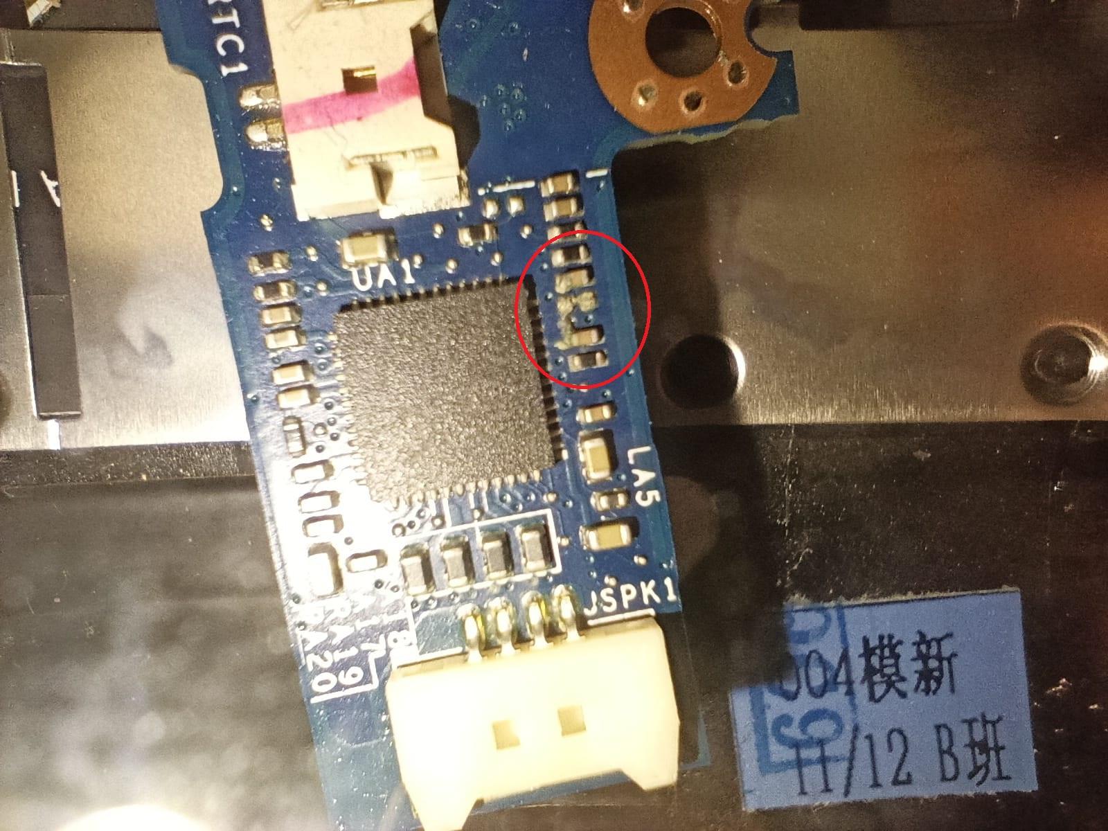

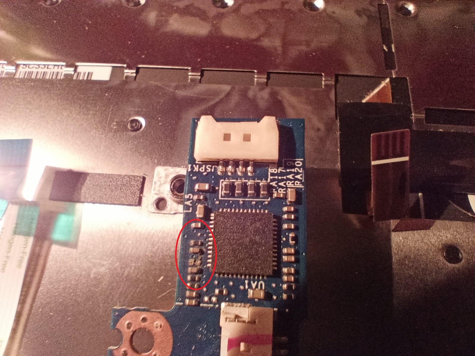

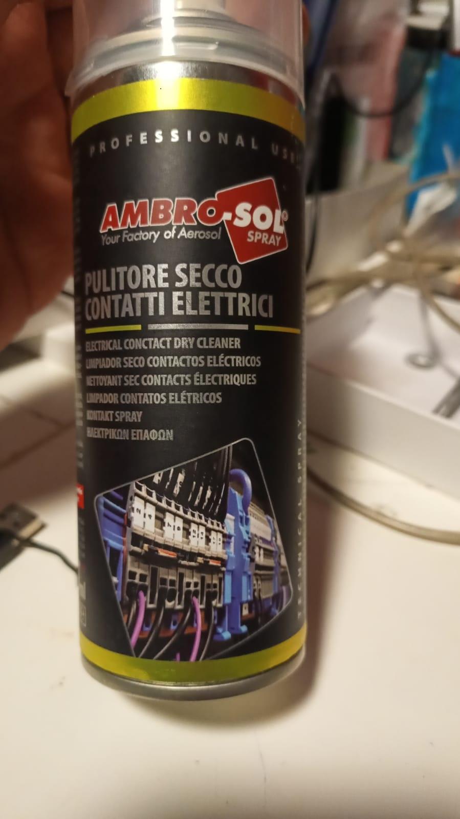

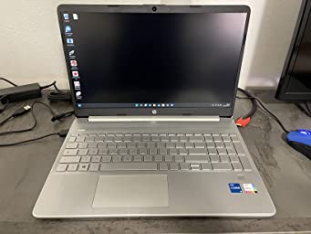

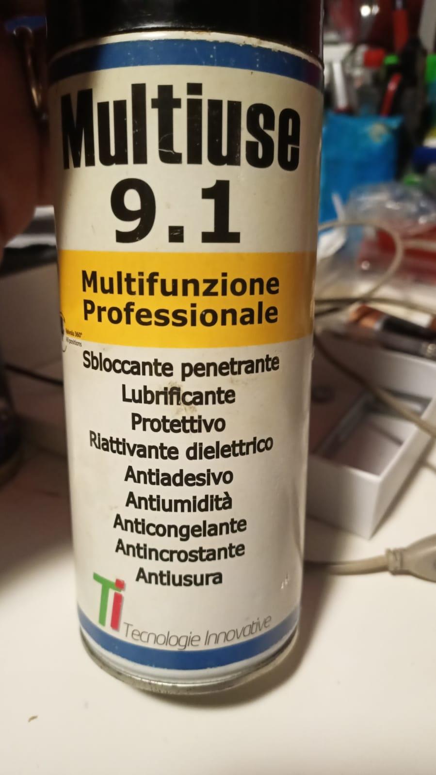

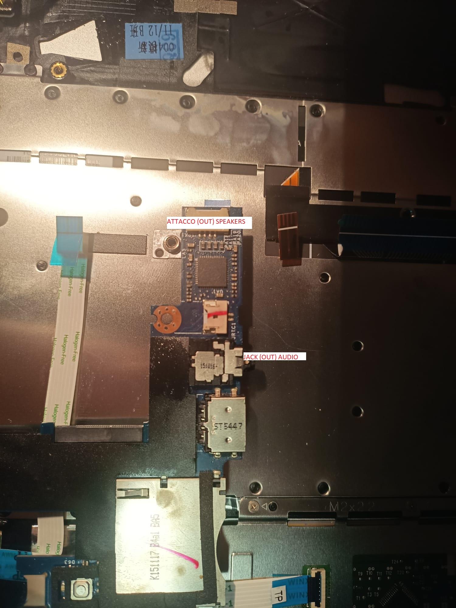

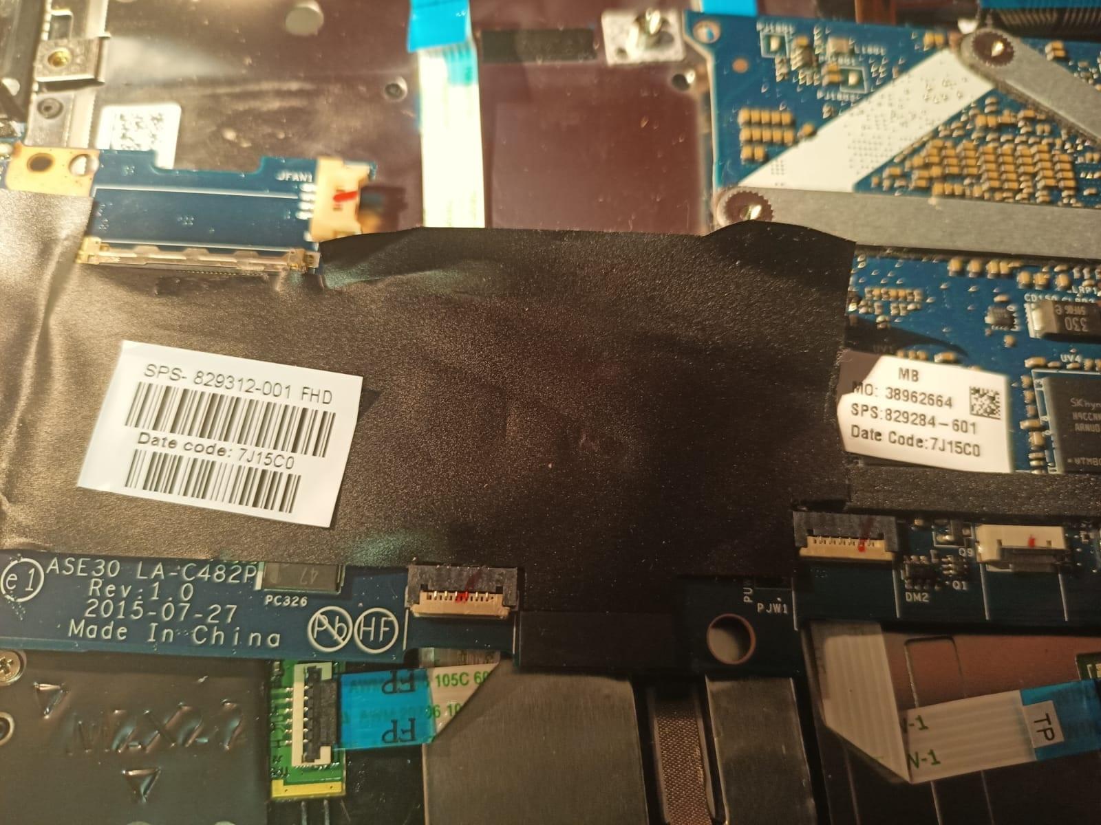

HP - Compaq
227 discussioni in questo forum
  1. HP Pavillon g6
    • 4 risposte
    • 1,5k visualizzazioni
    • 5 risposte
    • 806 visualizzazioni
  2. Notebook HP con problema video
    • 2 risposte
    • 622 visualizzazioni
  3. Test per batteria
    • 0 risposte
    • 449 visualizzazioni
  4. Computer portatile HP driver
    • 0 risposte
    • 343 visualizzazioni
  5. flash bios hp
    • 2 risposte
    • 996 visualizzazioni
    • 3 risposte
    • 919 visualizzazioni
  6. HP Elite 6300 SFF avvio difficoltoso
    • 0 risposte
    • 666 visualizzazioni
  7. Tastiera Compaq
    • 3 risposte
    • 1,2k visualizzazioni
  8. pc hp touch smart
    • 7 risposte
    • 1,3k visualizzazioni
  9. Hp pavilion bloccato
    • 4 risposte
    • 1,5k visualizzazioni
    • 4 risposte
    • 3,7k visualizzazioni
    • 2 risposte
    • 1,4k visualizzazioni
    • 0 risposte
    • 953 visualizzazioni
  10. Problema avvio pc probook 6555b 5 lampeggi
    • 0 risposte
    • 1,2k visualizzazioni
  11. Hp problema Wi-Fi
    • 8 risposte
    • 2,1k visualizzazioni
  12. Portatile HP530 - non carica batteria
    • 0 risposte
    • 1,2k visualizzazioni
  13. HP ProBook 640 G1 Si freeza
    • 6 risposte
    • 1,4k visualizzazioni
  14. Chromebook HP 14c-ca0000sl
    • 2 risposte
    • 1k visualizzazioni
  15. Zbook 17" G3 I7 6820 upgrade
    • 0 risposte
    • 825 visualizzazioni
    • 0 risposte
    • 790 visualizzazioni
    • 3 risposte
    • 1,3k visualizzazioni
  16. HP EliteBook 8460p non parte
    • 0 risposte
    • 1,1k visualizzazioni
    • 5 risposte
    • 7,2k visualizzazioni
  17. Bios Error Hp 250 G7
    • 0 risposte
    • 1,3k visualizzazioni
