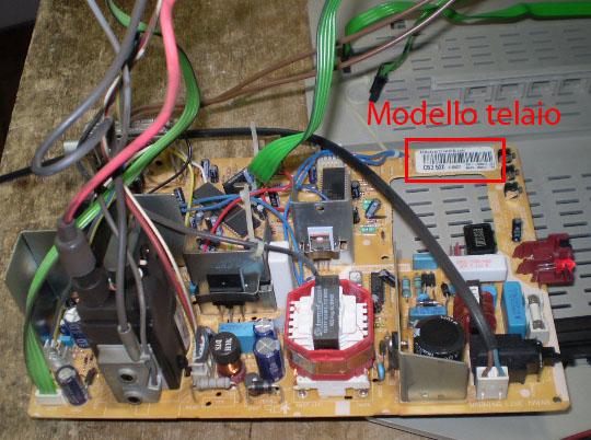

france_53 Inserito: 25 giugno 2011 Segnala Inserito: 25 giugno 2011 Salve a tutti,ho questo piccolo grundig, accendo,nevischio con immagine ristretta ad i due lati ,fruscio,se cerco i canali non trova nulla,se collego in av una fonte video,fa un difetto come quello di questo tv di foto http://img35.imageshack.us/img35/4128/tvg.jpg ,la foto l'ho presa da un altro forum,tv marca differente,stesso telaio,stesso difetto .... purtroppo quella discussione non è stata terminata ,non so cosa pensare,mai capitato un difetto del genere...
Luigi Di Donato Inserita: 25 giugno 2011 Segnala Inserita: 25 giugno 2011 (modificato) Ciao, guasto al sincronismo orizzontale , integrato pilota o componenti limitrofi in dispersione, tipo elettrolitici in perdita su questo stadio.Un controllo preliminare: manda il segnale nella scart in CVBS, cioe' cambia l'impostazione dal menu' di avvio da R.G.B. a CVBS. Chiaramente inserendo la sorgente esterna su un altro apparecchio altrimenti il menu' non lo vedi.Prova a inserire una foto del telaio, capita spesso su Grundig ( non so se e' il tuo caso e il tuo telaio ) elettrolitici in perdita sul TDA 8140, situazione del genere con successiva rottura del finale di riga, ma ripeto non credo che questo telaio momta il benedetto TDA 8140, che per toglierlo da vicino al radiatore sembriamo dei dentisti! Modificato: 25 giugno 2011 da Luigi Di Donato
AndreA. Inserita: 25 giugno 2011 Segnala Inserita: 25 giugno 2011 Giggì sei un grande... per la spiegazione tecnica...
Luigi Di Donato Inserita: 25 giugno 2011 Segnala Inserita: 25 giugno 2011 Ciao AndreA, ti ricordi il Maxel maledetto?? Quello dell'integrato pilota che durava meno di una fresca bottiglia di Falanghina su una grigliata di pesce sulla mia tavola???Ebbene avevi ragione tu: Diodo shotty in perdita .
AndreA. Inserita: 25 giugno 2011 Segnala Inserita: 25 giugno 2011 Giggì anche tu a fare le orine???... (le ore piccole, non travisate con i vostri pensieri malpensanti). Quasi quasi vado a vedere se il letto mi accoglie, Giggì ci vediamo lunedi.Buon Oggi( domenica)
france_53 Inserita: 26 giugno 2011 Autore Segnala Inserita: 26 giugno 2011 Luigi Di Donato+25/06/2011, 23:51--> (Luigi Di Donato @ 25/06/2011, 23:51)il telaio mi pare uguale a questo: se può aiutare il menu sul tv esce ,ed è visibile anche se (ammesso che ricordo bene) mi sembrava spostato troppo in alto.... per metterlo in CVBS ,allora mi serve il decoder digitale terrestre,sul lettore dvd non sono mai riuscito a far sbucare il menu ......e dubito che monti il tda8140 ,non sono esperto,ma mi pare che lo montino solo i vecchi grundig con telaio CUC ,i veri grundig made in germany
france_53 Inserita: 26 giugno 2011 Autore Segnala Inserita: 26 giugno 2011 (modificato) Luigi Di Donato+25/06/2011, 23:51--> (Luigi Di Donato @ 25/06/2011, 23:51)Ecco foto del telaio Ho collegato in AV un decoder in CVBS ,ma mettendolo in av,il tv non faceva nulla,nevischio e fruscio solito... se lo rimettevo in RGB ripresentava il problema di prima ,non monta TDA8140 .... Modificato: 26 giugno 2011 da france_53
Luigi Di Donato Inserita: 27 giugno 2011 Segnala Inserita: 27 giugno 2011 (modificato) E' chiaro che non monta il TDA 8140, questo e' un telaio molto piu' nuovo e di Grundig ha solo il nome stampato sul mobile.Per il sincronismo questo telaio dovrebbe montare il processore STV 2246 o qualcosa del genere, processore ad alta integrazione che comprende quasi tutti gli stadi di elaborazione dei segnali richiesti da un moderno TVC con cinescopio CRT.Il processore non si vede in foto, guarda dietro al tuner e facci sapere la sigla . Modificato: 27 giugno 2011 da Luigi Di Donato
france_53 Inserita: 27 giugno 2011 Autore Segnala Inserita: 27 giugno 2011 Luigi Di Donato+27/06/2011, 18:18--> (Luigi Di Donato @ 27/06/2011, 18:18) Ciao, ma tu non sapevi che telaio montava,altrimenti io sapevo che non lo monta,e che purtroppo è solo marchiato grundig ,e non è made in germany ,se quello che tu dici è quello visibile nell'altra foto è un nn5198k marchiato Panasonic ,che su kalcic costa 17 euro ,e per come vanno le cose ora con gli lcd,e il digitale terrestre in agguato non me lo faranno riparare,non sono un tecnico ,ma un giovane hobbysta,ogni tanto me ne portano qualcuno che devono buttare e me li riparo ,e questo mi hanno chiesto di vedere se si può riparare...
