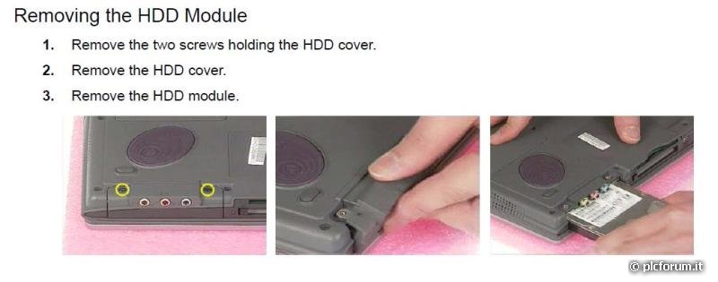

fasteagle Inserito: 11 ottobre 2013 Segnala Share Inserito: 11 ottobre 2013 Ho un acer travelmate 663lmi e devo sostituire l'hard disk. Dal manuale di utilizzo ho visto dove è alloggiato ed ho provato a rimuovere il supporto di plastica che lo copriva, però non sono riuscito a sfilarlo ed ho paura che applicando troppa forza finisco per danneggiare qualche componente. Potreste darmi qualche indicazione? Allego la vista da sotto del mio notebook sperando che qualcuno lo riconosca Grazie e a presto Link al commento Condividi su altri siti More sharing options...
Casimiro Sarluca Inserita: 11 ottobre 2013 Segnala Share Inserita: 11 ottobre 2013 Vedi con questa se riesci: Link al commento Condividi su altri siti More sharing options...
fasteagle Inserita: 11 ottobre 2013 Autore Segnala Share Inserita: 11 ottobre 2013 Ho risolto: bastava tirare fuori una linguetta di plastica a cui era collegato il blocco HD che all'inizio non avevo visto. Grazie mille. Posso chiederti dove hai preso le immagini? Magari ce ne sono altre che potrebbero essere utili per le altre sostituzioni che devo fare al notebook A presto. Link al commento Condividi su altri siti More sharing options...
Casimiro Sarluca Inserita: 11 ottobre 2013 Segnala Share Inserita: 11 ottobre 2013 Certo, le trovi qui Saluti Link al commento Condividi su altri siti More sharing options...
