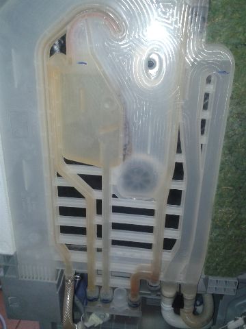

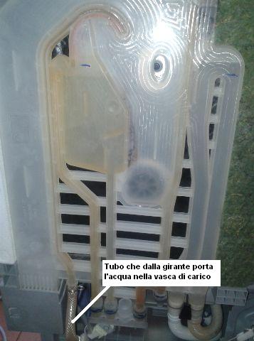

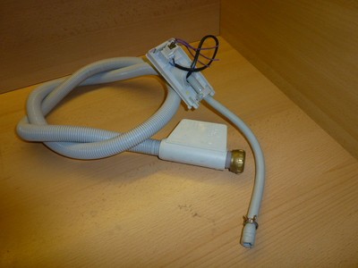

antonio_60 Inserito: 11 giugno 2014 Segnala Inserito: 11 giugno 2014 (modificato) Salve, ho un problema con la mia lavastoviglie una Siemens SE24E234EU - ha deciso e ..... non carica l'acqua se non dopo 4-5-6 tentativi di stop reset riprova Quando funzionava questo era l'avvio del programma 1) Si avvia (almeno credo da quel che si sente) la pompa di scarico che credo provi ad eliminare eventuali residui di acaua 2) Qualche secondo di silenzio 3) Inizia il carico acqua Ora invece 1) Si avvia (almeno credo da quel che si sente) la pompa di scarico che credo provi ad eliminare eventuali residui di acaua 2) Più di qualche secondo di silenzio 3) Inizia a caricare acqua e dopo pochi secondi si ferma 4) Accende la spia rossa e da manuale indica ..... non carica acqua Il manualetto dice ovviamente Controllare che non sia stata sospesa l'erogazione dell'acqua Controllare che l'eventuale rubinetto sia aperto Pulire i filtri Operazioni che ho fatto ...... ma senza alcun risultato Ho aperto la lavastoviglie sul fianco sinistro, c'è un dispositivo in palstica e sembra pulito Nella lavastoviglie c'è acqua se aperta quando accende le spie e si ferma c'è acqua ..... quindi direi che il dispositivo acquastop un BITRON Type 902 funziona. Ora, subito dopo l'arrivo in macchina del tubo dell'acqua proveniente dall'acquastop e prima di entrare in quel dispositivo in palstica che smista l'acqa c'è una girante che ha un connettore e due cavi .... ora il mio dubbio: quel dispositivo serve esclusivamente a contare quanta acqua entra in macchina o indica all'elettronica che l'acqua sta entrando? Nel caso conti esclusivamente la quantità di acqua che entra ...... escluderei che si sia guastato Nel caso indichi all'elettronica che sta effettivamente entarndo acqua ..... il suo non funzinamento invierebbe una falsa segnalazione di acqua non in entrata e ovviamente fermerebbe il ciclo lavaggio indicando ostruzione nel sistema di carico Per quanto io abbia guardato non vedo pressostato ..... Leggendo in giro leggo di lavastoviglie che per determinare la quantità di acqua usano un sistema volumetrico ...... non so se la mia funzioni in questo modo ma se così fosse cosa e dove potrei guardare Ultima cosa, ..... quando comunque dopo 4-5-6 tentativi decide di partire e fare il carico d'acqua per il lavaggio, poi chiude il ciclo correttamente con tutti i risciacqui del caso senza andare mai in errore !!! Grazie dell'aiuto e delle indicazioni Modificato: 11 giugno 2014 da antonio_60
Del_User_149266 Inserita: 12 giugno 2014 Segnala Inserita: 12 giugno 2014 (modificato) E' il flussometro quello che ai postato nella foto ( circa 208 impulsi per un litro d'acqua ), se il micro switch della fiancata è pulito, e se l'elettrovalvola è ok ( cioè filtro elettrovalvola pulito ) è probabilmente lui la causa. Prima però devi controllare bene se l'elettrovalvola funziona bene meccanicamente, e se per caso ai acqua in fondo alla macchina c'è una astina rossa sulla fiancata che è collegata ad un galleggiante di polistirolo se c'è andata acqua perchè c'è una perdita ti si accende la spia del rubinetto. Dopo questo si passa al controllo flussometro ma è il passo successivo. Anche se francamente non ho capito bene che dopo qualche tentativo parte !!!!!! Modificato: 12 giugno 2014 da cesarini
antonio_60 Inserita: 12 giugno 2014 Autore Segnala Inserita: 12 giugno 2014 Si ..... ad insistere parte e quando parte va senza intoppi Domandina sul flussometro, ma secondo la tua /vostra esperienza, la scheda elettronica lo usa per calcolare una determinata quantità di acqua o anche per capire che in effetti sta entrando acqua Domandine Per elettrovalvola intendi il sistema Bitron Type902? se si funziona ed è pulito Qual'è il micro sulla fiancata, io non vedo nessun micro, mi dici bene dove guardare? Non vedo neanche astine rosse e galleggianti non sulla fiancata sinistra almeno, che faccio apro la fiancata destra? Grazie Ho un'idea ..... se la causa fosse il flussometro, non dovrebbe mai partire giusto? Quindi se io lo elimino (elettricamente staccando il connettore) non dovrebbe mai partire, se invece parte ..... sicuramente finirei in un troppo pieno
Del_User_149266 Inserita: 12 giugno 2014 Segnala Inserita: 12 giugno 2014 (modificato) Se determina i litri di acqua capisce anche che entra acqua. Devi aprire la fiancata stando davanti alla macchina sulla sinistra Se lo stacchi non parte mai si accende dopo qualche secondo la spia dell'acqua, perchè la scheda non sente gli impulsi del reed relè del flussometro. Per elettrovalvola intendo quella che è in entrata della lavastoviglie dove arriva dal rubinetto il tubo di carico. Ma se non sai queste cose di base della lavastoviglie trovo difficile che con il fai da te riesci a risolvere il problema, la tua macchina non è proprio una macchina semplice. Modificato: 12 giugno 2014 da cesarini
antonio_60 Inserita: 12 giugno 2014 Autore Segnala Inserita: 12 giugno 2014 Allora aggiornamento, staccato il connettore dal flussometro soliti tentativi ..... poi macchina parte. Dopo un po si accende la spia rossa ma ....... la macchina continua a caricare acqua tanto che dopo poco raggiunge il troppopieno e inizia a scaricare, poi chiaramente il livello si abbassa e inizia a caricare nuovamente ma il programma di lavaggio non parte, ovvio la macchina presume di essere senza acqua, non mi spigo il perchè decida di tenere comunque l'elettrovalvola aperta. Visto il cambio di comportamento della macchina mi pare di poter dire che il flussometro funziona. Per quel che riguarda la riparazione "fai da te" ..... non sono un riparatore provetto ma qualcosina la capisco. Quando ho chiesto a "Cesarini" se per elettrovalvola intendeva il sistema Bitron Type 902 era perchè quel sistema mi pare che non sia altro che un'elettrovalvola con annesso riduttore di pressione e la mia domanda mirava a sapere se oltre quell'elettrovalvola dovevo aspettarme un'altra all'interno della macchina. Comunque quste alcune foto della fiancata SX aperta ..... e non vedo ne micro, ne astine rosse e gallegianti in polistirolo ..... Quella cerchiata in rosso potrebbe anche essere una seconda elettrovalvla interna
antonio_60 Inserita: 12 giugno 2014 Autore Segnala Inserita: 12 giugno 2014 Controllato ..... anche l'elemento circondato di rosso della foto del post precedente ...... se anche fosse un'elettrovalvola non sta circuito di carico, ciò non toglie che non influisca sul sistema, comunque ora esco e vado a prendere un Bitron type 902 ..... ho l'impressione che l'elettovalvola apra ma che la pressione con cui carica il circuito sia veramente bassa. Siccome un amico mi ha detto che ne ha uno sulla sua vecchia lavastoviglie che non usa quasi mai e me lo presta per fare una prova se vado a smotarmelo. Faccio sapere. Nel frattempo se mi date altre idee io le metto in pratica
Del_User_149266 Inserita: 12 giugno 2014 Segnala Inserita: 12 giugno 2014 (modificato) Controlla la fiancata di destra ci deve essere qualcosa un micro ecc che dice alla scheda che entra troppa acqua quando ai by passato il flussometro che inserisce la pompa di scarico per non fare traboccare la macchina.Di regola ci dovrebbe essere un'altra all'interno della macchina , ma può anche non esserci, non capisco dalla foto dell'acquastop quei fili con quel tubo accanto !!!! Modificato: 12 giugno 2014 da cesarini
Del_User_149266 Inserita: 12 giugno 2014 Segnala Inserita: 12 giugno 2014 Quel circolino rosso che ai fatto è l'elettrovalvola di rigenera non ha niente a che fare con il carico acqua.
Del_User_149266 Inserita: 12 giugno 2014 Segnala Inserita: 12 giugno 2014 Se nella fiancata di destra non c'è nessun micro bisogna vedere quella girante che ai descritto prima del flussometro, perchè ovviamente per inserire lo scarico senza il flussometro ci dovrebbe essere qualcosa che fa capire alla scheda che il carico acqua è senza controllo.
antonio_60 Inserita: 12 giugno 2014 Autore Segnala Inserita: 12 giugno 2014 (modificato) Iniziamo dai fili dell'acquastop la foto è presa da interenet ..... quindi la parte con la ghiera in ottone va al rubinetto di carico, il cavetto nero porta il consenso all'elettrovalvola (alimentazione 220V), i cavetti volanti che si vedono collegati sono i cavetti di chi ha tagliato il connettore, il tubetto piccolo porta l'acqua alla girante il tubo grande è solo un rivestimento protettivo che contiene il cavo che va all'elettrovalvola e il tubo che porta l'acqua alla girante Quindi l'acqua in arrivo dall'acquastop entra nella girante, esce ed entra direttamente nella vasca in plastica (che non so come si chiama) e da qui entra in macchina senza nessun altro ostacolo. Sull'altro lato non c'è nulla ne micro ne astine rosse. Comunque ho sostituito l'acquastop on quello che mi ha prestato il mio amico ..... prima l'ho provato e ad una prova la pressione con cui esce l'acqua è superiore al mio Monatato sulla macchina ..... sembra tutto ok, la macchina parte al primo colpo e chiude il lavaggio perfettamente Ora lo tengo in prova qualche giorno e se tutto funziona ne ordino uno nuovo e rendo al mio amico il suo Un grazie al forum e in particolare a "Cesarini" per le risposte. Modificato: 12 giugno 2014 da antonio_60
antonio_60 Inserita: 14 giugno 2014 Autore Segnala Inserita: 14 giugno 2014 Visto che da ormai 6 lavaggi non da più alcun problema, direi che sia il caso di ordinare un nuovo acquastop perchè non credo che ci sia possibilità di aprirlo (io credo che sia solo sporco) per provare a pulirlo, sempre che qualcuno non ci abbia già provato e mi possa sugerire come fare. ..... Avrei ache deciso di ordinare una nuova "girantina", la terrò li come ricambio futuro, la lavastoviglie ha comunque già 7 anni, è anche abbastanza utilizzata fa non meno di 10 lavaggi a settimana e se escludiamo il cambio di una guarnizione della porta questo è il primo inconveniente. Ditemi voi
Del_User_149266 Inserita: 14 giugno 2014 Segnala Inserita: 14 giugno 2014 Il flussometro comunque non dovrebbe avere niente....la bosch dice che è immisurabile perchè non si possono contare gli impulsi della girante del flussometro ( con la sonda logica ci si riesce devo comunque sempre provare ) il reed si misura con la calamita. Dovrebbe avere nella filettatura dell'acquastop il filtro come in una normale elettrovalvola se quello è pulito è la parte meccanica che non apre bene. Comunque mi sembra strano che la macchina non abbia sul fondo il galleggiante. Anche perchè da come vedi nelle foto l'acquastop ( tubo grigio corrugato con elettrovalvola incorporata ) ha all'interno il tubo, che nell'eventualità di rottura l'involucro corrugato fa convogliare l'acqua sul fondo macchina che inserisce il galleggiante. Può darsi che comunque abbiano fatto un nuovo sistema.
antonio_60 Inserita: 14 giugno 2014 Autore Segnala Inserita: 14 giugno 2014 Non so che dire, appena arriva l'acquastop nuovo e riapro la macchina per la sostituzione, provo a fare altre foto o magari un filmato dell'interno della lavastoviglie Tanto penso che entro la prossima settimana avrò il tutto
